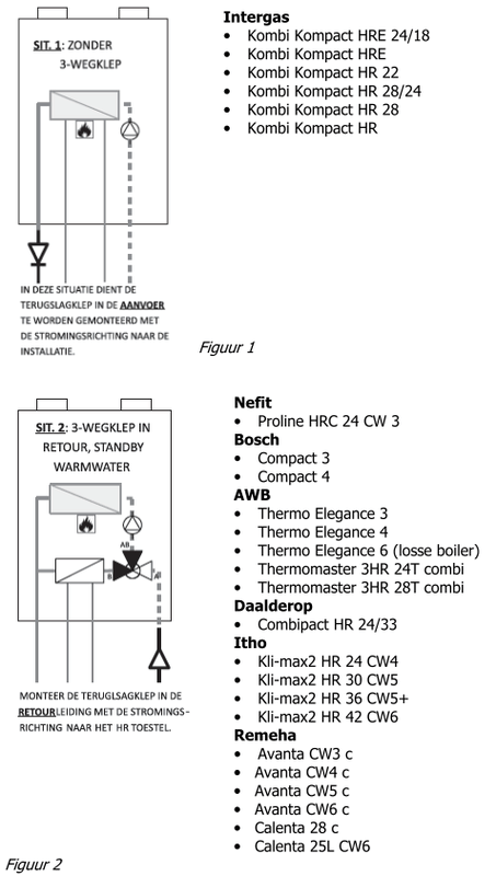

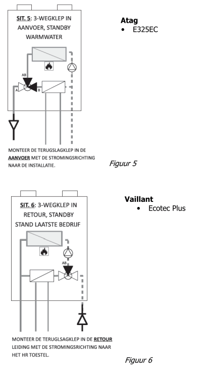

nu een ander onderwerp ik volg de topic een tijdje hetplaatsen van z.g terugslagklep bij de cv ketel(hybride) cv word dan alleen gebruikt voor warm sanitairwater er zijn mensen die plaatsen die in de retour leiding dit is bij sommige combiketels fout met ingebouwde overdrukklep 3bar bijv nefit heeft dat met ingebouwde 25l boiler
daar moet teruglagklep absoluut in de aanvoer aangezien als de driewegklep omloopt waterzijdig afgesloten word van het expansievat waardoor de druk in de cv ketel te hoog oploopt en veiligheidsklep opent als dit meerdere keren gebeurt moet men iedere keer water bij vullen en de klep en op den duur sluit de klep niet meer en moet vervangen worden
  • Jojan265
  • Registratie: Februari 2022
  • Laatst online: 22:33
Jojan265
kazemo schreef op zondag 16 oktober 2022 @ 10:26:
Helemaal mee eens. Voor de liefhebbers plaats ik hieronder tekeningen van een aantal CV-ketels, met de plaats waar de keerklep geplaatst moet worden. Dit komt uit een handleiding van Inventum, waarin dit werd aangegeven om een Ventilatiewarmtepomp samen met een CV-ketel te laten werken.

Weet iemand hoe de interne pomp wordt aangestuurd wanneer er wel warmtevraag is (via externe thermostaat), maar de retour temperatuur zodanig hoog is dat de warmtepomp afschakelt? In onderstaande tabel wordt niet duidelijk of dit wel/niet van toepassing is in deze situatie
Afbeeldingslocatie: https://tweakers.net/i/7sW28WpGMJQ1WOgH9_hoQkdyN_0=/800x/filters:strip_icc():strip_exif()/f/image/DfpuSr8Ib4PlgrozxywZIrLM.jpg?f=fotoalbum_large
In geval van een serie bufferzat in de retour zou de warmte in het buffervat toch eerst door het afgiftesysteem moeten worden gepompt om deze warmte eruit te krijgen. Zodra het water in het buffervat ver genoeg is afgekoeld (lees: lage retourtemperatuur) zal de warmtepomp weer inschakelen, mits nog niet aan de warmtevraag (thermostaat) is voldaan. Op deze manier kan, in geval van weinig warmtevraag, een seriebuffervat pendelgedrag niet per se voorkomen, maar het aantal in/uitschakelingen wel verminderen.

Transitie schreef op zondag 16 oktober 2022 @ 19:02:
Je roert zeker een punt aan. Er was een 1,5mm2 kabel gebruikt, met een lengte van ca. 10m. Zou eigenlijk geen issue moeten zijn, maar die test ga ik ook zeker nog uitvoeren.
Hier geen CV-ketel meer. We hopen er met de 12kW WP uit te gaan komen...
Nog een keer alles doorgenomen en de juiste connector gevonden om cv als backup in te schakelen bij bepaalde buitentemperatuur. Straks aansluiten..

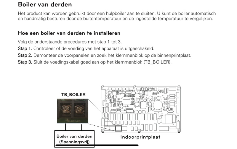

Luisterlijk schreef op zondag 16 oktober 2022 @ 15:48:
Ik ben er al achter, het gaat er om dat je de L en N niet gebruikt als voeding voor een stroomverbruiker.
Hoe heb jij je nest aangesloten op onderstaand schema?
bvd!, Mike
:? een opmerking mijnerzijds ik persoonlijk vind de aansturingen van lg(220v thermostaten etc) van lg achterhaald 220v is geen veilige spanning sinds jaar en dag is dat in nederland 24v veilige spanning alle nederlandse ketelfabrikanten werken daarmee bovendien aan/uit thermostaten zijn ouderwets men kan op lg warmtepompen geen modulerende thermostaten zondermeer aansluiten of moeilijk met relais etc. kortom achterhaalde techiek wat betreft aansturingen van thermostaten,driewegkleppen etc dit zou anders kunnen

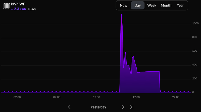

Is het normaal dat de pomp van de warmtepomp uren achter elkaar blijft lopen ook als er geen vraag is?
Standaard is dat 50watt. Als ik de pompcapaciteit op 50% zet is het 25watt.
Ik zou verwachten dat de pomp alleen gaan lopen als er vraag is? Optimaal debiet met standaard instellingen.
Afbeeldingslocatie: https://tweakers.net/i/Ob5uFVNq3dYeRqwi0IibOMXDfjA=/800x/filters:strip_exif()/f/image/8ErCNSQCu7KpVHuqA28kaOuQ.png?f=fotoalbum_large
eerste gedeelte van de grafiek is 0 omdat de wp daadwerkelijk uitstond.

je moet kijken in pomp instellingen staat waarschijnlijk op continu men kan cyclus instellen bijv 2min aan 10min uit dan gaat hij 5maal per uur aan uit (vorstbeveiliging) alles in installatiemenu met wachtwoord

Jirure1984 schreef op maandag 17 oktober 2022 @ 13:35:
Ja dat is normaal. Als je zelf niets hebt veranderd, daan staat de pomp vanaf fabriek op 3 min aan en 3 min uit. De pomp moet af en toe lopen, anders kent de WP de temperaturen nvan het circuit niet. Zelf staat hij in de kou en heeft dus geen betrouwbare data. Hij gaat pas meten als hij voldoende info uit het doorstromende medium kan halen.
  • Transitie
  • Registratie: Mei 2022
Luisterlijk schreef op maandag 17 oktober 2022 @ 14:13:
Dit heeft vermoedelijk te maken met "pump setting in heating".
De default instelling is 2 minuten aan en 1 uit. Als je daar niets aan gewijzigd hebt, zou dit het verbruikt kunnen verklaren.
Transitie in "LG Therma (Monoblock) warmtepompen topic - Deel 1"
Nog een domme vraag, zie je in de grafiek alleen het verbruik of zitten er ook nog andere verbruikers op die dit kunnen verklaren?

  • Jirure1984
  • Laatst online: 31-10 16:56
Transitie schreef op maandag 17 oktober 2022 @ 14:18:
De instelling heb ik gezien ik meen zoals in het antwoord van @Luisterlijk staat 3 om 3. Is het raadzaam om het hierop te laten staan? Ik werk overigens met een buffervat.
Het verbruik is alleen de WP. Kw-meter op de automaat waar alleen de wp op zit.

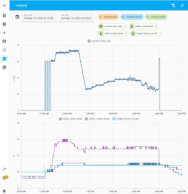

Afbeeldingslocatie: https://tweakers.net/i/E4t19WrDG2g5m2AXdCqjDQI-sqk=/x800/filters:strip_icc():strip_exif()/f/image/GmPXAmbrftIMeKAAMFkA4LHP.jpg?f=fotoalbum_large
Hierbij een run van een HM071MR.U44. Via home-assistent. Helaas geen opgenomen vermogen.
De Wp blijft maar draaien. Deze run is via het bedieningspaneel gestart en uiteindelijk ook weer gestopt.
Ook is de target_temp_cicuit1 handmatig verhoogd om de Wp te laten starten/verwarmen.

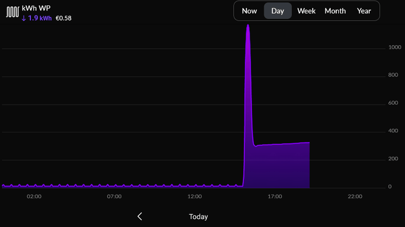

Stand-by verbruik doorheen de dagAfbeeldingslocatie: https://tweakers.net/i/ju6G8tOeC8ryBEtrMwqql3nFGVk=/x800/filters:strip_icc():strip_exif()/f/image/0GIXyImAj1qgA0bcwaXmnkJl.jpg?f=fotoalbum_large
Dit is het verbruik van de WP incl extra cv pomp en ventielen die de badkamer smoren bij koeling
[ Voor 95% gewijzigd door Kenwood960 op 18-10-2022 17:19 ]

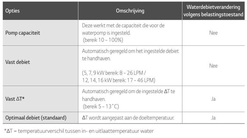

Voor zover ik begrepen heb, probeert de warmtepomp met de instelling optimaal debiet, de meest optimale druk en temperatuur aan de koudemiddel zijde te halen. Dit komt overeen met ongeveer een delta T van 4 á 5 graden aan de waterzijde. Bij mij is dit de meeste energiezuinige instelling. Gisteren en vandaag beide 1 run gehad van 5 uur waar ik heel tevreden mee ben. Gisteren zelfs een paar uur een COP gehaald van 7.95!
Afbeeldingslocatie: https://tweakers.net/i/dm8icaOgN_VRwZl9-H6oUfmPg_0=/800x/filters:strip_exif()/f/image/L7EmDIpj2B7KQalBYNhbkdS0.png?f=fotoalbum_large
Afbeeldingslocatie: https://tweakers.net/i/wKOtH7b7t9wMOlaUN32kKUscl9k=/800x/filters:strip_exif()/f/image/4jKCRAyuMoWxQysv70vd1oCZ.png?f=fotoalbum_large

Als je dT zo laag is, is er nog maar weinig warmteoverdracht. De warmtewisselaar in de WP kan zijn warmte niet meer kwijt en je zit dat aan de onderkant van je modulatie. De WP heeft geen andere keus dan uitschakelen.
Erg is dat niet, je woning is dan op temperatuur.
