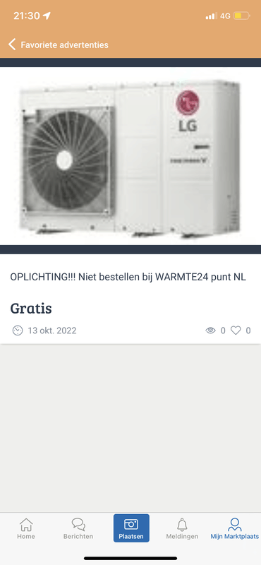

  • Bertje C
  • Registratie: Oktober 2020
  • Laatst online: 28-03 13:27
Afbeeldingslocatie: https://tweakers.net/i/WFe32RmrnNNOAj-MfpFBdlECxF8=/800x/filters:strip_icc():strip_exif()/f/image/GDObCu80KQI5SV0SZYkVSmoy.jpg?f=fotoalbum_large
Ik regel de warmtepomp op alleen watertemperatuur en dat gaat perfect. Alleen ergerde ik me aan het feit dat de kamertemperatuur oploopt als de zon op een zonnige dag uren door de ramen schijnt. Om dat te compenseren heb ik de draad van de buitentemperatuur sensor verlengd (dit had geen invloed op de weerstand) en de sensor op een plek neergehangen waar de zon schijnt als hij ook op de kamerramen schijnt. Het resultaat is prima. De temperatuur kon eerst wel anderhalve graad oplopen en nu nog geen halve graad meer. En de pomp loopt niet onnodig. Gr. Bert.

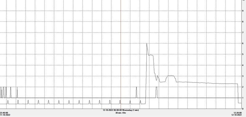

  • Luisterlijk
  • Registratie: April 2021
  • Laatst online: 03-09 22:18
Kenwood960 schreef op maandag 3 oktober 2022 @ 08:31:
Ik dacht ook dat de mijne moduleerde aan het verbruik per uur te zien, ga je echter in de logging kijken krijg je wel iets anders te zien!
De pomp kan perfect elke 10 min. Pendelen om zo uit te komen aan 2kwh op 1 uur hoor....
Hoi Kenwood,
Zoals beloofd even een grafiekje van vanmorgen. Ik heb een PEL 103 datalogger geleend.
Afbeeldingslocatie: https://tweakers.net/i/-49uf0mauVQdclI03EPfJ-S_JgE=/800x/filters:strip_icc():strip_exif()/f/image/laza96CXDgTeCq2gnvCBxQD9.jpg?f=fotoalbum_large
de resolutie is per minuut. Het was goed koud vannacht, maar de vloer was nog warm van de overshoot van gisteren. Ik heb de factor "lucht" weer uit de regeling gehaald en de LG regelt nu puur feed-forward vanuit de stooklijn.
Bij ondergrens hysterese van water bij de bijbehorende buitentemp gaat de unit aan in vollast voor een half uurtje en regelt dan terug. Hij moduleert niet helemaal terug naar 300W omdat de zon ineens flin gaat schijnen en bijdraagt in de opwarming.
Pendelen doet hij gelukkig niet.

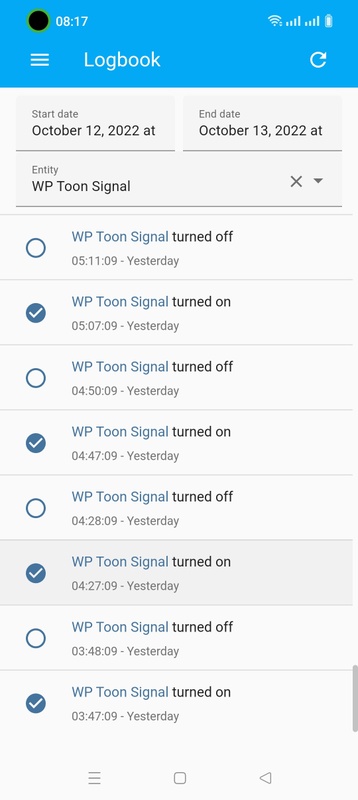

Vandaag was ik het zat en heb ik de Toon omgetoverd in een smart display (was al geroot) en een Nest geïnstalleerd. Toon met een WP is een regelrechte ramp, hoop dat de Nest beter is.
Vanmorgen met Toon:
Setpoint 19.5, kamer temperatuur 18,3 WP draait lekker en is mooi terug gemoduleerd. Toon gaat uit :F
Toon komt 10 minuten later tot de conclusie dat het nog steeds 18,3 is en gaat weer aan. Hele opstart cyclus, terugmoduleren etc. Temperatuur 18.5
Toon gaat uit :| :X 8)7
Hele feest op nieuw. 19.0 je raad het al... |:( |:( |:(
Wat een kut ding.

Devil schreef op woensdag 12 oktober 2022 @ 23:36:
Vanmorgen met Toon:
Wat een kut ding.
Kun je ook aangeven hoe je instellingen zijn van de WP. Wat zijn bijv. de watertemperaturen op het moment dat de WP terug moduleert. Kan hij daardoor toch boven bepaalde grenzen komen waardoor hij uitschakelt. Het is ook zo, dat als de externe thermostaat uitschakelt (doordat de thermostaat even wil kijken hoe de temperatuur zich gedraagt) de warmtepomp ook uit gaat (tenminste als de externe thermostaat is aangesloten op de klemmen voor een externe thermostaat). Dit schijnt het nadeel te zijn van deze manier van regelen via deze aansluitingen.
LG-HM071MR-U44 / SWW Hewalex PCWU 3.0 / PV SMA + Jinko 14 kWp / Kia e-Niro

Jojan265 schreef op donderdag 13 oktober 2022 @ 07:47:
Ik log alles inclusief het signaal van Toon/Nest dus weet precies wie de schuldige is. En inderdaad schakelt de WP direct uit als de externe thermostaat uitschakelt. Nest is nu al twee uur onafgebroken warmte aan het vragen. Dit was Toon gisteren:
Afbeeldingslocatie: https://tweakers.net/i/k_JTj7T0FWD0-hom5vIBQVmpUZg=/x800/filters:strip_icc():strip_exif()/f/image/NMVvU7JxGHk1K7O2bUdBpUWC.jpg?f=fotoalbum_large
30 schakeling de hele dag.
Nest vandaag alleen nog volgens schema gestart met warmtevraag en niet uitgeschakeld geweest.

Kan iemand bevestigen dat onderstaande advertentie op marktplaats van hem/haar is? Deze is nl weer ingetrokken…
Afbeeldingslocatie: https://tweakers.net/i/8x0fF5NJrzFS3AQz8EG0f8OyvcM=/x800/filters:strip_exif()/f/image/uyhFJNpqbrsXeegNIjwOROvy.png?f=fotoalbum_large
Is toch niet van die eigenaar van warmte24?….
[ Voor 5% gewijzigd door tebogo op 13-10-2022 21:39 ]

Als ik de pomp Forceer om aan te gaan bijvoorbeeld een graad of 2 hoger verbruikt hij een 4kw op een dag.
21 graden binnen, niet koud genoeg om aan te gaan. Verbruik is dan 0.4kw op een dag. Alleen de pomp dus.
9kw type 44. Meet alleen op. Water
