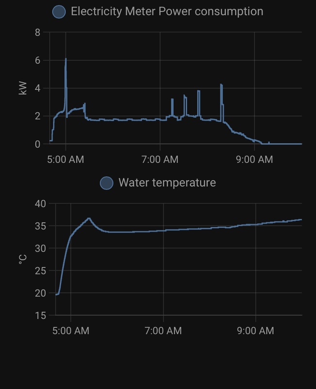

Fredje01 schreef op maandag 3 oktober 2022 @ 20:03:
Ik heb een 9kw u44 en die heb ik de afgelopen dagen terug zien moduleren tot 300w. Dat deed hij urenlang..
Afbeeldingslocatie: https://tweakers.net/i/UKIo86teqdlLzo04dEGWtjPyfNM=/x800/filters:strip_icc():strip_exif()/f/image/7Ys9Ahb3wSbYi6P204xZTE6Q.jpg?f=fotoalbum_large
Gr Manfred

Dat geeft mij een goed gevoel om dat te zien 8) (9kw u44 staat klaar in de garage)
Gr Manfred
Kijk aan, wat goed. So much voor de kennis van de mensen bij LG Benelux..... tenzij je een COP van 7 had op dat moment. in theorie is dat mogelijk

Luisterlijk schreef op maandag 3 oktober 2022 @ 20:57:
Dit is gemeten bij een buitentemperatuur van 11 graden en een ta van 27 graden voor de vloerverwarming 😊.

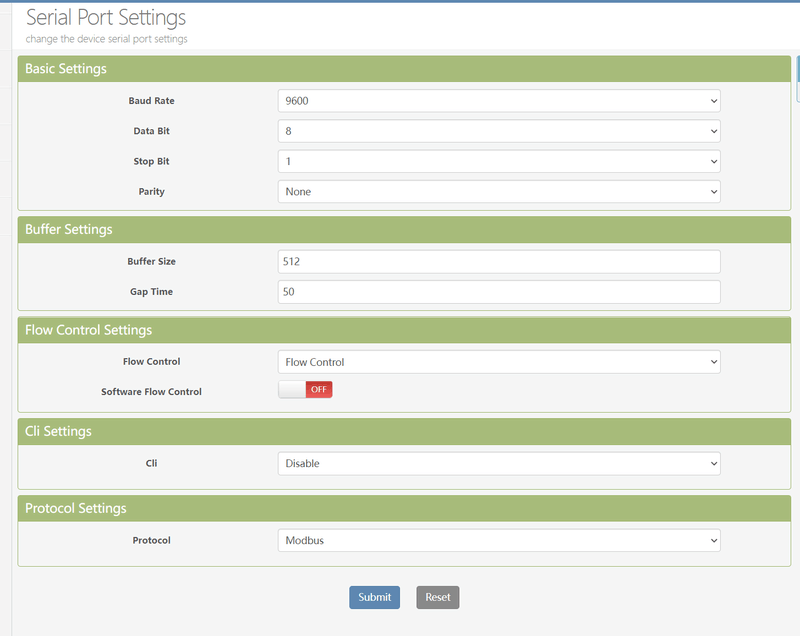

  • Devil
Devil
King of morons
Ja zo iets. Alleen dan een bordje met automatische flow control. Dat is min of meet dat bordje maar dan met wat extra logica om te bepalen of de chip in zend of ontvangst mode moet staan. Maar dat kun je ook zelf aansturen, is alleen net wat complexer.

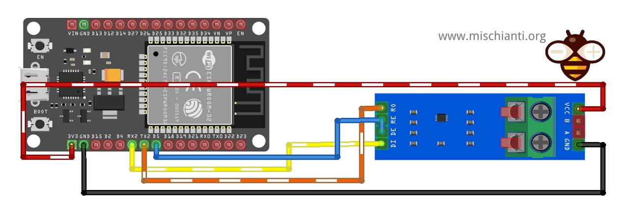

Jazeker, zie deze post: Devil in "LG Therma (Monoblock) warmtepompen topic - Deel 1"
Het werkt met vrijwel elke esp chip die door esphome ondersteund wordt. Ik gebruik zelf een esp32 (heb ik er een hoop van liggen), maar esp8266 werkt ook prima. Die bordjes zijn overal op Ali te krijgen voor een paar euro. Maar ook op bijvoorbeeld Amazon of Tinytronics als je ze sneller wilt hebben. Modbus interface is wel lastiger te krijgen buiten Ali.

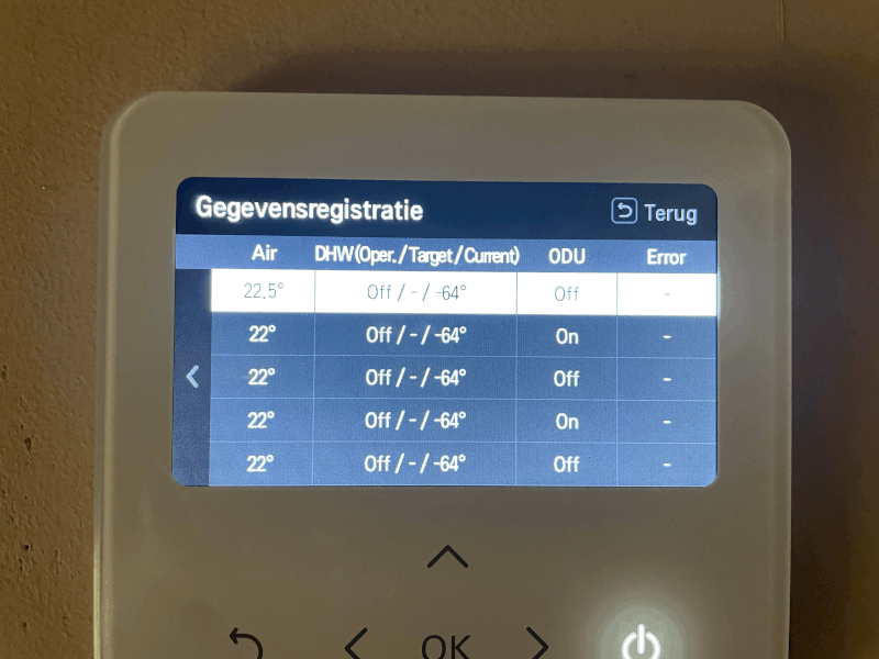

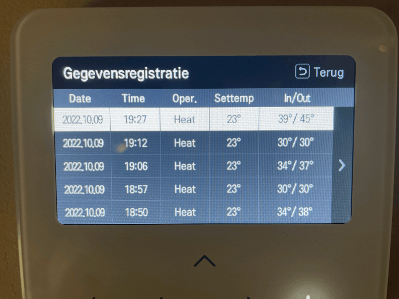

Jirure1984 schreef op zondag 2 oktober 2022 @ 11:26:
Via het scherm gegevensregistratie valt mij op dat minimaal 1keer per dag wanneer de temp van het vat onder de hysterese komt. De warmtepomp binnen 1 minuut aan/uit/aan gaat 07:32. Om 21minuten later uit te gaan omdat de doel temp behaald is 07:43.
Is dit normaal herkenbaar gedrag?
De laatste opwarm ronde is gisteravond geweest. Waarbij de warmtepomp aan ging en 15 minuten later uit. Geen aan uit aan uit scenario.
Iemand, bekend hiermee?

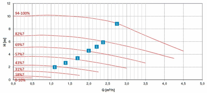

De afgelopen week heeft hier in het kader gestaan van snappen van de relatief lage flow (en dus hogere drukval) dan verwacht in mijn systeem obv LG HM143MR.U34. Mijn berekeningen verklaren veel van de drukval in mijn eigen systeem, maar er bleef een erg grote term vlakbij/in de LG die ik niet goed kon pinpointen.
Na langzaam terugkammen, heb ik gisteren de ultieme 'uitgekleedde' proef gedaan met @djwlindenaar : de LG kortgesloten op zn aanvoer/retour met +/-1m 32mm buis. Uiteraard alles weer goed gevuld & ontlucht. Daar kwamen nogal verrassende resultaten uit. Het lijkt alsof de LG véél meer interne weerstand heeft dan gemeld in de spec.
Afbeeldingslocatie: https://tweakers.net/i/MOM8137YXB2C9n13Wk9R9nusqs4=/800x/filters:strip_icc():strip_exif()/f/image/ikyAG5ZiYgVu0ipgtyE4K8HX.jpg?f=fotoalbum_large
De LG zou volgens spec een pompkop van 9.3m te hebben en een interne drukval van 1.1m (bij nominale flow). Mijn aanname was dat dit ook op nominaal debiet was (40LPM dus), maar dat wilde ik dus graag checken.
Om dit te testen, met @djwlindenaar samen de LG met een meter 32mm buis kortgesloten (zie foto's) en vervolgens op verschillende pompsnelheden de flow gecheckt. Obv bovenstaande grafiek en gespecificeerde interne drukval van 1.1m, zou je verwachten dat de LG op een hele lage pompsnelheid al 40lpm (2.4m3/h) zou halen. Echter dat bleek niet het geval.Afbeeldingslocatie: https://tweakers.net/i/WDa6zSXAOGYzZ9RNyzTZNH__8m0=/800x/filters:strip_icc():strip_exif()/f/image/ewMxuFuCNCGzYDee6YHDeBkQ.jpg?f=fotoalbum_large
Afbeeldingslocatie: https://tweakers.net/i/_p3G-bp4U07Xn8WVt0IKdHVWhFs=/800x/filters:strip_icc():strip_exif()/f/image/H8y7RT3wtFJwJK6JnS0l8yPE.jpg?f=fotoalbum_large
De LG had, zelfs kortgesloten dus met nauwelijks/geen externe weerstand, een pompinstelling nodig van +/-80% om zijn nominale volume van 40lpm te halen. Dat zou betekenen dat hij intern een whopping 600mbar (dus +/-6m) drukval heeft op zijn nominale volume en dat er dan nog slechts +/-350mbar over is voor je systeem. Niet geheel toevalligerwijs komt deze drukval ook vrijwel precies over met de mysterieuze 'missende weerstand' in mijn systeem. Voor de 12kW zou het probleem iets kleiner moeten zijn (door de lagere nominale flow) en voor de 16kw iets groter (door de hogere nominale flow).
Heeft er iemand hier uberhaupt een systeem werkend waar een 12/14/16kw LG zijn nominale flow haalt, zonder secundaire systeem-pomp? Dan zou ik dat graag willen snappen. Heeft er iemand anders al eens aan de interne weerstand van de LG gemeten?

  • Laatst online: 14-10 11:22
Devil schreef op zaterdag 24 september 2022 @ 16:19:
Een usb voeding, een esp bordje (esp8266 of esp32) en een modbus rs485 naar ttl bordje (met automatische flow control is het handigste).
Bijvoorbeeld:
esp: https://nl.aliexpress.com/item/32631693796.html
rs485: https://nl.aliexpress.com/item/1005002689205471.html
Als je dan een wemos d1 mini kloon neemt zit er op het bord een usb connector en voltage converter, ben je met die twee bordjes en een usb adapter klaar.
Vandaag het modbus rs485 naar ttl boardje binnen gekregen, is het ook mogelijk om de voeding ergens uit de buitenunit af te tappen? Ik heb nog wel een AC-DC converter liggen (HLK-2M05 -> https://www.aliexpress.com/item/1005001361998586.html) zodat het als compleet doosje in de buitenunit geplaatst kan worden.
Ik koop overigens nog steeds het liefst de kant en klare oplossing van @mouse86, maar wil eigenlijk toch ook voor het echt koud wordt wat meer kunnen uitlezen en aansturen vanuit Home Assistant
[ Voor 10% gewijzigd door beumer op 06-10-2022 11:55 ]

  • Devil
Devil
King of morons
beumer schreef op donderdag 6 oktober 2022 @ 11:48:
Ja en nee. Ik heb nergens een makkelijk toegankelijke 5V gevonden in de binnen unit. Wel geloof ik een 24 (of 12, weet ik niet meer), maar die had te weinig vermogen om de relais die ik gebruikte aan te sturen. Heb toen de 230 afgetapt en aangesloten op een dinnrail stopcontact en daar simpelweg een adapter ingestoken. Dat werkte prima, met 1 groot nadeel, je kunt er niet meer bij en die ESP’s zijn behoorlijk stabiel, maar niet 100%. En zeker niet als je zelf aan het klooien bent met updates. Dan kunnen steeds je hele warmtepomp spanningsloos maken, of de kap er af schroeven om er bij te kunnen. Hangt nu bij mij in de garage met een WiFi plug er tussen om makkelijk te kunnen resetten. Moet trouwens wel zeggen dat ik dat al weer een paar weken niet nodig gehad heb.

  • beumer
Devil schreef op donderdag 6 oktober 2022 @ 23:02:
Is ook wel zo, nadeel is dat ik de doorvoer naar buiten mooi dicht gepurt heb tegen de tocht, wordt toch nog een klein gaatje maken zodat er een extra kabel naar buiten kan en dan het printje lekker binnen plaatsen. Kan ik neem ik aan gewoon een utp kabel voor gebruiken, die heb ik nog genoeg liggen.

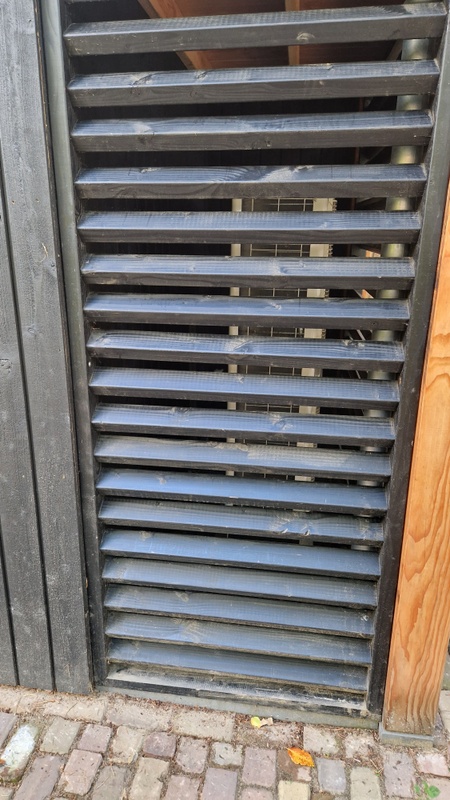

Ja alleen dan is het rooster wel belangrijker. Ik probeer nu in de zon het huis en water te verwarmen van 12 tot 18. Als die dan pas op 13 aangaat, kost dat een uurtje opwek.
Bij voorkeur natuurlijk shielded UTP kabel gebruiken, vergeet de afsluitweerstand van 120 ohm niet. Bij RS-485 gebruik je die alleen bij de laatste (en eerste) node en zit dus niet standaard op de losse bordjes die je bv bij Ali koopt. Bij kortere kalbel en slechts twee nodes zal het vaak wel loslopen, maar met iets langere kabels kan het wel een dingetje zijn.
Als je kabel moet kopen, kun je beter DMX kabel nemen. Is goed verkrijgbaar en DMX is gebaseerd op RS-485, de kabel impedantie zelf is dus ook goed. Maar ook hier is de afsluitweerstand wel weer aan te raden.

KMarco schreef op donderdag 6 oktober 2022 @ 10:39:
Om dit te testen, met @djwlindenaar samen de LG met een meter 32mm buis kortgesloten (zie foto's) en vervolgens op verschillende pompsnelheden de flow gecheckt. Obv bovenstaande grafiek en gespecificeerde interne drukval van 1.1m, zou je verwachten dat de LG op een hele lage pompsnelheid al 40lpm (2.4m3/h) zou halen. Echter dat bleek niet het geval.[Afbeelding]
Mooie test! Ik heb zelf een 12 kW LG en heb bij 100% pomptoerental 42 l/min. Hij staat nu op 80% en heb dan rond de 35 l/min wat goed klopt.
De enige komponent die de flow dusdanig beïnvloedt kan de warmtewisselaar zijn, of de strainer (het grove filter). Is deze schoon? Ik neem aan van wel aangezien een nieuwe unit betreft…

Een vraag over modbus: Ik heb dipswitches 1.1 en 1.2 op ON gezet (U44 model) en een protoss PW11 rs485 -> TCP module verbonden (lijkt op de elfin ew11). Ik heb het modbus address ingesteld op 03 (01 ook geprobeerd) maar krijg het nog niet voor elkaar om coils of holding registers uit te lezen.
In eerste instantie, toen ik de dipswitches nog niet had omgezet, zond de warmtepomp vanalles uit op de seriele verbinding, maar nu deze slave is gemaakt met dipswitch 1.1 blijft het stil en reageert hij niet op modbus commando's. Ik heb de baud rate op 9600,8,1 staan en heb dit ook getest met 2 stop bits. Lijkt allemaal niet te helpen. CASModbusScanner lijkt op apparaat nr 03 nog wel een aantal registers te kunnen vinden, maar kan deze ook niet uitlezen vervolgens. Ziet iemand toevallig iets vreemds aan de volgende settings:
Afbeeldingslocatie: https://tweakers.net/i/ecJS1AdNecy-EZ_lykB6zyzYXKk=/800x/filters:strip_exif()/f/image/6yzQoXdzlEDVmcdhMlLqnJfx.png?f=fotoalbum_large
Afbeeldingslocatie: https://tweakers.net/i/g9PJTmmcEyEc8t-yMxa-Gu4nbR4=/800x/filters:strip_exif()/f/image/c9lvxIYYaWPmLfTgWID281L9.png?f=fotoalbum_large
9600N81 moet juist zijn maar die scanner is mogelijk het probleem. Als je de "foute" registers uitleest dan gaat hij een tijdje niet meer reageren (of zelfs helemaal niet totdat je hem uit en weer aanzet).
  • JorisEV
  • Registratie: September 2019
  • Laatst online: 22-05-2023
Hallo allemaal, waardevolle info hebben jullie hier verzameld. Top!
Zelf sta ik op het punt om een HM071MR te bestellen om te koppelen aan onze vloerverwarming (direct of via de CV ketel). De vloerverwarming is 4 jaar geleden geplaatst door de vorige bewoners en draaide tot een paar weken terug nog op 60 graden aanvoer. Inmiddels verlaagd naar 35 en dat lijkt goed te gaan, hoewel het nog niet echt koud is geweest natuurlijk. Vrijstaand jaren 70 huis dus niet optimaal geïsoleerd ;-) (C label).
Nu mijn vraag: weten jullie of onze verdeler geschikt is om te koppelen aan de pomp? Zie de foto. Ik ben benieuwd dus alvast bedankt voor de reacties! Het gaat overigens om circa 100 m2 vloeroppervlak en we zijn van plan om de CV te blijven gebruiken voor de radiatoren boven en voor het warme water. Hoewel helemaal van het gas af natuurlijk top zou zijn met de huidige gasprijzen...
Afbeeldingslocatie: https://tweakers.net/i/Nwn0KIkklCfzoJILfMLCFrwvPm0=/x800/filters:strip_icc():strip_exif()/f/image/VGqKTMEcKR9YTFfzGkLhuV06.jpg?f=fotoalbum_large
  • Luisterlijk
  • Registratie: April 2021
  • Laatst online: 03-09 22:18
Hoi Fred,
Waar heb je deze grafiek uit getrokken?
Ik zoek een methoden om beter te monitoren. Kun je de grafiek ook uittrekken?
bvd, Mike
  • Luisterlijk
dmniels schreef op woensdag 28 september 2022 @ 21:22:
ik heb mijn pomp op 27gr aanvoer gezet en nu is het 21graden binnen en het verbruik valt nog mee, en het belangrijkste hij pendelt niet meer.
De hysteresis heb ik ook aangepast naar -1.5 tot 4
Nu nog een goede stooklijn uitzoeken en alles zou automatisch moeten werken.

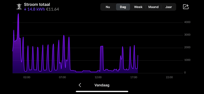

16kW lg therma
Hey hoi, hoe heb jij deze grafiek gemaakt? Wil je dat verklappen?
bvd, Mike

Bedankt voor de reacties, de truc in mijn geval: de eerste paar time outs accepteren, dat triggert blijkbaar modbus op de LG. Daarna beginnen de waardes binnen te komen 👍

Thanks voor je reactie. Pomp deed dit inderdaad vers al, en toen inderdaad filrer gecheckt, maar daar zat inderdaad niets. En aangezien de pomp van @djwlindenaar zich vergelijkbaar lijkt te gedragen, lijkt t mij iets taars/fouts in de spec van LG.
Wat heb jij voor leidingen en systeem aan je 12kw hangen? De pomp en drukvallen van de 12kw zouden hetzelfde moeten zijn als de 14kw, dus zou wat vergelijk materiaal op moeten leveren.
Verder nog mensen met de 12/14/16kw? Welke flow haal je met welke belasting qua systeem?

KMarco schreef op vrijdag 7 oktober 2022 @ 21:21:
Ik heb dan wel geen 12/14/16kW, maar een 7kW U44. Die van mij haalt zijn nominale flow (20 L/min) tussen ca.90..100%. Dit lijkt ook goed te kloppen met de prestatiecurve.
Maar correct me if I'm wrong: Het is toch normaal dat de pomp in flow naar beneden gaat op het moment dat je het toerental verlaagd bij gelijkblijvende drukval? Dat daarbij de beschikbare H ook naar beneden gaat is hier inherent aan. Dit is toch juist een eigenschap van een toerengerelde centrifiguaalpomp?
Ik zou het juist heel raar vinden indien de pomp zijn nominale flow nog zou halen bij 40% toerental. Ik zou dan ongeveer de helft verwachten.

Jojan265 schreef op vrijdag 7 oktober 2022 @ 21:42:
Of het normaal is dat je pomp 90a100% nodig heeft voor nominale flow, hangt af van de drukval van jouw systeem bij die flow. Is die gelijk aan de onderhoudbare pompkop van de LG? Wat heb je voor leiding(lengt)en en belasting aan de pomp hangen? Zo nee, dan valt er blijkbaar toch meer van die pompkop (drukval) over de internals van de LG dan volgens de spec zou moeten.
Mbt je opmerking over de pompcurves en instellingen: de snelheid is bij deze pompen equivalent met een pompdruk, tot de flow te hoog wordt, dan begint de te halen pompdruk (pompkop) af te nemen. Zie ook de onderstaande grafiek met de pompcurves van de 12/14/16kw.
Als voorbeeld: de LG 14kw interne drukval bij 40lpm zou volgens spec 1.1m moeten zijn. In mijn test sluiten we de pomp kort, wat vrijwel geen (maar laten we zeggen 50mbar) drukval zou moeten geven. Dat betekent colgens de grafieken dat de pomp die flow al met pakweg een instelling van 43% zou moeten halen bij die drukval, dus zeker bij een instelling van 57%. Wat ik echter zie in de test, is dat een instelling van 82% nodig is. Blijkbaar valt er véél meer druk over de internals van de LG (eerder 6m/600mbar dan de gespecificeerde 1.1m/110mbar).

Voor wie het leuk vindt om te lezen.... mijn HM051MR U44 heb ik nu draaien met de sensor op water alleen.
Ik heb dat gedaan om te kijken of ik mijn stooklijn zo in kon stellen dat hij zonder kamerthermostaat, toch in de buurt van mijn 21 graden kon blijven.
Dat werkt nu perfect. De unit is ergens gisteren aangegaan en je ziet hem door de nacht heen keurig regelen. Van 300W langzaam naar 400W en vanochtend weer iets terug.
Als hij dat stabiel doet, ga ik de kamerthermostaat er weer bij in zetten. Nu is het weer rustig, maar bij wind en regen verwacht ik een hogere emissie en zal die extra info nodig zijn.
Het is een beetje een omweg zo, maar de vloer opstoken met ingeschakelde kamerthermostaat leverde stevige overshoots op. Als de warmtevraag de rest van het seizoen hoog genoeg blijft, wordt het lekker rustig stoken zo 😊😊
(Woning 2011, 2 verdiepingen, 8 groepen vloerverwarming, samen 120 m², 2 open verdelers, HM051MR.U44)

ik heb alleen een afstandbediening ik weet niet hoe ik aan grafieken moet komen :| ik heb wel een p1 dongel in mijn slimme meter hangen dus ik kan goed de pieken zien bij het opstarten.
settings momenteel:
T.sensor-lucht/water
RMC-master
Waterdebietcontrole-optimale debiet
pompcapaciteit-100%
Verwarming T.instelling- uitvoer
Luchtverwarming T.instelling- 16-25
Waterverwarming T.instelling- 20-55
Hysterisis Verwarmingswater- aan-2.0/ uit 2.0
Hysterisis Kamerlucht- aan -1/ uit1.5
KamerKoeling -Nog niets aan gedaan-
Automatisch Modus->Seizoensgeb.auto.temp.->warm/koel
Buitentemp. -10/18
Target temp.-Water 45graden c tot 42graden c
Target temp.-Lucht 22graden tot 21
(voor koelen staat het water 12 en 10 graden en lucht resp. 21 en 19)
De dipswitch nr 3 staat omhoog voor Peakcontrol
En dipswitch nr 4 op koelen en verwarmen.
Modus op afstandbediening staat op AI, maar hij pendelt ook op modus "warmte"
ik heb geen buffer of vat voor sww en geen heater
Nu elke tien minuten schiet hij naar 2500 watt
Ik ben nieuwe op dit forum dus ik moet even uitzoeken hoe ik een goede foto kan plaatsen voor evt foto's
Afbeeldingslocatie: https://tweakers.net/i/JWTXCeKJBS3EdEaUJTqJuxG2OCk=/800x/filters:gifsicle():strip_exif()/f/image/rE5tqBcTom6sWS00LvbxCrbx.gif?f=fotoalbum_large
Afbeeldingslocatie: https://tweakers.net/i/lVMOY5rQ_IZCEhKGw_UT9Nudpsw=/800x/filters:gifsicle():strip_exif()/f/image/uDoyRt2A3vSCfNTpGr7pctb5.gif?f=fotoalbum_large
[ Voor 17% gewijzigd door Deef op 09-10-2022 20:12 ]

Ik zou beginnen met de sturing op retour temperatuur te zetten, de hysteresis op +4 en stille modus aan.

Devil schreef op zondag 9 oktober 2022 @ 20:17:
Dit kan ik beamen en ik zou eerst ook alleen op water regelen. Dan kun je daarop proberen om je stooklijn zo goed mogelijk in te regelen en daarna op water+lucht instellen.
Ik zie dat je wel hoog in temperatuur zit (42..45). Is dit echt noodzakelijk voor jouw woning? Ik zou toch eerst proberen om een stuk lager te beginnen (30 misschien?). Je hebt dan kans dat het wel langer duurt voordat het warm wordt, maar ook dat de runs langer worden.
Ik begrijp uit jouw instellingen, dat je alleen radiatoren hebt? Heb je wel genoeg open staan, want anders warmt de retour te snel op en schakelt de WP daardoor weer uit.

Ok duidelijk, ik ga de temp verlagen, en op water dus,de hoge temperatuur deed ik expres Jojan om te tweaken kijken hoe het reageert.
Ik krijg het het wel warm in huis met 30 graden water vermoed ik.
Thanks
Ik hou jullie op de hoogte

Zijn er tweakers die hun Therma 'maskeren' met een of andere ombouw , bestickering, beschutting?
De maat van een Therma V is te groot voor de doorsnee airco ombouwkasten, en grotere kasten zijn vaak echt TE groot, en/of best wel prijzig, waarbij vaak niet eens echt mooi.
Ik zat met het idee om 2 palen te slaan, gaas ertussen en dan een kunsthaag ervoor spannen. Maar ben ook weer bang dat dat nou ook niet bepaald een hele mooie oplossing is zo'n stuk groen plastic.

paQ schreef op maandag 10 oktober 2022 @ 13:15:
Ja:
Afbeeldingslocatie: https://tweakers.net/i/nOE3RBzc0_m-yi22gyDKr6A12lI=/x800/filters:strip_icc():strip_exif()/f/image/hiHGMnXea5CUVL8HHhxlTXOp.jpg?f=fotoalbum_large

Zit er geen fysieke scheiding tussen aanvoer en afvoerlucht??? Dan wordt dit een heel duur (COP-killing) kastje. De unit staat voor 80% zijn eigen koude lucht weer op te zuigen op deze manier.
[ Voor 7% gewijzigd door hesselbeertje op 10-10-2022 20:42 ]

hesselbeertje schreef op maandag 10 oktober 2022 @ 20:39:
Die fysieke afscheiding zit er zeker wel.
Je kunt hem niet op de foto. O.a. doordat die zwart is.
  • montebaldo55
  • Registratie: December 2020
  • Laatst online: 09-10 10:23
Maar ik ga het anders maken.
Tot op heden nog geen tijd voor gehad.
Ik had een 9kw. Vorig seizoen bezig geweest om wat geluidsreductie te krijgen.
Niet dat dit echt nodig was omdat niemand last van het geluid had.
Met name de compressor kon je horen maar niet storend.
Nu de nieuwe 12kw er staan.
Geluid is eigelijk geen punt meer.
Maar zelf kan ik er niet tegen dat de unit in weer en wind staat.
Hij zal er wel tegen kunnen maar die van mij komt lekker overdekt te staan.
