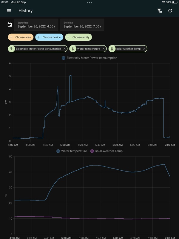

  • davidoffm
  • Laatst online: 28-10 19:24
Goedemorgen allemaal,
Stooklijn -20|50, 16|40
Pump setting fixed Delta T = 10 graden
Water temperature mesurement = inlet
Regeling op auto met meting water + air
SWW door separate warmtepomp boiler
Vanacht is de WP weer aagegaan, volgens mij nu zonder moduleren edit: pendelen, zijn jullie dat me me eens? Ik vind het wel gek dat de WP om 6:53 uitgaat.....waarom gaat hij niet door met moduleren (de buitentemperatuur is immers niet gedaald), wellicht is de hysterese van de binnenlucht temperatuur gehaald en slaat hij daarom af.
Afbeeldingslocatie: https://tweakers.net/i/RxA_TGHu2mQtQTghvXLMVq_4uPg=/x800/filters:strip_icc():strip_exif()/f/image/itF4ku7QXOlroR2MVpZVPcSJ.jpg?f=fotoalbum_large
Ik heb een aantal stellingen vragen, wellicht dat jullie met kennis verlichting kunnen brengen.
- Ik heb de aanvoer temperatuur hoger gezet (40 graden C) om het afgifte systeem efficienter te laten werken, de radiatoren op de bovenverdieping kunnen immers meer energie kwijt op deze manier. Dit is volgens mij de reden dat de WP niet gependeld heeft, zijn jullie dit met me eens? Als dit antwoord ja is dan heb ik de vervolgvragen
- Op 40 graden stoken (met 10 graden C OAT) is natuurlijk niet per see slim (zie ook het opgenomen vermogen en dus COP), ik wil dit dus het liefst lager maken (liefst 30 graden C of misschien 35 graden C) --> De enige manier om dit te doen is volgens mij het afgifte systeem aan te passen door de plaatradiatoren te vervangen door convectoren met fans, eens?
- In retro perspectief heb ik een te grote warmtepomp gekocht. Volgens de koevlaas methode heb ik maar 7kW nodig.
De rede voor mij om destijds voor een grotere te gaan: ze kunnen toch terug moduleren naar 20% (dit is 2,4kW --> 2,4 kW is minder dan het minumum vermogen van de huidige CV ketel en die ketel pendelde nooit, mijn aanname was dus dat hij het minumum vermogen wel kwijt kon. verder was dit het eerste model in de range dat 3 fase aangesloten kan worden, en een grotere warmtepomp op een laag vermogen draaien resulteerd een een lager geluid. als laatste heeft deze een grotere verdamper waardoor hopelijk minder vaak defrosts nodig zijn.
Ik heb grofweg 3 opties (of een combinatie ervan) om nu het systeem aan te passen -->
1. Fuck die shit: CV ketel terug hangen en gewoon verwarming op gas draaien, WP verkopen (dit kan kosten neutraal) (maar na 2026 komt dit probleem toch weer terug: want verbod op alleen gas ketel)
2. Afgifte systeem upgraden: radiatoren uitwisselen voor convectoren (met fans), of fans op bestaande radiatoren fixen (kosten ?, maar sowieso een goed idee om te doen geloof ik)
3. Buffervat plaatsen (netto kosten +/- € 1200,-)

  • TwinTurbo
  • Registratie: April 2022
  • Laatst online: 20-01-2023
davidoffm schreef op maandag 26 september 2022 @ 10:22:
Vanacht is de WP weer aagegaan, volgens mij nu zonder moduleren, zijn jullie dat me me eens? Ik vind het wel gek dat de WP om 6:53 uitgaat.....waarom gaat hij niet door met moduleren (de buitentemperatuur is immers niet gedaald), wellicht is de hysterese van de binnenlucht temperatuur gehaald en slaat hij daarom af.
4. WP verkopen en een kleiner model terug kopen (7kW of 9kW) bijkomend voordeel is dat deze modellen 3dB minder lawaai maken (ik verwacht wel dat ze op een hogere % moeten draaien, en dus wellicht evenveel lawaai) netto kosten €3700
Zet de regeling op uitgaande watertemperatuur i.p.v. ingaand, dat maakte bij mij en @Transitie een enorm verschil. Zie de betreffende posts.
  • Powrskin
Ik zou sowieso kijken of de warmtepomp 's nachts niet op een lager pitje of uit kan en overdag de boel in huis opstoken. helemaal met 40+ graden is het zo warm neem ik aan.
antwoord is JA
ik zou de huidige radiatoren upgraden met fans (zoek wat moois uit op tweakers qua maten en een controller bij ALI). De radiatoren hebben namelijk veel meer waterinhoud. een fancoil scheelt gelijk 10liter per (grote) radiator en dan moet je alsnog een buffervat. een paar vervangen zou wel kunnen, maar die dingen zijn verrassend duur.
je kan ook kijken naar je retour en hoe je buizensysteem nu in elkaar zit. er is een kans dat bv het water vanuit de kleine badkamerradiator veel te snel weer terug is bij de warmtepomp en de retour teveel op laat lopen. Beetje waterzijdig inregelen dus.
een 12kw (denk ik dan) warmtepomp is dikke overkill natuurlijk, maar heeft inderdaad een paar grote voordelen en met een beetje spelen moet het echt wel goed in te regelen zijn.
af en toe uit en dan proberen een lange run te maken bv.
[ Voor 3% gewijzigd door Powrskin op 26-09-2022 10:50 ]

  • davidoffm
Dank voor alle reacties so far!
Waterzijdig inregelen ben ik door de stress vergeten :p dank dank. Ik heb het water systeem vervangen want dat gaf me een beter gevoel :) al het staal eruit en meerlagen buis erin. Nu loopt er 32mm vanaf de WP naar het huis wat zich steeds verder vertakt (en dunner wordt) hoe verder van de WP af.
De tip voor grote radiatoren is een goede! ik ga daarmee aan de slag.
one last thing.....dank voor het hard onder de riem steken.....ik voel me er behoorlijk gestressed door :(
  • Jojan265
  • Registratie: Februari 2022
  • Laatst online: 23:02
Jojan265
Je vergeet even dat de CV-ketel zijn warmte waarschijnlijk beter kwijt kon door de hogere temperatuur. Je moet dus kijken wat je afgifte is bij bijv. 30 °C en of dit inderdaad past bij de WP.
Je moet ook niet panieken, want de meeste onder ons hebben lange tijd nodig om het allemaal goed ingeregeld te krijgen (duurt soms een heel seizoen). Ook de huidige temperaturen zijn geen goede maatstaf. Voor de meeste huizen is het warmteverlies momenteel minder dan het minimum vermogen van de WP.
Je kunt het echt pas goed bekijken op het moment dat het wat kouder wordt.

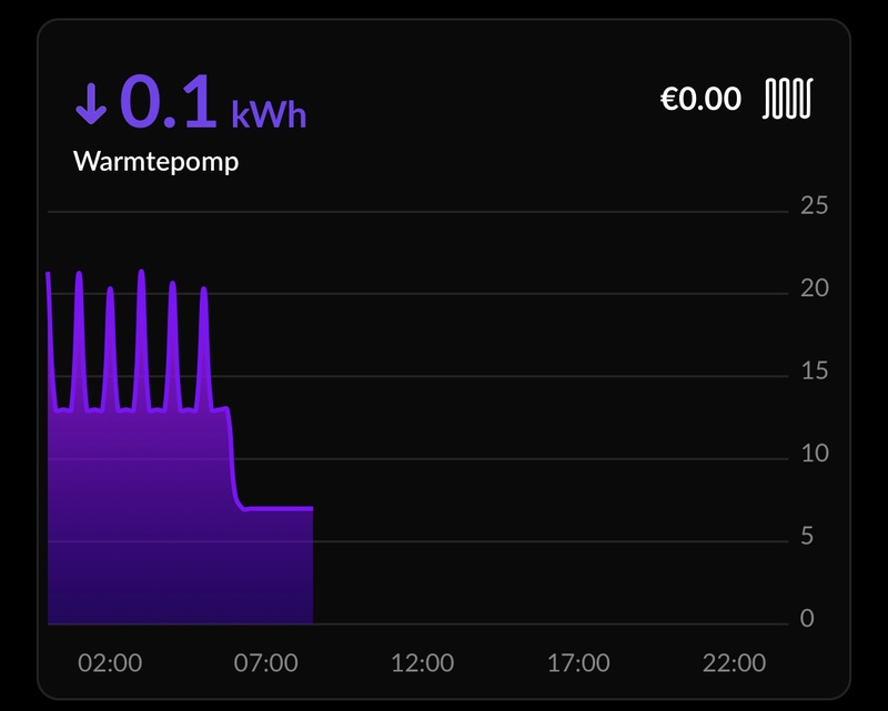

Voor wie overweegt om een Toon op een warmtepomp aan te sluiten: hij heeft vandaag 43 keer aan en uit geschakeld (dus 43 'runs' gevraagd). Met een setpoint van 19 en een (retour) water temperatuur van 22. Uiteindelijk door mijn anti pendel algoritme 'maar' 10 runs gemaakt in 13 uur. Maar dan nog, would not recommend :+
Iemand al eens een nest geprobeerd, werkt dat beter?
  • Nico95
  • Laatst online: 30-10 13:05
weet iemand ook een mooi simpel programma waar je een diagram mee kunt maken van je installatie?
kom heel veel mooie schema's tegen, maar wil graag eentje zoals mijn eigen systeem, om te gebruiken in Home Assistant
  • richardtrip
  • Laatst online: 22:01
Devil schreef op maandag 26 september 2022 @ 21:27:
Dit gedrag is bij de nest veel minder extreem (totaal 6 keer warmtevraag vandaag). Echt goed testen/afregelen is nu erg lastig (niet koud genoeg).
  • Konijnenbats
  • Registratie: November 2018
  • Laatst online: 26-07-2025
Afbeeldingslocatie: https://tweakers.net/i/zuuYOfl5UZinRefDfaLcBUiqfeo=/800x/filters:strip_icc():strip_exif()/f/image/ai6QknEx20f2oXDkwYFlXhik.jpg?f=fotoalbum_large
Afbeeldingslocatie: https://tweakers.net/i/dHfLVdKSOGtJHNCLYa_pJ4kZuNU=/800x/filters:strip_icc():strip_exif()/f/image/SchFqMAEw7OCgt3vOC7jPnOE.jpg?f=fotoalbum_large
Vanacht eens laten draaien op badkamer en wandverwarming in keuken. Alles loopt over de nest.externe thermo en In AL mode.
Vanochtend 7uur ging de thermostaat naar de ingestelde waarde die was dus lager dan de waarde die ik ingesteld had vanacht. Dus ging hij uit.
Mooie modulatie en strakke kamer temperatuur.
Het kan dus wel.
Niks mis mee denk ik.

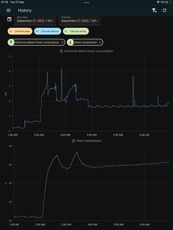

  • Casper de Boer
  • Laatst online: 22:33
Edit, Type pomp en afgiftesysteem:
12kW U43
48m2 vloerverwarming en een aantal radiatoren zonder ventilatoren:
Type 1-0 260x40
Type 2-0 240x40
Type 2-2 70x60
Type 2-2 100x50
Type 2-2 240x40
Design 60x150
Vannacht een testje gedaan met:
Lucht+water
"fixed delta T" (5 graden)
65% pomp
Sturen op outlet
Heating air temp 16-25
Water heating set temp 20-50
Hysteresis heating water -2 / 2
Hysteresis room air -1 / 2
Target -20/50 - 15/26
Halverwege raakte hij de weg kwijt, vvw te ver opgewarmd of stooklijn te hoog?
Afbeeldingslocatie: https://tweakers.net/i/gyhvuJjRBA9jGSvcOontmLwftcM=/full-fit-in/4000x4000/filters:no_upscale():fill(white):strip_exif()/f/image/6bE2FP5iE2ZKR1XHge2pzeEB.png?f=user_large
Aankomende nacht testen met:
Lucht+water
"Optimal flow rate"
65% pomp
Sturen op outlet

In het kader van mijn stress: Vanacht volgens mij best een aardige run gehad, met modulatie! Zijn jullie met me eens?
Dingen aangepast sinds vorige nacht:
Ik heb het meetpunt van de water temperatuur op de uitlaat gezet zoals aanbevolen.
Het setpoint op van van het water op 40 graden ongeveer (according to de stookllijn).
Separate pomp van VVW op stand 2 van 3 (was eerst 1 van 3)
Zoals je ziet is het setpoint nog niet gehaald. Dus nu is die wel erg langzaam....Wel gek dat dat
Het duurt nu lang om nu de temperatuur te bereiken terwijl die vanacht 2x gehaald is.
Afbeeldingslocatie: https://tweakers.net/i/hABU0Fp5JWcW7X3awOrD4niTTF0=/x800/filters:strip_icc():strip_exif()/f/image/VjyW4uZSZfuekWByys4uPVWk.jpg?f=fotoalbum_large

Inmiddels alweer wat verder met tunen.
Ik heb de hysterese voor proef wat smaller gemaakt (was -1.5 .. +4 en nu -1.5 .. +3). Ook nu gaat de warmtepomp nog niet pendelen (tenminste tot nu toe). Tevens de stooklijn iets vlakker gemaakt:
was -10 34 15 24 nu -10 30 16 23.

Jirure1984 schreef op dinsdag 27 september 2022 @ 15:57:
Op welke manier vergaar jij je Kw info en hoe plot je het in zon overzichtelijke grafiek? kwh meter icm modbus?
Ik gebruik deze unit, welke via Wifi connectie maakt met een webserver van HomeWizzard. Later wil ik dit nog gaan koppelen aan HomeAssistance.

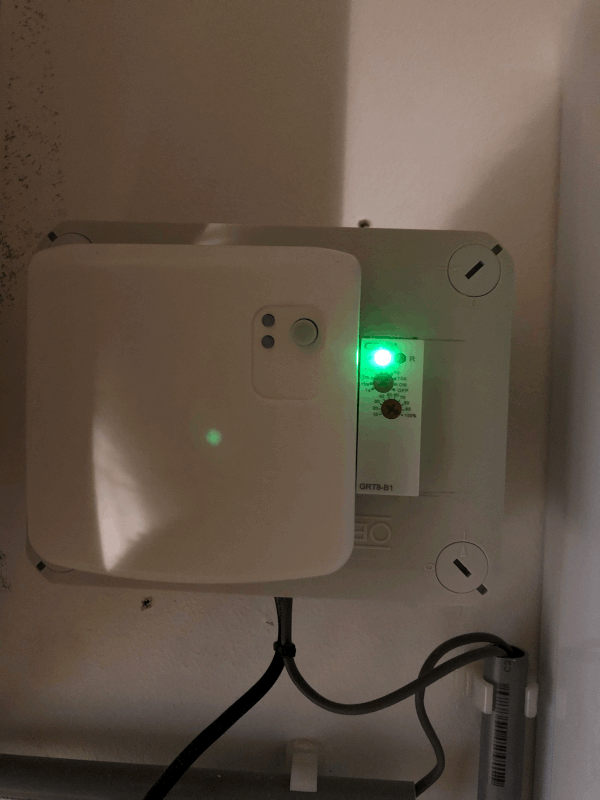

@Devil Mijn EvoHome thermostaat schakelde mijn Elga ook meerdere keren per uur met als gevolg dat de buitenunit een grote bonk ijs werd. De ontdooicyclus werd steeds onderbroken door het afvallen van de warmtevraag. Ik heb er toen een tijdrelais tussen gezet die ik zo ingesteld heb dat de warmtepomp blijft draaien totdat er 20 minuten lang geen warmtevraag is. Gevolg is nu mooie lange runs en geen ijs meer.
Afbeeldingslocatie: https://tweakers.net/i/VM8p_byNWHdAir0mvUuAqKjsWyg=/x800/filters:gifsicle():strip_exif()/f/image/58OxFCAL4brev1tLl2DkEZ41.gif?f=fotoalbum_large

1wouterb schreef op dinsdag 27 september 2022 @ 16:28:
Dankjewel voor de tip! Ik heb iets dergelijks met een script opgelost. Minimale run time staat op 20 minuten en er zit een time-out van 3 minuten op warmte vraag/stop.

9KW
Lucht+water
Pomp optimaal
Stooklijn vlak op 30
17L/min
Stille modus uit

Bedankt. Ik ga nu even alles van tado verwijderen en nog een keer starten. Maar mijn badkamer en werkkamer staat altijd open (handmatig) om te voorkomen dat het een keer vastloopt mocht alle andere kamers thermostaatkranen dicht zijn.
Update:
Alle tado thermostaat knoppen verwijderd en warmtepomp doet het weer. Tado staat in storing en heeft inderdaad alle radiatoren dichtgedraaid. Mooie gelegenheid om het te vervangen voor zigbee versie en via home assistant aansturen om te voorkomen dat het zo vaak uit en aan gaat.
Maar nu snap ik het niet zijn twee radiatoren met volledige open thermostaatkranen niet voldoende voor vrije flow? Of moet pomp capaciteit nog verder omlaag? Staat nu op 50%
zou zeggen flow omhoog juist. is lage druk of luchtbellen error

Therma schreef op dinsdag 27 september 2022 @ 21:22:
Ziet er erg netjes uit !
Als ik het goed begrijp regel je alleen op water uitlaat temperatuur van de WP?
Hoe blijf deze bij jou zo laag tijdens de fanatieke opstart van de LG ? (Onder de 26 graden)
Hoeveel flow heb je tijdens de start ?
Stille modus of niet ?
Als die van mij opstart kom ik altijd rond de 33 graden uit voordat hij gaat moduleren, ik kan het water setpoint dus niet lager zetten dan 30 graden.
(I.v.m +4 hysterese)
Wat ik wel graag zou willen, want het warmt hier
nu erg snel op.
De retour warmt Max 1 graad op tijdens de start dus daar ligt het niet aan…
Instellingen nu:
9KW
Lucht+water
Pomp optimaal
17L/min
Stille modus uit

Jojan265 schreef op dinsdag 27 september 2022 @ 22:07:
Ik heb de pomp op maximaal staan. Het verschil in stroomverbruik is zeer weinig en hiermee blijft de aanvoer temperatuur goed binnen de perken. Ik heb een 7 kW en een flow van 20 L/min. Ik gebruik 32 mm meerlagenbuis richting de vvw verdeler (13m enkele afstand).
Stille modus gebruik ik zoveel mogelijk, maar ook zonder stille modus is de opstart geen probleem.
Ik zou proberen om de flow iets te verhogen (misschien zelfs eerst even op max om het effect te bekijken).
Ben er gelijk mee aan de slag gegaan.
Flow verhoogd naar 19L/min door een radiator verder te openen
De grootste winst zit hem in het opstarten in stille modus.
stillemodus uit: opstarten tot 2400 watt
Stille modus aan: opstarten tot 1400 watt
(Betreft 9KW model)
Dit resulteerde in een Maximale start temperatuur van 30 graden, hij staat nu netjes te pruttelen op 28 graden met 600 watt
Heel tevreden :)

Hier draait de wp inmiddels sinds 20.00 gisteravond op ca 500w. In 24 uit 26, debiet 14l /min. Dank voor de tips en het meedenken mbt de instellingen!

Jirure1984 schreef op woensdag 28 september 2022 @ 12:53:
Ik moet het misschien nog ondervinden hier staat de wp aan sinds gister einde middag. En een paar runs gehad variërend van 15 min - 30min waarbij de thermostaat een verbruik aangaf van 1.1 a 2.4kw.
Maar ik lees van meerdere mensen dat de wp langdurig draait op 3/4/500w. hebben deze mensen ook een XXXL buffervat in het systeem? Of zit het monobloc direct op de vloerverwarming aangesloten dus zonder buffervat?
Hier staat hij direct aangesloten zonder buffervat. Het klinkt alsof hij pendelt. Hoe heb je de wp ingesteld staan?
