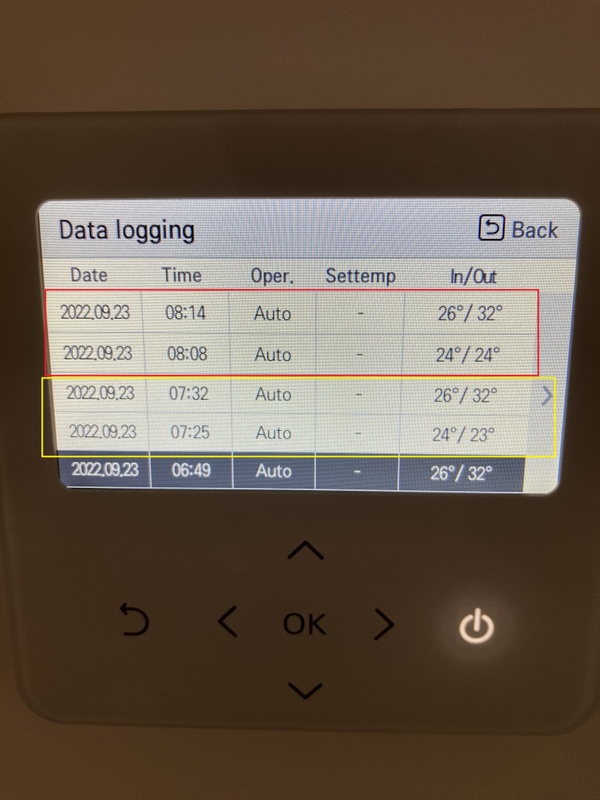

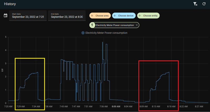

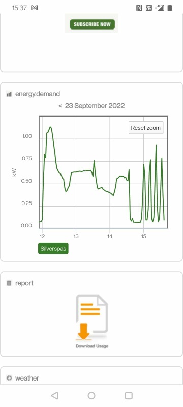

In stille modus is er niet veel verschil.
Is dit trouwens pendelen?

dmniels schreef op vrijdag 23 september 2022 @ 07:48:
De compressor van de warmtepomp kan niet goed tegen het steeds maar in en uit schakelen. We noemen dit 'pendelen'. Het 'pendelen' van een compressor verkort de levensduur van de compressor. We willen dus voorkomen dat de compressor gaat pendelen. Dus wel variëren in vermogen (moduleren). Door groter volume van vloerverwarming (of een buffervat) zullen de sinusvormige pieken minder hoog, maar wel breder/minder worden. Dit geeft een rustiger regelgedrag.

lorkeers schreef op vrijdag 23 september 2022 @ 08:31:
Ik wist niet dat de 16kW zo ver terug kon moduleren :)
Ik heb wel een buffervat van 200liter geplaatst en er is ongeveer 250m2 vloerverwarming en nog een stuk of 6 radiatoren met ventilatoren aan.
Dit is overduidelijk pendelen. Dit moet je niet willen (hoger verbruik en slechter voor de levensduur).
Je zou kunnen proberen om de hysterese instellingen iets te verruimen van het verwarmingswater. Bij mij heeft dit goed geholpen. De LG WP gaat namelijk eerst 15 minuten op hoog vermogen aan, voordat hij gaat moduleren. Als je de uit hysterese verhoogd heb je kans dat de WP niet meteen weer uit gaat. Ik heb hem voor proef nu eerst op 4 °C gezet en tot nu toe bevalt dit goed. De WP gaat eerst 15 minuten op hoog en daarna blijft hij op zijn ondergrens moduleren, totdat de temperatuur echt te hoog wordt. Misschien dat ik nog wel een keer probeer om hem weer iets te verlagen, maar daar is nu nog geen noodzaak toe.
LG-HM071MR-U44 / SWW Hewalex PCWU 3.0 / PV SMA + Jinko 14 kWp / Kia e-Niro

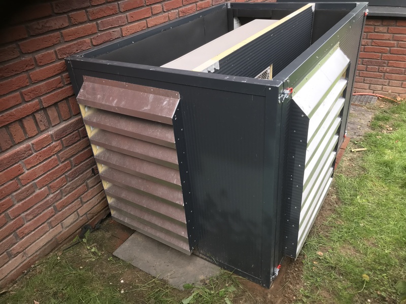

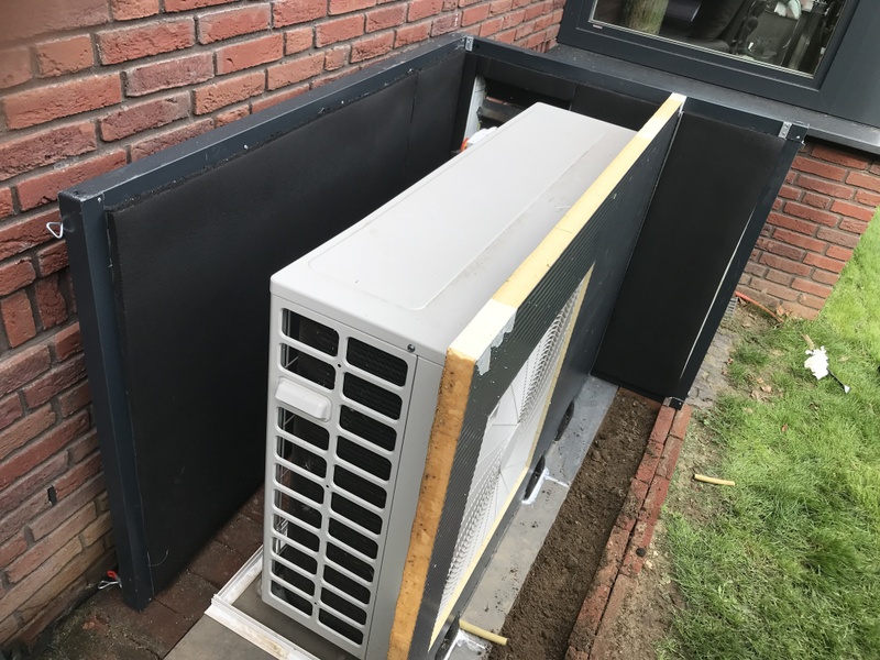

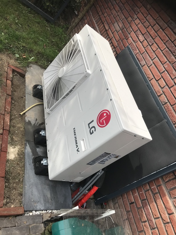

  • antoine sellies
  • Registratie: September 2022
  • Laatst online: 04-05-2025
thido schreef op donderdag 22 september 2022 @ 19:06:
De U43 produceert toch aardig wat compressor geluid.
Zo'n omkasting helpt daar eigenlijk niets aan, het geluid gaat via de fan mee naar buiten.
Dat gezegd hebbende, de U44 heeft een andere compressor welke zelf ook nog in een behuizing zit.
In de specificaties staat ook dat het 3db scheelt (60 tegen 57).
Nu valt het niet te testen met het geluid, dat kun je eigenlijk pas vanaf Tb2 of lager waarbij de boel dicht vriest.
is alleen de compressor het verschil
want ik kan nu wel een u43 kopen die staat nog op voorraad

Jojan265 schreef op vrijdag 23 september 2022 @ 10:01:
Je zit verkeerd. Je moet de hysterese hebben:
heb jij die dan op -4 en 4 staan?
  • Jojan265
  • Registratie: Februari 2022
  • Laatst online: 08:02
-1.5 en 4.
  • dmniels
  • Registratie: November 2021
  • Laatst online: 02-10 21:36
Bedankt ga ik strak eens proberen.

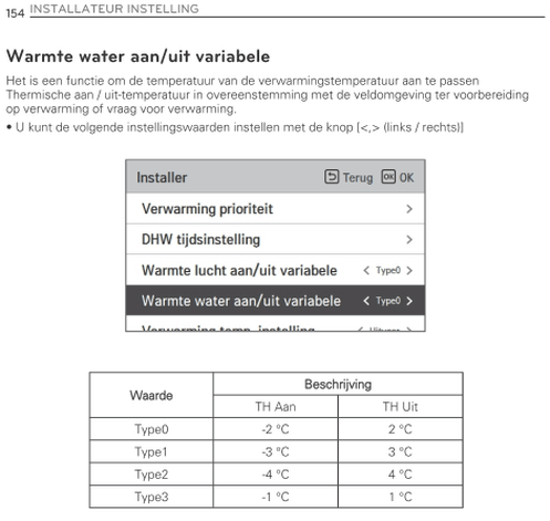

Iemand die weet waarvoor
Warm water aan/uit variabele op Type 0, 1, 2 of 3
Dient? Het lg filmpje verwijst naar de manual, maar de manuel verduidelijkt ook niks...
  • Jojan265
Kenwood960 schreef op vrijdag 23 september 2022 @ 11:00:
Dat is de hysterese instelling voor de 3-serie:
Afbeeldingslocatie: https://tweakers.net/i/H5u8DhF38bZNTYXMVISgHxS6_Iw=/full-fit-in/4000x4000/filters:no_upscale():fill(white):strip_exif()/f/image/HS9RuCX8DPsZcs3a42LDxhNP.png?f=user_large

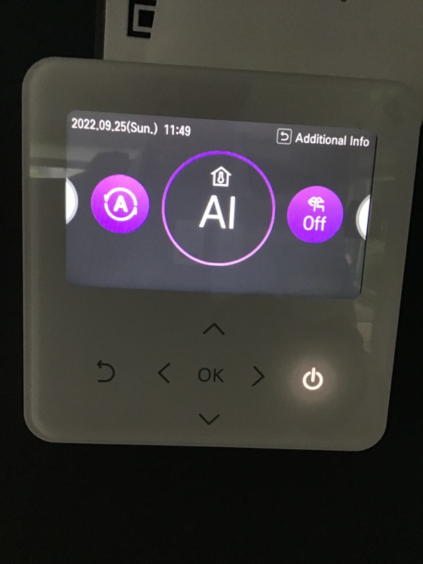

Kan iemand mij helpen mbt tot de bijgeleverd LG kamerthermostaat.
Wat doet AL precies. En wat moet ik doen om deze functie goed te laten werken? Moet ik dan de seisonal temp instellen. Reageert deze hierop?
Groetjes Manfred

Ik merk iets vreemds in het standby gebruik van mijn 7kW U44 WP. Als ik de WP opnieuw onder spanning zet en de waterpomp hoeft niet te draaien, dan is het standby gebruik ca. 7W. Als dan de waterpomp even gaat draaien en daarna weer uitgaat is het standby gebruik weer ca. 7 W. Als de unit aan het verwarmen is geweest en de waterpomp is daarna uit gegaan is het standby gebruik ca. 14 W. Ik heb dit nu al meerdere dagen gezien.
Heeft iemand hier een verklaring voor?

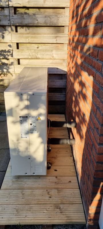

  • Onno Zele
  • Laatst online: 18-01-2025

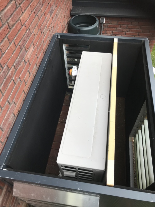

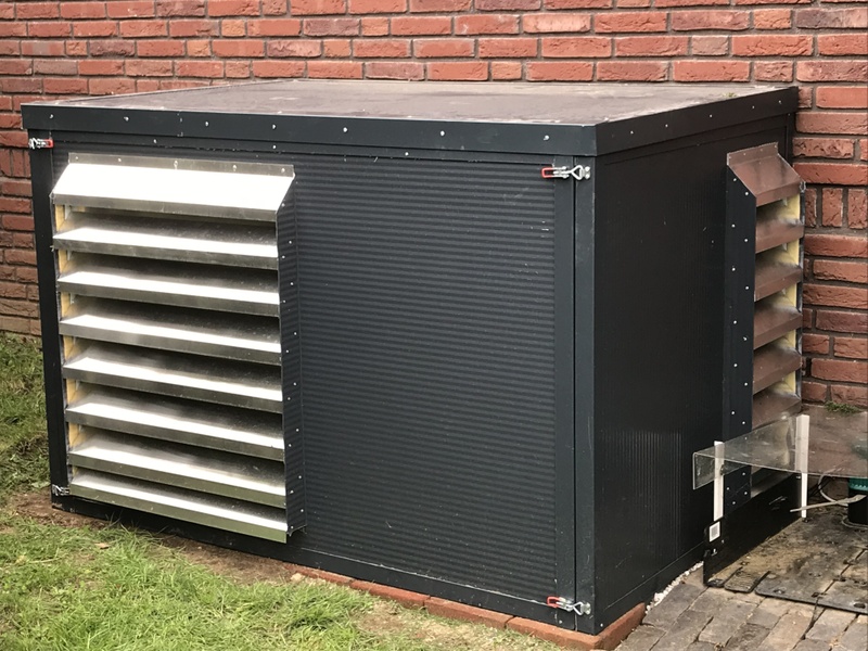

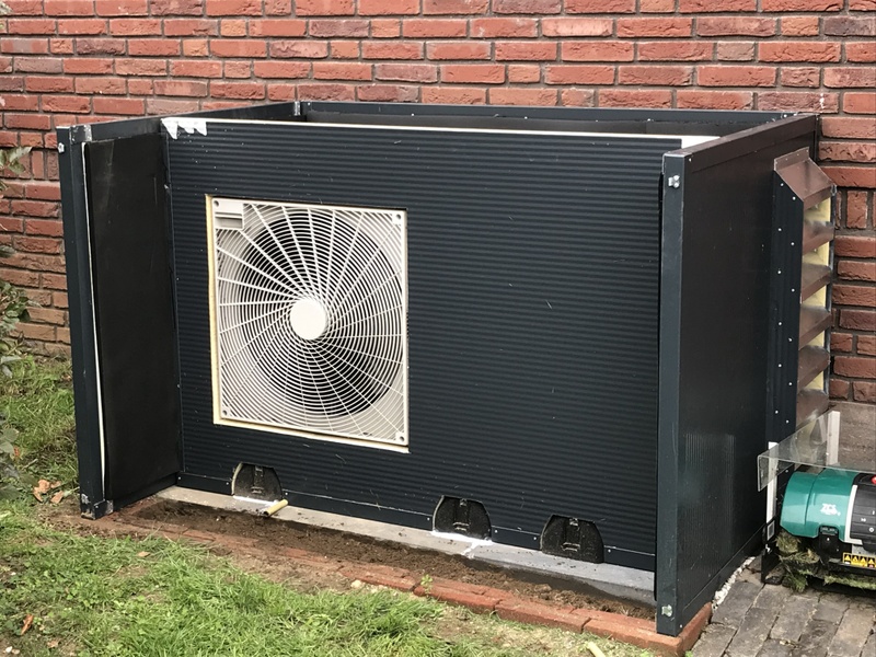

Hoi Tweakers,
Ik ben in het bezit van de 9kw LG.
En heb zelf een omkasting gebouwd, dit vanwege 2 zaken:
Zo’n WP is lelijk én het stampen vd compressor bij vollast.
Het geluid… compleet niets meer te horen en zien enkel de fan blazen.
Kosten waren ca 500 euro.
2e hands sandwich wand panelen + U -/ Hoekprofielen ( B-keus) op kleur 4cm dik, van marktplaats
armaflex 3cm., Aluminium plaat van Kelders Boxmeer
8 slotjes via Ali
Buitenmaat 1.60cm lang x 1,04cm breed x 1mtr hoog
Foto zijn bijgesloten.
Al deze info is ter lering en vermaeck
Groet

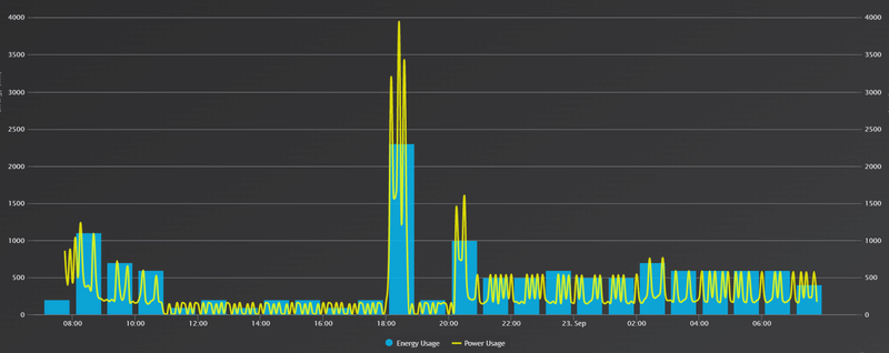

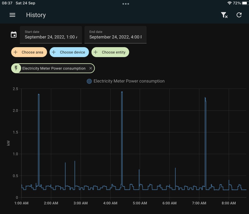

TAV pendelen:
Afbeeldingslocatie: https://tweakers.net/i/3OW0nMCIX5VhJvUxm9Mwq5SZHb8=/800x/filters:strip_icc():strip_exif()/f/image/ugDymQCwhixr07kGzY73P4af.jpg?f=fotoalbum_large
Is dit pendelen? In het plaatje zie je Afgelopen nacht en daar heeft de WP 3x een run gehad van een paar minuten om tot de conclusie te komen dat het of
1 toch warm genoeg is in de woonkamer
2 hij z’n warmte niet kwijt kan
Als hij echt zou staan te pendelen; dan zou hij vrijwel direct na het uitgaan, weer aangaan en dat is ook niet het geval….
Edit: dit is mijn totale power usage van het hele huis, de kleine rimpel onderin is de koelkast. Het gaat dus alleen om de 3 spikes
De wp staat op AI met een stooklijn en luchttemperatuursensor.
12kW met 52m vloerverwarming + 3 convectoren + 4 radiatoren
[ Voor 14% gewijzigd door davidoffm op 24-09-2022 09:33 ]
  • Powrskin
Je zou zeggen dat hij zijn warmte niet kwijt kan. Het is ook wel een erg dikke warmtepomp.

davidoffm schreef op zaterdag 24 september 2022 @ 08:43:
TAV pendelen:
Klinkt inderdaad alsof hij zijn warmte niet kwijt kan.
Had je verder nog thermostaat regelingen op radiatoren /convectoren zitten of staat alles open?
Tevens, hoe staan je grenswaarden ingesteld bij heat?
Ik heb zelf een onderbuikgevoel dat de wp hier ook naar kijkt
[ Voor 4% gewijzigd door Casper de Boer op 24-09-2022 10:07 ]
TAV pendelen:
Volgens mij is dit geen pendelen.
Van pendelen is sprake als er nog steeds vraag is, maar de WP om een reden (bv max water temp bereikt), stopt met verwarmen.
Bij ons ook een 12 kW en dit verschijnsel komt niet voor. WP staat hier 24 uur en in de nacht gaat de thermostaat omlaag.
Aanvulling: het lijkt alsof het elke 3 uur optreedt…
Weet je zeker dat het de WP is? Hebben jullie een Quooker of zoiets?
[ Voor 4% gewijzigd door Transitie op 24-09-2022 10:53 ]
TAV pendelen:
Volgens mij is dit geen pendelen (want hij blijft vrij lang weer uit). Ik zou eerder naar je stooklijn kijken, staat die niet te hoog, waardoor opwarmen snel gaat en de warmtevraag meteen weer weg is.
Overigens is het moduleren van dat ding echt een drama. Ik probeer te ontdekken wat voor idee er achter zit. Heb nu het idee dat hij moduleert op inkomend water (en niet op uitgaand) ondanks dat de instelling staat op uitgaand. Hij laat bij mij rustig het uitgaande water oplopen tot 3 of 4 graden boven de ingestelde temperatuur, terwijl de hysteresis op 2 staat. Vervolgens begint hij past te moduleren (of schakelt af) als het inkomende water in de buurt komt van de ingestelde temperatuur. Hij deed net een run en toen had ik met watertemperatuur setting 26: ingaand 22 uitgaand 30 en gewoon nog volle bak stoken (12kW output).

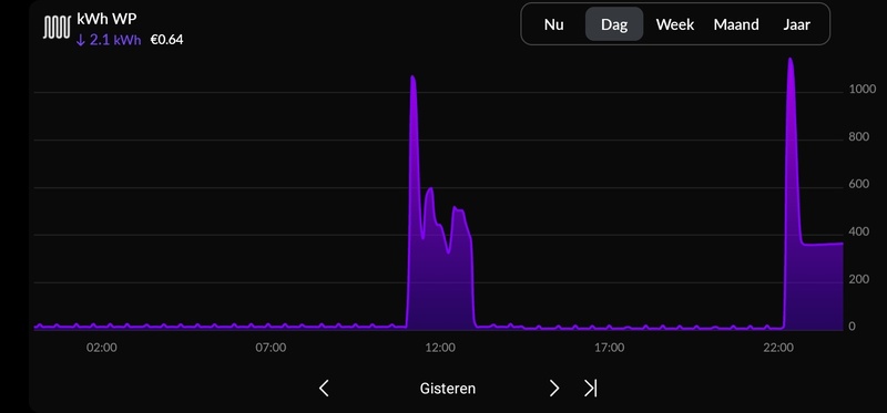

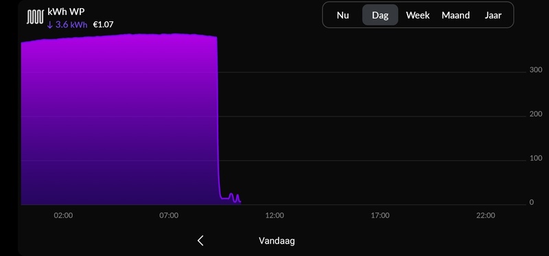

  • davidoffm
  • Laatst online: 04-10 11:31
Devil schreef op zaterdag 24 september 2022 @ 11:38:
Nee volgens mij niet, maar ik kan het niet testen, want ik overrule de instelling via modbus. Maar volgens mij is AI niet meer beschikbaar als je de jumper voor externe thermostaat omzet.
Alles of niets is niet perse een probleem, maar 1 minuut warmte vragen en dan de warmtevraag weer uitzetten voordat de compressor van de pomp uberhaupt gestart is slaat nergens op. Andersom doet hij hetzelfde, ineens een minuut warmtevraag uit (dus pomp uit) en direct weer aan...
Ik ondervang dit nu met mijn script.
Dank voor jullie reacties!
Ik heb nog even wat meer onderzoek gedaan, het lijkt erop dat die pieken inderdaad de close-in boiler is (super dom dat ik daar niet aan gedacht heb).
Ik heb in de plaatjes hieronder het energie verbruik geplot, samen met de log uit de controller. Misschien kunnen jullie (definitief) opmaken of hij staat te pendelen of niet :9
NB: het blok gebruik in het midden van het plaatje lijkt iets anders te zijn dan de LG (wanneer je dit vergelijkt met log files)
Afbeeldingslocatie: https://tweakers.net/i/NUnBhWz4ZrFbpKYysiDnUYBmfjk=/800x/filters:strip_exif()/f/image/uSjTXEoIH8khJWmRj1qpuZ4j.png?f=fotoalbum_large
Afbeeldingslocatie: https://tweakers.net/i/ie0BuWzUyWVcd2O-jILPU1IjvC0=/x800/filters:strip_icc():strip_exif()/f/image/rmv3u6oGczSygK7fzSyloEwa.jpg?f=fotoalbum_large
Verdere instellingen:
Hysterese heating water -2.5 / +4
Stooklijn: -20|50 / 16|26
Wat ik zou willen is dat wanneer er warmtevraag is de WP aangaat en terug moduleert zodat ie met laag vermogen door blijft pruttelen (als in: uren aan een stuk)
Dankjulliewel voor alle hulp & tijd.
  • Jojan265
Allereerst zou ik de tijden van beide units even gelijk zetten. Er lijkt een tijdverschil van ca. 3 minuten te zijn.
Het probleem met vandaag is, dat we met een buiten temperatuur zitten, welke net te laag is om de WP niet aan te laten gaan en eigenlijk te hoog voor het minimum voor de WP.
Ik zie wel, dat hij keurig begint met ca. 1.1 kW en daarna optoert naar 2.2 kW. Pas na ongeveer een kwartier zal hij rustig gaan moduleren. Echter komt hij daar niet, omdat de watertemperaturen alweer te hoog zijn en hij dus weer stopt. Het lijkt erop dat hij zijn warmte nu niet kwijt kan in jouw huis. Waarschijnlijk staat er veel dicht (radiatoren, convectoren en misschien zelf VVW). Dat is natuurlijk ook niet zo gek met de huidige temperaturen.
Ik ben bang dat je altijd wel een periode hebt waarbij de unit af en toe voor niks aangaat. Vooral met de huidige temperaturen. Als het straks ietsje kouder wordt kun je beter bekijken hoe het allemaal functioneert. Je zou wel kunnen kijken of je in ieder geval je VVW helemaal open kunt laten staan (alhoewel dat bij jouw w.s. niet zo heel veel uitmaakt, want ik neem aan dat je een aparte VVW pomp hebt met thermostaatklep.

  • davidoffm
Jojan265 schreef op zaterdag 24 september 2022 @ 12:37:
Dank voor je hulp. Inderdaad is er een aparte VVW pomp. Ik zal ze voor de zekerheid nog even nalopen. Wel naadje dat de WP eerst een kwartier volle bak gaat en pas daarna moduleert. Daarna probeer ik het even naast me neer te leggen tot het wat kouder wordt.
Zelf zat ik ook te denken: omdat er nog normale radiatoren in het systeem zitten: die zijn natuurlijk niet efficiënt op zulke lage temperaturen (en dus doen die niet mee in de afgifte). Toch maar even met ventilatoren aan de slag gaan....

davidoffm schreef op zaterdag 24 september 2022 @ 12:17:
Dit lijkt ook geen pendelen. De aan-tijd is relatief kort (5-10 min). Het stopt ook vrij abrupt, net alsof de vraag weg valt.
Eea past wel in het overall beeld. Volle bak verwarmen en pas na enige tijd, als de delta tussen actuele en doel temperatuur kleiner wordt, start moduleren pas.
Vandaar dat je vele gebruikers ziet die de sturing op een andere wijze regelen.
Wat mij verbaast is de relatief lage afname van zo’n 2.500 Watt. Die van ons is in staat om door te stampen tot 4.500 Watt. Hij maakt dan overigens wel een lange run van meer dan een uur. Daarna zie ik pas gaan moduleren. Agv de hysterese hebben we dan weer een overshoot.

  • davidoffm
Transitie schreef op zaterdag 24 september 2022 @ 13:23:
Iemand ervaring met het onder controle houden/ brengen van het maximale verbruik en het verkleinen van de hysterese (anders dan externe thermostaat).
Thx voor je reactie!
Naja stel dat ie volle bak pompt —> 12kWthermisch /2,5kW elektrisch = COP van 4,8 dat is dan toch juist wat ik/men/jij wilt :) ligt natuurlijk ook de tijd van het jaar.
Is dit gedrag (volle bak pompen en dan pas moduleren) tegen te gaan met een externe aan/uit thermostaat?

  • Transitie
  • Registratie: Mei 2022
davidoffm schreef op zaterdag 24 september 2022 @ 13:32:
Klopt inderdaad. Die 2.500 Watt is binnen de karakteristiek. Die 4.500 bij die van ons is juist aan de hoge kant. Zeker bij de matig koude omstandigheden van dit moment.
De vraag is derhalve hoe we die van ons ook kunnen beteugelen (tot 2.500 Watt)
En op jouw vraag: externe thermostaat werkt als een aan-uit systeem.
Op basis van wat ik zo lees, wordt moduleren dan uitgeschakeld. Hier nog geen ervaring mee.
Stond op het punt om externe thermostaat aan te schaffen, maar of dat nou "dé oplossing is".

  • Luisterlijk
  • Registratie: April 2021
  • Laatst online: 03-09 22:18
Afbeeldingslocatie: https://tweakers.net/i/iZOlqFgWQlCRRw8bj95TadJkNnA=/800x/filters:strip_icc():strip_exif()/f/image/rQw38SyRiAbLQ0StMNuiOKcJ.jpg?f=fotoalbum_large
Afbeeldingslocatie: https://tweakers.net/i/DEQcfTQsfjYQe5R0IXZM8hym3t0=/x800/filters:strip_icc():strip_exif()/f/image/jnRB4O07Mn4e3Iu2FZqNwPZr.jpg?f=fotoalbum_large
Ook even 2 fotootjes van mij opstelling

Hoe meer ik experimenteer en meet aan de LG, hoe minder ik van de aansturing begrijp. Zoals hierboven aangegeven heb ik het idee dat hij voor het moduleren vooral naar de retour temp kijkt (of naar de delta aanvoer/retour). Ik heb een script dat tijdens het opwarmen de target temperatuur steeds op 0.5 onder de retour zet. Dus bijvoorbeeld retour = 23 target = 22.5. Aanvoer is dan een graad of 3 a 4 hoger.
Bij mijn laatste run leek dat best ok te gaan, ik zie waardes van rond de 5kW output (met ongeveer 900W input). Op een gegeven moment is mijn 'echte' target van 26 graden bereikt. De retour is 26, aanvoer is opgelopen tot 30 (hysteresis is 4). En wat doet het ding dan? Vol gas geven, bam 2kW input , 13kW output 8)7 . 13kW kan ik bij deze temperaturen gek genoeg niet kwijt, dus retour loopt op tot 29 en poef compressor uit.
Snap er echt geen zak van |:(

Devil schreef op zaterdag 24 september 2022 @ 21:14:
Kan je hem als test eens naar 24 graden laten gaan dan? (Hopelijk kan hij daarna wel zijn vermogen net kwijt "als" hij dan ook optoert)
Misschien moet hij eerst zijn target bereikt hebben voordat hij gaat moduleren...
LG-HM123MR-U34 | LG-G12WL (ARTCOOL Stylist) | Lucht WTW met warmtepomp | 12 kWP Oost-West | Growatt SPH-10000TL3 BH-UP | 15kWh Growatt ARK High voltage
  • Devil
Devil
King of morons
Casper de Boer schreef op zaterdag 24 september 2022 @ 21:45:
Ik heb hem net naar 41 graden laten gaan (en het begint hier warm te worden :+). Heel interessant. Nu knalt hij er na 10 minuten 4kW in. Dat heb ik nog niet eerder gezien. Tot nu toe bleef het steeds rond 2kW opgenomen vermogen beperkt. Dus hij gaat wel harder werken als het langer duurt of de delta tot zijn target groter is (denk het laatste). Interessant is dat hij na 20 minuten stampen nog steeds niet moduleert. Op dit moment is Target 35; Retour 33; Aanvoer 40; en knalt hij er 4.2kW in (16kW output). Dat is dus qua output 5 graden boven target, terwijl de hysterese op 4 staat (en de sturing in de controller op output). Dat draagt bij aan mijn theorie dat hij niet naar aanvoer kijkt. Hij knalt vrolijk door met vol vermogen. Vraag me af wie dit ontworpen heeft :X
En bam bij 35 graden retour compressor uit. Ga de sturing in de controller eens op retour zetten en de hysterese op 2 ben benieuwd...
Maar moet hem nu eerst laten afkoelen om weer een goede run te kunnen doen, dus dat wordt morgen denk ik.

  • Drkrgr
  • Registratie: Januari 2022
  • Laatst online: 27-09 17:23
Hallo allemaal,
Ik ben sinds afgelopen zomer trotse bezitter van een LG Therma V HM071MR.U44. Hij staat opgesteld in een hybride opstelling met een Nefit pro nxt ketel. Het verwarmingssysteem is opgebouwd met ca 65m2 vloerverwarming op de begane grond en 4 radiatoren op de eerste verdieping.
Waar ik bij de eerste paar keer testdraaien erg tevreden was over het geluidsniveau beginnen mij nu bij het begin van het stookseizoen toch wat dingen tegen te vallen.
Voornaamste punt is dat ik de warmtepomp met geen mogelijkheid rustig aan het draaien krijg. Hij blijft steeds opnieuw opstarten, knalt omhoog in vermogen om vervolgens de gevraagde temperatuur flink te overstijgen en daarna weer uit te gaan.
Heel soms krijg ik met een hoop kunst en vliegwerk de wp aan het moduleren. Maar het minste of geringste kan ervoor zorgen dat hij in een klap weer uitgaat. Zie ook bijgevoegde afbeelding van het energieverbruik. Hier zie je dat hij best ver terug kan moduleren. Echter op een gegeven moment geeft hij er de brui aan en gaat hij weer pendelen.
Dit is voor zowel het energieverbruik als de levensduur van de compressor behoorlijk ongunstig .
Ik ben al dagen aan het rommelen met de instellingen om te kijken of ik hem aan het moduleren krijg maar helaas tot nog toe zonder resultaat. Ik heb hem laten sturen op ingaand, uitgaand, kamertemperatuur. AI en op handmatig. Ik heb met meerdere stooklijnen gewerkt. Tot dusver zonder een goed resultaat. Misschien gaat het beter als het straks wat kouder is buiten.
Ik heb goede hoop op de anti pendel print van @mouse86 . Tot die er is vrees ik dat ik gewoon weer op gas ga stoken…

  • Luisterlijk
Goeiemorgen allemaal,
Ik mis iets ben ik bang.
Ik lees regelmatig over de setting "Ai" maar heb geen idee waar ik die vind, ik moet iets over het hoofd zien .....
Is dat bij Auto temp>Seasonal temp> Mode ? Ik kan daar alleen "HEAT" kiezen
Bvd!
  • Transitie
Luisterlijk schreef op zondag 25 september 2022 @ 11:50:
Bvd!
Die zie als je “heat” op “auto” zet.

  • pure100100
  • Laatst online: 09-09-2025
hallo allemaal,
sinds enige weken heb ik een LG 16kw 3 fasen WP. We hebben 450m2 vloeroppervlakte in een zeer goed geisoleerde woning. Er zat een wp in met aardwarmte, uit 2007 met een compressor die veel herrie maakte en veel stroom nam.er hing nog een 40kw ketel achter die het water naverwarmte alvorens het de vloerverwarming in ging, dit kostte me ook nog 10m3 gas per dag. daarom meteen toen we het huis kochten 58 panelen laten leggen. Nu dus de LG laten aansluiten en afscheid genomen van de aardwarmte. Na installatie de switch voor koeling alleen omgezet maar koeling nog niet gebruikt. onze oude wp had deze functie ook maar dan zat je zomers vaak savonds met een ijskoude vloer want niet echt prettig was verwarming aan op de AI stand, vloer werd toen lekker warm maar zag veel verschil in de temperatuur en in huis was het 27 graden. Nu de unit al byna 2 weken op 29 graden laten draaien, verbruik 20kw per dag en een heerlijk warm huis, overal is het 22.5-23 graden na afstelling van de kranen op de vloerverwarming verdelers. gisteren alles uitgezet en de wifi unit welke ik in italie had besteld (132,00) te plaatsen. aansluiten en aanmelden was een eitje maar de info in de app is erg treurig. stroomverbruik toont hij vanaf plaatsing van de wifi unit ook al druk je op synchronisatie. kamertemperatuur laat de app ook niet zien. alleen een healty check van de wp en actuele in en uit water temp van de wp is in de app te zien. ik gebruik de wp alleen voor huisverwarming, een buffervat 300L met ingebouwdde wisselaar staat in de tehnische ruimte, al voor ik de LG kocht, dit bevalt erg goed.
[ Voor 5% gewijzigd door pure100100 op 25-09-2022 12:15 ]
  • montebaldo55
  • Registratie: December 2020
  • Laatst online: 20-09 11:18
Je hebt er een mooie strakke opstelling van.
Toch even een opmerking, ook voor anderen die dit willen overnemen:
Vraag me af of dit goed gaat met de afvoer van het condenswater zodra het echt koud wordt.
Dan komt er aardig wat water vrij is mijn ervaring. Als het dan vriest ( mogelijk ook nog koude wind erop) vraag ik mij af of het water dan wel op tijd weg kan.

Inderdaad wat al door montebaldo55 is benoemd, is de afvoer van condenswater niet goed. Dit geeft problemen met vorst. Hier een grindkoffer gemaakt: 45x35x50 diep. Hieronder filterzand aangebracht zodat het water kan wegzakken (Installatie wp vorig jaar uitgevoerd)
Afbeeldingslocatie: https://tweakers.net/i/JWuLoRPbF9T31MW7GIKxicaZrY8=/x800/filters:strip_icc():strip_exif()/f/image/VMQfYlJbHgfUjdcS12eMhf7w.jpg?f=fotoalbum_large

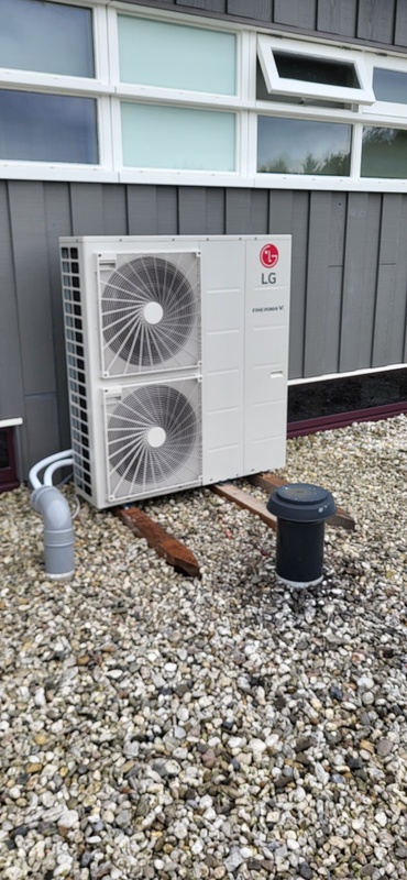

Afbeeldingslocatie: https://tweakers.net/i/Ht1FZoLZO3k5NuP7_AD91YuDUMA=/x800/filters:strip_icc():strip_exif()/f/image/Eg4r01ZuNZW9u4d132U63HLr.jpg?f=fotoalbum_large
  • pure100100
hier op 3 hardhouten balken gezet, hij is superstil. de witte leidingen inmiddels ook voorzien van isolatie...

Transitie schreef op zondag 25 september 2022 @ 11:53:
Dankje, maar dat krijg ik dus niet in beeld😀 ik ga straks weer even prutsen!
