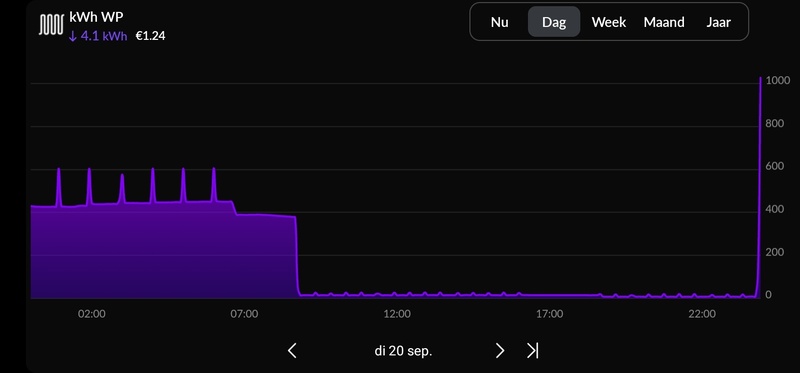

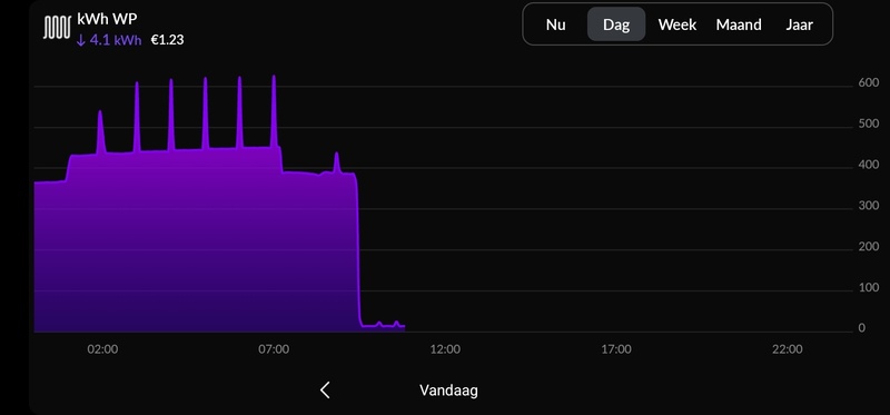

Weet iemand toevallig hoe het zit met het goed inregelen van de Boiler?
Ik ben er net achter gekomen dat als ik nu een externe thermostaat heb de controler niet meer op "HEAT&COOL/DHW" moet staan. Maar op HEAT&COOL alleen! omdat anders de DHW functie niet meer te "plannen" in de controler is. Daarnaast is het nu trial&error hoe de boiler opwarmt. met WP of met warmte element. Ik krijg hier nu geen goede controle over. Heeft iemand hier tips voor?
Naar mijn mening valt er aardig wat functionaliteit weg met een externe thermostaat...
Afbeeldingslocatie: https://tweakers.net/i/soSrJqc5a_o5fqnVOSPyH_BiLVU=/x800/filters:strip_icc():strip_exif()/f/image/vbRI0sMnHWVXEea3PpOSNdJP.jpg?f=fotoalbum_large
Het is nu opgelost:
1. heater moet op cycle ipv Heater/Cycle (dan gaat elke keer de boiler alleen door de WP opgewarmt worden ipv de heater).
2. Geen 3rd party boiler gebruiken!
3. Heater Priority > Main + Booster heater on! (zodra de WP niet toereikend genoeg is dan springt de heater bij).
Afbeeldingslocatie: https://tweakers.net/i/rfkNhDp1virjqcHBSLHcAYldOls=/232x232/filters:strip_exif()/f/image/xKQA0HpqFwFwJ5W37JRtMJlk.png?f=fotoalbum_tileAfbeeldingslocatie: https://tweakers.net/i/SPmxri900SjJVUx9HkSu1IijVUQ=/232x232/filters:strip_exif()/f/image/0iSNcxcP35rJyxnttgW5iKfU.png?f=fotoalbum_tileAfbeeldingslocatie: https://tweakers.net/i/xa9-smEoMJ3eOo___3qxZN0T0tM=/232x232/filters:strip_exif()/f/image/JS4fLP6hwzFticuKbpGVaTHU.png?f=fotoalbum_tile
[ Voor 43% gewijzigd door wrapper83 op 20-09-2022 22:14 . Reden: aanvulling ]
LG HM091MR.U44 - OEG 300liter 516005190 warmte wisselaar boiler - Solaredge / Growatt 4800 kWh

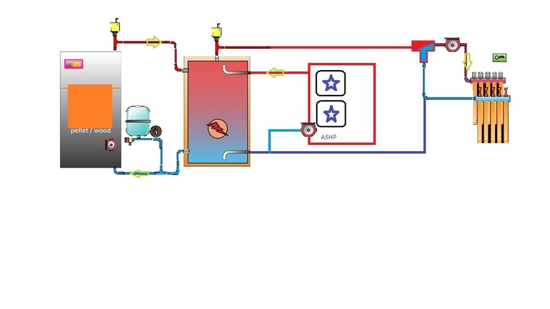

Hallo, ik volg dit forum al een tijdje en heb onschatbare informatie over lg therma v. Ik ben in het bezit van lg therma v 16kw 34 3 phase.
Mijn huidige verwarming is inclusief pellet/houtketel met 800l buffer die een extra 6kw verwarmingselement heeft. Radiator verwarming. SWW-tank van 200l met verwarmingselement van 6kw en één spiraal aangesloten op buffertank, tweede is gratis en ik ben van plan om LG-warmtepomp hierop aan te sluiten.
Op warmtepomptips enkele schema's gevonden hoe een warmtepomp op een buffervat aan te sluiten. Nu heb ik een dilemma om het aan te sluiten op een buffer of rechtstreeks op radiatoren of de derde optie is om beide opties beschikbaar te hebben.

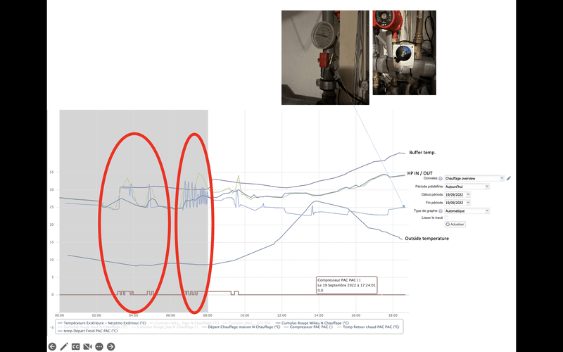

Ik zit in configuratie 3.
Na veel moeite om het werkend te krijgen ben ik in de leerfase:
- Het werkt, maar wanneer de HT aanstaat en het mengventiel de temperatuur wil verlagen, stopt het onmiddellijk de werking van de warmtepomp. (zie in de rode cirkel op de tekening).
En zodra hij de temperatuur van het mengsel iets wil verhogen gaat hij weer aan.
Ik heb geprobeerd te spelen met de hysteresis parameters, maar zonder succes. Heb je een idee?
We kunnen echter zien dat tussen 10 en 18 uur vandaag de regeling werkt, zonder dat de LG Therma... Ik zit in de regelgeving, watertemperatuur volgens de waterwet en ik meet in "input".
Afbeeldingslocatie: https://tweakers.net/i/9BMfuSNVvggkWkoCOTeHn70knxc=/800x/filters:strip_exif()/f/image/djiJvZphWOfasarh84fgKgZG.png?f=fotoalbum_large

antoine sellies schreef op dinsdag 20 september 2022 @ 21:08:
beste leden
ik wil ook de lg warmte pomp aanschaffen .
nu heb ik jullie hulp nodig
ik heb momenteel een buffervat van 300 l tapwater die verwarmt word door zonnepanelen
hoe zouden jullie deze meenemen in je instalatie?
en moet ik er dan nog een boiler of evt doorstroomboiler bijzetten?
graag een reactie of een schema? aub
bvd antoine
Dit is een lastige, want de LG heeft maar 2 aansluitingen, dus alleen voor verwarmen. Ik neem aan dat je nu een vat hebt met een warmtewisselaar voor de zonnecollectoren. Mocht daar nog een extra spiraal in zitten, dan kun je daar de WP op zetten met een 3wegklep.
Alternatief kun je ook een klein extra Boilervat achter het bestaande vat zetten van bijv 100L voor het tapwater. Sluit de WP dan ook met 3wegklep aan op de spiraal van het kleine vat. Mbv een extra temperatuursensor in het kleine vat kan de WP dan altijd dat vat op temperatuur houden. Als de zon schijnt, wordt het tapwater (voor)verwarmt in het grote vat.
Optie 2: elektrisch verwarmen dmv een elektrisch element in het 300L vat. Deze kan door de LG aangestuurd worden. Goedkope oplossing, maar kost wel veel stroom.
Optie 3: het vat vervangen voor een hygieneboiler met 2 spiralen. In het vat komt dan cv water, die sluit je aan op de retour van je WP. Sluit dan wel de retour halverwege het vat aan. Op de onderste spiraal sluit je de zonnecollector aan. Op de bovenste spiraal de warme kant van de WP. Het tapwater gaat door de hygienespiraal.
Veel opties dus. Optie 3 is de mooiste, maar dan moet het wel financieel haalbaar zijn. Wellicht zijn er nog meer opties waar ik nog niet aan gedacht heb, maar mogelijk kun je hier wat mee
PV: 14kWp, 3N 14O 15Z 6W. Duo Split L/L WP Mitsubishi 5kW

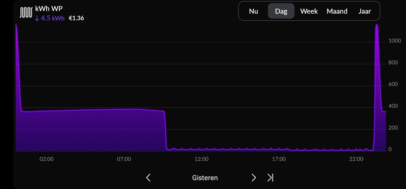

Aangezien ik denk dat de huidige periode een goede maatstaf is voor het benodigde minimum vermogen, heb ik maar eens even gekeken hoe de 7kW U44 warmtepomp het de afgelopen 2 dagen gedaan heeft. Ik ben zeer tevreden.
De warmtepomp gaat 1 keer aan per dag (WAR) en gebruikt dan ca. 400 W met een COP van 4.8 .. 5.0. Ik heb ook wat met de stille modus gespeeld. Het valt op dat hij dan veel rustiger regelt. In de normale modus gaat hij regelmatig even wat meer vermogen toevoegen wat eigenlijk onnodig lijkt. Ik heb daarom de stille modus maar wat langer gezet.
Pomp op 100%
Ingangstemperatuur ~25°C
Uitgangstemperatuur ~26,5°C
Buitentemperatuur ~8°C
Opname laag ~400W
Opname hoog ~1100W
COP van 4.8 .. 5.0
Afbeeldingslocatie: https://tweakers.net/i/4smoHej3iKWJIFtKzge-qQIROUI=/800x/filters:strip_icc():strip_exif()/f/image/B69Gu8oj2goLnRheqcD6uF1q.jpg?f=fotoalbum_large
Afbeeldingslocatie: https://tweakers.net/i/RdAV-3dio8LhCWkUsZeq36pBr1g=/800x/filters:strip_icc():strip_exif()/f/image/5r9k5emltr8Kbm5quhaacuP5.jpg?f=fotoalbum_large
Afbeeldingslocatie: https://tweakers.net/i/Vq-GPS8wMbPDuT71AyXRFc_GwpE=/800x/filters:strip_icc():strip_exif()/f/image/AgabZKBnf9lCXWM8xB6QStTE.jpg?f=fotoalbum_large
[ Voor 3% gewijzigd door Jojan265 op 22-09-2022 11:48 ]

  • Casper de Boer
Daar voeg ik mijn grafiek ook even aan toe :)
12kW U34
Silent mode aan
Pomp op 65%
Ingangstemperatuur ~32°C
Uitgangstemperatuur ~36°C
Opname laag ~750W
Opname hoog ~1300W
COP ~ 4,15
Afbeeldingslocatie: https://tweakers.net/i/caHQknnUwpxkuYj3MBuJDPebYyc=/full-fit-in/4000x4000/filters:no_upscale():fill(white):strip_exif()/f/image/ztP4tDdzR4H8PR5Y4XnZU25D.png?f=user_large
LG-HM123MR-U34 | LG-G12WL (ARTCOOL Stylist) | Lucht WTW met warmtepomp | 12 kWP Oost-West | Growatt SPH-10000TL3 BH-UP | 15kWh Growatt ARK High voltage
