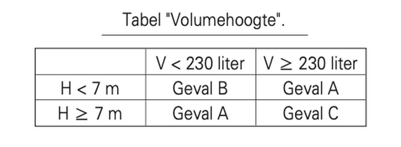

Ik lees in de handleiding op blz.62 m.b.t het expansievat het volgende:
Pas de voordruk aan door de vergelijking te volgen.
Voordruk [bar] = (0,1 x H + 0,3) [balk] waarbij H: verschil tussen binneneenheid en de hoogste waterleiding 0,3: minimale waterdruk om de werking van het product te beveiligen.
Het aanpassen van de voordruk van het expansievat gebeurt als volgt:
Stap 1. Raadpleeg de tabel "Volumehoogte".
Als de installatiescène tot Geval A behoort, ga dan naar stap 2.
Anders niets doen als het Geval B is. (Voordruk aanpassen is niet vereist.) Anders, als het Geval C is, gaat u naar stap 3.
Stap 2. Pas de voordruk aan door de vergelijking te volgen.
Nu heb ik zelf een volume van 347 liter exclusief leidingen, betekent "geval A"
M'n HM123MR.U34 komt op 3 m hoogte te staan, en het hoogste punt in het circuit is 8 meter. Betekent dat de voordruk aangepast moet worden naar?:
0,1 X 5 + 0,3 = 0,8
En zo ja, hoe doe je dit? Ik lees Gebruik voor het afstellen van de voordruk, stikstofgas door een gecertificeerd installateur.. Dat hoop ik toch niet, was van plan deze zelf te installeren..Afbeeldingslocatie: https://tweakers.net/i/3_flPVZwqP-7-fWdGpph199Plqo=/full-fit-in/4000x4000/filters:no_upscale():fill(white):strip_exif()/f/image/gDwGNjpIvbE28S5lcJlQc6VE.png?f=user_large
[ Voor 33% gewijzigd door tebogo op 10-09-2022 22:22 . Reden: extra info ]

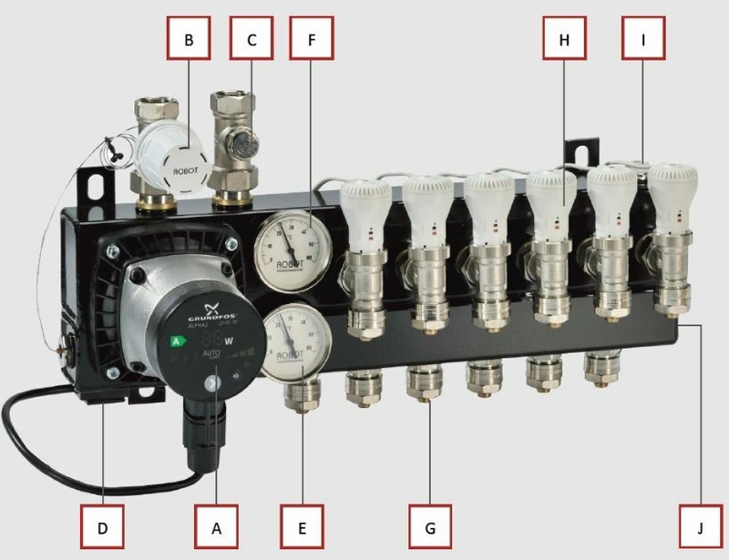

Konijnenbats schreef op zaterdag 10 september 2022 @ 20:20:
https://www.heatnet.nl/st...eerde%20aansluiting%20(J).
Thermostaat en klep er uit halen, gewoon kogelkraan er tussen met volle doorlaat!
Thermostaat heeft geen functie meer. Daar je met 38c of minder gaat voeden.

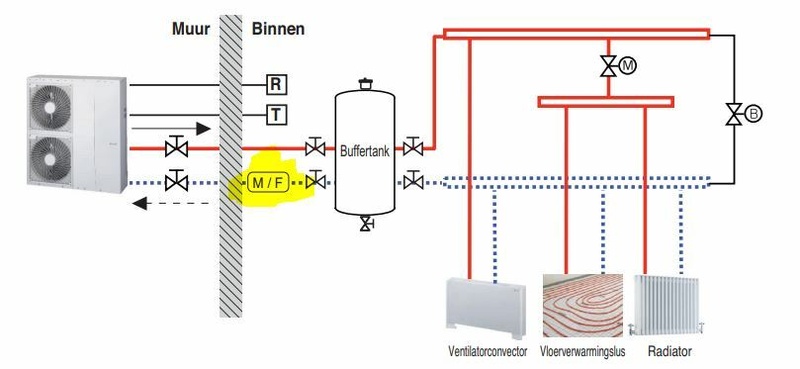

@Konijnenbats @Casper de Boer Duidelijk en dank je wel voor jullie reactie.
Die klep zit die in de bij de thermostaat kraan (B op de afbeelding). en dan C gewoon afdoppen neem ik aan?
De Alpha 2 pompen kan / mag / moeten dan gewoon draaien? Of moet ik bij gebruik van een stevig buffervat op zolder alsnog voorzien voor een pomp? De WP staat buiten 8 meter lager.
Afbeeldingslocatie: https://tweakers.net/i/D_sjap86IXflMq3jcRmMhHdDPls=/800x/filters:strip_icc():strip_exif()/f/image/qiVDakSlJccudqUQUFbbg7RO.jpg?f=fotoalbum_large

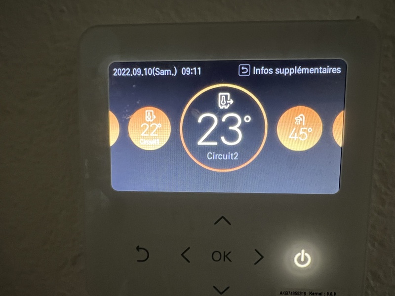

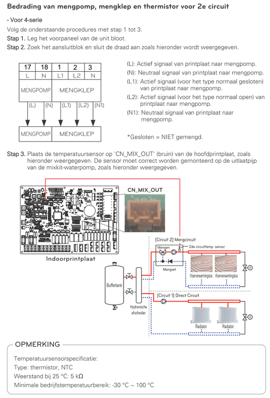

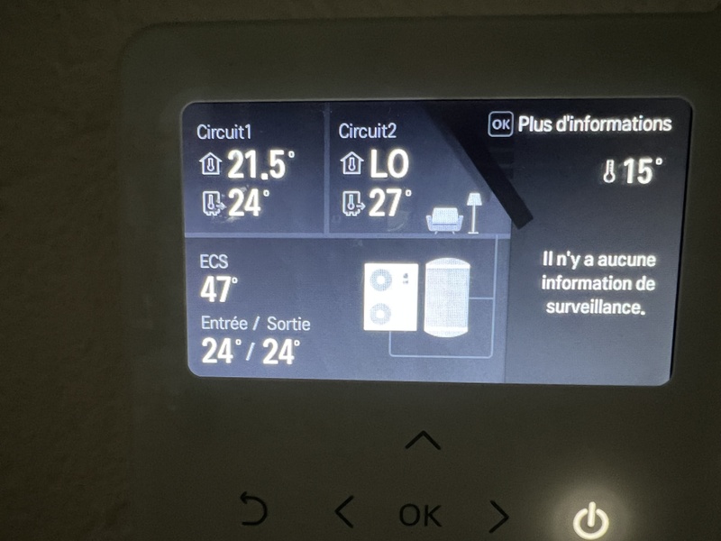

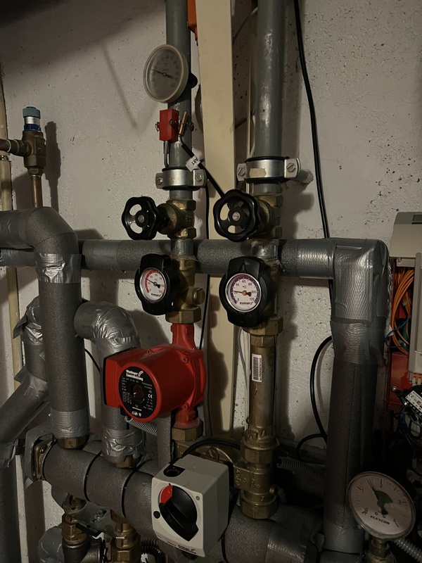

Hallo iedereen,
Ik heb echt je hulp nodig.
Ik heb 2 verwarmingscircuits, circuit1 (rechtstreeks uit de LG Therma) en circuit2, rechtstreeks uit een opslagtank met solar themrique wisselaar.
Ik heb de 2 circuits geconfigureerd met de mengklep, maar ik krijg geen regeling. Ik heb de twee circuits met de mengklep geconfigureerd, maar ik krijg geen regeling. Ondanks een automatische instelling met een gedefinieerde temperatuurbehoefte, is de 3-wegklep ofwel volledig open of volledig gesloten. Ik heb een sensor op de uitlaat en de temperatuur wordt gelezen door de Therma V. Maar geen regeling,... enig idee over de ontbrekende voorwaarde?
Wordt de 3-wegklep van circuit 2 niet aangestuurd wanneer de Therma V gestopt is (bijvoorbeeld in het geval dat de accumulator erg warm is dankzij de zonne-wisselaar)?
Dank u voor uw hulp uit Zwitserland!

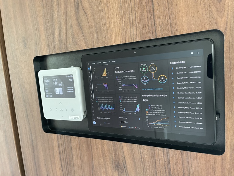

Heeft iemand van jullie een zwart display ipv de witte?
Afbeeldingslocatie: https://tweakers.net/i/uVNFHQDGigT3gMUBDrs7jUe6n1w=/full-fit-in/4920x3264/filters:max_bytes(3145728):no_upscale():strip_icc():fill(white):strip_exif()/f/image/hVNzulMb4UGKaQW9Ou1f3h6G.jpg?f=user_large
Lijkt me namelijk stukken beter uit zien in mijn oplossing:
Afbeeldingslocatie: https://tweakers.net/i/veDRXWBVWskkveYraM_UDfe9uHY=/800x/filters:strip_icc():strip_exif()/f/image/wisO0awXLBhw6Uk2YnTgHiFH.jpg?f=fotoalbum_large

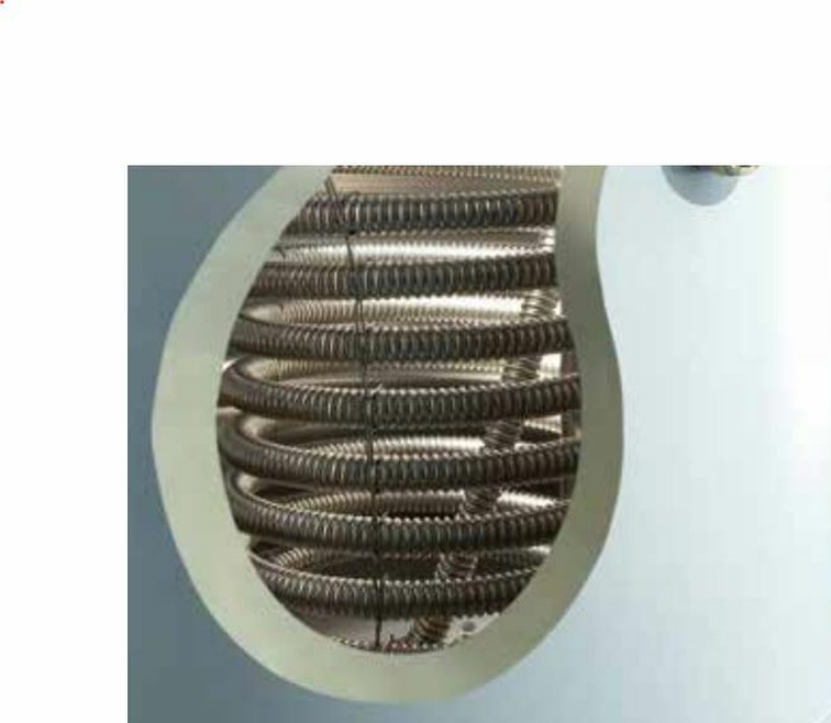

markklok schreef op zaterdag 3 september 2022 @ 12:38:
Toevallig fotos gemaakt van de interne isolatie?
Inmiddels mijn post op pagina 96 uitgebreid met de foto's van de isolatie.

Doezel schreef op zondag 11 september 2022 @ 16:06:
Super vet, dat wil ik ook. Is er geen pakketje te koop zonder dat programmeren en zo??

Jojan265 schreef op zondag 11 september 2022 @ 16:46:
Ziet er goed uit,
Maar wat is het doel van de isolatie? Warmte behouden tegen het bevriezen bij stroomuitval of lawaai?

Konijnenbats schreef op zondag 11 september 2022 @ 20:48:
Ziet er goed uit,
Zou meer denken in de richting van.. geluid reduceren van de compressor

Inderdaad het geluid reduceren.
Vandaag de unit in bedrijf gesteld. Het geluid valt nu heel erg mee. De compressor is bijna onhoorbaar en de ventilator hoor je sowieso bijna niet. Ik ben er tevreden mee.

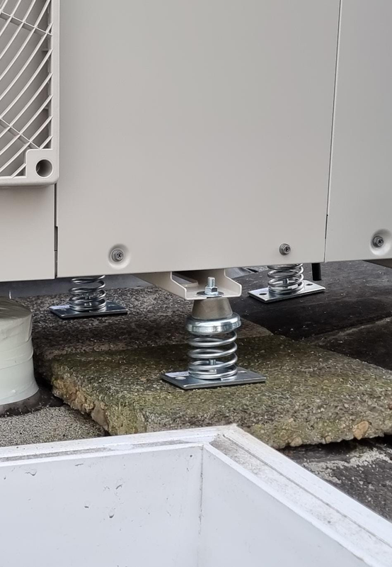

mouse86 schreef op vrijdag 12 november 2021 @ 21:15:
Hij staat op het dak O+
De vorige airco's (lucht/lucht verwarming) had ik op bigfoots gezet. Deze voor het eerst d.m.v. vering omdat ik uit diverse ervaringen las dat dit een van de beste methodes is (qua geluid reductie) op een houten dak. Ik kan niet wachten totdat hij werkt, en om te horen hoe het in het huis klinkt (en het huis verwarmt :9~ )
Er is nu nauwelijks nog gewicht onder de airco gezet. Ik heb de airco vlakbij de tussenmuur gezet in de hoop dat dit het geluid extra reduceert want de afstand van de houten balk tot de draagmuur is nu minder dan 20 cm.
Verder heb ik hem tussen de twee schoorstenen geplaatst omdat hier veel (natuurlijke) ventilatie is (en dus veel warmte). Tevens is hij hier erg beschut tegen wind, dat vond ik wel fijn gezien de unit op veren staat en heeft hij minimale impact op de zonnepanelen qua schaduwval.
@mouse86 ben jij voor 6 dezelfde veren gegaan of verschil gemaakt in gewichtklasse (gewicht bij de compressor ligt hoger dan bij de ventilator)
Wat is de reden dat je tussen de veren en WP nog extra dempers hebt gebruikt.

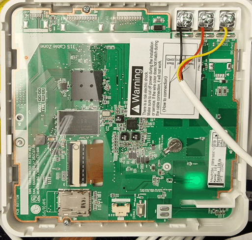

Hallo allemaal,
bij deze wil ik even inchecken in dit topic; mijn monoblock is ondertussen geleverd en ik heb hem op z'n plek staan. 3-fase 14kW U34 unit. Nog even wachten op de leverancier van de koppelingen en slangen, dan kan ik de rest aansluiten. Installeren en opstarten lukt me zelf, mede dankzij dit forum _/-\o_ en een bergje ervaring met gasgestookte CV & vv :). Ik ben nog op zoek naar iemand die de installatie officieel kan maken voor RVO met factuur, als iemand hier dat kan, graag PM.
ESP32 en modbus printplaatjes zijn onderweg, want ik wil in ieder geval de data kunnen uitlezen en loggen met m'n homeassistant installatie. Later wellicht ook wat aansturen...
Vraag die ik nog heb, want dat is me niet helemaal duidelijk geworden in het scannen van dit topic: Is het mogelijk om zowel data uit te lezen met modbus als de externe controller te gebruiken? of zijn deze mutually exclusive? En welke instellingen/DIPs horen daarbij?

  • richardtrip
  • Laatst online: 21:37
djwlindenaar schreef op maandag 12 september 2022 @ 11:00:
Hallo allemaal,
Je hebt een PM.
Uitlezen en tegelijkertijd de controller gebruiken is geen probleem (1.1 en 1.2 op ON).
  • mouse86
  • Laatst online: 00:13
markklok schreef op maandag 12 september 2022 @ 08:33:
Volgens mij heb ik 6 identieke gedaan. Ze hadden allemaal een gewicht range kan ik me herinneren, en daar paste het tussen.
Omdat ik die had liggen en ik dacht baat het niet schaad het niet.
In ieder geval met deze opzet hoor ik niets en mij buren ook niet.
Terwijl het op een houten constructie (dak ) staat . hoop dat je er wat aan hebt!

  • markklok
  • Laatst online: 18:57
markklok
< Tijdelijk buiten gebruik >
mouse86 schreef op maandag 12 september 2022 @ 13:35:
Als ik het goed zie, dan zitten de dempers niet vast aan de tegel. Klopt dat?
  • Tw0415
  • Registratie: Augustus 2022
  • Laatst online: 16-11-2022
richardtrip schreef op maandag 12 september 2022 @ 11:50:
Je hebt een PM.
Daar ben ik ook nog naar op zoek. Wil de install ook zelf dien dus moet ook officieel gemaakt worden.

jacko222 schreef op zondag 11 september 2022 @ 03:23:
Hallo iedereen,
Vertaald met www.DeepL.com/Translator (gratis versie)
Vertaald met www.DeepL.com/Translator (gratis versie)[Afbeelding]
Is de temperatuur aanduiding op je 2de foto de buitentemperatuur?

  • jacko222
  • Registratie: Mei 2022
  • Laatst online: 30-12-2025
Kenwood960 schreef op maandag 12 september 2022 @ 22:48:
Hallo,
De tweede foto, de 23°C is de temperatuur van de sensor die ik op het tweede verwarmingscircuit na het mengventiel heb geplaatst.
Ik begrijp het niet, want ik heb warmte in de accumulator die van de solar (Buderus) komt, maar de 3-wegklep begint pas te regelen als de Therma V wordt ingeschakeld. Ik heb niet genoeg warmte in de tank dus hij hoeft niet aan. Hij weet echter dat er warmte is, want op de foto is te zien dat hij 40°C aan de inlaat heeft.
Is het een kwestie van hysterese?
[ Voor 3% gewijzigd door jacko222 op 13-09-2022 21:33 ]

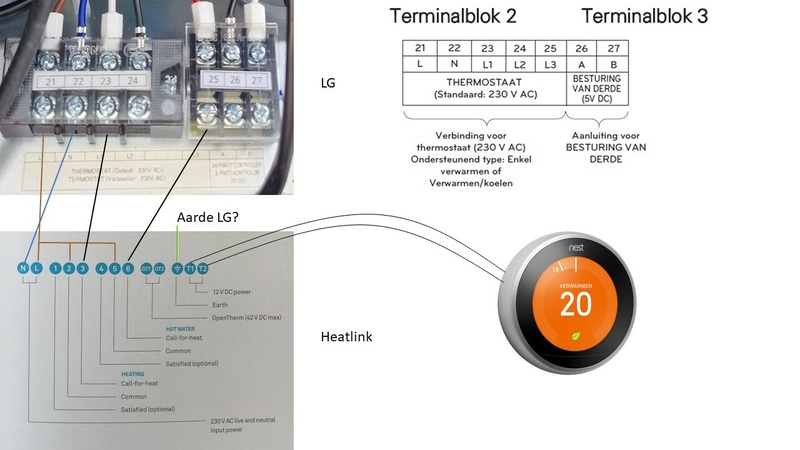

  • AppieK
  • Registratie: April 2022
  • Laatst online: 02-10 14:26
Goedemorgen,
Check in met een HM091MR.U44, deze staat nu ongeveer een week in de garage te wachten om aangesloten te worden.
Hydraulisch heb ik al aardig een idee hoe ik het aan ga sluiten. Het wordt eerst een hybride opstelling met de Warmtepomp voor de verwarming en de CV ketel als back up en voor het SWW. Maar tijdens de installatie wordt wel rekening gehouden met de mogelijkheid om een boilervat toe te voegen om uiteindelijk all-electric te gaan. Maar eerst een winter lang ervaring op doen met de LG als hoofdverwarmer.
Dan de regeling. Ik was eerst van plan om de controller van LG aan de wand in de woonkamer te hangen en deze als thermostaat te gebruiken. Tijdens het doorlezen de vele pagina's in dit topic kom ik toch vooral tegen dat dit niet de beste oplossing is, vooral vanwege de hysterese van -0.5 en +1.5 gr C.
Toen kwam ik de reacties van @Rolf Breuer en @richardtrip tegen over de Nest Thermostaat. Een prijzige optie, maar de mogelijkheid om te koelen, DHW in te stellen en meteen Wifi/een app op de telefoon is dan wel weer mooi.
Dus meteen even gekeken naar het aansluitschema, ik heb nog niet in de unit gekeken maar ik ga er vanuit dat de aansluiting op de PCB overeenkomt met die van @wrapper83 dus ik heb zijn foto even gepakt.
Ik kom er grotendeels wel uit, alleen hoe sluit ik de koeling aan? Heatlink 1 op LG 24? Maar volgens mij is Heatlink contact 1 NC op 2? Dan zou de LG gaan koelen bij geen warmtevraag.
Afbeeldingslocatie: https://tweakers.net/i/6Kiaf4FEZ9JiLavn8Gn8K-SS6OE=/800x/filters:strip_icc():strip_exif()/f/image/GwUFCSb4Sn1uAyOgjm0EjhZ3.jpg?f=fotoalbum_large

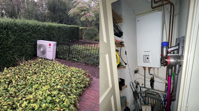

  • Ruut88
  • Laatst online: 04-10 10:21
Ruut88 schreef op woensdag 14 september 2022 @ 09:28:
Zal binnenkort proberen wat foto's te plaatsen :)
Bij deze nog wat foto's van onze installatie .
Het ging hier afgelopen juni ineens sneller dan gedacht door een kapotte CV ketel.
Gezien woonsituatie (zie beneden) en matige technische kennis bij ons was er toch enige twijfel over de haalbaarheid aan onze kant. Maar met name vanuit ons klimaatstandpunt was het geen optie een nieuwe gasketel te hangen. Bij ons bekende installateur (had al airco's geplaatst vorige zomer) heeft ons weten te overtuigen met een aantrekkelijk voorstel uiteindelijk _/-\o_
Kleine situatieschets:
  • Rietgedekte woonboerderij, 2 onder 1 kap, bouwjaar <1900, medio 2000 geheel gestript en vernieuwd.
  • 178m2, waarvan ongeveer 115m2 benedenverdieping met vloerverwarming.
  • Isolatie: dak en vloer geisoleerd, spouwmuur isolatie alleen in de aanbouw helaas (1/3 van buitenmuur).
  • Spouwmuren in de rest van het huis zijn erg vuil en huis is wit geverfd met onbekende verf.
  • Geheel voorzien van dubbelglas op 2 ramen in de bijkeuken na.
Gasverbruik totaal afgelopen 12 maanden: 2100 m3 incl tapwater en koken
Afgelopen winter hebben we als test de aanvoer temperatuur van de vloerverwarming al verlaagd naar 40 graden en dit bleef gelukkig comfortabel, mits we geen nachtverlaging toepassen.
We beschikken vanuit de zelfde installateur ook nog over 2x3,5 kW LG airco's in de slaapkamer en woonkamer dus hebben nog de mogelijkheid wat bij te verwarmen indien nodig.
Nieuwe setup gaat dus worden:
LG HU091MR U44 - (als iemand nog tips voor omkasting heeft hoor ik deze graag)
Auer Edel Air 270L (levering in november), deze zal in de kelder (H 190cm, 14m2) komen te staan.
Voor nu is het nog even behelpen met 2 electrische boilertjes van 30 en 10 liter :X
Afbeeldingslocatie: https://tweakers.net/i/CP1fYsb8TTiQNncbLAnWO5R5opc=/800x/filters:strip_exif()/f/image/9i5s4gAh9snYRYsrqSLX5f20.png?f=fotoalbum_large

  • JvdA
  • Registratie: Augustus 2016
  • Laatst online: 01-10 20:37
Bedankt, ik zie het staan. Hier kan ik wel wat mee.
Tw0415 schreef op woensdag 14 september 2022 @ 19:24:
Ik ga exact hetzelfde doen, heb je een pm gestuurd. Ik heb ook al de elga handleiding maar wellicht weet iemand welke leiding het beste te gebruiken naar de WP.
Hopelijk deze maand nog mijn 9kw geleverd.
Ben benieuwd. Ik wil de 12kW versie zetten.
Volgens mij is een 32mm geisoleerde Uponor voldoende. Ik ben zelf nog zoekende hoe ik deze het beste naar buiten ga krijgen. CV ruimte is wat ongunstig, minimaal 3 a 4 meter van een buitenmuur af.
Geen PM gezien trouwens.
Hebben jullie trouwens ook dit magnetisch filter geinstalleerd zoals in de beschrijving staat van de warmtepomp?
Afbeeldingslocatie: https://tweakers.net/i/DGYOZk6H6tG6m2xa_qw_JvABFQc=/800x/filters:strip_icc():strip_exif()/f/image/y1C9jv9CSrz0jLtFng4lqzEr.jpg?f=fotoalbum_large
  • jacko222
Hallo,
Ik maak vorderingen met de installatie van mijn THERMA V monobloc 7Kw en vandaag heb ik een vraag die me veel zorgen baart.
Tijdens de productie van sanitair warm water heb ik 43°C als instelpunt geprogrammeerd:
Hier zijn de cijfers van het panel:
TEmperatuur in: 38
Temperatuur uit: 43
Debiet: 15,8l/min (65% snelheid)
Buitentemperatuur 15°C.

jacko222 schreef op donderdag 15 september 2022 @ 08:13:
Hallo,
TEmperatuur in: 38
Temperatuur uit: 43
Opgenomen vermogen : 2500W.
Als mijn berekeningen kloppen, geeft dit een COP van... 1 ! (43-38)*4180*(15.8/60) / 2500.
Wat kan de verklaring zijn voor zo'n slecht rendement?
De verklaring is je rekenmachine die stuk is. Die van mij geeft 2.20 aan. Nog steeds vrij laag imho. Hoe worden debiet en opgenomen vermogen gemeten? Vooral die eerste is met een interne meting maar heel matig betrouwbaar.
[ Voor 7% gewijzigd door hesselbeertje op 15-09-2022 08:42 ]
  • lorkeers
  • Registratie: November 2019
  • Laatst online: 24-12-2023
Hallo,
TEmperatuur in: 38
Temperatuur uit: 43
Je hebt het debiet (volumestroom) gedeeld door 60, dan heb je liters per sec maar het moet zijn m3 per sec, dus nog een keer delen door 1000
Als je het dan uitrekent kom je op 2,17
  • jacko222
Haha! Ik heb inderdaad een grote fout gemaakt.
Bedankt. Ik zit nu ook op 2.17. Het is beter, maar niet erg goed.
Debiet: interne meting weergegeven op het paneel
Verbruik: aangesloten stroomtang (Shelly).
Op welke factoren en parameters kan ik de COP beïnvloeden (de snelheid van de interne circulatiepomp verlagen)?
  • hesselbeertje
  • Laatst online: 03-10 22:31
COP verbeteren kan door wenstemperatuur te verlagen. Pompsnelheid heeft maar zeer beperkt invloed, maar mag zeker niet te laag zijn!
Verder is hier niets van te zeggen. De debietmeting is een wassen neus en kan zomaar 20% fout zitten. Ook de temperaturen zijn een gok. Is het 43.4 / 37.6 (verschil 5.8) of 42.6 / 38.4 (verschil 4.2) graden?? Dat kan dus ook ruim 30% schelen. En zijn de sensoren geijkt?
Je zult moeten meten met een echte warmtemeter of moeten geloven dat het goed zit.
[ Voor 9% gewijzigd door hesselbeertje op 15-09-2022 11:13 ]

  • Casper de Boer
  • Laatst online: 21:53
AppieK schreef op woensdag 14 september 2022 @ 09:21:
Goedemorgen,
@AppieK Moet je voor verwarmen niet 24 hebben en 23 voor koelen?
Ik wil uiteindelijk dezelfde setup maken :)
Dit staat er op het schema onder "Inputs/Outputs information:
Afbeeldingslocatie: https://tweakers.net/i/-ms5b7UU3Z6sOCWdDTacTmF9xmI=/full-fit-in/4000x4000/filters:no_upscale():fill(white):strip_exif()/f/image/SdFfVPyBowwozvyBWB1EoXZE.png?f=user_large
Ik zat te denken 6x1,0 zachte kern te gaan gebruiken

Kan iemand me vertellen of je met de Therma V 2 zones (CV) los kunt aansturen?
Aan de telefoon wisten ze het antwoord niet, en op mijn mail nog geen reactie.
Ik regel momenteel mijn 2 verdelers met elk hun eigen nest thermostaat. En omdat ook die niet samenwerken, heb ik op elke verdeler een Danfoss elektronische kraan zitten met eindsignaal. Die zijn met elkaar gebridged.
Ergo: als een van de twee danfoss kranen, of beide, een signaal afgeven (relais klikt als kraan halverwege is met draaien) dan geven ze een signaal naar de CV ketel.
Nu is de bedoeling dat de Therma V hetzelfde aangestuurd gaat worden, en om problemen te voorkomen met defrosten, een extra groepje in de vorm van een buffervaatje, in het geval beide danfoss kranen gesloten zijn.
Nu impliceert (wat mij betreft) deze afbeelding op de LG website, dat er (in het voorbeeld) 2 separate zones worden aangestuurd met de wp.
Afbeeldingslocatie: https://tweakers.net/i/yO8E11E0TkyloYy4_te4K1SgXxE=/800x/filters:strip_exif()/f/image/sVxXscxuJFfwh5Jetg7e89Wv.png?f=fotoalbum_large
klopt/kan dat? Want in dat geval is het een kwestie van een extra thermostaat erbij bestellen, dan kunnen de nests en danfoss kranen weg. (in alle andere gevallen ben ik vrij gehecht aan mijn nests :+ )

Ik denk dat het anders door LG voorgesteld wordt dan dat jij graag wilt. Als ik in de installatiehandleiding kijk, spreken ze over een meng circuit als 2e circuit. Zie hieronder dat deel uit de handleiding:
Afbeeldingslocatie: https://tweakers.net/i/9bUJqYAJddkJgogKN2g9LqUORBI=/x800/filters:strip_exif()/f/image/1v8gKuB1ZfzOe9DYNuBu7WR2.png?f=fotoalbum_large

  • paQ
Jojan265 schreef op vrijdag 16 september 2022 @ 20:33:
maar waar zouden die "room 1" en "room 2" dan vandaan komen :?
  • Jojan265
  • Registratie: Februari 2022
  • Laatst online: 22:41
Het zijn wel twee zones. De ene zone wordt d.m.v. een mengklep op een lagere (water)temperatuur geregeld. Het is volgens mij niet zo, dat je 2 thermostaten kunt aansluiten om 2 ruimte temperaturen te regelen.
LG-HM071MR-U44 / SWW Hewalex PCWU 3.0 / PV SMA + Jinko 14 kWp / Kia e-Niro

Hallo allemaal,
Ik ben nieuw op dit forum, ik heb veel dingen doorgelezen alleen heb een vraag over het instellen van een sww boiler op mijn lg 5kw monoblock. Ik heb een testopstelling staan met buffervat en 3-wegklep naar boiler. cv werkt, alleen op de controller is het doucekopje grijs. Wel wordt de temperatuur van het boilervat weergegeven alleen hij verwarmt hem niet. Dipswitch 2=off 3=on. Op buitenunit. Kan iemand mij misschien vertellen wat ik nog in moet stellen of misschien verkeerd heb ingesteld?
Afbeeldingslocatie: https://tweakers.net/i/5lEEoLziQoXpfuyyIiuvTnrnsiI=/800x/filters:strip_icc():strip_exif()/f/image/KEepiwIma86fJWO53LeCv3nv.jpg?f=fotoalbum_large
  • Doezel
  • Laatst online: 03-10 18:26
Doezel
Ond
Heb je, als je het douchekopje hebt geselecteerd, al eens op de aan/uit knop rechts naast het pijltje naar rechts ( > ) gedrukt?
[ Voor 120% gewijzigd door Doezel op 17-09-2022 17:45 ]

Geribbeld of niet geribbeld?
Na een flinke speurtocht ben ik een aantal 300 liter tapwater biolers tegen gekomen van RVS.
Nu zit ik nog met een vraag: de spiraal glad of geribbeld? Zie foto van een geirbbelde.
Afbeeldingslocatie: https://tweakers.net/i/Dr9Wxm0RgjdvjQP7xeEv235ca74=/full-fit-in/4920x3264/filters:max_bytes(3145728):no_upscale():strip_icc():fill(white):strip_exif()/f/image/7LbAS1jDNG4rN9eyAoj8FyA8.jpg?f=user_large
Als er interesse is kan ik mijn lijst wel delen voor potentiele boilers met groter wisselaar oppervlak.

@Doezel dat was het inderdaad. Bedankt voor je snelle reactie.

Klaas O schreef op zaterdag 17 september 2022 @ 16:06:
Ik heb daar wel interesse in
  • thijsco19
  • Laatst online: 21:49
thijsco19
KTM 990 SMT
Doezel schreef op zaterdag 17 september 2022 @ 15:36:
Er staat een naam in het scherm van de tablet (?), bij de gebeurtenissen van 17 september. Misschien handig om weg te halen?
Doezel schreef op zaterdag 17 september 2022 @ 17:46:
Ahja, thanks! En wat een mooie naam het is he?
Geen idee, niet gezien :+ .
[ Voor 45% gewijzigd door thijsco19 op 17-09-2022 17:54 ]

Ruut88 schreef op woensdag 14 september 2022 @ 20:44:

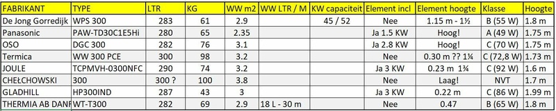

  • Klaas O
  • Registratie: Juli 2022
  • Laatst online: 06-09-2024
Zie onderstaand een snelle zoektocht naar een fatsoenlijke RVS tapwaterboiler met 1 Warmte Wisselaar. Veel data is lastig te vnden zoals: vermogen WW / volume / lengte WW. Vraag me af wat het nu eigenlijk zegt of een WW nu 2 m2 of 3,8 m2 is als het volume / lengte van het spiraal niet gemeld wordt. Wel goed dat de locatie van het E element duidelijk is.
Afbeeldingslocatie: https://tweakers.net/i/upVTRftbgB4O0eDifwYMD-Yytiw=/800x/filters:strip_icc():strip_exif()/f/image/O5dD2R9z7qnPkWCuEWw4f5rx.jpg?f=fotoalbum_large
Welke zouden jullie aanraden in combinatie met een 12 kW monobloc?

HELP
Nadat ik alles had aangesloten aan mijn boiler vaten .(driewegklep, extra pomp voor vloerverwarmingen en externe boeler heater). stroom erop zie ik helemaal niets op mijn "afstandsbediening"/ controller. Nu is mijn vraag als er stroom op de warmtepomp gezet wordt zou de controller dan direct beeld moeten geven?
Met een spanningzoeker wel gezien dat op de 3 draden van de controller stroom staat.
Ik heb alles losgekoppeld en alle dip switch weer terug gezet, controller met de korte draad rechtstreeks op de warmtepomp maar nog steeds geen beeld.
Ik zit nu te denken om een wifi module te kopen en hem zo bedienen, is dit een optie? dus dan zonder de controller?
Wie weet raad!
groet
Hilbrand

Jojan265 schreef op vrijdag 16 september 2022 @ 22:03:
Helaas,
Dan moet ik maar houden bij mijn huidige (ietwat complexe - maar het werkt) setup.

Klaas O schreef op zondag 18 september 2022 @ 14:33:
Je mist nog de inventum maxtank rvs boilers.
  • Fr33z
  • Laatst online: 22:22
(bijna) het enige dat telt is het oppervlakte van de spiraal. Dat zorgt voor warmte-uitwisseling. Over het algemeen is alles boven de 2 vierkante meter prima. Je kunt bijv. op deze site een berekening maken, ga eens uit van bijv. 10 kW aan vermogen en aanvoer van 53C, afvoer 48C, tanktemperatuur van 45C. https://www.econo.nl/Bere...3&Param6=2,0879&Param7=29
ik kom dan op 1,6 m2 uit en 29 L/min (dat is wel redelijk heftig maar het kan wel). Deze getallen komen redelijk overeen met mijn WP (9kW) en de meetwaardes die ik zie als ik een SWW-run doe in het 200L vat
Dus alle vaten in je lijst voldoen prima. Ik zou een keus maken op basis van beschikbaarheid (1), dan warmteverlies (2) en daarna op plaatsing van het element (3).

hilrband schreef op zondag 18 september 2022 @ 14:52:
HELP
Wie weet raad!
groet
Hilbrand
Hallo Hilbrand,
Je zou direct "beeld" moeten hebben op de remote. Hij wordt gevoed vanuit de WP.
De wifi module heeft een zeer beperkt aantal functies en gaat zo goed als zeker geen invulling geven hieraan.
Check je bedrading en contacten even goed. Als je zeker weet dat het allemaal goed zit, zou je iemand moeten vinden om de remote te testen aan een andere installatie.
Karel
LG-HM123M-U33/ Vaillant aroSTOR VWL B 200-5/ zonnepanelen 8.400 Wattpiek
HELP
Wie weet raad!
groet
Hilbrand
Kijk even goed of de connectors goed in elkaar zitten.
Kijk ook of de draden op de controller zitten, zoals op deze foto:
Afbeeldingslocatie: https://tweakers.net/i/dgVa71DlV5NPbJtCzv_JeKM1b_0=/full-fit-in/4000x4000/filters:no_upscale():fill(white):strip_exif()/f/image/4gdeCUVyQQ4NoEuOi9p6O9NY.png?f=user_large

Beste forum ervaringsdeskundigen en specialisten,
Ik heb enorm veel informatie kunnen vergaren door ieders bijdrage! Top!
Maar ondanks alle wijsheid wil ik jullie toch het volgende nog een keer voorleggen.
Ik wil een LG Therma warmtepomp gaan inzetten voor uitsluitend de vloerverwarming van de woonkamer, hal en mogelijk in de toekomst ook de slaapkamer en aangebouwde badkamer.
Woonkamer en hal (45m2) nu 5 groepen van elk ongeveer 100 m1. Keuken en slaapkamer (nu radiatoren) krijgen binnenkort een L/L warmtepomp waarmee we gaan verwarmen. Mogelijk dat we later alsnog besluiten om vloerverwarming in de slaapkamer (16m2) en badkamer (8m2) te gaan aanleggen, eerst maar eens het comfort van luchtverwarming ervaren.
Vragen:
- Zou een LG Therma van 5kW volstaan?
- Kan de warmtepomp direct op de verdeler van de vloerverwarming (thermostaat en pomp sloop ik eraf) of heb ik een buffervat nodig?
- Welke diameter moet aan/afvoer van de vloerverwarming zijn?
- Moeten er nog bepaalde kleppen in het systeem?
Dank alvast voor jullie hulp!
  • Edwinvndk
  • Registratie: September 2022
  • Laatst online: 11-09 09:17
Transitie schreef op zondag 18 september 2022 @ 20:08:
Hi Edwin,
Is deze configuratie voor de U34, de U44, of beide wellicht?
Voor zover ik weet is deze voor de U44
  • Edwinvndk
Ventilator schreef op zondag 18 september 2022 @ 21:12:
Vragen:
5kw zou voor de woonkamer kunnen volstaan maar dat is afhankelijk meerdere dingen, ligt je vlv hart op hart 10? Hoe goed is je huis geisoleerd?
Warmtepomp kan direct op de verdeler, alleen er is een kans dat je misschien te weinig flow hebt. 15liter/min is volgensmij wel handig.
Aanvoer/retour diameter is bij lage temperatuur bij mij normaal 28mm koper of 32mm kunststof.
Als je de wp alleen voor cv/verwarming wil gebruiken zou ik alleen een vuilafscheider plaatsen.

  • Powrskin
Vragen:
hoe de vloerverwarming is gelegd is zeker van invloed. zowel hart op hart maat, maar ook de opbouw van de vloer. droogbouw heeft minder bufferfunctie bv en dan voel je de defrosts ook nog echt in de vloer.
-zoek dus even op google afgifte vloerverwarming en dan bv op 30 of 35c x m2 en hart op hart maat
-radiatoren is grofweg de capaciteit die ze nu hebben delen door 4 en dan weer x2 als je ze gaat boosten met ventilatoren. Ik heb er nog 2. eentje in de gang en eentje in de badkamer. die in gang merk je weinig van tot ik boven de 35c verwarm en die in de badkamer maakt nog steeds de handdoeken droog en verder had die toch geen functie meer.
diameter bij mij naar de warmtepomp (7KW) is 22mm, maar ook ivm aansluitingen zou ik minimaal voor 28mm gaan, dan zit je met minder overgangskoppelingen. bij mij werkt het nog steeds prima en hij kan zijn afgifte prima kwijt, maar zal niet de hoogste cop halen denk ik.
door je afgifte te berekenen kan je in elk geval kijken of je die 5kw afgifte goed kan halen op normale temperatuur (40c of minder).
of je isolatie dan voldoet kan je bekijken op ubakus.de bv en dan kan je je hele huis invoeren. ik heb het met de renovatie grondig gedaan en vind het een top website.
een buffervat zou ik zelf proberen te voorkomen. bij mij was het met 40m2 vloerverwarming en 3 radiatoren ook al niet nodig.

  • Klaas O
Ramon_1984 schreef op zondag 18 september 2022 @ 19:06:
Dank je Ramon! Die had ik op de 'B lijst" staan, ivm beperkt wisselaar oppervlak, maar met name omdat het E element zo hoog zit (minder warmwater kolom).
In geval van interesse, de twijfel gevalletjes op de B lijst van 300 liter RVS zijn ook:
- ITHO I SVV
- NIBE VPD10 300 R
- DANFOSS WT-T300

  • Ventilator
  • Laatst online: 07-01-2025
Edwinvndk schreef op zondag 18 september 2022 @ 21:57:
Bedankt!
Vloerverwarming ligt hart op hart 10 cm. Huis is redelijk goed geïsoleerd. Ik realiseer me dat de L/L verwarming uit de keuken via de openslaande deuren van de keuken naar de woonkamer ook nog kunnen helpen mocht het erg koud worden.
Ik zit dan nog een beetje met de onduidelijkheid mbt de flow. Is er 15ltr/min nodig voor een goede werking? En hoe weet ik of de 500 meter aan vloerbuis daarvoor kan zorgen? Kan het kloppen dat de inhoud van de vloerverwarming (maar) ongeveer 55 liter is??

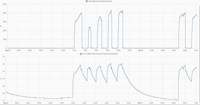

  • Devil
Devil
King of morons
Vanavond een eerste echte testrun gedraaid met een buitentemperatuur van 10 graden. Niet omdat het moest, maar omdat het kon. In een uur de kamertemperatuur van 20 naar 21 gebracht, dus de WAR mag nog wat minder agressief.
Ik heb een 14kW U34 en hij startte (begrenst met anti-pendel script) op 10kW uitgaand vermogen met 2.5kW opgenomen. Dus COP van 4. Moduleerde uiteindelijk terug naar 2kW uitgaand met 750W opgenomen (COP 2,6). Dus hij kan net wat lager dan de 20% vuistregel. Ik vermoed dat de 12,14 en 16 versie (en de 5,7 en 9) dezelfde hardware hebben en dus ook hetzelfde minimale vermogen.
Toerde af en toe weer op naar 4kW uitgaand, dus afgifte is ook voldoende (zou ook raar zijn als ik geen 2kW kwijt zou kunnen. Al met al niet ontevreden!
  • Ventilator
Powrskin schreef op zondag 18 september 2022 @ 22:10:
Wat werkt zo'n forum toch geweldig! Super!
Vloerverwarming is gefreesd in de cementdeklaag van de vloer en ligt erg dicht tegen elkaar aan <10 cm HOH. Leidingen dichtgezet met egaline en 1 cm dikke vloertegels erop. Vorige winter was het bloedheet in de woonkamer als de vloer constant met 40 graden water voorzien werd.
Ik heb al eens zelf een warmteverliesberekening gemaakt voor de gehele begane grond. Toen kwam eruit dat er ongeveer 8kW netto energiebehoefte is. Met de 2 x 2,5kW L/L in keuken en slaapkamer moet dit toch lukken?
De vloer moet gewoon lekker warm blijven en bij extreme kou misschien de L/L in de keuken een tandje hoger?
Ubakus heb ik mee geëxperimenteerd om de zolder goed te isoleren. Vond het best complex....
  • Powrskin
Ventilator schreef op zondag 18 september 2022 @ 22:26:
Bedankt!
die L/L helpt wel erg veel.
ik denk dat je meer met afgifte gaat zitten dan met isolatie als ik dit zo lees. je hebt dus 12mm buis en dan 100m per groep?
https://www.econo.nl/Bere...00&Param2=12&Param3=76,93
Ik zou de verdeler en pomp eerst laten zitten denk ik.
55liter + een paar radiatoren lijkt me prima voor de 5kw helemaal met nog een airco erbij.
je hebt al een warmtepompboiler oid? gas mag er dan ook wel helemaal uit lijkt me
Nukezone FTW
  • Powrskin
Ventilator schreef op zondag 18 september 2022 @ 22:59:
Ik zit hier eindelijk even te chillen, na een gezellig verplicht weekendje weg :P
met zijn vieren (2 kleine kinderen) in een kleine slaapkamer was namelijk niet zo'n heel goed ideetje :z
40c is wel echt de max die je erin wilt hebben met een warmtepomp. liever 25/30 oid.
het buffer van de vloer en afgifte door de tegels zit dus wel goed.
ubakus is wel even prutsen en soms moet je natuurlijk zelf dingen invoeren, maar ik heb het hele huis erin staan. inclusief meerdere verbouwopties. zo'n energiecrisis als dit had ik natuurlijk ook niet aan zien komen (gas duurder, stroom goedkoper was de trend), maar het is elke minuut tijd makkelijk waard geweest nu.
wij hebben nu een energie negatief huis uit 1913 en een vloeroppervlak beneden van 100m2 (stukje aangebouwd enz).
we kwamen vandaag terug van het weekendje en direct de warmtepomp even aangezet. het was boven 17c en beneden 19.5
er zijn nu net fancoils boven. die blazen in een half uur de temperatuur 3c hoger, 2e keer dat ze verwarmen. Ben er wel blij mee zo :>
Nukezone FTW
  • Ventilator
Powrskin schreef op zondag 18 september 2022 @ 23:04:
Ik heb 16 mm buis dus ga ervan uit dat het 12 mm inwendig is. 5 groepen met elk ongeveer 100 meter lengte. Ik gebruikte ook de econo website om de inhoud te berekenen, kwam op 55 liter uit wat ik eerlijk gezegd weinig vond.
Eventueel kan ik de afgifte vergroten door nog een paar radiatoren erbij te integreren, bijvoorbeeld badkamer en/of gang.
Kun je me uitleggen waarom je de pomp op de verdeler juist wilt laten zitten?
Nog geen warmteboiler, maar die komt er vast ook!

Ventilator schreef op zondag 18 september 2022 @ 23:24:
dan klopt de berekening wel. je hebt nog wat aan en afvoer en de radiatoren die mee kunnen doen is altijd goed. geeft ook direct veel meer inhoudt aan het systeem. qua afgifte vergis je daar niet in. ik heb een 2meter radiator in de badkamer met veel liters, maar doet misschien 150w nog mee voor verwarmen.
de pomp kan er altijd nog af. zou dat pas doen als je ook je andere vloerverwarming hebt.
of is het een oud onzuinig ding? die 10w die een nieuwe doet is namelijk te verwaarlozen.

Powrskin schreef op zondag 18 september 2022 @ 23:32:
Ik dacht dat het niet goed zou werken als de pomp van de warmtepomp tegen de pomp van de vloerverwarming zou 'duwen'. Of helpt het juist als die meewerkt?
Het is overigens een vorig jaar aangelegde vvw met Wilo pomp 3-43 W.
  • Powrskin
Ventilator schreef op zondag 18 september 2022 @ 23:44:
het werkt iets anders
de pomp van je verdeler regelt de vloerverwarming en zijn flow.
de cv/warmtepomp doet de flow tot de pomp van de vloerverwarming en de radiatoren. ze werken elkaar dus niet tegen. de warmtepomppomp is alleen wel veel krachtiger dan een cv pomp en die kan de vloer er nog makkie bij doen. toch zou ik het pas veranderen als je klaar bent. op flow sturen door de vloerverwarming is nu lekker makkelijk namelijk en scheelt heel veel regelwerk. de slaapkamer bv wil je vast niet zo warm hebben.
tegenwerken van de pomp is alleen in combi met de cv (2 pompen achter elkaar eigenlijk).

Powrskin schreef op maandag 19 september 2022 @ 00:06:
Ik begrijp het. Ik moet het eigenlijk hetzelfde zien als hoe het nu werkt met de pomp van de CV installatie in combinatie met de pomp van de vloerverwarming.
Ik dacht er aanvankelijk aan om de warmtepomp vlakbij de vvw verdeler te plaatsen en met 32 mm leidingen direct op de vloerverwarming aan te sluiten, maar misschien dat ik hem ook vlakbij de CV kan plaatsen (komt ook goed uit) en dan daar aan het leidingwerk koppelen.
Moet wel even kijken of de diameter van de hoofdleiding aanvoer en retour groot genoeg is. Hmmm, denk staal 25 mm..... Te dun?

Mijn LG U44 9kW moduleert niet. Ik heb hem niet op auto ingesteld en ingesteld op 55graden op de inlaat van het water. Met een hysterese van 4 graden. Hij verwarmt mijn radiatoren via een 800Liter buffervat.
Heeft iemand een idee of dit aan instellingen ligt?
