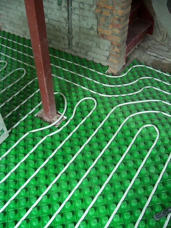

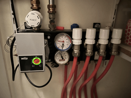

Ik heb een 7kw 44 in bestelling staan en begin toch een beetje te twijfelen over mijn afgifte zonder buffervat, (geen plek voor).
Is er iets zinnigs te zeggen over het aantal m2 vloerverwarming dat je minimaal moet hebben (heb daarnaast 1 handdoekradiator in badkamer)?
Ik kan in het uiterste geval nog een convector oid plaatsen in de hal want daar is het best fris en dan mag het ook naar de hal boven stijgen.
Kent iemand eigenlijk LTV handdoek radiatoren? Ik heb in de badkamer ruimte om een wat grotere op te hangen.

Pixal schreef op dinsdag 6 september 2022 @ 14:46:
hoeveel m2 oppervlakte heb je?

markklok schreef op dinsdag 6 september 2022 @ 14:54:
Zo'n 60m2 is het. Misschien helpt het om erbij te zeggen dat het niet alleen is ingegoten zoals gewoonlijk maar dat er onder de huidige PVC vloer ook nog dikke plavuizen liggen. Geeft wellicht extra buffer. Enige wat ik heb is een foto van de vorige bewoners. Het zijn 4 groepen die volledig open staan met buisdiameter 16.Afbeeldingslocatie: https://tweakers.net/i/cDezf_im7QMKzgPKKPysYVHO5X4=/x800/filters:strip_icc():strip_exif()/f/image/h90QELXYvraILJGzgPi70Sav.jpg?f=fotoalbum_large

Pixal schreef op dinsdag 6 september 2022 @ 15:01:
Zo'n 60m2 is het. Misschien helpt het om erbij te zeggen dat het niet alleen is ingegoten zoals gewoonlijk maar dat er onder de huidige PVC vloer ook nog dikke plavuizen liggen. Geeft wellicht extra buffer. Enige wat ik heb is een foto van de vorige bewoners. Het zijn 4 groepen die volledig open staan met buisdiameter 16.[Afbeelding]
Nou dan zitten we in hetzelfde schuitje :) alleen heb ik een 9kw besteld.
Zit in m'n nieuwe woning ook nagenoeg op 60m2 met 4 groepen incl plavuizen :+
Als je een paar radiatoren kan mee laten doen met beperkte flow.. zou misschien net dat beetje kunnen helpen.
Huidige opstelling:
ik heb in de woonkamer een radiator op een VW verdeler aangesloten zitten zodat ik de flow kan instellen.
Maar dat is een opstelling met een panasonic WP (ook 9kw)
Ik ga van 40m2 naar 60m2 (en van 3 naar 4 groepen)
VW als bijverwarming naar VW als hoofdverwarming
Later heb ik op de zolder VW laten infrezen. 5 groepen (34m2) erbij
Blijft een gok met die apparaten. Moduleren ze fijn terug op een lage flow dan kan dat erg positief uitwerken
van VW als bijverwarming naar hoofdverwarming.

Wat is zeg maar worst case wat kan gebeuren als ik deze winter erachter kom dat ik te weinig volume heb? Veel pendelen?
Ik heb namelijk boven geen radiatoren meer, verwarm er al een paar jaar alleen met de airco's maar de gang en badkamer blijven een beetje koud met 35C CV water. Het plan was om bij het vervangen van de badkamer (elektrische vvw :( ) direct aan te haken op de warmtepomp met droogbouw vvw op hele verdieping.

Pixal schreef op dinsdag 6 september 2022 @ 15:13:
Pendelen ja... Te snel op temperatuur (warmte niet kwijt kunnen)
Stel je groepen straks goed in (sensor op Ta en Tr per groep) en probeer zo veel mogelijk warmte kwijt te raken.

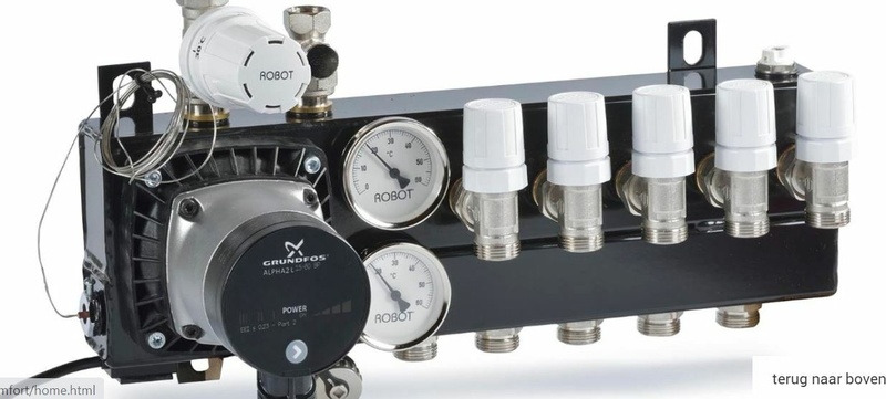

Even een check vraag:
Ik heb al vloerverwarming liggen welke op de huidige CV aangesloten is:
Afbeeldingslocatie: https://tweakers.net/i/CAniFmk-Q0xQsVLktwmmYgQ5BHA=/full-fit-in/4000x4000/filters:no_upscale():fill(white):strip_exif()/f/image/euR28Oc1qJZ7zd2fxHRG4Gjp.png?f=user_large
Eind deze maand wordt de CV vervangen door een warmtepomp. Wat ik begreep is dat het met een warmtepomp beter is om een vloerverwarming te hebben zonder pomp. Klopt dit? Dan zou ik moeten kijken of ik de pomp er tussenuit kan halen of kan vervangen voor een verdeler zonder pomp.
It's nice to be important, but it's more important to be nice.

TheFirepit schreef op woensdag 7 september 2022 @ 09:57:
Neem je een buffervat (parallel) op je nieuwe setup?
  • TheFirepit
  • Laatst online: 15:25
TheFirepit
Vuurbal
markklok schreef op woensdag 7 september 2022 @ 09:58:
Mijn is geadviseerd dat het niet nodig is.
Mijn setup (zoals het er nu uitziet) wordt:
-> warmtepomp
--> driewegklep
---> vloerverwarming
---> boilervat

TheFirepit schreef op woensdag 7 september 2022 @ 10:00:
-> warmtepomp
--> driewegklep
---> boilervat
Dan zou ik de pomp er tussenuit halen. De WP zorgt wel voor genoeg flow zonder dat er iets zit te storen (zoals een andere pomp)
Als het goed is zit links van je pomp een dopje, daar kun je een speciale kraan in doen die je geheel dicht kan draaien.
Dan mengt de unit niet meer.
Dan demonteer je de thermostaatkraan en de inlaat kraan.
En sluit je dit direct op het Buffervat aan (ja must!). De pomp zuigt en perst dan water uit en in het buffervat.
Zo kun je zelfs meer verdeler op een vat of balansfles zetten.
Heb je de optie niet in je verdeler, even vervangen door een open kunststof verdeler.
Kost je 300 euro.
Maar dan kan je warmtepomp er direct op.
Zo laten is geen optie.

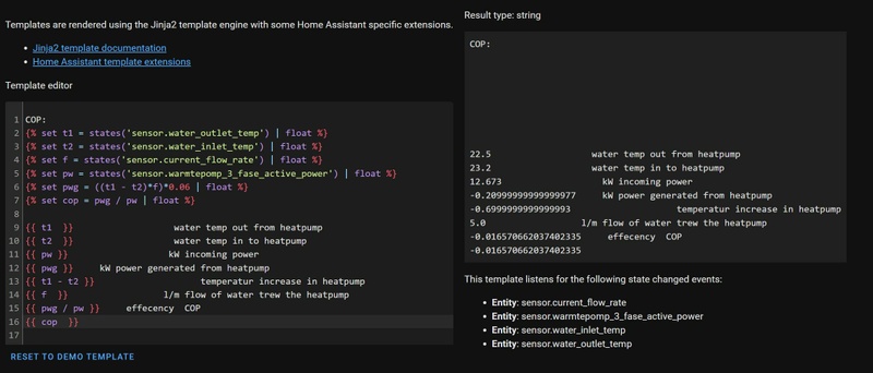

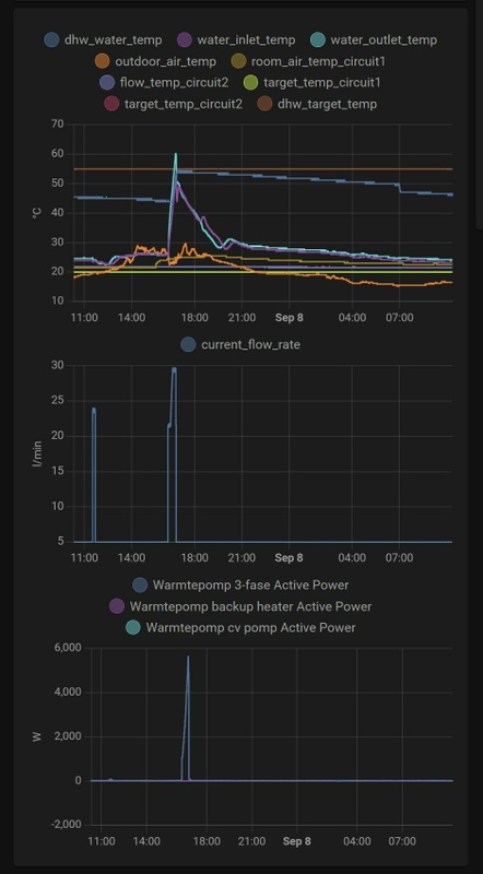

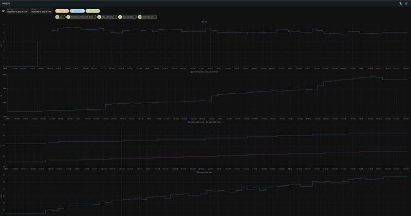

Vraag: is het mogelijk om de actuele COP te berekenen (in bijv. Home Assistant)?
Ik vraag me af of we genoeg info hebben om dit te doen.
Stroomverbruik heb ik beschikbaar; hoe zou ik kunnen bepalen hoeveel vermogen aan warmte er daadwerkelijk mijn huis in gaat?
Lijkt me nl top om te zien welke settings in welke COP resulteren. Is ook ideaal om te vergelijken met anderen.
Als ik kijk op deze pagina: https://warmtepomp-weetje...-rekenformules-en-feiten/
bij "Berekenen van de 'water' flow" dan zou ik moeten kunnen bepalen wat het afgegeven vermogen is.
Opgenomen vermogen, Flow, Temp uit en Temp in heb ik...
Afbeeldingslocatie: https://tweakers.net/i/5nWjp7IAbzBjfk-zHyzT4iQQAHU=/x800/filters:strip_icc():strip_exif()/f/image/zlYD1H52VFw7f6UBCmdtshKB.jpg?f=fotoalbum_large
[ Voor 83% gewijzigd door Doezel op 08-09-2022 10:24 ]

Doezel schreef op donderdag 8 september 2022 @ 09:43:
De berekening is vrij simpel, maar ik heb geen idee hoe betrouwbaar het is. Het lukt me op m'n telefoon niet om de yaml te copy pasten, maar het principe is simpel. Uitgaand vermogen is het temperatuurverschil tussen in/uit maal de flow. Het kost 4184J om een liter water 1 graad te verwarmen. Deel je flow/minuut door 60 en doe dit maal het temp verschil om te weten hoeveel J je per seconden in het water stopt. 1 J = 1 w/s, dus je weet dan hoeveel watt er opgewekt wordt.

Thanks @Devil , Ik denk dat ik dan een gemiddelde per x minuten moet nemen. Ik ga er morgen eens mee aan de slag.
Een COP grafiek zou wel gaaf zijn, denk ik.

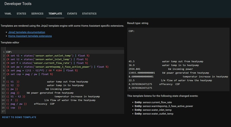

  • Doezel
  • Laatst online: 09:46
Doezel
Ond
Ik heb dit gevonden; eens kijken wat ie doet dalijk bij het DHW verwarmen...
Afbeeldingslocatie: https://tweakers.net/i/bXw_EqlmNXPIrYrGLB03Qh4R8SA=/800x/filters:strip_icc():strip_exif()/f/image/WaMaN0jAmeFGNohPpmOHc40H.jpg?f=fotoalbum_large
COP:
{% set t1 = states('sensor.water_outlet_temp') | float %}
{% set t2 = states('sensor.water_inlet_temp') | float %}
{% set f = states('sensor.current_flow_rate') | float %}
{% set pw = states('sensor.warmtepomp_3_fase_active_power') | float %}
{% set pwg = ((t1 - t2)*f)*0.06 | float %}
{% set cop = pwg / pw | float %}
{{ t1  }}                   water temp out from heatpump
{{ t2  }}                   water temp in to heatpump
{{ pw }}                   kW incoming power
{{ pwg }}     kW power generated from heatpump
{{ t1 - t2 }}                    temperatur increase in heatpump
{{ f  }}                  l/m flow of water trew the heatpump
Als dit een Robot "standaard" is kan je deze ombouwen naar actief door de plug rechts onder te wisselen met de retour. Thermostaat zou dan nog steeds blijven werken blijven volgens Robot (heb hier mail contact over gehad maar ik moet de mijne zelf nog ombouwen) https://www.heatnet.nl/start/ingebruiknemen-robot.html
Edit: typo

Doezel
Ond
@Devil Lijkt dit te kloppen zo? Ben een DHW run aan het doen en komt op een COP van 4.60?
Afbeeldingslocatie: https://tweakers.net/i/DOG_RiOEsi469RJ8QyAT1pDPeQg=/800x/filters:strip_icc():strip_exif()/f/image/2mryP0I1fIiuKnV11EiiXC8o.jpg?f=fotoalbum_large
Afbeeldingslocatie: https://tweakers.net/i/FxuXgkWr90tJCliUY9FYMAmP5bI=/800x/filters:strip_icc():strip_exif()/f/image/LDZRqBbBGu6dNfLh1Ad71EVG.jpg?f=fotoalbum_large
Nu zou ik dus een bedrag ernaast kunnen zetten wat het verwarmen me kost (of oplevert) afgezet tegen wat het me zou kosten met de actuele gasprijs :-)
Als ik dan de kosten van de installatie erbij pak, kan ik een live terugverdientijd maken! :-)
[ Voor 40% gewijzigd door Doezel op 08-09-2022 14:24 ]

  • Doezel
Doezel
Ond
Afbeeldingslocatie: https://tweakers.net/i/Z9-4eBI9Ein-_gceBRN1pCRMurk=/800x/filters:strip_icc():strip_exif()/f/image/10ubVQ0XjuszclOxP7a8Z825.jpg?f=fotoalbum_large
Hmmm..... T/m 14:28 had ik netjes een cop tussen de 3 en 5. Wat wel overeen komt met de specs (COP van 2.90 om 55 graden te maken bij 7 graden buitentemp, of zoiets?)
Maar zodra de warmtepomp stopt met verwarmen is de COP natuurlijk all-over-the-place! Ik denk dat ik de COP gewoon op 0 zet zodra het opgenomen vermogen onder de 500 Watt komt....
LG Therma V Monobloc 12KW U34. | 24 zonnepanelen x 380WP | Gasloos | Unifi
  • markklok
  • Laatst online: 27-10 21:52
markklok
< Tijdelijk buiten gebruik >
kan je niet de compressor Hz uitlezen. zodra hij op 0 staat stoppen met monitoren
  • Doezel
Doezel
Ond
markklok schreef op donderdag 8 september 2022 @ 14:53:
nope, die waarde krijg ik niet uit de modbus.

Doezel schreef op donderdag 8 september 2022 @ 14:11:
Ja, volgens mij klopt de berekening zo. Via modbus kun je uitlezen of de compressor aan is. Dat zou je nog als conditie kunnen opnemen (als niet aan, dan cop=0), hetzelfde voor de flow rate < x = cop 0.

Owja, compressor_status is een binary:
COP:
{% if states('binary_sensor.compressor_status') == "Off" %}
{% set cop = 0.0 | float %}
{% else %}
{% set pwg = ((t1 - t2)*f) / 60 * 4184 | float %}
{% endif %}
{{ cop }} cop

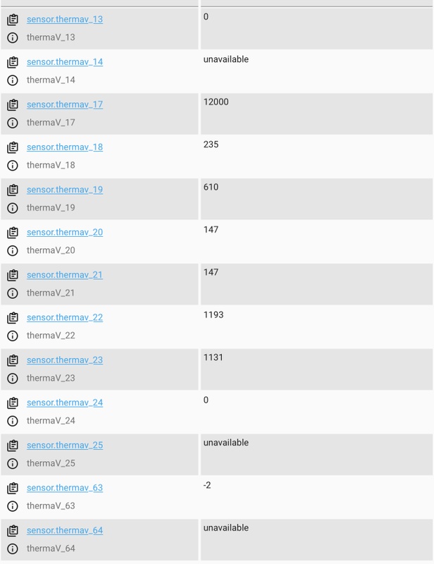

Bedankt aan iedereen die de instellingen mbt modbus heeft bevestigd... vanavond heb ik hem eindelijk aan de praat gekregen!
Doezel schreef op donderdag 8 september 2022 @ 15:15:
Nee, die waarde kan ik niet uitlezen. In de installatiehandleiding staat een overzicht van welke parameters allemaal te lezen/schrijven zijn.
ik meet mijn verbruik met een losse kwh (wifi) meter van HomeWizard.
Ik denk dat je die waarde toch kan uitlezen. Ik ging een beetje zoeken in de overige registers (ik had gehoopt de opgenomen vermogen te kunnen vinden want de display kan dat weergeven). Deze holding registers staan niet in de handleiding:
[14]: 0
[17]: 557
[18]: 12000
[19]: 164
[20]: 730
[21]: 157
[22]: 157
[23]: 3676
[24]: 1222
[25]: 34
[64]: -2
Op adres 25 is het toerental denk ik.. het gaat tenminste omhoog met het energieverbuik, en terug naar nul als hij stopt.

stl_ schreef op donderdag 8 september 2022 @ 23:04:
[14]: 0
[17]: 557
[18]: 12000
[19]: 164
[20]: 730
[21]: 157
[22]: 157
[23]: 3676
[24]: 1222
[25]: 34
[64]: -2
Top informatie! Ik kon het echter bij het holding-register niet terugvinden. Wel in het input-register.
Home-Assistant is 0-based ipv 1-based dus alle adressen zijn allemaal 1 lager. Nu even uitvogelen wat nu wat is…
Afbeeldingslocatie: https://tweakers.net/i/vcx4RjkgiAPvICXEWc81407xlLU=/x800/filters:strip_icc():strip_exif()/f/image/eCWNJTlBo45wONAuhtBclKL9.jpg?f=fotoalbum_large

zo, dat is een behoorlijk uitgebreide. Van iemand op dit forum?
Ik zal me eens verdiepen in ESPHome

Dat beloofd veel goeds en minder kosten! Zou je kunnen aangeven op de foto hoe dat moet voordat ik het stevig verpest...
Afbeeldingslocatie: https://tweakers.net/i/TCBGC0CAjn9dWTMPqEQJEZ_raIY=/800x/filters:strip_icc():strip_exif()/f/image/Brx7xgGV07KKpeCsEteMZLL7.jpg?f=fotoalbum_large
  • Casper de Boer
  • Laatst online: 16:17
Klaas O schreef op zaterdag 10 september 2022 @ 14:27:
@Klaas O , volgens Robot kan de (oude) standaard serie "actief" gemaakt worden door de plug rechtsonder te wisselen met de afvoer. Je pomp zuigt dan het warme water aan én de thermostaat zou moeten blijven werken.

  • Devil
Devil
King of morons
joep2020 schreef op zaterdag 10 september 2022 @ 10:48:
Ja van mij ;)
https://www.heatnet.nl/st...eerde%20aansluiting%20(J).
Indien de unit verder weg gemonteerd wordt adviseren wij, om de unit hydraulisch actief te maken. Robot verdeelunits worden standaard geleverd in hydraulisch-­-neutrale uitvoering (d.w.z. geen drukverschil tussen aanvoer- en retourleiding).
U kunt de verdeelunit eventueel hydraulisch-­-actief aansluiten door het retourventiel(C) te blinderen en aan te sluiten op de geblindeerde aansluiting (J).
[ Voor 23% gewijzigd door Konijnenbats op 10-09-2022 20:16 ]
  • Konijnenbats
  • Registratie: November 2018
  • Laatst online: 26-07-2025
Thermostaat en klep er uit halen, gewoon kogelkraan er tussen met volle doorlaat!
Thermostaat heeft geen functie meer. Daar je met 38c of minder gaat voeden.
