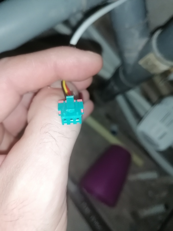

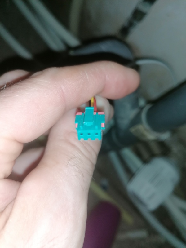

Carel12 schreef op zondag 28 augustus 2022 @ 21:33:
Beste mensen,
Ik heb zelf mijn lg Therma v 9 kw geplaatst maar ik heb een hardnekkige ch14 storing. Ik weet even niet meer waar ik nog naar kan kijken om dat op te lossen.
Er zit een driewegklep van Honeywell die schakelt tussen de warmwatertank voor sanitair water en de vloerverwarming beneden+ wat radiatoren boven.
Als de warmwatertank verwarmd wordt draait de boel stabiel, als de driewegklep omschakelt omdat de tank op temperatuur is ontstaat er na een seconde of 15 steenvast de ch14 storing.
Ik heb best al uitgebreid ontlucht en ik hoor in ieder geval geen lucht. Na het terugschakelen naar de warmwatertank is er in ieder geval geen lucht meer bij de pomp.
Ik heb de vloerverwarming bij wijze van test afgesloten. Geen verschil.
Overdrukventiel open of dicht lijkt ook niet uit te maken.
Iemand een idee wat het zou kunnen zijn?
Geen antwoord op je vraag. Maar hoe heb je de sensor van de warmwatertank aangesloten op de LG? Kan dat rechtstreeks of heb je daar de extra module voor gebruikt?
  • tebogo
  • Laatst online: 20:37
tebogo
HM093MR.U44 / WH27S.F5
Carel12 schreef op zondag 28 augustus 2022 @ 22:53:
Tot mijn groot verdriet moet ik constateren dat hij verkeerd zit. Hoe lang ik hier al mee zit te klungelen, echt vreselijk. Maar evenwel dank voor de tip.
Misschien even voor de meelezers delen, wat er dan verkeerd zit, en hoe je het hebt opgelost? Kunnen we allemaal weer van leren :)
Dank!
[ Voor 0% gewijzigd door tebogo op 30-08-2022 11:05 . Reden: typo ]

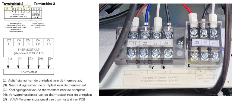

  • Fredje01
  • Registratie: Februari 2019
  • Laatst online: 17-06 22:52
Hallo,
Ik heb een vraagje. Ik moet mijn thermostaatkabel verlengen die bijgeleverd is bij de therma V. Zijn hiervoor kabels beschikbaar die je zo op onderstaande koppeling kunt klikken en in de therma V? Afbeeldingslocatie: https://tweakers.net/i/4JpjRWzi5q8z5jaOqVf4jXcavlc=/x800/filters:strip_icc():strip_exif()/f/image/d950KUAUbVgizYTm2Ggakpwr.jpg?f=fotoalbum_large
Afbeeldingslocatie: https://tweakers.net/i/C_9q6VT43yEL8lApMB88CCvj1AA=/x800/filters:strip_icc():strip_exif()/f/image/anLnXEqem0cEJ1JJm65oH7jd.jpg?f=fotoalbum_large
Afbeeldingslocatie: https://tweakers.net/i/J6itNHPC1EKfShSjVkXZISRGZx0=/x800/filters:strip_icc():strip_exif()/f/image/Mzeq7VlAcONHlrwzEX6UxTTk.jpg?f=fotoalbum_large

Fredje01 schreef op dinsdag 30 augustus 2022 @ 14:27:
Hallo,
Ik heb een vraagje. Ik moet mijn thermostaatkabel verlengen die bijgeleverd is bij de therma V. Zijn hiervoor kabels beschikbaar die je zo op onderstaande koppeling kunt klikken en in de therma V? [Afbeelding]
ik zou het zelf gewoon oplossen met een kroonsteentje of anders de conector los maken (dat kan soms, ik weet niet of dat bij deze kan) en er dan zelf een langere kabel tussen zetten.
Hallo,
wago is your friend :-)
Hallo,
Krimpkous of tapen werkt prima. Stukje met connector kan je houden zodat je de thermostaat nog makkelijk kan afkoppelen.

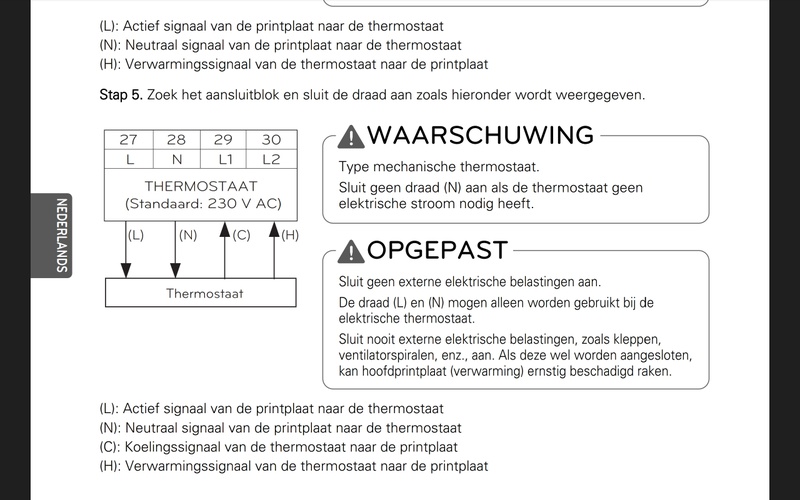

In de handleiding bij indoor pcb switch 2 staat dit:
Afbeeldingslocatie: https://tweakers.net/i/c8Qfl3usjYobtDWlh5l12fbG0JI=/800x/filters:strip_icc():strip_exif()/f/image/LHTx1wxwIe1HZ7JXoNeThOCq.jpg?f=fotoalbum_large
  • Ramon_1984
  • Registratie: November 2016
  • Laatst online: 27-10 12:55
montebaldo55 schreef op dinsdag 30 augustus 2022 @ 22:10:
Dank, dat is snel
Maar die heb ik denk ik niet.
Gebruik alleen wp zelf. Geen SWW etc.
Zou er een dipswitch verkeerd kunnen staan?
Zover ik weet dien je de accessoires met de diwsitsch aan te geven.
Je gebruikt geen sww, dan zal je een dipswitch om moeten halen.
Let wel op, eerst de unit spanningsloos maken.
Hallo,
Netwerk kabel kan dienst doen voor verlenging...
Persoonlijk soldeer ik liever dan wago s te gebruiken... Ziet er snel geknutseld uit vind ik persoonlijk.

LG therma V met externe Nest thermostaat
Hoi Rolf,
Ik lees lofende berichten over de Nest die met 230V de WP kan aansturen (gezien de standaard controller teveel de WP laat pendelen en een lagere SCOP tot gevolg). Kun je mij doorgeven hoe ik deze moet aansluiten (heb zelf een 9KW U44), dan kan ik er eentje kopen en aansluiten voordat het winter wordt;-)
Wat ik namelijk niet snap is of je de 230V van de LG haalt of extern nodig hebt... Als je foto's hebt heel graag!
Alvast bedankt,

  • richardtrip
  • Laatst online: 21:40
wrapper83 schreef op woensdag 31 augustus 2022 @ 21:14:
Hoi Rolf,
Alvast bedankt,
Paul
Je kunt de stroom gebruiken vanaf de LG. Contact 27/28 voor L en N en contact 30 voor verwarmen. Aan de heatlink kant N en L aansluiten, een brug van L naar 2 (common) en contact 30 van de LG gaat naar 3 op de heatlink.
Afbeeldingslocatie: https://tweakers.net/i/nbFSAGQ_jLkBvhWJ_9x7zXfsPUQ=/800x/filters:strip_icc():strip_exif()/f/image/d8vHZz7ddFniheneU2oGCkNw.jpg?f=fotoalbum_large

  • Rolf Breuer
  • Registratie: September 2021
  • Laatst online: 10-06-2025
Zoals op bovenstaand schema heb ik de nest ook aangesloten. Je kan zelfs de c line ook aansluiten. C staat voor koelen. Deze functie staat niet beschreven in de nederlandse handleiding van de nest maar werkt wel. Draai je de nest naar links dan gaat de koelfunctie in werking.
Groetjes rolf

richardtrip schreef op woensdag 31 augustus 2022 @ 21:59:
Ik heb alleen 2x UTP naar de warmtepomp gelegd voor evt aansturing, als je met 230v gaat werken is dat zeker te dun?

Pixal schreef op donderdag 1 september 2022 @ 10:01:
230 volt over UTP zou ik zeker nooit aanraden. minimaal 0.75 mm2. Wil je het exact berekenen kun je deze calculator gebruiken: https://www.luxalight.eu/nl/draadcalculator

  • wrapper83
  • Laatst online: 23:58
Nu zie ik dat ik een U44 versie heb, en deze is daadwerkelijk anders qua aansluiting maar matched ook niet met de handleiding 8)7
Afbeeldingslocatie: https://tweakers.net/i/U4Meh0vu9vXRwxewk4StZlMpmSY=/x800/filters:strip_icc():strip_exif()/f/image/HDb2MkvHJ4LNcSPMlXrvCiAp.jpg?f=fotoalbum_large
Afbeeldingslocatie: https://tweakers.net/i/uGFi9lGntUfOx4x4XhByMxFL1Uk=/full-fit-in/4000x4000/filters:no_upscale():fill(white):strip_exif()/f/image/CGAEkty4leWxV9vHBWNdV9EX.png?f=user_large
LG HM091MR.U44 - OEG 300liter 516005190 warmte wisselaar boiler - Solaredge / Growatt 4800 kWh
  • richardtrip
wrapper83 schreef op vrijdag 2 september 2022 @ 22:14:
Dan zou ik aanhouden wat er in de kast staat (21/22 voor L/N en 24 voor verwarmen lijkt mij).
  • Jojan265
  • Registratie: Februari 2022
  • Laatst online: 21:07
Ik heb ook een U44 en volgens mij dezelfde aansluitingen dan bij jou. Dit komt trouwens wel overeen met de handleiding:

  • wrapper83
Jojan265 schreef op vrijdag 2 september 2022 @ 22:29:
Bedankt, daar heb ik overheen gelezen. Maar dan de grote vraag: kan ik nu ook met een Nest een SWW aansturen?

  • richardtrip
wrapper83 schreef op vrijdag 2 september 2022 @ 22:47:
Daarvoor gebruik je dan aansluiting 25 van de LG. Aan de heatlink kant is het aansluiting 6. Niet vergeten nog een brug te maken van 5 (common) naar L net zoals nodig is voor verwarmen (brug L naar 2) aan de heatlink kant.

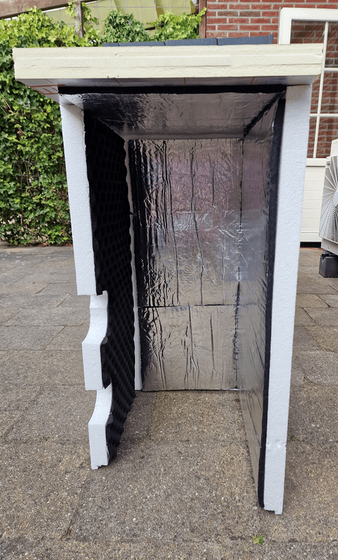

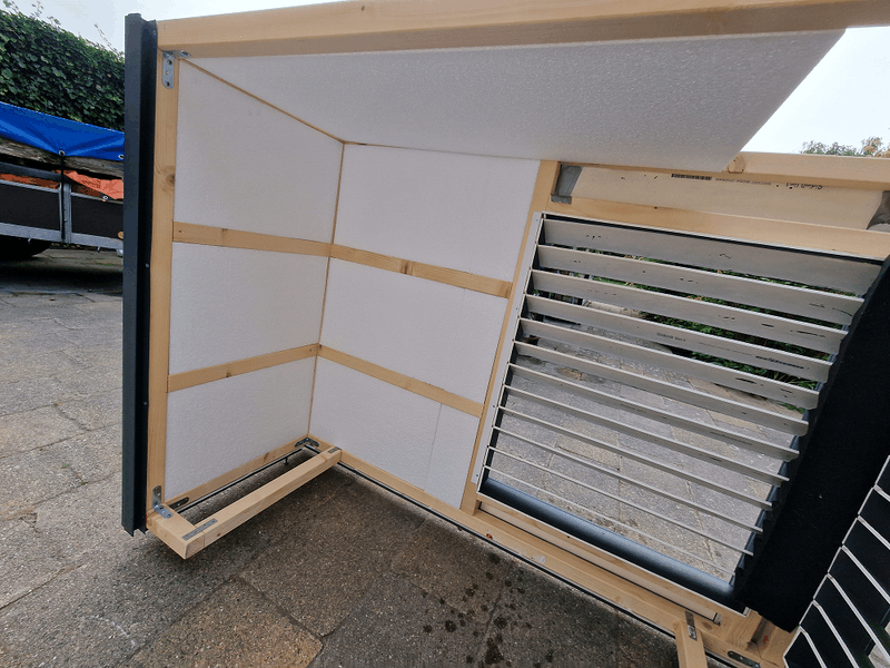

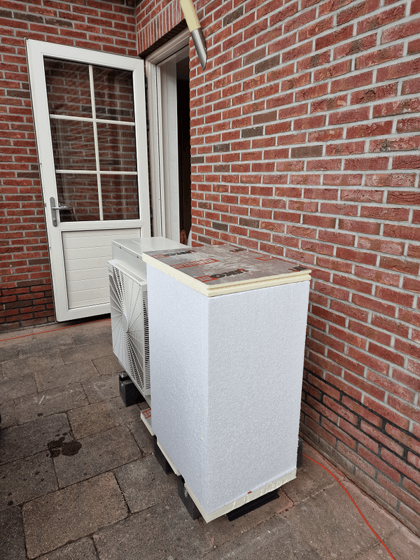

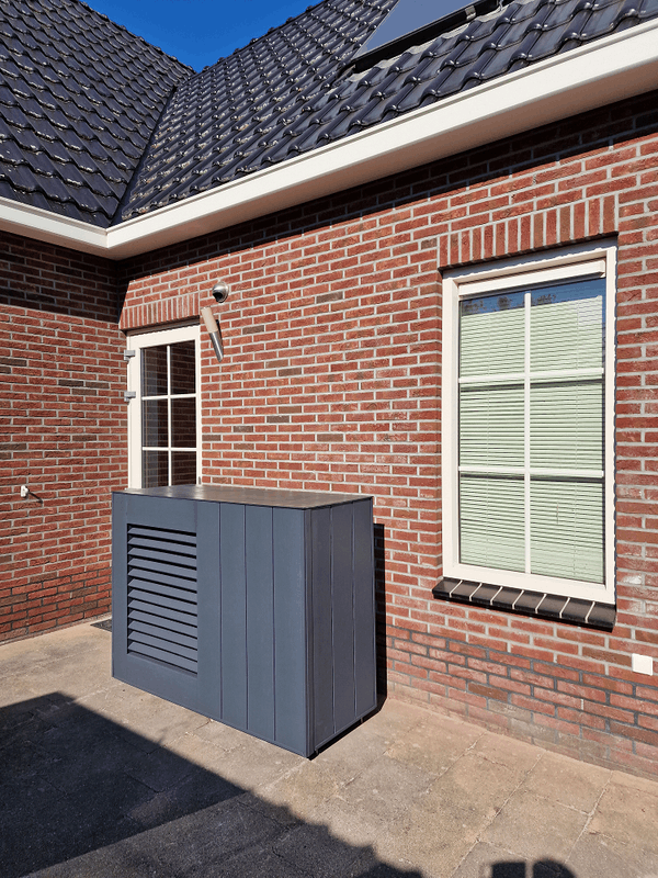

Vandaag de omkasting van de warmtepomp gereed gekregen.
Afbeeldingslocatie: https://tweakers.net/i/LVfiud04YmTnl0L89xzQGADZDzk=/800x/filters:strip_exif()/f/image/YMPtFFp3Pfn2RRYwqRbRdkkS.png?f=fotoalbum_large
Afbeeldingslocatie: https://tweakers.net/i/T1po4YCU4uHQLO-t6Gj212tiH-w=/800x/filters:strip_exif()/f/image/1K9H80Qy6gksOLRTZmYZfiYw.png?f=fotoalbum_large
Afbeeldingslocatie: https://tweakers.net/i/IfXrbXI5WWSmkH4xyKouTaaJiv0=/800x/filters:strip_exif()/f/image/hdFc3wVJlISZesjuCZ8tYcUf.png?f=fotoalbum_large
Afbeeldingslocatie: https://tweakers.net/i/bxhv0V2GN7JffdJJ9cm5WZKv90M=/x800/filters:strip_exif()/f/image/1N40ZeSW3sMpPITjoCN4RiCG.png?f=fotoalbum_large
Afbeeldingslocatie: https://tweakers.net/i/OStCDLSZ1TJXR5tmTkGSoi9r6jI=/x800/filters:strip_exif()/f/image/GwqzaL1IDmdXkL9I4SSVkBsm.png?f=fotoalbum_largeAfbeeldingslocatie: https://tweakers.net/i/GH201cwYeC4m7ORttmsOmpN6Qpw=/x800/filters:strip_exif()/f/image/Q577r1CGzWhV3V5dakXEiJqR.png?f=fotoalbum_largeAfbeeldingslocatie: https://tweakers.net/i/R5KCW1EHuFMFmOx9YsTFH4H6ILo=/x800/filters:strip_exif()/f/image/2dwEGjvGuAx5Bxfte8DSLPPP.png?f=fotoalbum_largeAfbeeldingslocatie: https://tweakers.net/i/xCCIO3TGF08L41KNwKB2TpMFseE=/800x/filters:strip_exif()/f/image/AOThvSBit3PiAva5gF65Wmaf.png?f=fotoalbum_large
[ Voor 22% gewijzigd door Jojan265 op 11-09-2022 16:45 ]
LG-HM071MR-U44 / SWW Hewalex PCWU 3.0 / PV SMA + Jinko 14 kWp / Kia e-Niro
  • markklok
  • Laatst online: 21:52
markklok
< Tijdelijk buiten gebruik >
Netjes hoor. Doet dat ook veel met het geluid?
  • Jojan265
Dat weet ik nog niet. Hij is nu hydraulisch aangesloten en ik ben nu bezig met het elektrisch gedeelte. Ik zal het laten weten, zodra de unit in werking is.
Ik vermoed van wel, want er zit warmte isolatie in de omkasting en geluids isolatie en warmte isolatie rond het gedeelte van de compressor van de warmtepomp.

Jojan265 schreef op zaterdag 3 september 2022 @ 11:28:
Toevallig fotos gemaakt van de interne isolatie?

  • Jojan265
markklok schreef op zaterdag 3 september 2022 @ 12:38:
Als ik morgen tijd heb, zal ik even foto's maken. Ik moet dan toch de omkasting even weghalen om de unit elektrisch aan te sluiten.
