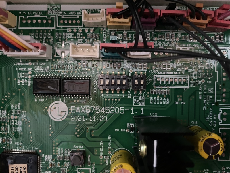

Als ik vorstbeschermingsfunctie van het apparaat instel via CONFIGURATIE
> DIP Switch Instelling > DIP Switch Informatie > Optie Switch Schakelaar 3', 'INSTALLATEUR
INSTELLING > Antivries temperatuur'.
Moet ik dan de hele installatie nog voorzien van een antivriesmiddel?
(ik kan mij voorstellen dat ik dan in de problemen zou komen bij langdurige stroomuitval in de winter.....)
dank voor de moeite,
groet
Bartho
  • 123Arjan
  • Registratie: Maart 2022
  • Laatst online: 11-12-2025
De vorstbeschermings functie is enkel voor glycol gevulde systemen (dus veel leidingen buiten en dan binnen weer een warmtewisselaar)

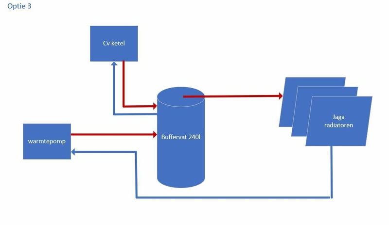

Mijn 12kw LG is binnen. Ben nu aan het puzzelen op een buffervat. Kom er nog niet helemaal uit hoe ik deze moet aansluiten. Mijn bedoeling is voorlopig nog de cv ketel te blijven gebruiken om bij te stoken wanneer nodig, en voor WW. Op koude dagen kan ik volstaan met 50 graden watertemp, maar deze zomer wordt er hoop extra geisoleerd, nl. dak en (veel) hr++ glas ipv voorzetramen. Het is een boerderij in Groningen met een groot oppervlak. Stook nu 2500 m3 per jaar.
Ik zie drie configuratieopties voor het buffervat. Het zou heel fijn zijn als iemand me even op weg kan helpen hiermee. Moet het buffervat en al het aansluitmateriaal nog bestellen namelijk....

norbo schreef op vrijdag 19 augustus 2022 @ 11:38:
Uhm, eigenlijk geen van drieën...
Zie warmtepompweetjes voor alternatieve oplossingen
https://warmtepomp-weetje...at-warmtepompinstallatie/
Daar kun je heel veel uithalen.

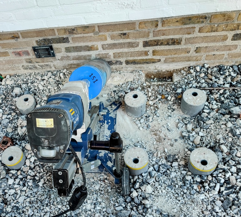

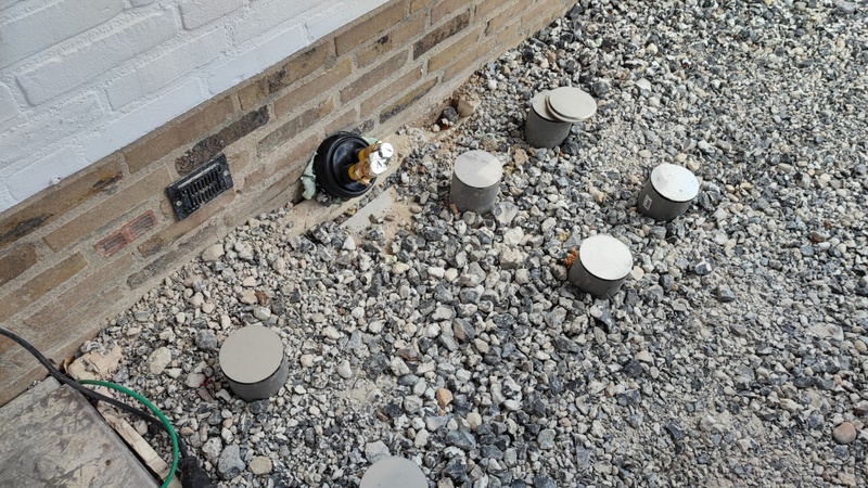

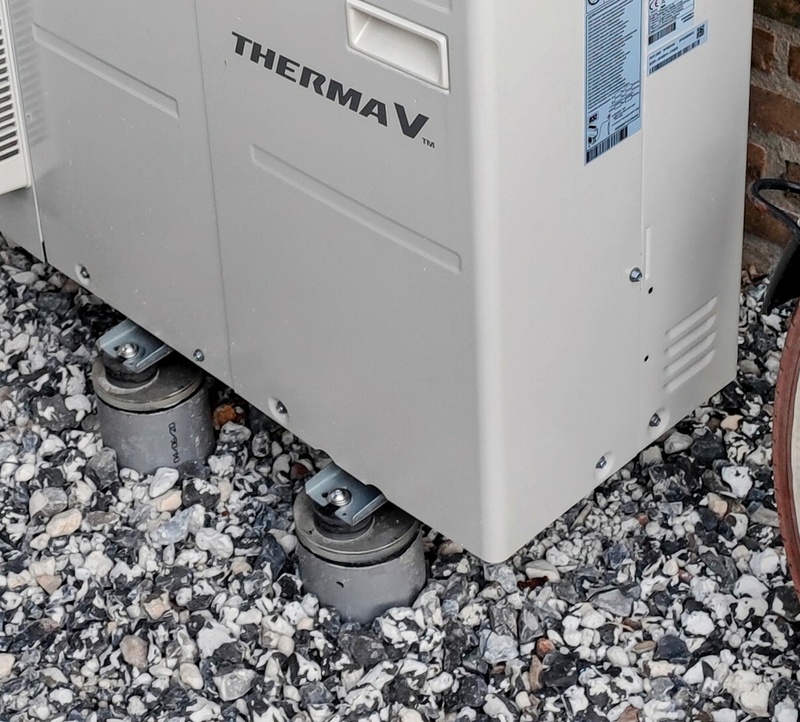

zo, terug van vakantie, de 5KWU44 maar eens uitpakken.
de handleiding die er bij geleverd word is er wel in heel veel talen, maar wel zeer beperkt, helaas werken vanaf een pdf bestand dan maar.
Ik ben me nu aan het verdiepen in waar de pomp komt te staan en hoe de fundering te doen.
bij Aircoplaza kun je funderingsbalken bestellen, heb ik niet gedaan, ik dacht maak zelf wel een betonnen ondergrond of i.d.
Hebben jullie tips waar ik op moet letten bij het maken van deze fundering? of kan iemand die kant en klare balken adviseren?

Iemand een back-up heater aangesloten op het systeem? Ik wil gebruik maken van een 3kw verwarmingselement in het buffervat, dan hoef ik die lg 3kw heater niet te bestellen.
Aansluiten lijken me niet zo spannend, tenzij er een hoop electronica in die Backup heater zit.

DuikKees schreef op maandag 22 augustus 2022 @ 13:08:
Precies. Voorlopig blijft dan ook mijn cv-ketel nog even hangen vooral als naverwarmer voor tapwater, die ik straks kan vervangen voor een elektrische boiler of ander naverwarmingstoestel. Het tapwater gaat bij mij ook via een spiraal door mijn hygiëneboiler (500l) en dat pakt toch goed de temperatuur van het vat over.
Mijn systeem is nog niet helemaal af. Ik heb op dit moment zonnecolectoren die het vat verwarmen. De LG warmtepomp is in bestelling.
Ik heb nog wel een vraag over de aansturing. Ik wil dat de WP alleen naar de boilertemp kijkt en die op 40 graden houdt, onafhankelijk van de kamertemeratuur. Met een externe pomp (op dit moment doet de CV ketel dit nog) en thermostaten breng ik het vervolgens weer naar de voerverwarming van de verschillende ruimtes. Ik heb dus straks een boilervatsensor nodig die ik kan aansluiten op de LG. Ik heb er naar gezocht, maar ik kan niet vinden of dit überhaupt mogelijk is en welke sensor ik daarvoor nodig heb.
Ook is het me niet duidelijk of deze sensor direct op de WP aangesloten kan worden of dat hier een extra module voor nodig is zoals de PHLTB Tankbody kit.
Daar ben ik ook wel benieuwd naar.
Ik zoek tevens een aansluitdiagram icm een buffervat.
Kan iemand die delen?

  • Konijnenbats
  • Registratie: November 2018
  • Laatst online: 26-07-2025

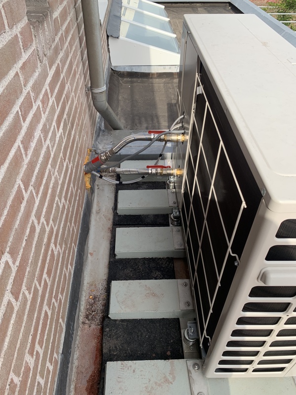

The_KnarF schreef op dinsdag 23 augustus 2022 @ 22:27:
Iemand nog een tip m.b.t. waarop een hoe de LG te plaatsen?
Als je de pomp op een dak zet die rubber voeten gebruiken.
Op bgg en je heb te mogelijkheid, beton plaat gieten 12cm met 6 betonnen 16 cm hoge poten in pvc buis. en daar trillingsdempers op monteren.
Daar over grind. Betonplaat is schuin.
Wel wat werk, maar dan heb je ook wat.
Voordeel is dat ze je pomp niet zo meenemen.Afbeeldingslocatie: https://tweakers.net/i/3Mn5eaeZWeV9IOsWexZ0WITA1KM=/800x/filters:strip_icc():strip_exif()/f/image/1T1XIovBs9t6YmjNYpRX9mhD.jpg?f=fotoalbum_large
Afbeeldingslocatie: https://tweakers.net/i/hlUAsydGtUElpp5xObOUWZaEShI=/800x/filters:strip_icc():strip_exif()/f/image/s2PV6cxfjaqJaHmJzMJ898kj.jpg?f=fotoalbum_large

Konijnenbats schreef op woensdag 24 augustus 2022 @ 00:14:
Voordeel is dat ze je pomp niet zo meenemen.[Afbeelding]
Netjes gedaan, mij teveel werk, vooral omdat ik geen idee heb hoe lang die pomp meegaat en mocht er om wat voor reden dan ook noodzaak zijn dat ding te vervangen door iets anders wil ik dat snel kunnen doen.
Maar staat die van jou wel op 30cm van de muur? Of is dat minder belangrijk dan de handleiding zegt?
Ik heb vorige week eindelijk de 26mm leidingen (groter kon ik niet naar buiten krijgen, men had vanuit de meterkast gelukkig enkele pijpjes ingegoten in de uitbouw maar we hebben op dat hele stuk geen kruipruimte) alles geisoleerd en ingegraven. Ik doe dit nooit meer. 26mm met 5cm isolatie, krap in een 160mm pvc pijp, en ik ben riool, oud riool, electra, glasvezel, KPN, coax en gas tegengekomen. Ik wilde veel dieper ingraven maar het werd onbegonnen werk, op het diepste gedeelte 40cm maar dan weer schuin naar boven richting straat :(
Ik heb al wat zakken grind en betonblokken liggen, ik denk erover na om bigfoots te bestellen maar ik zie dat sommigen het middelste voetje negeren? Ook krijg je met bigfoots een groter ruimte beslag en moet eventuele houten ombouw dus ook groter.. dus misschien toch meer beton en wel die veren?
Afbeeldingslocatie: https://tweakers.net/i/fGSN_G1KKJiMcOTWNh2LZ3qOCo4=/800x/filters:strip_icc():strip_exif()/f/image/3dBWoRG5S79z17Fb03mCqS4w.jpg?f=fotoalbum_large
Afbeeldingslocatie: https://tweakers.net/i/hrhla8YCUzybtFJKDOR3eFWin6I=/800x/filters:strip_icc():strip_exif()/f/image/jKFOcCtylSGKy6KvyH9O9CcK.jpg?f=fotoalbum_large
Voor nu nog maar even de tegels er losjes op gelegd anders gaan er katten in zeiken.
Afbeeldingslocatie: https://tweakers.net/i/zoyDjShKR6epagZkDqm1z-ySX5s=/800x/filters:strip_icc():strip_exif()/f/image/TOqmU6oW5462Qzyck7JtyRQG.jpg?f=fotoalbum_large
Laten we maar zeggen dat het eerste en laatste stukje zoiezo niet zo snel zullen bevriezen :o Afbeeldingslocatie: https://tweakers.net/i/u7n92JdK0jlDAqTxp9L-M0N4Vj4=/full-fit-in/4000x4000/filters:no_upscale():fill(white):strip_exif()/f/image/XPVTKi1ickcruJI1SKsXtpky.png?f=user_large

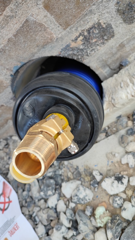

  • Konijnenbats
Pixal schreef op woensdag 24 augustus 2022 @ 11:12:
Laten we maar zeggen dat het eerste en laatste stukje zoiezo niet zo snel zullen bevriezen :o [Afbeelding]

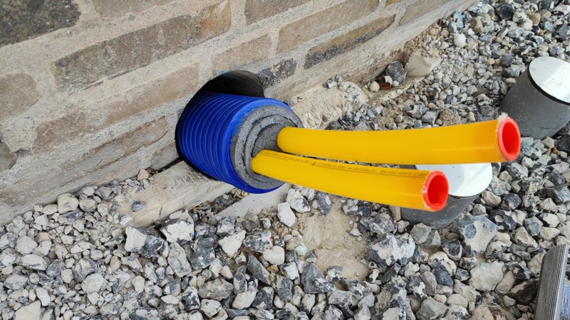

Zo dat is een klus geweest, maar daar is gewoon slang voor. Geïsoleerd flexibel.
2*32mm met 125 of 160 buitenmantel.
Google maar op Microflex of watts .
Pomp staat 28cm van de muur.
Zie foto.
Afbeeldingslocatie: https://tweakers.net/i/os2cSwsD9NGhzXPf-DZlLyLN3Ec=/800x/filters:strip_icc():strip_exif()/f/image/VhZLM2CJWzZzoaPDL5PvFJQx.jpg?f=fotoalbum_large
Afbeeldingslocatie: https://tweakers.net/i/CSmibQkr2VS3gEGyx8DFl7uaJx8=/800x/filters:strip_icc():strip_exif()/f/image/sT1RsllGvCfEaaMGqBcyowZq.jpg?f=fotoalbum_large
Afbeeldingslocatie: https://tweakers.net/i/ZSVlmyIhTzUcrmV5jksY8VHop7g=/x800/filters:strip_icc():strip_exif()/f/image/rjZheyIMPK51tSCaMopZKQrk.jpg?f=fotoalbum_large
[ Voor 4% gewijzigd door Konijnenbats op 25-08-2022 07:08 ]

Op de foto's lijkt het dat de doorvoer in de muur/ het leidingpakket schuin naar beneden loopt.
Hoe heb je/ ga je voorzien in het voorkomen dat condens-/ smelt-/ regenwater naar binnen loopt in de spouw/ kelder?

Transitie schreef op donderdag 25 augustus 2022 @ 14:12:
Loopt idd schuin door fundament.
Pur schuim en dan een strook ms polymeer kit. Zodat de pur niet kapot gaat door UV.
Kan ook cement nemen, maar is meer werk.
Buis is geïsoleerd, dus condens komt er niet.
Kruipruimte is ook belucht dus zo spannend is het allemaal niet.Afbeeldingslocatie: https://tweakers.net/i/rjy9CdcuZ4oseQHINgcuW90SFNk=/x800/filters:strip_icc():strip_exif()/f/image/HVmHr6EkDeOHYd1x2YXlSy4a.jpg?f=fotoalbum_large

Hallo Doezel,
Begrijp uit je post dat je de modbus aan de gang gekregen heb. Is er nog iets wat ik specifiek in moet stellen voor de 485_TO_ETH adapter. Heb het volgende gedaan :
- Configuratie aangemaakt in config.yaml met aangepaste ethernet adres:
- Config van RS485 gedeelte van 485_TO_ETH :
Afbeeldingslocatie: https://tweakers.net/i/LGlAasp_jH__3fhVaciVRRCq1rw=/800x/filters:strip_icc():strip_exif()/f/image/ZoJe1Y2YOb8sMjFbYpPPTWi5.jpg?f=fotoalbum_large
-Dipswitch setting op PCB :
Afbeeldingslocatie: https://tweakers.net/i/oKrgQQGNAXdxQUb7Gb2EuMuNlAo=/800x/filters:strip_icc():strip_exif()/f/image/qUssS9J33RGpeFGbw3RPgD4E.jpg?f=fotoalbum_large
Adres op interface gewijzigd. Ik zie op de status pagina van de 485_to_ETH niets binnen komen. Ik heb ook de aarding niet aangesloten alleen de A+ en B+ signalen
Enig idee waar ik het moet zoeken.
Heb inmiddels de boel aan de gang gekregen. De communicatiepoort met de LG moest nog ingesteld worden: Serial parameters: 9600 baud, 8 bits of data, No parity, 2 Stopp bits (9600 8N2). Daarna rolde de informatie binnen :)
[ Voor 8% gewijzigd door superbeetle op 05-09-2022 08:17 . Reden: Oplossing ]
  • Devil
Devil
King of morons
Voor een Generic controller moet hij op slave staan (zodat de controller de master is). Daarnaast even goed naar de settings kijken (baud, databits, parity, stopbids). En hou er rekening mee dat de registers uit de handleiding niet kloppen.
