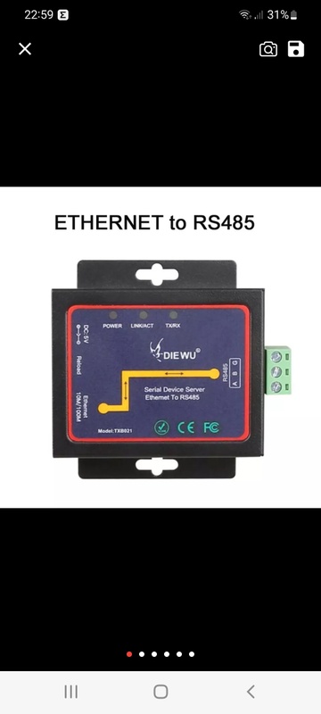

  • The_KnarF
  • Laatst online: 03-10 09:05
Afbeeldingslocatie: https://tweakers.net/i/f0hPFkkyGKUv8JJXf_I7Ak0NOgo=/x800/filters:strip_icc():strip_exif()/f/image/hzmxLe6c0q15nzhVqBNTFweE.jpg?f=fotoalbum_large
Zou dit wat kunnen zijn?
Geen idee wat hier aan software op draait en hoe die te configureren is.
Ik zal eens wat meer info opzoeken van dat ding.
LG-HM163MR-U34
  • Doezel
  • Laatst online: 03-10 18:26
Doezel
Ond
Als ie ook maar modbus ondersteund.

  • The_KnarF
Nog de eerste review die ik tegenkom over deze module is niet positief m.b.t. modbus.
Toch nog even verder zoeken....

  • tolunaygul12
  • Laatst online: 03-10 04:40
The_KnarF schreef op maandag 8 augustus 2022 @ 22:08:
Zou even kijken naar een waveshare eth naar rs232/rs485 module. Die werkt gegarandeerd met home assistant :)
Sinds de laatste post draait deze netjes mee zonder uitval of storingen
