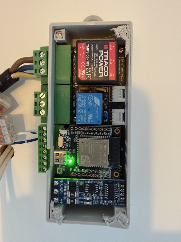

Ik gebruik hem met esphome op printje van @AUijtdehaag en heb dit in de config staan:
### modbus ###
uart:
  tx_pin: 16
  rx_pin: 12
  baud_rate: 9600
  stop_bits: 1
  parity: NONE
modbus:
  send_wait_time: 200ms
modbus_controller:
  - id: lg
    ## the Modbus device addr
    address: 0x1
    modbus_id: modbus_lg
    setup_priority: -10
    update_interval: 10s
[ Voor 3% gewijzigd door beumer op 08-02-2026 10:21 ]

Je moet nog wat logging info delen;
- kan HA op de ESP32 connecteren?
- kan de ESP32 de LG zien? Daar zou je moeten zien dat hij om de paar seconden een uitlezing doet en wat het resultaat is.

HA kan de ESP al zien, maar de waarden van de warmtepomp komen niet binnen.
Heb je de warmtepomp even spanningsloos gemaakt na het instellen van de dipswitch en de warmtepomp al opnieuw opgestart ?
LG (5kW AWHP R32) / ESPhome (ESP32) / GoodWe 4K-DT (5kWp) / Homewizard (1 PiB 2kW) / Home Assistant (NUC) / BMW K13 F8

  • beumer
  • Laatst online: 14-10 11:22
PeteSplit schreef op zondag 8 februari 2026 @ 11:48:
HA kan inderdaad de ESP zien, maar niet de waardes van de LG, deze is in de tussentijd al meerdere keren spanningsloos geweest dus dat zou het probleem ook niet moeten zijn. Enige wat ik kan bedenken is dat RX en TX misschien niet op juiste pin ingesteld zijn.

beumer schreef op zondag 8 februari 2026 @ 12:07:
Maar alles van de ESP gaat toch via deze pins naar HA. Je hebt alleen de waardes niet.
Lijkt alsof iets offline is. Heb je HA ook een keer gereset ? Werkt de WiFi goed ?
  • jvanderkroon
  • Laatst online: 20:56
@beumer Ik zou zeggen connect even via de ESPhome site met je esp device en dan zie je daar de logging. Of als je `web_server` op je esp hebt aan staan even naar het ip van je esp navigeren in de browser en dan zie je daar de logging.

  • beumer
PeteSplit schreef op zondag 8 februari 2026 @ 12:41:
De verbinding tussen esp en HA werkt gewoon goed maar daar heb ik geen tx en rx voor nodig, probleem zit tussen esp en LG. Logs wat uitgebreid en heb dit als resultaten:
24
25
26
27
[20:52:40.046][V][modbus:030]: Clearing buffer of 5 bytes - parse failed
[20:52:40.104][V][modbus:039]: Clearing buffer of 3 bytes - timeout
[20:52:40.245][V][modbus:046]: Stop waiting for response from 1
[20:52:40.249][D][modbus_controller:039]: Modbus command to device=1 register=0x07 no response received - removed from send queue
[20:52:40.271][V][modbus:264]: Modbus write: 01:04:00:0C:00:01:F1:C9
[20:52:40.273][W][modbus:148]: Modbus CRC Check failed! C022!=0C
[20:52:40.279][V][modbus:030]: Clearing buffer of 5 bytes - parse failed
[20:52:40.284][W][modbus_controller:284]: Duplicate modbus command found: type=0x4 address=17 count=1
[20:52:40.284][W][modbus_controller:284]: Duplicate modbus command found: type=0x4 address=19 count=1
[20:52:40.333][V][modbus:039]: Clearing buffer of 3 bytes - timeout

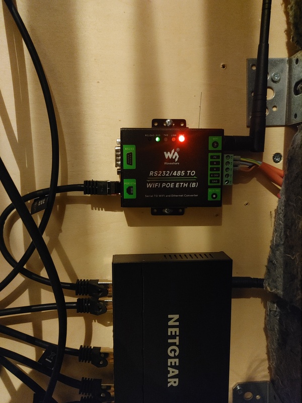

Claude Code komt er ook niet meer uit. Is er iemand met een u43 die het werkend heeft en een yaml zou willen delen?
En mocht iemand een tip hebben hoe ik dingen kan uitsluiten, al dan niet met een minimale config om de modbus te testen dan zou ik erg blij zijn.

  • wrapper83
  • Laatst online: 02-11 21:27
Wat ik ook niet precies snap is de pin vs. GPIO en dat er verschillende ESP boardjes zijn, en dus de pinout nummering weer anders is. vandaar dat ik nu twijvel aan de PINS die ik in mijn YAML heb staan. Iemand een helder idee waar te beginnen?

  • beumer
wrapper83 schreef op zondag 8 februari 2026 @ 22:40:
Ik heb het gevoel dat dit ook bij mij het probleem is. De print die ik gebruik heeft ook nog wat extra dingen die ik nu niet meer ga gebruiken (WPB stuur ik aan met AquaMQTT) en ik weet eigenlijk niet precies welke componenten gebruikt zijn dus ga dat eerst maar eens uitzoeken zodat ik zeker weet dat ik de goede pins heb. Aangezien ik wel 'Modbus CRC Check failed' berichten krijg heb ik het idee dat ik wel data binnen krijg maar dat het niet op de goede pins is of dat er iets anders mis is.
[edit] Ik heb het board wat hier staat: https://community-assets....729f7e61cd2f3b7c5b44.jpeg dus met ESP32-S3 WROOM en HW-519, maar ik neig ernaar om deze maar gewoon te vervangen voor iets wat iemand hier werkend heeft.

  • hwopereis
  • Registratie: Augustus 2019
  • Laatst online: 24-10 21:54
beumer schreef op maandag 9 februari 2026 @ 17:35:
De prijs is het probleem niet als het gewoon goed werkt, heb eventueel ook gewoon een PoE++ aansluiting in de buurt net als voldoende dekking met wifi. Gaat me er vooral om dat ik meer controle krijg over het apparaat met instellingen zoals overshoot control wat een aantal mensen werkend heeft met de esp32.
Je zou hem even open kunnen schroeven en na kunnen meten of intern de "A" en "B" ook mappen naar waar je verwacht.
Ook kan het zijn dat je baudrate of zoiets niet klopt.
Ik heb zelf de waveshare met een abb stroom meter en de warmtepomp. Scheelde dat ik zeker wist dat de abb moest werken.

  • Cees-JanH
  • Laatst online: 22:08
@beumer
Ik heb het esp bordje van @AUijtdehaag , wellicht heeft hij er nog een voor je.
Het zit bij mij aangesloten met signaal A en B via twee aders van een CAT5 kabel over een lengte van 15 meter ofzo. Het signaal heeft daar geen moeite mee(en is daarom populair in de industrie sector)

@Cees-JanH Mijn board komt ook bij hem vandaan maar heb het nooit werkend gekregen, ik weet te weinig van dit protocol om precies te achterhalen waar het mis gaat en het helpt niet mee dat die eerste U43 series ook niet heel goed gedocumenteerd zijn wat betreft modbus.Hij draait hier verder al 6 jaar vrij stabiel maar achteraf had ik misschien beter voor een ander merk kunnen kiezen.
Heb je foto van je esp bordje? Zie je wel de lokale pagina via internet browser?
  • JansenSE
  • Laatst online: 04-11 15:43
Als je er toch de optie hebt voor bedraad PoE, dan zou ik gaan voor
https://www.waveshare.com/rs485-to-eth-b.htm
Dan in HA simpel beginnen met 1 sensor en dat eerst eens aan de praat krijgen.
Draait hier echt rock-solid en heeft mij in ieder geval gigantisch geholpen om een betere verstandhouding te krijgen met de warmtepomp.

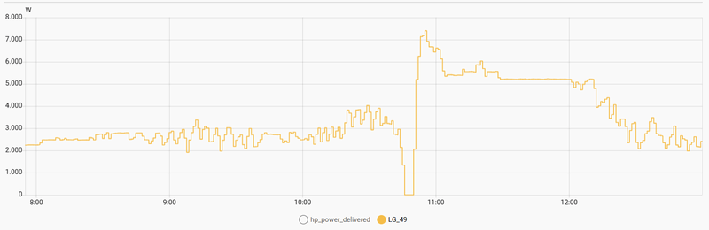

  • walter_321
  • Registratie: Februari 2025
  • Laatst online: 23:21

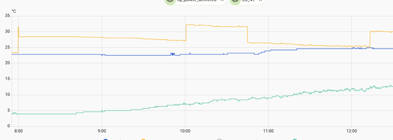

walter_321
Net 5 dagen weggeweest; De WP in AI modus naar '-5' gezet gedurende deze 5 dagen.
De WP volgende dan mooi de lage stooklijn en ging regelmatig uit omdat de watertemperatuur onder de hysteresis van de stooklijn ging. Binnen zakte het in die 5 dagen van een goede 21°C naar een 19°C.
Zondag morgen wilde ik de WP weer 'activeren'. Gedurende 2 uur terug op 'shift 0' gedraaid te hebben deed de WP niet echt een poging de stooklijn terug te volgen. Ook als ik de shift naar '+5 bracht was er gedurende een uur geen beweging; de WP zijn compressor oscilleert wel een beetje waardoor het lijkt dat de WP wel iets probeert. Maar uiteindelijk gaat ze totaal niet naar de stooklijn. Pas toen ik de WP eens aan/uit schakelde ging de WP naar de stooklijn. En dan werkt ze wel 'correct'.
Afbeeldingslocatie: https://tweakers.net/i/4IoQtJO_EFabtvPAaLCDn-K5Dkk=/800x/filters:strip_exif()/f/image/xluvPA1WGXjlZdJVmwZL3qw3.png?f=fotoalbum_large
Afbeeldingslocatie: https://tweakers.net/i/sz1EzkQnhye_sZYDKWBF9TmP6Js=/800x/filters:strip_exif()/f/image/cDbc1tVMWSNDJwG63YWx8dq9.png?f=fotoalbum_large
Afbeeldingslocatie: https://tweakers.net/i/89kiph_l5JfIwq9FtR2KRx0gCME=/800x/filters:strip_exif()/f/image/vgZqEoK4XupD6rruyfIg5XaP.png?f=fotoalbum_large
=> WP naar AI '0' om 8u; => WP gaat de stooklijn niet volgen
=> om 10u naar AI '+5': maar de WP reageert nog altijd nauwelijks...
=> iets voor 11U herstart ik de WP en gaat de WP naar mooi naar de stooklijn.
Het is best absurd hoe alleen herstarten de WP naar de stooklijn brengt.
Afbeeldingslocatie: https://tweakers.net/i/lcLwqEC3F6oUZFRKpTubTNY9P0w=/800x/filters:strip_exif()/f/image/TFfF4uerKr8Qo9NPBKXgp5nS.png?f=fotoalbum_large
Afbeeldingslocatie: https://tweakers.net/i/8l35N5m6ePPs5E3PO8mIFRuJOE4=/800x/filters:strip_exif()/f/image/fNOR5LpNjoZsqk4Yodg8wPn6.png?f=fotoalbum_large
Afbeeldingslocatie: https://tweakers.net/i/6JyGbtTDtQ1wVcll_zCrUqwfDVk=/800x/filters:strip_exif()/f/image/DFOnJKbVJCqaG7thYiiu4VZx.png?f=fotoalbum_large
  • mdvmine
  • Laatst online: 22:14
walter_321 schreef op dinsdag 10 februari 2026 @ 10:48:
Dit had moeten werken lijkt me inderdaad. Maar misschien een idee voor volgende keer: zet tijdens vakantie de WP op "Warmte" met een lage temperatuur, maar goed genoeg dat de WP continu doordraait. Grappige is namelijk dat naarmate het huis afkoelt, gaat de WP automatisch meer vermogen leveren, want verschil watertemperatuur-kamertemperatuur wordt groter. Mogelijk als je dan terugkomt, en hem weer op "AI" zet, dat hij wel direct aan het werk gaat?
  • walter_321
walter_321
mdvmine schreef op dinsdag 10 februari 2026 @ 11:22:
.... Maar misschien een idee voor volgende keer: zet tijdens vakantie de WP op "Warmte" met een lage temperatuur, maar goed genoeg dat de WP continu doordraait. Grappige is namelijk dat naarmate het huis afkoelt, gaat de WP automatisch meer vermogen leveren, want verschil watertemperatuur-kamertemperatuur wordt groter. Mogelijk als je dan terugkomt, en hem weer op "AI" zet, dat hij wel direct aan het werk gaat?
Maar dit gedrag is voor mij ok; uiteindelijk gaat het huis naar een evenwicht volgens de stooklijn.
En ik wil uiteindelijk ook niet dat het huis te veel afkoelt.
Zet ik de watertemperatuur op een vaste temperatuur, wordt de binnentemperatuur een functie van de buitentemperatuur. En dat wil ik dus niet.
Edit; dat de wp niet wakker wordt als ik van -5 naar 0 ga, is natuurlijk niet ok.
[ Voor 4% gewijzigd door walter_321 op 10-02-2026 12:09 ]

Ik heb nu dit boardje, per ongeluk het dekseltje gesloopt dus daar moet ik even een nieuwe voor printen.
Afbeeldingslocatie: https://tweakers.net/i/fHKXvgyr6-8PEje23Lj7H1X2YVU=/x800/filters:strip_icc():strip_exif()/f/image/tXwUnUSabSAtwpBlOE3kbpJI.jpg?f=fotoalbum_large
Dat stoffige tussen esp en rs485 boardjes is spinnenrag, voordeel als het dekseltje eraf is dat we dat ook gelijk kunnen schoonmaken O-)
Na de voorjaarsvakantie ga ik het nog maar eens proberen met deze config: GJzon in "LG Therma (Monoblock) warmtepompen topic - Deel 1"
  • GJzon
  • Registratie: Juni 2022
  • Laatst online: 23:48
beumer schreef op woensdag 11 februari 2026 @ 21:53:
Dat onderste printje gebruik ik ook. Als je R0 (links boven) met wat tin doorverbindt, heb je je 120 Ohm eindweerstand om even te testen. Maar uiteraard liever in de warmtepomp.

  • Laatst online: 22:06

  • beumer
GJzon schreef op donderdag 12 februari 2026 @ 00:04:
Al 3 jaren letterlijk houtje touwtje los op m'n buffervat. ESP32 nog steeds op een breadboard. Nog nooit geen modbus storing gehad.
Het wordt tijd om ook eens alles bij elkaar in een kastje te maken. Is toch wel netter.
Kloppen je UART nummers Rx/Tx in je yaml eigenlijk wel? Als ik een lay-out bekijk van je ESP32-S3 Wroom https://www.tinytronics.n...sp32-s3-development-board) zou je UART1 kunnen gebruiken. GPIO17 en 18 op pin 17 resp. 18). Maar kan me vergissen natuurlijk.
Op pin 17 zat bij mij volgens mij de status led, maar zal na de vakantie alles eens los halen om te kijken hoe de traces lopen zodat ik het zeker weet.
Voordat ik die R0 overbrug, zit er niet standaard een weerstand in de LG? Want dat zou dan ook gewoon het probleem kunnen zijn.

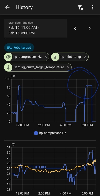

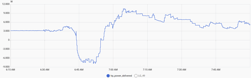

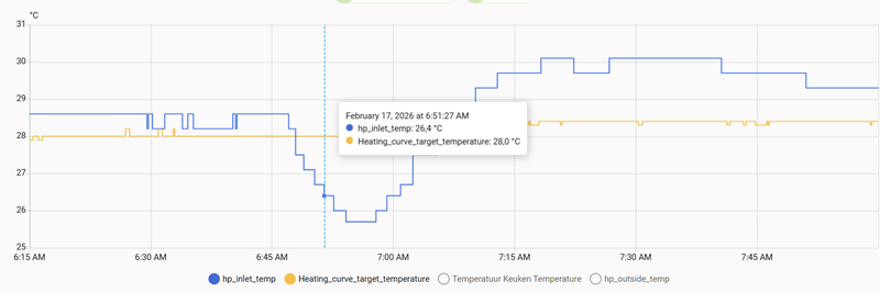

Update; in deze software versie zit een serieuze bug.
Op de avond 2 defrosts gehad...
Na de defrost gaat de wp naar 100% vermogen en moduleert niet meer terug.
De WP blijft gaan en gaat over de hysteresis (-1,+1). Na 30 minuten vol vermogen (dat is grofweg 2.5kw en 10kw afgifte zit de wp op zowat +3 boven het doel en blijft gaan...
Dit kan echt niet...
Ik voel me een soort proefkonijn met hun software.
Afbeeldingslocatie: https://tweakers.net/i/p-Tacp_H0jQ--Tf7FqL5F-WoaVU=/x800/filters:strip_icc():strip_exif()/f/image/ZVxBf3ADciiktb6kAzr2MayJ.jpg?f=fotoalbum_large
  • mdvmine
@walter_321 de hysterese lijkt ook niet erg goed te werken? Ik zie bij jou grotere verschillen tussen blauw en oranje dan 1 graad?
  • walter_321
walter_321
mdvmine schreef op dinsdag 17 februari 2026 @ 06:48:
Je ziet tijdens de middag de hysteresis +1 wel goed werken. Dan gaat de WP uit als de watertemperatuur 1 graad hoger is dan doel.
Na die defrost blijft de wp op hoogste vermogen hangen en gaat idd niet uit als de WP boven de hysteresis hangt.
ps: ik weet niet goed wat het ergste is: dat piekvermogen dat niet lijkt te stoppen of die hysteresis die genegeerd wordt.
[ Voor 11% gewijzigd door walter_321 op 17-02-2026 09:07 ]

walter_321
Nog een paar defrosts gehad.
Wat ik zie met de nieuwe software:
- WP stuurt steeds naar +/- 0.5-1°C boven de stooklijn.
- Na de defrost gaat de WP in vol vermogen en negeert de hysteresis op de stooklijn. Bij volgende defrosts was de duur van vol vermogen nu beperkter. Maar de WP draait snel 35minuten op +2 van de stooklijn, de hysteresis van stooklijn negerend. Los nog van het bizarre gedrag van zover boven de stooklijn te gaan.
Ik kan me een logica voorstellen waarbij de WP het 'verlies' van de defrost wil compenseren door tijdelijk meer vermogen te leveren. Onderstaand voorbeeld trekt een defrost ongeveer 0,6kWh (voor de vuist weg haalt de WP tijdens defrost 6kW gedurende 6minuten uit de woning). Nadien gaat de WP voor meer dan 30minuten 3kW meer produceren dan 'nodig', en overcompenseert zeer ver het 'verlies' van defrost.
Dat negeren van de hysteresis blijft verrassend. Ik begreep van velen dat de hysteresis een reden is dat de WP niet gewenst uitgaat (bv bij een ORC). Het lijkt dat er nu logica is, die de hysteresis negeert wat voor sommige misschien een voordeel kan zijn. Voor mij is het vooral verrassend. Meest storend vooral dat de WP zo ver boven de stooklijn stuurt.

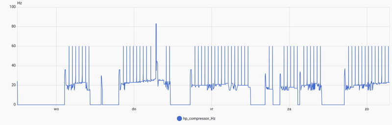

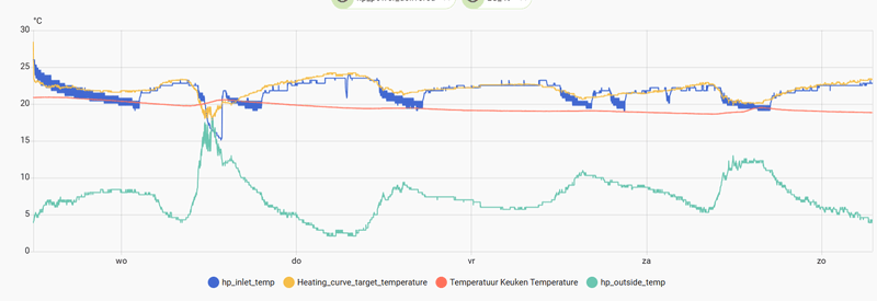

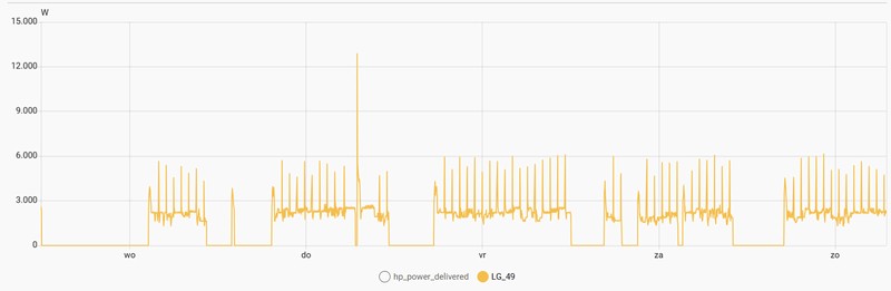

ps: met de oude stooklijn die de WP niet wilde volgen en nu wel is het in huis te warm. Vannacht steeg de temperatuur van 21,5°C naar 22°C: de stooklijn bij de lagere buitentemperaturen zal naar beneden moeten.
Afbeeldingslocatie: https://tweakers.net/i/cU7GV4xB7pzTDWG2j5xwt04jE6w=/800x/filters:strip_exif()/f/image/jT0ENEp3aJjNgTopuiCWsh89.png?f=fotoalbum_large
Afbeeldingslocatie: https://tweakers.net/i/Zk57l6Bn99E4g22cJGyOoSp3OgA=/800x/filters:strip_exif()/f/image/K7fBYKmUBpIVjhU9m8csnUOp.png?f=fotoalbum_large
Afbeeldingslocatie: https://tweakers.net/i/NuWBWgfmVHs8WXgHH6-PC9S7hEA=/800x/filters:strip_exif()/f/image/LzlH2cIAfub7dUnGqUtIIV9d.png?f=fotoalbum_large

Ik denk dat wat je ziet hier hetzelfde is als wat ik altijd zag toen ik probeerde te stoken op inkomende watertemp, de LG gaat veel te snel vol gas. Dat zag je alleen voorheen misschien niet omdat hij door de UB40 bug sowieso niet zijn stooklijn probeerde te volgen en "in slaap" ging.
Dat is niet enkel zo na een defrost, maar ook na een reguliere start.
Probeer aub toch echt eens nu met nieuwe FW te regelen op uitgaande watertemp.

Even al het woordelijke bewijs omzetten in harde data, dit zijn 3 temperatuur sensoren door het huis over de afgelopen periode, van een in mijn ogen perfect werkende warmtepomp die enkel op stooklijn sturend op uitgaande water temperatuur (zonder lucht temp thermostaat!) het huis heerlijk comfortabel op temperatuur houdt.
Afbeeldingslocatie: https://tweakers.net/i/I0ujcdZa3i2B_q-0IavIqPJF5V8=/800x/filters:strip_exif()/f/image/rLm4C9jN8Ene6rrwhVeQRvKg.png?f=fotoalbum_large
Met regelen op uitgaande water temp was dit ellende, in de periode van ~1 week die ik het de kans heb gegeven omdat ik dan geen last had van de ORC.

Idd een goede opmerking ivm dat hoge debiet bij start en na defrost.
Ivm de PID; de parameters voor een PID voor ieder huis/installatie of bewonersverwachtingen zijn verschillend. Zelfs mijn 20 jaar oude installatie (die je ID sturing kan noemen want P is vast) liet die parameters instellen. Een goede sturing moet daarom ofwel de parameters voor traagheid en overshoot zelf zoeken (mijn eindwerk 35jaar geleden ging hierover), danwel moet je instellen. Eventueel noemen die parameters 'massa huis' of 'volume water' en dikwijls is iets als veel gemiddeld of weinig als waardes genoeg om 100% van de huizen af te dekken (met nog iets als sturen op comfort of zuinigheid). Ik zie dat ook terug komen bij verschillende fabrikanten (de meeste gaan naar de parameters zelf zoeken; daarom dat er meestal gesteld wordt de wp te laten doen; ze zal zelf optimaliseren).
Ik heb nu de hysteresis op 0/+2 gezet; bij starten van de WP is nu starten op vol vermogen weg. Dat is eindelijk een logische reactie van de WP ;-).
Dat een bug noemen in de LG firmware is echt te kort door de bocht, het is immers de keuze of je regelt op uitgaand, op retour temp, of zelfs op lucht temperatuur.
Ik noem het een bug 35 minuten op vol vermogen aansturen als je bijna 3 graden boven het doel zit en dan nog op vol vermogen doorgaan... Dat is niet te verklaren.
Na een defrost enkele minuten op vol vermogen gaan en een redelijke overshoot doen ; dat is niet optimaal maar daar kan ik eventueel mee leven.
