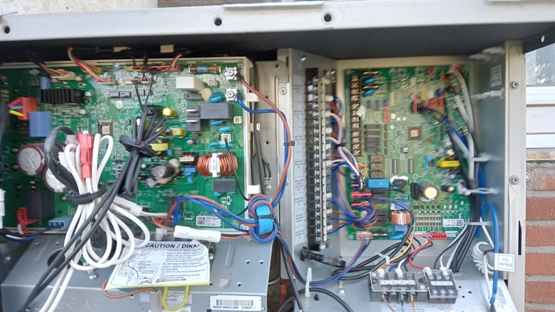

Jojan265 schreef op maandag 23 juni 2025 @ 17:45:
Ik heb je verhaal 2 keer gelezen, maar begrijp nog steeds wat er nou aan de hand was. Was het nou dipswitch 8 welke bij jou ook waarschijnlijk voor de problemen zorgde?
8)7 nou ja ik heb er een andere printplaat ingezet en het probleem is weg (die teruggestuurde van Arjan)
conclusie mijn printplaat is/was defect,externe thermostaat had ik voorzorg ervan afgehaald dipschak 8 op uit en het werkt nu (heeft voorheen 2jaar goed gewerkt met externe thermostaat)
voor alle duidelijkheid printplaat gaf de problemen misschien wel de software? wat erop staat
ik heb er onderhand een punthoofd van
Nee, dipswitch 8 was het probleem bij Arjan als ik het goed begrijp

SalexSun schreef op maandag 23 juni 2025 @ 18:14:
JA je hebt het begrepen,bij mij was het de printplaat ws,ik heb er nu die van arjan er in en het probleem is weg het is in feite een nieuwe want die komt uit een nieuwe WP.....zoals ik al eerder berichte ik weet ook niet voor 100% zeker,feit is het werkt nu bij mij wel goed CH 53 blijft weg..externe thermostaat laat ik er voorlopig vanaf.

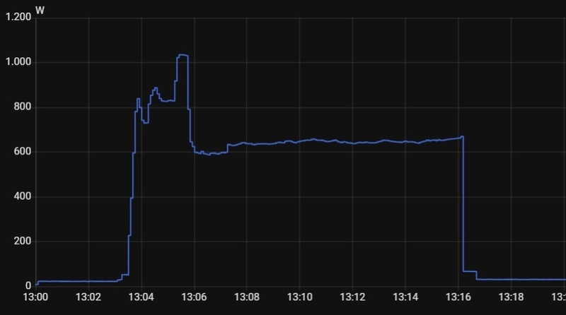

PeteSplit schreef op woensdag 18 juni 2025 @ 21:13:
Koelen met een 5,5 kW split van LG
Start om 12:00 uur met ook een hoge piek, een orc (oil return cycle).
Temperatuur op 18 graden, de WP slaat af na ongeveer 10 minuten en begint weer na 25 minuten.
blauw = aanvoer / geel = retour
Hoe groot is het water debiet? Meer debiet, zou de water temperatuur hoger kunnen brengen en langere looptijden krijgen. Nu pendelt het systeem best hard.

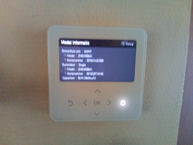

kazemo schreef op maandag 23 juni 2025 @ 18:26:
Hopelijk blijft het probleem voor je weg.
Uit interesse, was het een printplaat van een model met hetzelde aantal fasen? 9kW 3 fase vs 9kW 1 fase.
Is de model informatie nu ook anders geworden onder de service menu in de instellingen?
Pardon my dutch
  • kazemo
  • Registratie: Augustus 2022
  • Laatst online: 29-08 06:02
Kip schreef op dinsdag 24 juni 2025 @ 10:37:
Afbeeldingslocatie: https://tweakers.net/i/VEc5UM7ABIi6_8yN_X8edVV9OFs=/800x/filters:strip_icc():strip_exif()/f/image/vmj2FaavexvRg94sDQhY8MK7.jpg?f=fotoalbum_large
Model informatie dit staat er nu,wat er eerst stond weet ik niet,nooit opgelet
Deze komt uit een split als ik het goed begrepen heb,ik heb een monoblok 9kw 1 fase wat die andere was weet ik ook niet moet je dan aan Arjan vragen
Ik denk 1fase of 3fase alleen van belang is voor de andere inverter printplaat,de ibu is de hoofd besturingssysteem printplaat denk ik? Waar de software opstaat? Denk ik? beide printen zijn EBR 897057-06 JM(KR)
maar goed het werkt weer,er mee verwarmen heb ik nog niet geprobeerd het is nu warm genoeg met dit weer
[ Voor 5% gewijzigd door kazemo op 24-06-2025 12:48 ]

kazemo schreef op dinsdag 24 juni 2025 @ 12:13:
dit gaat om een 3 fase WP opstelling Monoblock U44.
in theorie maakt dit voor de IDU niet uit want deze word door 230V gevoed, 1 fase + nul. voor de duidelijkheid ik heb dipswich 8 op diverse standen geprobeerd zonder reslutaat. omschrijving is beetje vaag maar concreet is het. LG remote unit = dipswich uit. externe control unit aangeloten op contacten onder IDU is dipswich 8 aan.
nou jah iniedergeval eind goed al goed. idereen happy

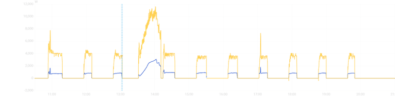

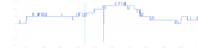

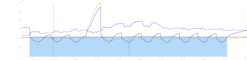

walter_321 schreef op dinsdag 24 juni 2025 @ 10:08:
Ik vind het pendelen zo nog wel mee vallen. Runs op laagste vermogen (20Hz). Een keer 2 a drie starts per uur. Meer koelvermogen heeft het afgiftesysteem dan gewoon niet. Als er meer flow is, zal de delta T wat kleiner worden. Maar de temperatuur zal nog steeds verlopen tot dit buiten de hysteresis komt.
Een hogere flow zou vooral nut hebben als het systeem de vermogenspiek van een ORC niet kwijt kan en daardoor buiten zijn hysteresis gaat en uitschakeld.
Het enige wat dan voor langere runs kan zorgen is meer tijd tussen de runs. Dus pomp langer uit of de hysteresis aan de bovenkant hoger. De vloer warmt dan weer wat verder op als een grotere thermische buffer. Knelpunt blijft: minimale (koel)vermogen van de WP > maximale (koel)vermogen afgiftesysteem.
Met de instellingen overgenomen van @PeteSplit heb ik het ook zo lopen ongeveer en ik ben er zeer content mee :) Dit is van afgelopen zaterdag. Inclusief een DHW-run in de middag:

Anders gezegd: beter wordt het niet :P
Mijn instellingen:
Regelen op lucht+water;
Vaste flow bij koelen: 20 (kan niet hoger, meer krijg ik niet door mijn 5 groepjes, 40m2 vloerverwarming geperst)
Kamerkoeling:
Regelen op uitvoer;
Luchtkoeling temp. inst.: min 20 / max 30
Waterkoeling temp. inst.: min 10 / max 25
Hysteresis koelen luchttemperatuur: +0.5 / -0.5
Hysteresis koelen watertemperatuur: +1.0 / -3.0
Waterstoptemperatuur. niet gebruiken
pompinstelling tijdens koelen: 3aan / 27 uit
Watertemperatuur bij koelen, handmatig: 18 (kan evt. met stooklijn, maar die zou bij mij toch zo goed als vlak zijn op 18 of 19 graden)
DIt is met een 9kW 1 faste IWT/split. Alleen 40m2 vloerverwarming op de begane grond.
Het model is dezelfde als bij mij. Serienummers komen wel beide overeen in mijn geval.
Leuke info dat de controle pcb tussen de 1 en 3 fase uit te wisselen is.
Waarschijnlijk kan je zo een 5kW of 7kW model omtoveren naar een 9kW model.

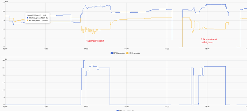

Zoals @JansenSE al schrijft...
Het is heel moeilijk te koelen, zonder dat de Wp afslaat.
Een LG WP wil te graag naar de 12 graden en dat is gewoon te koud, omdat je te veel condens gaat krijgen.
Door de gekozen instelling bepaal je met de pomp instellingen het aantal starts.
Met twee starts per uur kan ik het huis goed koel houden.
Je kunt op Google wel eens zoeken op "topkoeling" .
Ik gebruik het, omdat ik op deze manier het huis onder de 25 graden kan houden op hete dagen.
Ik heb de WP op 18 graden, de gemiddelde temperatuur (retour) en de vloer is ook ongeveer 18 graden.
[ Voor 6% gewijzigd door PeteSplit op 24-06-2025 18:39 ]

Ik vind 2 starts per uur veel te veel.
Ik koel ook met mijn monoblock van 7kW en heb ook veel last van het feit dat de WP zich niets aan trekt van de ingestelde temperatuur, maar altijd naar die 12 graden wil.
Met node red reken ik de dauwpunt temperatuur uit en als na een half uur draaien het retour water vanuit de vloer onder het dauwpunt komt, schakelt de WP uit voor 2 uur.
Draait de WP minimaal een uur en komt de aanvoer naar de vloer onder het dauwpunt gaat de WP eveneens uit voor 2 uur.
Is de dauwpunt temperatuur onder de 12 graden, dan draait de WP soms wel voor uren lang 5, 6 uur is geen uitzondering. Compressor frequentie zakt dan naar 11-12 Hz.
HM071MR U44

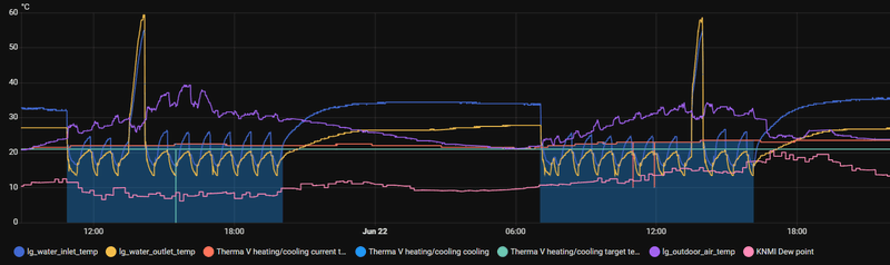

  • JansenSE
  • Laatst online: 26-08 11:37
PvO76 schreef op dinsdag 24 juni 2025 @ 20:30:
En wat zijn dan de rest van je instellingen voor het koelen? Ik haal met HomeAssistant het douwpunt uit de KNMI-integratie. Dat zou ik ook wel kunnen gebruiken. Ga ik daar 2 graden boven zitten o.i.d.
Je zegt dus dat ie best wel lager wil moduleren in vermogen (dan de 20Hz), als het setpoint van het uitgaande water maar 12 graden of lager is?
Dan zou ik als insteltemperatuur 12 graden in kunnen stellen op de warmtepomp met bijbehorende andere instellingen. Vervolgens laat ik HA het douwpunt bewaken en schakel ik op tijd af.
Maar ligt het douwpunt wel vaak zo laag?
Als ik even terug ga naar afgelopen zaterdag-zondag:
Afbeeldingslocatie: https://tweakers.net/i/6YOlaDbcZ4mJeS_-Slw8_0GL3hg=/800x/filters:strip_exif()/f/image/GFLmFyR9GmxHn1vKhIRg8PCy.png?f=fotoalbum_large

Dit stel ik dynamisch bij vanuit Node-red via modbus. Zo kan ik de opstartpiek opvangen zonder gebruik te maken van een buffervat.
Zodra de uitgaande temperatuur de rond de 12 graden zit, gaat de WP terugmoduleren, soms naar 11Hz, maar soms blijft ie ook hangen op 16Hz of daar in de buurt.

PvO76 schreef op dinsdag 24 juni 2025 @ 21:28:
Ik neem aan dat het KNMI dauwpunt, het dauwpunt buiten is.
Ik bereken het dauwpunt in huis aan de hand van de kamer temperatuur en kamer relatieve luchtvochtigheid.
Het is dus zaak om de luchtvochtigheid in huis laag te houden.
Om dit te bereiken heb ik een ventilator die gaat ventileren zodra de de absolute luchtvochtigheid van de buitenlucht lager is dan die van de lucht binnen.
Het setpoint zit bij mij altijd boven de uitgaande (van de WP) watertemperatuur, maar altijd binnen de hysterese van 2 graden.
Hmm, misschien iets om eens naar te kijken dan. Voor de relatieve luchtvochtigheid heb ik in principe wel genoeg DHT22 sensoren hangen in huis. Helaas zijn juis die waarnemingen vrij onbetrouwbaar ;(
Waar meet jij dit mee?
En is een vloer van 12 graden wel prettig? Lijkt me vrij fris aan de voeten

  • PvO76
  • Registratie: Augustus 2024
  • Laatst online: 11-02 15:27
JansenSE schreef op dinsdag 24 juni 2025 @ 21:36:
De vloer wordt geen 12 graden, uitgaande temperatuur van de vloer is wordt niet lager dan een graad of 15, dit resulteert in een vloertemperatuur van rond de 17 graden. Evengoed soms wel wat koud aan blote voeten.
Ik meet de temperatuur en luchtvochtigheid met een shelly H&T.

  • JansenSE
PvO76 schreef op dinsdag 24 juni 2025 @ 22:07:
Ok, bedankt. Misschien eens naar die shelly's kijken dan. Het beter bewaken van het dauwpunt is sowieso een goed idee. Of ik nu op 12 of op 18 graden stuur.
Even hardop nagedacht verwacht ik het volgende met een lagere temperatuur:
Uitgaand water (van de WP) wordt nominaal zo'n 12 graden.
Inverter schakelt terug in vermogen en gaat richting 10Hz.
Koelvermogen daalt, dus delta-T daalt (en dus een fors koudere vloer).
Als verminderde koelvermogen beter in de buurt komt van het afgiftevermogen, komt er balans met langere looptijden.
Gemiddeld genomen op een dagdeel dus meer koelvermogen door de lagere vloertemperatuur en langere looptijd.
Nadelen: koude voetjes, meer kans op condens (zonder bewaking van het dauwpunt);
Voordelen: lager continue vermogen;
Om nog maar even een knuppel in het hoenderhok te gooien O-) :
Voor die aantal start/stops ben ik nog niet zo overtuigd dat dit direct funest is. Dan zou de besturing toch wel in een beschermende storing vliegen? Als het net een beejte anders geconfigureerd wordt, heb ik zo pendelgedrag met runs van 3 min en 20 starts per uur 8)7 . En echt niet elke warmtepomp wordt netjes geconfigureerd afgeleverd. (bij mij ook niet) Dat zou toch direct garantieproblemen en gezeur opleveren?
Als ik 12 starts per dag heb, 365 dagen per jaar, 30 jaar lang, zijn dat nog geen 150.000 starts.
Elke defrost is ook twee extra starts. Dat is onvermijdelijk en significanter van invloed op de levensduur dan een beetje comfortabele koeling op die extra hete dagen.
Volgens mij draait mijn warmtepompje (dankzij dit forum _/-\o_ !) efficienter en duurzamer dan de meeste installateurs dit ooit zouden opleveren. Je moet er namelijk met de neus bovenop zitten (monitoring met MODBUS etc) en heel veel tijd in steken (settings en configuratie uitproberen).
[ Voor 0% gewijzigd door JansenSE op 25-06-2025 11:51 . Reden: LOL: douwpunt 8)7 ]
  • PvO76
JansenSE schreef op woensdag 25 juni 2025 @ 11:20:
Ok, bedankt. Misschien eens naar die shelly's kijken dan. Het beter bewaken van het douwpunt is sowieso een goed idee. Of ik nu op 12 of op 18 graden stuur.
Nadelen: koude voetjes, meer kans op condens (zonder bewaking van het douwpunt);
Aantal starts die een compressor tijdens zijn levensduur kan maken varieert tussen de 100.000 en 200.000 volgens ChatGPT.
Het is niet in het belang van een fabrikant of leverancier dat die warmtepomp het 20 jaar uithoud. Garantie termijn is voldoende. De hierboven genoemde 12 starts per dag is toch fors minder dan de 2 starts per uur die ik eerder in dit draadje voorbij zag komen. Tijdens dagen dat de WP koelt zit ik gemiddeld op zo'n 4 starts per dag. Beetje afhankelijk van het dauwpunt.
Koel met alleen de vloer is zoiezo behelpen, warmte stijgt op, dus eigenlijk zou je het plafond moeten koelen.
Speel nog wel met de gedachte om in de woonkamer een plafond ventilator op te hangen die geforceerd de warmelucht richting de vloer blaast, zodat de ruimte makkelijke afkoelt.

Afbeeldingslocatie: https://tweakers.net/i/j5pUtyGW5wa2-sXr24MT4rVMg6I=/800x/filters:strip_icc():strip_exif()/f/image/jBWNvcMn1i7Ou6a4snVHMHNN.jpg?f=fotoalbum_large
Afbeeldingslocatie: https://tweakers.net/i/tKcdGI_Go_kLXzxmsxKEBUZ7vio=/800x/filters:strip_icc():strip_exif()/f/image/TkTQn5QUIUaAo2hAUJCVLEwh.jpg?f=fotoalbum_large
foto losse inverter voor en achterkant nr EBR 84691029 JM(KR) wat ik nu in de 9kw heb zitten weet ik niet?
is een 1fase+nul 230v daar zitten ondermeer de compressor en fan op
Daar zit (ik noem het dan maar zo) een (micro)processorchip met de software,in het midden op het zwarte blokje met de vele aansluitingen.
Dat rode stekkerje (in het midden) is de communicatie verbinding (1draad) naar de andere print idu pcb ik noem het dan maar de Bus verbinding.,lijkt me wel belangrijk dat die goed is
Nu een aanname van mij? De RMC (die heeft ook een print) werkt ook met een seriële busverbinding dat is dan dat gele draadje en voeding rood+ zwart- 12volt ,bij mij met softwareversie 3064
Edit: Ai gevraagd deze inverter is gemaakt en ontworpen voor het 7kw model,en is dus niet uitwisselbaar met bijv. een 9kw model of 5kw model,dat moet ik dan maar aanemen! als het al zal gaan word het een 7kw (om gekat)
die bus verbinding noemen ze seriële bus verbinding,1 wire protocol
Laatste nr op print JM(KR)= regio en productieland KR= Korea

  • bvw
  • Registratie: September 2020
  • Laatst online: 07:10
bvw
Kip schreef op vrijdag 20 juni 2025 @ 11:41:
Je hebt gelijk. Goed dat je meedenkt! Misschien toch nog makkelijk realiseerbaar.
De sensor voor de gek houden met een 3.6k weerstand in serie (+/- 6 graden) heeft niet geholpen (leek me een makkelijk experiment), hij regelt nog fijn naar een veel te lage temperatuur. Als ik in de grafiekjes kijk lijkt het erop dat ie regelt naar een low-press van 10 bar, dat is tenminste de enige die een stabiele waarde heeft tijdens het koelen.
Ik zie er alleen tegenop om de pressure sensor te foppen, want ik weet niet wat voor impact dat heeft op evt. beveiligingen in de software.
Afbeeldingslocatie: https://tweakers.net/i/Fj_sjPNg5oeyTUGsAUCAHfKJeaI=/800x/filters:strip_exif()/f/image/q5Khx8zn3LyTNuIffMIPOSlD.png?f=fotoalbum_large
[ Voor 16% gewijzigd door bvw op 30-06-2025 12:57 ]
LG Therma V MonoBloc HM091MR.U44 hybride | Bosch Compress 3000i (split) 5kW hybride | 2x Marstek Venus A 4.24kWh | Home Assistant met WAF
  • Danton-Bowman
  • Laatst online: 12-02 16:08
Goedenavond,
Ik zie door de bomen het bos niet meer... heb zowel de gebruikershandleiding als installatie handleiding bekeken... kan iemand mij vertellen wat ik moet activeren/ instellen om met onze Monoblock Therma V via de vloerverwarming te koelen?
Ik zie vrij weinig instellingen, ook niet om de temperatuur te kiezen en kan überhaupt ook niet kiezen om te koelen.
Nu staat er in de gebruikershandleiding: "Geactiveerd wanneer nr. 4 AAN van binnenunit PCB-DIP SW 2 (Zie installatie-instelling)"
Maar dat is dan toch de buitenunit? Of zie ik dat verkeerd? En gekeken naar onze unit zitten daar andere switches op dan in de installatiehandleiding staan.
Afbeeldingslocatie: https://tweakers.net/i/Tss3vkZjYMQDNJ6IEPe_lLi6_N0=/x800/filters:strip_icc():strip_exif()/f/image/0zKiJEFFkTswSNIKXBTb8KLV.jpg?f=fotoalbum_large
Afbeeldingslocatie: https://tweakers.net/i/s2TwoaGAiq2iQbWkSR5nCJrT_68=/x800/filters:strip_icc():strip_exif()/f/image/IP9e3qG0blO1rDMP3WbHLT0D.jpg?f=fotoalbum_large
Afbeeldingslocatie: https://tweakers.net/i/rVody9vKUHSRFsCFjKjQDoP8emk=/232x232/filters:strip_icc():strip_exif()/f/image/wxmiXESYhfKfbHGPMYZrdZ5c.jpg?f=fotoalbum_tileAfbeeldingslocatie: https://tweakers.net/i/wCee68EPdo1GEuG6kBweDE18qVU=/232x232/filters:strip_icc():strip_exif()/f/image/tmAkaw32ibYpsHch6MXf51vv.jpg?f=fotoalbum_tile
  • Kip
Kip
@bvw Jammer dat het niet werkt. ERG Bedankt dat je het goed heb getest!
@Danton-Bowman
Het zit in de buitenunit. Zie hier voor de kleinere model. Checken even hoe dit voor jou model moet:

  • jschel
  • Registratie: September 2022
  • Laatst online: 29-08 13:08
Danton-Bowman schreef op maandag 30 juni 2025 @ 19:20:
Goedenavond,
[Afbeelding][Afbeelding]
Het rechter PCB is het indoor unit PCB. Daar moet je de dipswitch voor koelen omzetten. Je gebruikt de RMC zonder extra thermostaat toch? Anders moet je een thermostaat met een koelingscontact hebben. Ik heb een 12kW versie dus van de zelfde frame grote en die doet prima koelen.
LG HM123MR | Goodwe GW8K-DT | Homeassistant | ESPhome | Gasloos
  • Danton-Bowman
@Kip @jschel dat met de Dip switch is gelukt, thanks!
Naast de LG RMC heb ik een Wavin Sentio systeem zitten (zat al in de woning).
  • jschel
Danton-Bowman schreef op maandag 30 juni 2025 @ 20:21:
Zit die op de 230V thermostaat contacten aangesloten van de warmtepomp? En zo ja met 3 draaden of 4 draden? Als je de externe thermostaat optie gebruikt gaat hij pas koelen als het koel contact bediend wordt. De meeste thermostaten hebben dat niet en kunnen dus ook niet koelen. In dat geval ligt het aan de thermostaat niet aan de warmtepomp. Hopelijk helpt dit, succes iig!

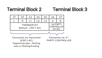

  • jschel
Zie aansluit schema onder voor de externe thermostaat (terminal block 2). Met 4 draden kan je koelen en met 3 draden kun je alleen verwarmen. Als je controller modbus gebruikt dus het rechter terminal block (terminalblock 3) dan kun je zowel koelen als verwarmen.
Afbeeldingslocatie: https://tweakers.net/i/Hw7nJ264UPttmIepz7IdZN1xabM=/fit-in/4000x4000/filters:no_upscale():strip_exif()/f/image/sSjJcKchnNmTIl9l2iHIlbgn.png?f=user_large
Als je de 230V thermostaat interface gebruikt kan dat zo:
Afbeeldingslocatie: https://tweakers.net/i/UmtcZvHNzGLeMreiTvnm6-rCYu8=/fit-in/4000x4000/filters:no_upscale():strip_exif()/f/image/YZ8VdPi3kOh4s1UMHo9FX3uw.png?f=user_large
D is DHW, C is cooling, H is heating
[ Voor 27% gewijzigd door jschel op 30-06-2025 21:17 ]

  • kazemo
jschel schreef op maandag 30 juni 2025 @ 21:11:
:? Erg verwarrend,bij hem zit klem 25 op terminalblok 3 (kijk maar op zijn foto) wat heeft hij 230v model of 3fase 400v ?
er zit ook niets aangesloten bij hem dan heeft hij ook geen externe thermostaat (alles gaat dan met RMC,dipschak 8 op uit..dipschak 4 (koelen+verwarmen) op aan, dan zou het moeten werken
Wavo Sentio wat is dat?...naregeling op de vvw verdelers? zoneregeling?..dat loopt dan dicht als het warm is binnen!,en kan dus dan ook niet koelen,dat dan op e.o.a manier op koelen zetten (installateur vragen)
[ Voor 16% gewijzigd door kazemo op 01-07-2025 06:55 ]

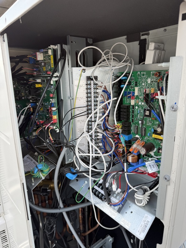

Danton-Bowman schreef op dinsdag 1 juli 2025 @ 07:36:
Probleem is dan DE installateur niet meer bestaat (BestAir), dan moet ik een andere partij zien te charteren.
Het is de 3fase HM123MR.U34
@jschel die bedrading lijkt te zijn aangesloten maar loopt naar het board.
De Wavin Sentio is de externe thermostaat (zinloze zone control) die vervolgens de Wilo Yonos Pico aanstuurt.
Nu eerst eens installatie handleidingen aan het zoeken.
https://mediahub.wavin.co...verwarming-en-koeling.pdf
YouTube: Sentio Thermostaat - De centrale regelunit installeren | Wavin
ja je hebt de handleiding pdf (een heel boekwerk) probeer daar maar eens wijs uit te worden,ergens gezien werkt ook met software 3066a (foto 3),de rmc ook of is dat toeval....bij wavin is dat te upgraden via internet?
Je moet het blauw lampje met sterretje (koeling) zien aan te krijgen!

ik heb gekeken bij de losse printplaat er staat op de rode 4pol. stekker CN-TH4 daar gaan 2draden naar toe
op het blauwe 2 pol stekkertje zit standaard een rode brug op,daar staat bij CN-ANTI-SW
Dit alles bij mij dan

Ik heb een kleinere WP en daarvan gaat de opstart gewoon goed, met geen beperking van de stille mode of iets anders start de WP rustig op. Het is alleen dat de WP door wil gaan naar 12 graden, zonder dat verder terug gemoduleerd wordt. De WP blijft dan altijd hangen rond de 20 Hz.
Ik heb het koelen op 18 graden staan, de WP stopt dan bij 13 graden (in de grafiek na 12 minuten)
Als ik de temperatuur lager instel (zodat de WP doorgaat) krijg ik teveel condens en dat heb ik liever niet ...
