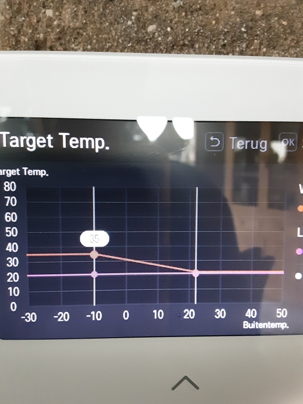

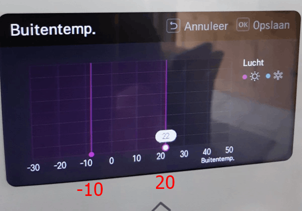

jscheffers schreef op zaterdag 23 november 2024 @ 13:01:
Ok, en de Target Tempratuur dan zal ook wel niet goed staan, (foto) [Afbeelding]
:) OK...het is veranderd (de voet begint nu bij 20gr buiten temp) dit is nu in principe goed ....zou evt lager kunnen maar is van latere zorg
nu de stijgende lijnen nog aanpassen.....is al een tijdje geleden dat ik het gedaan heb moet ik ff over nadenken!
  • kazemo
  • Registratie: Augustus 2022
  • Laatst online: 04-09 21:57
reablom schreef op zaterdag 23 november 2024 @ 13:07:
In een normale situatie wil je (ongeveer) het volgende:
- Rode lijn die van -10/35 naar 18/20 loopt
- paarse lijn die van -10/20 naar 18/20 loopt.
Als het buiten -10 is maakt de WP water van 35 graden Hoe de luchtlijn precies werkt weet ik niet. Hij zal wel gaan schakelen als hij buiten de ingestelde luchthysterese komt, maar wat er gebeurt als hij de gevraagde binnentemperatuur niet haalt met de ingestelde watertemperatuur, dat weet ik niet.
Het probleem is dat het in je kelder een andere temperatuur is dan buiten. Dan wordt het instellen van de stooklijn lastiger. Hij zal dan steiler moeten lopen gok ik.....misschien fine tunen
:) bedankt voor het meedenken.....we komen er wel! links of rechtsom....wat stel je voor?...lijnen omhoog trekken?......mijn mening is dat het al redelijk staat
edit :over nagedacht lucht temp moet omlaag staat nu op de top op 27gr (bij -7) ik stel voor op 22gr
water op top (-7) rode lijn op 32gr (omhoog dus de target) AI op 0 daar kan mee handmatig omhoog/omlaag (target water temp.) tijdelijk
daarna maar uit proberen wat het gaat doen .....@jscheffers
[ Voor 17% gewijzigd door kazemo op 23-11-2024 13:54 ]
  • reablom
  • Laatst online: 03-03 22:15
kazemo schreef op zaterdag 23 november 2024 @ 13:11:
Ja, rood moet van linksboven naar rechtsonder. Precieze waardes hangen af van je situatie. Daar moet je mee spelen.
Paars zo goed als vlak.
Om het simpel te houden kun je ook beginnen met enkel op watertemperatuur te regelen. Dan gebruik je alleen de rode lijn.

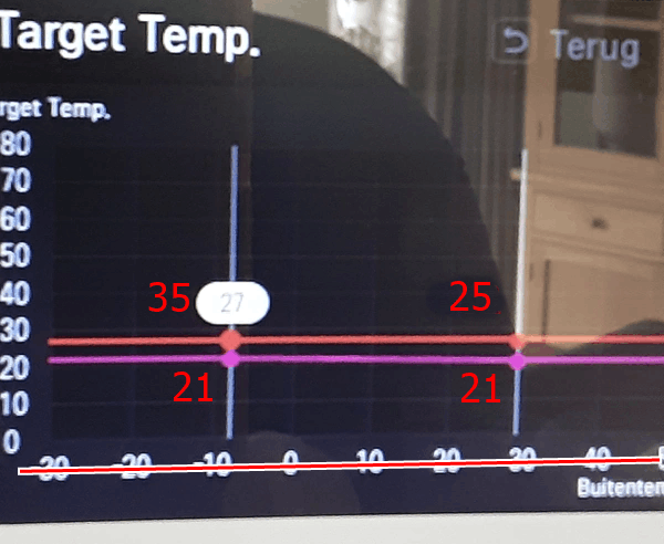

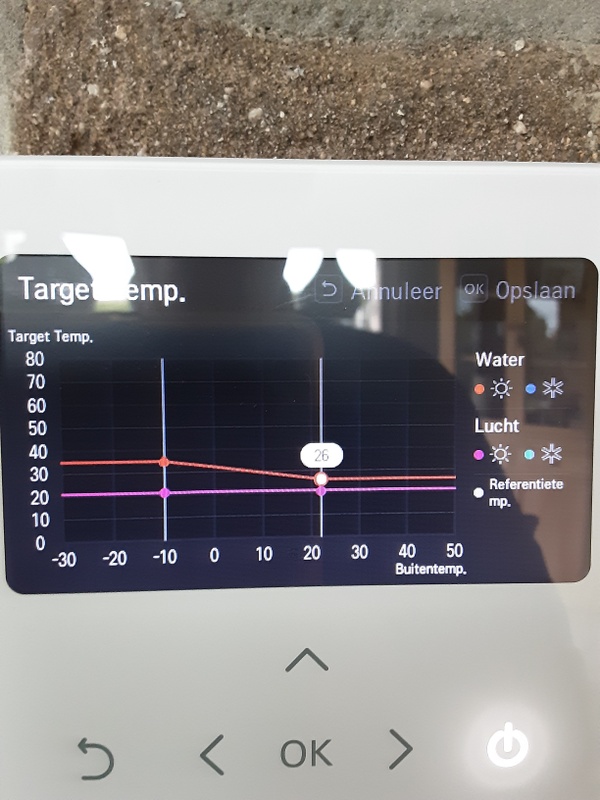

kazemo schreef op zaterdag 23 november 2024 @ 12:39:
nee dit is totaal verkeerd het moeten stijgende lijnen worden vanaf 20gr....staat nu op 30
kan iemand anders dit makkelijk uitleggen??......hij begrijpt me niet!
@jscheffers
Instelling van het bereik van de buiten temperatuur (kelder) de koudste en de warmste
tot 20 want hoger zet je de warmtepomp toch uit (zomer)
Afbeeldingslocatie: https://tweakers.net/i/YqY9CeQlnEB81ZrpfrUrI4DWjK8=/fit-in/4000x4000/filters:no_upscale():strip_exif()/f/image/7IxiJOn0qbLvHT2UZRdNaF3U.png?f=user_large
Instellen van de water en woonkamer temperatuur
bovenste is van het water en dit moet zo hoog zijn dat de woonkamer temperatuur gehaald wordt
onderste is van de lucht temperatuur in de woonkamer en die wil je op 21 graden (altijd)
Afbeeldingslocatie: https://tweakers.net/i/Hnq5k2PET1es7HKwBMxdD-9piuc=/fit-in/4000x4000/filters:no_upscale():strip_exif()/f/image/R40VQZOBLjx13fOX5Znd297w.png?f=user_large
Met bovenstaande instelling gaat de warmtepomp verwarmen
-links : totdat de 21 graden in de woonkamer bereikt is (met water wat maximaal 35 wordt)
-rechts : totdat de 21 graden in de woonkamer bereikt is (met water wat maximaal 25 graden wordt)
Bij alle temperaturen in de kelder (het bereik) moet de water temperatuur hoog genoeg zijn om in de woonkamer 21 graden te halen (dit is nu 35 en 25)
Haal je de 21 graden in de woonkamer niet, dan moet je de watertemperatuur verhogen
(bijvoorbeeld 40 en 30)
[ Voor 24% gewijzigd door PeteSplit op 23-11-2024 14:47 ]

  • jscheffers
  • Laatst online: 11:36
Dan is dit wat het verloopig moet zijn.Afbeeldingslocatie: https://tweakers.net/i/0vJTNnBox7gDnFYRsUXpQCNLkLc=/x800/filters:strip_icc():strip_exif()/f/image/M6TB0alxOELqs5oHKa1kjfYB.jpg?f=fotoalbum_large

jscheffers schreef op zaterdag 23 november 2024 @ 14:46:
Ik zou de bovenste rechter temperatuur verhogen.
Deze water temperatuur is nu gelijk aan de woonkamer temperatuur en dan kan het water (met dezelfde temperatuur) geen warmte afgeven aan de woonkamer. Zet de water temperatuur altijd ongeveer 5 graden hoger dan de woonkamer temperatuur, zodat er warmte afgegeven kan worden aan de woonkamer.
LG (5kW AWHP R32) / ESPhome (ESP32) / GoodWe 4K-DT (5kWp) / Homewizard (1 PiB 2kW) / Home Assistant (NUC) / BMW K13 F8

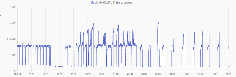

En Heren bedank voor al dat meedenken tot nu toe. ik ben wel benieuwd hoeveel minder defrost ik heb en hoe het dan uit pak we gaan het zien de foto is van de aanpassing
Afbeeldingslocatie: https://tweakers.net/i/sxxDz1Sp1AWJUsytlsW8n_UX2C4=/x800/filters:strip_icc():strip_exif()/f/image/d0PNPUpcTJOOtZpZDw3QPQ7V.jpg?f=fotoalbum_large
[ Voor 16% gewijzigd door jscheffers op 23-11-2024 15:23 ]

jscheffers schreef op zaterdag 23 november 2024 @ 15:21:
Als het in de kelder 6 graden of lager gaat worden, dan zul je waarschijnlijk een defrost gaan zien.
Als de temperatuur dan nog lager wordt in de kelder, worden de aantallen defrosts steeds hoger.
Ik had vannacht en vanmorgen nog elk uur een defrost en de laatste was om 10 uur, omdat het buiten warmer is geworden :+
succes :) :
:) ja laat zo maar eens lopen,je kan het zien als de kamer temp, niet meer 24gr word ,maar bv 21gr......veranderen kan nog altijd je weet nu hoe het werkt! SUCCES

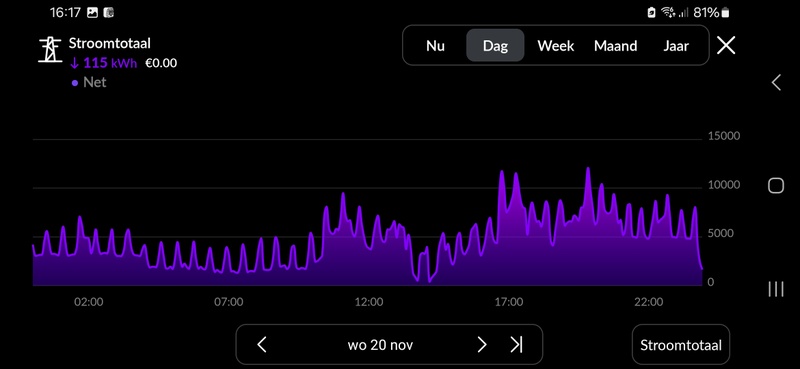

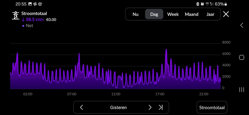

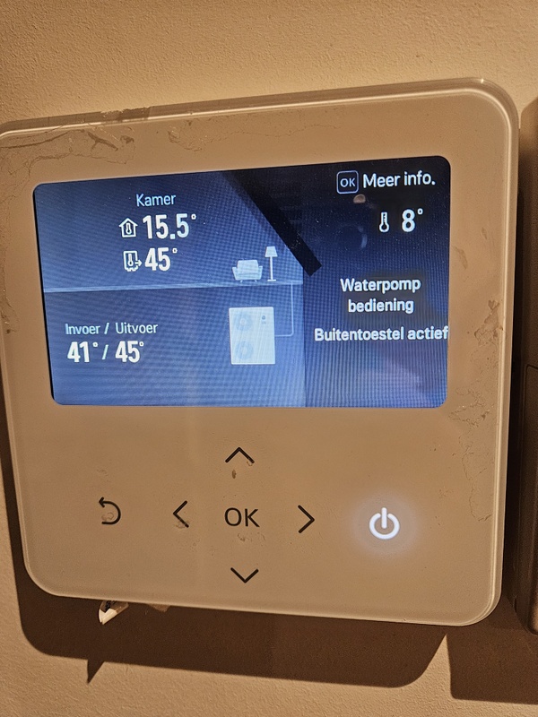

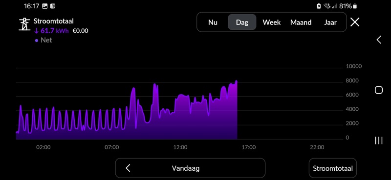

Tijdens een verbouwing eerder dit jaar zijn een LG HM143MR U34 Therma V Monoblock warmtepomp, een LG WH27S warmtepompboiler, en 24 zonnepanelen geïnstalleerd in een vrijstaande woning met een recent toegevoegde dakopbouw van 100 m². De woning is grotendeels geïsoleerd (R-waarde 2,5 voor de buitengevel), maar zonder bodemisolatie door beperkte kruipruimtehoogte. We zijn volledig overgestapt van gas naar elektriciteit, waarbij het huis wordt verwarmd met een vloerverwarmingssysteem dat met name de woonkamer (60 m²) en de dakopbouw verwarmt. Radiatoren in andere ruimtes en convectorradiatoren staan (voorlopig) uit, alhoewel het wel wat frisjes in huis is.
Huidige instellingen:
Aanvoertemperatuur warmtepomp: 45°C
Warmtepompboiler: 55°C
en sinds vanmiddag AI + 1
Probleem is het hoge energieverbruik, zie ook schermafbeeldingen. Wat zijn de ideale instellingen (of startwaarde) voor de warmtepomp om het energieverbruik te verminderen en specifiek de vloerverwarming optimaal aan te sturen? Is er een beter uitgangspunt dan AI + 1. Zijn er elektrische backup elementen? De installateur geeft niet thuis en denkt ook dat de AI optie puur voor koelen is vanwege de paarse kleur. Ik heb intussen het installateur menu gevonden.
Afbeeldingslocatie: https://tweakers.net/i/AgNLYBc8kIZcE0iAAcaPeXWDCpY=/800x/filters:strip_icc():strip_exif()/f/image/o78qcSqQO2VOjuHstI1PRxtu.jpg?f=fotoalbum_large
Afbeeldingslocatie: https://tweakers.net/i/Do32MS98W-BRTdhSi_lXL1vOCvU=/800x/filters:strip_icc():strip_exif()/f/image/HZQjK83qB5E8toiwUtKiMI4y.jpg?f=fotoalbum_large
[ Voor 25% gewijzigd door Hamsterhein op 23-11-2024 16:38 ]

Hamsterhein schreef op zaterdag 23 november 2024 @ 16:34:
45 °C voor alleen vloerverwarming (ik heb begrepen dat de radiatoren nog dicht staan) is veel te hoog. Waarschijnlijk heb je vloerverwarming verdelers met een pomp en temperatuur regeling, want ik kan me niet voorstellen dat er water van die temperatuur door je vloer gaat.
Even ter vergelijk: wij hebben ca. 100 m2 vvw (zonder pomp) en gebruikten op woensdag voor alleen de warmtepomp 21.65 kWh in Zuid-Oost Groningen. Ook een vrijstaand huis maar dan uit 2007. Onze aanvoer temperatuur op die dag was tussen de 28 °C en 30 °C. Wel veel defrosts gehad die dag (13 maal).
Wil je het echt een stuk zuiniger, is monitoring essentieel en waterzijdig alles goed installeren en inregelen.
LG-HM071MR-U44 / SWW Hewalex PCWU 3.0 / PV SMA + Jinko 14 kWp / Kia e-Niro

Jojan265 schreef op zaterdag 23 november 2024 @ 17:07:
Dank je wel. Waar moet ik beginnen? De uitgaande temperatuur is hoger dan de invoer.... zie afbeelding Afbeeldingslocatie: https://tweakers.net/i/F-tDpviKQT5WbR9F92W5GW7D69w=/x800/filters:strip_icc():strip_exif()/f/image/UUzdnUHzp1NcAj0vrotvWyjd.jpg?f=fotoalbum_large
  • Jojan265
  • Registratie: Februari 2022
  • Laatst online: 13:56
Hamsterhein schreef op zaterdag 23 november 2024 @ 17:21:
Dank je wel. Waar moet ik beginnen? De uitgaande temperatuur is hoger dan de invoer.... zie afbeelding [Afbeelding]
Dat klopt. Maar ik zie dat je kamertemperatuur maar 15.5 °C is. Betekent dit dat de Remote Control Unit niet in de kamer hangt? Dan moet hij ook niet op AI ingesteld worden, want dan probeert hij de temperatuur te halen van de ruimte waar de RCU hangt. In dat geval moet hij op alleen water gaan regelen.
Heb je dan ook een aparte thermostaat welke de warmtepomp aan/uit schakelt? In dat geval is het waarschijnlijk dat dit veel te vaak gebeurt.
Om goede informatie te geven is het goed als je eerst even schetst hoe bij jou de installatie is opgebouwd. Dus heb je vvw verdelers met of zonder pomp. Heb je zone-regeling op de vvw. Heb je een buffervat? En zo ja, hoe is deze aangesloten (parallel of in serie). Eventueel aangevuld met foto's. Hoe wordt de temperatuur geregeld. Via een aparte thermostaat of via de RCU of alleen op watertemperatuur.
Kun je ook je instellingen eens delen? In de openingspost van dit topic staat een voorbeeld van alle instellingen en het zou goed zijn, als je die lijst kunt invullen met jouw waardes. Dat geeft ons de kans om gericht informatie te geven. Er zijn hoogst waarschijnlijk wel een aantal instellingen die niet optimaal staan.

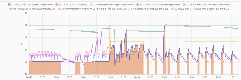

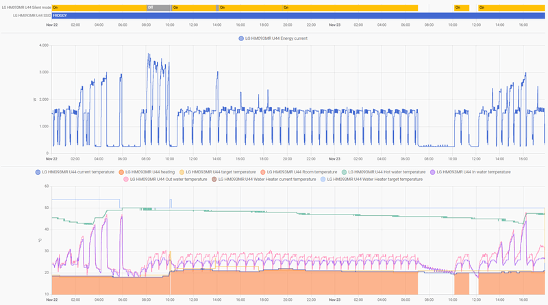

  • Froggy
  • Laatst online: 29-07 00:04
Froggy

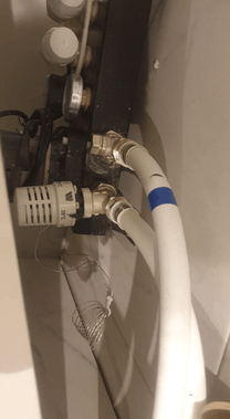

kazemo schreef op vrijdag 22 november 2024 @ 17:47:
:) probleem opgelost alles is correct aangesloten,kwestie van andere temperatuurmeter erop zetten op de retour!
Gelukkig wel!
Afbeeldingslocatie: https://tweakers.net/i/jjYNZhk1N2_UFfR8QF8sQoac2HQ=/800x/filters:strip_exif()/f/image/HKsHQsgr4QkwJpJTJskCXRbR.png?f=fotoalbum_large
Zo heeft de installatie de afgelopen dagen gedraaid. Met RMC als thermostaat i.p.v. de Tado en radiatorknoppen vol open (op 25 graden dus). Hoe lijkt dit?
Vanochtend het even af laten koelen om waterzijdig de groepen van de vvw even te controleren en een beetje bijstellen.
Tado heeft de thermostaat aangepast zeggen ze. Ga toch even weer proberen hoe dat nu loopt en of er veel verschil is.

Jojan265 schreef op zaterdag 23 november 2024 @ 17:53:
De thermostaat hangt in de gang. Wat bedoel je met een aprte thermostaat?
Ik ben bezig om de instellingen van de openingspost over te nemen. Vaste waterdebiet waarde staat op 45, die pas ik aan naar 17. En de temperatuursensor stond op lucht water, en nu op water

Froggy schreef op zaterdag 23 november 2024 @ 17:56:
:? @Hamsterhein allereerst RMC in koude gang 15gr.....in de woonkamer hangen waar je het +- 21gr wil hebben......op een neutrale plaats 1,5 hoog en niet op buitenmuur of direct naast een deur....dit alles maakt het makkelijker met juiste instellingen te vinden(energie zuiniger)...de installateur heeft zich zelf makkelijk gemaakt ws omdat de kabel te kort was(advies verlengen)......standaard bij LG geleverd 9meter.
zoals je het nu hebt word het ws te warm in de woonkamer
dan wat verdeler vvw heb je.....een open verdeler? lage temp. ......of een mengverdeler met pomp?....hoge temp.
voorbeeld: mengverdeler https://www.elektramat.nl...incl-a-label-pomp-w40005/ ...is eigenlijk bedoeld voor hoge temp. bijv gas CV-ketel
p.s
in kenmerken staat pomp is hydraulisch neutraal...heeft geen invloed op het primaire circuit (hoofdleiding)......dat betekent dus hij is alleen actief in de vloer(secundair)....als de pomp uit staat is geen stroming meer in de vloer,dus bij warmtevraag moet de pomp lopen!
er zit een thermostaatknop op, bij gebruik met WP knop eraf halen, anders word de aanvoer geknepen(weiniger flow primair) dan begint de WP te pendelen!....bij knop eraf en pomp staat uit....word het een volledige bypas aanvoer en retour door verbonden in de verdeler(dit is een doordenkertje)
voorbeeld: open verdeler https://www.elektramat.nl...verdeler-4-groeps-w32004/
is makkelijker voor een WP altijd voldoende flow,en zuiniger geen extra pomp...aanschaf goedkoper!
alles gezegd hebbende zal ik wel kritiek krijgen op mijn verhaal

  • BernieW
  • Registratie: Februari 2017
  • Laatst online: 04-09 22:17
Is een beetje moeilijk te zien. De periodes tussen defrosts tijdens een SWW run vrijdag nacht en zaterdag middag lijken vergelijkbaar met die van vrijdag de rest van de dag. Maar dan lijkt ie gistermiddag na de SWW run weer aan de hobbel te gaan.
Waar heb je de watertemperatuur voor verwarmen nu op ingesteld?
Komende dagen zul je geen last van defrosts hebben en kun je zaken beter bekijken. Met de voorspelde buitentemperaturen zal vandaag de uitdaging zijn om pendelen te voorkomen,
Omdat pendelen komt door te weinig afgifte kun je op zo'n moment de watertemperatuur iets verhogen.
Als je watertemperatuur laag genoeg is voor de vloerverwarming kun je ook wat spelen om daar zoveel mogelijk vermogen in kwijt te raken, thermostaat kraan eraf of op max, spelen met de pomp voor minimale vermenging. Probeer de groepen van je vvw zoveel mogelijk open te houden, hooguit de kortste lus iets knijpen.
Als je last houdt kun je ook nog gaan tweaken via HA. Je hebt dan twee opties of via automations in HA zelf of met een extern bordje (ESP32 bv). In dit forum zijn wel voorbeelden te vinden. De meest geavanceerde die ik ken is geschreven door @Devil en kun je hier vinden. Hierin kun je ook de PWM van thermostaten ondervangen, maar heeft ook de meest geavanceerde anti-pendel routines.

  • jscheffers
Goedemiddag Forum,
Gisteren avond bij 22 graden om 10 uur de lg uit gezet en om 3 uur weer aan laten gaan. van morgen om 7 uur was het 22 graden en dus de temperatuur terug zet op 21 grade waardoor hij afsloeg hij stond op 22 grade en loop dan normaal door tot 23 grade. nu 12 uur nog steeds 22 grade was om 10 uur zelfs 22,5 de 4 uur dat hij gelopen heeft heeft hij 7,80 kwh gebruik.
Nu mijn vraag zijn er mensen die de Google Nest gebruiken
Wand als je die op 22 graden zet slaat af bij 22 en bij 21,5 gaat hij weer aan klop dat,
  • jscheffers
Nog een fijne middag
[ Voor 145% gewijzigd door jscheffers op 24-11-2024 12:35 ]
  • kazemo
jscheffers schreef op zondag 24 november 2024 @ 12:17:
Goedemiddag Forum,
google nest is externe thermostaat (hoe die werkt weet ik niet).....zou je dat wel moeten doen.....het klopt immers al vrij goed....1gr verschil....de buiten temp is plots omhoog geschoten dat speelt dan ook parten....wat je zou kunnen doen is de target temp omlaag zetten staat nu op 35gr(dacht ik) zet die eens op bijv 33gr ...misschien scheelt dat ???
datkan op 2 manieren ....direct op de stooklijn...of als je op AI draait staat nu op 0.>naar -2
een en ander is moeilijk te beoordelen op afstand ik kan niet alle waardes zien ...dat moet dan echt zelf > uitvogelen.....het heeft de tijd nodig dat is bij iedereen zo!!
wat is de keldertemp. nu.. is die gestegen gisteren was die 6gr...???
[ Voor 10% gewijzigd door kazemo op 24-11-2024 13:39 ]
  • jscheffers
kazemo schreef op zondag 24 november 2024 @ 13:07:
Hallo,
Het is nu 18 graden maar de zon staat er nu op de uit blaas rooster heb hem even aan gezet en is het 13 .ja ik weet dat negatief kan zijn maar dat gaan we afwegen tegen de voordelen . 33gr gaan we doen
  • kazemo
jscheffers schreef op zondag 24 november 2024 @ 13:42:
Hallo,
:) 13gr keldertemp. dat is OK....daar kan het mee te maken hebben....daar reageerd de WP op niet op realtime buiten temp....dat is nu eenmaal de opstelling die je hebt(WP in kelder)
nu heb weer nieuw leesvoer :O....doe je voordeel ermee

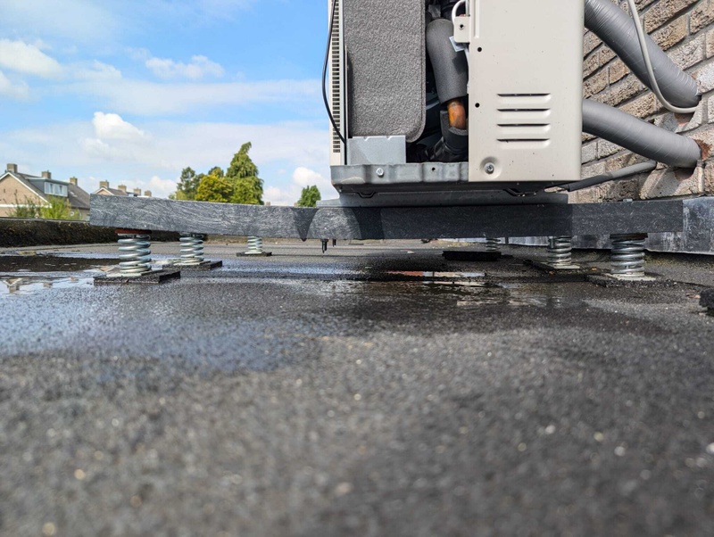

  • butterkeks
  • Registratie: Mei 2023
  • Laatst online: 08:03
Vandaag heb ik de geluidsisolatie van mijn 9kw U44 verbeterd. Hiervoor heb ik de compressor omwikkeld met een Soniflex SB700 geluidsisolatiemat. Dit is een composietmateriaal gemaakt van een dikke folie en dicht schuim.
De unit werkt nu op 20Hz en is merkbaar stiller. Ik ben benieuwd ...

  • Froggy
Froggy
BernieW schreef op zondag 24 november 2024 @ 10:00:
Sinds gisteren is de Tado weer de baas. Dat zal de pieken veroorzaken die je ziet. Tado staat ingesteld op 21/21,5 graden, verder zoveel mogelijk gelijk gehouden (het is al lastig genoeg om enigszins vergelijkbare situaties te hebben immers). Alhoewel Tado de thermostaat aangepast heeft voor gebruik met een warmtepomp, de buitentemperatuur een stukje hoger ligt voorkomt dat dus nog niet de veel hogere startpieken. Dan draait het met de LG RMC ingesteld als thermostaat toch een stukje rustiger. Helaas hangt die niet in de woonkamer.
Huidige situatie:
Afbeeldingslocatie: https://tweakers.net/i/odG2OAfp-88MJ_kJYBuTGmpug6c=/800x/filters:strip_exif()/f/image/HmVkUZrDjoTDsL0FvAUQWADS.png?f=fotoalbum_large
Afbeeldingslocatie: https://tweakers.net/i/QWdsQzs1ITXszw5j4a4S89mxof0=/800x/filters:strip_exif()/f/image/eN6LVohCEPBzqr9UZWeCLjEj.png?f=fotoalbum_large
Ander ding is dat met de Tado de 5 gewone radiatoren niet open staan zoals dat met de RMC als thermostaat wel het geval is. Dat zal natuurlijk ook invloed hebben op de afgifte. Een 80 liter buffervat compenseert dat dan niet blijkbaar.
Verder zou dus nog steeds de pomp van de vvw ertussenuit moeten en idealiter lt-radiotoren/convectors op de bovenverdieping ter vervanging van de standaard radiatoren. Heb alleen de 3 kortste (van de 9) groepen van de vvw heb ik iets geknepen overigens.
Zal me eens gaan verdiepen in zo'n ESP oplossing, maar vind eigenlijk dat de wp los van ha fatsoenlijk moet draaien. Maar een beetje tweaken moet kunnen. :)

  • butterkeks
Icebear1079 schreef op zondag 24 november 2024 @ 21:14:
Ik heb geen idee hoor, maar moet dat ding ook niet wat warmte kwijt? Of gaat dit met de koelvloeistof allemaal mee?
Kan me voorstellen dat met name het dynamogedeelte warmte kwijt moet als gevolg van weerstand in de spoelen.
Dus ben benieuwd!
Nee, het is absoluut normaal om de compressor direct stiller te maken met een extra geluidsisolatiemantel. Het materiaal is ook speciaal ontworpen voor airconditioningsystemen en warmtepompen.
De isolatie mag niet om delen zitten waar water condenseert, want dat moet kunnen drogen. Direct links van de compressor zit een klep die koud wordt en niet moet worden ingepakt.
De Therma heeft wel een kleine metalen behuizing met een beetje isolatie rond de compressor, maar dat is meer een grapje.
Vertaald met DeepL.com (gratis versie)
  • SalexSun
  • Laatst online: 09:43
butterkeks schreef op maandag 25 november 2024 @ 07:38:
Dus ben benieuwd!
Als het goed werkt heb ik hier ook wel interesse in, maar ik vraag me idd af of dit iets doet met garantie. Het product is er iig echt voor gemaakt, het is niet zomaar een stuk geluidsisolatie uit de lokale bouwmarkt.

Palen zijn van recycled kunststof. Ik ga ze na een jaar controleren, of ze zijn gaan doorhangen.
De veren zijn vastgemaakt met een 8mm bout aan de balk en leunen (los) op vierkant plaatjes.
De veren (6x hetzelfde)
Mijn u44 9kw is er blij mee.
Mocht de wp niet precies waterpas staan kan je altijd nog ballast toevoegen aan de bovenkant.
De trillingsdempers had ik besteld maar niet gebruikt
Mag ik vragen hoe het, na +/- een jaar, zit met het doorbuigen van de kunststof balken?

greg-a schreef op maandag 25 november 2024 @ 17:46:
Hele goeie vraag! En dat mag jij zeker
Onderstaande foto is op 15sep 2024 genomen.
7 feb 2024 is de wp geplaatst
Afbeeldingslocatie: https://tweakers.net/i/uUgTjioPnw111thr7b_oAoCp6ug=/800x/filters:strip_icc():strip_exif()/f/image/VEmEoc0dshvcDCbyiFxSn7G3.jpg?f=fotoalbum_large
Conclusie... Ga voor aluminium/rvs balken
Aan de wp merk ik niks, maar volgend jaar ga ik ze vervangen

  • gigabit
  • Laatst online: 10:36
markklok schreef op maandag 25 november 2024 @ 18:33:
Ik heb het inderdaad met RVS kokers gemaakt dat zakt niet door.

Alternatief: veren op bigfoots bevestigen. Daarop de WP
Afbeeldingslocatie: https://tweakers.net/i/WN1_RGjiq5tpFdREUc2VnBpdd8U=/800x/filters:strip_icc():strip_exif()/f/image/DSLDDLLjifE2EesCDpYyatwu.jpg?f=fotoalbum_large
Afbeeldingslocatie: https://tweakers.net/i/Jo7bG78xjOH7BW0bJriYYJqZ2yY=/x800/filters:strip_icc():strip_exif()/f/image/wo9SOUfCGd2aVZmHtC2kdfCm.jpg?f=fotoalbum_large

  • greg-a
  • Laatst online: 13:58
tebogo schreef op maandag 25 november 2024 @ 19:51:
Dat is ook een idee en mogelijk goedkoper dan die kokers .
Heb je verschillende maten big foot’s? En welke veren heb je gebruikt ?
ziet er ook goed uit..
Mijn beweegreden:
Ik wilde een breder vlak creeeren zodat de WP meer stormbestendig is

gigabit schreef op maandag 25 november 2024 @ 19:41:
welk formaat hebben deze kokers? (30x30x2 ? )

greg-a schreef op maandag 25 november 2024 @ 19:59:
Bigfoots zijn allemaal even groot. Bij een meter, maar 60 cm zou ook genoeg zijn gweest.
Veren: Universeel trillingsdemper metalen veervoet 10-25kg
https://www.warmteservice...alen-veervoet-/p/90151381
Werkt dit ook? Want ik merk zelf wel dat als de compressor wat harder begint te werken (in low noise mode) dat het te horen is in de ruimte eronder. Misschien volgend jaar het dak extra isoleren en dan zou ik dit direct mee kunnen pakken.
Ben ik ook erg benieuwd naar! Staat bij ons op betonnen dak, maar desondanks klinkt het best door.
@tebogo geluid komt niet door het ventilatiekanaal rechts van de wp?
[ Voor 7% gewijzigd door Froggy op 25-11-2024 22:21 ]

Antonl91 schreef op maandag 25 november 2024 @ 22:04:
Zeker werkt dit, ben er erg tevreden over.

Goed om te horen! Wat voor bouten gebruik je hiervoor?
Dit is wat ik gebruikt heb:
Kartelmoer vlak M10 DIN 467 galv. verzinkt
Zeskantbout voldraad 6x30 mm DIN 933 galv. verzinkt
Veerring vorm A 10 mm DIN 127 galv. verzinktAfbeeldingslocatie: https://tweakers.net/i/8CaxUxadmM3KbW3p_kKbh77714I=/x800/filters:strip_icc():strip_exif()/f/image/WrMg01544Xn0BUW5poE7ORxC.jpg?f=fotoalbum_large
HM093MR.U44 (3.06.7a -> 3.06.9b) i.c.m. Cordivari 180l buffervat / WH27S.F5 / GW5000-DT / 14 x Suntech STP310S-20/Wfhb
  • Froggy
Froggy
tebogo schreef op dinsdag 26 november 2024 @ 18:56:
Veerring vorm A 10 mm DIN 127 galv. verzinkt[Afbeelding]
Dankjewel! d:)b
iRacing
  • tebogo
  • Laatst online: 09:19
tebogo
HM093MR.U44 / WH27S.F5
Per veer dus 2 keer.
Kartelmoer vlak M10 DIN 467 galv. verzinkt te koop bij de Hornbach ;)
En op de veer heb ik dan weer de rubbers bijgeleverd door LG, en dan de WP er bovenop
[ Voor 15% gewijzigd door tebogo op 26-11-2024 19:52 ]

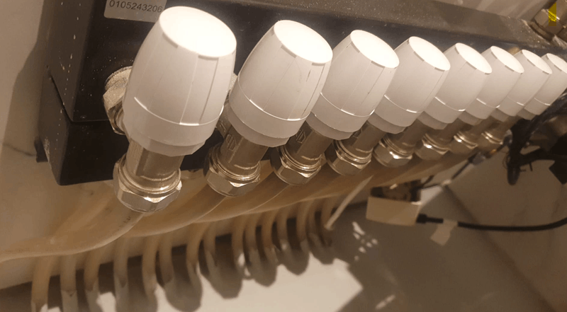

  • Hamsterhein
  • Laatst online: 14-06 15:48
kazemo schreef op zondag 24 november 2024 @ 09:56:
p.s
Bijgaand een aantal foto's van de verdelers (vloerverwaming beneden en boven) en het verbruik van de afgelopen 3 dagen. Ik heb de instellingen overgenomen uit de tabel van de eerste post. Dankjewel voor het meedenken
Afbeeldingslocatie: https://tweakers.net/i/-KYEXqm3riR7rcm-OMgaGm5b-2o=/fit-in/4000x4000/filters:no_upscale():strip_exif()/f/image/qGdVHhHCu3lcU0oVMtdvc3gh.png?f=user_large
Afbeeldingslocatie: https://tweakers.net/i/fntHhpKZpzcgNdbOhfxAtbUZIA8=/fit-in/4000x4000/filters:no_upscale():strip_exif()/f/image/SNd4NqQ8XzLkgNJAL1u48Wm1.png?f=user_large
Afbeeldingslocatie: https://tweakers.net/i/fpDTu43K58hh8dw5og6lOLJR5gY=/800x/filters:strip_exif()/f/image/MTlSHMSIzLoTl1UQiB3VgEET.png?f=fotoalbum_large
Afbeeldingslocatie: https://tweakers.net/i/7asUutVuHZaFwx3uN2I3-hRgwiA=/800x/filters:strip_icc():strip_exif()/f/image/Cug73yr8kse8w5Jf5F64lL57.jpg?f=fotoalbum_large
Afbeeldingslocatie: https://tweakers.net/i/jGYWnuJocP8IMb6-3szfuwDiLhA=/800x/filters:strip_icc():strip_exif()/f/image/ZlZ4Cv2ULBo1WKcJiLMpIsCO.jpg?f=fotoalbum_large
Afbeeldingslocatie: https://tweakers.net/i/hqWd5GbSpu8FeL8YPouQCFY1ugE=/800x/filters:strip_icc():strip_exif()/f/image/pdnjwwGnPpo46YWHioHIYNhm.jpg?f=fotoalbum_large
  • Thijs90
  • Registratie: Maart 2023
  • Laatst online: 27-08 09:29
kazemo schreef op zondag 24 november 2024 @ 10:40:
:) het klopt toch gewoon retour is bij lg >invoer.....aanvoer is bij lg>uitvoer en is dus hoger
Is trouwens niet alleen bij een LG zo. Elke koelmachine en/of warmtepomp die ik tegen kom werkt met intredetemperatuur en uittredetemperatuur. De machine bekijkt het dus vanaf zijn kant. Dus uittredetemperatuur van de machine is de aanvoer naar het huis.
  • reablom

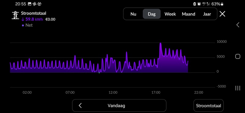

Hamsterhein schreef op dinsdag 26 november 2024 @ 21:06:
Had je eerst een gasketel en hoeveel m3 gebruikte je toen? Ik vind ca 60kWh per dag voor de afgelopen relatief warme dagen in principe nogal veel. Ik had hier maar 3-4 kWh op zondag en maandag, maar zonder jouw situatie beter te kennen zegt dat niet zo veel.
staat die thermostaatkraan op de verdeler nou op 20 graden?
hoe warm is het water wat je warmtepomp maakt?
  • Antonl91
  • Laatst online: 14:22
reablom schreef op dinsdag 26 november 2024 @ 22:09:
Wat had je als verbruik vorige week tijdens de koude dagen ongeveer? Zelf zat ik dagelijks op zo'n 20-25kwh maar verder geen vergelijkingsmateriaal omdat ik er nog niet zolang woon.
Tot nu toe heb ik deze hele maand 320kwh verbruikt. Maar dat is alleen voor verwarmen, dus geen sanitair water.
