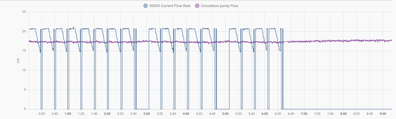

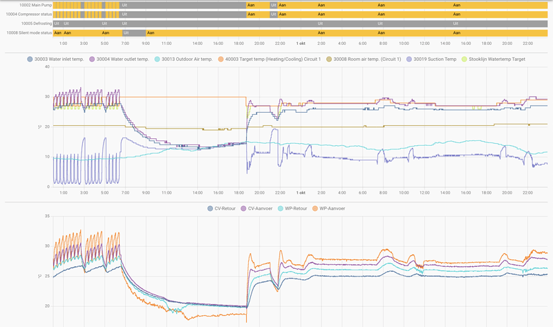

Jojan265 schreef op maandag 30 september 2024 @ 08:57:
Op welke waarde staat je waterpomp capaciteit. Tijdens de opstartpiek doet hij namelijk nog niets met optimal flow, maar gaat naar die waarde. Het lijkt erop, dat die veel te laag staat.
Waar staan je hysterese waardes op? Ik zou deze zo hoog mogelijk zetten voor Thermo off.
Kun je ook de flow nog in je grafiek even tonen?
Capcaiteit op 65%, hysterese -2 <--> +4
Flow van de WP (blauw) en de afgifte-circuit-pomp (paars)
Afbeeldingslocatie: https://tweakers.net/i/OMxugIetKHaSD2-kT1JJpPX3Ga0=/800x/filters:strip_exif()/f/image/4jjG7J5sICqEC4mEzbWE7bDE.png?f=fotoalbum_large

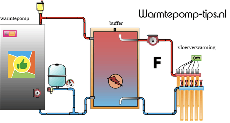

Opstelling is als volgt:
Afbeeldingslocatie: https://tweakers.net/i/PF76LcSwG8TQW54lli71uTfBrmI=/800x/filters:strip_exif()/f/image/IBybNCqoGc43S0H7emYYfVct.png?f=fotoalbum_large
[ Voor 16% gewijzigd door tebogo op 30-09-2024 13:19 ]

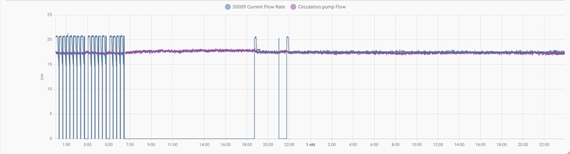

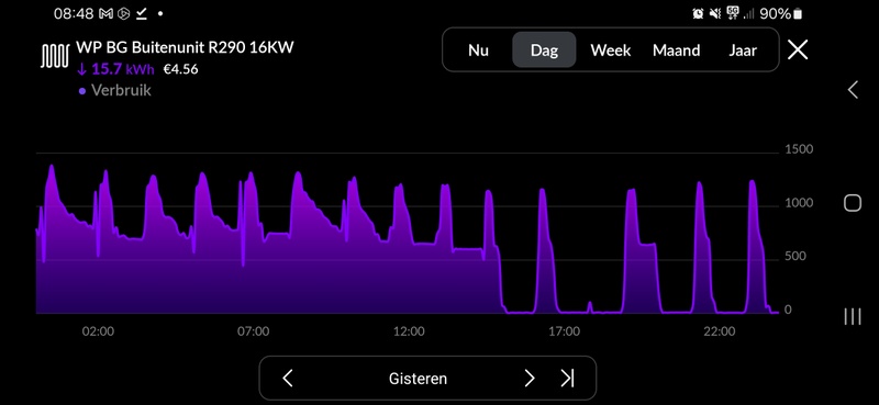

ik weet het niet

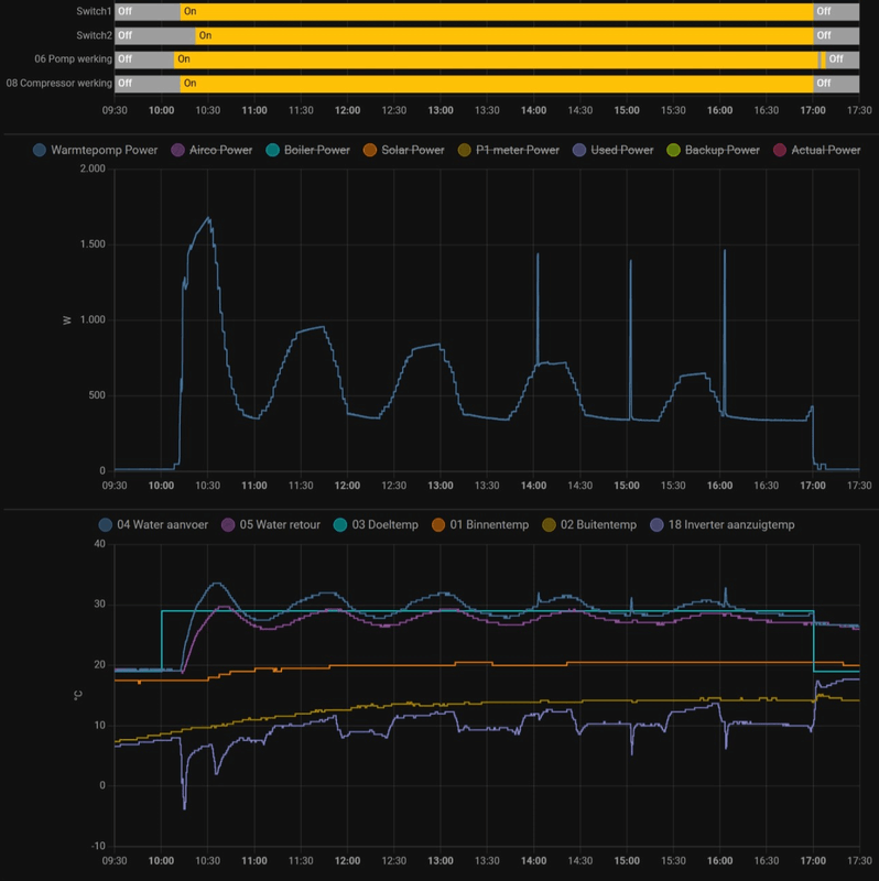

tebogo schreef op maandag 30 september 2024 @ 09:15:
Capcaiteit op 65%, hysterese -2 <--> 4
Ik heb mijn WP met buffervat parallel, ingesteld op:
Temperatuur sensor : water
Kamer Verwarming instelling : UITvoer
Waterstroom controle : vaste stroomsnelheid
- pompcapaciteit : 70 % (komt overeen met 20 LPM)
- vaste stroomsnelheid : 20 Ltr/min
- vaste delta Temp : 5 graden C
Hysterese bij verwarming : -2 / +4
Externe pomp : 1,4 m3/h (komt overeen met 23 LPM)
Plaatje van gisteren (ik stook nog alleen kort overdag)
Afbeeldingslocatie: https://tweakers.net/i/wM575PjlIpk_oxcajZOawRWmtfI=/x800/filters:strip_exif()/f/image/h0mJgZLEUjhKjQJ1RE3GeblP.png?f=fotoalbum_large
Afbeeldingslocatie: https://tweakers.net/i/18iSUR5LE5hF8lgSt6TwZyJcefg=/800x/filters:strip_exif()/f/image/wkm0FPhiq7MEmm2Y8XNPrDxy.png?f=fotoalbum_large
Switch1 en Switch2 zijn HW sockets die ik schakel met HA voor de externe waterpompen.
[ Voor 21% gewijzigd door PeteSplit op 30-09-2024 12:03 ]

tebogo schreef op maandag 30 september 2024 @ 08:08:
Goedemorgen,
Na vorig seizoen redelijk tevreden gestookt te hebben met m'n HM093MR.U44 heb ik er afgelopen zomer toch een buffervat tussen gezet, en een tweede pomp in de aanvoer naar het afgifte circuit (combi van vloerverwarming en grote radiatoren).
Zonder de instellingen te hebben veranderd afgelopen weekend de warmtepomp opgestart. Had verwacht een nog betere opstart, en minder herstarts. Niks is minder waar. Helaas staat hij nu continue te pendelen. De doeltemperatuur wordt te snel gehaald waardoor hij de opstart niet doorkomt. Ook niet met het script van @Devil. Buffervat wordt te snel te warm, terwijl toch ook het afgifte circuit warm wordt. Het lijkt dat er te veel water direct retour door het vat teruggaat naar de WP..
Instellingen WP: optimal flow; sturen alleen op water; en op outlet.
Afgiftecircuit pomp: Grundfos Alpha 3 pomp draait op 17,51 l/m, wordt niet aangestuurd door de WP, maar draait continu.
Stooklijn: -20 => 46; 15 => 27
Totale inhoud circuit 300l, buffervat 200l.
Onderste grafiek zijn de temperatuur sensoren op het buffervat.
Vanmorgen maar de WP uitgezet :O
Graag advies/tips
Wat was de reden om het buffervat te plaatsen?
Kun je de flow van de pomp naar je afgifte systeem nog wat verhogen, 't zelfde als die van je WP of nog iets hoger zodat er meer energie uit je vat je huis in gaat.

Zo de eerste resultaten van mijn r290 16kw unit zijn positief. Bij een buiten temp van 10c en afgifte 29c haal ik een maximaal cop van 7.4 Pin 1100w Pout 8400w. Over 24h is het cop gemiddeld 6.5.
Ik vind hem best rustig draaien alleen wel wat bijzonder opstart piekenAfbeeldingslocatie: https://tweakers.net/i/jCvBYqrKwBzk4YanvbTAKLMAvvI=/800x/filters:strip_icc():strip_exif()/f/image/QIWEpZJXUYwvSQwEJ3XE1FCE.jpg?f=fotoalbum_large
38kw pv, 64kwh ev, 77kwh ev, 16kw ,12kw lg wp R290.Gasloos sinds 2018
  • M_AW
  • Laatst online: 23:08
Wodan89 schreef op woensdag 2 oktober 2024 @ 08:51:
Ik vind hem best rustig draaien alleen wel wat bijzonder opstart pieken[Afbeelding]
Wat vind je exact bijzonder aan de pieken? Deze zijn ongeveer hét meest besproken onderwerp in dit topic. Ik vind ze nog erg meevallen voor een 16kW LG unit! Prima cijfers verder ook!
PV: 7205Wp. LW-WP: ME SUZ-SWM40VA2 + EHST20D-VM2D. LL-WP: 3x MHI SRK20ZS-S
  • Wodan89
  • Laatst online: 03-11 22:59
M_AW schreef op woensdag 2 oktober 2024 @ 08:55:
Hij start op met een iets wat hoger vermogen. Verder zit hier een 1000L buffervat aan.

Wodan89 schreef op woensdag 2 oktober 2024 @ 09:02:
Ben nu bezig met een zone regeling op te zetten. Vermoedelijk bespaar ik dan nog op het verbruik voor de circulatiepompen
Laatste stap is de wp slim aansturen zodat het 1000L vat 30c warmer word ivm het standaard AI put zodra er meer teruglevering is dan 2000W
Ik heb een opstart piek van boven de 1600W daarna schommelen rond de 500W met een R32 van 5,5 kW.
Je kunt proberen of jouw WP wat minder vaak wil stoppen... :+
Mooi dat je dit deelt!
Ik geloof dat niemand eerder dit heeft gedeeld van de r290 modellen. De piek komt vrijwel overeen met mijn 9KW R32 model. Is het een 1 of 3-fase model?
Het pendelen lijkt erg mee te vallen in de grafiek. Om de zoveel uur.

  • tebogo
  • Laatst online: 23:48
tebogo
HM093MR.U44 / WH27S.F5
PeteSplit schreef op woensdag 2 oktober 2024 @ 11:58:
Misschien al gelezen, maar een paar pagina's terug werd ook al over een 9 kW geschreven.
Dit is een 1 fase warmtepomp, die een aansluitwaarde heeft van 25 A.
Als jij 3 fasen hebt van 3x 25A kun je deze niet aansluiten.
Ik dacht dat de eerste 3 fasen LG warmtepomp begint met een 12 kW model (16 A).
Kleinste 3 Fase is de 9kW, HM093MR.U44. Heb ik zelf in gebruik!
https://comfortklimaat.nl...-fase-monobloc-warmtepomp
https://aircoplazazwolle....093mr-u44-380v-aanbieding
[ Voor 17% gewijzigd door tebogo op 02-10-2024 13:14 ]
HM093MR.U44 i.c.m. Cordivari 180l buffervat / WH27S.F5 / GW5000-DT & GW3648-EM / 14 x Suntech STP310S-20/Wfhb

  • tebogo
tebogo

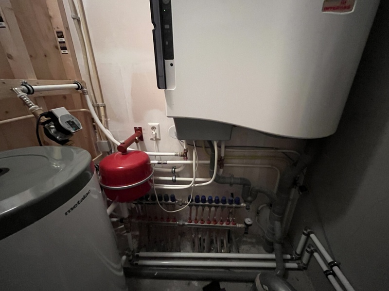

BernieW schreef op maandag 30 september 2024 @ 19:27:
Ik wil de flow van het afgifte systeem kunnen regelen, onafhankelijk van de warmtepomp.
Eigenlijk volgens het principe aanvoer(av)=afgite(af); Qav=m*c*dTav <=> Qaf=m*c*dTaf
Dit omdat de flow in m'n afgifte eigenlijk net iets te hoog is (continue ruis).
Misschien een te theoretische ambitie, maar toch...
Ondertussen met de tip van @PeteSplit, @Jojan265 en @jschel de instelling op vaste flow zetten, al prima resultaten qua rustig draaien van de WP gerealiseerd. _/-\o_ Zie de nacht dat het nog pendelde versus de avond/nacht en dag daarop. (de aan/uit/aan, rond 21:00 was mijn fout ;) )
Afbeeldingslocatie: https://tweakers.net/i/Uhkm6Q4qyzlhYHHl30Zu-7hNEWM=/800x/filters:strip_exif()/f/image/JDXV6fVB2dkI7Ug2HkAJz7p9.png?f=fotoalbum_large
Afbeeldingslocatie: https://tweakers.net/i/UR2GsMk4UBoPES_ve68St788-og=/800x/filters:strip_exif()/f/image/50GXjWnqZIph6uJOmF5ZJUjk.png?f=fotoalbum_large
Afbeeldingslocatie: https://tweakers.net/i/WLKNC7iph9qE9jpDbzFqd4r3tEk=/800x/filters:strip_exif()/f/image/vTu1PcEQgHns5axuJpGgLked.png?f=fotoalbum_large
Afbeeldingslocatie: https://tweakers.net/i/t7E-ysDtdW3PEvq5jifXrNMoAI4=/800x/filters:strip_exif()/f/image/ZTcvc2gRJs8Gac2mZambfUzM.png?f=fotoalbum_large
Nu dus nog optimaliseren zoals ik bedacht, langzamere flow met een hogere dT in afgifte dan in aanvoer.

  • JansenSE
  • Laatst online: 06-11 14:42
ste_ri schreef op woensdag 2 oktober 2024 @ 13:28:
Sorry, tegenbericht, het is een fase en ik heb 3x25A, is dat een probleem? Echt, tijdens het douchen stopt de verwarming? Dat is niet ideaal..
Niet tijdens het douchen. Het is geen geiser. Je hebt 200L aan warm water en daar moet je het even mee doen. Maar wel zodra je een geplande DHW run doet en de temperatuur laag genoeg is gezakt gaat de warmtepomp je vat weer op temperatuur brengen. En terwijl die dat doet gaat er geen warmte naar je verwarmingssysteem. Op zich geen probleem, een run duurt een keer 45min. Maar wel zo fijn als de verwarming dan doorgaat waar die gebleven is en niet overnieuw begint.
Zie vandaag bijvoorbeeld:
Afbeeldingslocatie: https://tweakers.net/i/2g3xop1ePQQKX_LoIDHCTcCg0sc=/800x/filters:strip_exif()/f/image/1RLSvTb1RaxQwQYFxJsMfBLJ.png?f=fotoalbum_large
's nachts stond de verwarming een graadje lager en is de hele nacht uit gebleven. (Pomp draait 1x per half uur om de watertemperatuur te meten)
Dan net na 7:00 de kamerthermostaat een graadje warmer en na 1 opstarthik gaat de warmtepomp heerlijk op 10Hz met ~350W draaien. twee smeerpiekjes (heb ik zowel in stille modus als normaal :? ) waar ik doorheen kom met een vast waterdebiet van 14 l/min. Kamer is nog niet helemaal op temperatuur.
Dan staat bij mij om 10:00 een DHW-run gepland. Het water in het boilervat is gezakt tot onder zijn drempelwaarde van 45*C en gaat netjes verwarmen naar 52*C.
Maar daarna blijft de verwarming uit! Pas als ik de kamerthermostaat verhoog naar 21*C worden er weer opstartpogingen gedaan. Nu is het systeem alleen al redelijk warm en kom ik niet meer zo makkelijk door de opstartpiek heen ;(
Ik probeer het vaste waterdebiet nog maar wat hoger te zetten. Watertemp wil ik eigenlijk niet hoger zetten, hysteresis voor water staat al op +4.
Volgens de aannemer die het systeem besteld had en heeft laten plaatsen zat er een buffervat bij in. Alleen de installateur heeft mijn vermoedens kunnen bevestigen en kon nergens een buffervat aanwijzen :F Nu moet dat later dus nog geplaatst worden |:( Ik hoop dat dat het systeem wat hanteerbaarder maakt. Er is alleen een beetje vloerverwarming ~45 m2 als afgiftesysteem.
  • PvO76
  • Registratie: Augustus 2024
  • Laatst online: 11-02 15:27
Begin dit jaar een 7KW geplaatst op zo'n 45m2 vloerverwarming en geen buffervat.
Met de standaard LG regeling kom ik met deze buitentemperaturen niet door de opstart piek heen.
Geïnspireerd door dit forum een arduino via modbus met de LG gekoppelt.
De arduino communiceert met NodeRed. NodeRed verhoogt tijdens de opstartpiek de gewenste watertemperatuur en verlaagt die weer stapsgewijs na de piek.
Na de opstartpiek, die alles bijelkaar ongeveer een half uur duurt, blijft de LG vervolgens uren lang op 10Hz draaien.
HM071MR U44

  • tebogo
tebogo
BernieW schreef op woensdag 2 oktober 2024 @ 13:45:
Denk dan ook aan je aanvoer T, die zul je waarschijnlijk wat hoger moeten zetten.
Klopt, dat is ook het "spel" dat ik wil spelen. En toch nog de vraag: welke opstelling zou het beste daarin zijn.
D,E,F of G? Of misschien nog een andere mogelijkheid om het Buffervat aan te sluiten?
Heb nu F als opstelling.
Overigens nog met de settings gespeeld:
Optimal flow rate & Fixed dT zijn beide geen optie, resulteren beide in pendelen.
Pump Capacity & Fixed Flow rate werken beide prima.
Vraag me toch af wat het verschil is?
% Pump Capacity komt overeen met een bepaalde Flow rate, en is daarmee dan toch hetzelfde als Fixed Flow rate? Of zie ik het verkeerd 8)7
[ Voor 12% gewijzigd door tebogo op 02-10-2024 18:53 ]
  • tebogo
tebogo
JansenSE schreef op woensdag 2 oktober 2024 @ 14:11:
Niet tijdens het douchen. Het is geen geiser. Je hebt 200L aan warm water en daar moet je het even mee doen. Maar wel zodra je een geplande DHW run doet en de temperatuur laag genoeg is gezakt gaat de warmtepomp je vat weer op temperatuur brengen. En terwijl die dat doet gaat er geen warmte naar je verwarmingssysteem. Op zich geen probleem, een run duurt een keer 45min. Maar wel zo fijn als de verwarming dan doorgaat waar die gebleven is en niet overnieuw begint......
Dit is waarom ik voor een aparte warmtepompboiler heb gekozen, een LG WH27S. Ben daarover zeer tevreden. ;)
Had alleen achteraf beter voor de LG WH20S kunnen kiezen. Voor de hoeveelheid water had ik het niet hoeven te doen. Ik heb nog niet leeg gekregen, met 4 personen.
Helaas is de subsidie werkelijk :( voor beide modelen gelijk getrokken op de dag dat ik de WH27S kocht. Daarmee nu meer kosten gehad, terwijl de netto berekening op moment van aanschaffen in het voordeel was van de WH27S |:(
  • Jojan265
  • Registratie: Februari 2022
  • Laatst online: 22:58
Jojan265
tebogo schreef op woensdag 2 oktober 2024 @ 18:20:
Is niet helemaal gelijk. De pompcapaciteit wordt bijv. gebruikt bij opstart en tijdens het nadraaien van de waterpomp als de compressor is uitgeschakeld. Stel dat je om de opstartpiek te overleven een hogere flow nodig hebt. Je kunt dan bijv. de pompcapaciteit op 80% zetten (= bijv. 18 L/min) en de fixed flow op 15 L/min. Ook bij het opengaan van de radiatoren kan er verschil zijn tussen pompcapaciteit en fixed flow.
LG-HM071MR-U44 / SWW Hewalex PCWU 3.0 / PV SMA + Jinko 14 kWp / Kia e-Niro
  • tebogo
tebogo
Jojan265 schreef op woensdag 2 oktober 2024 @ 19:14:
Anders gezegd: bij pompcapaciteit kan je flow nog flucteren, ook bij het moduleren van de warmtepomp, of bij minder afgifte bij naregeling. Bij fixed flow is het altijd dezelfde flow.
Klopt?

Ik vraag me af hoe dit mogelijk is? Er is geen lek of iets dergelijks.
Dat is vreemd. 4 m3 gas gebruiken voor alleen warm water is enorm veel. Heb je een doorstroom toestel of éen met een boiler?
Is de Hr-ketel ook nog aangesloten op de verwarming of alleen op het warmwater. Sommige Hr-ketels hebben het nodig dat het CV-circuit ook nog kan circuleren.
Je zult dus iets meer informatie moeten geven, willen we je kunnen helpen.
  • frequencythomas
  • Registratie: Oktober 2024
  • Laatst online: 29-06-2025
Jojan265 schreef op woensdag 2 oktober 2024 @ 22:45:
We hebben uitsluitend vloerverwarming en precies op de dag at de full electric warmtepomp geïnstalleerd is, is ons gasverbuik relatief de hoogte in geschoten.
Eerlijk gezegd kan ik niet zo goed beoordelen (ik ben echt een leek) of de de Hr ketel is aangesloten de verwarming. Ik heb een foto toegevoegd.
Maar als dat zo zijn, is dat dan een verklaring?
Het was de afgelopen weken relatief vrij warm en ik heb mijn verwarming ook nauwelijks aangehad.
Afbeeldingslocatie: https://tweakers.net/i/JMUni4vfcNOZl-Qj4Yq2rH_Ey8Q=/800x/filters:strip_icc():strip_exif()/f/image/7enNBEBDQtBA4qfHSWvORUc4.jpg?f=fotoalbum_large
[ Voor 4% gewijzigd door frequencythomas op 02-10-2024 23:16 ]
  • Jojan265
Jojan265
frequencythomas schreef op woensdag 2 oktober 2024 @ 23:03:
De foto geeft nog niet alle geheimen prijs, maar ik denk te zien, dat de warmtepomp en de HR-ketel parallel zijn aangesloten zonder terugslagkleppen. Tenminste als de buffer ook nieuw is. Dus ik vermoed dat je HR-ketel de warmtepomp mee heeft opgewarmd en daardoor ook veel meer warmteverlies heeft (buiten in de monoblock).
Maar dat zou betekenen dat je warmtepomp nog niet echt gewerkt heeft. Kun je ergens zien of de warmtepomp sinds installatie al heeft gewerkt?
Dan nog een opmerking over de installatie. Dit is echt niet goed geinstalleerd. Als de installateur de buffer, en de circulatiepomp ook heeft aangesloten, dan vermoed ik dat die je niet kan helpen om het probleem op te lossen. DIe weet echt niet waar hij mee bezig is.
  • frequencythomas
Jojan265 schreef op woensdag 2 oktober 2024 @ 23:42:
Dan nog een opmerking over de installatie. Dit is echt niet goed geïnstalleerd. Als de installateur de buffer, en de circulatiepomp ook heeft aangesloten, dan vermoed ik dat die je niet kan helpen om het probleem op te lossen. DIe weet echt niet waar hij mee bezig is.
Fijn dat je meedenkt.
Ik heb nog een tweede foto toegevoegd; wellicht geeft die wat meer informatie.
Ik heb afgelopen maandag de warmtepomp getest en hij deed het. Dit kan ik ook zien via de thermostaat waar het energieverbruik per tijdseenheid (zoals dag) is weergegeven.
Het gasverbruik was die maandag dag ook niet anders dan de dagen dat de warmtepomp minder/niet in gebruik was. Rond de 3 m^3, maar zondag had ik hetzelfde gasverbruik en volgens mij heeft die dag de wamtepomp nauwelijks aangestaan daar het vrij warm was.
Als leek trek ik dan de voorzichtige conclusie dat de HR ketel niet de warmtepomp opwarmt, maar net of er veel meer gas wordt gebruikt door de gasboiler na de installatie.
Wat betreft je laatste opmerking: ik ben erg benieuwd wat er dan 'volstrekt verkeerd' geïnstalleerd? Vanzelfsprekend wil ik de installateur hierop aanspreken, maar dan wil ik graag goed beslagen ten ijs komen.
Afbeeldingslocatie: https://tweakers.net/i/YqyilBKUaEMGiSXeISw23Y0EOCI=/800x/filters:strip_icc():strip_exif()/f/image/Xndh7GnJFsZU7rd4F4kXJxEw.jpg?f=fotoalbum_large

  • Kenwood960
  • Registratie: December 2021
  • Laatst online: 05-11 12:50
frequencythomas schreef op donderdag 3 oktober 2024 @ 00:11:
Waarom die circulatiepomp op een aftakking zit is mij een compleet raadsel .....
  • Casper de Boer
  • Laatst online: 00:52
Hoi frequencythomas,
Ik probeer een schema te maken van je leidingwerk maar kan het gedeelte achter je expansievat niet achterhalen. Kan je eens kijken om nog wat meer foto's te maken?
Tevens, kan je toevallig het type van de ketel zien?

  • Jojan265
Jojan265
Het was een eerste primaire reactie (waar ik nog steeds achtersta trouwens). Bij een warmtepomp gebruik je zo weinig mogelijk restricties. In jouw geval zitten er wel heel veel knietjes. Die geven een hele hoge weerstand.
De circulatiepomp is niet echt mooi gemonteerd.In een horizontale leiding moet de pomp aan de zijkant zitten. In jouw geval is het twijfelachtig, omdat het schuin gaat. Wellicht dat dan de pomp niet stuk gaat op termijn. Maar het ziet er niet uit.
Op alle hoogste punten moet een ontluchting zijn (vooral bij haakse bochten).
Vraag:
Zit er ook een magneetfilter in je systeem (tussen de warmtepomp buiten en de buffertank)?

  • frequencythomas
Casper de Boer schreef op donderdag 3 oktober 2024 @ 07:18:
Goedemorgen.
Ik heb nog twee foto's toegevoegd zodat er iets meer valt te zien hoe het er echter het expansievat uitziet.
Mij HR ketel is Intergas Smart Prestige.
Afbeeldingslocatie: https://tweakers.net/i/y8P2kPLCXXq4HNQWeIE8QyskZz8=/x800/filters:strip_icc():strip_exif()/f/image/ZjJO1VswGiPZUXcY1bEAFo4P.jpg?f=fotoalbum_largeAfbeeldingslocatie: https://tweakers.net/i/y8P2kPLCXXq4HNQWeIE8QyskZz8=/x800/filters:strip_icc():strip_exif()/f/image/ZjJO1VswGiPZUXcY1bEAFo4P.jpg?f=fotoalbum_largeAfbeeldingslocatie: https://tweakers.net/i/6SgbbW4eNIoO1P36hjM9dQNXniU=/x800/filters:strip_icc():strip_exif()/f/image/ZXnnoB3AHKnP4h3qWvIhIEIF.jpg?f=fotoalbum_large
[ Voor 29% gewijzigd door frequencythomas op 03-10-2024 09:07 ]
  • Kip
Kip
Het lijkt verdacht veel op de volgende installatie. Maar dan met een ketel.
Captain_Chaos36 in "Moet de circulatiepomp altijd draaien?"
Het lijkt erop dat er een terugslagklep zit in de leiding onder het expansievat.

  • Ramon_1984
  • Registratie: November 2016
  • Laatst online: 23:17
frequencythomas schreef op donderdag 3 oktober 2024 @ 09:06:
Goedemorgen.
Intergas ketels hebben geen driewegklep , terugslag klep dient dus wel gemonteerd te worden.
Nog beter is om de ketel los te koppelen van je verwarmings circuit.
[ Voor 5% gewijzigd door Ramon_1984 op 03-10-2024 09:43 ]
  • Casper de Boer
Goedemorgen.
Ik heb er dit van kunnen maken maar ik vraag mij heel erg af hoe dit nu bedoelt is...
Afbeeldingslocatie: https://tweakers.net/i/r2902zA7eaN6uOaKRpFYGepT6Sw=/800x/filters:strip_icc():strip_exif()/f/image/OSywdxNaz1mvDG3nsJiqnMNp.jpg?f=fotoalbum_large

  • frequencythomas
Jojan265 schreef op donderdag 3 oktober 2024 @ 09:02:
Vraag:
Ik be er eigenlijk vrij zeker van dat er geen magneetfilter zit tussen de warmtepomp buiten en de buffertank. De leiding lijkt (in ieder geval binnen) direct door te lopen.
