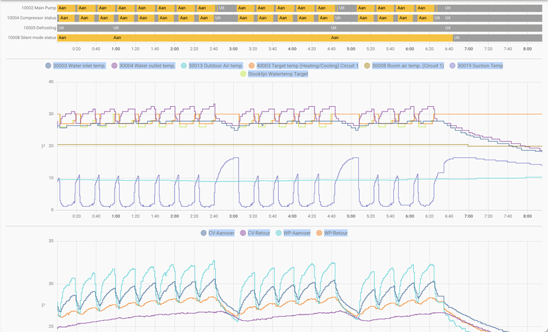

reablom schreef op zaterdag 14 september 2024 @ 19:36:
Ik weet niet wat de flow van je WP op dat moment was. Maar met 25lpm zou 3kW een deltaT tussen in en uitgang van de heater van 3000/(25/60*4160) = 1.7 graad opleveren.
Per passage is het niet veel, maar als je die 3kW niet afgeeft via de verwarming loopt de watertemperatuur uiteraard na verloop van tijd wel verder op dan 1.7graad.
Dat klopt wel ongeveer, wat ik zie in de grafieken, bij een defrost met en zonder backup heater.
Tijdens de defrost is de flow altijd maximaal (25 LPM).
Ik vind dat, die kleine verhoging van het water, niet veel verschil maakt voor de defrost en dat het verbruik in verhouding erg hoog is.
LG (5kW AWHP R32) / ESPhome (ESP32) / GoodWe 4K-DT (5kWp) / Homewizard (1 PiB 2kW) / Home Assistant (NUC) / BMW K13 F8

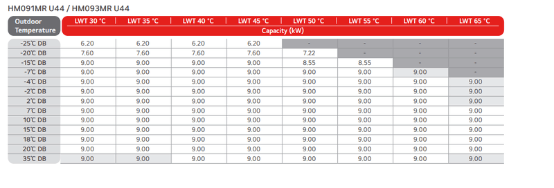

Welke Panasonic kijk jij naar? Ik heb de WH-MDC09J3E5 vooralsnog meegenomen in mijn vergelijking. De COP lijkt nagenoeg gelijk maar het max vermogen zakt onder de 7 graden in t.o.v. de LG. Tevens lijkt de Panasonic op papier igg meer geluid te maken en id deze iets duurder. Wat zijn jouw afwegingen om voor Panasonic te kiezen en niet LG?
Qua vermogen heb ik verschillende vuistregels en berekeningen geprobeerd. Ik kom dan meestal rond de 7-8 kw uit, maar ik wil zeker niet tekort komen (en uiteraard ook niet te veel). Ik kijk dan ook in de range van 8 tot 10kw, maar het vermogen bij de wat koudere temperaturen is vooral belangrijk denk ik en dat verschilt met uitzondering van de LG flink tussen de verschillende modellen.

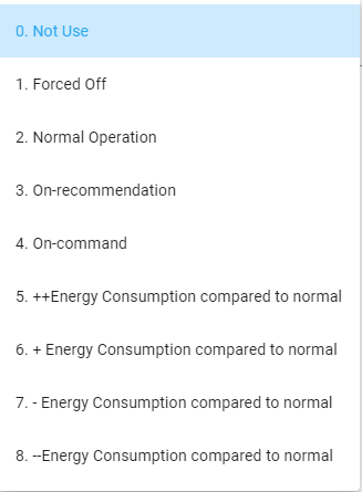

Wat mij opvalt is dat `stooklijn_target` op 28 blijft staan. Dit is de initial_value.
Als ik de code bekijk dan denk ik dat hij nooit verder dan deze regel komt.
if(id(bedrijfsmodus).state != 2 ) return;
Geen idee wat modus 2 is maar ik verwacht dat hier 4 moet staan wat verwarmen is?
Wanneer ik op de RMC het target bekijk staat deze niet op 28.
Ik heb geen therma v meer. Ik kan het niet voor je nakijken eigenlijk.
Maar als je modus 4 is, dan != 2.

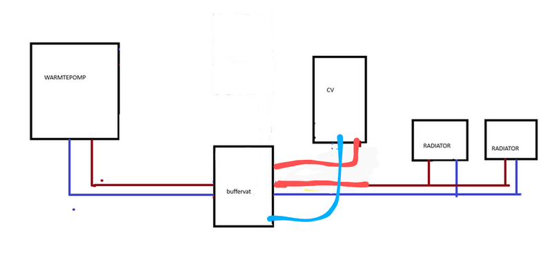

Even een crosspost uit hetlucht/waterpomp om mee te verwarmen topic omdat dit weer het merk is waarvoor ik wil gaan.
Met de huidige prijzen van energie (VEH contract afgesloten a max 0.19ct de KW de komende 3 jaar) en toch nog een kleine 2000m3 gas per jaar, wordt een een WP wel heel interessant, helemaal omdat ik aanbiedingen voor bijvoorbeeld een LG therma V 9kw (r32, niet de r290) voor 4000 euro ex subsidie voorbij zie komen, netto is dat dus een kleine 1000 euro, wat erg valt te overzien.
Ik stook de benedenverdieping nog gewoon via radiatoren op 55 graden CV temp, 3 vd 4 slaapkamers hebben sinds deze zomer airco en geen radiatoren meer, de bedoeling is de overige slaapkamer en de badkamer (zeg de hele bovenverdieping) via airco's te doen en de benedenverdieping te voorzien van vloerverwarming ergens in de komende 2 jaar. Het gaat qua benedenverdieping dan om ongeveer 115m2, qua bovenverdieping erbij momenteel zal het 150m2 zijn wat via de CV wordt verwarmd, benedenverdieping heeft grotendeels vloerisolatie, overal hr++ gas en grotendeels muurisolatie, nog wel aardig wat tochtgaten via kieren, maar die worden elke winter wanneer ik ze weer vindt minder.

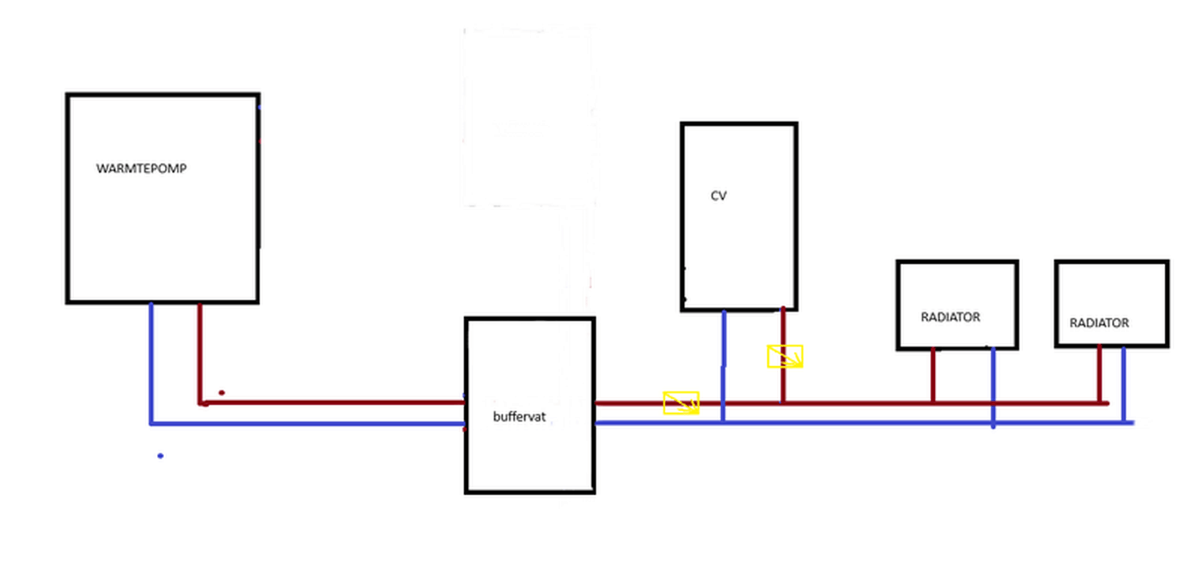

Nu heb ik wat ingelezen en er moet een buffervat in komen van minimaal 50 liter in serie zoals ik had begrepen, maar is meer beter? Gas houden we voorlopig nog even voor warm water is de bedoeling en even aankijken of we de boel nog warm krijgen op alleen de WP.
Huis is deels geïsoleerd, benedenverdieping zo goed als, bovenverdieping niet helemaal nog. Maar met mijn nieuwe energiecontract per 1 januari en de verdere planning en teruglopende subsidies ben ik toch nog even aan het kijken voor dit jaar een WP te installeren.

Aangezien het een monoblok is kan ik zelf het installeren, redelijk plug en play en heb nog een 2 groepen over en 2 3-fase automaten zijn ook nog vrij, moet denk ik alleen van 16 naar 40 amp automaten laten plaatsen. Heb ook zelf de airco's geïnstalleerd, alleen afpersen en vullen door een professional gedaan, moet alleen worden afgetekend voor subsidie zoals ik had begrepen dus hier moet ik nog wat voor vinden, Hij komt naast het stookhok te staan waar nu de CV inhangt en waar ook nog plek is voor een buffervat.

CrazyOne schreef op zondag 15 september 2024 @ 21:08:
*edit*

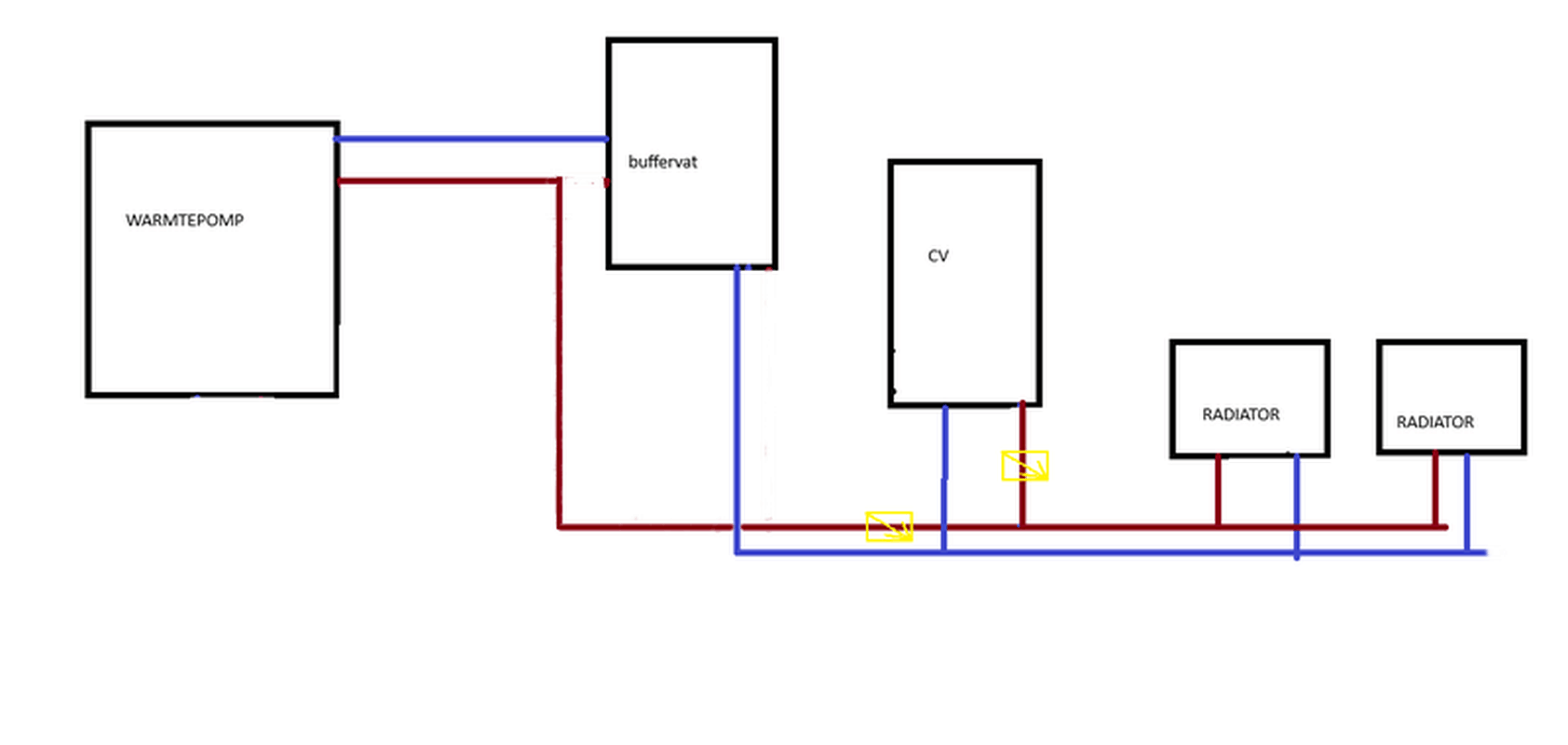

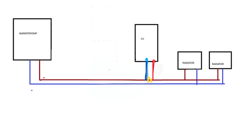

Eerst zat ik ook te denken aan een buffervat, dat is mij toen op tweakers afgeraden. Met zo'n grote oppervlakte lijkt het mij helemaal niet nodig. Afbeeldingslocatie: https://tweakers.net/i/NbysFnyI7H3p6k6DB9A-DEmZqG4=/x800/filters:strip_icc():strip_exif()/f/image/NPotXI1HYJpJ1WkyiyszsplW.jpg?f=fotoalbum_large
Dat gaat het uiteindelijke schema worden, maar op dit moment zit de WP alleen aangesloten op de begane grond, 1e verdieping hoop ik dit jaar nog te doen en zolder is nog niet zeker.

Ik zit sterk te twijfelen of ik een Therma V aan moet gaan schaffen of een Quatt duo oplossing. Ik heb in de range van 12-16kw nodig en ga alle radiatoren uitrusten met Heatboosters.
Nou zie ik in de ISDE lijst dat de Therma 16KW staat genoteerd als 12 KW. Datzelfde geldt voor de 14Kw en ook de 12kw uitvoering. Daardoor is het subsidie bedrag op alle apparaten gelijk. Heeft iemand een idee waarom?
De LG is al te krijgen voor ca. 4800 incl. BTW (aircotogo) en met de huidige subsidie zou de machine 'maar' 800 euro netto kosten. Bij mij ligt het leidingwerk al dus ik betaal dan alleen nog iemand voor de inbedrijfstelling. De Quatt duo zit al op (vanaf) 3599 euro maar dan is het wel het plaatje compleet.
Ik ben benieuwd waarom 16KW Wp's op de RVO lijst als 12kw staan vermeld.

saabfanatic schreef op dinsdag 17 september 2024 @ 08:37:
De LG heeft een dipje in vermogen rond de 2/5c vandaar lagere subsidie.
Alsnog zou ik wel de LG nemen, ga er vanuit dat je naar 3fase modellen keek?

Energy State?
Vraag: mijn warmtepomp draait nu al een hele tijd stabiel. DHW gaat overdag rond 13:00 aan en 's nachts als de stroomprijs het goedkoopst is.
Echter, de warmtepomp draait altijd op de AI stand met een stooklijn. Ik doe niets met de Energy State functie van de Therma-V.
Gebruikt iemand die wel? Zou het zinvol zijn om deze energy state aan de stroomprijs te koppelen?

Doezel schreef op dinsdag 17 september 2024 @ 13:43:
Energy State?
De Energy State functie staat achterin de handleiding met de opmerking over de verbinding met een ESS. Nu is ESS een Energy Storage System, een batterij. Ik vermoed dat de verschillende schema's doelen op het samenwerking met energie opslag en het verbruik door de warmtepomp en de SWW voorziening.
Of er meerdere koppelingen mogelijk zijn, zoals met de energie prijs, is mij niet bekend.
Uit de handleiding:
Energy state
This function is to control the product according to the energy state. When the charged state of
ESS is transmitted, it changes the target temperature of heating, cooling and DHW by setting
value according to energy state.
Select either Signal Mode or Modbus Mode according to the connection type between the
product and the ESS.

Klopt wat je daar noemt, zo staat het inderdaad in de handleiding.
Je kunt dus het energieverbruik verhogen of verlagen in bepaalde situaties. Stroomprijs is een van die situaties, dan moet je echter de stroomprijs ergens vandaan halen (ENTSO-e integratie in Home Assistant?) en op basis daarvan de energy-state mode van je warmtepomp aanpassen (bijv. via modbus integratie in Home Assistant)
Vraag is dus of iemand dat al eens gedaan heeft en/of daar wat zinnigs over te zeggen heeft.

Doezel schreef op dinsdag 17 september 2024 @ 14:28:
Ik gebruik energy state om bij de tweede zone een hogere aanvoertemperatuur in te schakelen. De eerste zone krijgt in dat geval ook de hogere temperatuur (tot de ruimtethermostaat de zoneklep dichtstuurt).
Energy state werk goed en zoals je verwacht. Echter let op dat bij energy state off (0?) 1 de vorstbeveiliging niet actief is, dus die zou ik vermijden.
Tevens kun je bij es 5, 6, 7 en 8 afwijkende waardes instellen, echter kun je bij 5 en 6 enkel een verhogen instellen en bij 7 en 8 enkel een verlaging (of net andersom, weet ik zo niet)

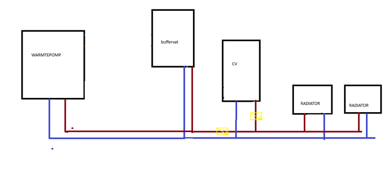

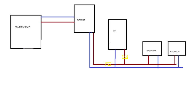

Goed, mijn slechtste technische tekening ooit (hielp ook dat ik in het jaar dat ik technisch tekenen op school had, iets had met de dochter van de leraar, maakte mijn cijfer wel makkelijker).
In serie of parallel dus, met allebei 2 terugslagkleppen erin. Nu is de vraag nog of de warmtepomp en de CV ketel regeltechnisch aan elkaar moeten worden geknoopt, of gewoon 2 terugslagkleppen plaatsen en lang leve de lol?Afbeeldingslocatie: https://tweakers.net/i/2NU6JfJcHMHppYSg6f8D0-BILOw=/800x/filters:strip_exif()/f/image/cxMAZdzY7J6f3jAn8VSxpUS3.png?f=fotoalbum_largeAfbeeldingslocatie: https://tweakers.net/i/jp35Yx3-CYhi0TlSEeP2pXsmMNg=/800x/filters:strip_exif()/f/image/gQ8y37D93YyRWbb9R3K5Pqf5.png?f=fotoalbum_large

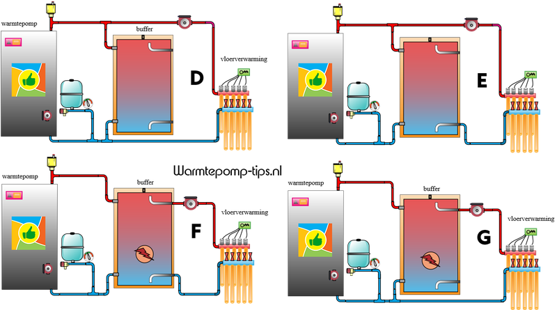

Buffervat serie (in retour voor volume) parallel (als kortsluiting met pomp)
Afbeeldingslocatie: https://tweakers.net/i/JWGbQZ618qCV8wohIqxUTpF0mLk=/full-fit-in/4000x4000/filters:no_upscale():fill(white):strip_exif()/f/image/esQcPfqo6lAXae8ZPqSQpaqP.png?f=user_large
Afbeeldingslocatie: https://tweakers.net/i/jzFHU4Lf8jnAOQFoPZVqAyiYwn0=/full-fit-in/4000x4000/filters:no_upscale():fill(white):strip_exif()/f/image/56B9uHNofUweuOKhVD1fJPqO.png?f=user_large

CrazyOne schreef op dinsdag 17 september 2024 @ 20:41:
In serie of parallel dus, met allebei 2 terugslagkleppen erin. Nu is de vraag nog of de warmtepomp en de CV ketel regeltechnisch aan elkaar moeten worden geknoopt, of gewoon 2 terugslagkleppen plaatsen en lang leve de lol?[Afbeelding][Afbeelding]
Met terugslagkleppen verwarm je in principe of met je warmtepomp of je CV ketel. Als je beide tegelijk wilt, is het maar net welke pomp het sterktst is, de CV pomp of de extra circulatie pomp vanaf je parallel buffervat.
Je zult dus zelf (of via een extra automation in bv Home Assistant) moeten omschakelen. En als de buitentemperaturen rond het vriespunt liggen moet je WP het water natuurlijk wel kunnen circuleren.
Wil je dit niet dan kun je beter bivalent aansluiten met een open verdeler (of ook de CV als warmtebron aan je parallel buffervat).
  • ingmar89
  • Laatst online: 22:30
ik zou de warmtepomp aansluiten op het buffervat, retour uit de installatie op onderkant buffervat, en dan bovenkant buffervat naar retourleiding van de cv ketel. de ketel pomp de secundaire kant dan rond.
dan heb je geen keerkleppen.

ingmar89 schreef op woensdag 18 september 2024 @ 09:20:
Een stom vraagje misschien.
Stel dat je uw gasketel op de warmtewisselaar van je buffervat zet.
Zodat je buffervat iets warmer wordt?
Zou dit ook kunnen werken voor iets hogere temperatuur moest het echt heel koud zijn.
Dan heb je weinig extra sturing nodig en geen weerstand van een andere pomp enzo.
  • ingmar89
Das ook een mogelijkheid. Afhankelijk van je mogelijkheden qua leidingwerk. Hoofdleidingen gaan dan dus vanaf je buffervat. Uitgaande dat die nu bij de ketel vertrekken, betekend dat 4 leidingen tussen (locatie)ketel en buffer. (2* buffer - installatie en 2* ketel - buffer)

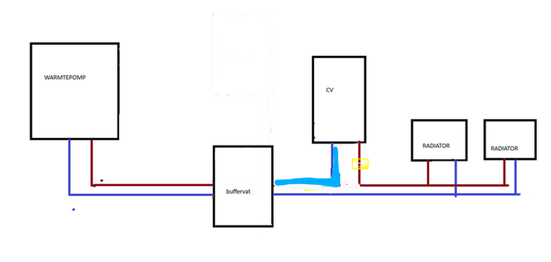

Jullie maken het er niet makkelijker op! Kan het ook in een schema of is dat iets teveel gevraagd? Begin wel meer te neigen naar gewoon 2 terugslagkleppen, boiler en andere dingen even vergeten en dan volgend jaar kijken hoe en wat precies handig is, ook met de winter die dan is geweest. Heb ik nog altijd CV als back-up.

  • ingmar89
Afbeeldingslocatie: https://tweakers.net/i/dnx8Ncw8zydX7OtLKNq7SaYEQr0=/800x/filters:strip_exif()/f/image/IwKTKtq2YRPfMuE6dOwrZqPH.png?f=fotoalbum_large
Afbeeldingslocatie: https://tweakers.net/i/oZMxTAL_rs26x-zDATejB-GLLK8=/800x/filters:strip_exif()/f/image/ypPjUqR9ziMvyIXraVeo6T28.png?f=fotoalbum_large

SalexSun schreef op dinsdag 17 september 2024 @ 17:37:
Energy state werk goed en zoals je verwacht. Echter let op dat bij energy state off (0?) de vorstbeveiliging niet actief is, dus die zou ik vermijden.
is dat niet bij EES state 1 -> forced off?
Ik doe dat voor DHW. Precies zoals je beschrijft dus de Entso-e integratie en dan de ESS state aanpassen via modbus afhankelijk van de elektriciteitsprijs. Ik heb dat ook eens geprobeerd met verwarmen maar dat is niet handig want dan lever je veel comfort in. Het is gewoon veel comfortabeler om de warmte pomp de hele dag te laten draaien op een laag pitje. Verder was het het afgelopen jaar iig. zo dat de elektriciteitsprijs overdag niet genoeg varieerde om het heel nuttig te maken. DHW werkt best oké, in de zomer zeker. Is het heel nuttig/win je er heel veel mee? Ik vraag het me af, zoveel verbruik zit er nu ook weer niet in de DHW cycli en je kunt het met een timer oid. afdwingen naar tijden die over het algemeen goedkoper zijn zoals jij al doet. Het is meer spielerei dus, kortom leuk om te doen:-D
LG HM123MR | Goodwe GW8K-DT | Homeassistant | ESPhome | Gasloos

jschel schreef op woensdag 18 september 2024 @ 22:19:
Bedankt voor je feedback, WP zelf draait hier ook 24/7 op stooklijn. Dat werkt prima comfortabel en zelfs prima samen met de houtkachel (als in: die 2 trekken zich niets van elkaar aan :-))
Heeft dus geen zin om daar iets aan de automatiseren.
DHW schakel ik gewoon in en uit op 2 momenten: Dus niet met ESS.
1) goedkoopste 2 uur 's nachts
2) van 13:00 tot 15:00 overdag als de stroomprijs (bijna) altijd het laagst is.
In die 2 uur wordt alle water weer 55 graden, en met ons 4en gebeurt het zelden dat we allemaal zo kort op elkaar douchen dat het warm water op is.

@ingmar89 @PeteSplit
Bedankt voor het meedenken! Uiteindelijk besloten dat ik het voorlopig zonder buffervat ga proberen, op de manier zoals @Antonl91 het had uitgelegd, gewoon 2 non return valves op de toevoerleidingen en de boel op deze manier gebruiken. Dan zie ik komende zomer, als we een winter hebben gedraaid wel hoe ik het beste de boel kan optimaliseren en eventueel ook een boilervat kan aanleggen en helemaal van het gas af gaan.
  • ingmar89
dan zou ik het als volgt doen. dan weet jeAfbeeldingslocatie: https://tweakers.net/i/Ql17GJy7_iRCveFnrAh3rk6r6UM=/800x/filters:strip_exif()/f/image/tK8TdcCkdOnzcmIGL9dOOb0D.png?f=fotoalbum_large zeker dat je altijd flow hebt over je warmtepomp:
  • AppieK
  • Registratie: April 2022
  • Laatst online: 06-11 15:21
ingmar89 schreef op vrijdag 20 september 2024 @ 10:01:
dan zou ik het als volgt doen. dan weet je[Afbeelding] zeker dat je altijd flow hebt over je warmtepomp:
Dan is de WP toch een bypass?
LG Therma V HM091MR.U44
  • ingmar89
bypass?
De warmtepomp circuleert in dit geval water over de installatie (radiatoren)
De cv ketel kan daar warmte aan toevoegen, indien nodig.

bypass?
:X het is inderdaad geen bypass mits er terugslagkleppen op de juiste manier bij de cv-ketel zijn geplaatst ...hoe? is afhankelijk van merk en type van cv-ketel is niet altijd hetzelfde ..op dit forum is er een lijstje van de verschillende merken en type cv-ketels(waar de terugslagkleppen te plaatsen)....de lg wp is voorzien van een pontenciaal vrij contact(om de cv-ketel hybride bij te schakelen in dien nodig) genaamd ketel van derde(inschakelen bijv onder de -10gr C) of kan ook gewoon bijschakelen met bestaande cv thermostaat

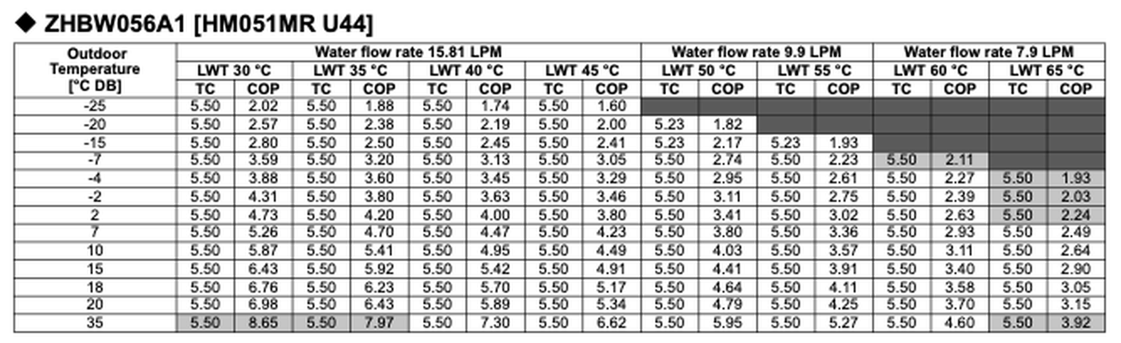

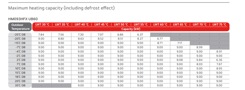

Ik kon niet terug vinden of het eerder is gepost. LG heeft een product brochure uit 2024 met alle handige cijfers in meer detail dan vorige versies.
Zowel voor de R32, R290 modellen en hydrosplits..
Een mooi overzicht van de warmteafgifte bij verschillende buiten temps. Met als melding dat dit de afgifte inclusief defrosts is.
9KW R32 monoblock:
Afbeeldingslocatie: https://tweakers.net/i/gXZzkmRY2juQu6DqrmbOkPJEmHA=/800x/filters:strip_exif()/f/image/FIWM7UuydwZodZnXVjYJcqSv.png?f=fotoalbum_large
9KW R290 met indoor hydrounit:
Afbeeldingslocatie: https://tweakers.net/i/Ng9ZMC0SYUjn64-8WAk66HmpX7w=/800x/filters:strip_exif()/f/image/3yuWqGw44xPH66AIqBO8sokA.png?f=fotoalbum_large
https://www.lgklimaat.nl/...product-catalogue_fin.pdf
Pardon my dutch
  • jvanderkroon
Weet niet of dit nu een vooruitgang is @Kip . In de oude brochure zag je naast de heating capacity ook nog de cop staan die zie ik nu niet meer terug in de tabel.
Bijvoorbeeld deze uit een oudere catalogus
Afbeeldingslocatie: https://tweakers.net/i/kfmWlsGyIdcllG_ixr-vA-wooUY=/full-fit-in/4000x4000/filters:no_upscale():fill(white):strip_exif()/f/image/GbFYjKkLZcXzX0UlHwxcxjwN.png?f=user_large
ook inclusief defrosts dacht ik.

Nog even vraagje over buffervat voor mijn R290 12kW, gezien het eigenlijk een verplichting is voor garantie een A-label RVS vat van 100l aangekocht.
Nu volgens de LG handleiding moet deze volledig parallel in-lijn worden aangesloten, is dit wat jullie ook aanbevelen ? Gezien er dan meer vermenging is dacht ik ?
Nu als ik parallel maar enkel zou aansluiten (met t-stuk) lijkt me dit dan weer minder goed voor de defrosts ?
  • BernieW
  • Registratie: Februari 2017
  • Laatst online: 07-11 10:13
GeertV78 schreef op zondag 29 september 2024 @ 10:24:
Waarom? Tijdens defrost haal je toch ook nog energie uit je huis? Dat gaat dan ook met minder vermenging in je buffer de WP in.
Hier draait ie al een paar jaar zo.
Ik heb de pomp na het buffervat, bijna op dezelfde stroming-snelheid staan als de waterpomp in de WP (beide ongeveer 20 LPM). De menging is dan minimaal (gelaagdheid).
Het zou niet veel uit moeten maken, als je het water boven en onder door het vat laat lopen, of dat je boven en onder een T-stuk gebruikt.

Onder 6 graden Tbuiten
1) stooklijn zo goed mogelijk ingesteld
2) ruimtethermostaat geen vraag -> stooklijn -2 (middels energy state)
3) 2e zone thermostaat wel vraag -> stooklijn +3
Boven 6 graden Tbuiten
1) geen vraag van thermostaten -> RMC off
- 2e zone zijn slaapkamers en de thermostaat zal in de praktijk weinig aanslaan.
- bonus van energy state gebruiken is dat de AI +/- 5 instelling bruikbaar blijft voor fine tuning vd stooklijn en correctie als ik een hogere ruimtetemperatuur wil kunnen halen

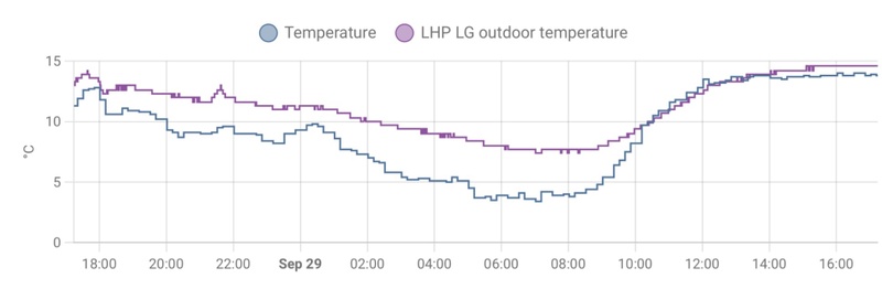

‘Probleem’ waar ik nu tegen aan loop is dat de gemeten luchttemperatuur vd LG afwijkt, mogelijk als gevolg van de omkasting (achterkant open). De afwijking is niet constant, maar vervalt praktisch wanneer de fan gaat draaien (niet zichtbaar op screenshot). Ik heb een 10k ntc klaarliggen om buiten de kast te plaatsen.
Ik heb het idee, dat soms de LG temp.sensoren wel 2 graden afwijken. De buiten en binnen temperatuur (gemeten in de WP) zie je gewoon veranderen, omdat de WP werkt.

Goedemorgen,
Na vorig seizoen redelijk tevreden gestookt te hebben met m'n HM093MR.U44 heb ik er afgelopen zomer toch een buffervat tussen gezet, en een tweede pomp in de aanvoer naar het afgifte circuit (combi van vloerverwarming en grote radiatoren).
Zonder de instellingen te hebben veranderd afgelopen weekend de warmtepomp opgestart. Had verwacht een nog betere opstart, en minder herstarts. Niks is minder waar. Helaas staat hij nu continue te pendelen. De doeltemperatuur wordt te snel gehaald waardoor hij de opstart niet doorkomt. Ook niet met het script van @Devil. Buffervat wordt te snel te warm, terwijl toch ook het afgifte circuit warm wordt. Het lijkt dat er te veel water direct retour door het vat teruggaat naar de WP..
Instellingen WP: optimal flow; sturen alleen op water; en op outlet.
Afgiftecircuit pomp: Grundfos Alpha 3 pomp draait op 17,51 l/m, wordt niet aangestuurd door de WP, maar draait continu.
Stooklijn: -20 => 46; 15 => 27
Totale inhoud circuit 300l, buffervat 200l.
Afbeeldingslocatie: https://tweakers.net/i/8VT1xJv4KB-9StkEfcaaNJwMA9A=/800x/filters:strip_exif()/f/image/2NDfrJRqLa25oHuNJ8xnwbC8.png?f=fotoalbum_large
Onderste grafiek zijn de temperatuur sensoren op het buffervat.
Vanmorgen maar de WP uitgezet :O
Graag advies/tips
[ Voor 29% gewijzigd door tebogo op 30-09-2024 08:28 ]

tebogo schreef op maandag 30 september 2024 @ 08:08:
Goedemorgen,
Graag advies/tips
Probeer eens op fixed flow te draaien. Ik heb nog niet echt naar je plaatjes gekeken maar mijn LG heeft met optimal flow en een buffervat de neiging om de flow te blijven verlagen ondanks dat hij prima meer vermogen kwijt kan in het systeem. Daarom heb im hem altijd op fixed flow staan en net als een paar posts eerder vermeld de flow van beide pompen ongeveer gelijk staan.
Goedemorgen,
Graag advies/tips
Op welke waarde staat je waterpomp capaciteit. Tijdens de opstartpiek doet hij namelijk nog niets met optimal flow, maar gaat naar die waarde. Het lijkt erop, dat die veel te laag staat.
Waar staan je hysterese waardes op? Ik zou deze zo hoog mogelijk zetten voor Thermo off.
Kun je ook de flow nog in je grafiek even tonen?
LG-HM071MR-U44 / SWW Hewalex PCWU 3.0 / PV SMA + Jinko 14 kWp / Kia e-Niro
Goedemorgen,
Graag advies/tips
Ik heb hetzelfde, dus ik ga maar eens even debuggen.
Zie twee dingen gebeuren bij mij: target wordt niet veranderd, terwijl uitvoer temperatuur wel oploopt tot > 4 graden boven target. Dus pomp gaat uit. Dat zou niet mogen gebeuren.
En: uitvoer temperatuur 3 graden boven target (met hysterese op 4) -> pomp gaat uit. Dat mag natuurlijk ook niet gebeuren, maar is normaal LG gedrag.
Net als dat het normaal LG gedrag is dat ik vanmorgen in een lekker warme woonkamer binnenkom met een uitvoer temperatuur van 41 graden, terwijl de initiele target 30 was. En geen enkele aanstalte tot moduleren (na een uur op vol vermogen rammen). |:( 8)7
  • GeertV78
  • Registratie: Mei 2019
  • Laatst online: 23-10 14:37
BernieW schreef op zondag 29 september 2024 @ 14:50:
@BernieW
Dus opstelling D ?
Afbeeldingslocatie: https://tweakers.net/i/r2i0z48LfRFTdDZ6m0L6mMBAzlY=/800x/filters:strip_exif()/f/image/eBr2pK2JWYQ8lhXibPjMrVgl.png?f=fotoalbum_large

Devil schreef op maandag 30 september 2024 @ 09:03:
Zou het kunnen zijn dat het script niet meer werkt door een update van ESPhome? Ik draai nu op 2024.9.1

jschel schreef op maandag 30 september 2024 @ 08:43:
Ga ik vanavond proberen...
