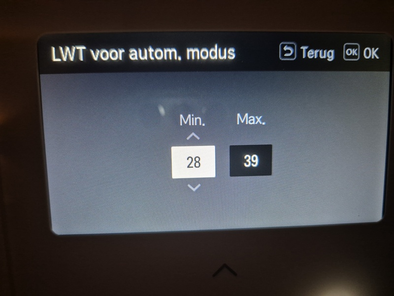

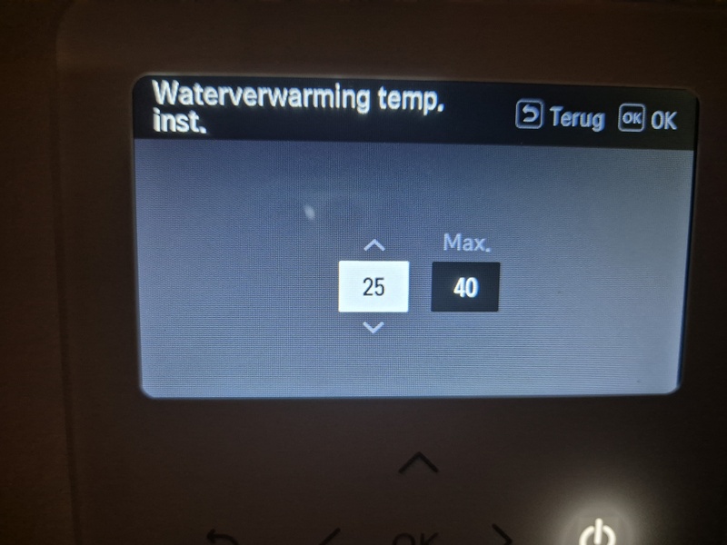

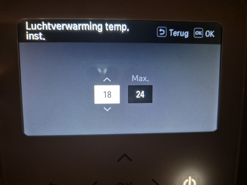

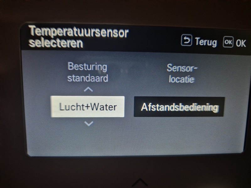

Antonl91 schreef op zondag 1 september 2024 @ 21:55:

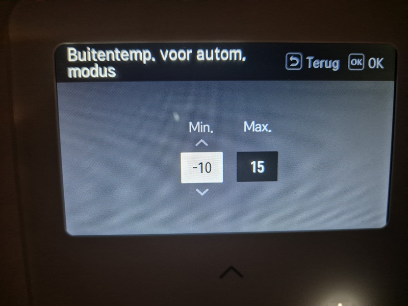

Ik bedoelde deze setting, die staat ook wel in het overzicht.
En pendelen heb ik geen ervaring mee, maar ik kijk uit naar het moment dat het iets kouder is zodat ik er beetje mee kan spelen. Maar dit leek wel een interessante manier om dat tegen te gaan. Tijdens het eerste keer opstarten gaat het vermogen ook heel langzaam omhoog dus ik had gehoopt/verwacht dat het misschien zo makkelijk zou zijn om dat te voorkomen.
En net gekeken hoe ik erin kom, blijkbaar met het paswoord van de software versie 8)
Die setting bedoelde ik ook, heeft dus geen effect op de werking van de warmtepomp.
Pendelen is het aan en uit gaan van de compressor van de warmtepomp. De bedoeling is dat de compressor aan blijft, dat proberen we allemaal. Als de compressor dan toch uit gaat, dan mag de compressor (volgens norm van veel mensen) maximaal drie keer per uur aangaan en zou dan een "run" moeten maken van minstens 10 minuten. Je kunt dit vergelijken met een koelkast of vrieskast, deze kunnen ook enkele keren per uur aan en weer uit (na ongeveer 10 minuten) gaan.
Dan kun je met de installatiehandleiding de verschillende instellingen vinden,
hieronder een overzicht (gemaakt door @tebogo)
Afbeeldingslocatie: https://tweakers.net/i/22cOXMQito1v5XuCgacHvFsKKVc=/800x/filters:strip_exif()/f/image/00t6FWz56bjlZcUi8qCqPQCl.png?f=fotoalbum_large
LG (5kW AWHP R32) / ESPhome (ESP32) / GoodWe 4K-DT (5kWp) / Homewizard (1 PiB 2kW) / Home Assistant (NUC) / BMW K13 F8

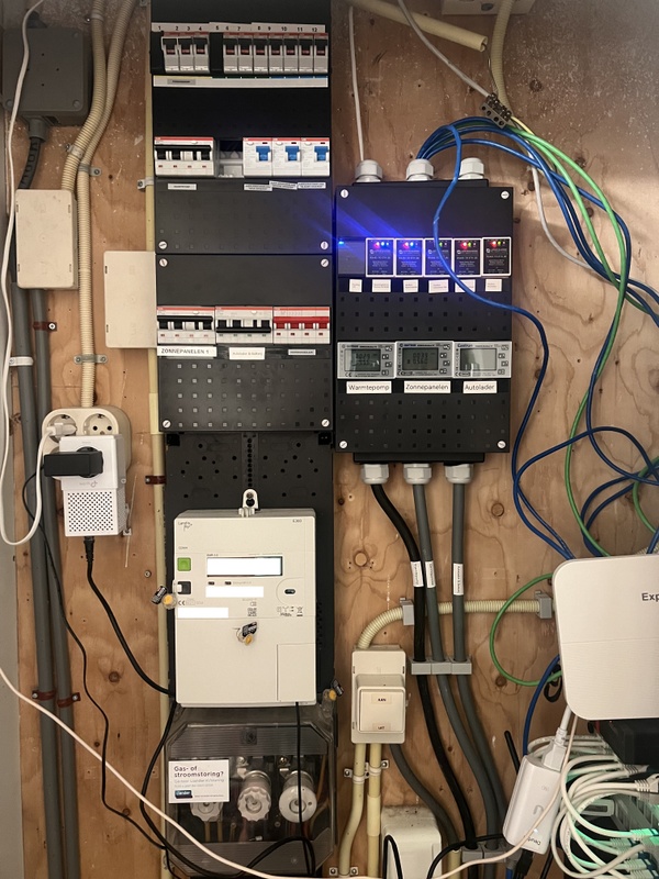

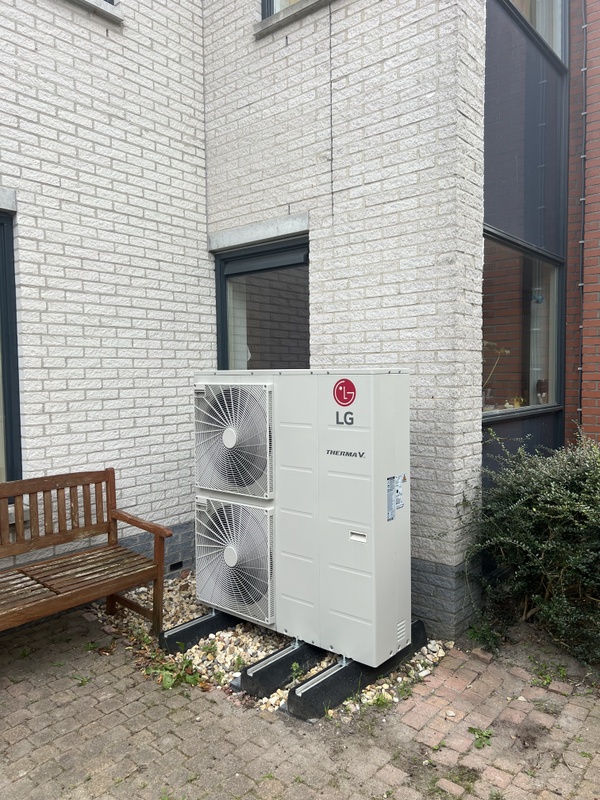

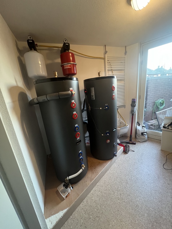

Na veel geleerd te hebben van dit draadje, is het tijd om maar eens te posten over mijn voortgang: Nog niet helemaal klaar met afwerken, maar de installatie draait nu bijna 1 jaar:
  • LG Monoblock 12 kW, 3 fasen
  • 300L buffervat voor CV, Nexus
  • 300L buffervat voor DHW, Nexus met dubbelspiraal voor eventuele uitbreidingen
  • 220V driewegklep voor schakelen tussen DHW en CV
  • Meterkast met 3-fasen schakelautomaten, meer dan voldoende Waveshares, Eastron energiemeters
  • 20 zonnepanelen, verspreid over meerdere daken
Buffertanks
Om de vloerbelasting van de 300L vaten goed te verdelen heb ik deze op een stalen frame (niet zichtbaar op foto) geplaatst, wat het gewicht netjes verdeeld over de 2 onderliggende funderingsbalken. Alle water aansluitingen (kleppen, T-stukken, vuilfilter) zitten achter de tanks, waar ik er nog bij kan voor onderhoud. De 2 RVS buffertanks en 3-weg klep komen bij Installtek vandaan.
De CV tank staat parallel geschakeld aan de (nu nog) radiatoren. Ik heb een aparte Grundfoss pomp die los van de warmtepomp schakelt op warmtevraag uit de woning.
Naast de DHW-temperatuur sensor die naar de warmtepomp loopt, heb ik een lokale bluetooth Inkbird temperatuur sensor om de temperaturen op verschillende hoogtes in de tank uit te lezen: de gelaagdheid van deze tanks is mooi zichtbaar & groter dan ik had verwacht.
Afbeeldingslocatie: https://tweakers.net/i/IRIp74XyhTUdVQZjw2i0ikQZeig=/x800/filters:strip_icc():strip_exif()/f/image/IyoUA9qMfpuZAFmaOGzh4taq.jpg?f=fotoalbum_large
Warmtepomp
De warmtepomp staat op een 3-tal bigfoots: Onder de bigfoots is de aarde 10 cm afgegraven, opgevuld met zand en 3 zware tegels en afgetopt met grind. Net als vele anderen, stuur ik de warmtepomp aan via modbus vanuit Home Assistant icm een Waveshare en diverse scripts uit dit draadje. Ik ben zeer te spreken over de robuustheid. Het geluidsniveau van de warmtepomp (altijd op silent mode) is zeer acceptabel en beter dan verwacht.
Afbeeldingslocatie: https://tweakers.net/i/AhimAXMT4j_KkYz31DgiUUin4ww=/x800/filters:strip_icc():strip_exif()/f/image/J7Ii9IwkWKUgGCUpsfVpviBq.jpg?f=fotoalbum_large
Afbeeldingslocatie: https://tweakers.net/i/e29go54IZYWIVjF251HbSnXwO58=/x800/filters:strip_icc():strip_exif()/f/image/jdYLPQt0e1I6ZywEc6cN9jKE.jpg?f=fotoalbum_large
Meterkast & aansturing
De meterkast heeft een setje Waveshares waarmee diverse modbus apparatuur aangestuurd wordt: Een setje Eastrons SDM630 voor lokale stroommeting (zonnepanelen, warmtepomp en toekomstige accu/autolader). Een aantal Waveshares om omvormers/autoladers aan te sturen: Omdat deze her-en-der over het huis verspreid staan, heb ik gekozen voor aparte waveshares waar nodig, ondanks dat deze waveshares prima meerdere apparaten kunnen besturen.
Afbeeldingslocatie: https://tweakers.net/i/Dj3-iNg0DH6KVTjptl0ER-adeXg=/x800/filters:strip_icc():strip_exif()/f/image/XVGU6H8WSAnSPfm9ue9Be7HV.jpg?f=fotoalbum_large
De totale kosten voor dit systeem (met heel veel meters leidingwerk) waren ongeveer 10 k€ exclusief subsidie, dus ongeveer 7 k€ inclusief subsidie. De installatie is grotendeels zelf gedaan en nagelopen door een installateur & electricien.
Things to do:
  • Vloerverwarming installeren voor comfort en verbetering van CoP (nu ongeveer 4 year-round met radiatoren met fans): Dit is een aardige klus omdat we een paar weken ergens anders mogen wonen, wat best een leuke uitdaging is met een groot gezin.
  • Afwerken meterkast: kabel-hel netjes wegwerken.
  • Aansluiten Growatt omvormers op Waveshares: Indien iemand al een script heeft met de juiste modbus adressen, hoor ik het graag.
  • De flexibele slang boven de buffertanks vervangen voor vaste PVC afvoerleiding: Bij opwarming van DHW tank, spuugt het veiligheidsventiel op 3 bar wat warm water uit.
Wat heb ik nog gemist?

Ziet er goed uit.
Een opmerking, je overdruk op 3 bar voor sww begrijp ik niet helemaal.
3 bar overdruk is normaal voor je CV.
Normaal hoor je daar een inlaatcombinatie ( met klep!)te plaatsen in je koud toevoer op 7 of 8 bar.
Vaak is waterdruk al 4 bar, bij jou dus niet ;)

Konijnenbats schreef op maandag 2 september 2024 @ 23:31:
Ziet er goed uit.
Nee, de statische druk op mijn DHW tank is (slechts) 2.6-2.8 bar(g), dus 3.0 bar(g) voldoet net aan: alleen wanneer ik van volledig koud water naar 55 deg C opwarm, trekt mijn sanitair expansievat het net niet waardoor hij een slok uitspuugt. Misschien zou een pressure-relief valve van 4 bar een betere keuze zijn.
De inlaatcombinatie zit (conform eisen) aan de invoer zijde van de DHW tank (koudwaterleiding), maar die gaat idd pas open bij 7 a 8 bar.
  • ingmar89
  • Laatst online: 07-11 22:30
Wat is dat voor tank dan?!?
  • SjaakPeer
  • Registratie: Februari 2021
  • Laatst online: 10:40
De tank zelf kan prima meer druk hebben (10 bar): Het gaat om een Nexus PAWT-300L/LE2 RVS tank .
  • ingmar89
Oh de statische waterdruk bedoel je. Maar als er niks is wat de druk niet aankan, waarom dan die overstort? (Extra bovenop de inlaatcombinatie)
  • SjaakPeer
ingmar89 schreef op woensdag 4 september 2024 @ 20:07:
Zat op het standaard aansluitsetje waar het expansievat aan hangt. In principe niet nodig, maar ik heb geen idee hoeveel druk mijn kranen aankunnen. Een vergelijkbare druk opbouw op je (warme) leidingwerk door expansie krijg je niet met een CV ketel neem ik aan.

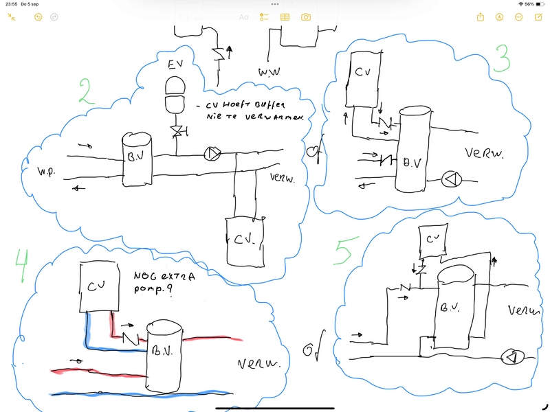

Bedankt voor jullie antwoorden. Ik ben een stap terug gegaan in vermogen 9 ipv 12.
Ondertussen veel aan het lezen hoe de opstelling gemaakt kan worden en zie heel veel variaties op de opstelling die ik zelf ook ga maken, met name het koppelen van de cv en een buffervat (50l).
Bij een aantal voorbeelden zie ik een open verdeler icm een buffervat ene keer met extra pomp andere keer weer niet.
Om de variaties duidelijk te maken mbt hybride opstelling heb ik deze maar even geschetst. De vraag is welke opstelling / koppeling zouden jullie kiezen en waarom ?

y_boonstra schreef op vrijdag 6 september 2024 @ 00:08:
Je kunt op internet van LG schema's vinden, bijvoorbeeld voor het aansluiten van CV, zie
https://www.lgklimaat.nl/...andleiding-whitepaper.pdf

  • Laatst online: 10:41
CR1992
Thor
kom ik met een zekering van 20A toe bij een lg 9 kw monobloc?
en is dan 3g 2.5 voldoende?
de afstand is max 15 meter
omdat ik verschillende dingen lees sommigen raden de 25 aan.
staat ook wel in de specificaties maar is dat geen overshoot?
maar heb nog een aantal zekeringen over van 20 A en had graag deze willen gebruiken.
  • Perkouw
  • Laatst online: 09:51
Perkouw
Ik weet niet of je met deze vragen er verstandig aan doet hem zelf (?) aan te sluiten. Ik kan op beide ja en ja antwoorden, maar of je dan genoeg weet ;)
  • CR1992
CR1992
Thor
Perkouw schreef op dinsdag 10 september 2024 @ 17:27:
Ik weet wat je bedoelt maar had ook ergens gelezen dat deze maar max 16 a 17 a trekt.
En ja ik plaats hem zelf.
Wil gewoon zeker zijn als ik ook met 20 a zou toekomen.
  • Perkouw
Perkouw
Even snel deze specifieke unit opgezocht en dan wordt het 'maximale werkvermogen' benoemd als zijnde 3kW. Dan kom je met een 16A al toe, maar 20A is prima. Als je de 80% regel hanteert kom je dan op 3680W en met 3000 zit je daar ruim onder bij de 20A automaat. :)
  • CR1992
CR1992
Thor
Perkouw schreef op dinsdag 10 september 2024 @ 18:13:
Oke super.
Bedankt voor de bevestiging.

GeertV78 schreef op dinsdag 10 september 2024 @ 12:14:
Nu, als ik toch met een buffervat ga werken, is dan niet de makkelijkste manier dat ik een pomp heb voor elke zone ? Een klep hoeft dan niet denk ik ?
Het buffervat doet dan ook dienst als open verdeler ?
Via HA kan ik dan zorgen als er 1 zone de pomp aanzet, ik de WP aanstuur voor warmtevraag.
Dan is de vraag welke thermostaten best integreren...
Iemand suggesties ?
Heeft iemand zulke opstelling, buffervat met meerdere pompen ?

Ik heb ze even laten proefdraaien op de 1000 en 500L buffers +
R290 als test 75 graden water laten maken.
Dit lijkt hij idd wel te halen echter met een COP van 1,8 :+
Nu nog to do, vloerverwarming toevoer kleppen en ventielen wisselen zodat ik er kleppen met een hogere KV waarde ( doorlaat ) op kan plaatsen. haal nu maar 1500L/h op alleen de 2 vloerverwarmings verdelers.
Naregeling systeem, Iemand daar nog ideeën voor? de ruimtes hebben alle een eigen gedrag
( veel of weinig zoninstraling )
Pomp voorloop en naloop
Hoe zat dat ook alweer ?
Ik wil de circulatie pomp elke 25min 2min laten draaien
@Wodan89 heb je een idee van het minimum vermogen van de R290 12kW ?
Waarom zulke grote buffers, heeft dit geen invloed op COP wegens vermenging ?

Weet iemand waarvoor deze instelling dient?Afbeeldingslocatie: https://tweakers.net/i/SKZATfbMP915mfSR3YMMV3rw_7g=/x800/filters:strip_icc():strip_exif()/f/image/umwIFVJlopwVjFqkC57p26yZ.jpg?f=fotoalbum_large
[ Voor 20% gewijzigd door Jgroothedde op 11-09-2024 21:09 ]

Waarom mijn bovenstaande vraag? Ik heb de wp nu op ai modus staan. En wil graag dat het minimaal 19 en maximaal naar 21 graden gaat verwarmen. Als test omdat het nu 21.5 in huis is even die waarde van luchtverwarming temperatuur naar 24 gezet. Echter slaat de warmtepomp niet aan. Waar mis ik een instelling. Heb alle instellingen even als foto bijgevoegd.Afbeeldingslocatie: https://tweakers.net/i/8jbWbSsN-QLwGJmSnmRzRNQFpFQ=/800x/filters:strip_icc():strip_exif()/f/image/Et2nhIPGGFlT7f4pPPGpcAln.jpg?f=fotoalbum_large
Afbeeldingslocatie: https://tweakers.net/i/sPI65LWNOsEEj6paz1Wy31LtndA=/800x/filters:strip_icc():strip_exif()/f/image/6j3LoN0YdBq0Z6xhaeQqSXvC.jpg?f=fotoalbum_large
Afbeeldingslocatie: https://tweakers.net/i/K36hq99Km-KrGOcYFFNIYa8pQ5Y=/800x/filters:strip_icc():strip_exif()/f/image/KAWaUAQz1KQC6xDBfFvb4bbG.jpg?f=fotoalbum_large
Afbeeldingslocatie: https://tweakers.net/i/KbffravU4jh8DetK7sZS5gG0dwE=/800x/filters:strip_icc():strip_exif()/f/image/jcoslzW10eKRbqgJMvKlseQx.jpg?f=fotoalbum_large
Afbeeldingslocatie: https://tweakers.net/i/7I1kR5KLoAJo-4k-OHhBmM9bPik=/800x/filters:strip_icc():strip_exif()/f/image/84EB3MGSQOXlMeG1b0zhvDxR.jpg?f=fotoalbum_large
Afbeeldingslocatie: https://tweakers.net/i/4e6K4uinecgdxA9xFwe3HGN6vQA=/800x/filters:strip_icc():strip_exif()/f/image/6kDfCDgnMEkVecZLK2xu5Tsb.jpg?f=fotoalbum_large

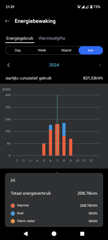

Afbeeldingslocatie: https://tweakers.net/i/5aY_VanPS0ajDvomhSDDOStkoLs=/x800/filters:strip_exif()/f/image/Qcsuk4lYXg1jiEB4s8WY1c91.png?f=fotoalbum_large
Kan iemand me uitleggen waar het gerapporteerde stroomverbruik van de WP in de Thinq app op slaat? 200kWh verbruik terwijl de pomp in standby staat? En als ik bij het verbruik per uur kijk 300Wh...
Overigens is dit verbruik er in werkelijkheid uiteraard niet.
  • reablom
  • Laatst online: 01-11 18:14
Ik weet niet uit mijn hoofd hoe alle instellingen in het menu heten. Maar je hebt hysterese instellingen en stooklijn instellingen.
Bij de eerste gaat de pomp aan als de temperatuur onder de min komt en uit alsmede temperatuur erboven komt. Als die op min 19 en max 24 staan zal er bij 21.5 dus niks gebeuren.
Als het stooklijn instellingen zijn: dat is een wat lang verhaal om in een paar regels te typen. Google daarvoor eens op stooklijn. Dan is er genoeg te vinden over wat hiermee bedoeld wordt.

En stel dat ik op modus warmte ga werken. En zet hem bijvoorbeeld vast op 21 graden. En de temperatuur sensor op water+lucht. Gaat hij dan nog steeds verwarmen op de ingestelde stooklijn?

Jgroothedde schreef op woensdag 11 september 2024 @ 21:16:
Uit mijn handleiding:
Temperatuursensor selecteren Lucht+water / Afstandsbediening
- Het product kan worden bediend op basis van de luchttemperatuur of de watertemperatuur.
De selectie voor het instellen van de temperatuur wanneer de luchttemperatuur of de watertemperatuur wordt bepaald.
Luchtverwarming temp. inst. 18 / 24
Waterverwarming temp.inst. 25 / 40
- Bepaal het temperatuurbereik van de verwarmingsinstelling wanneer lucht/watertemperatuur wordt
geselecteerd als insteltemperatuur
Binnenlucht temp. voor autom.modus 19 / 24
Buitentemp. voor autom.modus -10 / 15
- In deze modus volgt de temperatuurinstelling automatisch de binnenlucht/buitentemperatuur.
LWT voor autom. modus 28 / 39
- Vloerdroging ?
Je vraag:
minimaal 19 en maximaal naar 21 graden verwarmen
Ik mis de instelling van de hysterese bij lucht (en water)
Hysteresis Kamerlucht (Verwarming) -0,5 / 1,5 (standaard)
Ik ga even uit van de standaard.
Je wilt gaan verwarmen met de Auto-AI instelling (paarse bol), hier kun je de temperatuur alleen minnen of plussen ( -2 -1 0 1 2 enz.). De WP haalt de temperatuur uit je stooklijn. Je moet dan een stooklijn instellen.
Een stooklijn instellen voor binnenlucht tussen twee waarden van de buitenlucht. De waarden van de twee punten van de buitenlucht kies je bijvoorbeeld -10 en +20. Als de buitenlucht -10 is wil je dat de binnenlucht bijvoorbeeld +24 graden is en bij een buitenlucht van 20 graden dat deze 19 graden is.
Op deze manier heb je een stooklijn tussen twee punten gemaakt.
Vandaag was het 15 graden buiten, de temperatuur binnen zou dan worden volgens stooklijn -10/24 en 20/19 zijn (30/5=6/1) ongeveer 20 graden.
Je hebt een binnentemperatuur van 21,5 de waarde van de WP is 20 en de hysterese is -0,5 / 1,5
De WP gaat pas verwarmen als de lucht onder 20-0,5= 19,5 graden is en verwarmt tot 20+1,5= 21,5 graden.
Je hebt dus al de maximale temp bereikt en de WP zal pas weer starten als de temp onder de 19,5 graden is gekomen.
Het bereik van de warmte pomp is totaal (tussen -10 en 20) 24+1,5 en 19-0,5
Luchtverwarming temp. inst. 18 / 26
het bereik moet dan liggen tussen 18 en 26 graden (halve graden kun je niet instellen en moet je afronden)
Ik heb het punt van de buitenlucht in het voorbeeld veranderd van 15 graden naar 20 graden, omdat je wilt verwarmen totdat het buiten 20 graden is, daarna stopt de WP met verwarmen, daarom is 15 graden te laag.
[ Voor 3% gewijzigd door PeteSplit op 11-09-2024 22:47 ]

Wat ik eigenlijk wil instellen is het volgende:
Een stooklijn voor de watertemperatuur zoals het nu staat buitentemperatuur 15 tot -10 dan water temperatuur 25 tot 39 bij -10.
Daarnaast dus met de ai functie creëren dat het overdag tussen de 20 en 21 graden blijft in huis . Snachts mag deze dan eventueel naar 19.
Iemand enig idee wat ik dan precies in moet stellen?
Ter info hysterese van water temperatuur staat op -2 +2 en luchttemperatuur op -1 +1

Jgroothedde schreef op woensdag 11 september 2024 @ 22:48:
Je stookt nu water+lucht
Stooklijn water -10/39 en 15/25 dus buiten -10 water 39 en buiten 15 dan water 25
Stooklijn lucht -10/24 en 15/19 dus buiten -10 lucht 24 en buiten 15 dan lucht 19

PeteSplit schreef op woensdag 11 september 2024 @ 14:52:
Lees ik het goed, het eerste jaar (22/23) op auto/ai 14,7 MWh en het tweede jaar (23/24) op auto/ai 20 MWh.
@PeteSplit
Het eerste jaar heb ik het automatisch gezet zoals het in dat instructiefilmpje werd gedaan. In het tweede jaar heb ik het op AI modus gezet.
Je hebt een 16 kW LG monoblock voor vloerverwarming (? m2) en 500 Ltr buffervat en een aparte warmtepompboiler voor warmwater.
Hoeveel m2 vloerverwarming heb je ?
De woonkamer is om en nabij 20 bij 30 meter, in totaal 600m2. Daarnaast ligt het nog in de bijkeuken (2,5 bij 6), de badkamer (4 bij 4) en in de inloopkast (2,5 bij 5). Dus in totaal ongeveer een kleine 650 m2. Alle ruimten hebben een hoogte van 3,5 meter. Voor het tapwater heb ik inderdaad een warmtepompboiler, dus de Therma V is enkel en alleen voor de vloerverwarming.
In het filmpje zie je ook instellingen voor warmwater, die moet je dan allemaal uitzetten !
Die stappen heb ik inderdaad overgeslagen en de instellingen voor tapwater staan uit.
Ik kan het filmpje niet helemaal volgen. Heb je een stooklijn ingesteld ?
Geen idee, ik heb niks met stooklijnen gedaan anders dan wat er in het filmpje aan instellingen werd aangegeven.
Wat is de ingestelde stooklijn, bijvoorbeeld bij -10 graden een temperatuur van 32 en bij 20 graden een temperatuur van 20 ?
Heb je voor water en voor lucht ook een stooklijn ingesteld ?
Ik heb alleen voor lucht gekozen volgens mij
Ik kan bij mijn warmtepomp geen 20,5 graden instellen. Als je deze 20,5 graden hebt berekend uit je ingestelde stooklijn, dan moet je er rekening mee houden dat de warmtepomp een temperatuur afrond op hele graden en naar boven.
Als je op auto/ai stookt kun je instellen -2 -1 0 +1 +2 enz. Als het dan te warm wordt kun je minnen (of eventueel de stooklijn aanpassen).
Ik heb destijds gekozen voor het minimale, dus max -1 en +1 :)
Of heb je een aparte externe (niet van LG) thermostaat in de woonkamer ?
Er hangt nog een thermostaat van Nefit welke is aangelosten op de oude CV, deze staat echter uit qua verwarmen. We koken alleen nog op gas met een verbruik van +/- 100m3 op jaarbasis. Dat is een bewuste keuze, ik wil het gas behouden als backup voorziening.

PeteSplit schreef op woensdag 11 september 2024 @ 23:08:
Zoals ik in mijn vorige bericht schreef, verhoog het buitentemp. punt naar 20 want anders stopt de WP als het buiten temp. boven de 15 graden komt.
De stooklijn voor lucht gaat voor de stooklijn van water, maar aan beide moet worden voldaan als de WP wil starten, denk hierbij ook aan de hysterese.
Het was buiten 15 graden (grens van je instelling) dan water (25-2=) 23 graden en lucht (19-1=) 18 graden.
Je vraag is temp. in huis tussen 20 en 21
- hysterese is dan 1 graad, instelling dan -0,5 / +0,5
- stooklijn lucht is nu 5 graden tussen -10 en 15. Je moet bij lage buitentemp. rekening houden met een snellere afkoeling en een kouder gevoel in huis. Je zou kunnen kiezen -10/22 en 20/20
-stooklijn water ook wijzigen 15 naar 20 (of de water stooklijn voldoet moet je komende winter zelf proberen)
Voor water en lucht heb je dus twee stooklijnen. In het menu op de afstandsbediening is het even zoeken om de juiste temperaturen bij de juiste punten in te vullen. Schrijf anders alle menuschermen op een papier zodat je weet welk menu scherm je in moet vullen met welke waarden
Je kunt het jezelf ook makkelijker maken:
- alleen met water stooklijn werken, zonder lucht stooklijn, of
- alleen met lucht stooklijjn werken, dan zet je de water temp. op een vast maximum.
Bedankt voor je heldere antwoord. Enige waar ik nog niet helemaal uitkom zijn de werking van deze 2:Afbeeldingslocatie: https://tweakers.net/i/8jbWbSsN-QLwGJmSnmRzRNQFpFQ=/800x/filters:strip_icc():strip_exif()/f/image/Et2nhIPGGFlT7f4pPPGpcAln.jpg?f=fotoalbum_large

Jgroothedde schreef op woensdag 11 september 2024 @ 22:27:
Als je de warmtepomp op warmte zet (oranje bol) en je zet de instelling lucht+water, dan zal de warmtepomp zijn eigen stooklijn fabrieksinstelling volgen. Het enige wat je moet doen is dan het bereik waarbinnen de warmtepomp mag werken instellen (is eigen keuze).
Dit heet in het menu:
Waterverwarming temp.inst. 15 / 40
Het bereik van de luchttemperatuur kies je dan bijvoorbeeld 18 en 26 (inclusief hysterese, zoals in mijn vorige bericht schreef, kan de warmtepomp dan werken tussen 19 en 21 graden )
Voor het bereik van de water temperatuur kies je dan bijvoorbeeld 15 en 40 graden, zodat de warmtepomp niet door deze begrenzing uit gaat.
Jgroothedde schreef op donderdag 12 september 2024 @ 07:51:
Bedankt voor je heldere antwoord. Enige waar ik nog niet helemaal uitkom zijn de werking van deze 2:[Afbeelding]
Deze had ik al in mijn vorige bericht uitgelegd. Dit zijn de punten van de stooklijn voor lucht.
Stooklijn is een lijn tussen twee punten, punt een bij -15 graden buiten bijvoorbeeld 24 graden binnen, punt twee bij 20 graden buiten bijvoorbeeld 19 graden binnen.
Dit is de stooklijn voor BINNEN = lucht (Je hebt daarnaast ook nog een stooklijn voor het water).
Binnenlucht temp. voor autom.modus 20 / 22 (als je met lucht stooklijn werkt stel dan deze waarden in)
De bijbehorende punten voor buiten stel je hier in:
Buitentemp. voor autom.modus -15 / 20
Dan krijg je een lijn tussen twee punten, punt een -15/22 en punt twee 20/20
Dit is wat verwarrend omdat in het menu de min en max waarde gevraagd wordt (deze staan in een andere volgorde, dan als je de lijn in een grafiek gaat zetten)
Afbeeldingslocatie: https://tweakers.net/i/ICRYpzAGq8W_LOMEWUUcnpGwAiA=/800x/filters:strip_exif()/f/image/7A8CoNBnfcrzW4j2sfX2dYcY.png?f=fotoalbum_large
Hier stel je het bereik van de warmtepomp in (buiten dit bereik werkt de warmtepomp niet), dit zou voor jou wensen moeten zijn:
[ Voor 11% gewijzigd door PeteSplit op 12-09-2024 10:00 ]

  • Antonl91
  • Laatst online: 11:06
Gisteravond iets gebeurd waar ik niet helemaal happy mee ben met m'n warmtepomp. De pomp is 1.5 week geleden geïnstalleerd (zelf gekocht en willekeurig bedrijf gevraagd te installeren vanwege de subsidie). 1.5 week lang geen probleem gehad en de eerste dag ook een aantal keer de warmtepomp laten verwarmen, maar hele korte momenten omdat het buiten te warm was. Vervolgens in standby gezet en omdat het inmiddels wat kouder is dacht ik gister (22:00) laat ik de warmtepomp eens een half uurtje werken om te kijken naar het gedrag, capaciteit, etc. Circulatiepomp ging aan en ik denk dat de compressor wat aan het voorverwarmen was, bij flow zag ik LO staan (1.9bar druk) en na ongeveer 2 minuten viel de display uit en stopte de circulatie pomp. Nog gemeten op de terminals van de display maar staat geen spanning op, omdat het zo regende kon ik ook de warmtepomp zelf niet openen, dus ik hoop dat het weer vanmiddag meezit zodat ik na m'n werk wat metingen kan verrichten. Maar als ik op google naar hetzelfde probleem zoek kom ik helaas niks tegen.
Ik hoop natuurlijk dat de installateur een kabeltje niet goed heeft aangesloten en bijv de fase of neutraal is los geschoten, maar ik ben bang dat het toch iets anders is.
Gaat om een LG monobloc, singlephase 9kW.

Antonl91 schreef op donderdag 12 september 2024 @ 11:47:
Grote kans dat je (aardlek)automaat is getripped. De compressor gaat niet voorverwarmen, maar eerste gaat de circulatiepomp aan. Dat vraagt minder dan 100W en is dus geen probleem. Na een tijdje is w.s.de compressor aangegaan en die vraagt veel meer. Kun je ook aangeven wat de waarde is van de (aardlek)automaat van de warmtepomp?
LG-HM071MR-U44 / SWW Hewalex PCWU 3.0 / PV SMA + Jinko 14 kWp / Kia e-Niro
  • Antonl91
Jojan265 schreef op donderdag 12 september 2024 @ 12:16:
In de meterkast (30mA) aardlek automaat is in ieder geval niets getript. Wat ik niet weet of er ook nog een aardlek (of zekeringen) in de warmtepomp zit.
Heb wel de aardlekautomaat in de meterkast even uit gezet en weer aangezet, display kwam helaas niet tot leven.
WP: LG Therma V 9kW - 14 Zonnepanelen - 2x Voltdeer SR5000 - WTW: Orcon HRC400 Ecomax - EV
  • Jojan265
  • Registratie: Februari 2022
  • Laatst online: 09:10
Jojan265
Antonl91 schreef op donderdag 12 september 2024 @ 12:25:
30 mA is de waarde voor de aardlek. Welke waarde heeft de automaat, 16A Bkar of 20A Bkar.
Het wordt dan inderdaad even meten in de warmtepomp zelf of de 230 V daar wel aankomt op de klemmen. Soms wil een werkschakelaar ook nog wel eens problemen geven.
  • Kip
Kip
Er zit geen (aardlek)automaat in de WP unit. Op de inverter PCB zit een glaszekering. Het probleem wat jij mee maakt heb ik niet eerder over gelezen.
Er is service manual beschikbaar voor het troubleshooten. Alleen gaat deze er primair uit van foutcodes zichtbaar op de display. Google op "LG-THERMA-v-Service-Manual-Monoblok". Misschien heb je er toch iets aan.
Eerst idd checken wat Jojan265 aangeeft.
Misschien is er iets met de aansluiting of kabel van de warmtepomp naar de display/controller .
EDIT: Op pagina 75 van de service manual onder "Bad communication between remote controller and indoor unit" is er een beschrijving hoe je de kabel kan testen op breuken en kortsluiting.
[ Voor 9% gewijzigd door Kip op 12-09-2024 13:17 ]
Pardon my dutch
  • Antonl91
Jojan265 schreef op donderdag 12 september 2024 @ 12:37:
25A, B kar zoals voorgeschreven door LG, dus dat is verder geen probleem.
Vanmiddag zal ik alle spanningen meten, vanaf de groepenkast, werkschakelaar etc.

Voor aanvang project stond er al een 1000L vat tbv 43kw pallet cv ketel. Ik wil ze nu inzetten als thermische accu tbv pv
