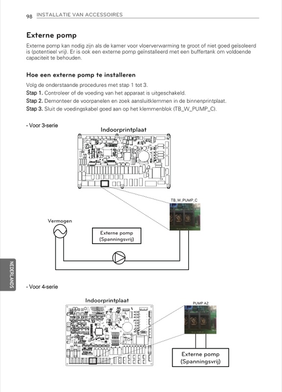

Ik zou liever zelf het toerental van de compressor/condensorfans/waterpomp in willen kunnen stellen. Dan zou ik me eigen regeling kunnen maken.

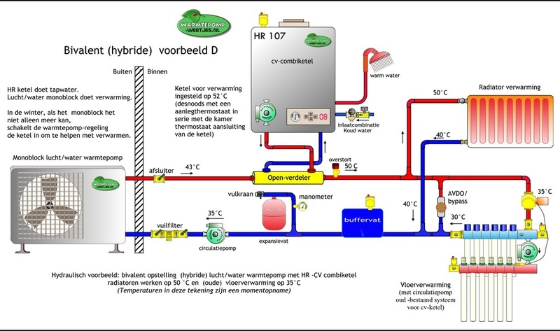

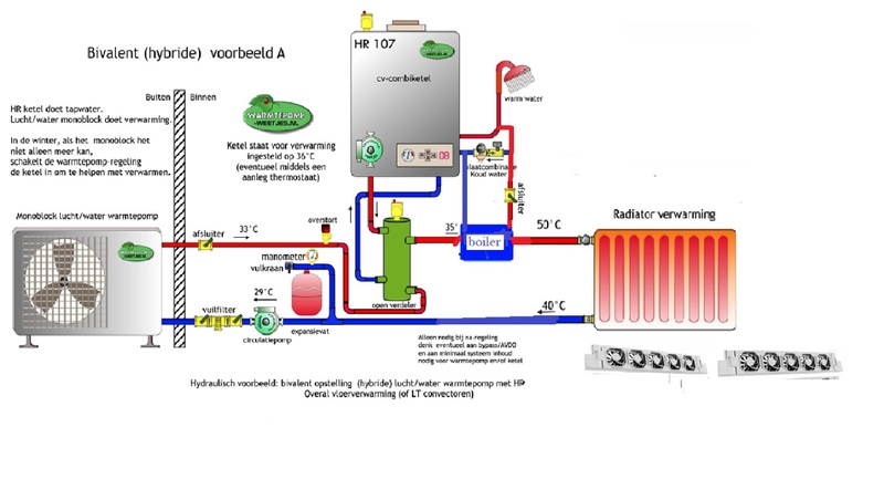

Hoi Allemaal, ik ben Mars; erg mooie en interessante topic hiero.
Ik heb een LG HM163M33 aangeschaft waarmee ik uitsluitend CV water wil gaan bereiden voor mijn radiatoren. Ik heb geen vloerverwarming.
Ik heb tevens een 350 liter buffervat.
Nu had ik het idee om op momenten dat de warmtepomp tekort schiet mijn elektrische ketel bij te schakelen.
Ik heb een paar vragen aan jullie:
- kan ik de open verdeler in het bijgevoegde schema (van warmtepomp weetjes) vervangen door het buffervat (als open verdeler) of zouden jullie het buffervat op een andere plaats toepassen?
- hoe stuur je de ketel slim aan vanuit de warmtepomp?
- zouden jullie een weersafhankelijke regeling toepassen voor de warmtepomp (air+water met LG thermostaat in de woonkamer) en een thermostaatgestuurde regeling voor de CV ketel of bijvoorbeeld de ketel in te schakelen vanuit de bijverwarmingscontacten van de warmtepomp met een thermostatische regeling van de warmtepomp?
Alvast hartelijk dank voor het meedenken.
Afbeeldingslocatie: https://tweakers.net/i/6PGBn3KzOrjg1Gezj-xcA0s_Y_w=/800x/filters:strip_icc():strip_exif()/f/image/8Y39Nt28BTf1QKFUJXr903wo.jpg?f=fotoalbum_large
  • hesselbeertje
  • Laatst online: 22:37
Welk kasteel bewoon je dat je denkt dat je met 16kw nog tekort komt?
  • 123Arjan
  • Registratie: Maart 2022
  • Laatst online: 11-12-2025

Hallo,
sinds zaterdag heb ik mijn LG HM071MR u44 monoblok in een hybride installatie aan de praat met een open verdeler. Ik weet niet of de WP voldoende warmte levert voor de radiatoren in de winter,vandaar de keuze voor een hybride opbrengst.Afbeeldingslocatie: https://tweakers.net/i/fwQrxMX5Q6GmmCvqagk7Ks7K7bY=/x800/filters:strip_icc():strip_exif()/f/image/N2Wlk20d0IDIZxBw72S8Tc64.jpg?f=fotoalbum_large
Afbeeldingslocatie: https://tweakers.net/i/Dd7_p8S2wLGCytoAJdMv0Z7PvqI=/800x/filters:strip_icc():strip_exif()/f/image/hBHoMZRCrRvdjfBA62HYumvk.jpg?f=fotoalbum_large
  • Hfaber2
  • Registratie: Mei 2022
  • Laatst online: 06-10-2024
De ingetekende boiler zit er(nog) niet bij en in de retour leiding vd radiatoren zit geen pomp.
De CV verwarmer is nu alleen in gebruik voor tapwater en als de WP opbrengs niet genoeg zou zijn kan hij gewoon meedraaien. De CV ketel zonder WP werkt niet. alle retour vd radiatoren gaan niet door de WP.
Om eventueel terug te vallen op de CV moet ik dus een afsluiteren verbinding plaatsen tussen de in en uitvoer van de WP.
Ik ben benieuwd naar " enig" commentaar
Vr Gr

Hfaber2 schreef op dinsdag 3 mei 2022 @ 00:39:
Hallo,
sinds zaterdag heb ik mijn LG HM071MR u44 monoblok in een hybride installatie aan de praat met een open verdeler. Ik weet niet of de WP voldoende warmte levert voor de radiatoren in de winter,vandaar de keuze voor een hybride opbrengst.[Afbeelding]
Waarom voor dit (misschien zelfs wel riskante) schema gekozen en niet voor een schema van lg voor bivalente opstelling? (Hybride ondersteund lg sowieso niet, niet dat het onmogelijk is…)
Als er wat gaat zijn met je 3 wegklep in de ketel zal bij tapwater heet water (heter dan een Wp mag hebben) door de Wp kunnen stromen(mits je gelijktijdig warmtevraag heb van de Wp)
Daarnaast zal je ketel, als je die wenst te gebruiken, enkel door je verdeler stromen en niet over je afgifte

Bedankt voor je terechte opmerking. Ik ga eens denken voor een oplossing. Ik kwam deze opstelling tegen, maar er zitten dus denkfouten in. Ik wist bv niet dat de WP niet tegen heet water kan. Wordt vervolgd🤔🤔
  • Hfaber2
goede raadgeving links en rechts,!
Ik heb een neuwe tekening gemaakt met een aantal wijzigingen waavan ik denk dat het beter wordt.
Als de WP uitstaat een terugslag A klep tussen retour en aanvoer WP bij WP uit kan de CV ketel werken.
Als de WP aanstaat gaat de klep dicht, ik ga er vanuit dat de druk vd WP groter is dan de druk van de retour., zo niet dan werkt het niet dus testen
Om te voorkomen dat er te heet water de WP inloopt ook een terugslagklep B in de uitgang vd WP.
Verder de temperatuur in de CV ketel van 85 graden terug naar 55 graden.
Als ik deze wijzigingen heb aangebracht ( 2 terugslagkleppen) ga ik opnieuw testen . De WP pomp werkte al goed
Afbeeldingslocatie: https://tweakers.net/i/A5eau3IFquAUqzj70XbMnblABTw=/800x/filters:strip_icc():strip_exif()/f/image/s5dBs84VsJOxytWkr8Nz9eG7.jpg?f=fotoalbum_large
  • Hfaber2
Daarnaast zal je ketel, als je die wenst te gebruiken, enkel door je verdeler stromen en niet over je afgifte.
dat klopt, hier moet ik nog een oplossing voor maken.
bedankt voor het meedenken !!

  • 123Arjan
Hfaber2 schreef op woensdag 4 mei 2022 @ 10:38:
Oplossing is volgens mij vrij simpel
T stuk in retour van woning naar wp en die naar je ketel brengen (met de nodige keerkleppen) je open verdeler over slaan met de retour
Ik zou persoonlijk die hele open verdeler eruit halen maar dat is persoonlijk

123Arjan bedankt voor je reactie,
Ik heb begrepen dat een open verdeler (of evenwichtsfles) nodig is om de druk verschillen op te vangen die er onderling zijn tussen de opbrengst /druk van de WP en de CV ketel bij hybride gebruik zoals in het voorbeeld van warmtepomp weetjes.
in de praktijk is dit misschien niet nodig maar dat weet ik dus niet.
.Ik begin wel met de twee kleppen A en B. Deze kan ik "eenvoudig" monteren bij de uitgang van de WP, hier achter heb ik nog ruimte. De WP staat op de begane grond en de CV hangt op de 1e verdieping.
De CV ketel gebruik ik dan nog voorlopig alleen voor de douche.
verder is je voorstel met een T stuk en de nodige kleppen in de retour een oplossing.waar ik zelf ook al op zat te broeden ;) Een drieweg klep is onderweg en de "diode" kleppen en T stukken kan ik plaatselijk halen.
Werk aan de winkel in het weekend !
