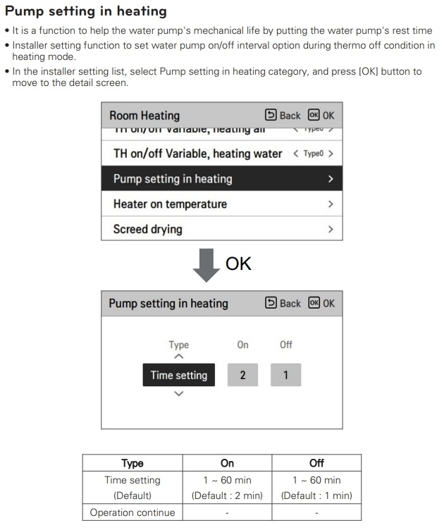

Hier de functie uit de (engelse) handleiding. Pomp instelling (als de WP aan staat) instelling tot 60 minuten (pompstand bij verwarming).
Afbeeldingslocatie: https://tweakers.net/i/yE8ic17IfZ3N7n8NyMrSqetCnuk=/full-fit-in/4920x3264/filters:max_bytes(3145728):no_upscale():strip_icc():fill(white):strip_exif()/f/image/9VPlqliebphvIWOTnNd6A5P6.jpg?f=user_large
Als de WP uit staat kun je ook de pomp instellen tot max 24 uur, zodat de pomp niet vast komt te zitten (voorrangsregeling/forced operation).
Ook als de WP uit staat, gaat deze over op antivries bij een temperatuur onder de 7 graden, de WP waterpomp gaat een keer per uur aan, als het kouder wordt zelfs elke 10 minuten, om bevriezing te voorkomen.

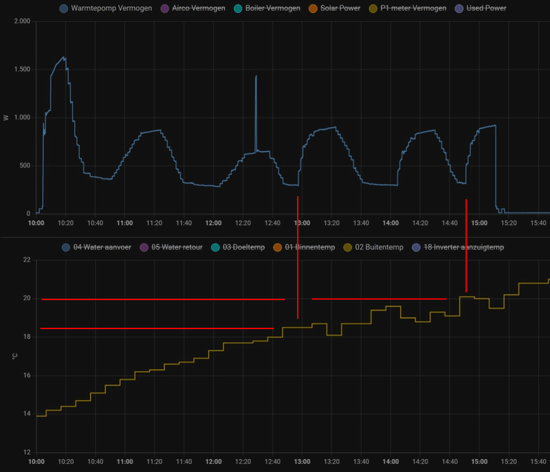

Nee, wat je schrijft klopt. Alleen heeft LG toch een pomp frequentie die je van de standaard 2 min aan / 1 min uit, zelf kunt instellen tot een maximum van 60 min uit. En als je deze dan op 60 min uit instelt en er ontstaat een warmte vraag, dan zal de WP toch wachten tot deze 60 min om zijn.
Je kunt een hysterese instellen voor de lucht en een voor het water. Als aan beide voldaan is en er is warmte vraag en met de waterpomp is de watertemperatuur achterhaald, dan zal de compressor pas gestart worden.
Het wordt aanbevolen de compressor maar drie keer per uur te laten starten, voor een lange levensduur van de compressor. Afgeleid hiervan zou ik de pomp pauze op 20 min zetten. Als dit ook overeenkomt met de warmte vraag in de woning, dan is dat ook mooi meegenomen.
In de handleiding vind je ook hoe je de watertemperatuur kan instellen in het functie menu. Dit kan op een waarde (bovengrens) of automatisch (stooklijn). Vertaling 'handboek' van het engels 'manuel' moet zijn 'handmatig'.

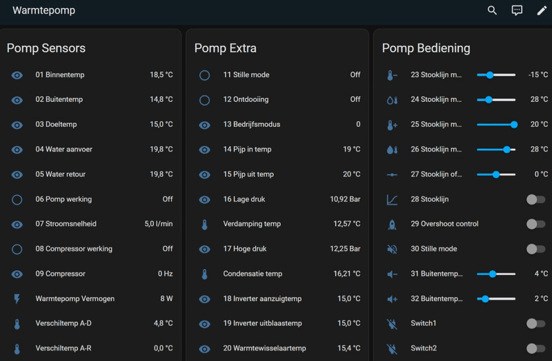

LG HM071M.43 - jaar 2020
Hallo, kan iemand mij adviseren hoe ik de weergegeven buitentemperatuur kan corrigeren? Ik zou de waarde die op het "display" van het HA-paneel wordt weergegeven, misschien 2 graden minder willen corrigeren. De door de NTC-sensor gelezen waarde wijkt af van de werkelijke waarde.
Hoe wijzig ik het sensoruitgangsnummer in config.yaml?

  • Roger_de_Poger
...met een template. Google op "offset" en je vindt legio voorbeelden.

Roger_de_Poger schreef op maandag 22 april 2024 @ 09:04:
Bedankt voor de hulp, het werkt nu _/-\o_

mipo schreef op maandag 22 april 2024 @ 08:58:
Als je met HA werkt kun je ook een helper aanmaken, waarbij je de ntc-entity met 2 vermindert. Voordeel van een helper is dat de originele waarde blijft bestaan en je deze dan altijd nog kunt raadplegen.
Voorbeeld 'Correctie buitentemp'
{{ states('sensor.ntc_buiten') | float(0) - 2 }}
Met de HA webUI staat de helper ook meteen in de config.
[ Voor 5% gewijzigd door PeteSplit op 22-04-2024 12:18 ]

ik weet het niet
Het wordt weer warmer buiten, het is alsof de WP dit ook vind en door flinker de compressor op te toeren en de temperatuur daardoor sneller te verhogen, om dan te proberen snel boven de hysterese te komen en uit te gaan (thermo off) ...
Dit vanaf een buiten temperatuur (in de WP kast) van boven de 18 graden.
Afbeeldingslocatie: https://tweakers.net/i/mQt03VND9vQYjeXRC0fDZx6Z8YE=/800x/filters:strip_exif()/f/image/NX7thNhC9cY00P3nOjNxCRqw.png?f=fotoalbum_large

Helemaal geen opstart piek ?
Als je de Vailliant draaiend hebt, laat eens een opstart grafiekje zien, ben erg benieuwd. ;)
Heb het even twee dagen aangekeken.
Er is wel een 'piek' in opgenomen vermogen, maar die dient eigenlijk alleen maar om zsm de gewenste Twater te maken. Zodra hij dat bereikt moduleert ie ook direct weer terug. Precies zoals elke wp dat zal doen -LG ook- alleen zit je bij LG vast aan die vage 10~15 min dat ie blijft stampen of je doel nou is bereikt of niet.
  • PeteSplit
  • Registratie: Oktober 2023
  • Laatst online: 22:46
PeteSplit
ik weet het niet
paQ schreef op maandag 6 mei 2024 @ 08:21:
Ja, ik denk dat alle apparaten even aan de gezochte waarde voorbij gaan, om deze waarde goed te kunnen bepalen. Waarom LG er zo lang over doet, om naar de juiste waarde terug te moduleren weet ik niet. Soms is de LG WP zelfs zo eigenwijs, dat hij alles negeert en zelf maar iets doet.
Waarop dat dan weer gebaseerd is ???? 8)7
Ik heb de WP altijd op 'warmte' staan en merk, dat de WP toch de temperaturen volgt (als een soort stooklijn), ondanks hij niet op 'auto' staat...
Ik hoop dat de Vaillant een andere regeling heeft en daardoor misschien wel minder verbruikt. Succes ;)

Echt "aansturen" vanuit home assistant gaat niet. Je kunt de sensoren op verschillende manieren uitlezen (met waveshare, of esp32 via modbus) en de instellingen wijzigen op de LG afstandsbediening.
De bediening (aansturing) gaat via de gewenste temperatuur instelling (eventueel met stooklijn), handmatig op LG afstandsbediening (of via waveshare, of esp32).
Een waveshare of esp32 maakt gebruik van "scripts", die je hier wel te vinden zijn, om via modbus verbinding te maken met de warmtepomp.
Heel eenvoudig (zonder uitlees mogelijkheden) is de app via WiFi van LG ThinQ.
Ik heb zelf een esp32 met een bestand uit dit forum, dat ik zelf wat aangepast heb met Home Assistant.
Hieronder een afbeelding van alle mogelijkheden.
Afbeeldingslocatie: https://tweakers.net/i/aHQy_TBzyO6SYRiZYjgCE3tMn8Y=/x800/filters:strip_exif()/f/image/Fp7oTwzHvWQ9PcO0MU6Qd2cu.png?f=fotoalbum_large
Ik heb mijn esp32 met de integratie van esphome in Home Assistant aangevuld met enkele helpers en automatiseringen voor de externe waterpompen (switch1&2).
Afbeeldingslocatie: https://tweakers.net/i/eLKqh2_OyGWA7AQ5DCu70mtKxNY=/800x/filters:strip_exif()/f/image/GWUBkvFx4W5YGnOO0HRFm6wg.png?f=fotoalbum_large
Een voorbeeld, de LG warmtepomp heeft een regeling om de waterpomp per dag een korte tijd te laten lopen (om als de WP uit staat, het vast gaan zitten van de waterpomp, te voorkomen).
Ik heb een automatisering gemaakt met HA, zodat de externe pompen mee lopen met de interne pomp (sensor06). De WP waterpomp heb ik ingesteld op 10 minuten aan per 24 uur op de LG afstandsbediening.

Er zijn meerdere instellingen voor de waterpomp van de WP, alleen mijn externe waterpompen zouden dan de hele dag aan moeten staan. Nu met HA werken ze alleen als de WP waterpomp werkt.
Er zit een contact in de WP voor een relais, maar helaas niet in mijn WP.
