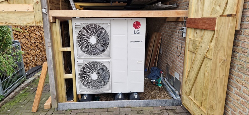

markklok schreef op donderdag 2 november 2023 @ 12:02:
Was een gedurfde zet (afstand tot aan de buren) maar m'n 9kw U44 draait nu al een maandje.
Afkomstig van een panasonic (9kw) en nu heel erg blij met de LG
En mijn slaapkamer is links van de WP ;)
Opstelling
9wk lg U44 (1fase)
300l Boilervat (DJG)
200l Buffervat (Bosch) parralel aangesloten
hydraulisch ontkoppelt. 2de pomp (Grundfos ALPHA 2 25-60) (voeding niet via WP)
4 groepen vloerverwarming (60m3)
Badkamer met leiding onder de vloer doorgelusd
Leidingen zijn nu zo goed als allemaal voorzien van isolatie (geen foto's van genomen)
Hier en daar de kabels nog werken en tzt een koof maken in kamer waar hij door de muur gaat.
Kers op de taart... Alles van begin tot eind zelf aangesloten, met alleen wat hulp om de WP op de voeten te zetten en gaten te boren (incl leidingen trekken).
Kan het iedereen aanraden.. scheelt een hoop centen
Vraagje nu die bijna een winter heeft gestaan. Hoe heb je zelf en de buren het geluid ervaren? Je draait toch volledig gasloos?
Ter info, hier een vergelijkbare situatie en buren horen er niks van. Hij staat wel in de voortuin onder het keukenraam met diy omkasting. Ik wil nog geluidsdemping aan de binnenkant van de omkasting aanbrengen. Hij draait wel eigenlijk altijd op silent, dat zou tot een graad of -5 of -7 voldoende vermogen leveren op basis van 60%.

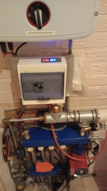

Afbeeldingslocatie: https://tweakers.net/i/x5NChCEofxJWotmjhMu6WoG5R1A=/x800/filters:strip_icc():strip_exif()/f/image/mV0PDeL2dOxvGDGCW35WlFOi.jpg?f=fotoalbum_large Afbeeldingslocatie: https://tweakers.net/i/XwbWHJ7BeJJJOsKbkVsy9Qgnil8=/x800/filters:strip_icc():strip_exif()/f/image/eQ8P69bdiCaWoebcuqtaQioI.jpg?f=fotoalbum_largeAfbeeldingslocatie: https://tweakers.net/i/Xo88WjkXExzgwOT6e5T30J_vuJw=/x800/filters:strip_icc():strip_exif()/f/image/Jbmqvp1TDMQWxvQ4dmEPsmIL.jpg?f=fotoalbum_large
ik heb de zelfbouwbouw backup heater klaar met temp.controller ......en het werkt goed

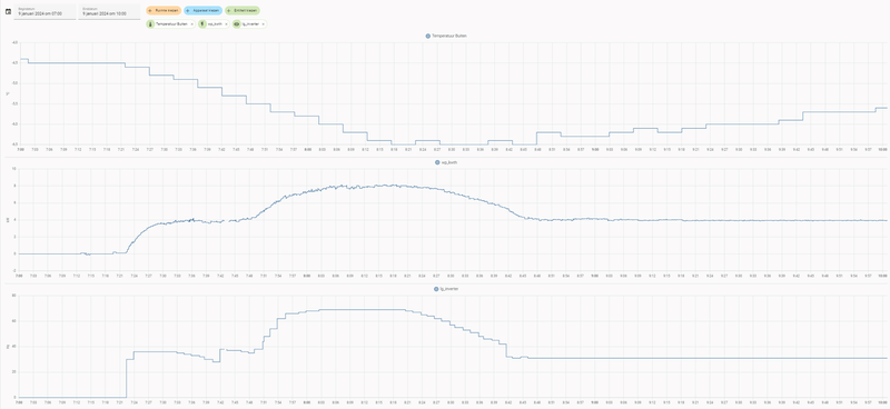

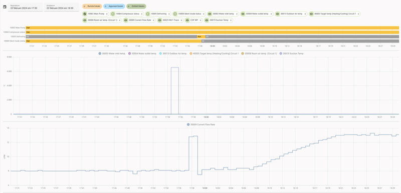

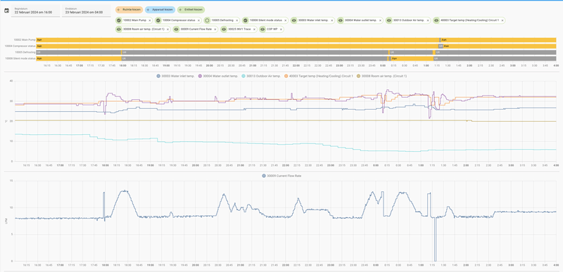

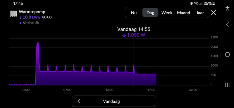

Voor het eerst wat vreemde gedragingen van m'n HM093MR.U44, onrustig door snelle schommelingen buitentemperatuur (storm Louis), met zelfs 3 keer een defrost. Eerste bij 11 graden Tbuiten, tweede en derde bij 5,3 graden Tbuiten, toch geen temperatuur voor defrosten :?
Afbeeldingslocatie: https://tweakers.net/i/bMTnt5WUmECMeq7TXSmmmypjpzU=/800x/filters:strip_exif()/f/image/npufnLzyVKYmzxJS3YoOCuLO.png?f=fotoalbum_large
Afbeeldingslocatie: https://tweakers.net/i/ZpaAWpRZ8n_P-jXV7Ts9_rMgIFQ=/800x/filters:strip_exif()/f/image/jscO9TovHwhhzg5lBdcPQvXR.png?f=fotoalbum_large

  • gerlag
  • Laatst online: 20:31
ik kijk ff naar de foto van de omvormer. Volstrekt off topic natuurlijk, maar toch even een opmerking: het lijkt op de foto of je de plus en min van je zonnepanelen door één PVC-buis hebt liggen. Dat wordt in de solar installatietechniek in verband met brandveiligheid als zeer onverstandig beschouwd. DC kan immers in een foutgeval een vlamboog trekken, en aangezien solar panelen geen zekering hebben is de potentiele ernst (van het op zich vrij kleine risico) zo groot dat dit in ieder geval sterk wordt afgeraden. Waarvan akte. :)

  • gerlag
tebogo schreef op vrijdag 23 februari 2024 @ 09:14:
Nou, nee lijkt me niet. Hier in ieder geval geen defrosts wegens Louis. Misschien is de vermogensvraag zo hoog dat de WP toch tegen een defrost aanloopt?
edit
sorry, toch een defrost vannacht om 02:00 bij 5 graden buiten. Thermisch 3,5 kW uitgaand.
Over het hoofd gezien.

  • BernieW
  • Registratie: Februari 2017
  • Laatst online: 10-11 20:40
Stond ie met z'n neus vol in de wind van Louise? Kan zijn dat de fan niet tegen Louise op kon boksen en de luchtstroom door de verdamper daardoor een stuk lager is. Dat kan aanvriezing geven en dus ook defrosts.
  • gerlag
BernieW schreef op vrijdag 23 februari 2024 @ 09:41:
Daar zou alhier inderdaad sprake van geweest kunnen zijn. de WP blaast uit naar het westzuidwesten, en laat daar nu precies Louis vandaan zijn komen. Waar je bij bedenken van de optimale plek voor de WP pas achteraf achter komt

  • Jojan265
  • Registratie: Februari 2022
  • Laatst online: 22:59
Jojan265
Heb je ook de suction temperatuur? Daarin kun je zien of de condensor echt aan het bevriezen was of niet.

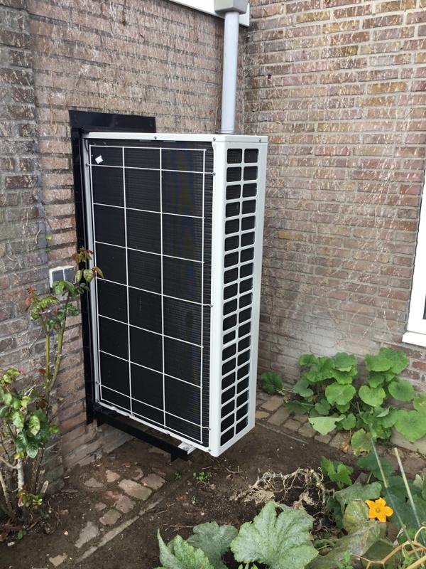

Ik had vannacht ook een defrost om 12 voor 12 uur en bij de opstart een "thermo off" , 6 graden boven doel.
WP hangt aan de muur op het noorden (ongeveer 5 graden richting \ NNW \ )
Afbeeldingslocatie: https://tweakers.net/i/nOTmLz-7pFPsiHE2SFRgOMrZ2q4=/x800/filters:strip_exif()/f/image/sZ8z9dzWi0cuG4mxp3OuBZbz.png?f=fotoalbum_large
En de aanzuigtemp
Afbeeldingslocatie: https://tweakers.net/i/YUZKLGLzz6dU_VyfNmMlOiS-oZg=/x800/filters:strip_exif()/f/image/d3Jd1zoh9zMoP7FnDEomIsVS.png?f=fotoalbum_large

  • montebaldo55
  • Registratie: December 2020
  • Laatst online: 09-11 20:53
Afbeeldingslocatie: https://tweakers.net/i/tXJKllcQIAeyEVyOGhNos9q_8Xs=/800x/filters:strip_icc():strip_exif()/f/image/9TMIxHxpzLJMO5xiNAKRX0G9.jpg?f=fotoalbum_large
Eerste screenshot na het instellen van de nieuwe HW 123 12kw
Stille mode heb ik nog niet gebruikt.
Kan iemand de piekjes verklaren?
Kun je die middels instellingen weg krijgen?
Ps het beloofde verslag schrijf ik dit weekend
  • M_AW
  • Laatst online: 22:52
Hint. Zoek in dit topic op "oil return cycle". Kan niet missen. Ook wel onjuist "smeerpiek" en "olierun" en andere termen voor gebruikt.
LG monteur bij mij thuis herkende ze ook niet. Was er van overtuigd dat het defrosts waren. Kostte me nodige uitleg om hem uit te leggen wat het was.
[ Voor 40% gewijzigd door M_AW op 23-02-2024 17:40 ]

  • montebaldo55
@M_AW
Dat vermoeden had ik al.
Maar wat kun je er aan doen?
Vanmiddag om 15.00 op stille modus gezet en ze zijn weg.
Afbeeldingslocatie: https://tweakers.net/i/vn37M4r48Xeyt4F4LftAK-Bw_do=/800x/filters:strip_icc():strip_exif()/f/image/g3g8jg9UjfDYeJFqCraxOn4v.jpg?f=fotoalbum_large
  • PeteSplit
  • Registratie: Oktober 2023
  • Laatst online: 00:01
PeteSplit
ik weet het niet
montebaldo55 schreef op vrijdag 23 februari 2024 @ 17:48:
@M_AW
Ik heb ze (orc) op stille mode. Ik kan ze wegkrijgen door de doeltemp met twee of drie graden te verhogen.

Jojan265 schreef op vrijdag 23 februari 2024 @ 10:21:
Zeker, alleen springt die dan net naar een onleesbare waarde in de 6000, waardoor hele grafiek onleesbaar wordt...Afbeeldingslocatie: https://tweakers.net/i/EA2mfpGvv_GjQr235-24RTcV_mc=/800x/filters:strip_exif()/f/image/Iy4dE449e9VJCr5uaYjhyzjL.png?f=fotoalbum_large
Als ik alleen om zo'n defrost kijk zie ik dit... gisteren tussen 17:30 en 18:30, de eerste defrost:
Afbeeldingslocatie: https://tweakers.net/i/F-tMdhds4L4B_YAXAuMEfye4Kzo=/800x/filters:strip_exif()/f/image/uMCOimKRsmDJ9crL0IhRbMF5.png?f=fotoalbum_large

tebogo schreef op vrijdag 23 februari 2024 @ 19:02:
Waarde 6555 is nul dacht ik zo, maar als je in HA de yaml kunt aanpassen, moet je eens [ value_type: U_WORD ] wijzigen in [ value_type: S_WORD ]. Ik heb dit ook gedaan en heb weer leesbare temperaturen. ;)

  • tebogo
  • Laatst online: 10-11 23:18
tebogo
HM093MR.U44 / WH27S.F5
PeteSplit schreef op vrijdag 23 februari 2024 @ 19:24:
Top! Aangepast, nu maar wachten op nieuwe defrost!
Bedankt!

  • Jojan265
Jojan265
Zeker, alleen springt die dan net naar een onleesbare waarde in de 6000, waardoor hele grafiek onleesbaar wordt...[Afbeelding]
Het zal me niet verbazen, dat je onleesbare waardes krijgt van de suction temperatuur doordat de temperatuur lager dan 0 komt. Bij unsigned woorden krijg je dan hele grote getallen. Dus mijn conclusie is dat je inderdaad een aanzuigtemperatuur onder 0 hebt en dus de defrost wel terecht is. Dan is nog de vraag waarom gaat de aanzuigtemperatuur bij de huidige buitentemperaturen zo laag? Misschien inderdaad circulatie van koude lucht door de storm.
tav @SalexSun
Neem aan dat hij goedkoop was in tegenstelling tot de standaard naverwarmers van warmtepomp fabrikanten. Welke doorstroomheater heb je gebruikt?
Waarom laten doen als je het zelf kan leren

  • kazemo
  • Registratie: Augustus 2022
  • Laatst online: 02-11 10:39
kazemo
DIY schreef op vrijdag 23 februari 2024 @ 22:42:
:) ja inderdaad goedkoper,het hele spul heeft +- 150euro gekost ......fittingen,vewarmingselement 3kw van amazone,schakelkast ,relais,2 automaten,temp.controller,etc...alles schakeld onafhankelijk van de wp met buitenvoeler die zit op de temp.controller(er zitten 2voelers op is in feite 2thermostaten ineen)

  • montebaldo55
@M_AW
Na wat aanpassingen later een strakke lijn kunnen bewerkstelligen.
Blijft mooi rustig op een laag niveau doordraaien.
Afbeeldingslocatie: https://tweakers.net/i/AV3XDxG47hWgcpGmLkPzsoHRNvM=/800x/filters:strip_icc():strip_exif()/f/image/IRJbsl9mJBmVYFxx4JBU59CO.jpg?f=fotoalbum_large
[ Voor 29% gewijzigd door montebaldo55 op 24-02-2024 13:29 ]
  • M_AW
montebaldo55 schreef op zaterdag 24 februari 2024 @ 13:27:
@M_AW
Interessant om te zien. Ik krijg ze hier niet weg. Stoort ook niet echt, maar wil gewoon begrijpen wat de exacte voorwaarden zijn voor wanneer ze wel en niet optreden.
[ Voor 19% gewijzigd door M_AW op 24-02-2024 16:24 ]

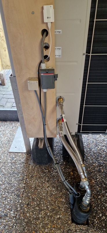

  • tebogo
tebogo

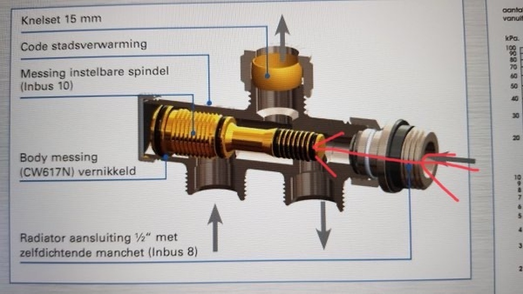

Ik heb nog een vraag: in de hoop de laatste ruis uit m’n afgiftesysteem te krijgen heb ik een drukverschilregelaar tussen m’n aanvoer en retour gezet. Ingesteld op 0,2 (gelezen daar boven de 0,2 je kans hebt op ruis over de radiator afsluiters, vandaar). Maar dan krijg ik een CH14 error. Pas als ik ‘m op 0,45 of hoger zet wil de warmtepomp weer opstarten zonder CH14, maar is de ruis weer terug…
Afbeeldingslocatie: https://tweakers.net/i/N5ZuZRjFdGnqkqOBgDcD9uRDD-c=/x800/filters:strip_icc():strip_exif()/f/image/IS6cwoPU4fUwkt7IIalkSMpC.jpg?f=fotoalbum_large
Afbeeldingslocatie: https://tweakers.net/i/YiCFqX8rVnK_upyrv2O1fnnM_oY=/800x/filters:strip_icc():strip_exif()/f/image/gZTbi461zeGLpPNeN0BB5wWv.jpg?f=fotoalbum_large
Afbeeldingslocatie: https://tweakers.net/i/Oo9AP4zK_c4pTbEqtjN1tFxAGhU=/x800/filters:strip_icc():strip_exif()/f/image/PgJCesXGvEfWmabL2Cx1hAZS.jpg?f=fotoalbum_large
Afbeeldingslocatie: https://tweakers.net/i/n-L0uQ-StOHJDRIey_L1cUyt2fE=/x800/filters:strip_icc():strip_exif()/f/image/oZ8EkiLckRIAVEOF1wyoFUcs.jpg?f=fotoalbum_large
Onder is aanvoer, boven retour.
HM093MR.U44 i.c.m. Cordivari 180l buffervat / WH27S.F5 / GW5000-DT & GW3648-EM / 14 x Suntech STP310S-20/Wfhb
  • AJvee
  • Registratie: April 2023
  • Laatst online: 04-11 08:08
tebogo schreef op zaterdag 24 februari 2024 @ 17:17:
De LG doet het dus blijkbaar niet zonder voldoende drukverschil tussen aan en afvoer. Bijzonder.

@tebogo
Als je zulke kunstgrepen moet uithalen dan lijkt
mij er iets hydraulisch niet in orde.
Ben benieuwd waar je dat idee met het plaatsen van die drukregelaar vandaan?
  • tebogo
tebogo
AJvee schreef op zaterdag 24 februari 2024 @ 18:05:
Dat is ook mijn eerste conclusie...maar in de verschillende installatiehandleidingen zie je zo toch hier en daar ook opgenomen in de installatie tekening. b.v.:
https://www.lgklimaat.nl/...andleiding-whitepaper.pdf, op pagina 9, 11, 12 en 21
https://www.lgklimaat.nl/...awing-for-application.pdf op situatie #1, #2-1, #2-2, #3, #4, #5, #6, #8, #9, #10, #11, #12, #13
@montebaldo55 ik kan het even niet meer terugvinden... maar het ging er over dat over de radiatorafsluiters de druk niet groter moet zijn dan 20 kPa = 0,2 bar..

Hier ook een lange tijd geklooid met ruis in de leiding.
Installateur heeft bij alle radiatoren de thermische afsluiters vervangen en waterzijdig ingeregeld.
Resultaat, nog steeds ruis in de leiding/ radiator.
De oplossing voor mij was het voetventiel van het blokje iets dicht draaien met inbussleutel
Probleem was bij mij met een simpele ingreep verholpen

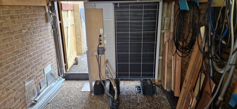

Het hoe en waarom van 3 wp's in 3 jaar??
In begin 2021 de eerste LG wp geplaatst.
Een 9kW 230V. Bewust gekozen voor alleen verwarming om het zo simpel als mogelijk te houden. SWW met een WPB.
Verder een groot buffervat (800 ltr) in de garage. Deze kan ik op meerde nivos in of uit "schakelen". Daar wil ik de toekomst mee experimenteren zodra de saldering anders wordt.
WP op garage dak zou het meest simpele zijn. Stond dan vrijwel recht boven het BV met slechts 2 of 3 mtr leiding.
Om elke vorm van trilling of geluid uit te sluiten bewust gekozen voor plaatsing aan andere kant vh huis.
Daar heb ik een kleine schuur waar de wp kon staan. Middels 2 aparte geisoleerde grondleidingen verbinding gemaakt tussen WP en BV. Leiding door de kruipruimte.
2x 12 mtr Rehau leiding 125mm 32mm.
In die tijd was er nog geen 3F400 9kW te koop. Dus een 230V
Deze beviel op zich goed en kon ons huis warm krijgen.
Echter 1 probleem bij het opstarten trok hij 4900kW bij veel warmte vraag. Hetgeen jullie niet onbekend voorkomt.
Tijdens wat koude nachten een paar maal meegemaakt dat zekering 16amp doorsloeg.
Dan kom je in de bekende discussie terecht van een zwaardere en tragere zekering van 20A met B of C karakteristiek.
Die discussie ga in principieel niet aan wat een ander ook denkt of adviseert.
In de volgende winter opnieuw een keer 's ochtends in de kou.
Dit deed mij besluiten om een 3F model te kopen. Maar dan zit automatisch vast aan een vermogen van 12kW.
De stap toch gezet omdat een ik groot BV heb dus wel wat extra vermogen "kwijt" kan.
Bij de RVO geïnformeerd of je na een jaar opnieuw subsidie mocht aanvragen.
Dat was geen punt. Verder had ik geluk dat onze gemeente toevallig een eenmalige meevaller had die aan verduurzaming werd besteed. Daar mocht ik ook gebruik van maken. De oude wp van ruim 1 jr was heel snel via MP verkocht.
De hele transactie was zelf zo voordelig door de toegekende subsidie dat ik er ruim aan overhield.
De enige aanpassing die we moesten doen was de aansluiting van aan en afvoer. Bij de 12 14 en 16 kw zitten deze punten op een andere hoogte.
Wel merkte ik na enige tijd dat dat hij niet optimaal functioneerde.
Het bleek dat de wp zijn eigen uitgeblazen lucht opnieuw aanzoog.
Ik had aan de andere kant van de schuur geen adequate luchtaanvoer.
Dat heb ik allemaal aangepast en de wp zou afgetimmerd dat hij geen valse lucht kan aanzuigen. Verder aan de andere kant grote openingen aangebracht.
Hij staat aldoende uit weer en wind.
Zodra het stookseizoen voorbij is zet ik er een grote plaat voor tot eind september en staat hij helemaal afgeschermd.
Waarom nu de 3e wp?
Ik ben gek op techniek en verandering.
Dit winter zag ik dat er nu een 9kW 3F 400v te leveren was. In principe zou dit vermogen voldoende zijn.
Ook getwijfeld om een Amber van Itho te kopen welke net op de markt was. Ook naar de cursus van Itho geweest.
Dan is meteen de stap gemaakt naar R290.
Zag toch wat dingen die ik liever anders zou willen. Niets ten nadele van dit merk hoor!!
Daarom toch maar voor de LG gekozen.
De machine op MP gezet en ik werd overweldigd door de massale belangstelling. Voor de zekerheid toch nog ff een mailtje naar de RVO of ik legitiem bezig was. Het was totaal geen probleem. De wp toen verkocht met levering in febr/mrt.
Intussen volg je het forum. Leest alles over software versies van de wp zelf en RMC. Ook de nieuwe met R290 in overweging.
Naarmate het besluit dichterbij kwam hoe meer ik begon te twijfelen: 9 of toch maar een 12kW??
Ook nog weer overlegd met een bevriende installateur. Die gaf me in overweging om toch te kiezen voor de grotere condensor met 2 fans.
Dan heeft de vloeistof een groter traject = groter oppervlak af te leggen alvorens het bovenin tot gasvorm omgezet is.
Daarom op het allerlaatste moment toch maar een 12kW besteld. Leuke bijkomstigheid is dat het een 3+ machine is en per 1-1-2024 het subsidie bedrag hoger is.
Omwisseling was zo gepiept.
De koper was dolgelukkig met mijn "oude" wp. Had hem voor een leuke prijs.
Zelf heb ik nu weer een hagel nieuwe wp.
Onder aan de streep blijft er zelfs een heel fors positief saldo over bij mij.
Geheel legitiem en conform de regels geplaatst door een erkende installateur.
De foto's deel ik hierna in een 2e schrijven

Voor de nieuwere leden onder ons hierbij een andere manier van inbouwen. Inmiddels vier winters gedraaid tot volle tevredenheid zonder buffervat, thermostaat, Kamstrup, vorstbeveiliging en wat ik allemaal lees op dit forum. Afbeeldingslocatie: https://tweakers.net/i/ESojQqO9Fy2jZhSPWkm4NG6zO2w=/800x/filters:strip_icc():strip_exif()/f/image/e56YVPeayOCnTMWCe6b7DlZa.jpg?f=fotoalbum_large
Afbeeldingslocatie: https://tweakers.net/i/bWR11fsXYrbJsiEonDtNCqqwbng=/x800/filters:strip_icc():strip_exif()/f/image/kvnAsqqguJmWv6lYrDDagWoB.jpg?f=fotoalbum_large
Afbeeldingslocatie: https://tweakers.net/i/XD11A_Mn_1cZOMbrF48efSpTp0g=/800x/filters:strip_icc():strip_exif()/f/image/LdRF3CQO3ZKffw936CkN1Gxw.jpg?f=fotoalbum_large

Ik heb naar de specs gekeken daar staat dan hij bij -7 nogsteeds 7 kw leverd maar dat lijkt me niet, waar zakt het mij andere warmte pomp wel in onder de 0 grade maar bij de LG niet.
Het was even zoeken aangezien het niet zo vaak -7 °C is tegenwoordig. Daarnaast heb ik bij die buitentemperaturen normaal ook geen 7 kW nodig. Maar toevallig was mijn warmtepomp in de nacht van 9 januari uitgegaan (foutje in de automatisering van Home Assistant). Daardoor had ik bij opstart wel even vol vermogen nodig:
Afbeeldingslocatie: https://tweakers.net/i/Fg1lSa7mta65beJig9tJq6GK5sQ=/800x/filters:strip_exif()/f/image/cNU3dXD9nMKXbqr4aMNG5PsP.png?f=fotoalbum_large
Daaruit blijkt, dat hij bij -6.5 °C zelfs nog 8 kW kan halen.
Ik heb de LG alleen voor verwarming en als je er ook heet water mee wilt maken, moet je er rekening mee houden, dat hij op die hogere temperaturen dit niet meer haalt. Dus als het in jouw situatie mogelijk is om bij -7 °C voor de verwarming wel 2 uurtje zonder verwarming te kunnen (voor heet water te maken) en je dan genoeg hebt aan 7 Kw zou die 7 kW een oplossing zijn. Ben je die 7 kW echt helemaal nodig bij -7 °C, dan zou ik voor een 9 kW 3 fasen gaan.
LG-HM071MR-U44 / SWW Hewalex PCWU 3.0 / PV SMA + Jinko 14 kWp / Kia e-Niro

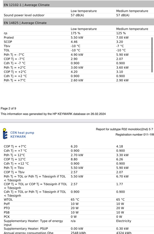

In hoeverre klopt dat? Dit is een screenshot van de 5kW. Bij +12 zou die nog minder doen. Dit lijkt meer een linear verloop tussen buitentemperatuur en vermogen. Bij -10 wordt dan weer wel 5,5kW opgegeven
Afbeeldingslocatie: https://tweakers.net/i/uN4L6_4UyfYETUSJG_IKy0ndtp4=/x800/filters:strip_icc():strip_exif()/f/image/FJ1jeqBN8rslGE1e7j8To0fO.jpg?f=fotoalbum_large
