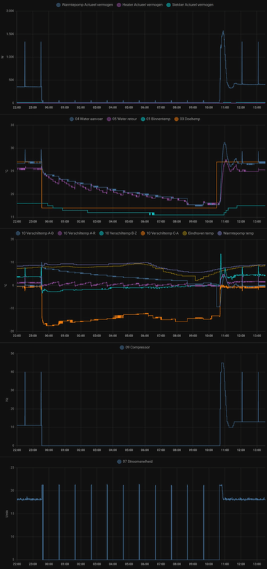

ik weet het niet

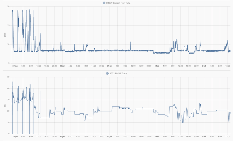

Ik had hier nog een plaatje van een pomp stand van een uur, met daarna een opstart, een oil return cycle en nog een defrost (vanmorgen bij 1 graad). Dus anders dan ik verwacht had, komt na de opstart niet meteen een defrost.
Afbeeldingslocatie: https://tweakers.net/i/5mSdVUeqVN7jYU-k3zCWJ8I5qJQ=/x800/filters:strip_exif()/f/image/DXZOWUJECNKcXDOxnpKwsz7Q.png?f=fotoalbum_large
LG (5kW AWHP R32) / ESPhome (ESP32) / GoodWe 4K-DT (5kWp) / Homewizard (1 PiB 2kWh) / Home Assistant (NUC) / BMW K13 F8

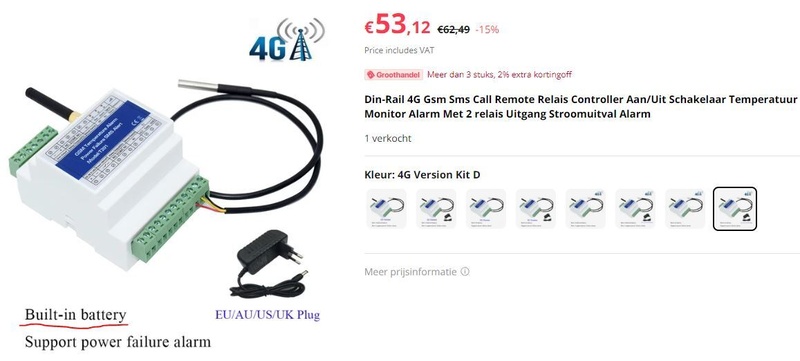

  • gigabit
  • Laatst online: 22:58
Jojan265 schreef op maandag 22 januari 2024 @ 22:49:
Ik heb zoiets aangeschaft:
https://www.amazon.nl/dp/...o2ov_dt_b_product_details
Kwam er alleen achter dat er geen backup batterij meegeleverd werd. Die is uiteraard wel noodzakelijk als je hem wilt gebruiken voor het melden als de spanning uitvalt. Ik heb nergens kunnen vinden welke backup batterij er in hoort, behalve dan 3.7 V 1000 mAh. Dus vandaar maar op de gok deze besteld:
Gelukkig werkte deze perfect en ook het stekkertje past.
Ik heb het nu getest en het lijkt allemaal goed te werken. Dit is dan de melding welke je als SMS krijgt en hij belt ook nog:
Ik ga de temperatuursensor bij de warmtepomp monteren, zodat je meteen weet wat de temperatuur is en of er schade kan ontstaan. Zo ja, dan zo snel mogelijk het probleem verhelpen of voor nood het water aftappen van de warmtepomp. Gelukkig heb ik afsluiters gemonteerd vlak bij de warmtepomp en tevens een drain- en beluchtingsafsluiter. Dit zou moeten voorkomen dat de warmtepomp stuk vriest. Het voordeel van dit systeem is, dat je ook gewekt wordt als het 's nachts gebeurd. Je kunt hem ook met een schakelaartje uitzetten of via SMS het doormelden in- en uitschakelen. Het melden is namelijk alleen interessant als er kans is op vorstschade.
Je moet er wel rekening mee houden dat de meeste prepaid SIM kaarten binnen een bepaalde periode gebruikt moeten worden (vaak 3 maanden of 6 maanden), omdat anders het nummer geblokkeerd wordt. Ik ga nu in HA een automatisering maken, die 1 maal per 4 maand even de spanning uitschakelt van de GSM melder als test en meteen het telefoonnummer van de SIM kaart in stand houdt.
Ik heb er een module gevonden inclusief back-up batterij en voeding adapter.
Geeft een melding bij een te hoge of lage temperatuur en bij stroomuitval van de module.
Je kan er ook nog een zoemer op aansluiten zodat je gewekt wordt als je eventueel gewekt wordt als je slaapkamer kort bij is dan he.
Afbeeldingslocatie: https://tweakers.net/i/FvRkP2kYFj6wzGrdTO37sG8TXHc=/800x/filters:strip_icc():strip_exif()/f/image/6hI7ax8FvwqoxA9idda6XZhv.jpg?f=fotoalbum_large
https://nl.aliexpress.com...herSeller%7Cquery_from%3A

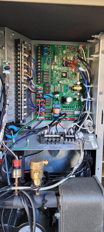

  • tebogo
  • Laatst online: 10-11 23:18
tebogo
HM093MR.U44 / WH27S.F5
Ik heb m'n HM093MR.U44 draaien, alleen modbus geeft maar gedeeltelijke de registers door.
Nu twijfel ik, moest nu alleen dipswitch 1 van Switch 1 op ON staan? Of ook dispswitch 2 (Unified Open Protocol)?
Ik heb een U44, dus series 4, uit de engels manual, pagina 133:
Afbeeldingslocatie: https://tweakers.net/i/pHhG1EMkaweSeSctutvJkYef42c=/800x/filters:strip_exif()/f/image/nXRb5FRqzwDKCpOF86ROm3OH.png?f=fotoalbum_large
[ Voor 54% gewijzigd door tebogo op 27-01-2024 19:41 ]

  • Jojan265
  • Registratie: Februari 2022
  • Laatst online: 22:59
Jojan265
tebogo schreef op zaterdag 27 januari 2024 @ 19:39:
Beide. zie:
https://gathering.tweaker...message/76531486#76531486
LG-HM071MR-U44 / SWW Hewalex PCWU 3.0 / PV SMA + Jinko 14 kWp / Kia e-Niro
  • tebogo
tebogo
Dacht ik ook, heb ik nu gedaan, maar zie nu helemaal niks meer.... vreemd....
Ik zie wel iets over duplicate adresses:

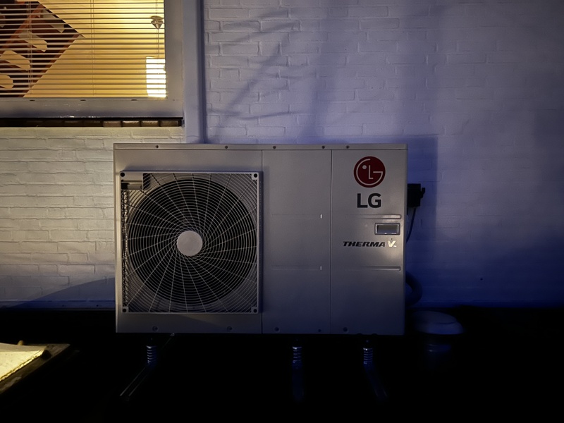

  • tebogo
tebogo
PeteSplit schreef op zaterdag 27 januari 2024 @ 21:01:
Had je ook al het modbus adres ingesteld , 0 . 1 ?
Yes, maar dat had het kunnen zijn.
Helaas nog niet opgelost...
HM093MR.U44 i.c.m. Cordivari 180l buffervat / WH27S.F5 / GW5000-DT & GW3648-EM / 14 x Suntech STP310S-20/Wfhb

  • tebogo
tebogo
tebogo schreef op zaterdag 27 januari 2024 @ 23:55:

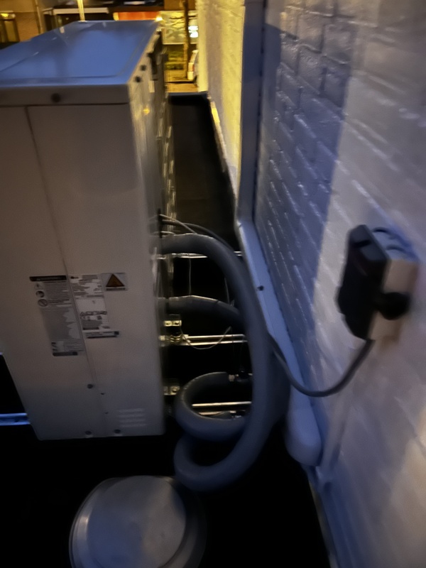

Opgelost, los contactje dat ik gisteren in het donker niet heb gezien. |:(
@Jojan265 @PeteSplit en @AUijtdehaag: bedankt voor het meedenken!
M'n nieuwe LG HM093MR.U44 draait, wat een rust qua ruis in het CV-circuit. Optimal flow tussen 18 l/m en 8 l/m. Was tussen 30 l/m en 17 l/m. Kan dan nu ook wel wat radiatoren dicht gaan draaien denk ik. 12kW 3F was dus echt te groot, 9kW 3F is het nieuwe verwarmen :)
Buiten ook (nog) stiller, en de veren doen ook geweldig hun werk.
Nu weer optimaliseren, houd jullie op de hoogte!
Afbeeldingslocatie: https://tweakers.net/i/IVLZuZSTDwpDQB8cYagevO4wPdU=/800x/filters:strip_icc():strip_exif()/f/image/J68kkvks8Ri9rIrbGBW1ZruX.jpg?f=fotoalbum_large
Afbeeldingslocatie: https://tweakers.net/i/jChQgNxqPX0d_8ZfFPF-pC7XWTE=/x800/filters:strip_icc():strip_exif()/f/image/SrVvHc9sL5NIh3alb36d6qZM.jpg?f=fotoalbum_large
Afbeeldingslocatie: https://tweakers.net/i/egLTPfUy3DlmzAMrGEY_A-v0ccg=/x800/filters:strip_icc():strip_exif()/f/image/WVe9n2x1n0o2mmRoiglhXV3r.jpg?f=fotoalbum_large
[ Voor 44% gewijzigd door tebogo op 28-01-2024 13:03 ]

:) ziet er klasse uit,het is een 3fase 9KW(nieuwere versie) is beter als de 1fase 9KW(die ik heb) met 3fase is het beter verdeeld over de hoofdzekeringen :9
  • tebogo
tebogo
AJvee schreef op zondag 28 januari 2024 @ 13:31:
Netjes!
Laat je het rekje zitten? Ik heb die van mij er vanochtend afgehaald. Er bleven aardig wat bladeren achter hangen. Maar woon ook half in het bos
Voorlopig nog wel, had bij mijn 12kW het ook laten ziten, hele jaar geen blaadje achter gezeten. Één donsveertje, maar dat was het dan ook. Zolang het voor geen extra ijsvorming zorgt, beschermt het toch iets meer zo tegen beschadigingen ;)
  • montebaldo55
  • Registratie: December 2020
  • Laatst online: 09-11 20:53
@tebogo
Fijn dat je gelukkig bent met de nieuwe wp.
Ben benieuwd hoe het met het geluid buiten is.
2 fans toz van 1 en mogelijk de compressor.
Jammer dat het de komende weken niet echt koud gaat worden.
  • tebogo
tebogo
montebaldo55 schreef op zondag 28 januari 2024 @ 18:27:
@tebogo
Tot nu toe
Ben ook benieuwd bij koudere temperaturen

  • tebogo
tebogo

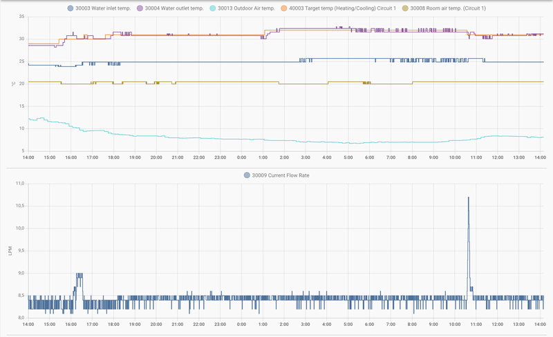

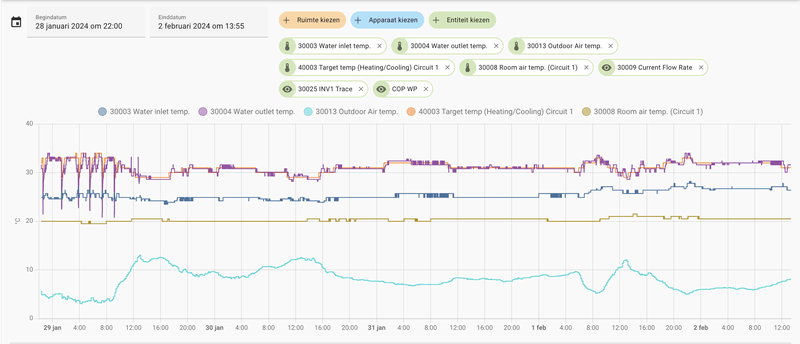

M'n eerste HA grafiek van m'n HM093MR.U44. Nog geen aanpassingen gedaan in de instellingen. Gewoon aangesloten en aangezet. Wel het script van @paQ weer draaiend. _/-\o_
Zelf 3 gecalibreerde (op 0 en 100 graden) DS18B20 toegevoegd. In/Out en air. Staan alleen in een aparte grafiek eronder, terwijl eenheid beide gelijk zijn (Celcius). Iemand een idee hoe ik de in 1 grafiek krijg?

tebogo schreef op maandag 29 januari 2024 @ 09:14:
Ook andere tips zijn welkom ;)
Dank!
De sensors die je toegevoegd hebt, hebben een device en state class en de sensors in de yaml niet.
Ik had maar een temperatuur die ik bij mijn andere temperaturen wilde hebben, en heb daarom maar een helper aangemaakt, zodat ik de device en state class kon toevoegen.
Het aanpassen van het yaml bestand met de toevoeging device_class : temperature ( state_class : measurement ) heb ik nog niet geprobeerd.
Het zou interessant zijn hoe de regeling af-fabriek is met dit model. Misschien is het geleverd met nieuwere software/firmware.

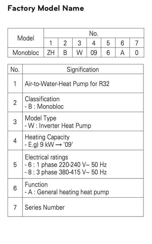

Hoe vind ik de firmware versie van de Warmtepomp? Van de RMC is het duidelijk, de pincode :)
@paQ die van jou is ge-update vorig jaar, weer jij waar je de versie kunt uitlezen?
Misschien in het fabriek modelnummer, het laatste nummer zou de het serie nummer zijn.
Mijn split is dan van serie nul >> ZH U W 05 6 A 0

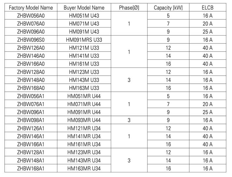

Bij mijn HM093MR.U44 is dat ZH B W 09 8 A 1
Voor mijn oude HM123MR.U34 is dat ZH B W 12 8 A 1
Info is voor iedereen te lezen onder Menu/Setting/Service/Model Information.
Als dat een aanwijzing zou zijn,dan zou @paQ een verschil moeten zien tussen wat er op de buitenunit op de sticker staat, en wat hij uit kan lezen via de RMC.
@paQ zou je eens kunnen kijken of er een verschil in zit? Dank!
ik heb daar ZHBW096A1
(7kW model)
lijkt me meer een hardware iets, en niet fw...?

paQ schreef op dinsdag 30 januari 2024 @ 23:16:
(7kW model)
Bedankt, bevestigd onderstaande:
Het zijn Factory Model benamingen, zeggen dus niks over de firmware
Afbeeldingslocatie: https://tweakers.net/i/F0Jypw8-5EMwCTdc68-WxsNQj1k=/x800/filters:strip_exif()/f/image/ZOpZwqZIA70I5VZbWQVNXJU6.png?f=fotoalbum_large

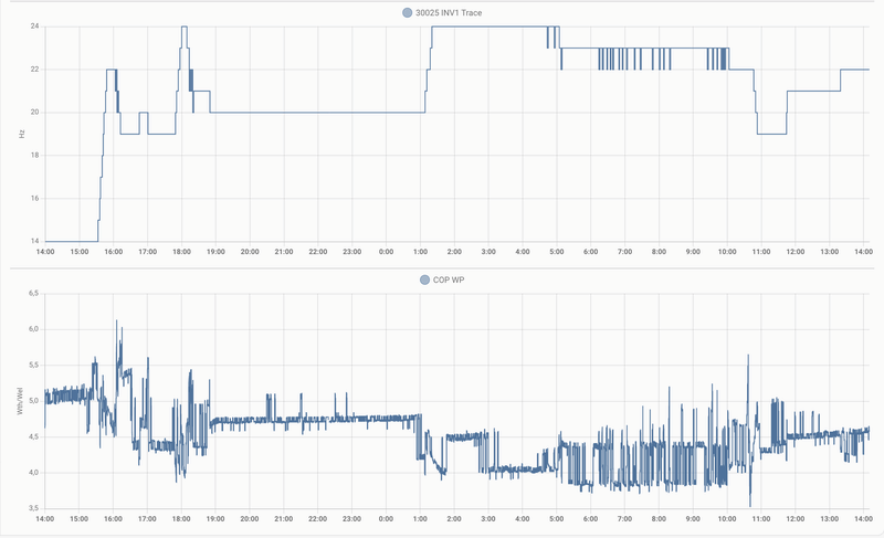

Mijn omwisseling van 12kW naar 9kW is tot nu zeer positief...heel blij mee.
Helaas nog niet heel koud geweest, maar voorzie nog geen problemen.
Afgelopen 48 uur:

  • gerlag
  • Laatst online: 20:31
tebogo schreef op woensdag 31 januari 2024 @ 14:18:
Afgelopen 48 uur:
LG kan het dus wel, een stabiele regeling maken. Gewoon jaloers ;)
Afgelopen 48 uur:
:) hoe heb je hem staan op optimal of vast debiet?(ziet er goed uit).....de backup cv ketel kan je nu wel bijschakelen?.....bij de 12KW ging dat niet? beide samen
kazemo schreef op donderdag 1 februari 2024 @ 10:04:
Optimaal debiet, is fabrieksinstelling.
Alleen pompcapaciteit op 50% gezet, in afwachting van eerste defrost.
Bij de eerste defrost was de flow nog te hoog naar mijn zin. :)
Verder dus alles op fabrieksinstellingen laten staan.
Samen met CV nog niet geprobeerd, nog niet nodig geweest. Zal eerst weer koud moeten worden...

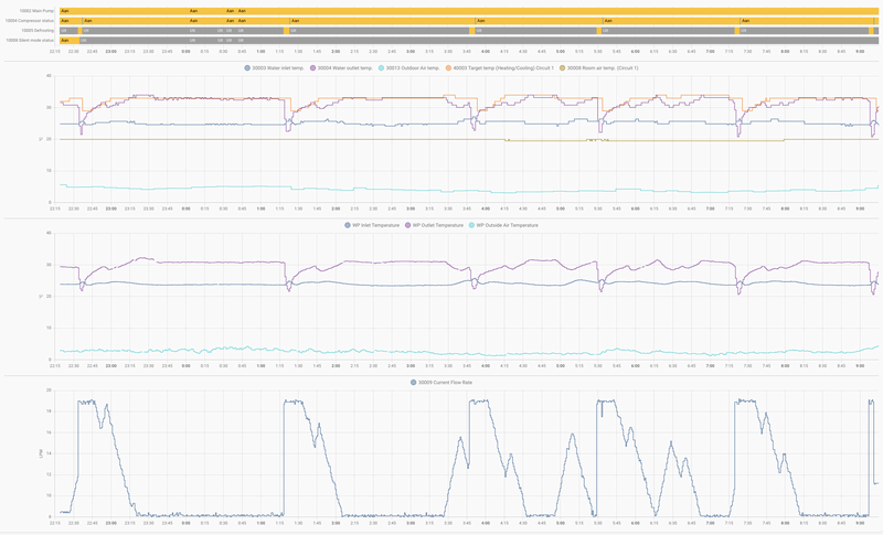

  • PeteSplit
  • Registratie: Oktober 2023
  • Laatst online: 00:01
PeteSplit
ik weet het niet
Weer wat mooie (kleurrijke) grafieken van de prestaties van de WP.
Afbeeldingslocatie: https://tweakers.net/i/utcZBLWGHyf1K4rAVxcsaKd-170=/x800/filters:strip_exif()/f/image/DuyDBn5GseZU8Va3cGeSg55F.png?f=fotoalbum_large
En vannacht de compressor wat rust gegeven, maar de pomp wel laten werken.
Afbeeldingslocatie: https://tweakers.net/i/2x4tBUzLXOXZbrWimRKjofP3uBw=/x800/filters:strip_exif()/f/image/d2mb1RRNw3aPVg22fpc21KzD.png?f=fotoalbum_large
[ Voor 33% gewijzigd door PeteSplit op 01-02-2024 19:04 ]

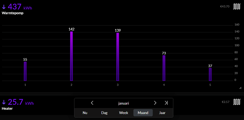

Afbeeldingslocatie: https://tweakers.net/i/QtntMMi8-2etRMEFNkhompWEYb8=/800x/filters:strip_exif()/f/image/0m5tIngFSeGtFRJEqpuMGmiJ.png?f=fotoalbum_large
725 kWh in Januari.. 28 m3 gas voor koken, douchen etc.
Ik heb geen vergelijkingsmateriaal. Lijkt dit een beetje op een optimaal gebruik of juist niet?

  • jvanderkroon
  • Laatst online: 23:07
@openbsd daar valt niks over te zeggen. Niemand weet hoe groot je huis is, hoe warm je het stookt, hoe goed het geïsoleerd is, of er veel glas op het zuiden is waar de zon instraalt etc.
Ik verbruikte 366kWh in januari maar heb een compleet ander huis waarschijnlijk.
LG-HM051MR-U44 | Daalderop DUO 50l | 1500 WP Zuid | gasloos '23

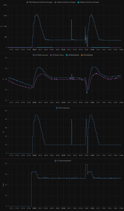

  • tebogo
tebogo
Wil jullie weer even een update geven van m'n gebruik van de HM093MR.U44. Tot nu toe nog steeds heel tevreden. Gisteren (ca. 17:00) wat radiatoren dicht gedraaid, wat een van m'n doelen was. Zie daarvan nog niet echt een effect. Heeft misschien nog wat meer tijd nodig? Iig gaat de WP niet in storing, wat met de 12kW wel het geval was.
Afbeeldingslocatie: https://tweakers.net/i/NGisYscF4kZAbu2YpTWk3KL2ruE=/800x/filters:strip_exif()/f/image/gof34jQoTyEAqrI0o1QG27gy.png?f=fotoalbum_large
Afbeeldingslocatie: https://tweakers.net/i/oWvH5B9J-RPcisnX06IXY7X56vA=/800x/filters:strip_exif()/f/image/7P6dLg7egHIfqnLuYrHCpzjh.png?f=fotoalbum_large
Afbeeldingslocatie: https://tweakers.net/i/OSYaPBwALDL-GK5GRuCThkUbWMw=/800x/filters:strip_exif()/f/image/lVkFKfJVZVvLUQySWU5f3e2W.png?f=fotoalbum_large
[ Voor 20% gewijzigd door tebogo op 02-02-2024 13:23 . Reden: betere plaatjes ]

openbsd schreef op vrijdag 2 februari 2024 @ 06:57:
totaal oppervlakte 186 m2
temperatuur woonkamer 19,5
bouwjaar 2009
vrijstaand
3 woonlagen
Volgens tado zou dit overeenkomen met het volgende
Mijn situatie (januari 2024) met een 12kW Warmtepomp, 27-1-2024 omgewisseld voor een 9kW:
39 m3 aan gas alleen voor douchen
1008kWh voor de warmtepomp
totaal oppervlakte ongeveer 220 m2
gehele woning 20 graden, badkamer 22 graden
bouwjaar 1970
tweekapper, HR++ glas, 8cm spouwisolatie, 8 cm dakisolatie
3 woonlagen
Warmtepompboiler voor het douchen staat dit jaar op de planning.

Ff pronken met de setup
Afbeeldingslocatie: https://tweakers.net/i/hKd-weiIl7RPWzIGvUrTvYtAN0w=/x800/filters:strip_icc():strip_exif()/f/image/i35aQGtC9RmgaWYlP5gSEcrO.jpg?f=fotoalbum_large
[ Voor 51% gewijzigd door Kenwood960 op 02-02-2024 21:14 ]

Vandaag eens gekeken wanneer het verhogen van de target temperatuur de oil return cycles laat verdwijnen.
Afbeeldingslocatie: https://tweakers.net/i/51vsuEYNm2TlKRhO_dymiHOCDms=/x800/filters:strip_exif()/f/image/SNKnHxvG3tB6o1l65UYk7mJe.png?f=fotoalbum_large
Bij mij zie ik geen orc's meer, als ik de target verhoog met ongeveer 3 graden.

PeteSplit schreef op zaterdag 3 februari 2024 @ 18:57:
Interessant, 29 graden dus...
Ik zal de mijne vannacht eens op 27 graden zetten,ben wel benieuwd of ik dan wel "oil return cycles" krijg :)

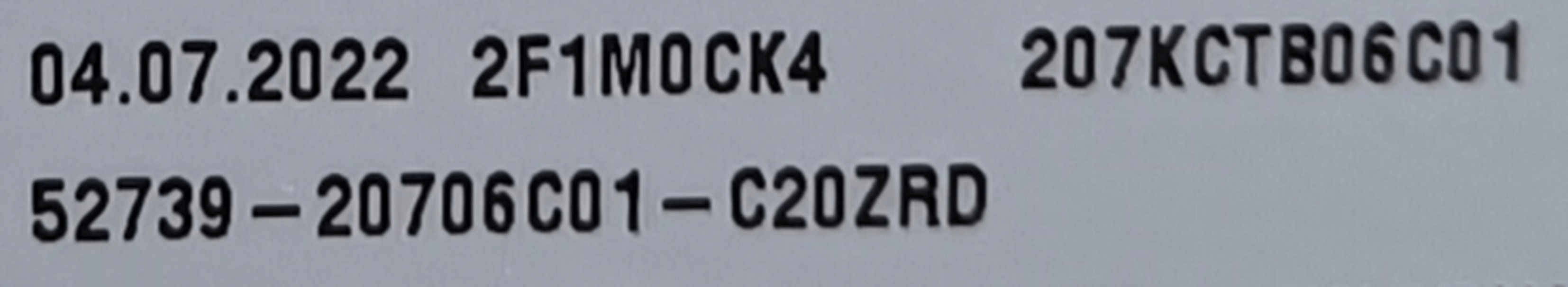

tebogo schreef op zaterdag 3 februari 2024 @ 20:03:
Wat is jouw productie datum? Wellicht kunnen we daaruit afleiden wanneer er een nieuwe versie is meegegeven. En daarmee misschien ook naar LG kunnen aangeven oudere te updaten…
Dit staat er op de sticker.
Afbeeldingslocatie: https://tweakers.net/i/JfsjhlGGAAXq5eh9d3oxhu8gOMw=/full-fit-in/4000x4000/filters:no_upscale():fill(white):strip_exif()/f/image/AP1oMNdbWrQqaxRI9sh0PDf8.png?f=user_large
Ik vermoed dat we daar geen firmwareversie uit kunnen destilleren. Maar niet geschoten is altijd mis...
Scheelt uiteindelijk 'maar' circa 8 maanden met die van jou.
edit.
ff foto's teruggekeken:
op de printplaten kom je oudere data tegen.
Afbeeldingslocatie: https://tweakers.net/i/v6s-sLMy39pTr2fOXB6T6gIEA-M=/full-fit-in/4000x4000/filters:no_upscale():fill(white):strip_exif()/f/image/4YKzaFNRaq7TnixK21HikAj2.png?f=user_large
edit (2) Ik heb, zo zie ik nu, nog een kabel van 7 x2,5 mm2 naar de wp liggen. Die was ik even vergeten. Dat maakt in ieder geval een eventuele 3-fase 'omruil' een stuk eenvoudiger.

Hoe kan ik zien of ik een Monobloc of een Monobloc S heb?
