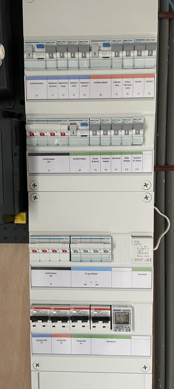

gisteravond laat, ineens geen stroom meer op wat stopcontacten. "internet" uit, en nog zo wat zaken.
Ik naar beneden gestrompeld, zie ik 1 automaat uit staan.
AC Kantoor / Zwembad.
Vreemd, want niet aan (uiteraard) en bovendien de ALS niet uit gegaan.
Wel zie ik dat de hoofdzekering Fase 3 uit is. Waar ook de bewuste automaat achter zit.
Ik zet de automaat van de groep weer aan, en ook de hoofdzekering.
*klik* groep woonkamer eruit (zelfde fase nog steeds)
:S
Ik zet hem weer aan en alles blijft gewoon aan alsof er niks aan de hand is.
Vanochtend toch eens op zoek gegaan, en ik vind een opgeblazen shelly in de kelder.
Ook zelfde fase, maar niet 1 van eerder genoemde groepen :?

Ik neem aan dat de Shelly op die van AC Kantoor / Zwembad zat? Want anders zou ik daar toch ook eens zoeken...
Want als de Shelly alleen slecht contact heeft gehad dan is dat an sich namelijk geen reden om een automaat te trippen. Zal ook nooit een andere groep meenemen, hoogstens dus dat andere groepen uit aan bij weer inschakelen van de spanning. Dus dan is er op die groep ook echt iets geweest dat sluiting heeft gemaakt.
Dat een groep direct uitschakelt bij inschakelen (of inschakelen van voorliggende automaten / (aardlek)schakelaars) is op zich ook niet gek, waarschijnlijk gewoon wat schakelende voedingen aangesloten.
Dat de aardlek er niet uit gaat is logisch, waarom denken mensen dat toch altijd? Aardlek en automaat werken voor twee compleet verschillende fouten. Alleen een keiharde sluiting naar aarde is een fout waar zowel aardlek als automaat op kunnen reageren.
En kan je de Shelly eens aan de achterkant bekijken (/ foto maken)? Niet de "standaard" module kwaal dat de soldering van de schroefklemmen slecht geworden is?

Septillion schreef op donderdag 21 december 2023 @ 09:52:
nope, dat was dus weer een andere groep
soldeerpunten lijken in orde verder.
Afbeeldingslocatie: https://tweakers.net/i/DThe9eNlmdcUXIh0ypGeJYhqhXs=/800x/filters:strip_icc():strip_exif()/f/image/kiwpNavMgKOXXqP97TOYKSbv.jpg?f=fotoalbum_large
Er zit alleen 220 op de shelly om te voeden (met flex draad, adereindhulsjes, goed aangedraaid) en een add-on met diverse sensoren. Heel soms gebruik ik de shelly om op het schakeldeel een verwarmingsweerstand in te schakelen die zijn voeding weer uit een andere bron haalt (niet de shelly). Maar dat was nu sowieso niet het geval.
M.a.w. de groep waar de shelly op zit aangesloten is niet afgeslagen. Ik probeer daarom te volgen of eea nu is afgeslagen vanwege de ontplofte Shelly, of dat de Shelly is ontploft als gevolg van een overspanning op de fase. (De P1 meter apps laten geen storing zien en hebben in elk geval geen overspanning gedetecteerd (op tijd))

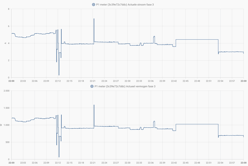

remco_k schreef op donderdag 21 december 2023 @ 10:08:
Heb je een manier om je netspanning te meten of bekijken? Voor de zekerheid even checken.
yep, geen benoemenswaardige zaken.
om 22:42 werd de verbinding verbroken. Die flatline is de duur dat de meters offline zijn geweest.

Weet je zeker dat de "AC Kantoor / Zwembad" groep niet al langer uit stond en misschien niets met je huidige probleem te maken heeft?

De Airco was tot dat moment online dus lijkt me niet.

En die gaat dan tussen de Leverende hoofdschakelaar en de 3xALS? (Heb ook nog een Teruglever hoofdschakelaar voor SAP namelijk, en nog een omschakelaar die daartussen kan schakelen voor invoeding)
edit: ah nee ze vangen gewoon af zie ik?
Ze offeren zichzelf op als een anode meer?
[ Voor 4% gewijzigd door paQ op 21-12-2023 22:32 ]
  • FrankHe
  • Laatst online: 31-10 22:44
Overspanningsbeveiliging gaat normaal gesproken parallel aan de hoofdschakelaar, aan jouw kant van de installatie, niet de kant van de netbeheerder.
Wat is SAP?
edit: Een overspanningsbeveiliging offert zichzelf inderdaad op. Afhankelijk van hoeveel klappen deze krijgt kan die heel lang mee gaan.
[ Voor 30% gewijzigd door FrankHe op 21-12-2023 22:38 ]

Met beetje puzzelen kan ik nog 1 2breed module kwijt. De trafo kan trapje naar beneden (kan ik daar meteen de juiste unifi trafo inzetten) en dat komt er een plekje van 2 vrij. De 2 blinde plekken ernaast zitten kamrailklemmen dus geen plek.
Afbeeldingslocatie: https://tweakers.net/i/VWyMgCHCitVd4QWgBDDtwn0kjAg=/x800/filters:strip_icc():strip_exif()/f/image/aLb3RunBa8m6srVOWmeHOYVw.jpg?f=fotoalbum_large
[ Voor 16% gewijzigd door paQ op 22-12-2023 12:47 ]
  • FrankHe
paQ schreef op vrijdag 22 december 2023 @ 12:47:
Als het te vol wordt kunt je een kleine behuizing strak naast je huidige kast zetten.
Voorbeeld: groepenkast 2 modules
Zorg ervoor dat de draden zo kort mogelijk zijn, bij voorkeur minder dan 1m dan werk de overspanningsbeveiliging het meest effectief.
In het geval van twee circuits zou ik 'PAP' en 'SAP' ieder een eigen overspanningsbeveiliging geven. Maar check dit even met een 'echte' elektricien.

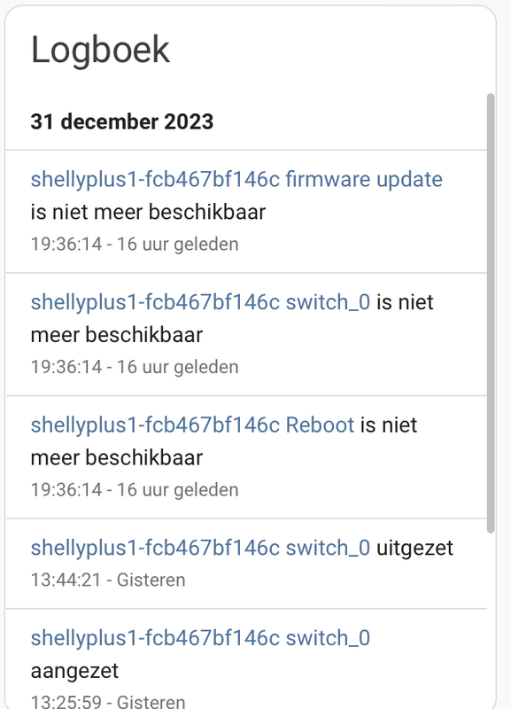

Maar goed dan nog, het is gewoon 3 x flut natuurlijk als zo'n ding de geest geeft of brickt zodra er een apparaat inschakelt. Komen meteen weer vraagtekens bij de eerste die de geest gaf.
Nog even in de historie gegraven van 31 december, maar om 19:36 liep de warmtepompboiler gewoon al. Vandaag KAN dus ook gewoon toeval zijn.
[ Voor 12% gewijzigd door paQ op 09-01-2024 14:09 ]

Zojuist weer een hoofdzekering er uit (een andere), alle groepen verder aan. Ik kan in mijn logging niets zien wat dat zou moeten triggeren; ik zat elke keer zo net op en tegen de 24A. (En dan ook maar een piekje) Volgens mij haal ik op die fase nieteens 30A bijv.
'piekjes' veroorzaakt door eht herstarten van de warmtepomp, maar die is begrenst op 17A.
Ik zet alles een voor een weer aan, en toen zag ik dat mijn secundaire allocatiepunt uit is... kaput...
Sinds wanneer kan Enexis niet zeggen, terwijl ik zou verwachten dat ze kunnen zien wanneer die het laatst geüpdatet heeft. M.a.w. Kan goed zijn dat ie bij de eerste ontplofte Shelly er al uit lag (Ik gebruik hem momenteel niet namelijk en niet eerder opgevallen.)
Het gesprek kwam dus een beetje op het punt dat hij aangaf dat ik een onderzoek kon laten doen als ik nog de tijd en datums had op de momenten dat eerdere hoofdzekeringen er uit zijn gevlogen. het zou kunnen dat er dus iets in het net zit / zat, alhoewel dan normaliter alle zekeringen er uit klappen en niet steeds 1 fase.
Een kapotte meter adds to the confusion in elk geval.
Overigens "Je hebt nu wel stroom, maar de meter meet niks..." .... :/ >:) })

@paQ Lekker verhaal ja. Gezien je in de log niet echt hoog verbruik ziet zou het dus machnetisch trippen geweest moeten zijn ofwel harde sluiting. Maar dan is het wel heeeeel raar dat er geen afgaande groep uit is...
Voor je SAP, ik neem aan dat je slimme meter uit is maar je wel spanning hebt? Zo niet, dan heb je denk ik wel je veroorzaker gevonden... Nederlandse meters hebben niets om te schakelen dus als er geen spanning meer uit komt is er wel iets heftig misgegaan.
Dat Enexis niet kan zeggen wanneer klinkt mij meer als "de helpdesk kan het niet" en niet zo zeer als "het is echt niet mogelijk".
