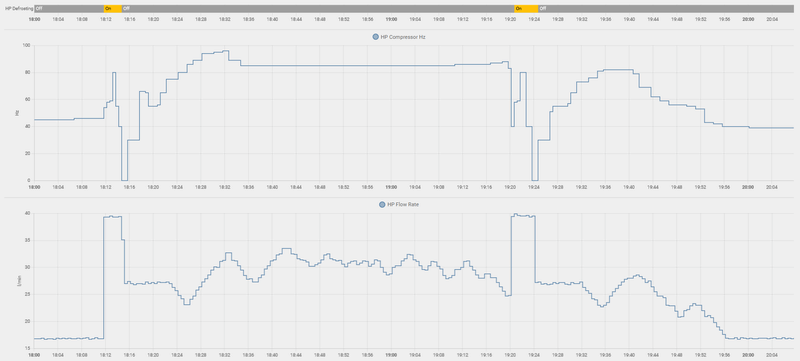

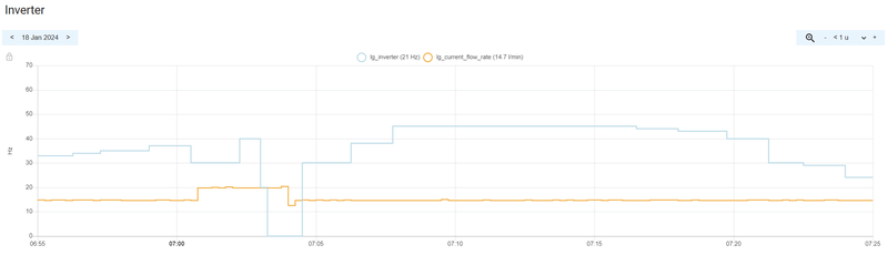

Dat klopt niet helemaal Tijdens de defrost is het debiet van de waterpomp maximaal. Tijdens de opstart na de defrost gaat de waterpomp naar de instelling max. pompcapaciteit. In mijn geval is dat dezelfde waarde als waar het vaste debiet op staat (15 L/min).
Afbeeldingslocatie: https://tweakers.net/i/6VmUKyDgS10mbpawHMIFALB29Jk=/800x/filters:strip_exif()/f/image/WwP4D5teV8fZT1rALNLfcAQf.png?f=fotoalbum_large
Afbeeldingslocatie: https://tweakers.net/i/tSRHeH9JTj5AsZ7r191h4F0-UHA=/800x/filters:strip_exif()/f/image/WLRewIgztn5ETpNOJjZhs9Jp.png?f=fotoalbum_large

butterkeks schreef op donderdag 18 januari 2024 @ 16:38:
De oplossing is eenvoudig: verlaag het pompvermogen tot 50% en de warmtepomp zal soepeler starten. Fijnafstelling: het pompvermogen moet overeenkomen met de gemiddelde volumestroom van het systeem.
Ik heb het pompvermogen op een waarde staan, waarbij het debiet hetzelfde is als mijn vast debiet (15 L/min) tijdens normaal bedrijf.
LG-HM071MR-U44 / SWW Hewalex PCWU 3.0 / PV SMA + Jinko 14 kWp / Kia e-Niro

Jojan265 schreef op donderdag 18 januari 2024 @ 19:38:
Bij mij, heb ik een waarde gekozen tussen maximaal en mijn ingestelde vast debiet van 20 LPM.
De gedachte hier achter was om de flow geleidelijker omlaag te brengen.
Waarom zou een nog lager debiet beter zijn. Meer warmte opname, maar langzamer transport.... :?
Afbeeldingslocatie: https://tweakers.net/i/vaSzIzSaHMm0f3ubZkoqWYhmr80=/800x/filters:strip_exif()/f/image/dPgQz5aP6sr1xevIp2HzcASf.png?f=fotoalbum_large

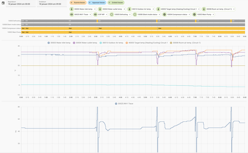

Welke flow instelling gebruik je? Dit is wat ik net met optimal flow zag:
Afbeeldingslocatie: https://tweakers.net/i/-0yDFqA82freN0S9rUVJjLcYSL0=/800x/filters:strip_exif()/f/image/ERPRpsuImeMFQ8FsmlZLwBgZ.png?f=fotoalbum_large
Mijn pompcapaciteit staat op 65%, in mijn geval is dat zo'n 26 l/min (14 kW). Toevallig weer eens een rondje dat ie naar hoog vermogen vliegt, maar je ziet hier een flow van ruim boven de 30 l/min. Voor de defrost links rond 18:15 u is de flow dik 16 l/min en na de tweede defrost 19:20 u zakt de flow ook weer naar 16 l/min. Dit is wat ik normaal zie in optimal flow.
Het kan ook door dit vreemde gedrag naar hoog vermogen komen, eerder vandaag bleef de flow na een defrost wel netjes binnen de grens van de pompcapaciteit.

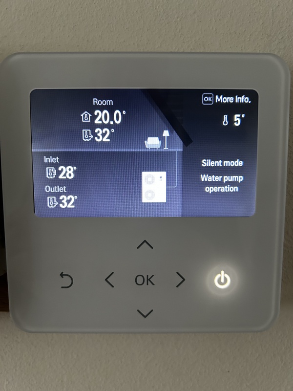

jschel schreef op vrijdag 19 januari 2024 @ 19:52:
Heb je hem op silent mode staan? Op het moment waarop hij het niet meer haalt daalt de buiten temperatuur ook sterk. Op silent mode red ik het ook niet met mn 12kW LG onder nul.
Nee hoor, staat uit:Afbeeldingslocatie: https://tweakers.net/i/ofL4TP0APsQxwPe8uF6-_Wtw3MY=/800x/filters:strip_exif()/f/image/xSEg47jBGn79Ilk7jX0wDeEo.png?f=fotoalbum_large

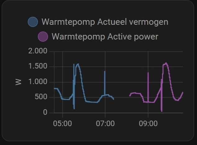

Je ziet dat de compressor frequentie na een tijdje wel gaat stijgen maar dat hij wordt afgekapt door een defrost. De compressor heeft een best complex veilig werkgebied waarbinnen hij moet opereren. Misschien dwingt jou script de compressor naar een te laag frequentie regime te gaan waardoor hij vervolgens moeite heeft om naar een hoger frequentie regime te gaan. Zet je script eens uit en laat het hem zelf eens proberen.

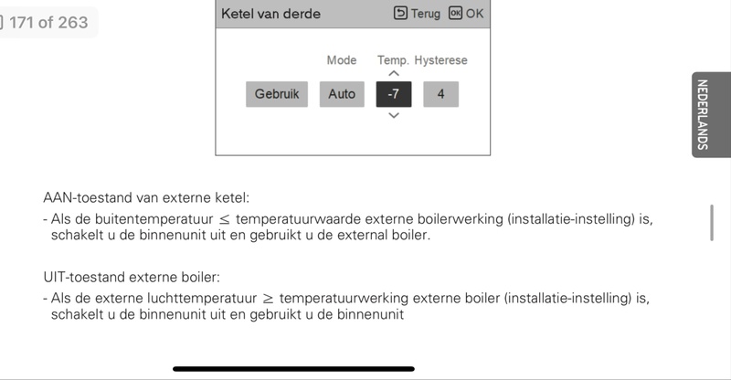

Goedemiddag,
Wij hebben al 2 jaar de 7kw versie van lg staan, en bevalt prima, wij gebruiken ook nog een pelletkachel in de woonkamer erbij,
nu heb ik een vraag, het viel mij op dat WP het wat slecht warm kreeg in huis de laaste dagen,, (heb ook een slecht geisoleerd huis ) dus ik dacht ik heb een hybride opstelling dus dan maar even wat gas gebruiken. dus ik in de instellingen ingesteld dat de ketel van derden gebruikt kan worden vanaf 0 graden, en ja hoor dat werkte. het huis in no time weer warm.. alleen hij stopt niet meer met verwarmen ook niet als de temperatuur , ingesteld op 16 graden , allang bereikt is, (22.5) , Heeft iemand van jullie hier toevallig ervaring mee.? en/of een oplossing.?
ik heb de instalateur er al bij gehad en die heeft alles bekeken en alles schijnt goed te zijn, en die neemt nu contact op met Lg zelf .
maar ik dacht ik probeer het eens hier.
alvast bedankt!

rickgevers schreef op zaterdag 20 januari 2024 @ 13:16:
Goedemiddag,
alvast bedankt!
Kan zijn dat je hysterese grens nog niet bereikt, welke hysterese heb je ingesteld?

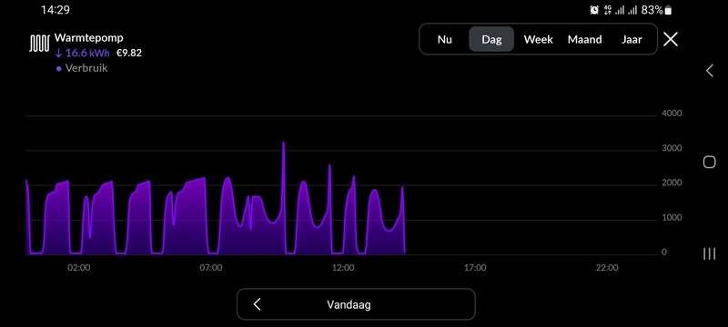

Mijn LG is vandaag op hol geslagen. Hij draait ineens de hele dag op een vast toerental netjes op de ingestelde aanvoertemperatuur 8)7
Hele vreemde gewaarwording, want ik ben gewend dat hij de hele tijd oscilleert tussen maximaal en minimaal toerental :X
Grappig, had ik gisteren ook een paar uur. Was totaal verbaasd. Vandaag helaas weer voorbij.

Pokerphase schreef op zaterdag 20 januari 2024 @ 14:51:
Ik bedoel eigenlijk dat de cv ketel niet meer stopt met draaien, en dus door gaat met verwarmen.? of heeft dat met de hysterese te maken.? ik dacht dat ik die op 2 had staan zo uit mijn hoofd. Ik neem aan dat als de wp heeft gemeten dat de cv ketel aan moet , dat de cv ketel wel de thermostaat respecteert zeg maar
bedankt voor je antwoord in iedergeval .!

M_AW schreef op zaterdag 20 januari 2024 @ 17:26:
Ja inmiddels ook weer voorbij, hij is lekker na ruim 7 uur op 40hz gedraaid te hebben ineens naar 90+ gegaan met als gevolg een kamertemperatuur die zo ver opliep dat de thermostaat uit ging.

Devil schreef op zaterdag 20 januari 2024 @ 19:02:
Ik heb dat ook geregeld, hangt bij mij vooral af van de buitentemperatuur...
Jammer dat hij het niet beter voor elkaar krijgt bij elke buitentemperatuur

De LG kan wel goed regelen .......onder de juiste omstandigheden. Afgelopen nacht een snaarstrakke lijn.
Normaliter zie ik alleen een sinus voorbij komen

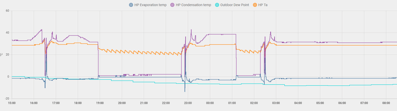

Ben de verdampings- en condensatietemperatuur samen met het dauwpunt ook gaan monitoren (zie de scripts van @Jojan265)
Vanaf gistermiddag ging het dauwpunt flink naar beneden, verdampingstemperatuur blijft mooi boven het dauwpunt en ondanks temperaturen rond het vriespunt geen defrosts. Dit plaatje laat dat mooi zien:
Afbeeldingslocatie: https://tweakers.net/i/gFyGp469UPsnzMsrcL0mECoXmzc=/800x/filters:strip_exif()/f/image/TrYwrFxBqzWDwYx3iDUpQfAI.png?f=fotoalbum_large
En als de verdampingstemperatuur onder het dauwpunt ligt kun een defrost bijna voorspellen zoals dit grafiekje laat zien:
Afbeeldingslocatie: https://tweakers.net/i/gflWrXZ8j7UrpWXK8XVjbc6Ap20=/800x/filters:strip_exif()/f/image/qogxyzMgaQ6RxzT3f04kn0b4.png?f=fotoalbum_large
Vind de plaatjes te leuk en verhelderend over defrost om ze niet even te delen.
Heb m'n WP nu ook weer op vaste flow draaien (22 l/min, pompcapaciteit 55%). De gekke pieken met compressorfrequenties > 100 Hz niet mee gezien, maar verder ook weinig verschil met optimaal debiet. Hou het er maar op dat met vast debiet de Koreaanse kabouters één parameter minder hebben om zich in te verslikken :)
Goedemiddag,
alvast bedankt!
:? ik heb zelf ook een backup cv-ketel(daar kan je de keteltemp instellen bijv 50gr die respecteerd die
aansluiting ketel van derde(wp) schakeld dan bijv bij -5gr de ketel bij het is mij ook een beetje vaag of hij ook uitschakeld op ruimte temp RMC...of alleen op buiten temp.(als dat zo is dan vind ik dat raar)
DUS ik gebruik de ketel van derde aansluiting niet meer
ik schakel de CV-ketel bij met de bestaande ruimtethermostaat van de cv-ketel(die heb ik laten hangen) bijv ingesteld op 18gr.. de RMC thermostaat op 21gr,ketel schakeld dan bij als de wp het niet haald.....als het buiten boven 0gr is zet ik de cv kamer- thermostaat uit of heel laag bijv op 15gr.....de ketelthermostaat van cv-ketel heb ik laag staan op bijv 50gr(cv-ketel moduleerd dan terug)....zo werkt het goed bij mij....ik bepaal zelf of de CV-ketel aan of uit moet.....toen het koud was liet ik hem af en toe meelopen en dat werkte goed....ik heb het hele spul op nacht verlaging,morgens ff cv-ketel bij schakelen 0.5 uurtje( snel warm) en dan weer uit dan neemt de WP het weer helemaal over....alles omvattend cv -ketel staat bijna aan nooit behalve als het echt koud is dit jaar 2x voor gekomen(en als nood mocht de WP niet werken) ..verder gebruik ik de cv- ketel alleen voor warm tapwater

Man ik ben superblij met deze cijfers momenteel, na bijna een week van -6, RLV 96%, en een dik pak sneeuw, en elke 45 min een defrost... Mijn COP was gezakt tot een miezerige 2.2 :'(
Afbeeldingslocatie: https://tweakers.net/i/aG2RxicQUbYkXfDutceDplR_VBw=/x800/filters:strip_exif()/f/image/ho8s484OpTJNE5YC2aU5FEoU.png?f=fotoalbum_large
maar die gaat nu rap omhoog (gelukkig)
Afbeeldingslocatie: https://tweakers.net/i/lSPC8448W_H_15OqQ7mr6KARA6g=/800x/filters:strip_exif()/f/image/bvx701SqpddEKRES2qQCuQHj.png?f=fotoalbum_large

Alvast de RMC vervangen, van 3.06.6a naar 3.06.7a gegaan. Zal weinig uitmaken verwacht ik.
Iig is de lay-out iets veranderd😉
3.06.6a:Afbeeldingslocatie: https://tweakers.net/i/HjrErK8rbpNZ6RYm04VX3DuS7E0=/x800/filters:strip_icc():strip_exif()/f/image/viWpwAN4y9ZhzzbsAAQqqmG2.jpg?f=fotoalbum_large
3.06.7a:
Afbeeldingslocatie: https://tweakers.net/i/vDYwVImnqt_cd6C3i5351Dufv4o=/x800/filters:strip_icc():strip_exif()/f/image/huQ3jQjwz2npgND8kuTJmVfh.jpg?f=fotoalbum_large
HM093MR.U44 i.c.m. Cordivari 180l buffervat / WH27S.F5 / GW5000-DT & GW3648-EM / 14 x Suntech STP310S-20/Wfhb

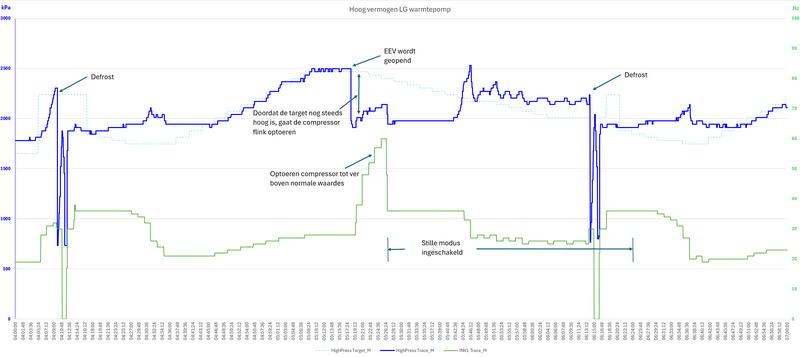

Inmiddels weer een stukje verder gekomen met de puzzel m.b.t. het plotseling hoog optoeren van de compressor. Vannacht was het weer zover en had ik gelukkig de LGMV nog op recording staan:
Afbeeldingslocatie: https://tweakers.net/i/2KOp3M2__SpCKsd98uCy_qE1ekg=/800x/filters:strip_exif()/f/image/cmgCIzkj3ZyNVRKnV52WViZN.png?f=fotoalbum_large
Afbeeldingslocatie: https://tweakers.net/i/X3uzlBLO-mMQyKl5pRS3SijTG3A=/800x/filters:strip_exif()/f/image/V38ZVQuCRdW2tiPtW9dmMFPe.png?f=fotoalbum_large
Afbeeldingslocatie: https://tweakers.net/i/dOpOkZhzQj2HwnaTZT8v-Y5CaWM=/800x/filters:strip_exif()/f/image/bvbKIbmkyRC7lkBodDfU5PWp.png?f=fotoalbum_large
Mijn theorie is nu als volgt:
Doordat de condensatietemperatuur ca. 12 K boven de Ta temperatuur is opgelopen voor ca. 10 min., gaat de WP ervan uit, dat er te weinig warmteoverdracht mogelijk is in de warmtewisselaar. Om de warmteoverdracht weer te verbeteren wordt er wat koudemiddel gesuppleerd middels het openen van de EEV (om drukverlaging te creëren, zodat injectie mogelijk wordt) en het 4 sec. eerder openen van het injectie ventiel V1 EEV voor ca. 4 min. Doordat de target van de hogedruk niet wordt verlaagd (wellicht had dit wel gemoeten), vindt de WP dat de compressor flink moet optoeren. De EEV regelt echter langzaam terug (net als bij een normale start) wat ervoor zorgt dat de hoge inverter snelheid een tijdje aanhoudt. Doordat ik automatisch de "Stille modus" inschakel (5 min. boven 40 Hz) beperk ik de inverter snelheid tot 36 Hz. Dit zorgt ervoor dat de Ta niet te hoog wordt met een Thermo Off tot gevolg. Ik had dus de "Stille modus" weer kunnen uitschakelen na ca. 17 min. net als bij een normale start. Dat heb ik nu dus ook in HA ingebouwd.
Voorzichtige conclusie:
Het is zeker noodzakelijk dat er koudemiddel wordt ge-injecteerd, alleen zijn de zuid-Koreaanse kabouters vergeten om de Target van de Hoge druk mee te verlagen. Ondanks dat de warmteoverdracht meteen verbetert is (Ta gaat meteen mee omhoog na injectie), wordt er nog steeds verwacht dat er een hogere druk noodzakelijk is. Dit laatste is naar mijn mening niet het geval en dus niet gehoeven en had gemakkelijk voorkomen kunnen worden door de Target mee te verlagen met het openen van de EEV's.

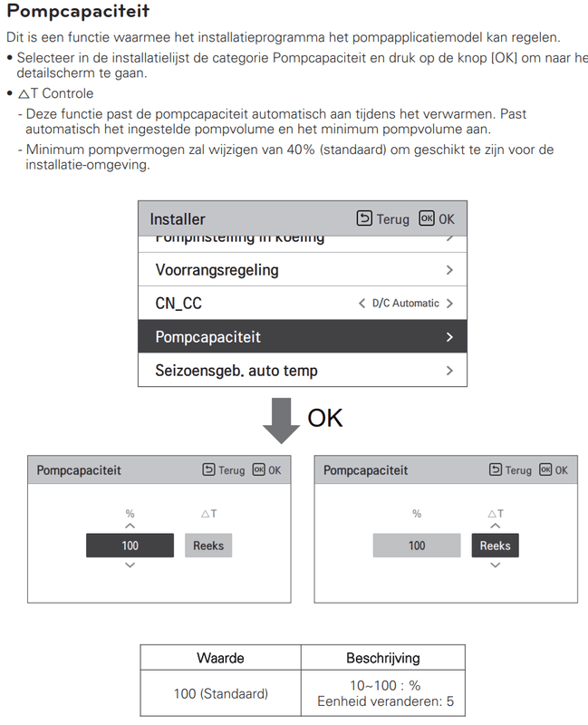

Is er een handleiding hoe de ai modus stooklijn in te stellen op lucht + water? Op water lukt prima maar bij lucht + water wat stel je dan in bij luchtverwarming temperatuur instelling?

Jgroothedde schreef op zondag 21 januari 2024 @ 14:30:
Ik heb sinds 2 dagen de wp op automatisch staan op stooklijn met hysterese - 4 +4. Echter slaat de wp steeds uit iemand enig idee hoe dat kan? Hij gaat steeds te hoog in temperatuur en komt dan boven de hysterese uit. Regel op water. [Afbeelding]
Wat is je debiet? Heb je ook na-regeling?

Jojan265 schreef op zondag 21 januari 2024 @ 14:49:
Waar kan ik dat zien?
  • Jojan265
  • Registratie: Februari 2022
  • Laatst online: 07:58
Jojan265
Vanuit het schermpje zoals hierboven bij @tebogo op het OK knopje drukken. Dan zie je het debiet van dat moment. Er zijn echter 3 manieren om het debiet in te stellen en elk heeft zo zijn eigen voorkeuren. Een juist debiet is echter wel erg belangrijk om bijv. pendelen te voorkomen. Ik vermoed dat die van jou veel te laag staat, want met de huidige temperaturen een Thermo Off te krijgen is echt niet nodig.

Jojan265 schreef op zondag 21 januari 2024 @ 14:53:
Welk scherm bedoel je precies?

Jgroothedde schreef op zondag 21 januari 2024 @ 14:55:
Afbeeldingslocatie: https://tweakers.net/i/e3Zcbf5SdDqiV5Uvaht2rWnufso=/800x/filters:strip_exif()/f/image/Q3S5wKcpx3Hhc5mg4Ca4oc2f.png?f=fotoalbum_large

Jgroothedde schreef op zondag 21 januari 2024 @ 15:14:
Ik heb een andere software versie 3056
Dan lukt het inderdaad niet.
Hoe heb je de instellingen van je debiet staan?

Jojan265 schreef op zondag 21 januari 2024 @ 15:18:
Welke zijn dat precies?

Jojan265
Deze:
Afbeeldingslocatie: https://tweakers.net/i/yAHz0qi2CSbSy_YenKEFqg4WS9s=/x800/filters:strip_exif()/f/image/UhdA8B21jysVGvx4RvtQ9tfX.png?f=fotoalbum_large

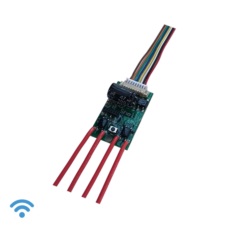

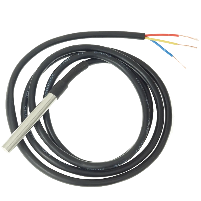

Ik wil in mijn WP een Shelly Uni plaatsen met 3 Shelly DS18B20 temperatuursensoren. 2 sensoren voor in- en uitlaat en 1 sensor voor buitentemperatuur.
De Shelly Uni heeft 12-24 VAC of 12-36 VDC nodig. Waar kan ik dat aftappen in de LG, als het al mogelijk is? Ik kan in de handleiding niets vinden en ook niet van het schema in de zijdeksel van de WP...

Home Assistant | Unifi | LG 51MR.U44 | Volvo EX30 SMER+ Vapour Grey, trekhaak | SmartEVSE V3 | Cronos Crypto.com
  • gerlag
  • Laatst online: 01:38
Swerfer schreef op zondag 21 januari 2024 @ 17:50:
ik heb de voeding voor mijn modbus sensoren parallel gezet aan de voeding die naar de RMC gaat. Dat is 12 volt em werkt prima voor zeer lage vermogens. Ik vermoed dat dit voor jou een (de) oplossing kan zijn.

3.06.6a:[Afbeelding]
3.06.7a:
ziet er hetzelfde uit, waarschijnlijk heb je op de1 het contrast wat groter staan.

maomanna schreef op zondag 21 januari 2024 @ 19:20:
Is het mogelijk om de driewegklep te bedienen en het DHW vat op temperatuur te brengen via modbus en esphome (met een aantal ds18b20 sensoren), maar zonder de temp sensor in de warmtepomp zelf? Aansturing via Home Assistant
Ik vermoed van wel. Je moet dan de driewegklep ook via een eigen besturing aansturen en niet via de WP. Je geeft dan via Modbus een gewenste waarde van Ta, welke noodzakelijk is voor je DHW vat.
De WP weet dan niet dat hij iets anders aan het verwarmen is, maar dat hoeft ook niet. Je zit wel even met de terugschakeling van de driewegklep naar je reguliere verwarming. Je zou dit kunnen oplossen door de gewenste waarde van Ta dan ca. 3 graden onder Ta te houden. Daardoor zal de inverter langzaam aftoeren. Je kunt er natuurlijk ook voor kiezen om even de WP uit te schakelen. Het inschakelen kan dan weer als Ta weer onder de inschakel-hysterese komt.
