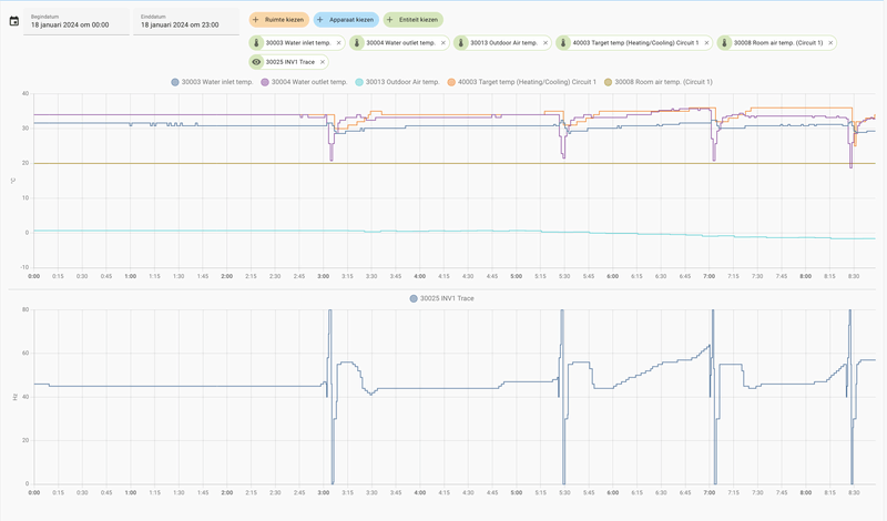

Ik heb een verslagje gemaakt:
https://gathering.tweakers.net/forum/view_message/77730932
Gisteren is de backup heater gestopt, blijkbaar is het zo, als hij heeft gewerkt en de buiten temperaturen lopen weer op, dat hij nog meerdere dagen nodig heeft om te beslissen, dat het niet meer nodig is. (Ik had na het testen de backup heater weer ingesteld op -5 graden).
Tijdens het gebruik bij een defrost wordt de temperatuur van het water met ongeveer een graad verhoogd. In deze ongeveer vijf minuten met 2500 W vermogen, kwam dat op maximaal 2 kWh per dag.

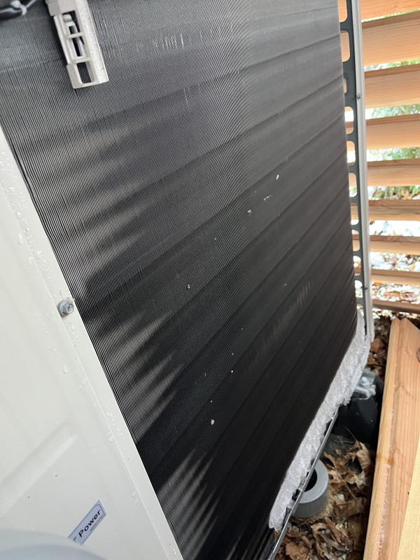

Kan iemand de ijsvorming rechtsonder verklaren? Dit is ontstaan toen het transportrooster er nog op zat, die heb ik zojuist verwijderd. Aanvullende info.
- Alle stoppen behalve één zitten in de bodemplaat.
- De unit is pas nog waterpas gesteld.
Bvd
Afbeeldingslocatie: https://tweakers.net/i/2onvz9nCA7dmU487rUjEiOS9wHA=/x800/filters:strip_icc():strip_exif()/f/image/VNicGPjYQSlb8kkEr2OIhvT6.jpg?f=fotoalbum_large

SalexSun schreef op dinsdag 16 januari 2024 @ 14:11:
Bvd
Waarschijnlijk veroorzaakt door wat blaadjes die in dat gootje liggen. Zodra het ontdooit is even weghalen :)
Bij mij zit er ook in die hoek ijs. Staat gewoon waterpas maar schijnbaar is dat hoekje toch net lager. Heb geen stoppen in de bodemplaat en zie verder op de bodem waar het warmtelint ligt ook geen water / ijs liggen.
Bvd
Waarom alle stoppen er nog in? Dat is alleen nodig als je op een riool het smeltwater wilt lozen via een buis/leiding.

tebogo schreef op dinsdag 16 januari 2024 @ 17:26:
Ja, dat is het geval. Alle stoppen behalve éen, die loopt leeg in het riool (of hwa, dat weet ik zo niet meer)

In het installatie menu bij -informatie- (onderaan de lijst) -gegevensregistratie- (onderaan de lijst) zie je dat de WP snel uit en weer aan gegaan is.
Ik weet niet wat je ziet op HomeWizard, maar de WP verbruikt veel na een ontdooiing/defrost (bij mij meer dan 1500 W gedurende een kwartier)
De WP gaat tijdens defrost even helemaal naar nul, maar dat kun je bij HomeWizard niet zien (is gemiddelde van 5 minuten in grafiek)
Oké, bedankt voor de info. Dus lastig om te weten tenzij je bed en je luie stoel naast de WP staat óf je moet dus idd "iets" hebben om het te registreren.

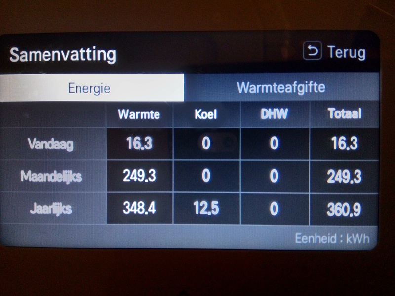

  • Registratie: Januari 2024
  • Laatst online: 20-01-2024
Hallo,
Ook ik heb een LG Therma V 7kW,aangesloten op 8 groepsvloerverwarming en enkele radiatoren in combinatie met 50 liter buffervat.
Het geheel lijkt prima te werken maar krijg niet echt hoogte van de orginele controller.
Je zou het vermogen moeten kunnen uitlezen maar krijg dit niet voor elkaar.
Krijg melding geen reactie van meter interface
Iemand een idee wat voor instelling verkeerd staat?

  • PeteSplit
  • Registratie: Oktober 2023
PeteSplit
ik weet het niet

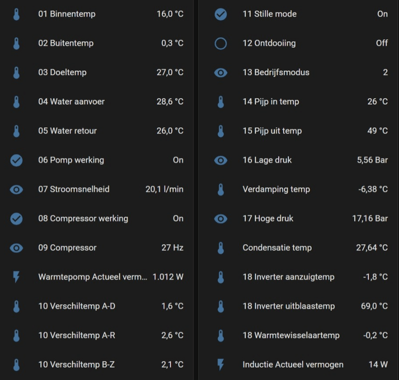

Ik weet niet hoe ik een modbus adres moet vertalen voor ESP (in HA)
Voorbeeld
modbus register
30013 Outdoor Air temp. [0.1 °C ×10]
configurations.yaml
modbus: ##input - name: lg_outdoor_air_temp address: 12
code 30013 is dan address 12
13=12
17=16
18=17 enz...
Hoe komt dit verschil tot stand, is dit toevallig hier zo ?
Ik heb nu enkele sensors opgenomen in mijn overzicht in HA , dank voor alle publicaties _/-\o_
Afbeeldingslocatie: https://tweakers.net/i/uqeyv1Tr5aKLNZmPndSjKfh03DM=/800x/filters:strip_exif()/f/image/VrSjjrM8XyCBNiGP0p2dNYeS.png?f=fotoalbum_large
Een defrost met een overzicht van de sensoren waarden
Afbeeldingslocatie: https://tweakers.net/i/uQrPqiz8gnCwEw30R9F_CkYkyHs=/x800/filters:strip_exif()/f/image/evFupoOoagU7MiyXec9RvFTH.png?f=fotoalbum_large
[ Voor 21% gewijzigd door PeteSplit op 17-01-2024 20:20 ]

  • PeteSplit
PeteSplit
ik weet het niet
besson schreef op woensdag 17 januari 2024 @ 17:20:
Hallo,
Heb je alleen de controller en verder geen WiFi of iets anders aangesloten op de WP ?
In de WP op de controller als je gaat naar het menu zie je ernaast een E stekker .
Hier kun je bij het tweede item in het lijstje, een lijstje vinden met samenvatting erin
daar kun je het vermogen zien met een geschatte waarde (deze wijkt erg af bij mij, tot wel 7%)
Afbeeldingslocatie: https://tweakers.net/i/JUSVljh88AtAm1fyVcfZ0j0mMdI=/800x/filters:strip_icc():strip_exif()/f/image/m1syMKyqFmMapDN3wXBhUsGN.jpg?f=fotoalbum_large
Afbeeldingslocatie: https://tweakers.net/i/-DPO3D-VdNw4-HYeH4Jk1Nbeqm4=/800x/filters:strip_icc():strip_exif()/f/image/tD1bucDD75blhMsf1i23DuN2.jpg?f=fotoalbum_large
Zie je het bovenstaande niet, dan kan het zijn dat je in het Installatie menu: > Algemeen > Energiebewaking op < gebruiken > moet zetten.
[ Voor 4% gewijzigd door PeteSplit op 17-01-2024 18:16 ]

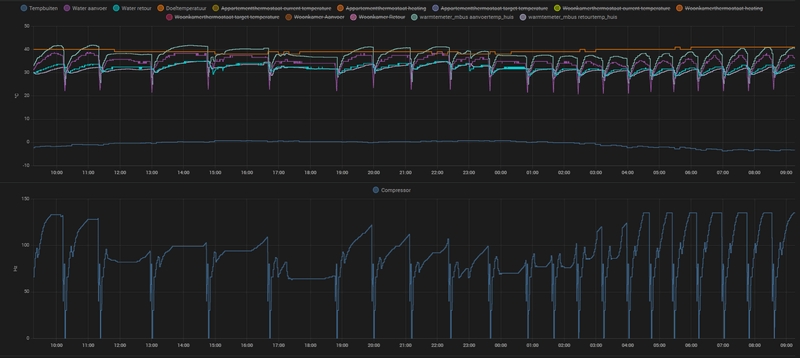

  • Moparj
  • Registratie: Juli 2023
  • Laatst online: 28-06 21:05
Het rendement, krijg ik niet hoger dan 1 : 2
Lijkt me niet de bedoeling
  • besson
PeteSplit schreef op woensdag 17 januari 2024 @ 18:03:
bedankt voor de reactie,
kan inmiddels wel weer direct vermogen uitlezen
alleen warmteafgifte krijg ik niet voor elkaar
Heb alleen de LG controller er op en geen wifiAfbeeldingslocatie: https://tweakers.net/i/XOUE9NCc0t1JZhr-3oV2ej-SJ_g=/full-fit-in/4920x3264/filters:max_bytes(3145728):no_upscale():strip_icc():fill(white):strip_exif()/f/image/oZOmArBSLav79AFNoLHQxpXf.jpg?f=user_large

  • The_KnarF
  • Laatst online: 09:37
Moparj schreef op donderdag 18 januari 2024 @ 08:27:
Staar je niet blind hierop.
De sensoren in de lg zijn niet de beste en kunnen er in sommige situaties ruim naar zitten.
Mijn CoP schommelt bij deze temperaturen tussen de 1 en 2.
De daadwerkelijke CoP is hoger.
Met dit weer een CoP van 2 is niet heel gek hoor. Al zouden weer het allemaal wel beter willen.
LG-HM163MR-U34
  • tebogo
  • Laatst online: 08:23
tebogo
HM093MR.U44 / WH27S.F5

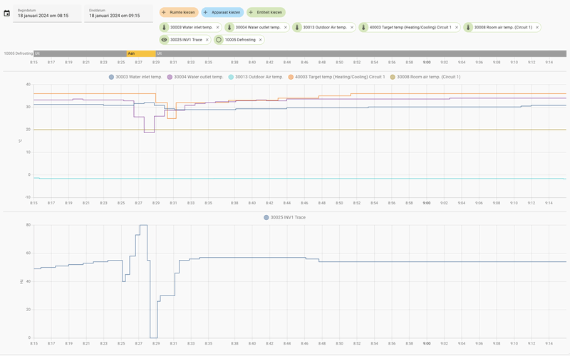

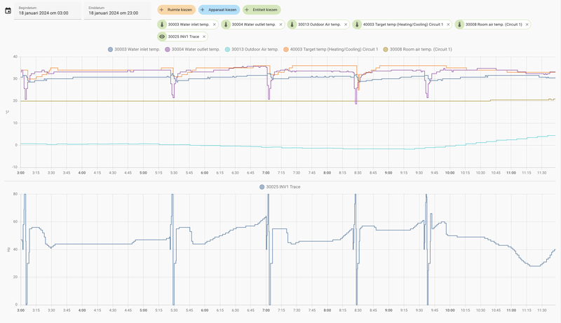

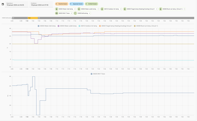

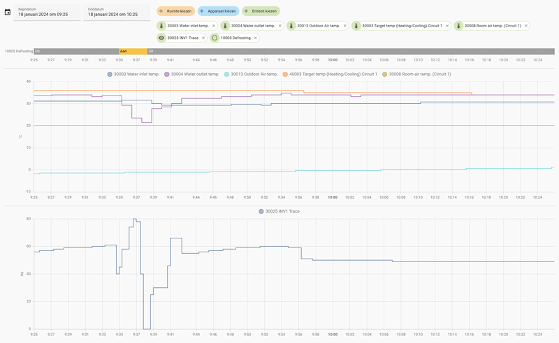

Goedemorgen, het is weer eens zo ver dat de HM123MR.U34 zijn doel zonder reden opeens niet haalt.
De hele nacht gaat het goed, 3 defrosts, maar na de 3de defrost haalt hij het opeens niet meer.
Benieuwd of hij het bij de lopende run wel gaat halen.
Ik lag gewoon te slapen, dus geen instellingen aan gepast of iets. Ik gebruik het script van @paQ om de opstartpiek iets te temperen, maar die draait ook altijd, dus niet anders dan bij de andere opstarts na defrost.
Afbeeldingslocatie: https://tweakers.net/i/xHx6_zVIYud6O74aTKD3tFm9bUY=/800x/filters:strip_exif()/f/image/pGGQGuoS4qAycwaNGaUJ7RBq.png?f=fotoalbum_large
HM093MR.U44 i.c.m. Cordivari 180l buffervat / WH27S.F5 / GW5000-DT & GW3648-EM / 14 x Suntech STP310S-20/Wfhb

  • ThunderStorm
  • Laatst online: 08-11 18:32
tebogo schreef op donderdag 18 januari 2024 @ 08:54:
Frustrerend! Ik heb (ongeveer) hetzelfde hier met de U44 9kW. Ik stook met radiatoren en heb een doeltemp van 38gr. Soms na een defrost heb ik in het begin van de run een overshoot tot ~41 gr (normaal) en dan gaat de pomp terugmodeleren. Dan kakt hij in tot ~1500W en dat is uiteindelijk te laag om 38gr te maken en blijft hij hangen op 34/35gr..... En dat gaat dan door tot de volgende defrost. Soms gaat het daarna wel goed, maar het kan ook zijn dat het hele feest opnieuw begint. :?
Geen scripts, geen silent mode, gewoon alles 'normaal'.
Dit probleem speelt de laatste paar weken met temperaturen net onder/boven het vriespunt. Ik kan er ook nog ging vinger achter krijgen (en heb ook niet zulke mooie HA-grafieken als jullie dat wel hebben). Ik hoop dat iemand op het forum er wel achter kan komen wat speelt en een oplossing heeft.

:X die aan wijzingen die je geeft zijn in theorie goed,bij mij staat het op AI(op stooklijn) en optimal...hij doet dat alles redelijk goed automatisch....hij veranderd de flow naar gelang wat nodig is(het varieerd tussen 23ltr en 10ltr) en als ik de cv ketel bij schakel+- 0.5 uur af en toe komt hij beter in zijn ritme(bij dit weer heeft de WP er moeite mee) op dit moment 5 gr vorst
  • The_KnarF
ThunderStorm schreef op donderdag 18 januari 2024 @ 09:06:
Tot nu toe (ca 11 maanden gebruik) ben ik nog niet heel enthousiast over de LG moet ik zeggen. Niet iets wat ik snel zou aanraden aan mijn buren zeg maar :)
ik heb dat vaker wel dan niet waardoor ik het nu heb opgelost door doel temperatuur consequent 4k hoger te zetten dan dat eigenlijk nodig is.
Afbeeldingslocatie: https://tweakers.net/i/h6zJemDBLdeMD09Kw0-68rY847g=/800x/filters:strip_exif()/f/image/nBqvTLNGOwoajIcW6Ezxpqs6.png?f=fotoalbum_large
iemand die "de" oplossing heeft is welkom ;-)

The_KnarF schreef op donderdag 18 januari 2024 @ 09:21:
Lijkt het er niet op dat je vermogen te kort komt? De compressor kapt nogal hard op steeds dezelfde waarde

Ik merk soms dat hij na een herstart soms 30 min, te laag blijft hangen om vervolgens toch te stijgen. Maar als je tegen die tijd alweer een defrost nadert komt ie daar dus niet (meer).
Ik denk echt niet dat er "een probleem" is, in zoverre dat er een mechanisch mankement optreedt.
Afbeeldingslocatie: https://tweakers.net/i/KKxDmgmh-8uQzgG4c9ZzgaRKAcI=/x800/filters:strip_exif()/f/image/TtZ8xDEhvFf5qB1NPZHaKL9g.png?f=fotoalbum_large
Maar goed... leuk enzo dat dikke pak sneeuw, maar RLV 96%, het is-5, en mijn COP is 2.0 :'(
Ik heb er nu minder last van, ik had iets soortgelijks als het script van @paQ , eind verleden week wat aangepast dat ie nog maar 2 stapjes in de stooklijn omlaag gaat. Vanochtend dat deel van het script uit gezet omdat de Taanvoer toch een beetje onder de stooklijn bleef hangen. Nu is het verschil minimaal.
Heb wel weer een paar keer het andere verschijnsel gehad wat @Jojan265 eerder beschreef, out of the blue vliegt ie naar vol vermogen om te eindigen in een defrost.
Draai momenteel met optimaal debiet, maar het is moeilijk inschatten of dit invloed heeft. Zal de komende nacht eens met vast debiet gaan draaien, eens zien of het iets uit maakt (al blijft vergelijken erg lastig).
Gelukkig neemt gaat nu het dauwpunt iets omhoog, defrosts zullen dus minder worden zo meteen.

paQ schreef op donderdag 18 januari 2024 @ 09:50:
Maar goed... leuk enzo dat dikke pak sneeuw, maar RLV 86%, het is-5, en mijn COP is 2.0 :'(
:) is correct als hij tussen de defrosts zijn doel niet meer haalt is het over(word alleen maar erger) vooral bij mensen met radiatoren doel 40gr(dat haalt hij niet meer bij -5)....toch wel een nadeel van WP...daarom geef ik hem af en toe een hotshot met cv ketel

De regelaar heeft een integrale regelaar, die wordt gestoord of gereset door de temperatuur te verlagen bij het starten. Deactiveer dit script en verlaag in plaats daarvan de pompcapaciteit tot bijvoorbeeld 50%.
  • paQ
paQ
butterkeks schreef op donderdag 18 januari 2024 @ 10:10:
Ik heb geen enkele last van het niet halen van doelen oid, zoals je ziet heel af en toe, maar dat doet ie met de logic uitgeschakeld soms net zo goed.
Na een defrost gaat de pomp sowieso op 100%, toch?
ik zit momenteel in de meest waardeloze omstandigheden voor een warmtepomp... helaas...
koud en heel vochtig
[ Voor 9% gewijzigd door paQ op 18-01-2024 10:15 ]

Ik heb niet zulke mooie grafieken als jullie. Maar ook hier had ik er last van onder het vriespunt. Ik heb de hysterese van mijn T outlet veranderd naar 0 + 3 (was -2 + 4)
Sindsdien lijkt het beter te werken. Maar zoals ik in mijn openingszin aan gaf. Ik kan het niet zo goed verifieren zonder grafieken.

Warmte afgifte is alleen op de laatste nieuwe modellen (daar is een extra sensor ingebouwd).
Kun je wel de hoeveelheid Energie zien, want in je afbeelding staat alles nog op nul ?
Heb je energie bewaking aangezet ( gebruik ) ?
Afbeeldingslocatie: https://tweakers.net/i/wo590EU-Z-xM8CJGgowge4Tques=/800x/filters:strip_icc():strip_exif()/f/image/4iPhGOrDwe7D8s4iF3Iv3t8q.jpg?f=fotoalbum_large

PeteSplit schreef op donderdag 18 januari 2024 @ 11:23:
Heb idd de energie bewaking aangezet en hij telt nu wel op
Mijn broer heeft de 5 kw versie en heeft hem al een half jaar en die geeft wel warmteafgifte in beeld
Zijn versie zal idd dan wel nieuwer zijnAfbeeldingslocatie: https://tweakers.net/i/SPMVq5QmRpIZLq6qc1pga2qlZnQ=/full-fit-in/4920x3264/filters:max_bytes(3145728):no_upscale():strip_icc():fill(white):strip_exif()/f/image/1CfqbHEsdleyoHjNBPSG71ha.jpg?f=user_large

  • The_KnarF
gerlag schreef op donderdag 18 januari 2024 @ 09:38:
Lijkt er niet op dat je vermogen te kort komt? De compressor kapt nogal hard op steeds dezelfde waarde
Geen idee wat de max van de 16kw is, maar strak afkappen op 135Hz misschien is dat wel de max

  • AJvee
  • Registratie: April 2023
  • Laatst online: 04-11 08:08
ThunderStorm schreef op donderdag 18 januari 2024 @ 13:58:
Hier een U44 9kW en die doet het dus ook helaas.
Ik zal vanavond eens de hysterese water instellen op 0, +4 en kijken of dat iets doet.
Zoals gezegd geen mooie plaatjes hier
Afbeeldingslocatie: https://tweakers.net/i/Ie7Yb1h0nzQkrW31T31F6I7R2G4=/full-fit-in/4000x4000/filters:no_upscale():fill(white):strip_exif()/f/image/v6rCFCGWIRyhSghAIFKzJ8z8.png?f=user_large
Dit is een typisch beeld tijdens defrost periodes. Ik heb ze in het meest extreme geval 1 x per uur maar zoals vanochtend meestal 1x in de 2 uur. Doel temperatuur wordt na een defrost altijd gehaald maar daarna zakte de temperatuur te ver (naar mijn smaak weg)
Door de onderkant van de hysterese aan te passen lijkt dat opgelost. Temperatuur zakt niet meer zover weg. Eenmaal uit de defrost periode schommelt de watertemperatuur tussen de hysterese lijnen totdat vanaf +/-7 graden en hoger de Japanners het in 1x lijken te snappen en dan wordt het een strakke lijn
Btw dit is opgenomen vermogen

Ik probeer nog even in te zoomen op het probleem waarom hij de soms de doel temperatuur niet haalt.
Ik heb de runs met defrosts (5x)van vandaag ingezoomd. Vreemde is dat het script in de 4de een dubbele stap naar beneden lijkt te doen, en in de 5de lijk het script weer helemaal niet te werken. Als of er toch nog door de WP zelf ook invloed wordt uitgeoefend op doel temperatuur. Zie ik dit goed, en wat zou daar de reden van kunnen zijn. Voor de goede orde, ik pas zelf nergens wat aan.
5 defrosts:
Afbeeldingslocatie: https://tweakers.net/i/PPWFqx6wAxc0Cks3VPLfOJeesic=/800x/filters:strip_exif()/f/image/oP5ZyXJSwtpqYmwg8XaAL5Yx.png?f=fotoalbum_large
1ste Afbeeldingslocatie: https://tweakers.net/i/Qa962sHUEuUqF6jELxY93S32fx4=/800x/filters:strip_exif()/f/image/vqHxqN1kaQyVoesATLq9Ppd5.png?f=fotoalbum_large
2de Afbeeldingslocatie: https://tweakers.net/i/akgj0oHGgIiSJap0rUXk3MFEmn0=/800x/filters:strip_exif()/f/image/KBXygGRAldrUXWxNifFfBYEY.png?f=fotoalbum_large
3de Afbeeldingslocatie: https://tweakers.net/i/Xh8DVsW79pnffM94OcwrlneDmQU=/800x/filters:strip_exif()/f/image/tSWmY6CzaGoKazT2MyQthK3L.png?f=fotoalbum_large
4de Afbeeldingslocatie: https://tweakers.net/i/JFpQrQdoWePiru5zI0LlfEGadJE=/800x/filters:strip_exif()/f/image/6j30VgRD81BoBYJEBGHtyKD3.png?f=fotoalbum_largeAfbeeldingslocatie: https://tweakers.net/i/o5qvXxnwOMkHaew5Z51R5UcMYRo=/800x/filters:strip_exif()/f/image/HTEDFmTPKoyxyT4AcNYDFDd9.png?f=fotoalbum_large
