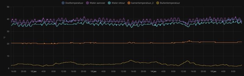

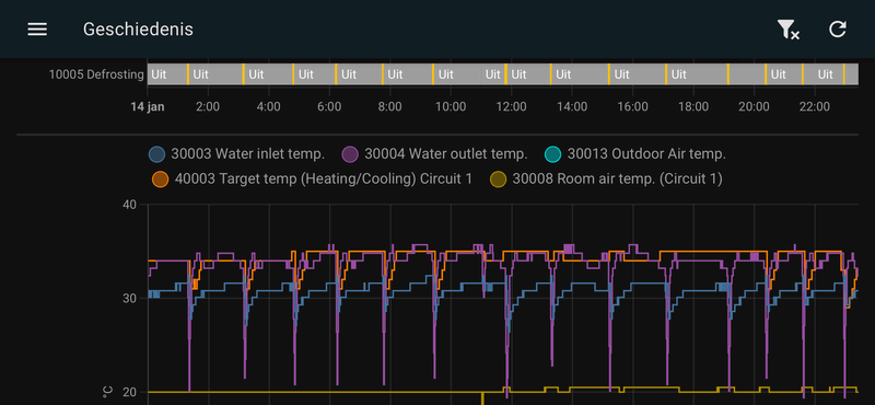

The_KnarF schreef op zaterdag 13 januari 2024 @ 16:27:
Hij kan het wel, afgelopen koude periode heb ik ruim 120Hz gezien.
In bovenstaande plaatje heb ik omstreeks 14:00 uur op de RMC een stop/start gegeven, dan lijkt die toch even op te toerem, maar dan loopt die toch weer terug
Wellicht al veel van geprobeerd maar wat me zo te binnen schiet:
  • staat hij op sturing op water (i.p.v. water en lucht)
  • wat is hysterese voor het verwarmingswater? ik zou een wat krapper bereik, zeker naar de onderkant nemen
  • probeer eens met een wat lagere flow, pompvermogen op 75 of 80%. Heb ergens het idee dat hij in ieder geval vermoed deze hoeveelheid water niet warm genoeg te kunnen krijgen
  • Er lijkt toch wel iets van een silent mode actief op bepaalde momenten (12-01 18:00 tot 13-01 9:00 uur) weet je zeker dat daar niets van aan staat?
  • heb je in de dipswitches ooit iets gewijzigd? dipswitch 2 van de silent mode of 3/4 van het maximale vermogen (al is dat gek omdat je aangeeft eerder deze week wel de hogere frequenties te hebben gehaald
Ik zie overigens hier dat hij nadat de buitentemp vandaag even boven de 8 graden is geweest weer heel duidelijk in rustigere modus terecht komt waarbij de compressor niet de hele tijd een golfbeweging maakt. Lijkt een heel duidelijke grens te zijn voor dit gedrag. Wellicht dat dit inschakelt onder temp x en weer uit boven de 8 dus. Ik ga dat eens even opvolgen. Lijkt gerelateerd aan het detecteren van ijsvorming / behoefte tot defrosts.

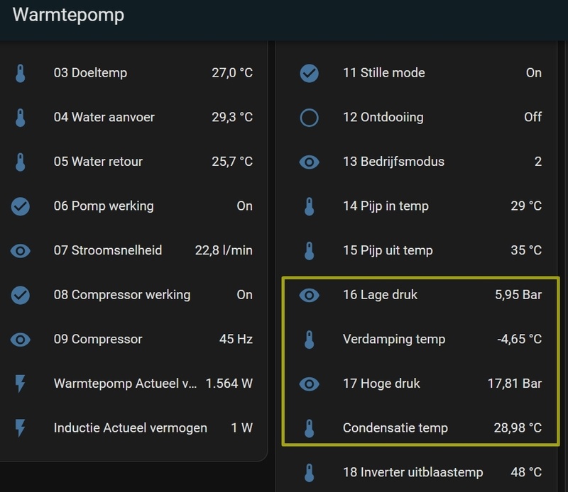

  • The_KnarF
  • Laatst online: 09:37
CR1992 schreef op zondag 14 januari 2024 @ 11:04:
Oei, wat moet je dan doen?
Is dat bij alle merken?
Dit is niet waar, je moet aleen zorgen dat de lus heel klein is, de WP gaat wel aan, maar wil dan binnen X tijd dat de retour 15°C of hoger is (i.v.m. het afvangen van een defrost.)
LG-HM163MR-U34

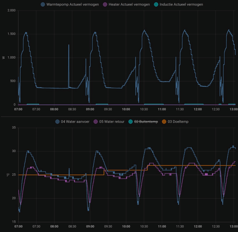

  • The_KnarF
oxfordpelican schreef op zondag 14 januari 2024 @ 10:44:
Jouw grafieken zien er voor mij onverklaarbaar uit. Je gebruikt zo te zien geen scripts om de wp op enige manier te beperken. En de compressor kan hogere frequenties halen. Geen idee waarom de compressor niet optoert als de aanvoertemperatuur nog lang niet gehaald is.
Dit lijkt ook wel op ander gedrag dan bij mijn 12kw. Wat jij hebt, heb ik alleen als de silent mode in dezelfde run geactiveerd is geweest. Doe ik dat niet gaat de compressor wel los. Helaas af en toe te erg dat hij weer afslaat. Maar dat lijkt mogelijk te komen door de EEV zoals hierboven al is beschreven.
Die EEV discussie ging mij ruim boven mijn pet, zal morgen eens proberen te lezen/begrijpen.
Kun je kort (voor een leek) uitleggen wat EEV met mijn probleem te maken heeft?
p.s. omdat telkens de deltaT heel laag is (omdat aanvoertemp verkeerd gemeten word, heb ik de LG zojuist op fixed DeltaT gezet (helaas kun je dat niet op mindeer dan 5k instellen) ik houd het de komende uren in de gaten.
LG-HM163MR-U34

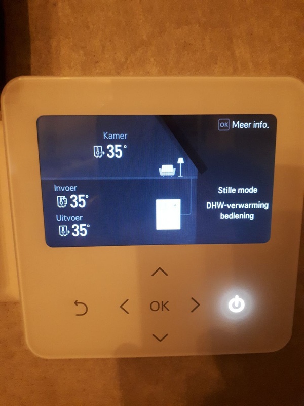

maak maar eens een foto van de RMC(bediening) dan zien we wat meer gegevens!

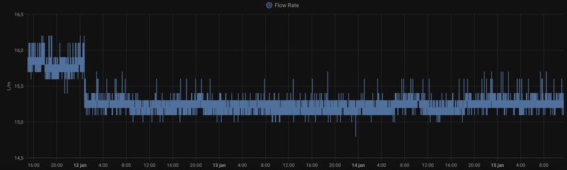

The_KnarF schreef op zondag 14 januari 2024 @ 15:20:
Had je vaste flow ingesteld? Als de flow erg hoog staat, krijg je een lagere delta T.
Over die lage aanvoertemperatuur, dat is toch wat jij meet met een thermometer die beter gecalibreerd is? Je warmtepomp "weet" immers niet anders dan de temperatuur die z'n eigen sensor meet. En als tov jouw thermometer een afwijking geeft kun je daar in je water temperatuur instelling of stooklijn rekening mee houden. Als je WP bv 2 graden te laag meet, verhoog je de stooklijn met 2 graden om de stooklijn te volgendie jij wilt hebben.

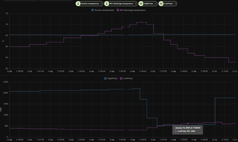

Heb je ook van dezelfde periode de hoge en lage drukken van het koude circuit? Tevens graag de INV1-dis_temp en de suction_temp. Wellicht dat ik dan aan de hand daarvan misschien iets kan verklaren.

  • The_KnarF
BernieW schreef op zondag 14 januari 2024 @ 17:16:
de LG meet aanvoertemp (afhankelijk van de temperatuur 1 a 2 graden te laag, maar dat staat los van het probleem wat ik nu heb (wp pruttelt nu 8k onder doel, en doet niets om dat te verhogen.
om die reden zojuist LG op fixed deltaT gezet om te kijken wat die doet. (en doeltemp terug naar stooklijn (34°C)
vanaf vanmiddag 15:30 uur fixed DT gezet:
Afbeeldingslocatie: https://tweakers.net/i/6kUy3fMOGy5m-roHrrpGKd_4pAE=/800x/filters:strip_exif()/f/image/zKUceXL408qgIenE0kLOLwY6.png?f=fotoalbum_large
Ik zie nu dat ik zelfs een keer een overshoot heb gehad omstreeks 16:30 uur.
Door 2°C en hoge luchtvochtigheid wel veel defrosts nu, maar LG lijkt wel te proberen zijn doel te halen.
We houden het in de gaten.
Als het warmter word, is die fixed DT natuurlijk niet de oplossing, maar dat zien we dan wel weer.
ik zal morgen weer een update sturen

Jojan265 schreef op zondag 14 januari 2024 @ 18:01:
ik moet die er even bij zoeken, kom ik morgen op terug.

Jojan265 schreef op zaterdag 13 januari 2024 @ 08:29:
Ik denk dat we in de buurt zitten. Ik vermoed wel, dat het juist het (extra) openen is van de EEV1, aangezien de hoge druk juist zakt. Dit geeft inderdaad een drukverschil, waardoor er misschien extra koelmiddel wordt gesuppleerd.
Tijdens een defrost gaat de EEV1 volledig naar een andere stand (230), zodat deze juist de werking de andere kant op heeft. Tijdens defrost wordt immers de condensor een verdamper en andersom.
Wat me in dit geheel ook nog steeds verbaast is dat de WP in deze mode lijkt te blijven hangen tot een defrost. De plaatjes hier, maar ook mijn eigen evaring is dat ie door blijft stampen op een hoge imnverter frequentie (die niet altijd dezelfde is) tot een defrost. Vraag me af of er een technische noodzaak is dat ie zo door blijft lopen tot een defrost of dat ie al eerder weer af zou kunnen toeren.

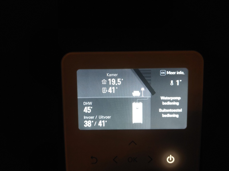

Ik heb opeens een probleem, van het ene op het andere moment is het bedieningspaneel de DHW kwijt, ook alle opties die ermee te maken hebben (temperatuur instelling e.d. zijn er niet meer), er is ook geen planning of iets dergelijks wat hem uitschakelt hij is echt opeens verdwenen, wat zou dit kunnen zijn ?
hij geeft wel de melding "DHW-verwarming bediening", maar ik weet niet goed wat hij hiermee bedoelt, iemand enige tips om de DHW weer zichtbaar/actief te krijgen ?
Afbeeldingslocatie: https://tweakers.net/i/184wLr4WH2lvELuYdRYlkf4P1vI=/x800/filters:strip_icc():strip_exif()/f/image/R6XpwqkVr3G3RCE0Z0qldrDq.jpg?f=fotoalbum_large
Afbeeldingslocatie: https://tweakers.net/i/10X07F33xpKIpba0m455ovqdSM4=/x800/filters:strip_icc():strip_exif()/f/image/DOMNJF6wLYtflmcV8TluNYqH.jpg?f=fotoalbum_large
na een reboot via het bedieningspaneel werkt het weer

Ik heb onlangs mijn flow verlaagd naar 80% ipv 100%. Ik heb nog nooit zo'n strakke lijn gehad met koud weer.
Dus misschien helpt het wel.
Ik draai op uitvoer temp. water.

balosa schreef op zondag 14 januari 2024 @ 18:48:
Als je nergens aan hebt gezeten, dan wellicht de stroom eraf en er weer op?
Of dipswitch voor de DHW (als de stroom eraf is) een paar keer heen en weer schuiven?

grootkarzijn schreef op zondag 14 januari 2024 @ 19:13:
na een reboot werkt het weer, wel vaag en hopelijk niet veel voorkomend, schijnbaar deed hij nog wel de DHW verwarmen ondanks dat hij hem niet meer zag, bedankt voor je reactie

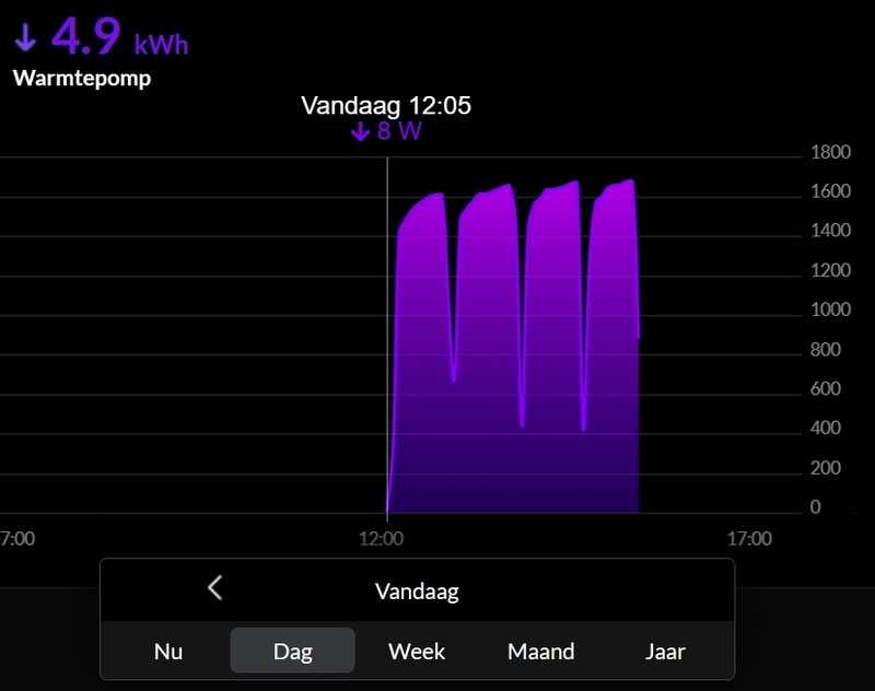

Ben vanmiddag trouwens een praktijk test begonnen.
Heb het huis lekker op temp gebracht en de houtkachel aangestoken.
Toen de externe pomp die na mijn buffervat zit uitgezet.
2 Kogelkranen richting cv installatie omgezet.
Dus cv is volledig afgekoppeld.
Kom dus morgen met een koude vloer beneden.
Aan de warmte pomp instellingen niets veranderd.
Die draait dus gewoon door.
Het enige wat hij nu doet is het buffervat op temperatuur houden.
Wil wel eens weten wat zijn verbruik dan is. Als ik goed beredeneer kom ik zo aan het stilstand verlies.

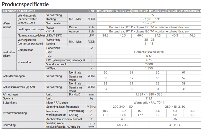

Waarom zou een 9kW 3F meer lawaai moeten maken dan een 12kW 3F?
Volgens specs is hij juist stiller:
Zie specs uit https://www.lgklimaat.nl/...-_def_digital_spreads.pdf (pagina 49 en 55)
Afbeeldingslocatie: https://tweakers.net/i/5ALdCKCiu3CQYxVPbXGJtUK5xYk=/800x/filters:strip_exif()/f/image/LsVhE7yr6J524ksSrvP1JFpR.png?f=fotoalbum_large
Afbeeldingslocatie: https://tweakers.net/i/-MjqEh5I1nCBBaOW2_q2iapEh5s=/800x/filters:strip_exif()/f/image/UWh3EfPtj1nTy8uhrcZvk59p.png?f=fotoalbum_large
Ik ga juist van een HM123MR.U34 naar een HM093MR.U44. Niet zo zeer om het geluid en fysiek afmetingen., maar omdat ik hij energetisch te groot is voor mij. Ik kan amper de warmte kwijt.

Ik heb eigenlijk alleen de afgelopen 3 uur defrosts, 24 uur daarvoor geen. Maar heeft er natuurlijk ook mee te maken hoeveel vermogen die moet leveren.

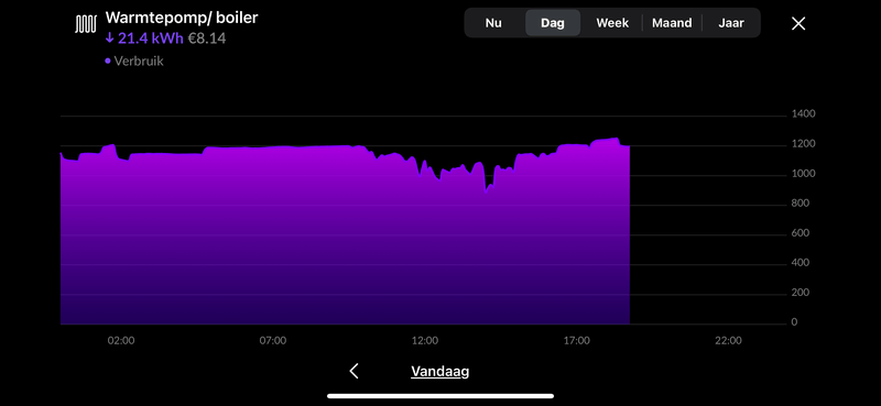

tebogo schreef op zondag 14 januari 2024 @ 23:28:
Even voor het beeld: bij mij was het vandaag met een 12kW 3f anders wel defrost day:

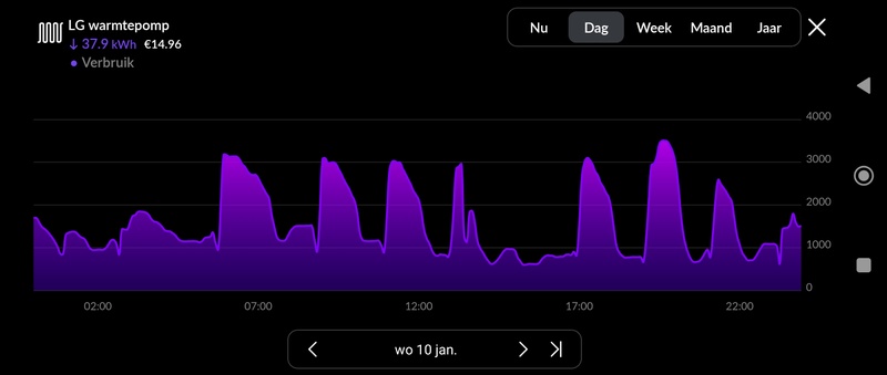

grootkarzijn schreef op maandag 15 januari 2024 @ 01:00:
Ik zat op 2kWh bij -7 onlangs. Wel in silent mode.
Dit was woensdag 10 Jan -8
Na de nacht , om 7 gaat hij hiervan Silent af en een deel van de wandverwarming open.
Dan trek je wel wat vermogen.

Hier een 9kw. Bij 0 graden
Afbeeldingslocatie: https://tweakers.net/i/OmCfgUf653BbEdbu1CUdHE9bHZs=/800x/filters:strip_icc():strip_exif()/f/image/kEIjkFxeEKMTjffVW4jirtqw.jpg?f=fotoalbum_large
Dit was gisteren.

The_KnarF schreef op zondag 14 januari 2024 @ 18:31:
ik dacht gistren even snel te concluderen dat ik veel defrost had, nu ik er even in duik, blijken dat geen defrosts te zijn maar error 14 (flow probleem) die lijkt op te treden sinds ik de LG op Fixed DT had gezet, dat is vreemd, niets veranderd aan afgifte systeem.
Afbeeldingslocatie: https://tweakers.net/i/ErOsgZpz2GyXF36c9m8u5N6utcs=/800x/filters:strip_exif()/f/image/nRkMuhW0aDU67WZTwptjtaKy.png?f=fotoalbum_large
vanochtend omstreeks 9 uur de LG maar weer eens op optimal flow gezet (en de doel temp verhoogd, want inmiddels weer koud in huis). nu trouwens op fixed flow ook al een erro 14 gezien.
ik houd het in de gaten.
als ik tijd heb zal ik me eens gaan inlezen in dat EEV verhaal
Ik heb i.i.g. de waardes gevonden in modbus, maar nog niet van die periode.
Afbeeldingslocatie: https://tweakers.net/i/UEJrEX20GEIyYLcUw3MsuFHr_qI=/800x/filters:strip_exif()/f/image/uQ66z7NypdkGx83B25fdDG4g.png?f=fotoalbum_large
heb ik de multiplicity zo goed staan?
wat zijn de "te verwachten waardes" van deze sensoren?

  • PeteSplit
  • Registratie: Oktober 2023
PeteSplit
ik weet het niet
Met defrosts ziet het er bij mij zo uit (stuur wel alleen op water).
Ik ben wat met de doeltemperatuur aan het spelen geweest, om te zien hoeveel effect dit heeft op het aantal defrosts, de temperatuur in huis en het verbruik.
Afbeeldingslocatie: https://tweakers.net/i/mT8eSaWPGz-O5QTfdjB3b2__5bA=/800x/filters:strip_exif()/f/image/Qne2Bf6enFZZ4wdeOcbU4Abc.png?f=fotoalbum_large
Duidelijkere verschillen van vandaag
Afbeeldingslocatie: https://tweakers.net/i/r1iSqXma_7SeOJFw6nRjvHbz7mY=/800x/filters:strip_exif()/f/image/3e9vXZc3PjQZxxwDFKQHSfg6.png?f=fotoalbum_large

  • Jojan265
  • Registratie: Februari 2022
  • Laatst online: 13:28
Jojan265
The_KnarF schreef op maandag 15 januari 2024 @ 11:24:
De waardes staan aangegeven in kPa. Ik heb nu in HA deze waardes als scale 0.01 en precision 2 staan. Dan worden de waardes in Bar en vind ik prettiger dan hoge waardes in kPa. De lage druk zal dan ergens tussen 5 en 10 Bar liggen en de hoge druk tussen 15 en 30 Bar.
Het voordeel om ze in Bar uit te lezen is, dat er dan ook andere waardes in dezelfde grafiek gezet kunnen worden met ongeveer dezelfde schaal:
Afbeeldingslocatie: https://tweakers.net/i/VhNTN_Cq5I8TU5uQq5R0EgMM8H8=/800x/filters:strip_exif()/f/image/3IgD3CerzCK6o47RMtVTa7u5.png?f=fotoalbum_large

  • butterkeks
  • Registratie: Mei 2023
  • Laatst online: 27-10 07:21
PeteSplit schreef op maandag 15 januari 2024 @ 12:55:
Het systeem draait op volle snelheid na het ontdooien en regelt dan te snel af en komt dan niet meer op snelheid omdat het systeem bevroren is.
Probeer de pompcapaciteit (%) op een lagere waarde in te stellen, bijv. 60%. De pompopbrengst (%) moet ongeveer overeenkomen met het debiet dat nodig is in het systeem na modulatie.
(Vertaald met deepl)

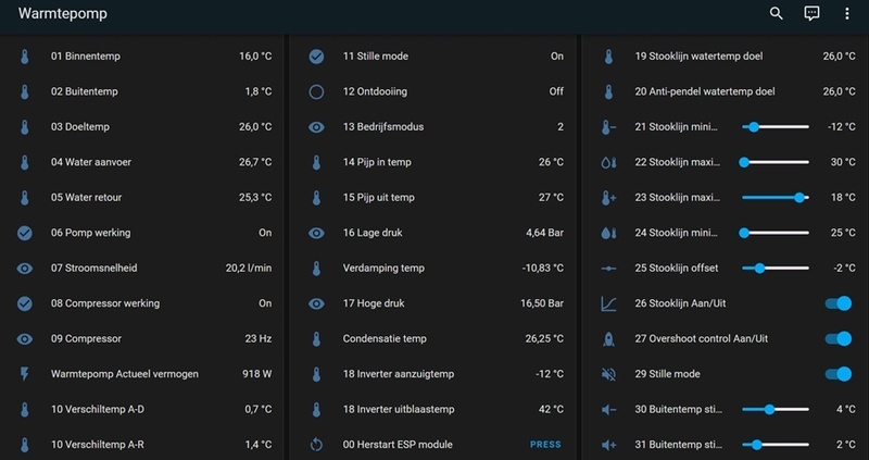

Jojan265 schreef op maandag 15 januari 2024 @ 13:13:
Ik gebruik een ESP32 om uit te lezen met een yaml-bestand van @paQ
Daarin staan de hoge en lage druk in mBar en een factor 10 kleiner dan je aangeeft.
Moet dit ook met 10 vermenigvuldigd worden of is dat per WP verschillend ?
Afbeeldingslocatie: https://tweakers.net/i/uH5vBjF0XOg2cOyxSkBzCoLaE5Y=/800x/filters:strip_icc():strip_exif()/f/image/OXMARxr91bu91wi4rTT3VTfr.jpg?f=fotoalbum_large

Voor de liefhebbers:
Dauwpunt berekening aan de hand van relatieve luchtvochtheid en buitentemperatuur. Het voordeel van deze sensor in HA is dan dat je weet dat als de aanzuigtemperatuur onder het dauwpunt is en onder 0, het aanvriezen begint:
  - sensor:
      - name: temp_dauwpunt
        unique_id: id_temp_dauwpunt
        state: "{{ ((243.04 * ((( (log((states('sensor.shellyplusht_buiten_humidity') | float) / 100.0 ))) | float) + (((states('sensor.shellyplusht_buiten_temperature') | float) * 17.625) / ((states('sensor.shellyplusht_buiten_temperature') | float) + 243.04)))) / (17.625 - ((( (log((states('sensor.shellyplusht_buiten_humidity') | float) / 100.0 ))) | float) + (((states('sensor.shellyplusht_buiten_temperature') | float) * 17.625) / ((states('sensor.shellyplusht_buiten_temperature') | float) + 243.04)))))  | round(1) }}"
        unit_of_measurement: °C
Verdampingstemperatuur aan de hand van de lage druk van het koude middel:
  - sensor:
      - name: temp_verdamping
        unique_id: id_temp_verdamping
        state: "{{ (11.87 * (((states('sensor.lg_low_press') | float)*100)**0.3066) - 88.81) | float | round(2) }}"
Condensatietemperatuur aan de hand van de hoge druk van het koude middel:
  - sensor:
      - name: temp_condensatie
        unique_id: id_temp_condensatie
        state: "{{ (11.87 * (((states('sensor.lg_high_press') | float)*100)**0.3066) - 88.81) | float | round(2) }}"
Hiermee kun je dus bepalen welke temperatuur het water kan worden en welke temperatuur van de aanzuiglucht nodig is om warmte op te nemen.
Jojan265
PeteSplit schreef op maandag 15 januari 2024 @ 14:29:
Moet maal 10.

Jojan265 schreef op maandag 15 januari 2024 @ 14:32:
Ik heb het toegevoegd en gewijzigd. Dank je.
Kloppen de waarden ?
Afbeeldingslocatie: https://tweakers.net/i/3cgtQa-ndGiHiw0_qINy0mzgKZI=/800x/filters:strip_icc():strip_exif()/f/image/Iyv7wYLlKHGknUO08KiR92sN.jpg?f=fotoalbum_large

PeteSplit schreef op maandag 15 januari 2024 @ 15:12:
Ja, Klopt. Je kunt het ook heel gemakkelijk zelf controleren. De verdampingstemperatuur moet in de buurt liggen van de aanzuigtemperatuur (suction) en de condensatietemperatuur moet iets hoger zijn dan je Ta.
Zo te zien krijg je zo weer een defrost. 8)7

Jojan265 schreef op maandag 15 januari 2024 @ 15:20:
Defrost net gehad, compressor al maximaal, pomp gaat langzamer lopen, temperatuur oplopend.
Ta net iets hoger dan condensatie temp. :P

  • Menara23
  • Registratie: December 2022
  • Laatst online: 24-01 23:16
Ik merk vandaag op dat de invoertemperatuur lager is dan de uitvoertemperatuur. Kon er in dit forum niks op vinden. Vind het zelf wel bijzonder. Iemand een idee wat hiervoor een verklaring kan zijn?Afbeeldingslocatie: https://tweakers.net/i/MeSebhvwXxbbak9UQpIU8utW_EM=/800x/filters:strip_icc():strip_exif()/f/image/kwzgCFSw9sdBNG3BsnKxQscT.jpg?f=fotoalbum_large
  • oxfordpelican
  • Laatst online: 13:17
Menara23 schreef op maandag 15 januari 2024 @ 19:13:
Ik merk vandaag op dat de invoertemperatuur lager is dan de uitvoertemperatuur. Kon er in dit forum niks op vinden. Vind het zelf wel bijzonder. Iemand een idee wat hiervoor een verklaring kan zijn?[Afbeelding]
Omdat de wp warmer water uitvoert dan wat hij binnenkrijgt? Zodat hij je huis kan opwarmen denk ik ;)
paQ schreef op maandag 15 januari 2024 @ 19:22:
Gheghe.
Invoer is wp in (retour dus)
Uitvoer is wp uit (aanvoer in je huis)
😳. Nu voel ik me echt blond. Wel een geruststelling 🙂

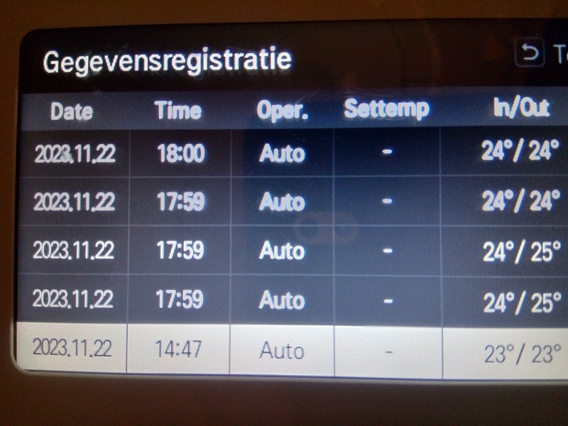

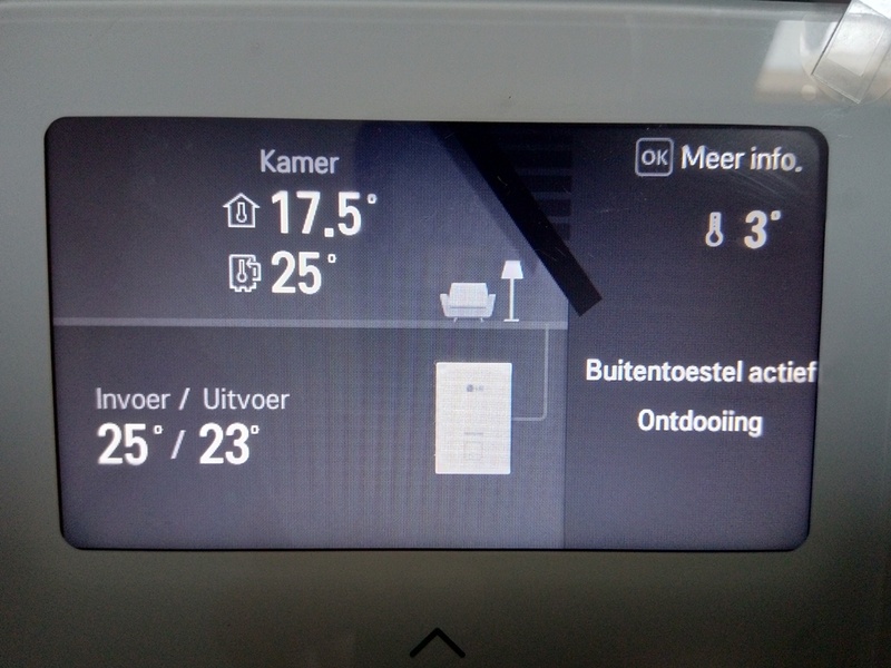

wfveennl schreef op maandag 15 januari 2024 @ 20:50:
Ik lees hier veel over defrosting van de WP. Ik heb een installatie zonder toeters en bellen, kan ik dan ergens op de WP zien wanneer deze een defrost aan het draaien is?
Ik heb wel een HomeWizard, maar niet specifiek voor de WP.
Je kunt het horen en dan zien op het scherm (afstandsbediening) op de kast.
Je hoort een sterk lucht geluid alsof de WP snel leegloopt (kreunen) en je hoort hem schakelen.
Op het scherm staat 'ontdooiing' (of als je de taal op engels hebt staan 'defrost').
De temperaturen van in en uitvoer draaien om (de WP gebruikt de warmte uit het huis). :)
Afbeeldingslocatie: https://tweakers.net/i/w_yGOepp4-IsQYiaY58PB-vxXfo=/800x/filters:strip_icc():strip_exif()/f/image/Fxox9rvMsxlMGKBbsj0NYK3N.jpg?f=fotoalbum_large
In het installatie menu bij -informatie- (onderaan de lijst) -gegevensregistratie- (onderaan de lijst) zie je dat de WP snel uit en weer aan gegaan is.
Afbeeldingslocatie: https://tweakers.net/i/feNXO6VrKe2ptW_3AYWv4ppH91Q=/800x/filters:strip_icc():strip_exif()/f/image/cXxRkgBHaegl2IK79DtKAHk2.jpg?f=fotoalbum_large
Ik weet niet wat je ziet op HomeWizard, maar de WP verbruikt veel na een ontdooiing/defrost (bij mij meer dan 1500 W gedurende een kwartier)
Afbeeldingslocatie: https://tweakers.net/i/7Q-XtbrHlsGG6GzUxXgG8Y1bDZk=/800x/filters:strip_icc():strip_exif()/f/image/D7Z46GbPWa0BzIlUU4LHUwyl.jpg?f=fotoalbum_large
De WP gaat tijdens defrost even helemaal naar nul, maar dat kun je bij HomeWizard niet zien (is gemiddelde van 5 minuten in grafiek)
Waarschijnlijk vlak na een defrost ;)

paQ
tebogo schreef op maandag 15 januari 2024 @ 21:21:
kijk nog eens goed ;)

  • tebogo
  • Laatst online: 08:23
tebogo
HM093MR.U44 / WH27S.F5
Je hebt gelijk ;)

pure100100 schreef op dinsdag 16 januari 2024 @ 10:33:
hi, dit is een mooi overzicht, is dat een standaard module die zo te koop is en aan de LG gekoppeld kan worden?
Dit heb ik samengesteld in Home Assistant, meeste gegevens komen uit de WP via een ESP32 minicontroller met RS485 modbus lezer.
https://demo.home-assistant.io/
