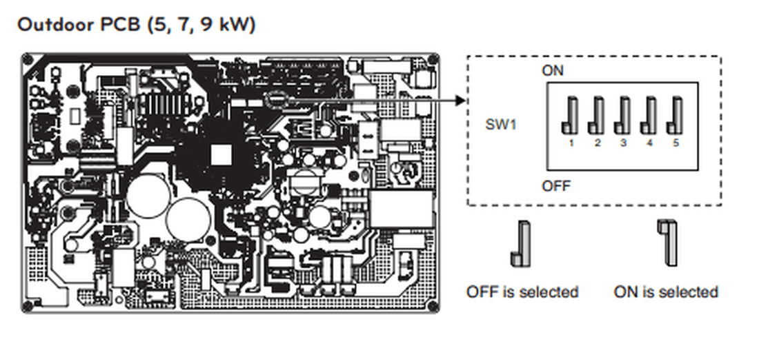

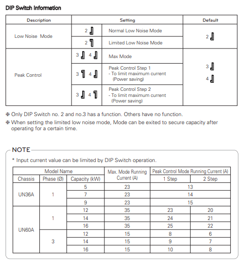

Gevonden in de engelse installatiehandleiding, peak control voor de 5,7 en 9kw 44U varianten:
Afbeeldingslocatie: https://tweakers.net/i/Nz3EYk5Hw0V9mFhkR-chVVoHz1M=/full-fit-in/4000x4000/filters:no_upscale():fill(white):strip_exif()/f/image/MOyvcJqnnAaowzZ8Acsve9Bw.png?f=user_large
Afbeeldingslocatie: https://tweakers.net/i/YQ2FzMSJhJjrnFcjYR6-92lb2kg=/full-fit-in/4000x4000/filters:no_upscale():fill(white):strip_exif()/f/image/QeKo4iG3qb4qVGA9KbhI2Gl1.png?f=user_large
Bron: https://www.lg.com/uk/sup...t-support/cs-HM091MR.U44/

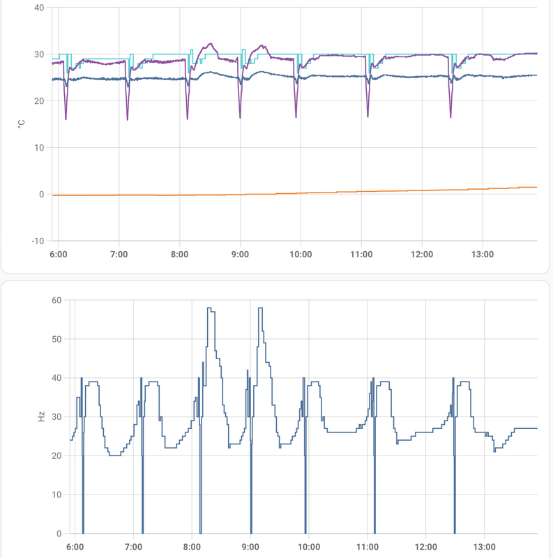

Jojan265 schreef op vrijdag 12 januari 2024 @ 06:54:
Heb je ook een periode waarbij de inverter zonder (nog niet bekende) reden naar hele hoge waardes gaat? Ik ben dan wel benieuwd naar de high press. Resolutie van 10s zou volgens mij niet uit mogen maken, aangezien ik het ook zie in HA, dus niet alleen in LGMV.
Vergelijkbaar plaatje hier:
Afbeeldingslocatie: https://tweakers.net/i/xSfCMyP21D67c_nttv3QTiB389Y=/800x/filters:strip_exif()/f/image/euT1UR8FpyIX6dEtmhs8Tnnq.png?f=fotoalbum_large
In dit voorbeeld is even ingezoomd één zo'n moment, High Press dipt (staat niet in dit plaatje maar in hetzelfde sample dipt ook de Pipe In temperatuur. In het volgende sample zie je de inverter frequentie omhoog gaan. In dit voorbeeld gaat ie naar 130 Hz en gaat een tijdje op vol vermogen stampen. Mijn sample rate is 30 sec, lijkt hier net genoeg om de verschillen in de timing van de parameters te vangen.
Tot nu toe eindigt dit altijd in een defrost. Normaal terugregelen naar een lagere frequentie heb ik nog niet gezien. Verlagen van de pompcapaciteit helpt maakt geen verschil in de hoogte van de inverter frequentie piek. Zie ook dat deze piek sterk kan verschillen, de ene keer 90 Hz, de volgende weer richting 130 Hz.
[ Voor 7% gewijzigd door BernieW op 12-01-2024 09:00 ]

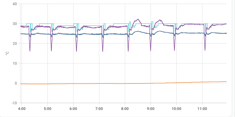

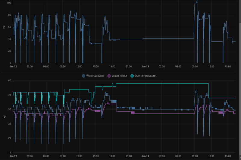

Het begint nu wel een groot raadsel (en koud) te worden.
Afbeeldingslocatie: https://tweakers.net/i/_ah8Fa7HWrCBfuB4OWZkOMA0rBM=/800x/filters:strip_exif()/f/image/0Gntgxy9xxWqE19hBG8XInYR.png?f=fotoalbum_large
Een keer afgelopen 24 uur heeft de LG rond target water aangemaakt, de rest allemaal veel te koud water.
nu heb ik de stooklijn al +2 gezet gisteren, maar nu is inmiddels aanvoertemp 28.6°C terwijl de doeltemp 35°C is.
Wat is hier nu aan te doen, of belangrijker waarom doet de LG dit?
ik kan wel een automatisering maken dat als ik zie dat doel niet gehaald word, dat ik dan de stooklijn ophoog, maar ja, dan moet ik met eel veel dingen rekening houden (defrost/overshoot regeling, vast nog meer)

The_KnarF schreef op vrijdag 12 januari 2024 @ 09:08:
Als je nu optimaal debiet draait, ga een keer naar bv vast debiet, of andersom. Bij mij werkt dit die keren dat hij de target niet haalt. Ik heb nu ook de @paQ code om een overshoot na defrost te beperken uit gezet. Lijkt hier ook te helpen in het voorkomen van dit probleem. Op zich wel vreemd, want het varieert alleen de target temperatuur.
[ Voor 8% gewijzigd door BernieW op 12-01-2024 09:17 ]
  • The_KnarF
  • Laatst online: 21:00
thanks, ik draai al op vast (omdat de aanvoertemp sensor niet goed is, gaat de flow niet omhoog bij optimal flow , deltaT blijft te klein volgens LG, terwijl dat niet zo is, maar dat is een ander verhaal). (maar misschien heeft het wel met elkaar te maken)
ik zal die overshootregeling eens uitzetten. ik heb speling zat in mijn systeem (ik gebruik inmiddels ook het "PAQ" script)

Waarom ging het nu plots goed? Zomaar uit het niets van de karakteristieke 'oscillaties' naar een werkelijk kaarsrechte lijn. Zo strak heb ik onze WP nog nooit zien werken. Maar, hoe kwam dat dan?
Afbeeldingslocatie: https://tweakers.net/i/OBfmNjnslCq9eZCbvtFPAboT1rg=/800x/filters:strip_exif()/f/image/QjcDGQ3yOUJAPMpZSeN4Qxs0.png?f=fotoalbum_large
Kan me niets anders bedenken dan samenloop van omstandigheden. Als je net binnen of buiten een of andere drempelwaarde zit....... ?
  • gerlag
  • Laatst online: 20:33
paQ schreef op vrijdag 12 januari 2024 @ 09:31:
Maar hij kán het dus wel, zelfs die van ons. Komend weekend maar eens een uurtje in de data zoeken naar een 'een of andere'. Het blijft intrigeren. :)
[ Voor 4% gewijzigd door gerlag op 12-01-2024 09:37 ]
Wat ik wel gemerkt heb de afgelopen dagen is dat er verschillen in de regeling ontstaat afhankelijk of je opstart met of zonder "Stille modus". Ik heb nu bij temperaturen lager dan -1 de opstart na een defrost zo gemaakt dat er geen "Stille modus" meer wordt toegepast voor een aantal minuten. Dit heeft tot gevolg dat er met hogere inverter waardes wordt geregeld. Overshoot is met die temperaturen toch niet aan de orde, dus kon dat wel.

@The_KnarF @BernieW Ik denk echt dat het samenloop is en niets verder met mijn logic te maken heeft.
Hier ongewijzigde settings sinds gistermiddag.
Fixed flow, 'script' aan.
Afbeeldingslocatie: https://tweakers.net/i/NZEgwKN1qdlAD2WoitAnIpYN4sU=/800x/filters:strip_exif()/f/image/OzYqfUi3ML4wFknyGQW3jEyI.png?f=fotoalbum_large
Ik ben nergens aan geweest
ik zie:
- haalt het
- blijft er schijnbaar opzettelijk onder
- gaat er vreemd overheen
- zit er strak op
[ Voor 9% gewijzigd door paQ op 12-01-2024 11:58 ]

D'r gebeuren soms gewoon wat rariteiten waarvan ik niet geloof dat dat iets met het aanpassen van de Ta heeft te maken.
Zo heb ik 2 piekjes waarbij hij besluit harder te starten dan alle andere keren, en rond 13:00 besluit hij zomaar dat hij wel kan terugtoeren. Geen idee waarom, hijzelf ook niet, en past daarna ook weer netjes bij.
Afbeeldingslocatie: https://tweakers.net/i/J7VCwFyk5r7RhXynl2m1sQ0Tovk=/x800/filters:strip_exif()/f/image/vkTMCXBGwZz9ftdSIdVLbhEs.png?f=fotoalbum_large

Afbeeldingslocatie: https://tweakers.net/i/4l-F0wdDrJf0rK4vnbbLBUX2NgA=/800x/filters:strip_icc():strip_exif()/f/image/CkM7lFwYgoRlABBh2gT3h2Et.jpg?f=fotoalbum_large
Dit is toch echt wel een probleem inmiddels, doel 39 (dat is 6 graden boven stooklijn).
Maar lg blijft rustig op 39/40Hz draaien met een ta van 30.
Ik heb vanmiddag de lg al even van het stroom gehad, leek daarna het bijna goed te doen, maar helaas.
Stooklijn op ta
Fixed flow op 30 l/min
Silent off
Pomp capaciteit op 100%
Iemand de Gouden tip?
LG-HM163MR-U34

kuv schreef op vrijdag 12 januari 2024 @ 20:42:
Goedenavond Tweakers,
Ik heb een LG 16kw u33.
Als backup heb ik de ketel ook aangesloten dmv terugslagkleppen. Toen het van de week zo koud was wilde ik mijn cv aan doen. Maar die kon zijn water niet kwijt omdat de wp, ook wanneer de wp uitstaat, het water doorpompt ivm vorstbeveiliging.
Hebben jullie misschien advies hiervoor?
Mijn mooie tekening ;)
Driewegklep, dat betekend toch of open van wp of open van ketel, kan niet beide zijn.
Maar met kou moet de wp inderdaad wel kunnen circuleren, is de wp echt zo aangesloten?
Of zit er nog een buffervat en secundaire pomp tussen? Zonder gaat dit niet werken denk ik.
LG-HM163MR-U34

  • BernieW
  • Registratie: Februari 2017
  • Laatst online: 08-11 10:18
The_KnarF schreef op vrijdag 12 januari 2024 @ 21:00:
Stooklijn op ta
Silent off
Wat heb je zelf al geprobeerd?

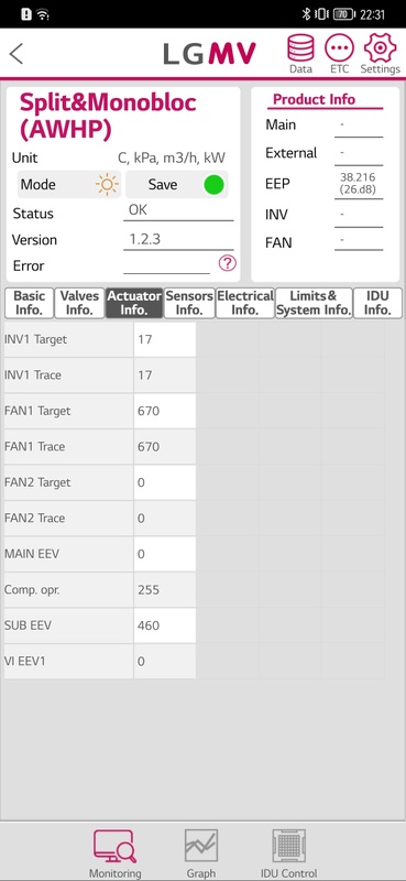

Jojan265
BernieW schreef op vrijdag 12 januari 2024 @ 08:56:
Ik heb de LGMV data nog even verder ge-analyseert en vond de reden voor de plotselinge hoge druk daling:
De EEV1 (Electronic Expansion Valve) gaat plots naar 30 i.p.v. 0. Normaal gesproken wordt deze alleen gebruikt tijdens een defrost (tenminste wat ik kan zien), maar in dit geval dus ook tussendoor. Tijdens een defrost gaat de waarde trouwens telkens naar 230. Ik heb ook oudere data bekeken en daar nooit buiten de defrosts een waarde gezien op de EEV1.
Afbeeldingslocatie: https://tweakers.net/i/67tE4J451_mLtgEWUgkWgsrbdRs=/800x/filters:strip_exif()/f/image/fCWlElhVb1IdOZ3VpSVhMijs.png?f=fotoalbum_large
Voor de liefhebbers hieronder het plaatje waar deze klep zich bevindt:
Afbeeldingslocatie: https://tweakers.net/i/cCOqbRRcdUdClvEN0eEPZC649q8=/800x/filters:strip_exif()/f/image/H6aMCrwNdPz35HNncQrSwFTK.png?f=fotoalbum_large
Dus mijn veronderstelling van eerst, dat de expansie klep plots een beweging maakt klopt dus wel, maar waarschijnlijk vanuit de LG als gewild. Waarom dit gebeurt is nog een raadsel voor mij.
LG-HM071MR-U44 / SWW Hewalex PCWU 3.0 / PV SMA + Jinko 14 kWp / Kia e-Niro
  • The_KnarF
hupie679 schreef op vrijdag 12 januari 2024 @ 21:25:
Stooklijn even vergeten en handmatig op 40 graden zetten? Voorlopig blijft het koud dus die 40 graden kan je wel even hanteren lijkt mij.
Ik heb de stooklijn al losgelaten, staan nu al een hele tijd op 39.
Ik kan deze op 40 zetten, kan zijn dat ik dan een graadje hoger uot komt,
Het gaat er mij om, om er achter te komen waarom de lg heel ruim zijn doel niet haalt.
In de afgelopen koude periode deed die het wel gewoon.
LG-HM163MR-U34

Jojan265 schreef op vrijdag 12 januari 2024 @ 21:36:
Knap werk, kun je met de LGMV ook de temperatuur sensoren op de grote verdamper/condensor lezen? Als het uit de aansturing komt zou je verwachten dat deze op deze temperaturen reageert.
  • The_KnarF
BernieW schreef op vrijdag 12 januari 2024 @ 21:13:
Veel al wel geprobeerd, maar weet niet waar ik het moet zoeken.
Optimal flow gaat nu niet werken omdat mijn ta sensor veel te weinig aangeeft waardoor de lg denkt dat deltaT nog niet hoog genoeg is om op te toeren en met deze temperaturen heb ik echt meer dan 17l/min nodig.
Nu is ta volgens lg 30,1 terwijl op de vloerverwarming ( 15 meter verderop) nog 32 gemeten wordt.
Maar los van die afwijking is de afgelopen dagen de ta wel 6 tot 8 graden onder doel.
LG-HM163MR-U34

The_KnarF schreef op vrijdag 12 januari 2024 @ 22:04:
Veel al wel geprobeerd, maar weet niet waar ik het niet zoeken.
Optimal flow gaat nu niet werken omdat mijn ta sensor veel te weinig aangeeft waardoor de lg denkt dat deltaT nog niet hoog genoeg is om op te toeren en met deze temperaturen heb ik echt met dan 17l/min nodig.
de logica van de LG kabouters is soms niet te volgen, ik zou optimaal debiet gewoon proberen.Helpt het niet dan kan het veranderen van die setting misschien ook al wat doen. Heb tijdens de vorstperiode afgelopen week van optimaal naar vast gegaan, bij mij hielp het op dat moment. Later in optimaal wel weer hetzelfde probleem gekregen, dus de oorzaak was het niet. Het script om de doeltemperatuur na een defrost langzaam op te laten lopen ook al eens uit gezet? Bij mij deed dat meer, maar de koude periode was net te kort. Hopelijk kunnen we komende maand nog een keer schaatsen, dan gaat de zoektocht weer verder.
Mooi speurwerk! Benieuwd waarom dit gebeurt, en wat we kunnen bedenken om dit te omzeilen

  • Jojan265
  • Registratie: Februari 2022
  • Laatst online: 22:14
Jojan265

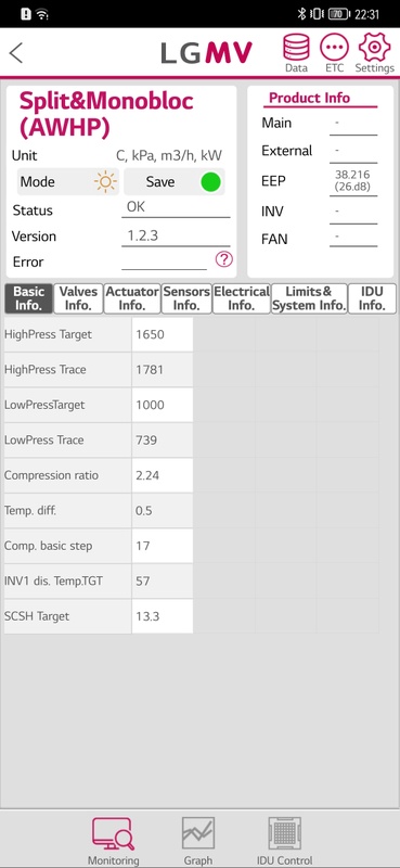

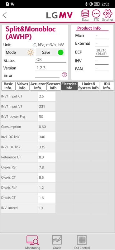

BernieW schreef op vrijdag 12 januari 2024 @ 22:04:
Ik kan het volgende uitlezen:
Afbeeldingslocatie: https://tweakers.net/i/Wz7RcqM0bryJFY7tLeT0CIjSZj4=/x800/filters:strip_icc():strip_exif()/f/image/yRw6G1MPfV0RSFwNBCh1WfCI.jpg?f=fotoalbum_large
Afbeeldingslocatie: https://tweakers.net/i/uCvMLBxzHS6S6eMkodnKHGnsQJg=/x800/filters:strip_icc():strip_exif()/f/image/qZ2PhnJBChpGT4fVeiTKYutB.jpg?f=fotoalbum_large
Afbeeldingslocatie: https://tweakers.net/i/of4OEf5GgjJ8Av0WxTcz9ULgsog=/x800/filters:strip_icc():strip_exif()/f/image/sRYckKcui20iYzrmjdiIRAR4.jpg?f=fotoalbum_large
Afbeeldingslocatie: https://tweakers.net/i/NqDsN9mpBShsQqekBJklze4UQqw=/x800/filters:strip_icc():strip_exif()/f/image/D1GCEcwnxI8jSHbJqGysDzn4.jpg?f=fotoalbum_large
Afbeeldingslocatie: https://tweakers.net/i/YjQlkJ3TR2Btvl4Du0gIUeE3nhU=/x800/filters:strip_icc():strip_exif()/f/image/yoqu6rtr1Eg17uJSUmgVt91v.jpg?f=fotoalbum_large
Afbeeldingslocatie: https://tweakers.net/i/_FsVa1wndKN3zPuKXt6Xa7nEaZI=/x800/filters:strip_icc():strip_exif()/f/image/kK2YQ4ZzTdtr4qcyVhVI1yEd.jpg?f=fotoalbum_large
Afbeeldingslocatie: https://tweakers.net/i/a2W2NSRUX0lOvFVq2PzAnGeCCDQ=/x800/filters:strip_icc():strip_exif()/f/image/Wfoo4FNuqCS02OsZUPoq0aMf.jpg?f=fotoalbum_large
[ Voor 5% gewijzigd door Jojan265 op 12-01-2024 22:59 ]
  • Jojan265
Jojan265
tebogo schreef op vrijdag 12 januari 2024 @ 22:17:
Misschien moeten we dit niet willen omzeilen en doet de LG dit met een bewuste reden. Dit is wat misschien wel de reden is:
De Injectie EEV heeft, naast de basisfuncties van een reguliere EEV, ook een injectiefunctionaliteit.
Het kan een extra hoeveelheid vloeistof injecteren in het koelmiddel dat de verdamper binnenkomt.
Dit injecteren van vloeistof kan worden gebruikt om het koelmiddel te verzadigen met vloeistof, wat handig is bij situaties met lage belasting of lage temperaturen.
Door extra vloeistof toe te voegen, kan de Injectie EEV de efficiëntie handhaven, zelfs bij lagere belastingen, en kan het systeem beter presteren in koude omstandigheden.
bron: ChatGPT 3.5

  • hupie679
The_KnarF schreef op vrijdag 12 januari 2024 @ 21:57:
Ah oke. Ik zag het opstartscript in je screenshot, en meende me te herinneren dat die alleen werkt met de stooklijn. Maar ik zie nu in je eerdere posts dat je dat script vanochtend hebt uitgezet.
Het enige wat ik nog kan bedenken is een power-cycle en eventueel een flink hoge handmatige temperatuur vragen.

  • atas72
  • Registratie: Juni 2018
  • Laatst online: 21:47
atas72
LG HM123MRU34 + LG 300L SWW
Van de Silent mode afhalen en opnieuw opstarten. Eventueel ook automation die Silent mode aanroept ook uitzetten. Herstatten via RMC, dus niet uitgeschakelen. Dit heeft bij mij gewerkt.

Kun je een grafiek posten van een start waar de doeltemperatuur niet wordt gehaald? Met een legenda erbij wat welke lijn is. In een vorige post kan ik dat niet goed zien namelijk.
  • The_KnarF
oxfordpelican schreef op zaterdag 13 januari 2024 @ 14:03:
ja, sorry, vorige post was laat en op mijn telefoon.
Afbeeldingslocatie: https://tweakers.net/i/zDppUnFlvDaQCkppGsFXWK6sbuA=/800x/filters:strip_exif()/f/image/8W34sZd44oFn8pdMzY9pgVu5.png?f=fotoalbum_large
hier de grafiek van afgelopen 1.5 dag.
iedere start gebeurd dit.
vanochtend de belachlijk hoge doel temp van 39 naar 34 gezet. nog steeds te hoog.
opmerking: de water aanvoer geeft wel ongeveer 2k te koud aan, maar dan nog word telkens het doel met ruim 7k niet gehaald.
ik lees temp sensor ergens in de aanvoer uit met een analoge meter en kijk daar af en toe op om te vergelijken (ds18b20's liggen klaar, maar wacht nog op een warmer moment om ze in de leidingen te bouwen)
LG-HM163MR-U34
  • oxfordpelican
  • Laatst online: 02:47
The_KnarF schreef op zaterdag 13 januari 2024 @ 14:16:
Zou je ook nog de compressor frequentie erbij willen doen? Zo kunnen we zien of de compressor op een bepaald moment gelimiteerd wordt.
  • The_KnarF
oxfordpelican schreef op zaterdag 13 januari 2024 @ 14:54:
Afbeeldingslocatie: https://tweakers.net/i/bvwge9iR5kybBhM0ThT1hVvN3fU=/800x/filters:strip_exif()/f/image/c5bpN9ApRfvkksQkmQmii4fL.png?f=fotoalbum_large
Hij kan het wel, afgelopen koude periode heb ik ruim 120Hz gezien.
In bovenstaande plaatje heb ik omstreeks 14:00 uur op de RMC een stop/start gegeven, dan lijkt die toch even op te toerem, maar dan loopt die toch weer terug

  • The_KnarF
Wurmie schreef op zaterdag 13 januari 2024 @ 13:52:
In de RMC zit een restart optie, dan start het systeem opnieuw op. Niet in installateursmenu, maar gebruikersmenu ergens
Niet gevonden ik heb 3.0.6.6 versie van d RMC
LG-HM163MR-U34

  • oxfordpelican
The_KnarF schreef op zaterdag 13 januari 2024 @ 16:27:
Jouw grafieken zien er voor mij onverklaarbaar uit. Je gebruikt zo te zien geen scripts om de wp op enige manier te beperken. En de compressor kan hogere frequenties halen. Geen idee waarom de compressor niet optoert als de aanvoertemperatuur nog lang niet gehaald is.
Dit lijkt ook wel op ander gedrag dan bij mijn 12kw. Wat jij hebt, heb ik alleen als de silent mode in dezelfde run geactiveerd is geweest. Doe ik dat niet gaat de compressor wel los. Helaas af en toe te erg dat hij weer afslaat. Maar dat lijkt mogelijk te komen door de EEV zoals hierboven al is beschreven.

Wel type LGMV heb jij en waar zou ik die eventueel kunnen kopen?

  • tebogo
  • Laatst online: 07-11 23:48
tebogo
HM093MR.U44 / WH27S.F5
oxfordpelican schreef op zondag 14 januari 2024 @ 10:48:
Ik had een zoek opdracht op marktplaats gezet. Ik heb zelf deze: PLGMVW100
https://www.lgklimaat.be/...teurs-de-lgmv-en-lg-sims/
https://lghvac.com/reside...l=false&class=Accessories
HM093MR.U44 i.c.m. Cordivari 180l buffervat / WH27S.F5 / GW5000-DT & GW3648-EM / 14 x Suntech STP310S-20/Wfhb
