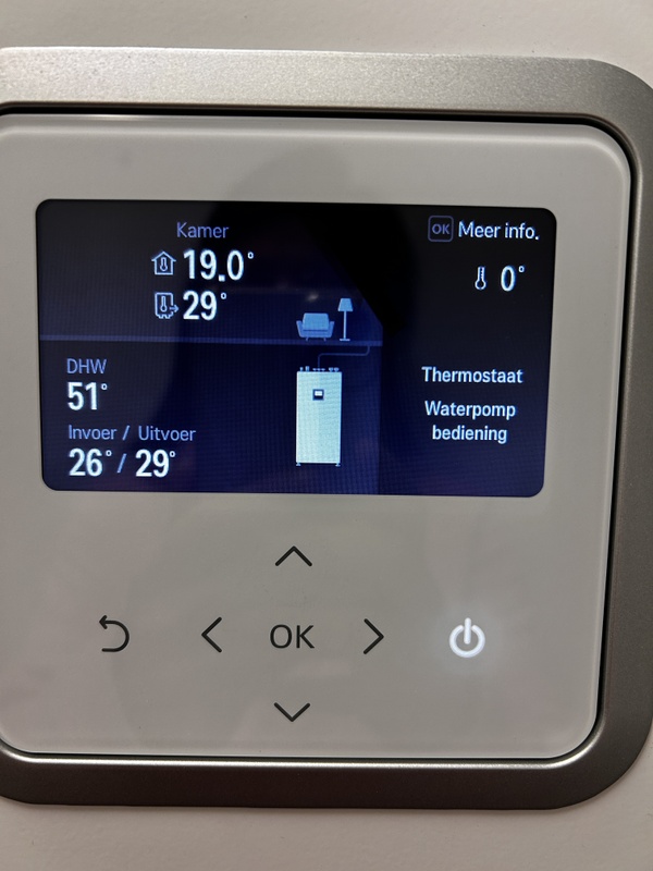

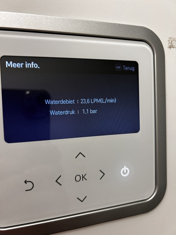

Goedemiddag,
Ik ben hier nieuw en heb de pagina's eens goed doorgenomen, maar ik zou graag toch wat aan jullie willen uitleggen (al ben ik niet zo'n enorme kenner als jullie allemaal).
Wij hebben de LG warmtepomp zoals in dit topic beschreven, maar nu het zo koud is buiten krijgen wij de bovenverdieping niet warm. Beneden staan alle radiatoren dicht omdat wij daar verwarmen met een houtkachel. Boven zit er een aparte thermostaat tussen die nu staat afgesteld op 20 graden, maar alle slaapkamers worden niet warmer dan 15 a 16 graden. De kamer van onze oudste zoon blijft regelmatig onder de 13 graden zakken. Ik merk ook dat als de thermostaat op 20 graden staat ingesteld, die dit niet haalt met deze kou buiten.
We hebben weer contact gezocht met onze installateur, maar dit weet het niet meer en nu komt er als het goed is binnenkort iemand van LG langs. Wellicht is dit een iets te summiere omschrijving. Maar ik weet het even niet meer en het is gewoon niet te doen op de bovenverdieping.
Ik denk zelf dat het met een instelling te maken heeft, maar geen idee.
  • paQ
  • Laatst online: 00:35
paQ
missjessica schreef op woensdag 10 januari 2024 @ 12:17:
Goedemiddag,
Waar hangt je controller van de LG? (RMC)
En stel die hangt in de woonkamer, gebruik je dan ook de RMC als luchtsensor? (Zo ja, dan gaat je setup nooit werken)

Als je met controller dat kleine vierkantje kastje bedoeld, die heb ik niet. Er staat alleen een grote kast bij ons boven + een boiler voor het water (meer heb ik niet). Sorry als ik een beetje knullig overkom hoor. Afbeeldingslocatie: https://tweakers.net/i/H-nPj8C04udgGZxpJM4F-yKzx_A=/x800/filters:strip_icc():strip_exif()/f/image/58QetQoFw2atFpR5bYGpJvnT.jpg?f=fotoalbum_large
  • paQ
paQ
missjessica schreef op woensdag 10 januari 2024 @ 12:36:
Als je met controller dat kleine vierkantje kastje bedoeld, die heb ik niet. Er staat alleen een grote kast bij ons boven + een boiler voor het water (meer heb ik niet). Sorry als ik een beetje knullig overkom hoor. [Afbeelding]
en wat staat er nu op het display bijv?
Gaat ie aan als de thermostaat vraag heeft?
  • missjessica
  • Registratie: November 2023
  • Laatst online: 10-01-2024
paQ schreef op woensdag 10 januari 2024 @ 12:41:
Ja, hij gaat aan als de thermostaat vraag heeft. Afbeeldingslocatie: https://tweakers.net/i/Qz2XHy0kEQi_7QvK7Zjuv51Da0k=/x800/filters:strip_icc():strip_exif()/f/image/YlRHZmA8ES5flyx1ZMt6xzZx.jpg?f=fotoalbum_large
Afbeeldingslocatie: https://tweakers.net/i/L8DAekrm85joz1ExvkWg-r-mtNQ=/x800/filters:strip_icc():strip_exif()/f/image/IBw8JL17Ji8EoJRwR8VeVrdb.jpg?f=fotoalbum_large
Afbeeldingslocatie: https://tweakers.net/i/yQh5U1VZZ7b8gms_yfgca8iZApY=/x800/filters:strip_icc():strip_exif()/f/image/PoevyTyIwXlsHnbxgXAmf1dE.jpg?f=fotoalbum_large
  • AppieK
  • Registratie: April 2022
  • Laatst online: 06-11 15:21
Waterdruk is erg laag. 2.0 bar zou goed zijn.
En om een slaapkamer met alleen radiatoren op te warmen, is 30 graden ook aan de lage kant (lees: te laag)
LG Therma V HM091MR.U44

Wanneer heeft de installateur hier voor het laatst naar gekeken?
  • missjessica
AJvee schreef op woensdag 10 januari 2024 @ 13:02:
Net voor de feestdagen.

AppieK schreef op woensdag 10 januari 2024 @ 12:56:
Dat laaste ben ik niet met je eens. Eenmaal warm is het bij met radiatoren prima warm te houden tot ca 20.
Hangt ook erg af van je mate van isolatie en formaat radiator...

  • M_AW
  • Laatst online: 22:32
@missjessica
Het ziet er op basis van deze informatie naar uit dat de installateur nog niet helemaal klaar is. Zoals bovenstaand al geïmpliceerd.
Water van 30 graden is weinig om slaapkamers op te warmen. Tenzij er aanpassingen zijn gedaan aan de radiatoren en/of de isolatie. Lukt wel als je T22 radiatoren hebt, maar ik denk (aanname!) dat er gewoon T11 in de slaapkamers hangt. Dan heb je echt hogere temperatuur nodig.
Verder denk ik, wederom aanname, dat de thermostaat voor de slaapkamers die jij benoemt niet meer doet dan een klepje open en dicht zetten, die stuurt niet zelf actief de warmtepomp aan.
De indruk bekruipt mij dat de installateur een systeem heeft neergezet, op de startknop heeft gedrukt en het systeem heeft achtergelaten. Leuk begin, maar hij is nog niet klaar.
PV: 7205Wp. LW-WP: ME SUZ-SWM40VA2 + EHST20D-VM2D. LL-WP: 3x MHI SRK20ZS-S
  • missjessica
AJvee schreef op woensdag 10 januari 2024 @ 13:06:
En je hebt verder niet aan de instellingen gezeten?
Dan zou ik hem/haar er weer bij halen en vragen of hij/zij eerst de manual door wil lezen.
Ja, dat idee krijg ik ook. Misschien toch maar wachten op de LG man, want ik heb het idee dat die meer verstand heeft van de instellingen...
  • M_AW
missjessica schreef op woensdag 10 januari 2024 @ 13:11:
Mag hopen dat, nogmaals op basis van de de aannames die wij nu moeten doen, de LG-monteur lekker de rekening doorstuurt naar de installateur. In instellen van parameters hoort niet door een LG-servicemonteur te gebeuren.
Jouw warmtepomp staat ingesteld op het maken van water van 30 graden. Dat doet hij.
Er lijkt niks mis met je warmtepomp.
[ Voor 11% gewijzigd door M_AW op 10-01-2024 13:14 ]

  • missjessica
M_AW schreef op woensdag 10 januari 2024 @ 13:10:
@missjessica
Ja, dat klopt. Wij hebben nog geen aanpassingen gedaan aan de radiatoren (wel qua isolatie van de kamers). Ik ga dit alles eens voorleggen aan onze installateur. Bedankt en de rest ook bedankt. Ik kan hier een stuk mee verder.
  • M_AW
missjessica schreef op woensdag 10 januari 2024 @ 13:16:
Mocht het gewoon echt te koud zijn in de slaapkamers, dan kan je natuurlijk makkelijk zelf de temperatuur van het water verhogen! Die staat nu op 30. Zet het eens op 35 of desnoods 40 (als je echt kleine radiatoren hebt). Besef dat je verbruik uiteraard flink omhoog zal gaan, maar op dan als vandaag kan ik me voorstellen dat comfort ook iets mag kosten.

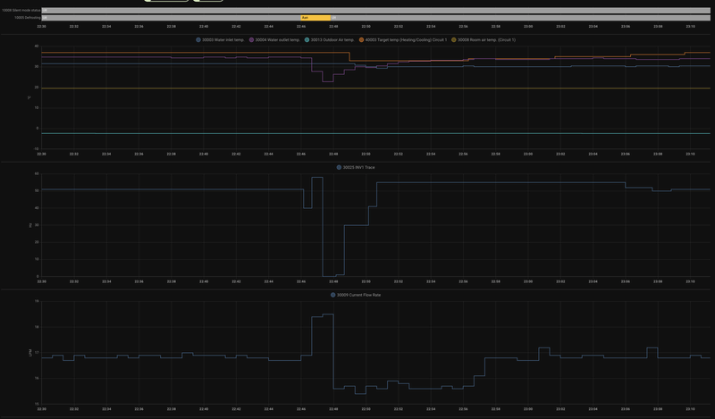

De eerste defrost met Optimal Flow ging niet goed. Kreeg een CH14 error. Heb Pompcapciteit naar 70% gezet.
Gaat nu wel weer goed. Fingers crossed..Afbeeldingslocatie: https://tweakers.net/i/H9qYRSKFwGLT6J_g6fTDpzA7EYk=/800x/filters:strip_exif()/f/image/upmE5tdQ2AXkSxEWdECeM39H.png?f=fotoalbum_large
Update 20:48u: nu gaat het wel goed na een defrost ;)

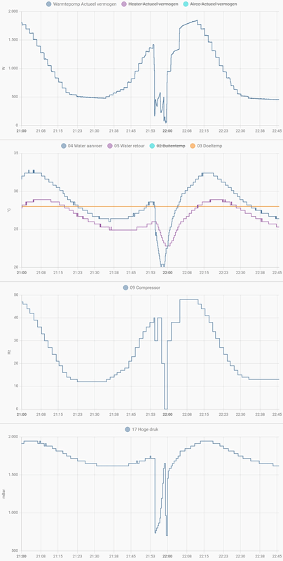

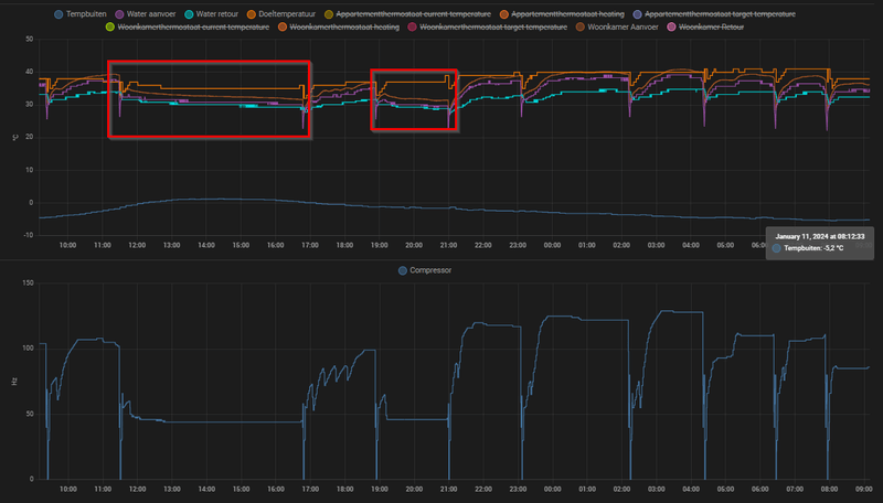

paQ schreef op woensdag 10 januari 2024 @ 06:08:
Het lijkt wel een soort noodregeling oid. Kijk ook hoever je buiten de hysterese kunt.
@oxfordpelican krijgt een thermo off bij +6 (!)
Het gekke is dat er helemaal geen reden was om op te toeren. Lijkt erg op een bug in de firmware.
Enige wat me opvalt is dat de suction temp omhoog gaat net voordat de compressor gaat optoeren. Dat lijkt me vreemd.
Afbeeldingslocatie: https://tweakers.net/i/tA8OIh82XuI3gd8Pb07GQcN59j8=/x800/filters:strip_icc():strip_exif()/f/image/HiTLf5MGL7AI7Qe0ajqX0BuB.jpg?f=fotoalbum_large

oxfordpelican schreef op woensdag 10 januari 2024 @ 19:38:
Alleen na een (her)start kun je zo ver buiten de hyserese. En met deze rare toeren. Lijkt wel of het “bedoeld” zo gaat. Ook omdat je die bult kunt onderbreken met silent mode, maar ook direct weer optoert als je de silent mode uitschakelt.

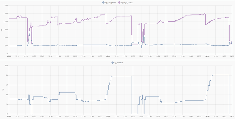

paQ schreef op woensdag 10 januari 2024 @ 21:38:

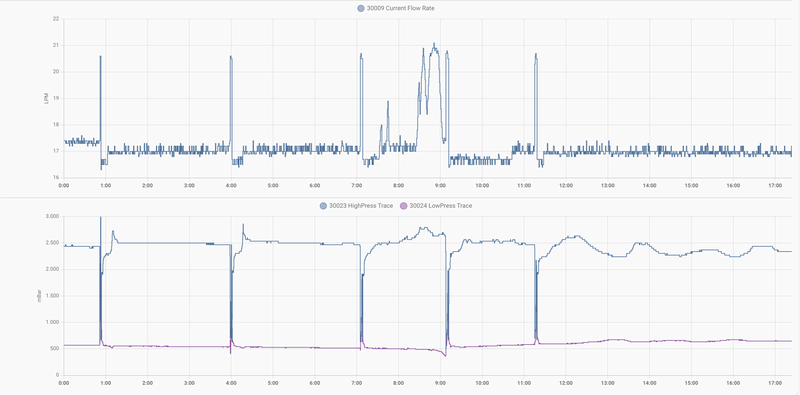

Ik heb de drukken er nog even naast gelegd en zie dat de hoge druk opeens een stuk lager wordt en daarna de inverter optoert. Nu was de verversingstijd van de drukken bij mij 30 sec. en die van de inverter 15 sec. maar toch lijkt de druk eerder dan de inverter. De oorzaak van het verschil in drukken kan ik nog niet verklaren.
Hieronder de grafieken (druk nog in verkeerde waarde, die moest nog maal 10):
Afbeeldingslocatie: https://tweakers.net/i/EV-6N_7PxWuXGTKu1TXmaWzgr18=/800x/filters:strip_exif()/f/image/crkNoP5T9FhH1zEZHFrr9Gh7.png?f=fotoalbum_large
Afbeeldingslocatie: https://tweakers.net/i/JzVNgCgVJms9IrXfsQot4jSqCb8=/800x/filters:strip_exif()/f/image/lACkjo4uL3BtuqKx8uYGLk3X.png?f=fotoalbum_large

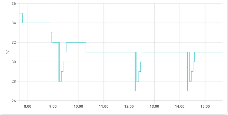

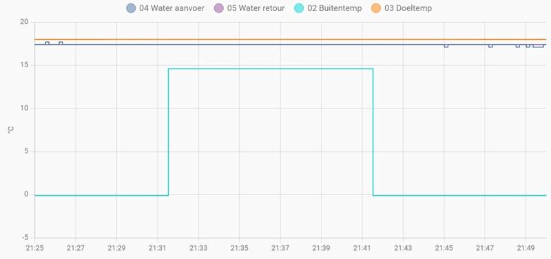

ik weet het niet
Ik denk dat het sensor hick ups zijn, waarop de WP reageert.
Hieronder een voorbeeld van een buitentemp sensor hick up.
Afbeeldingslocatie: https://tweakers.net/i/kq2rT_N4KR4hGjR-uI8jEhRnoUw=/800x/filters:strip_exif()/f/image/09tTmMLBGTXp0HbZUQqloCys.png?f=fotoalbum_large

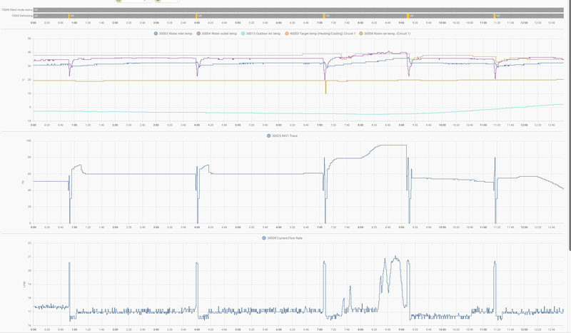

Ik schakel voor vanacht de Overshoot Control in je script uit, om te kijken of hij dan wel de doel temperatuur haalt.
Lijkt nu elke keer in de Overshoot Control opeens niet meer verder te willen stijgen en daardoor de doeltemperatuur niet haalt. Misschien mogen we toch niet zo maar de doeltemperatuur terugzetten en dan in stapjes weer verhogen....
Afbeeldingslocatie: https://tweakers.net/i/TTMKMumT-5CRLql0Nc09TqkwDpU=/800x/filters:strip_exif()/f/image/1siMw4629bDbEEA5FRVOxCy8.png?f=fotoalbum_large

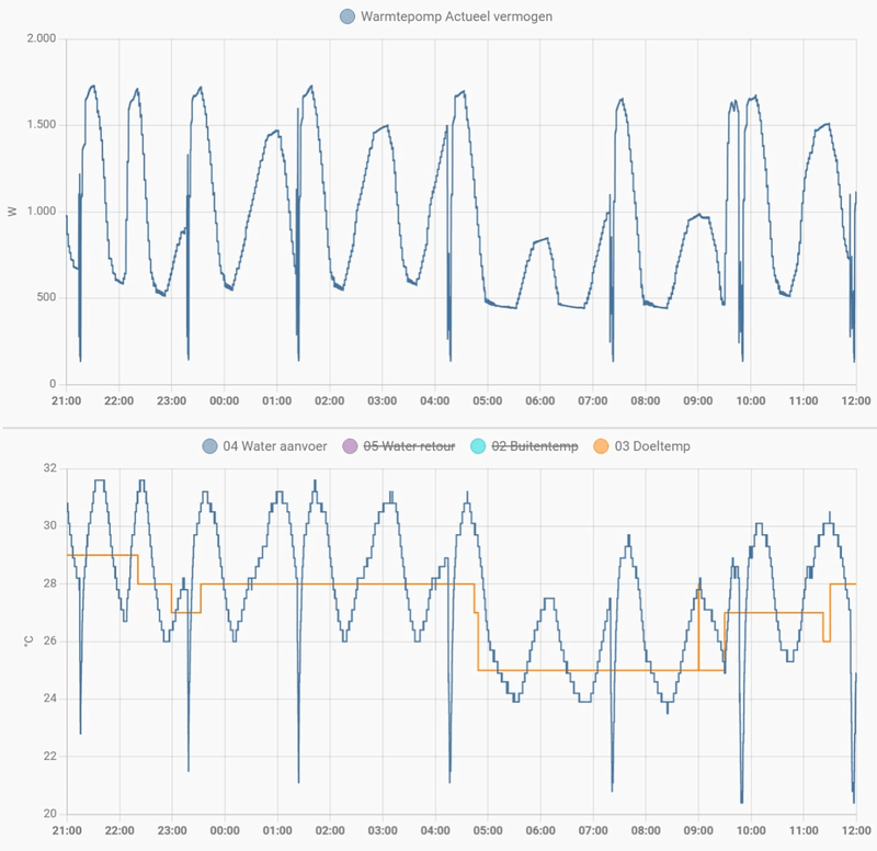

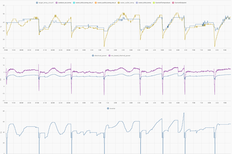

tebogo schreef op woensdag 10 januari 2024 @ 23:15:

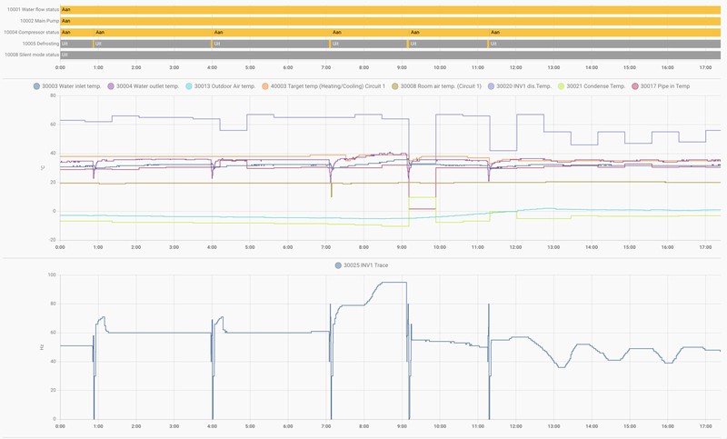

sja lastig te zeggen zo ver ingezoomd.
Hoe is het bij 15 min later?
[ Voor 4% gewijzigd door paQ op 11-01-2024 07:10 ]

paQ schreef op donderdag 11 januari 2024 @ 06:59:
Ook na 15 min, zie maar de run daarvoor (vlak voor de defrost nog steeds niet op doeltemperatuur)
Resultaat van vanacht zonder Overshoot control, geen verschil. Ook dan haalt hij niet de doeltemperatuur.
Vraag is waarom. Ja het is koud, maar nog lang geen -25, wat men aangeeft dat hij dat aan zou moeten kunnen. Wel strak overigens ;)
Overshoot alleen maar nodig boven de 0 graden?
Afbeeldingslocatie: https://tweakers.net/i/YJoNJjY5cPyU0h1KON4Xb0hVrVM=/800x/filters:strip_exif()/f/image/FJ0TLXpMYQoYuNkY80hGUK04.png?f=fotoalbum_large

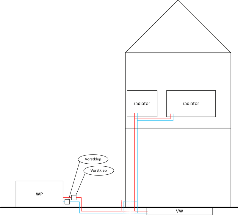

Interssant artikel vandaag: https://www.vakbladwarmte...onoblocks-nut-of-noodzaak
Ik zelf heb ze wel. Wil het risico niet lopen, en dat kleine stukje neit geisoleerd zal niet het verschil maken vermoed (hoop) ik...

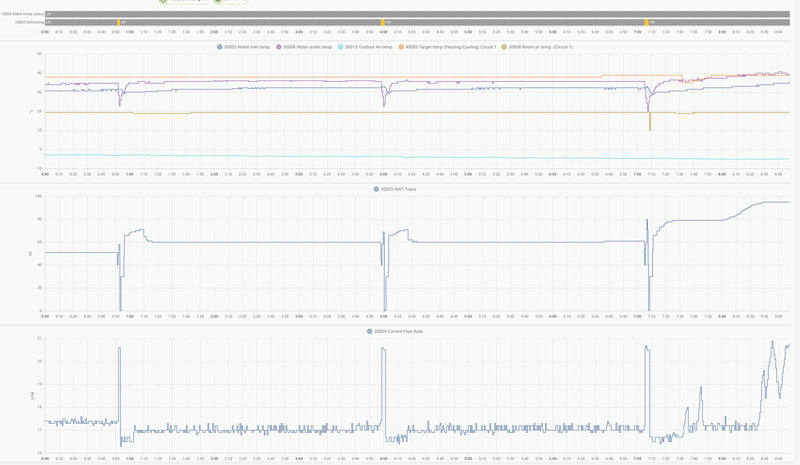

tebogo schreef op donderdag 11 januari 2024 @ 07:30:
Gekke is dat ik nu wel weer de doeltemperatuur haal, terwijl die hoger ligt dan vannacht toen deze niet werd gehaald. Lijkt dus los van het Overschoot script van @paQ te staan.
Na laaste defrost Overshiitscript weer aangezet.

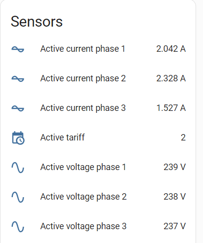

En toen sprong ineens de hoofdzekering door, op een moment dat ik tegen de 5600W aan zat op die fase...
Mja... zou kunnen, maar dat zit ik wel vaker. So fel reageert het nooit... Nu zie ik wel dat mijn 2e meter uit is, misschien kwam het onheil wel van buiten :S
Zal zo Enexis eens bellen of zij iets kunnen zien.

tebogo schreef op donderdag 11 januari 2024 @ 08:50:
Hier geen problemen met het halen van de doeltemperatuur, met uitzondering van het stukje tussen 23.00 en 01:00. Daar ook andere compressorgedrag. Doeltemperatuur is daar ook wat lager, dat doet m'n PID regeling ivm nachtverlaging. Gedrag van de ThermaV om target niet te willen halen lijkt wel doeltemperatuurgevoelig.
Weliswaar mijn eigen script in HA, maar met hetzelfde principe en doel om rustig op te toeren na defrosts.
Thermische vermogen van 8,5 kW bij een buitentemperatuur van min 5°C en water zo rond de 40°C vind ik toch wel een prestatie van onze 9 kW machine.

  • The_KnarF
  • Laatst online: 21:00

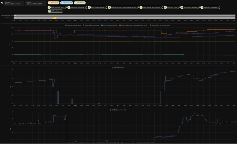

toch vreemd dat enkelen daar last van hebben (lange tijd ruim omder doel pruttelen)
bij mij afgelopen 24 uur:
Afbeeldingslocatie: https://tweakers.net/i/HLNUOKOKHZF7TU1KpaWH1eiZ55g=/800x/filters:strip_exif()/f/image/siJB5r0kcj6LPcUo6EFhW11O.png?f=fotoalbum_large
bruin=aanvoer woonkamer (15 meter van LG verwijderd (er bij gezet om aan te tonen dat de aanvoertemp sensor van de LG veel te lage waarde aangeeft))
Na de defrost van omstreeks 11:30 uur, ging LG ineens op 44Hz toeren i.p.v. daarvoor rond de 100Hz (natuurlijk, het werd minder koud buiten)
deze prutteld zo door tot 17:00 uur, een defrost en toen probeerde deze wel zjn doel te halen tot de volgende defrost (rond 19:15 uur) daarna weer proberen op 44Hz.
je ziet in beide gevallen dat de temperatuur veel lager is dan doel en dat die gaande weg ook aleen maar verder terug zakt tot ruim 7k onder target, zonder dat de LG de neiging heeft om hier iets aan te gaan doen.
Waarom gaat de LG niet harder zijn best doen en waarom gebeurd dit soms wel en soms niet?
ik heb gistren omstreeks 21:00 uur de target 3k verhoogd omdat het inmiddels begon af te koelen in huis.
zojuist om 8 uur deze weer terug gezet.
Ging die bij mij maar optoeren, zoals bij velen van jullie (ik heb het liever te warm dan te koud in huis)

Is één dan genoeg, of toch twee nodig. Als ik de werking goed begrijp laat een vorstklep water stromen totdat het water weer warm genoeg is. Dan sluit de klep, koelt het water weer af en gaat de klep weer open. Dit herhaalt zich totdat het CV systeem leeg is (WP op begane grond bij een huis van 2,5 verdieping).
Gaat dit goed met één of zelfs twee vorstkleppen? Het water stroomt denk ik niet uit het leidingwerk wanneer er geen luchttoevoer aanwezig is, of verzorgen de vorstkleppen ook de luchttoevoer?
bvd
bvd
8)7 ik weet het niet zeker volgens mij hebben ze breekplaten....ze laten bij bevriezing alle water er uit(kort bij wp) wp is dan leeg....is nood ingreep....dit alles onder voor behoud ik heb ze zelf ook niet!!(net als bij een auto die hebben vriesstoppen)
edit men kan er ook antivries in doen(glycol) ...heb ik bij mijn zonnecolector ook (zonneboiler)

kazemo schreef op donderdag 11 januari 2024 @ 10:31:
Het staat niet expliciet benoemd, maar ik lees dit alsof de klep weer dicht gaat wanneer het water weer >3 graden is. Verderop in de beschrijving raden ze aan het systeem onder druk te houden (vulautomaat). Logischerwijs gaat de vorstklep dus dicht wanneer het water weer >3 komt
Afbeeldingslocatie: https://tweakers.net/i/8SIwlzE3_N8bbHkiVEHFfVVCPRs=/800x/filters:strip_exif()/f/image/nqNM5O4QwMKlSJ8tRsLlvuMZ.png?f=fotoalbum_large
bron: https://www.caleffi.com/n...gsklep-108-caleffi-108601

Ik heb dit nu opgelost door het pompvermogen te verlagen naar een waarde (%) die ongeveer overeenkomt met het gemiddelde debiet. Ik heb 55% pompvermogen en 17lpm.
Met deze instelling start de warmtepomp na een ontdooiing zonder overshoot en blijft de compressorfrequentie constant. Ik ben zeer tevreden.
bvd
Altijd twee, een in de aanvoer de ander in de afvoer leiding, dicht bij je WP. Zorg er ook voor dat ze niet direct boven elkaar hangen. Dit is om te voorkomen dat de bovenste op de onderste gaat druppelen, met het risico dat die dichtvriest. En zo monteren dat je ze makkelijk kunt vervangen.
De handleiding van Caleffi geeft het ook duidelijk aan.

:? geisoleerde leiding in de grond bevriezen?? we zitten niet op de noordpool....je wilt het allemaal idiotezeker..gaat allemaal je kunt er ook een trace verwarmingslint er naast leggen..in de wp zit ook al een verwarmingslint!....glicol erin enz hoever wil je gaan?(ik heb al 40jaar een geisoleerde koud waterleiding in de grond op 40cm diep die is nog nooit bevroren)

The_KnarF schreef op donderdag 11 januari 2024 @ 09:30:
Hierbij ook weer een update van mijn kant van de het verloop. Nadat ik iets na de defrost van 7:07 het @paQ Overschoot-script weer had aangezet (7:31), zakte direct de doeltemperatuur, en liep daarna weer in stapjes op. Maar daarna ging hij door, tot 95 Hz. Volgende run (9:10)haalt hij doel temperatuur weer niet, en de derde (11:17) weer wel, en zelfs iets er boven. 8)7 Buitentemperatuur wel opgelopen ondertussen...
Draai overigens nog steeds op optimal debiet.
Afbeeldingslocatie: https://tweakers.net/i/z5DVtHttFGhT3uT-31N7oTMkHaI=/800x/filters:strip_exif()/f/image/Gbw19fZSEw6lP8qvcvGevgUZ.png?f=fotoalbum_large
HM093MR.U44 i.c.m. Cordivari 180l buffervat / WH27S.F5 / GW5000-DT & GW3648-EM / 14 x Suntech STP310S-20/Wfhb

Die waterleiding in de grond bevriest niet, maar die komt ook weer een keer boven de grond.
Halve veiligheden ben ik niet zo’n voorstander van; we kunnen het namelijk ook omdraaien. 5kW die bij ons staat kun je na subsidie kopen voor €750. Gwn alle voorzorgsmaatregelen achterwege laten en een reserve in de schuur zetten (of afnemen wanneer er een probleem is)
Ik ga het zo niet doen, subsidie mag ook niet op die manier natuurlijk, maar even om het in perspectief te zetten
Even voor de volledigheid: Mijn 'script' doet niets anders dan wat je in je controller kunt doen he.
Temperatuur omlaag en terug omhoog zetten, meer is het niet. Kunnen ook zomaar toevalligheden/omstandigheden zijn.

:) hij komt bij mij binnen omhoog (was voorbeeld maar dat terzijde)....een alternatief voor wp leiding waardie naarboven komt een trace verwarmings lint ernaast die schakelen met clixon bij 4gr in overal te koop bij bv hornbach of zo(+- 6tientjes)......maar nu sluit ik het conclaaf https://www.hornbach.nl/s/verwarmingslint ....op leiding onder isolatie...dan is het vorstvrij

Ik was aan het kijken, of de WP in deze periode ook wat zuiniger kan werken.
Ik verbruik rond de 25 kWh, als de WP op stille mode staat.
Afbeeldingslocatie: https://tweakers.net/i/vx2Ftt35bLRiLwFpPDaAA14gcGw=/full-fit-in/4000x4000/filters:no_upscale():fill(white):strip_exif()/f/image/RBoatYNRvwuCrGOU1DZ3ggqa.png?f=user_large
Als ik de doeltemperatuur (target) verlaag, dan heeft dat maar weinig effect, door de ontdooiingen (defrosts),
pas als ik de doeltemperatuur nog verder verlaag zie ik iets effect, maar dan wordt de binnentemperatuur ook erg laag.
Afbeeldingslocatie: https://tweakers.net/i/CCbhxOJSqt9aOXLglio_1zX2CYk=/800x/filters:strip_exif()/f/image/JyLBLAiUeUQZp5FzmChWXqBd.png?f=fotoalbum_large
Mijn conclusie is, dat je eigenlijk de WP de hele dag op een temperatuur kunt laten staan (via stooklijn).
Het verschil bij een verlaging is bij mij maar rond de 2 kWh.

Het blijft soms vreemd hoe de LG werkt, even alle sensoren toegevoegd:
Wie het weet waarom hij opeens zo hoog optoert tussen 07:00 en 09:00 die mag het zeggen..

Bedoel je 30008 Room Air Temp. (Circuit 1)? Ik zie het niet....
Als je 40003 Target temp (Heating/Cooling) Circuit 1, bedoelt, dat klopt, dat was de bedoeling. Wordt gedaan door het script van @paQ, maar dat zou juist niet een stijging moeten veroorzaken. Lijkt mij tenminste.
Wat wel opvalt is dat het lijkt dat op dat vlak (7:23) daarvoor de buitentemp (30013 Outdoor Air temp.) zakt van -4,51 naar -4,8. Of vlak daarna (7:51) onder de -5.0 zakt. Zou dat trigger zijn?
Afbeeldingslocatie: https://tweakers.net/i/hzNtPDZxkw0Yh6ZA4fLSdYP-Q5E=/800x/filters:strip_exif()/f/image/cPo1qVRv73pZH2ZakkcHqPLY.png?f=fotoalbum_large
[ Voor 48% gewijzigd door tebogo op 11-01-2024 17:57 ]

Misschien een beetje offtopic. Maar sinds vandaag zie ik dat de Homewizard P1 meter naast het vermogen per fase nu ook de spanning en stroomsterkte doorgeeft.
Je zou deze informatie kunnen gebruiken om je LG WP op silent mode te zetten als je ziet dat het kwa vermogen kantje boord wordt voor je hoofdzekering(en).

tebogo schreef op donderdag 11 januari 2024 @ 16:04:
Ik weet het, was ook niet m.b.t. je script bedoeld ;)
Ik heb vandaag met LGMV maar eens wat data verzameld. En ook 2 periodes kunnen vangen, waarbij de inverter tot ca. 70 Hz optoerde vanuit het niets. Helaas wel meteen daarna een defrost. Wat ik zie is dat de hoge druk van het koudemiddel plotseling ca. 5 bar naar beneden gaat en vlak daarna gaat de inverter optoeren. Dit gisteren ook al gezien, alleen toen met een slechtere resolutie (15 s). Nu met LGMV elke 2 seconden nieuwe data:
Afbeeldingslocatie: https://tweakers.net/i/CqLmEe87k_33T6KTf5v5Wx4qZnE=/800x/filters:strip_exif()/f/image/3HeaFfjciGEEekTYJcvSY2UF.png?f=fotoalbum_large
Zou het kunnen, dat het expansieventiel plotseling een beweging maakt?

Jojan265 schreef op donderdag 11 januari 2024 @ 22:15:
Ik zie bij mij niet in de Hi-press trace, maar dat kan natuurlijk komen door de resolutie van HA (elke 10s?), die veel lager is dan van LGMV (elke 2 sec?).
Overigens zien we veel meer sensoren inn LGMV. Zouden er niet veel meer modbus-adressen moeten zijn? Ik heb wel eens wat ztiten experimenteren met willekeurige adressen, maar lijkt allemaal verder niet te bestaan, dan die we nu kennen.
Mijn WP met de grafieken tijdens een defrost (onderste is HighPress)
