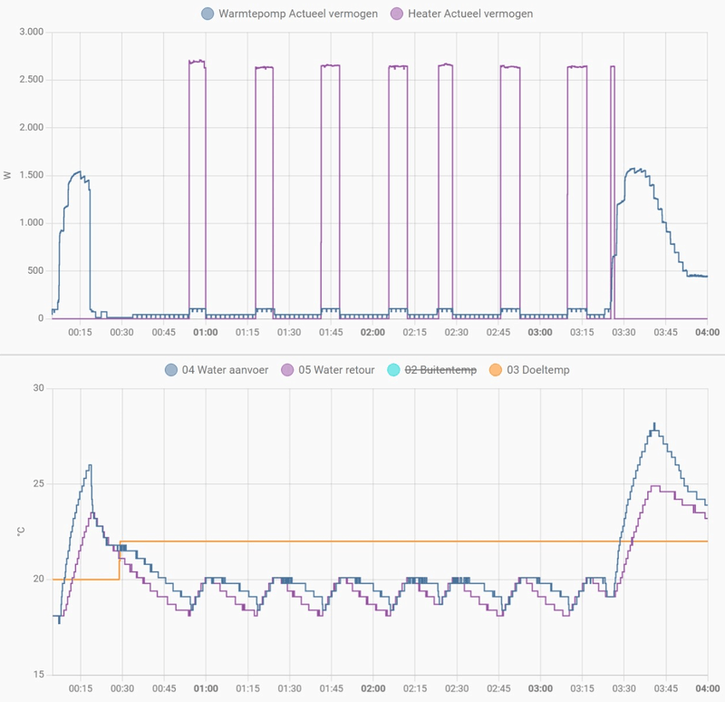

Maandag 8 januari 2024 - Beste Tweakers ik wil hier met jullie mijn ervaringen met de reserve verwarming (backup heater) delen.

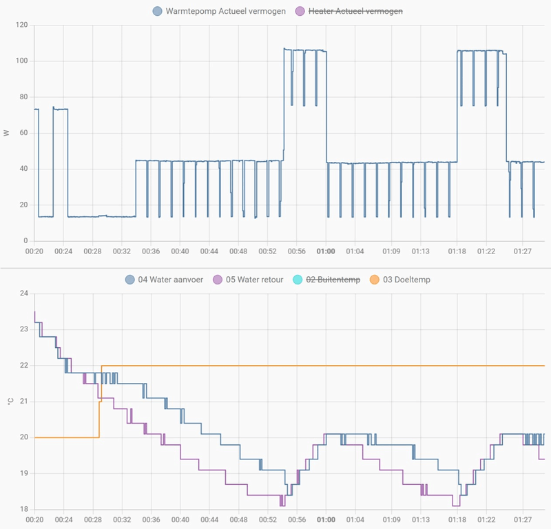

Hiervoor heb ik de Kachel op temperatuur (Heater on temperature) ingesteld op 0 graden (is standaard -5 graden).
Mijn hysterese heb ik ingesteld op -2 / +4 graden.
Ik wist niet op welke temperatuur ik mijn nachtverlaging moest instellen bij buiten temperaturen onder nul en ben begonnen met 20 graden.
Dit was te laag en de WP schakelde uit bij een aanvoertemperatuur van 26 graden. Ik heb de nachtverlaging gewijzigd naar 22 graden.
De pomp stand bij verwarming (pump setting in heating) heb ik op 58 minuten staan, samen met de pomp overloop (pump overrun) van 2 minuten is dit een uur.
Het tijdstip dat de pomp overloop (pump overrun) gelopen heeft was ongeveer 0:23 uur. De volgende tijden zouden dan 1:23 - 2:23 - 3:23 uur moeten zijn.
Afbeeldingslocatie: https://tweakers.net/i/NBPirnhw2sQhjoFHowpgyX31Ry8=/800x/filters:strip_exif()/f/image/2yKzx3DLmyIKh2S3TVLLuVSM.png?f=fotoalbum_large
Mijn WP verbruikt in standby ongeveer 13 W. De pomp verbruikt ongeveer 60 W. Samen 73 W. Om 0:34 uur komt daar opeens ongeveer 30 W bij. Ik denk dat dit voor de besturing van de reserve verwarming (backup heater) is. Als de reserve verwarming (backup heater) aan staat, gaat de pomp ook lopen.

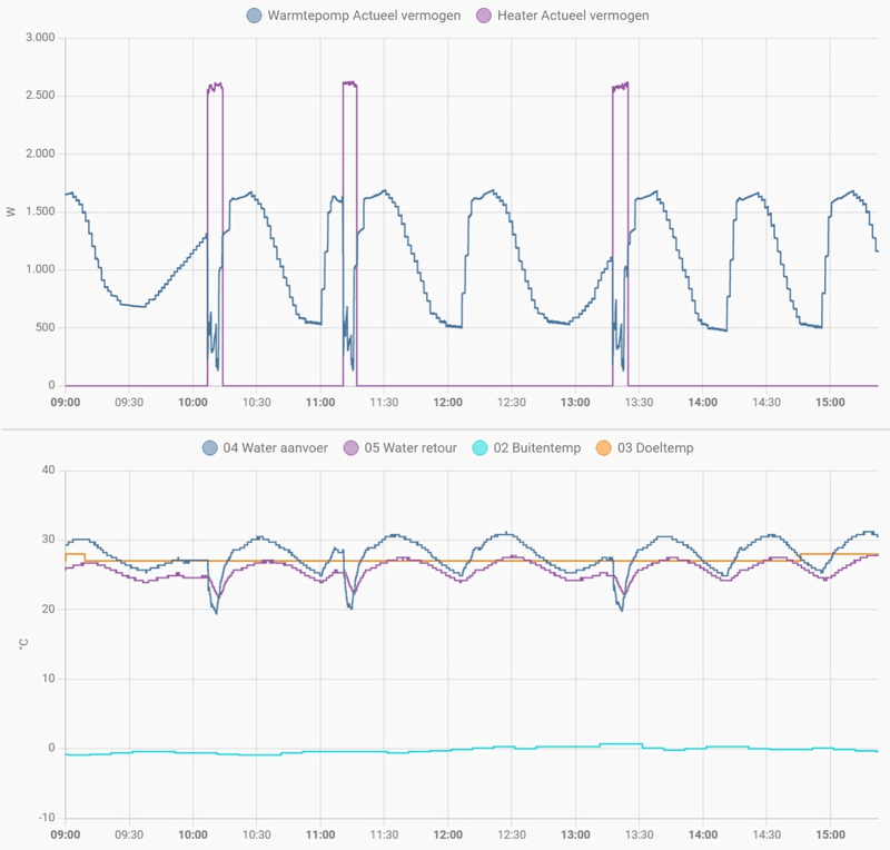

Afbeeldingslocatie: https://tweakers.net/i/21_hZtV599WnqFMfxwo9Lz16kkQ=/800x/filters:strip_exif()/f/image/mzprYDTfIj99TbHdsxO4iSaQ.png?f=fotoalbum_large
Nu blijkt dat de reserve verwarming (backup heater) en pomp gaan werken, om de aanvoertemperatuur binnen de hysterese te houden. Om 1:23 - 2:23 uur valt de werking van de reserve verwarming (backup heater) samen met de pomp voorloop (pump prerun), maar om 2:23 uur niet. De aanvoertemperatuur komt onder de hysterese en de compressor start op.
De WP gaat rustig naar ongeveer 500 W en blijft daar tot de eerste ontdooiing (defrost) van deze dag, met er tussen in nog een olie terug cyclus (oil return cycle).
Afbeeldingslocatie: https://tweakers.net/i/rBiXxxfQGKfNdRqswHh3nQQqAdc=/800x/filters:strip_exif()/f/image/YwWBQpAQ79uYWLALcMAvSdeq.png?f=fotoalbum_large
's Morgens om 8:03 uur komt de WP uit de nachtverlaging. De pomp overloop (pump overrun) was om 7:43 uur en het volgende tijdstip dat de pomp gaat lopen is dan om 8:43. Maar de besturing van de reserve verwarming (backup heater) gaat om 7:55 uur weer werken en gaat dan om 8:03 uur de aanvoertemperatuur binnen de hysterese brengen. Om 8:43 gaat dan ook weer de WP compressor opstarten, terwijl de pomp al liep voor de reserve verwarming (backup heater).
Afbeeldingslocatie: https://tweakers.net/i/ULe9dogJaYfE1j91GC0m71Z6K5M=/x800/filters:strip_exif()/f/image/H586frM8I85m0osJcXmXdIzp.png?f=fotoalbum_large
Dit was mijn ervaring met de backup heater in mijn WP

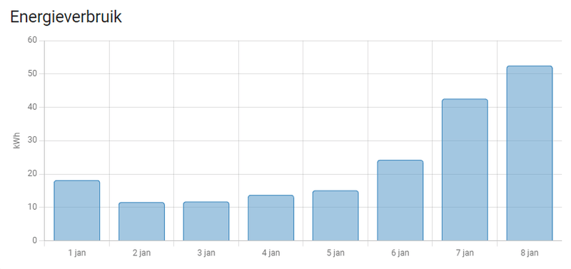

Vervolg van de dag:
Afbeeldingslocatie: https://tweakers.net/i/VE0rOCh8GEy-x-mseAOid6WDJ6s=/800x/filters:strip_exif()/f/image/uYppmt0WU4CMT1XakBe19iuA.png?f=fotoalbum_large
Vrijdag 12 januari 2024 - edit
Instelling van de temperatuur, terug op de standaard van -5 graden gezet, maar de backup heaters blijven actief. Terug gezocht in de HA gegevens, dat de backup heaters beginnen met werken, als de buiten temperatuur onder de 5 graden is gekomen ( ik krijg de defrosts al onder de 7 graden ).

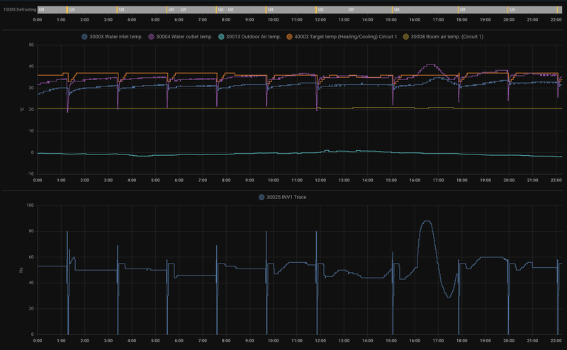

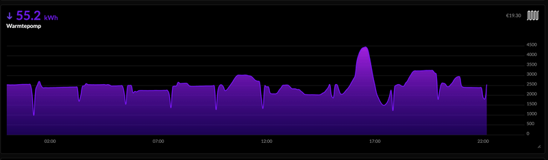

Hierbij een overzicht van mijn dag. Op zich prima warm in huis (het gehele huis), daarover geen klachten ;).
Wel het verbruik, nu 55,2 kWh. Vergelijkbaar met 5,65 m3 gas. Als ik op gas zou hebben verwarmd zou ik waarschijnlijk het dubbele hebben gebruikt. Klopt ook wel met m'n COP, rond de 2 met deze temperaturen. Benieuwd naar jullie verbruik bij deze temperaturen, beetje vergelijkbaar?
Wat ik alleen niet begrijp is wat er tussen 16:00 en 17:00 gebeurde. Heeft iemand daar een verklaring voor?

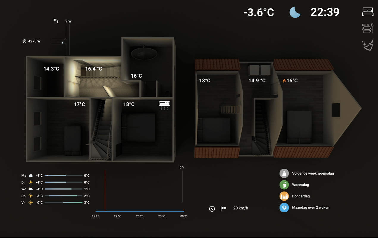

ik zit nu op 34 kWh (7kW)
COP 2.6
Hele nacht onder de -1, hele dag onder de -2,5 en de hele ochtend sneeuw. Momenteel -4.
Kamers op het Noord-oosten boven hebben ook duidelijk het meest te leiden, net als mijn hal.

@tebogo
wut?
Je rekent de verkeerde kant op.
55.2 x COP 2 (bijv) = 110 kWh Thermisch / 8.8 = 13 m3 gas.
[ Voor 29% gewijzigd door paQ op 08-01-2024 22:40 ]

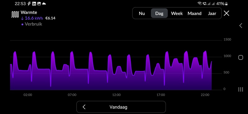

Afbeeldingslocatie: https://tweakers.net/i/F5CRLWXMYWh43LW0Oij9obXbeYU=/800x/filters:strip_icc():strip_exif()/f/image/tJmebWkSyUCOHeFdPTinlNPP.jpg?f=fotoalbum_large
Dit ben ik vandaag met een 5kW. 2 verdiepingen, uitsluitend vloerverwarming 120 m². 24/7 @ 21,5°C. Natuurlijk wel defrosts met ditbweer, anders was ik rond de 7 uitgekomen

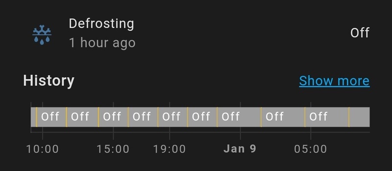

Ik kom uit op 25kwh vandaag met ongeveer 2 uur tussen de defrosts.
Nog steeds goedkoper als gas.

  • tebogo
  • Laatst online: 07-11 23:48
tebogo
HM093MR.U44 / WH27S.F5
paQ schreef op maandag 8 januari 2024 @ 22:34:
@tebogo
wut?
We bedoelen hetzelfde😉
Ik ga uit wat ik er zelf aan energie in steek, dus puur elektrisch 55,2 kWh is ongeveer 5,65 m3 gas. Maar daar krijg ik het natuurlijk nooit mee warm. Dat zou zijn met zo’n 11 tot 13 m3. Daarmee klopt dus dan ook COP, ca 2😉
Iemand nog een idee wat er bij mij gebeurde tussen 16:00 en 17:00?

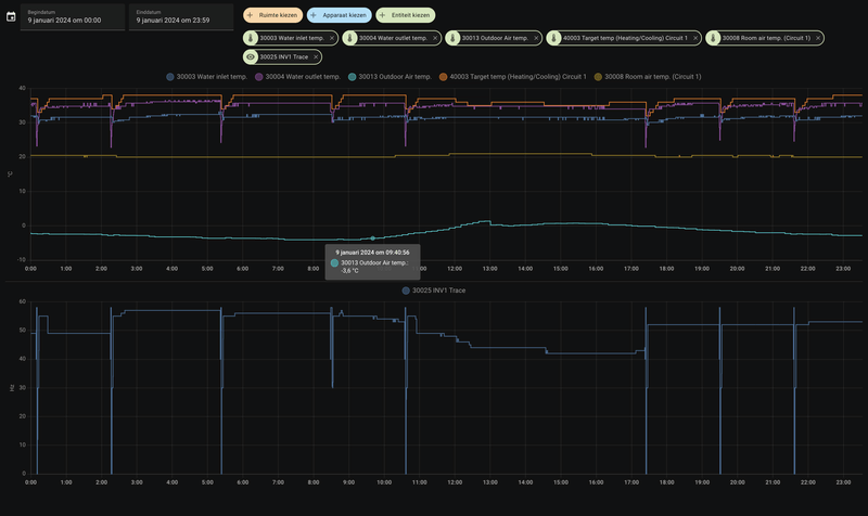

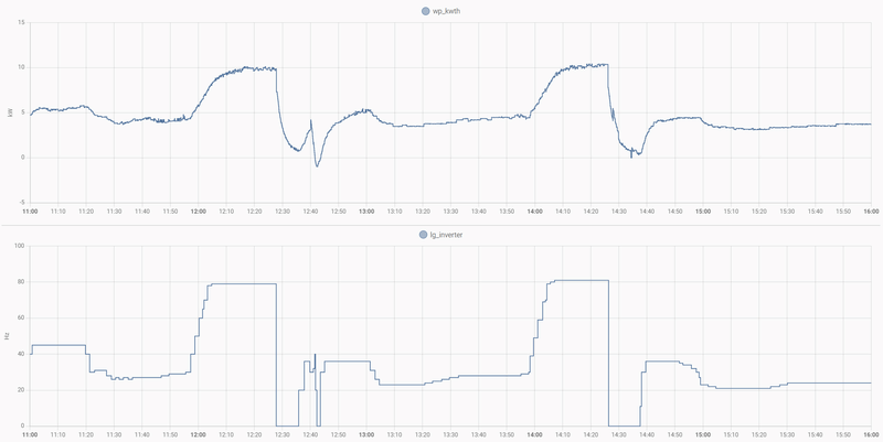

Ik loop weer tegen de regeling van de LG aan denk ik.
Ik heb een HM123MR.U34 op vaste flow van 17.5 lpm en op water uitvoer geregeld.
De aanvoertemperatuur komt nu niet boven de 35C maar ik zie de compressor blijven hangen op 47hz. Terwijl 38C gevraagd wordt.
Waarom gaat hij niet harder lopen?

Dit vraag ik me ook regelmatig af. Dacht dat het (bij mij) misschien aan de silent mode lag, maar die heb je juist uitgeschakeld.
Zou het kunnen dat de LG dit doet om defrosts te voorkomen?

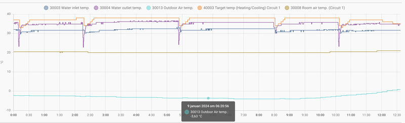

oxfordpelican schreef op dinsdag 9 januari 2024 @ 08:53:
Ik heb een HM123MR op vaste flow van 17.5 lpm en op water uitvoer geregeld.
Check check dubbelcheck: je hebt in het menu de maximaal toegestane watertemperatuur wel ruim genoeg gezet?

thido schreef op dinsdag 9 januari 2024 @ 09:03:
Staat op max 40. Daar heb ik hem nu ook even op ingesteld om te kijken of er iets gebeurt. Maar tot nu toe blijft hij steken op 47hz.

Termaat schreef op dinsdag 9 januari 2024 @ 09:03:
Zou kunnen wat betreft die defrosts maar zoveel heb ik er niet. En liever een hogere aanvoer en iets meer defrosts dan.

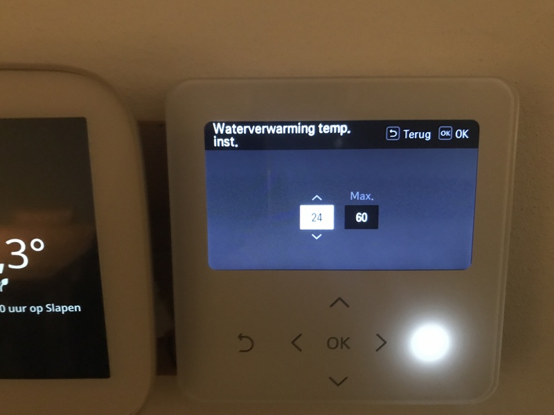

Afbeeldingslocatie: https://tweakers.net/i/-3jaXNZkOrQv8wPEx4_AuPXj4_E=/x800/filters:strip_icc():strip_exif()/f/image/mpOids7MgAODoB1cF7uEh3eY.jpg?f=fotoalbum_large
Hoe zetten jullie hem op stille modus?

:) terug op icoon die lippen met vingertje op aan is stille mode...op uit is vol vermogen
kan ook tijd gestuurd automatisch bijv om 23.00 aan en om 7.00 uit S,morgens

Ik zie overigens al wel kortstondig vermogens tot iets boven de 4kW elektrisch. Die heel hoge pieken ontstonden nadat ik de volgaspreventie in HA had uitgezet. Daar zit nog een klein foutje in.
Afbeeldingslocatie: https://tweakers.net/i/E41jlUE-3V_aLF0MKq1nOI2_0Dw=/800x/filters:strip_exif()/f/image/YNzTLtdhldDXZp1oLxIHVeqC.png?f=fotoalbum_large

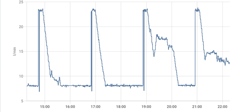

  • oxfordpelican
  • Laatst online: 20:54
The_KnarF schreef op dinsdag 9 januari 2024 @ 12:12:
ja, klopt, maar bij mij werkt om deze reden optimal flow dus niet, omdat LG denkt dat DeltaT maar 3 is terwijl die in werkelijkheid 7 of 8 is.
[Afbeelding]zie voorbeeld hierboven, telkens denk LG dat TA 3 a 4 graden te laag is, waardoor pomp in optimal gewoon rustig blijft pruttelene om een te lage flow.
als ik nu TA meet 3 meter na de LG, staat die op 38°C terwijl LG denk dat het 34°C is.
ik gaf ook aan dat temp omhoog moet, maar beter inderdaad om de flow te verhogen, maar om aan te tonen dat de LG wel boven die 47Hz kan, had ik dat voorgesteld.
maar we weten niet of hij hetzelfde probleem heeft als ik.
Daarom mijn vraag aan @oxfordpelican om de werkelijke TA te controleren.
Ik heb zojuist even de aanvoertemp met een infraroodthermometer gemeten en die wijkt 0.5C naar boven af tov LG aanvoertemperatuur. Dus dat lijkt mee te vallen.
Ik heb het probleem ook al wel getackeld door niet meer de eerste 20 min silent mode te activeren na het opstarten.
Ondanks dat de silent mode uit staat lijkt de LG toch gelimiteerd te zijn wat betreft de compressor.
Hij lijkt niet boven de 52hz te willen, wat de max is bij mijn wp op silent mode.
Dit lijkt dus wederom een rare quirk te zijn in de firmware. Na een nieuwe start zonder silent mode gaat de wp vrolijk naar 80hz+ om 38 graden te maken wat ook gewoon lukt.
Ik denk dat ze een stel stagiaires aan de firmware van LG hebben laten knutselen want dit slaat nergens op. En net zoals de oscillaties die ik net onder de 10C buitentemperatuur heb is dit ook weer iets wat ik niet kan verklaren als je fatsoenlijke regeltechniek gebruikt.
Edit: overigens schiet hij in normale modus wel gewoon door de eerste paar keer na opstarten. Dat is ook de reden waarom ik in eerste instantie ik silent mode activeer na opstarten.

  • PeteSplit
  • Registratie: Oktober 2023
  • Laatst online: 22:46
PeteSplit
ik weet het niet
Gisteren is bij mij ook het verbruik flink toegenomen. Ook de backup heater heeft veel verbruikt. Soms zet ik ook even de airco in de woonkamer aan, maar gisteren niet.
Verbruik WP 20,5 en backup heater 6, samen 26,5 kWh.
Afbeeldingslocatie: https://tweakers.net/i/yIPujDjzrBU7cTU-kS8mUQG2vcM=/800x/filters:strip_exif()/f/image/BozAYhM0Cs1HK4PUel9KGM6O.png?f=fotoalbum_large
LG (5kW AWHP R32) / ESPhome (ESP32) / GoodWe 4K-DT (5kWp) / Homewizard (1 PiB 2kW) / Home Assistant (NUC) / BMW K13 F8

Herkenbaar. Zal vanavond eens kijken of ik een max. instelling ergens heb staan. Denk het niet...
Afbeeldingslocatie: https://tweakers.net/i/GPffxcrGMXzk1W2RsYN2L9OW_iA=/800x/filters:strip_exif()/f/image/z7F2fc1c9PmuZqjGFDXVqwS9.png?f=fotoalbum_large

  • PeteSplit
PeteSplit
ik weet het niet
Hier mijn gedrag van de WP. Vannacht even de stille mode eraf gehad. De WP maakt tussen 25 en 35 Hz veel lawaai, met de stille mode eraf weinig verschil (maximaal 45 Hz op stille mode). Vanmorgen ook even de temperatuur een graad verlaagd, maar geeft ook weinig effect op het gedrag en het geluid.
Afbeeldingslocatie: https://tweakers.net/i/nLUVcuptQLV4ZJhjWZdLXj-4HfE=/x800/filters:strip_exif()/f/image/SV7h5hMIEub6x0G6AHFhJuLw.png?f=fotoalbum_large

Ik heb mijn pomp nog steeds op stille modus staan.
Wat zijn nu echt de voor en nadelen nu?
Dat is mij niet geheel duidelijk.
Het feit dat je uit kan zetten moet toch een nadelig effect hebben.
Anders had die knop er niet hoeven te zijn.
LG HM123MR + 300L DHW boiler.

Als ik naar de compressor data kijk, dan lijkt hij nou niet bepaald af te toppen op een bepaalde waarde.
Denk dat hij dan nog niet aan zijn max zit.
Al zie ik wel een klein vlak puntje op de top, maar daarna moduleert hij ook weer terug.
Afbeeldingslocatie: https://tweakers.net/i/WqCDXADsE8xxnt05ZNJ1XSML0K4=/full-fit-in/4000x4000/filters:no_upscale():fill(white):strip_exif()/f/image/y7KxdccD8FHdFipOx53SJviA.png?f=user_large

Onze stopt bij 40Hz. De jouw bij 50 zo te zien. Zal wel geen 9kW exemplaar zijn, dan

Het grootst merkbare verschil zou zijn tijdens de defrost periodes, dan silentmode uit om de tijd tussen de defrosts te vergroten.
mijn insteek is, zo veel als mogelijk op silent.
als jij geen last hebt van overmatig veel defrosts, dan zou ik deze lekker op silent laten staan.

Mijn 12kw u34 is in stille modus begrenst op 52hz. Hij kan richting de 100hz gaan in normale modus. In theorie tot 120hz zelfs.
  • grootkarzijn
  • Laatst online: 24-11-2025
oxfordpelican schreef op dinsdag 9 januari 2024 @ 14:41:
Ik zag in de documentatie zelfs een keer 150 voorbij komen.
Maar in de grafiek tikt hij net de 52 aan inderdaad. Heel even vlak en weer terug.
Denk dat hij hem dan toch aftopt op 52. Dat was bij -6.
Maar hij schommelde tussen de 30 en 52.
Dan kan silent nog wel even. Defrosts om de 3 uur vannacht.
Even gecontroleerd, maar de max. staat op max. 60. Dus dat kan het toch niet zijn.. 8)7
Afbeeldingslocatie: https://tweakers.net/i/0j7a8H5OjiKJU7-Wica2NVbPwCg=/800x/filters:strip_icc():strip_exif()/f/image/hw7cKDSo3gMgE3dgHVZWp132.jpg?f=fotoalbum_large

tebogo schreef op dinsdag 9 januari 2024 @ 20:14:
Gebruik je een script oid om stille modus in/uit te schakelen?
Ik heb namelijk vandaag overdag kunnen bevestigen dat dit de wp limiteert. Ondanks dat stille modus uit gaat na 20 min. Het lijkt erop dat de compressor frequentie range verkleind wordt door met stille modus op te starten.
Misschien dat het over een langere tijd goed komt en alsnog hogere frequenties haalt maar bij mij is mijn huis dan al aan het afkoelen.
En op dit moment komt er dan ook al vrij snel een defrost waardoor alles weer opnieuw begint.

oxfordpelican schreef op dinsdag 9 januari 2024 @ 21:09:
Bij buitentemperaturen < 4 C heb ik stille mode default uit staan. Ik gebruik wel routines die de doeltemperatuur bij opstarten en na een defrost tijdelijk verlagen om een overshoot te voorkomen.
Na vanochtend een korte tijd op vast debiet en weer terug naar optimaal ging het vanmiddag bij het opstarten helemaal raar. De WP was op de thermostaat een uur of 4 uit geweest. Na opstarten (optimaal debiet) vloog het debiet naar 40 l/min (max voor de 14 kW) en de compressor naar 126 Hz. Heb hem nog nooit zo, zien stampen en weet nu dat ie z'n maximale vermogen wel haalt. Maar hij regelde niet terug, ik heb hem toen de Ta zo'n 3,5 K boven de doeltemperatuur was maar uit gezet. Komende nacht laat ik hem voor de verandering maar op vast debiet met hoge flow (32 l/min) draaien.

Ik zou stille modus zeker uit zetten met dit weer bij een defrost.
Er is een technische verklaring voor waarom het de interval vergroot ook, maar die weet ik zo even niet eerlijk gezegd. Wellicht @Jojan265 of @BjornHero ?
In de yaml zitten drempelwaardes van de OAT waarbij de Silent mode sowieso aan of uit gaat, en zodra een defrost inzet gaat ie eveneens uit. (Zit in de logic)

Het is wat, loopt die gekke wp al de hele winter rete straks, komt het echte koude weer, gaat ie met Ta32 (bijv) uit het niets keihard draaien om Ta37 te maken. Het gebeurt elke bijv 4 uur zo wat, en ik heb werkelijk geen idee waarom.
Zodra ik de Silent mode aanzet, komt er een keiharde grens op 36Hz en die voert ie ook direct uit. Hij loopt dan weer supernetjes, totdat ik de silent uitschakel, en dan gaat ie weer terug naar waar hij gebleven was: way too high dus.
Het lijkt dus net alsof hij om de een of andere reden sowieso hard' moet' lopen op dat moment. Als ik hem lang genoeg met rust laat, komt alles ook weer goed, maar 4 uur later gebeurt weer hetzelfde. Met dezelfde resultaten als ik Silent aan zet.
Gezien de compressor zijn gang gaat no matter what, moet ik het overschot ergens kwijt kunnen... flow dan?
Met dit ijskoude weer dus eens op "Optimal Flow" gezet. :')
Afbeeldingslocatie: https://tweakers.net/i/8Ldk2_TlPLrqz9jwPnjBtpo6A3k=/x800/filters:strip_exif()/f/image/51jsLHKMsmnr74cj28qdq81h.png?f=fotoalbum_large
Afbeeldingslocatie: https://tweakers.net/i/-U5UO5qXQjzkxfO4fxb0jX4rg74=/800x/filters:strip_exif()/f/image/zmwpuKrE241fWDDODmamJuKx.png?f=fotoalbum_large
  • Jojan265
  • Registratie: Februari 2022
  • Laatst online: 22:14
Jojan265
paQ schreef op dinsdag 9 januari 2024 @ 22:04:
In de "Stille Modus" gaat de ventilator iets langzamer draaien. Daardoor gaat er dus minder lucht over de condensor en is er dus meer kans op aangroei van ijs.

  • gerlag
  • Laatst online: 20:33
Nielsoosterwijk schreef op dinsdag 9 januari 2024 @ 21:49:
Wat vinden jullie van deze waardes? Mis ik ergens iets in de instellingen waardoor de afgifte beter kan worden en dus de aanvoer temp omlaag kan en de COP hopelijk beter wordt.
Op dit moment draait de warmtepomp constant tussen de 2,5 en 3,5 kW. Is het efficiënter om de temp dusdanig te verhogen zodat de warmtepomp ook af en toe helemaal afslaat?
Onze situatie lijkt een beetje op de jouwe. vnl radiatoren, vergelijkbare watertemperaturen. Huiskamer 20,5 gemiddeld (nacht en overdag 20, avond 21) Sanitairwater nog via CV-ketel. Fors uitgebouwd hoekhuis 1973, maar wel hr++ en deels zelfs tripe glas. Nageïsoleerd naar de 'stand' van 1995 en daarna.
Ik monitor het elektrisch verbruik met een aparte kWh meter,
Dan ziet het plaatje er zo uit:
Afbeeldingslocatie: https://tweakers.net/i/TSa0lyZSHWL41C1VdAykGUHPY_0=/800x/filters:strip_exif()/f/image/uEsfHCChejVeEFWZXkweSO7A.png?f=fotoalbum_large
Volgens mij geen extreem groot verschil met jouw situatie.
Mensen met louter vloerverwarming zijn nu echt in het voordeel.
Maar vergelijk je kosten eens met wat je kwijt zou zijn geweest als je gas zou hebben gestookt Dan zit je op dit moment waarschijnlijk op hetzelfde niveau. Maar zodra het weer warmer wordt gaat de COP met sprongen omhoog en bespaar je weer pittig op de lopende stookkosten.
Tijdelijk uit zetten is niet echt een optie, dat kost meer dan het oplevert. Een hogere watertemperatuur verlaagt je COP immers nog meer, Of je moet genoegen nemen met een lagere kamertemperatuur, dan heb je wellicht een break even. Ik zou het niet doen, het duurt lang eer de zaak weer op temperatuur is. Je hebt immers geen hoog piekvermgoen, wat een CV wel heeft.
[ Voor 3% gewijzigd door gerlag op 09-01-2024 22:23 ]

  • Jojan265
Jojan265
paQ schreef op dinsdag 9 januari 2024 @ 22:17:
Ik heb sinds gisteren hetzelfde probleem. Ik heb nu een automation gemaakt, welke de "Stille modus" inschakelt om de inverter te beperken indien de inverter hoger dan 40 Hz wil. Wel met de begrenzing tot -10 graden. Daaronder mag hij van mij wel hoger.
Ik snap ook nog niet waarom.
Ik heb echter nu wel thermische vermogens gezien van 10 kW, Het gevolg was wel een te hoge temperatuur en dus uitschakeling.
Afbeeldingslocatie: https://tweakers.net/i/Wrrg-Pi4It98mZljC4AYNG9fzAE=/800x/filters:strip_exif()/f/image/EbxYD5uDjhYuUAMwjEg8PYaa.png?f=fotoalbum_large
[ Voor 12% gewijzigd door Jojan265 op 09-01-2024 22:25 ]
LG-HM071MR-U44 / SWW Hewalex PCWU 3.0 / PV SMA + Jinko 14 kWp / Kia e-Niro

Jojan265 schreef op dinsdag 9 januari 2024 @ 22:20:
Hm, lijkt op wat ik eind van de middag had na het gedoe eerder vandaag dat de compressor te langzaam blijft draaien om de target te halen. En dat het dus bij zowel vast (PAQ) en optimaal (Jojan) debiet gebeurd. Ik heb 'm naar standby geduwdtoen de Ta steeds verder opliep, had misschien toch moeten afwachten wat ie ging doen. Mijn target ligt op het moment net als bij jullie ook zo rond de 31 - 32 C.
Heb hem een harde reset (spanningsloos) gegeven, en ga nu een nacht op vast debiet met hoge flow (80% van de pomp capaciteit) draaien.
Kan me niet herinneren dit verleden winter gezien te hebben.

BernieW schreef op dinsdag 9 januari 2024 @ 22:36:
Nou, bij mij bood hier optimal flow dus ineens resolutie.
Als het water nu boven de Ta uitkomt, gaat ie net zo lang de flow opvoeren tot het weer uitvlakt tegen elkaar. kijk maar op de grafiek na de deforst van 19:00

  • paQ
  • Laatst online: 00:35
paQ
Het lijkt wel een soort noodregeling oid. Kijk ook hoever je buiten de hysterese kunt.
@oxfordpelican krijgt een thermo off bij +6 (!)
[ Voor 22% gewijzigd door paQ op 10-01-2024 09:15 ]

paQ schreef op dinsdag 9 januari 2024 @ 22:42:
Hier nu hetzelfde. Vanacht met vast debiet was m'n Taanvoer zo'n 3,5 K lager dan de doel temperatuur. Om een uur of 6 op optimaal gezet. De temperatuur kroop langzaam iets omhoog, na een defrost, hup, volle bak. Net weer een defrost, zo even zien wat ie gaat doen. Zal straks ook weer wat plaatjes voor het album maken ;)

BernieW schreef op woensdag 10 januari 2024 @ 08:05:
Met optimal flow kan hij wel relatief snel ingrijpen in het deltaT door de flow te verhogen of verlagen merk ik.]
Dus dat is wel weer fijn.
Stom dat iets wat nu goed lijkt te werken, tegenwerkt als het boven 0 is :S
