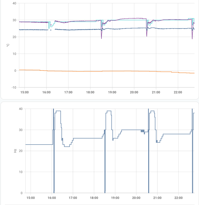

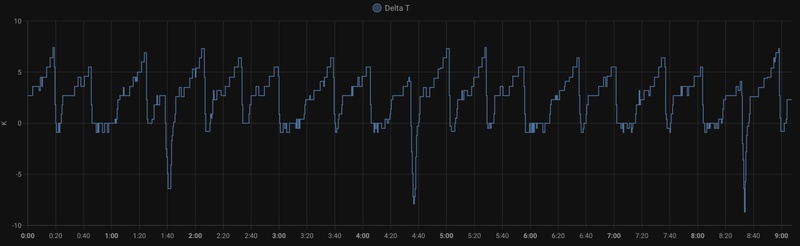

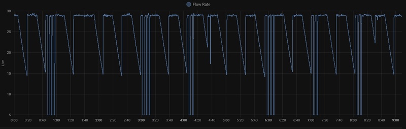

Goedemiddag allen,
Heb gisteren de installatie (HM123MR.U34) van een familie lid over gezet op een ESP met software van "GitHub: altrnate32/esp-lg-control". Dat alles lijkt allemaal goed te werken. Het werd eerst gestuurd via de wifi gegevens en dat heeft maanden perfect gedraaid en had ook wel lange runs van meer dan enkele uren.
Stooklijn is ingesteld (zal nog wel wat aan gewijzigd dienen te worden) en de hysterese is ingesteld op -3/+4 (aanvoer alleen water). Doel temperatuur blijft constant tussen de 38-39 graden. De temperatuur blijft zeer stabiel in de kamer en komt niet/nauwelijks van 20.5 graad af (perfect). Alleen schakelt elke run nu uit na ongeveer 30-45 minuten met een CH14 (waterdruk is prima losse drukmeter beneden ongeveer 1.8 Bar en in het systeem (boven) op 1.1-1.3 Bar. Bij elke start van de een run is de flow ongeveer 28-30 l/m en dat gaat langzaam naar 15 l/m en dan geeft die de error. Vervolgens start die vaak tussen de 3-10 minuten later weer. Ook de frequentie van de pomp gaat niet lager dan 38-40 Hz (begint tussen de 50-60 Hz). Het systeem heeft alleen radiatoren (waarvan minimaal 8 volledig open) en in de retour leiding zit een buffervat van 300 liter.
Zal absoluut ergens wat niet goed ingesteld hebben maar heb niet direct een idee wat dan is (heb al geprobeerd om pompvermogen op 80% te zetten maar dat heeft niet/weinig geholpen). Heb het idee dat die niet ver genoeg terug moduleert (deed die wel in de oude situatie). Het opgenomen vermogen blijft nu continu tussen de 2000 - 3000, dat was in de oude situatie vaak tussen 1000 - 2000 Watt. Dat het nu hoger is natuurlijk verklaarbaar met deze temperaturen ;-)
Wie-o-wie heeft een idee waar ik dien te kijken?
Mocht iemand een grafiek van iets willen zien is dat mogelijk, het is gekoppeld met HomeAssistant.

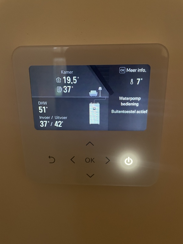

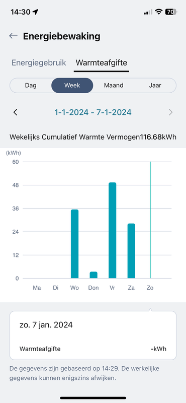

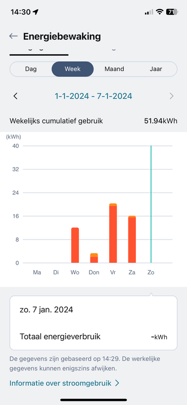

Goeie middag,
Ik heb een vraag en kom er zelf nog niet helemaal uit.
Heb sinds 03-01-24 een LG warmtepomp therma V 7kw met externe buffervat van 100L aangestuurd met een grundfos alpha 2 pomp (aangestuurd door LG)
Nu heb ik al 3x meegemaakt dat de warmtepomp maar telkens op max vermogen uren lang blijft draaien tot dat ik zelf iets doe / aangeef op de thermostaat.
Dag 1 alles opwarmen + huis na 7u (22kwh) de warmtepomp uitgezet en weer aangezet en toen zag hij pas dat alles warm was en rustig ging draaien (wel springt de pomp elke 3 minuten aan om 3 minuten te draaien heb ik het gevoel. Moet dit of kan dit ook anders) dag 2 niks gedraaid / verwarmt omdat de buffervat warm genoeg was om het huis te verwarmen.
Dag 3 midden in de nacht ging de warmtepomp weer verwarmen en na 6u vol vermogen (22kwh) draaien (invoer 33 uitvoer 42) kamer temperatuur 1.5 graden warmer als ingesteld toen had ik de temperatuur 1 graden lager gezet en sprong de warmtepomp weer uit.
Dag 4 warmte pomp springt weer aan want water aanvoer/uitvoer is 22 graden stookt 7u vol vermogen aan 1 gesloten stuk (18kwh) tot het water temperatuur invoer/uitvoer 40 graden is. Kamer temperatuur staat op het ingestelde temperatuur en nu draait alleen de pomp weer elke 3 min 3 min lang.
Dit is in mijn ogen niet energie zuinig…
Even situatie uitleg hier. Ik praat momenteel alleen over het verwarmen omdat het warmwater buffervat in mijn ogen goed werkt.
3 verdiepingen vloerverwarming. Zolder en verdieping 1 verwarmd alleen als er beneden vraag naar is en de kamer te koud is (zit elektrische motortjes op van henco)
Begaande vloer zijn deze eraf gehaald en zijn alle groepen open gezet voor verwarmen.
Bouwjaar huis eind 2020 65m2 begaande grond.
Temperatuur ingesteld op 19 graden
Watertemperatuur ingesteld op 40 graden handmatig (moest volgens LG ivm externe buffervat)
Voorheen verbruikte wij 550m3 gas aan verwarmen en warmwater.
Wat moet ik doen / aanpassen om het systeem optimaal te laten draaien. Ben niet heel erg bekent in het systeem en hoop hier door meer te kunnen leren van jullie kennis om het optimaal te kunnen laten draaien.
Ik waardeer alle hulp / kennis.
Foto van de installatie heb ik erbij gezet.
Alvast bedankt.

  • Markje90
  • Registratie: Januari 2024
  • Laatst online: 07-03 09:44
Dacht plaats ook even LG energie overzicht erbij.
Afbeeldingslocatie: https://tweakers.net/i/wL5qCEtN2njvEA0syhq0OFumU9k=/x800/filters:strip_exif()/f/image/aqWQaTwgHx5B4Mdj683o6eJ7.png?f=fotoalbum_large
Afbeeldingslocatie: https://tweakers.net/i/I7cRxqpUbumXxZNBgtxTmFoVa4A=/x800/filters:strip_exif()/f/image/tuScRgGdtg84t0rrL45zbcLe.png?f=fotoalbum_large

:) voor te beginnen 2 opmerkingen..... alleen vloer verwarming op 40gr is te warm!!!...pomp 3min/aan/uit dit hoeft niet kan op bijv. 13min uit/ 2min aan dan schakeld per uur 4x in( totaal 8min aan)
misschien iemand anders meer opmerkingen hij heeft het verre van idiaal!
of de installateur laten oplossen dat noemen ze nazorg!

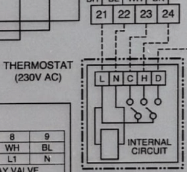

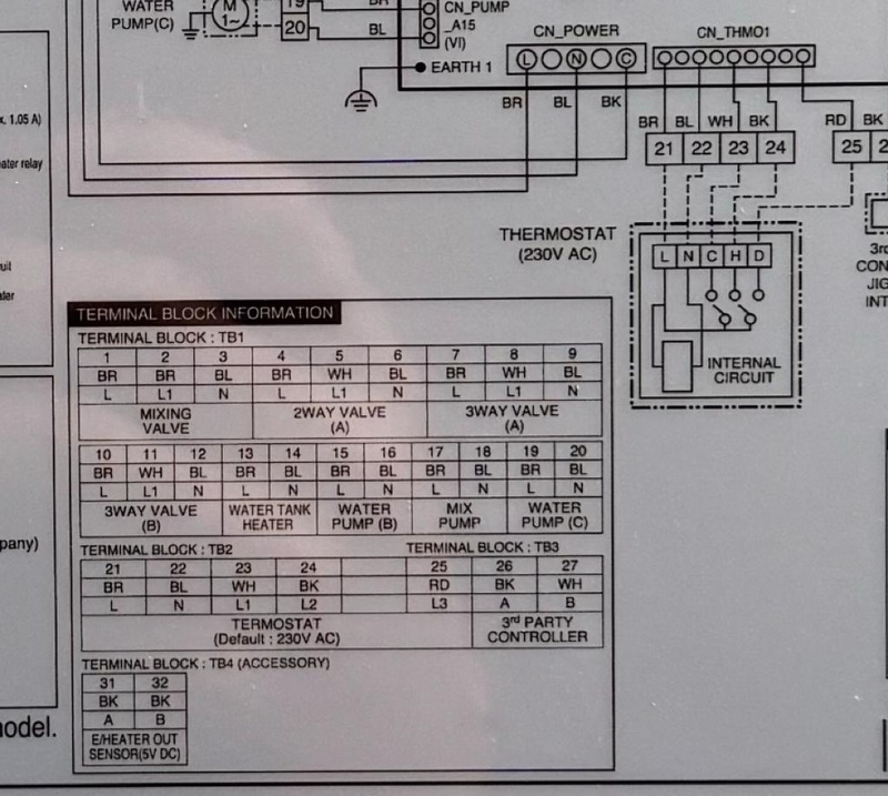

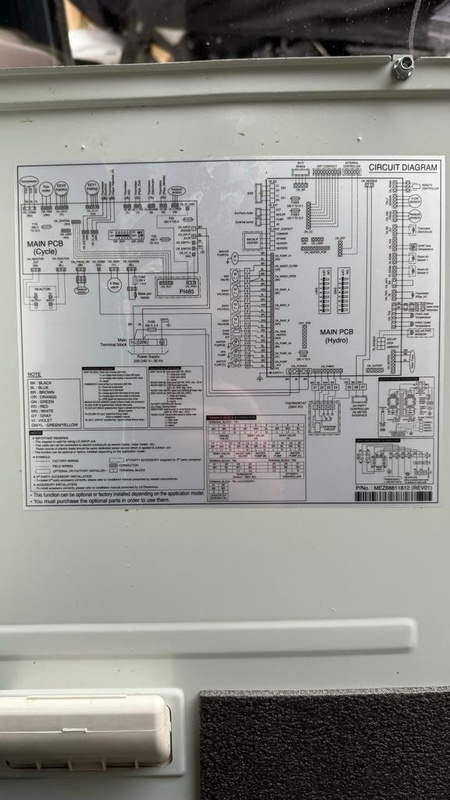

  • donds
  • Laatst online: 05-10 17:55
EDIT
Hi @Jojan265 , dankjewel voor je reactie.
Helaas heb ik al verschillende acties geprobeerd met het aansluiten en instellen van de thermostaat.
Momenteel heb ik nu even geen foto's doordat ik alles op de "werkende manier" aangesloten heb. Ik zal even m'n best doen om het even uit te leggen.
Ik heb dipswitch 8 op ON gezet met als gevolg dat het LG paneel thermostaat aan zal geven.
Dit is volgens LG handleidingen correct, wat niet correct is dat mijn verwarminswater uit gaat.
De mogelijkheid om dit in te schakelen wordt geblokkeerd (function not available). Volgens LG klopt het dat de functie uitgeschakeld wordt, maar je volgens de video moet het nog het wel de temperatuur weergeven.
Dit is bij mij niet het geval, ik zie een geblokkeerde icoon met geen informatie.Afbeeldingslocatie: https://tweakers.net/i/kKcxNFv3H-uUzLaNSHWlEMmLJBU=/800x/filters:strip_icc():strip_exif()/f/image/bp1hpFGUjUtuJRFG1b0Yfqyo.jpg?f=fotoalbum_large
Ik kan deze functie niet meer inschakelen waardoor de temperatuur daalt naar laagst gemeten 20 graden.
De AI functie wordt ook geblokkeerd bij het aansluiten van de thermostaat.
De relay sluit ik aan volgens het diagram op de monoblok van de wp, grijs op L1 en zwart op L2 (Ik heb G op L2 en Z op L1 ook geprobeerd).
Zodra ik de thermostaat op bijvoorbeeld op 30 graden instel gebeurt er dus niks, de wp verwarmt het water niet en de pomp om de water te verplaatsen schiet niet aan. De pomp schiet alleen aan tijdens een periodieke cycle wat standaard ingesteld is. De pomp instellen op continu werkt helaas ook niet.
De pomp werkt wel als de wp op de standaard installatie staat (zonder de netatmo thermostaat).
Ik ben best technisch ingesteld en snap heel veel, maar helaas kom ik er niet uit waarom dit niet werkt haha.
Diagram van de thermostaat:
Afbeeldingslocatie: https://tweakers.net/i/UprdAqFtDv4BHfRYLaJ8zQBl1hk=/800x/filters:strip_icc():strip_exif()/f/image/8cKR1V9BkcQJwHYwEM0KS5pm.jpg?f=fotoalbum_large
Complete diagram voor extra informatie:
Afbeeldingslocatie: https://tweakers.net/i/tV17man9qjfNO5poBXLxzIDIDXI=/x800/filters:strip_icc():strip_exif()/f/image/B3QE3SFZ8QxEGBUwbK3Hy5jK.jpg?f=fotoalbum_large

De installateur had deze op 40 graden gezet (bij de cv ketel had ik dit ook op 40 staan dus dacht bij me zelf laat maar even staan)
maar welk advies kan u geven om in te stellen? lees ook over een stooklijn enz maar hoe waar en wat kan ik dan het beste instellen?
Kijk het gaat vriezen buiten dus de vraag is welk temperatuur kan ik dan het beste instellen?
  • Markje90
Heb het water temperatuur aangepast naar 35 graden
En de pomp zoals u zei 13 uit 2 min aan.

:) dan maar een wedervraag heeft een installateur dit gemaakt en in bedrijf gesteld??
wat voor vvw verdeler heb en had je met pomp(een zg mengverdeler) of een zonder pomp een zg open verdeler(lage temp)....als je het zelf nietweet de installateur vragen!!.....ik wil niet in het vaarwater van hem komen!
als je iets veranderd altijd maar een ding te gelijk(onthouden kan je altijd weer terug) anders raak je het overzicht kwijt.....probeer dan nu maar eens op watertemp. 35gr een tijdje

Installateurs hebben het in bedrijf gesteld alleen heb ik het gevoel dat ze van de verdere instellingen geen tot weinig verstand van hebben. Ze komen maandag eind middag ook terug maar denk dat ik er dan nog niet veel verder mee kom. Vandaar dat ik er zelf ook een beetje in wil verdiepen om meer kennis op te doen / instellen om het goed en optimaal draaiend te kunnen krijgen.
Meer info over het systeem hier. Henco verdelers zonder extra pomp gehad. (Zie foto)
Nu een extra pomp gekregen ivm 100l buffervat.
Afbeeldingslocatie: https://tweakers.net/i/VjFsoXpZ7pn12t5smYHdwBhlJHQ=/x800/filters:strip_icc():strip_exif()/f/image/9H6joudhB1Cm8KTSTbfTywDc.jpg?f=fotoalbum_large

:) dat zijn dan open verdelers is prima(lage temp) 35gr is ruim voldoende kan willicht nog lager er zitten meters op dan kan je temp. aflezen invoer/uitvoer(hoe hoog is dit nu??)...ik zie nu hij heeft de stel motortjes van de ventielen los gegooid waarom is dat??(is zone regeling?).....dan maar weer een wedervraag heeft hij ook een stooklijn ingesteld? als die niet goed is regeld ook niet optimaal op automatisch of AI

donds schreef op zaterdag 6 januari 2024 @ 14:54:
EDIT
Dit is bij mij niet het geval, ik zie een geblokkeerde icoon met geen informatie.[Afbeelding]
Dit is een gevalletje van verkeerd aangesloten. Wat je beschrijft als ik het even vertaal is, het contact van de thermostaat verbinden met de klemmen 23 en 24 van de LG. Dat gaat niet werken. Klem 23 is voor het koelen en klem 24 is voor het verwarmen. Je moet dus zorgen, dat er 230 V AC op klem 24 komt. Dit doe je door een gesloten contact aan te bieden tussen klem 21 en klem 24. Je kunt dit ook goed zien in het kadertje dat erbij op staat:
Afbeeldingslocatie: https://tweakers.net/i/3uZASK4MuEP_-olx3yKyTYhxPTE=/full-fit-in/4000x4000/filters:no_upscale():fill(white):strip_exif()/f/image/NEW9I8OWmrJAwpWHwKWMZuMb.png?f=user_large
C = Cool
H = Hot
D = Domestic Hot Water DHW

  • Laatst online: 22:36
Ik zie dat de warmtepomp op de "smeer piek" te hoog komt qua temperatuur waardoor hij uitvalt :(
Stille mode: UIT
Buiten temperatuur: 3.9 graden continu
Is hier nog iets aan te doen?
Afbeeldingslocatie: https://tweakers.net/i/sCV7yoQTXCMAGKU3LqqLoPK7zAs=/800x/filters:strip_exif()/f/image/bH9YtrVbwry689avHiyScBDC.png?f=fotoalbum_large
LG-HM071MR-U44 / Marstek Venus E v2.0 V156 CT003 BMS 216 App 1.6.59
  • Noordhorn
  • Registratie: December 2022
  • Laatst online: 07-11 05:41
Niet goed gekeken, was wat anders (denk ik) 8)7
[ Voor 87% gewijzigd door Noordhorn op 06-01-2024 20:36 ]
  • M_AW
  • Laatst online: 22:32
gigabit schreef op zaterdag 6 januari 2024 @ 20:06:
Stille mode: UIT
Nee. Duidelijk Oil Return Cycle.
Welkom bij de club.
Je zou debiet kunnen verhogen, dan wordt de sprong in temperatuur ook kleiner tijdens de Oil Return Cycle. Maar werkt ook in heel veel andere variabelen door.
Bovenhysterese ruimer zetten kan natuurlijk ook helpen als je die ruimte nog hebt.
Weet overigens niet waarom het hier smeerpiek wordt genoemd. LG noemt het Oil Return Cycle. Laten wij dat ook doen.
En ja, bedroevend dat de WP zichzelf uitzet op overschrijden hysterese op dat moment. 8)7
Klassiek voorbeeld teleurstellend samenwerking tussen verschillende ontwerpafdelingen
[ Voor 18% gewijzigd door M_AW op 06-01-2024 20:35 ]

Bij een instelling op optimaal debiet zoekt de LG een optimum in dT en flow, als de dT laag genoeg is resulteert dit in draaien op minimale flow. Voor de 12kW versie zal dit dus ergens rond 15 l/mij zijn (bij mijn 14kW exemplaar is dit 16.8 l/min).
Als je de pomp capaciteit te laag instelt krijg je ook een flow error, met 80% pomp capaciteit zit je hiermee trouwens nog niet in het kritische gebied.

Hoger debiet, zoals gezegd, werkt vaak wel, en anders zou je kunnen proberen te regelen op aanvoertemperatuur i,p.v. uitvoertemperatuur. In dat geval wel je stooklijn aan beide kanten wat verhogen, ongeveer met de deltaTvan je systeem.
Of, als je HA gebruikt, zou je wat code snippets van de 'overdeheuvelhulp' kunnen lenen uit m'n script op github. Dat stukje was bedoeld om de startpiek te pareren, maar het werkt ook voor de oil return piek. Het doet niets anders dan het setpoint van de watertemperatuur de tepmeratuur van het water tijdens de piek zodanig te laten volgen dat het verschil tussen die twee net binnen de hysteresis blijft.
9kW LG U44 | 2x Anker Solix Max AC met uitbreiding 28kWh | 6.5kW solar
  • gigabit
gerlag schreef op zaterdag 6 januari 2024 @ 20:46:
Is een goed idee ik gebruik HA alleen draai ik op lucht+water.
Werkt het dan ook?

Swerfer schreef op zaterdag 6 januari 2024 @ 22:37:
Ik lees regelmatig over de Oil Return Cycle. Ik heb die nog nooit gehad. Ik heb mijn WP wel altijd in stille modus staan. Zijn er dan soms geen Oil Return Cycles (nodig)?
dat zijn deze spikes.
Doorgaans alleen als je hem van Stille modus afhaalt idd.
Afbeeldingslocatie: https://tweakers.net/i/r0ZlHu-2pbF_KHHfPKjMRVaNtcc=/x800/filters:strip_exif()/f/image/v1ljDBCPBH2k5C6PiWy5I6Ox.png?f=fotoalbum_large
  • Pixal
Pixal
Mijn poes popelt.
Na maandenlang (op AI - water) tussen 19 en 19.5 binnentemp te hebben geschommeld werd het vandaag samen met de dalende buitentemp wat kouder in huis en bleef het rond de 18.5 hangen.
Ik twijfelde of ik de stooklijn moest aanpassen of, omdat ik deze week vloerverwarming boven heb toegevoegd, nu een te lage flow had.
Op optimale flow blijft hij altijd op 8.1 L/min steken, ik heb hem er nog nooit boven gezien, en wordt het nu net niet warm genoeg. Vanmiddag vaste flow geprobeerd (15L/min), de temperatuur binnen steeg en ging net iets te ver door. Teruggezet op optimale flow en staat meteen weer terug op 8.1L/min
Heb ik nu een stooklijn probleem of een flow probleem?
Ik kan natuurlijk een flow tussen 8.1 en 15 zoeken die wèl werkt maar dan sta ik bij hogere buitentemperaturen dus weer af te stellen en heb ik het idee dat ik het werk van dat apparaat aan het doen ben.
Zijn er ook goede ervaringen met water / lucht regeling, andere tips die ik kan proberen?

paQ schreef op zaterdag 6 januari 2024 @ 23:39:
welke debietregeling? (en met hoeveel flow?)
Optimaal debiet. Op dat moment rond de 8 l/m
  • paQ
  • Laatst online: 00:35
paQ
gigabit schreef op zondag 7 januari 2024 @ 08:02:
Dan krijg je die stoot warmte niet oo tijd kwijt. Kan goed dat je met fixed 11 bijv geen probleem meer hebt.
  • gigabit
paQ schreef op zondag 7 januari 2024 @ 08:03:
Is het ook mogelijk om een automation te maken om bij zo'n piek de flow te verhogen. Of bij zijn piek tijdelijk op invoer ipv uitvoer te sturen?
  • oxfordpelican
  • Laatst online: 20:54
gigabit schreef op zondag 7 januari 2024 @ 08:06:
Helaas is de debietregeling niet aan te passen via modbus.
  • Noordhorn
Bedankt voor het meedenken en reacties _/-\o_
BernieW schreef op zaterdag 6 januari 2024 @ 20:40:
Dit is de code van forumlid @Devil, ik draai dezelfde code al ruim een jaar.
Was jouw familielid ook data aan het meten voor je de ESP geinstalleerd hebt? Foutmelding CH14 is een flow error, dit komt niet door de software in de ESP. De flow is sowieso niet te beinvloeden via modbus code. Heeft jouw familielid deze fout niet eerder gehad? Behalve door water druk, kan de fout ook ontstaan door te dunnne leidingen of een niet (slecht ontlucht afgifte systeem).
Heb het niet gehoord dat er eerder ook last van was, zelf ook niet geconstateerd van de CH14. Toen was de aansturing ook niet op AI, maar "handmatig" met HA. Kon toen ook niet de flow monitoren en weet niet hoe dat toen ging. In de grafieken van toen leek het geen probleem te zijn.
Of de fout kan ontstaan door te dunne leidingen weet ik niet, maar het eerst half uur draait die altijd keurig op +/- 28-30 l/m dus dat lijkt mij niet. Had de pomp capaciteit al weer terug gezet op 100% en het "probleem" blijft
Devil schreef op zaterdag 6 januari 2024 @ 21:57:
Als het goed is dan komt dat inderdaad niet door de software, omdat die niets doet met de waterpomp aansturing.
Ik heb zelf hetzelfde euvel op optimale flow als de pomp capaciteit niet op 100% staat.
Mijn theorie is dat hij dan de pomp zover terugregelt dat de (fysieke) low flow switch triggered.
Denk ook zeker niet dat het aan de software in de ESP ligt ;)
Jou theorie klinkt mij dan wel heel erg logisch dat het gebeurd. Heb de grafieken nogmaals bekeken en het gebeurd volgens mij zodra temp in/uit de 5 graden delta passeert en dan terug gaat regelen (tot de onder de "Low Flow Switch" komt. Zal vandaag eens de "Delta T" (staat nu volgens mij op 5) eens veranderen en kijken wat er dan gebeurd. Of zal dat niet uitmaken?
Dan is de vraag natuurlijk dien ik dan de delta T verhogen of verlagen ;-) Volgens mij zijn er voor beiden opties wel wat te zeggen.
Zijn er ook opties dat die terug gaat regelen door de compressor frequentie te verlagen i.p.v. de optimale flow te verlagen (tot onder "Low Flow Switch" komt en activeert)
Afbeeldingslocatie: https://tweakers.net/i/YVQ6z4Voczp8mCdpOkfG8S1F8HM=/800x/filters:strip_icc():strip_exif()/f/image/jJiuszUfAFQ5PgsLp4Wj5YEG.jpg?f=fotoalbum_large
Afbeeldingslocatie: https://tweakers.net/i/knsZdMhZKIT6LCv0XqyyGVOwqZU=/800x/filters:strip_icc():strip_exif()/f/image/PAyEaj9zCusAi03OGNdaRkMo.jpg?f=fotoalbum_large
Bij elke keer als de Delta T de 5 graden passeert gaat die de flow "hard' terug regelen tot onder het minimum.
[ Voor 13% gewijzigd door Noordhorn op 07-01-2024 09:11 ]

Staat ie niet te pendelen?
En kijken we naar een vertekende situatie?

Heb je de pompcapaciteit ook wat lager staan? Een debiet van 28-30 l/min bij het opstarten is nogal laag voor de 12 kW versie met pompcapaciteit van 100%. Ik zou dan rond de 35 l/min verwachten.
Hoe is het systeem verder opgebouwd? Wat voor leidingdiameters, afgiftesysteem, buffervat (parallel, serieel) etc ?
Begrijp ik het goed dat je met optimale flow draait? Heb je ook al met vast debiet geprobeerd, bv op 20 l/min?

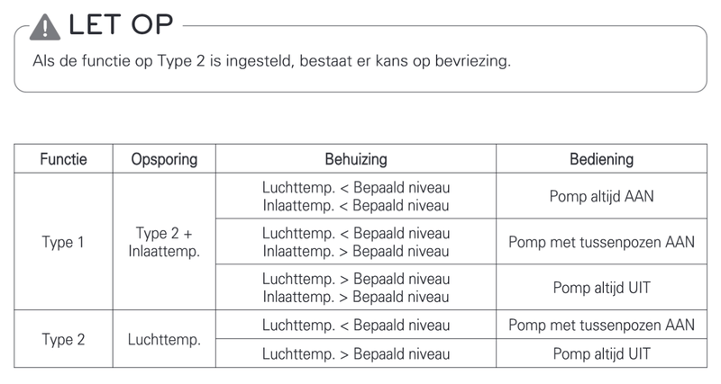

  • SalexSun
  • Laatst online: 22:19
Jojan265 schreef op zaterdag 4 februari 2023 @ 11:12:
Dat weet ik niet precies (heb het zelf nooit uitgeprobeerd). Op de training bij LG werd duidelijk aangegeven, dat het regelen met een externe thermostaat eigenlijk een volledige aan/uit regeling is. Ik kan me dus best voorstellen, dat de controller dat op dezelfde manier aangeeft. Dus gelijk aan alsof je via de controller het systeem uitzet.
Zolang er spanning op het systeem staat, werkt de vorstbeveiliging nog wel gewoon.
Weet iemand of de vorstbeveiliging ook werkt wanneer energiestatus 1 (uit) actief is? In de installatiehandleiding kan ik het niet helemaal terugvinden, enkel dit, maar dit gaat over slim raster/smart grid en niet over energiestatus. De smart grid instellingen kan ik in het installatiemenu verder ook niet terugvinden. Verder weet ik ook niet hoe ik dit moet interpreteren; juist wel of geen vorstbeveiliging.
Afbeeldingslocatie: https://tweakers.net/i/jQun_Zkf9Z_tbYYc-LTIuOqgNeg=/x800/filters:strip_exif()/f/image/XAzSKVInKq4UPjkIH7HqhWqI.png?f=fotoalbum_large
Aanvullend, weet iemand welke temperaturen van toepassing zijn? En bij Type 1, is het en/en of of/of
Afbeeldingslocatie: https://tweakers.net/i/IY_7FslLxZuJ5U2_QF9Fgq7VuOM=/800x/filters:strip_exif()/f/image/qynPmx7Gs2eHRIVl7rXbxbdM.png?f=fotoalbum_large
bvd
LG monobloc s 5kW U44, 3kWp zuid, Model 3 SR+
  • BernieW
  • Registratie: Februari 2017
  • Laatst online: 08-11 10:18
SalexSun schreef op zondag 7 januari 2024 @ 12:47:
bvd
Hij is alleen echt uit als je hem met de externe hoofdschakelaar spaningsloos maakt.
"Uit" met de RMC of een externe thermostaat is een stand-by mode. De vorstbeveiliging door de waterpomp af en toe even te laten draaien werkt dan gewoon.
En 's zomers zal die ook om de x uur (afhankelijk van je instelling) de waterpomp even laten draaien om te voorkomen dat de schoepen vast komen te zitten.

Dacht dat ik het pomp vermogen terug had gezet na 100%, maar zal dat checken vandaag. Mocht die wel op 100% staan dan ga ik proberen of ik een vast debiet van 20 l/m kan krijgen.
Het systeem is volledig met radiatoren uitgerust en de leidingen van buiten naar binnen zijn 35 mm en in huis verder met 22 mm (direct binnen een T-stuk, boven- en beneden verdieping). Er staan altijd 8 volledig open en en aantal met thermostaat kranen (Zigbee). Verder zit in de retour een buffervat van 300 liter.
bvd
Het moet wel en/en zijn, aangezien er anders geen verschil zou zitten tussen eerste en tweede regel bij type 1.

Jojan265 schreef op zondag 7 januari 2024 @ 13:25:
Ja natuurlijk |:( . De opmerking erboven bracht me in de war, maar het verschil zit hem in de waterpomp permanent of met tussenpozen inschakelen.
Afbeeldingslocatie: https://tweakers.net/i/BG6ITWn9JwQcvz0YgqqFedXiuLQ=/800x/filters:strip_exif()/f/image/WNOJZQemPvvgvJAz25L8MHIF.png?f=fotoalbum_large
Wanneer nu de luchtsensor defect zou raken zou dus ook de vorstbeveiliging mogelijk niet in werking treden. Ik had toch graag gezien dat de vorstbeveiling ook in werking zou treden wanneer Twater < x graden komt. Misschien doet die dat intern wel zo natuurlijk

SalexSun schreef op zondag 7 januari 2024 @ 13:32:
Ik heb een split en ik vind het niet nodig dat de pomp (alle waterleidingen zijn binnen huis) altijd aan is en heb gekozen voor type 2, met tussenpozen aan.
Het bleek dat de pomp dan elke 10 minuten (bij mij onder de 7 graden) gaat draaien (antivries regeling bij WP uit). Nu zet ik de WP niet meer uit, maar verlaag ik de temperatuur 's nachts.
De pauze van de pomp is dan maximaal een uur en daar heb ik hem nu dan opgezet. :P

PeteSplit schreef op zondag 7 januari 2024 @ 14:14:

  • tebogo
  • Laatst online: 07-11 23:48
tebogo
HM093MR.U44 / WH27S.F5
Noordhorn schreef op zondag 7 januari 2024 @ 08:37:
Ik kan het niet goed uit je voorgaande berichten halen. Heb je 'm ingesteld op optimal Flow? Dan heb je hetzelfde probleem als is ik. In optimal flow, wil hij wel eens onder z'n eigen minimale flow (12kW = 15lpm) regelen, en komt dan dus vanzelf in CH14. Ik draai daarom op Fixed flow, van 17lpm, met een pompcapaciteit van 70%. Sindsdien nooit meer dat probleem van CH14...
HM093MR.U44 i.c.m. Cordivari 180l buffervat / WH27S.F5 / GW5000-DT & GW3648-EM / 14 x Suntech STP310S-20/Wfhb

tebogo schreef op zondag 7 januari 2024 @ 15:21:
Ik kan het net goed uit je voorgaande berichten halen. Heb je 'm ingesteld op optimal Flow? Dan heb je hetzelfde probleem als is ik. In optimal flow, wil hij wel eens onder z'n eigen minimale flow (12kW = 15lpm) regelen, en komt dan dus vanzelf in CH14. Ik draai daarom op Fixed flow, van 17lpm, met een pompcapaciteit van 70%. Sindsdien nooit meer dat probleem van CH14...

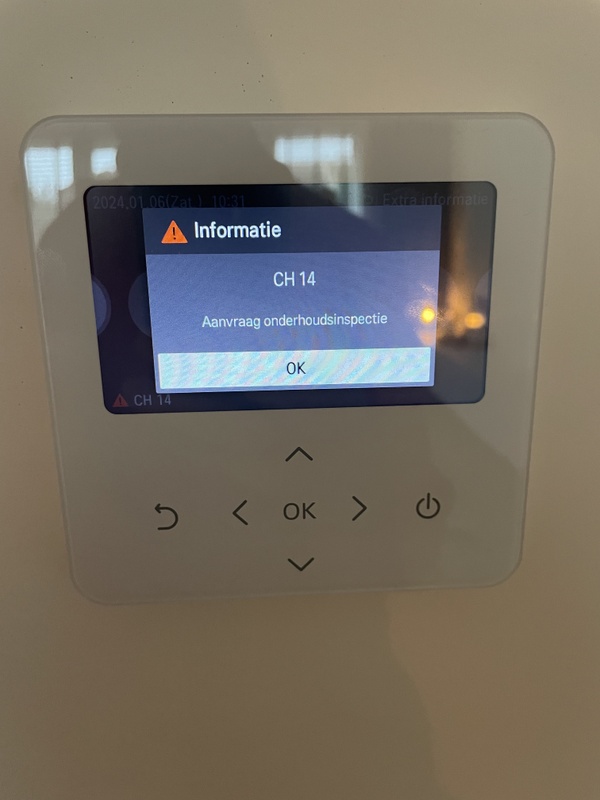

:) :? heel af toe heb ik het ook wel eens(onderhoud plegen CH14) kort moment van mis communicaties.....gaat vanzelf direct weg of je zegt OK/drukt dan is het ook weg....en algemeen als het weer omslaat dan onmiddelijk alles gaan veranderen heeft geen zin laat de LG gewoon zijn ding doen komt vanzelf goed.....bij mij staat hij op optimal en Ai en dat verander ik ook niet!
alleen maar blindstaren op grafieken ieder zijn hobby,voor mij is constante binnen temperatuur belangrijk :X

voorbeeld:
volgens stooklijn zou water doel temp 30°C moeten zijn, ik doe min1 doel temp word 29°C
maar die min1 gaat mee met je stooklijn:
Als het buiten kouder word, gaat volgens stooklijn de doel temp naar 31°C, door de min 1 gaat dan de doeltemp van 29°C naar 30°C.
Hij doelt op de grenswaarden van de kop en de voet van de stooklijn. Niet helemaal hetzelfde dus.
de + en - trekt heel de lijn omhoog of omlaag op dezelfde positie.
Als je de 'verticale lijnen' (aan 1 kant) gaat verschuiven, dan wijzigt de hoek van de stooklijn.
Het hele 'blok' opschuiven zal niet direct wat doen bij + of - 1, maar wellicht pas bij 2 of meer.

paQ schreef op maandag 8 januari 2024 @ 10:22:
:) ja precies zo werkt het,wat ik jammer vind dat de schuine lijn(tussen voet en top) altijd een rechte lijn is.....het zou fijn zijn als er een kromming in gemaakt zou kunnen worden bijv bij 0gr(dat gaat nu niet) misschien wel met software in HA(ik heb er 0 verstand van programmeren in HA) ik bedoel dus een nieuwe stooklijn maken waar dit wel kan?.....het moet wel een aaneen gesloten lijn blijven!...ik weet ook niet of dit mogelijk is,of de inwendige software van WP dit verbied! ...misschien doet hij het al in AI maar dat is moeilijk vast te stellen(een soort van zelflerende functie) hij geageerd af en toe onverklaarbaar
  • paQ
paQ
Het kan, alleen blijft de 'resolutie' van de wijziging natuurlijk 1 graad.
En 29,6~30,4 zit al in die 1 graad verwerkt.
Het is gerommel in de marge....
Misschien kun je dan nog beter op de luchtsensor van RMC draaien.
[ Voor 19% gewijzigd door paQ op 08-01-2024 12:06 ]

paQ schreef op maandag 8 januari 2024 @ 11:55:
:) voor de goede orde ik heb een externe thermostaat het draait goed bij mij ,ik heb ook geen problemen het werkt goed op stook lijn...het was een hersenspinsel van mij voor het misschien te verbeteren..ik denk dat je me niet goed begrepen hebt je zet er gelijk getallen bij(van de situatie bij jouw wat dan ook prima werkt).....het ging zich over het principe zoals de stooklijn nu is ,de voorgaande uitleg van jouw was en is correct.
  • Pokerphase
  • Laatst online: 21:47
kazemo schreef op maandag 18 december 2023 @ 10:52:
:) bij mij niet ketel en wp blijven samen doorlopen(heb je wel terugslag kleppen gemonteerd??)....misschien is dit met elec. heaters wel anders??....ketel van derde contact NO kan geen hoge vermogens schakelen bijv elec. heater(dus zonder relais)...dus oppassen
Terugslagkleppen gemonteerd inderdaad, ik heb het nog een keer geprobeerd (heb trouwens geen elektrische backup heaters of binnenunit (monoblock 051MRU44). Had magneetschakelaar op COMMON en HEATER1, daar gebeurde al niet zoveel ik vermoed dat deze normaal gesproken ook nog een relais schakelt? De schakelaar verwacht 230 v stuurspanning, waar haal ik die vandaan?
Met "Kachel op Temperatuur" (Heater on Temperature) blijft de WP draaien en stuurt signaal naar Heater 1 (dip 6 omgezet op SW2). Echt hybride dus, maar het relais schakelt bij mij nog niet.
Met Boiler van Derden springt wel de circulatiepomp van de WP aan, maar hij gaat niet bijverwarmen zoals met backup heater.

kazemo schreef op maandag 8 januari 2024 @ 12:49:
Nee begreep het prima hoor, doelde ook niet per se op jouw situatie. Gewoon meer in het algemeen.
Volgens mij zit in de Yaml van Devil een optie om er een curve van te trekken ipv een rechte stooklijn.

Pokerphase schreef op maandag 8 januari 2024 @ 12:49:
8)7 boiler van derde is een slechte vertaling uit het engels ...daar word mee bedoeld de backup cv ketel geschakeld met een potenciaal NO vrij contact in de WP(dus vanuit cv ketel 24v) aan/uit en geen 230v.....dat gaat mis daar is het niet voor bedoeld,dit alles uit mijn hoofd het is te lang geleden allemaal
je verhaal zijn allemaal losse einden ik begrijp het niet helemaal.....wil je een gas cv ketel bij schakelen als backup bij bijv. -7gr ? of iets anders? als dit zo is (cv ketel)dit is per merk verschillend @Jojan265 heeft daar een mooi lijstje van

paQ schreef op maandag 8 januari 2024 @ 12:50:
:) ja precies jij noemt het curve ik kromming maar we bedoelen het zelfde....bij curve moet de voet blijven staan(dat gaat ook niet anders).....maar dan kan of( misschien moet wel) de top hoger zetten....het idee er achter dan heeft men 2 aaneen gesloten stooklijnen een soort van trapswijze verhoging vanaf een bepaalde buiten temp(dan hoeft men niet meer handmatig te ++ of--)....maar nogmaals het is blijft een idee...is ms ook wel niets(niet geschoten is altijd mis)
