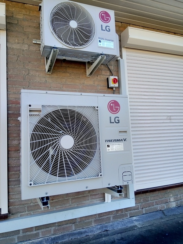

@tebogo @M_AW Nou jullie er daarover hebben, ben ik eens op het plat dak gaan kijken hoe de installateur mijn buiten unit heeft opgehangen. Ik kom op ongeveer 18 cm van de muur, heb natuurlijk veel ruimte aan de onderkant. Maar toch erg korte beugels.... (en die van de airco zijn nog korter)
Afbeeldingslocatie: https://tweakers.net/i/D2dHOqe495-Dv2Iqp3XMJCHmeIo=/x800/filters:strip_icc():strip_exif()/f/image/4fplg89XF94ek7ygNjoqQ5Ij.jpg?f=fotoalbum_large
LG (5kW AWHP R32) / ESPhome (ESP32) / GoodWe 4K-DT (5kWp) / Homewizard (1 PiB 2kW) / Home Assistant (NUC) / BMW K13 F8
  • M_AW
  • Laatst online: 23:08
PeteSplit schreef op woensdag 27 december 2023 @ 15:01:
Ben net even gaan kijken, ik heb die van mij op 19cm van de muur staan. Heb geheel niet de indruk dat het hem belemmert in werking / rendement. Vanzelfsprekend adviseer ik je hierbij niet om af te wijken van fabrikantsvoorschriften, maar bij mij werkt het naar tevredenheid.
PV: 7205Wp. LW-WP: ME SUZ-SWM40VA2 + EHST20D-VM2D. LL-WP: 3x MHI SRK20ZS-S

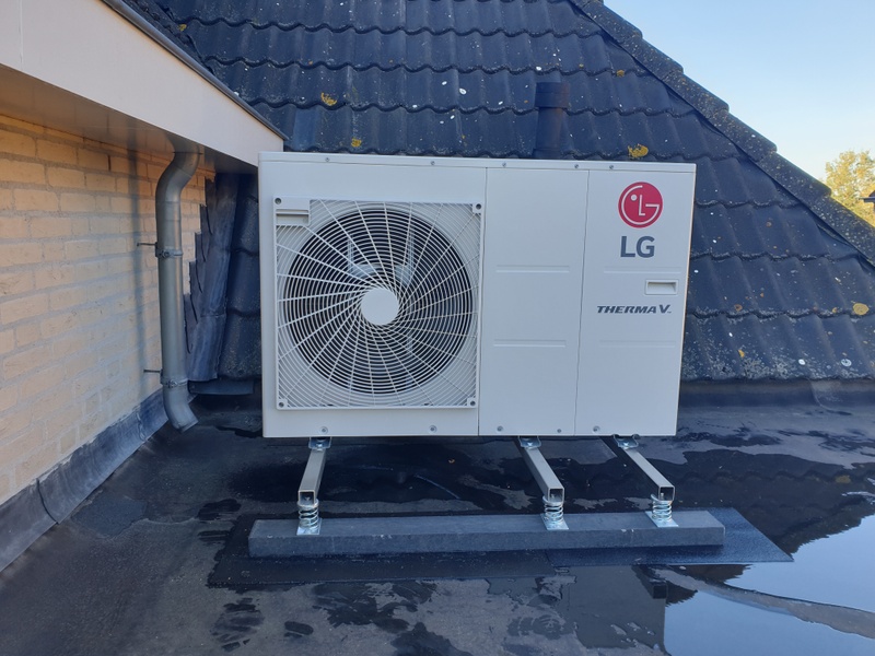

  • tebogo
  • Laatst online: 23:48
tebogo

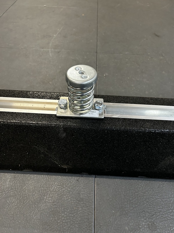

Dank voor je reactie ;)
Staat nu op m'n platte dak, en ondanks veel isolatie en 3 rubberen montage balken (1m) nog steeds veel trillingsgeluid. Nu ik van een 12kW naar een 9kW ga, durf ik deze wel aan de muur te hangen....
Mogelijk eindelijk een gevonden:Afbeeldingslocatie: https://tweakers.net/i/FzUtCfEjxylctpCZf8uIi2Dn06g=/800x/filters:strip_exif()/f/image/NNN28dw6U55fmGAlPzYb95U8.png?f=fotoalbum_large
HM093MR.U44 i.c.m. Cordivari 180l buffervat / WH27S.F5 / GW5000-DT & GW3648-EM / 14 x Suntech STP310S-20/Wfhb
Dit is wel een split model, daardoor maar twee dragers, ik zocht juist voor een monobloc (die heeft er 3)
  • tebogo
tebogo
HM093MR.U44 / WH27S.F5
paQ schreef op woensdag 27 december 2023 @ 16:05:
En 2 bigfoots eronder, dan kan dat afgrijselijke ding van de muur
Bigfoots op een plat dak, heb ik dus nu wel gemerkt dat het geen succes is...
Op de grond, in een grindbed zou ik dat ook doen...

  • PeteSplit
  • Registratie: Oktober 2023
  • Laatst online: 17:58
PeteSplit
ik weet het niet
tebogo schreef op woensdag 27 december 2023 @ 16:12:
Ik heb dus een split aan de muur. De LG maakt zelf weinig geluid (altijd in stille mode), maar ik hoor toch een brom door de muur. Daarom houdt toch nog rekening met trillingsgeluiden door de muur...

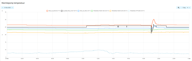

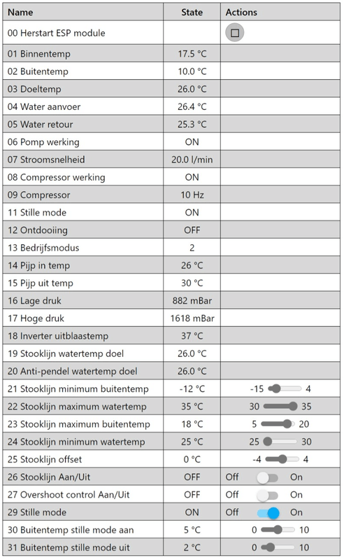

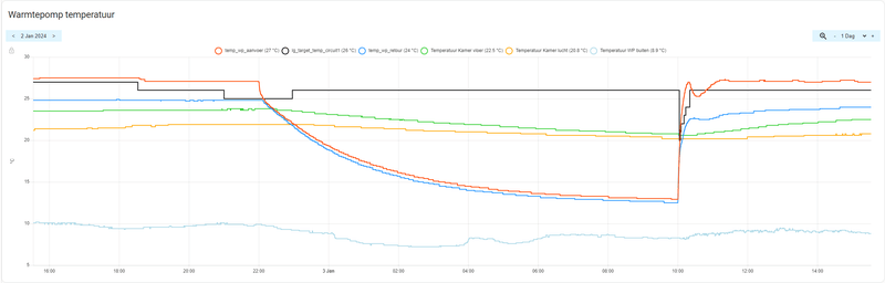

PeteSplit
ik weet het niet

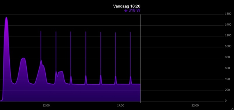

Ik had de afgelopen dagen het debiet wat gewijzigd, maar dit gaf weinig effect op het schommelen (oscilleren) van de compressor (en de temperatuur).
Ik zag dat er enkele tweakers de temperatuur lager hebben, dan de 30 graden die ik ingesteld heb, zodat ik vandaag de temperatuur lager heb gezet.
Eerst met 3 graden verlaagt (naar 27 graden, bij de eerste drie heuveltjes na de opstart), daarna nog een graad, waarbij de settemperatuur gelijk was aan de aanvoertemperatuur (26 graden). Wat tevoorschijn kwam, waren de smeer/olie runs ongeveer elk uur (en bij een buiten temperatuur van 10 graden).
Maar de WP bleef bij 26 graden en 315 W (10 Hz) rustig doorgaan. De binnen temperatuur was natuurlijk wel wat lager, maar toch nog 19 graden.
Afbeeldingslocatie: https://tweakers.net/i/7xxPHcDxpLXoJE12oj63bJQx5l8=/800x/filters:strip_icc():strip_exif()/f/image/qN2LWJONjVHSFRfnXrirBWzS.jpg?f=fotoalbum_large
Afbeeldingslocatie: https://tweakers.net/i/mcINPt7Rm5Qzi1wmODZ1_vbTSkM=/x800/filters:strip_exif()/f/image/WmrPUE8iv1MKSmnjUocXoetN.png?f=fotoalbum_large

Ja dat doet de mijne ook, zo lang hij op minimaal vermogen kan draaien doet hij dat dagen lang heel constant. Maar zodra er meer gevraagd wordt starten de oscillaties.
[/URL]
Goede bekend eens veren geadviseerd. Die heeft hij verheven tot een mooie oplossing. Zijn bevinding: 0,0 trilling binnen.... Idee?

Luisterlijk schreef op woensdag 27 december 2023 @ 19:22:
Dat zou ik zeker ook nog eens kunnen proberen. Waar had hij deze spullen gekocht?
Die balken zullen niet eenvoudig te krijgen zijn denk ik.. Tips?

Palen zijn van recycled kunststof. Ik ga ze na een jaar controleren, of ze zijn gaan doorhangen.
De veren zijn vastgemaakt met een 8mm bout aan de balk en leunen (los) op vierkant plaatjes.
De veren (6x hetzelfde)
Afbeeldingslocatie: https://tweakers.net/i/0g9aMKWmwMp46ZB-xOMMuh6Q_vA=/full-fit-in/4920x3264/filters:max_bytes(3145728):no_upscale():strip_icc():fill(white):strip_exif()/f/image/wEfsJPKL87qnFE01IsH17tKP.jpg?f=user_large
Mijn u44 9kw is er blij mee.
Mocht de wp niet precies waterpas staan kan je altijd nog ballast toevoegen aan de bovenkant.
De trillingsdempers had ik besteld maar niet gebruikt

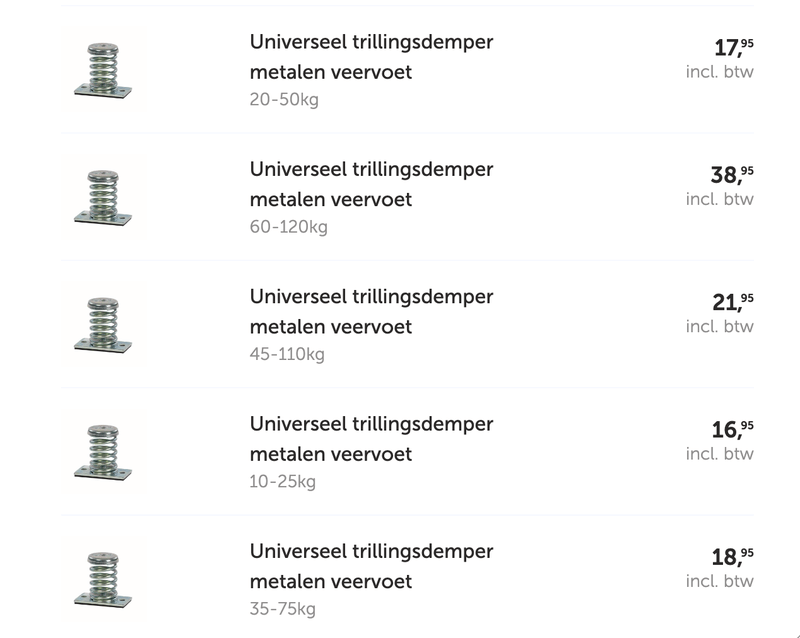

@Luisterlijk, @gigabit, @KarsS, @markklok Ik ga denk ik de trillingsveren op de bigfoots monteren, lijkt mij prima oplossing.
Vraagje over die trillings veren: de gewichtsindicatie (kg), zijn die per stuk?
Dus een HM123MR.U34 = 119 kg, dus 20 kg/veer?
En m'n nieuwe HM093MR.U44 = 90 kg, dus 15 kg/veer?
Ik zie n.l. bij warmteservice 4 typen:
10-25 kg, 35 -75 kg, 45 -110 kg en 60-120 kg
Het gewicht moet er tussen in zitten denk ik per veer..
Twijfel dus nu over de eerste, of de een van de twee laatsten.

tebogo schreef op donderdag 28 december 2023 @ 10:46:
@Luisterlijk, @gigabit Ik ga de trillingsveren op de bigfoots monteren, lijkt mij prima oplossing.

  • Byorn
  • Laatst online: 03-10 14:41
De buiten unit is doorgaans aan de compressorzijde(meestal rechts) zwaarder dan aan de andere zijde.
handig is dan om aan de zwaardere zijde 20-50kg veren te nemen en dan aan de lichtere zijde bijv de 10-25kg.
zo staat de unit doorgaans gelijk weer waterpas.
  • tebogo
tebogo
Byorn schreef op donderdag 28 december 2023 @ 12:01:
Dank voor de tip, bestelling aangepast. Hoop ze morgen te hebben..

tebogo schreef op donderdag 28 december 2023 @ 13:30:
Dat zou ook mijn tip zijn inderdaad. te sterke veren geeft ook weer herrie en zorgt dat de WP scheef gaat staan. de Compressor kant is alleen zwaar om op te tillen en de andere kant een makkie.
Ik heb het met rvs kokerbuizen op veren, dan rubbers en bigfoots staan. Op een oud heel licht houten dak bijna niet te horen (kunststof plafondbedekking ook nog).
Ik heb 6x type 10-25 kg en warmtepomp staat netjes recht :)
Daarom is de middelste steun ook dichter bij de compressor unit geplaatst. Ik zou de veren gelijk houden voor alle steunen.
Herken ik van mijn beide airco's (ook LG). Goed te verklaren als je relatief stijve rubbers er onder hebt net als ik. Ik heb er tijdens de aanleg destijds niet voldoende aandacht aan besteed, maar als ik weer een steiger bij huis heb, ga ik de rubbers beslist vervangen door veren. (niet vergeten dan ook de leidingen zo flexibel mogelijk ta laten lopen...
Zonder het te hebben geprobeerd, zou ik vermoeden dat het niet heel vel uitmaakt. Belangrijk is de ontkoppeling, en die is bij elke flexibele opstelling al voorzien. Beetje technisch geleuter, maar de trillingen komen vooral voort uit energie, en niet uit beweging. Hij hoeft dus niet echt in te zakken. Iets te stijve veren zullen ook heel veel oplossen, mede door dat de beweging (amplitude) van de compressor in het horizontale vlak ligt (heen en weer). Dat is de voornaamste richting van de energie, en zal ook door iets te stijve veren worden ontkoppeld. Te lichte veren kan leiden tot instabiliteit in de wind, ben ik kbang.
De oplossing die ik eerder postte, is daarom wel een hele mooie (niet van mezelf)

Jojan265
hkoo schreef op zaterdag 30 december 2023 @ 17:01:
Even voostellen
Lees goed 7 maanden mee, heb erg veel geleerd en heb in september een LG 12 kw in Spanje gekocht en zelf geïnstalleerd.
Tot een week geleden pruttelde die op ca 750 w, maar sinds een paar dagen 4 starts en stops per uur. Had niets aangepast.
Systeem 250 liter vloerverwarming, geen tapwater, heb zonneboiler.
LG staat op lucht+water hysterese 4/-4, temp in huis 20 Gr. Pomp auto met 100%, delta T 5
Stooklijn -10/42 naar 20/20. Volgde hij ook goed tot nu toe.
Kanl wellicht door de wat hoge buitentemperatuur komen, maar heeft in november we bij dat soort temperaturen rustig gedraaid.
Enig ldee? Of hoort dit bij het bijzonder karakter van de LG software.?
Beetje een vreemde stooklijn voor vloerverwarming. Waarschijnlijk zit er nog veel warmte in je vloer en dan bij deze stooklijn en buitentemperaturen gaat hij waarschijnlijk uit op te hoge temperatuur.
Ik heb ook vloerverwarming en gebruik de volgende stooklijn: -15/31 naar 8/26. Lager dan 26 heeft geen zin, want dan heb ik geen warmteafgifte meer. Dus bij hogere buitentemperaturen kan de warmtepomp niet meer de hele dag draaien en gaat dan 's nachts uit.
LG-HM071MR-U44 / SWW Hewalex PCWU 3.0 / PV SMA + Jinko 14 kWp / Kia e-Niro

tebogo
Luisterlijk schreef op vrijdag 29 december 2023 @ 10:15:
[...]Zonder het te hebben geprobeerd, zou ik vermoeden dat het niet heel vel uitmaakt. Belangrijk is de ontkoppeling, en die is bij elke flexibele opstelling al voorzien. Beetje technisch geleuter, maar de trillingen komen vooral voort uit energie, en niet uit beweging. Hij hoeft dus niet echt in te zakken. Iets te stijve veren zullen ook heel veel oplossen, mede door dat de beweging (amplitude) van de compressor in het horizontale vlak ligt (heen en weer). Dat is de voornaamste richting van de energie, en zal ook door iets te stijve veren worden ontkoppeld. Te lichte veren kan leiden tot instabiliteit in de wind, ben ik kbang.
Goed uiteinde allemaal
Dit gaat het worden, 4 x 20-50 kg en 2 x 10-25 kg. Denk de 2 x 10-25 kg in het midden.
Bevestiging op de volgende manier:
Afbeeldingslocatie: https://tweakers.net/i/8CaxUxadmM3KbW3p_kKbh77714I=/x800/filters:strip_icc():strip_exif()/f/image/WrMg01544Xn0BUW5poE7ORxC.jpg?f=fotoalbum_large
  • Powrskin
tebogo schreef op zaterdag 30 december 2023 @ 17:45:
Ik gebruik wel maar 4 veren zelf.
Je kan kijken hoe stabiel en recht het vanzelf gaat staan. Ik heb de veren nog op 2x 1meter kokerbuis zodat het schommelen erg verminderde. De warmtepomp staan dan wel op een plat dak vol in de wind.
Nukezone FTW
Ziet er goed uit! Ben benieuwd naar je bevindingen
  • Luisterlijk
  • Registratie: April 2021
  • Laatst online: 03-11 23:14
Powrskin schreef op zaterdag 30 december 2023 @ 18:58:
Waarom 4 als LG duidelijk 6 adviseert?

Stops zijn niet abnormaal of slecht. Je WP lijkt aan de grote kant. De 12 kW kan vlgs mij niet lager dan 700 W en gaat er dan uit op de +4 van je hysterese.
Ik zou dáár mee tweaken. Zelf zou ik als eerste naar +5/-2 hysterese gaan en de stooklijn -10/33 en +18/20 doen en even een poosje op alleen water draaien om de instellingen te leren kennen.
  • paQ
  • Laatst online: 23:53
paQ
-2? Ik zou juist van -4 naar -5 gaan zodat ie minder snel weer aanspringt en je uit het pendelen komt.(en +5 is er niet)
@hkoo welke debietsturing gebruik je?
[ Voor 21% gewijzigd door paQ op 31-12-2023 09:04 ]
  • tebogo
tebogo
[...]Ik gebruik wel maar 4 veren zelf.
Heb je een monobloc of een split unit? Monobloc hebben 6 ondersteuningen, en voorzover ik weet/zie splits 4.
Klopt?

Ik wil graag even delen waar ik tegenaan gelopen ben gisteren. Het viel me op dat de uitgaande temperaturen niet overeenkwamen met mijn stooklijn. Altijd rond de 37 graden. Toevallig kwam ik bij Menu, Instelling, Functie, Instelling watertemperatuur de opties tegen dat je de watertemperatuur nog eens apart kunt instellen op auto of - en daar stond deze bij mij op - Handboek (vertaald van Manual). Deze stond op handboek 35 graden waardoor ik nu de aanvoer temperaturen snap. Na dit op auto gezet te hebben volgt hij de stooklijn en ligt mijn verbruik rond de 350 a 400wh ipv 750 a 1000 wh en volgt hij de stooklijn. Installateur heeft hier niets aan veranderd dus zal standaard zo staan vermoed ik. Misschien de moeite waard om ff te checken.

grootkarzijn schreef op zaterdag 30 december 2023 @ 01:03:
Ik had het probleem(meer voorbij zien komen) dat mijn stooklijn nu 26 graden watertemperatuur wil.
Na een SWW run of max woonkamer temp bereikt had hij soms moeite om weer op gang te komen vanwege de opstartpiek.
Water temperatuur steeg dan +4 tov stooklijn (dus 30+) graden door en sloeg hij weer af.
Zojuist met een Home Assistant Automation het afslaan weten te voorkomen. Hopen dat het nu definitief opgelost.
Na 15 minuten verhoog ik hem naar 29 graden.
daar laat ik hem even een uurtje op staan.
Dan terug naar 27 voor 30 minuten. (misschien nog een keer een stapje 28 tussen zetten)
Daarna weer naar stooklijn(26)
Dit alles doet hij alleen als de buitentemperatuur boven de 5 graden is.
Hallo, ik heb hetzelfde probleem. Ik dacht erover om zoiets in HA te doen, maar ik ben niet zo goed in programmeren. Kunt u de automatisering alstublieft delen?
Tsjechische Republiek, LG HM071M.43 productie datum januari 2020

mipo schreef op dinsdag 2 januari 2024 @ 09:52:
24
25
26
27
28
29
30
31
32
33
34
35
36
37
38
39
40
41
42
43
44
45
46
47
48
49
50
51
52
53
54
55
56
57
58
59
60
61
62
63
64
65
66
67
68
69
70
71
72
73
74
75
76
77
78
79
80
81
82
83
84
85
86
87
88
89
90
91
- id: '1703585571892'
  alias: AAA_test_verwarming aan
  description: ''
  trigger:
  - platform: numeric_state
    entity_id:
    - sensor.shellyplusht_441793d0df84_temperature
    for:
      hours: 0
      minutes: 20
      seconds: 0
    below: input_number.temp_low
  - platform: time_pattern
    minutes: /5
  condition:
  - condition: numeric_state
    entity_id: sensor.shellyplusht_441793d0df84_temperature
  action:
  - if:
    - condition: and
      conditions:
        entity_id: sensor.lg_target_temp_circuit1
        below: 27
        enabled: false
      - condition: state
        entity_id: binary_sensor.lg_compressor_status
        state: 'off'
        enabled: true
        entity_id: sensor.lg_outdoor_air_temp
        above: 5
    then:
    - service: switch.turn_on
      target:
        entity_id: switch.shellyplus1_a8032abe97b8_switch_0
      data: {}
      enabled: false
      data: {}
      target:
        entity_id: switch.enable_disable_heating_cooling
    - delay:
        hours: 0
        minutes: 15
        seconds: 0
        milliseconds: 0
    - service: climate.set_hvac_mode
      target:
        entity_id: climate.lg_therma_verwarming
      data:
        hvac_mode: heat
    - delay:
        hours: 0
        minutes: 0
        seconds: 10
        milliseconds: 0
    - service: climate.set_temperature
      target:
      data:
        temperature: 29
        hvac_mode: heat
    - delay:
        hours: 0
        minutes: 59
        seconds: 0
        milliseconds: 0
      target:
      data:
        temperature: 27
        hvac_mode: heat
    - delay:
        hours: 0
        minutes: 30
        seconds: 0
        milliseconds: 0
      target:
      data:
        hvac_mode: auto
    else:
      target:
      data: {}
  mode: single
[ Voor 0% gewijzigd door grootkarzijn op 02-01-2024 15:52 . Reden: Even de programmering als code erin gezet. Wat netter ]

  • Jojan265
  • Registratie: Februari 2022
  • Laatst online: 22:58
Jojan265
paQ schreef op woensdag 3 januari 2024 @ 13:22:
Een overshoot op 40 zul je ook niet snel krijgen nee.
Het gaat juist om dit zachte weer bij huishoudens die 26 willen. Dat is een aanzienlijk lagere temperatuur, en daar is de warmtepomp bij dit weer in 2 min. De hele kwestie is de temperatuur zo snel mogelijk af te staan, zodat je na 10 min (weer) onder de 30 komt.
Ik heb het inmiddels aardig onder controle:
Opstart vandaag na 12 uur uit:
Afbeeldingslocatie: https://tweakers.net/i/C2qkAAGTD7zY9UgabzAt15EpWHg=/800x/filters:strip_exif()/f/image/lDWIH4MeMnHeesRQCsZUmgph.png?f=fotoalbum_large
Opstart nadat warmtepomp per ongeluk uit was gegaan door een bedieningsfoutje:
Afbeeldingslocatie: https://tweakers.net/i/5hOMj4hv-Uo0gqQZHXP3r4m_Ncs=/800x/filters:strip_exif()/f/image/EeuovEQU8btCRjJBHwfDDH9c.png?f=fotoalbum_large
Het is dus wel mogelijk bij een LG met een Ta van 26 graden. Je afgifte moet er natuurlijk wel geschikt voor zijn.
