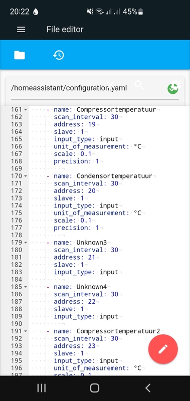

Het kan zijn dat je compressortemperatuur te hoog is geweest, ik heb dat soms ook, dan doet hij het pas de volgende dag weer
Afbeeldingslocatie: https://tweakers.net/i/xLREFC9WTdLy-v7eWqKiCwD1bTs=/x800/filters:strip_icc():strip_exif()/f/image/LJW7stOf5llA6XNNLsRMxgFh.jpg?f=fotoalbum_large

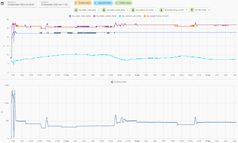

Ik heb ook de oscillaties. Hij draait inderdaad allen 'stabiel' als hij op 15hz de hele dag kan pruttelen. Anders is het de hele dag van 15 naar 35 en weer terug naar 15. Met een periode van ongeveer twee uur.

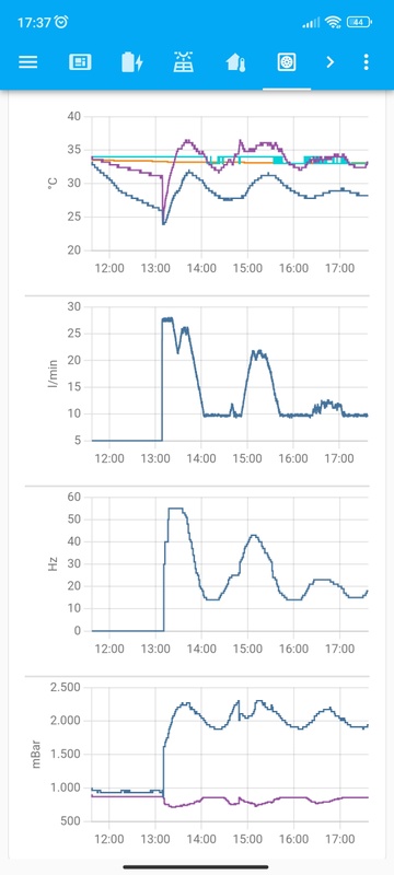

Bij mij gaat de WP eerder pendelen met optimale flow. Tijdens de opstart gaat de flow al dik onder de 10 l/m wat resulteert in een te snel stijgende uitgang waardoor de pomp uitslaat voordat de pomp op minimale Frequentie staat. Ook bij mij is de capaciteit van de warmtepomp eigenlijk wat te hoog, maar lager dan 5kw is er niet in de Therma V serie.
Home Assistant | Unifi | LG 51MR.U44 | Volvo EX30 SMER+ Vapour Grey, trekhaak | SmartEVSE V3 | Cronos Crypto.com

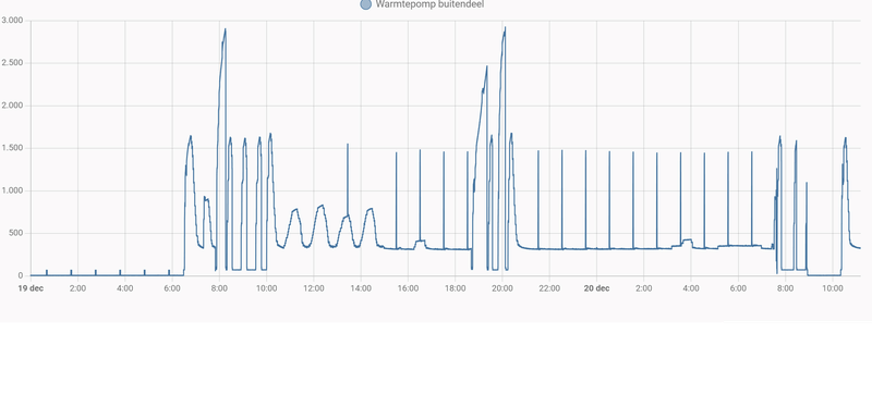

Ik heb deze dagen (op optimal flow) een superstrak gedrag. Deze buitentemperaturen vindt de LG prachtig.
3 dagen achtereen mooi pruttelen.. Alleen bij verandering van de target door de stooklijn even bijregelen en weer door.
Afbeeldingslocatie: https://tweakers.net/i/sOi3TLnPJiWSRBpNmdkNaGg2qQE=/800x/filters:strip_exif()/f/image/YyWpfGHWizhBoxvTAvuBbeQg.png?f=fotoalbum_large

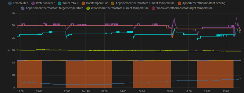

AppieK schreef op dinsdag 19 december 2023 @ 09:43:
Zou je iets meer over je installatie kunnen vertellen? Misschien helpt het gebruikers die worstelen met oscillaties,
Wat voor afgiftesysteem heb je, radiatoren, vvw, buffervat (serieel, parallel, 2 of 4 pijps) naregeling (zone systeem, thermostaat kranen) etc.

BernieW schreef op dinsdag 19 december 2023 @ 09:57:
80m2 vvw (8 groepen met 16x2 mm buis) rechtstreeks aangesloten op de wp met 32mm flex buizen. en nog wat radiatoren die wat meedoen. Geen buffervat oid, in de vloer zit genoeg buffer.
Zoals gezegd op optimal flow en dit bevalt prima. Over het algemeen is er in dit topic wat weerstand hiertegen, maar ik heb er doorgaans goede ervaring ermee. Het enige nadeel is dat je na een defrost vaak kortstondig error 14 krijgt, maar dat is dan ook alles.
Voor de rest regel ik op AI en de kamertemperatuur wordt eventueel begrenst door een externe thermostaat.
Hier is het de afgelopen dagen constant 6-8 graden buiten geweest en dan draait de LG prachtig mooi. Maar zo gauw de T < 4 wordt, dan begint hier ook defrost mania.

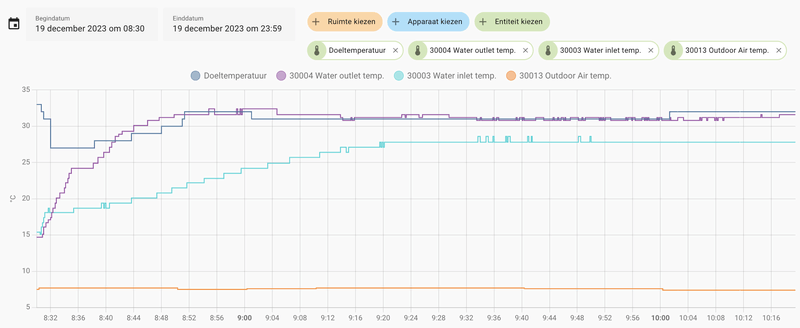

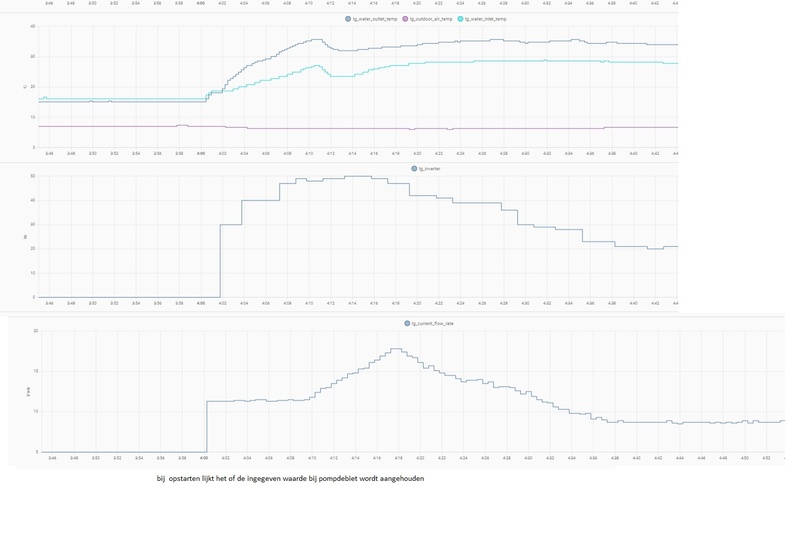

Opstart vanochtend met het script van paQ: :)
Afbeeldingslocatie: https://tweakers.net/i/AJ8bSagPQpbIH4QuneAfxKQab7c=/800x/filters:strip_exif()/f/image/t6Jva8py3c3WJFodMaeVaGTP.png?f=fotoalbum_large
HM093MR.U44 i.c.m. Cordivari 180l buffervat / WH27S.F5 / GW5000-DT & GW3648-EM / 14 x Suntech STP310S-20/Wfhb

Dat is mooi die temperatuur die je bij opstart krijgt die krijg ik ook. Echter valt dat bij mij buiten de hysterese omdat ik maar 26 graden vraag. Dit los ik nu handmatig op door eerst 30 graden te vragen als ik die dan door de eerste opstart heen is en het vermogen begint te zakken bouw ik langzaam mijn vraag temperatuur af tot de gewenste 26 graden. Daarna draait de warmtepomp rustig tot een defrost of DHW opwarmen. Als een van beide gebeurd doe ik weer hetzelfde. Hoop dat als ik het buffervat er tussen heb zitten dat ik dan ook dit soort grafieken krijg. Deze handmatige acties kan ik alleen doen als ik tijd heb om de boel in de gaten te houden.

  • The_KnarF
  • Laatst online: 19:08
Eigenlijk is er weinig tot geen verschil als je wel of niet het opstart script gebruikt qua overshoot van de temperatuur. (maar dat kan komen door mijn grote volume qua water in het systeem)
m.b.t. die starts zie rond 9:30 uur (met opstart script actief) en zojuist (zonder opstart script)
bij de oranje lijn zie je duidelijk dat in het eerste geval de doeltemp verlaagd word naar 25°c en dan in stapjes weer omhoog gaat.
echter de paarse lijn (water aanvoer) is in beide gevallen nagenoeg hetzelfde.
Afbeeldingslocatie: https://tweakers.net/i/lbQwCgW_Uez68jLjn8dIqO5WkMA=/800x/filters:strip_exif()/f/image/rizxB6RWTf9JliGgwoChnE9Z.png?f=fotoalbum_large
Ik was vandaag mijn flow in de gaten aan het houden omdat ik af en toe als er een klep dicht gaat een error 14 krijg, sinds ik het buffervat er tussenuit heb gehaald.
de kamertemperatuur van 1 van de woon units is verlaagd naar 16 graden, waardoor deze groep veel vaker dicht gaat.
Dat gaat eigenlijk al dagen goed, maar vandaag 2X een error 14 gehad.
wat kan de oorzaak zijn dat dit soms wel en soms niet een probleem is?
je ziet dat er vannacht geen probleem was toen die klep dicht ging, je ziet de retourtemp oplopen, dat is logisch, zo zou die het altijd moeten doen :P
LG-HM163MR-U34
  • paQ
  • Laatst online: 23:53
paQ
Je wp lijkt zich er idd weinig van aan te trekken :+
Althans, bij deze temperatuur. Er is natuurlijk altijd een minimum wat sowieso eruit moet. 16Kw is gewoon een forse wp.
Kan goed dat het bij een hoger Ta wel effect heeft. Misschien pas bij Ta 33 ofzo.
Daarnaast IS je water al warm... snap de start dan ook niet zo goed eigenlijk? Met reeds warm water opstarten geeft hoe dan ook overshoot.
Mijn wp zal altijd starten tot Ta29~30 ongeveer. of dat nou met een setpoint van 27 is, of met silent aan. Starten tot 27 zal me gewoon niet lukken.
Bij Ta 30 heeft het echter duidelijk effect.
[ Voor 16% gewijzigd door paQ op 19-12-2023 17:12 ]

  • The_KnarF
paQ schreef op dinsdag 19 december 2023 @ 17:07:
start is dankzij die error 14, (modbus error 14, is neem ik aan c14 op de RMC (heb dat niet gecontroleerd op dat moment)
LG-HM163MR-U34
  • paQ
paQ
Hmmm ja das wel een dingetje dan
Te lage systeemdruk?
  • The_KnarF
Zou kunnen, 1.8 op lg,
Zal eens iets hoger zetten
LG-HM163MR-U34

Afbeeldingslocatie: https://tweakers.net/i/6Emrwhz1Ae0I4vRCzK8uLeLSvdg=/x800/filters:strip_icc():strip_exif()/f/image/0l5a7byXb3uzjUo4SPt1nAKQ.jpg?f=fotoalbum_large
[ Voor 9% gewijzigd door Kenwood960 op 20-12-2023 11:05 ]

Afbeeldingslocatie: https://tweakers.net/i/-K_fAKLx6BzDaeaolaxKITDTY_k=/800x/filters:strip_exif()/f/image/mpnxKeEj9NJXxJfSXw9TdIqk.png?f=fotoalbum_large
Max flow wat ik heb gezien is 22l/m.
Dit is de grafiek sinds 19 dec.
Hij staat nu op 27 graden water vraag ingesteld verder is er sinds 19 dec niet aangepast.De de twee pieken in het plaatje tussen 19:00 en 20:30 was het verwarmen van warm tap water.
Tussen 7 en 10:20 vanochtend ging het even mis daarna na de opstart piek loopt hij nu weer rustig.
Ik wil dus dat hij bij het opstarten niet meerdere pogingen nodig heeft om uiteindelijk rustig te pruttelen. Bij lage temperaturen is het na de opstart peik direct goed en soms heeft hij tot 4 pogingen nodig als tijdens die pogingen een defrost komt duur het nog minimaal een poging extra. Eigenlijk zou 25 tot 26 graden water al genoeg zijn alleen dan komt hij nooit door de opstart piek.
[ Voor 4% gewijzigd door RVerheijden op 20-12-2023 11:24 ]

  • paQ
paQ
RVerheijden schreef op woensdag 20 december 2023 @ 11:21:
:) als hij 22ltr flow haalt,dan is een buffervat een goede manier om de systeem inhoud te vergroten alles overziend is die bij jouw te klein nu(komfort buffervat kan men op 4manieren aansluiten....de makkelijkste is in serie)
edit: nagekeken buffervat 40l bij mij
energie label: B (isolatie)
inhoud: 39ltr
vermogen: 28watt
[ Voor 3% gewijzigd door kazemo op 20-12-2023 16:42 ]

Hier op aanhakende, ik krijg heel vaak de melding dat er entities unavailable zijn. Dit geldt voor al mijn modbus entities (warmtepomp + kwh meter), en ze zijn allemaal tegelijkertijd unavailable en worden allemaal tegelijkertijd weer available:
Afbeeldingslocatie: https://tweakers.net/i/oCF04znC-7OKTB8fA7xEELa44aI=/800x/filters:strip_exif()/f/image/eln7MG00hqa3FRs5c7nNFcI2.png?f=fotoalbum_large
Hebben meer mensen hier last van? Ik heb een simpele RS485-USB adapter in mijn Raspberry Pi zitten:
Afbeeldingslocatie: https://tweakers.net/i/Gskdz-oggSH1_JJcohWtAfN67I4=/full-fit-in/4920x3264/filters:max_bytes(3145728):no_upscale():strip_icc():fill(white):strip_exif()/f/image/VNnnCGEPbjoFt5k8q0HqzApF.jpg?f=user_large
Lengte van de kabel is ongeveer 10 meter.
https://github.com/hubertjanhickinson/OrconWifiController/
  • gerlag
  • Laatst online: 22:23
hupie679 schreef op woensdag 20 december 2023 @ 16:25:
Die werkt niet, ik heb de mijne nog liggen, zelfs wat 'verbouwd', maar ben al gauw naar een waveshare overgestapt. Bij nader onderzoek blijken dit geen volwaardige RS485 modbus interfaces te zijn. .

stereohead schreef op woensdag 20 december 2023 @ 11:26:
Hoe werkt bij 'optimal flow' de regeling eigenlijk? Want als ik mn WP instel op Ta=30, dan kan die dat op 2 manieren voor elkaar krijgen lage flow+laag vermogen, of hoge flow + hoog vermogen. Er zijn meerdere 'oplossingen' zegmaar...
Iemand die hier inzicht in heeft?
Het blijft een wisselwerking. Na opstartpiek nemen pomp en compressor bij mij gas terug. Als daardoor Ta lager wordt dan doelwaarde gaat de compressor harder werken. Als vervolgens de delta t groter wordt begint de pomp harder te pompen. Etc..
In afbeelding: watertemperaturen, pomp capaciteit, compressor frequentie en drukken.
Afbeeldingslocatie: https://tweakers.net/i/4L0QslqaL7cOZ6m5jVt5diCFTgM=/x800/filters:strip_icc():strip_exif()/f/image/6CSr5O62pVVZXfEf0ajfcpQh.jpg?f=fotoalbum_large
LG HU091MR+HN091MR.NK5

  • gerlag
Dat is typisch gedrag van een PI(D) regelaar die niet optimaal op het te regelen proces is ingesteld. Die PI(D) regelaar zit helaas in de black box van LG, het enige dat 'wij' kunnen doen is 'het proces' zodanig aanpassen dat het regelalgoritme van LG er wel enigszins bij past, En dat blijkt in de praktijk niet zo eenvoudig en eenduidig, Niet zo gek als je bedenkt dat ieder verwarmingssysteem zo ongeveer unieke dynamische eigenschappen heeft. Al gauw komen buffervaten, waterinhoud, VvW of radiatoren , regelen op Ta of Ti, e.d langs. Niet onterecht overigens. Het halve forum is er aan gewijd.
9kW LG U44 | 2x Anker Solix Max AC met uitbreiding 28kWh | 6.5kW solar
  • mjvdkolk
  • Laatst online: 01-11 08:34
Ter verdediging van de LG: ons afgiftesysteem is ook verre van optimaal :)

  • Registratie: Oktober 2022
  • Laatst online: 30-09 16:58
JosHen
hm091mru44
aan mjvdkolk
ik heb in mijn instellingen bij
algemeen/waterdebietcontrole/ pompcapaciteit : 25% ingevuld
daarbij stuur ik op delta T 7
het geeft bij mij de volgende grafiek
Afbeeldingslocatie: https://tweakers.net/i/79v5eFeFNR71cm3xj-9MUXZRv2U=/800x/filters:strip_icc():strip_exif()/f/image/xtO5gmU8yjFHc1ckNwPLTTwR.jpg?f=fotoalbum_large
de pomp start op een lager debiet; toert daarna op; als T uit =34 wordt behaald gaat de pomp terug naar 8,7l/min

JosHen schreef op woensdag 20 december 2023 @ 19:36:
aan mjvdkolk
merkwaardig, maar werkt zo te zien prima voor je.
Ben wel benieuwd hoe een defrost je vergaat, want dan negeert de wp volgens mij die 25%.
aan mjvdkolk
Recent model met de laatste firmware neem ik aan? In modellen van verleden jaar krijg je met zo'n lage pompcapaciteit een flow error. Ik kan 'm niet lager instellen dan iets van 60%, met optimaal debiet daalt het debiet tot ongeveer een 40% van z'n maximale debiet.
