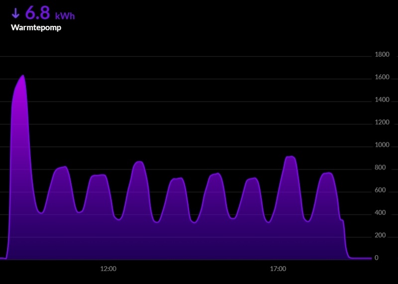

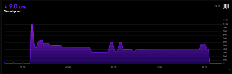

  • Konijnenbats
  • Registratie: November 2018
  • Laatst online: 26-07-2025
Hallo,
Wil even delen hoe goed het allemaal werkt.
Lg 9kw 44 versie met 3.0.6.5 software.
Mijn eigen installatie.
Jaar verbruik 9kw wp met parralel buffervat en 2e pomp voor systeem.
Vloerverwarming ( betonplaat 12cm) continu open, wandverwarming 3x aparte thermostaten. 3x vloerverwarming aparte thermostaten. 3 jaga's dbe. Badkamer wandverwarming altijd open.
Woning 600m3
Warmtepomp Pomp staat 15m van het buffervat met geïsoleerde grondslang 2x32.
Buffervat staat parralel met vergrote T stukken, dus niet direct op het vat.
Temperatuur woonkamer 21c kan variëren delta van 1C op 2dagen.
Pomp draait op alleen Water op Ai.
Ik meet het afgegeven vermogen met een vermogensmeter soms wel 11.2kw.
Defrost zijn meestal 2 minuten en dan weer 40 minuten volle bak. Als het weer kouder en droger is strakke lijn.
6.4kw afgegeven vermogen en opname 1,04kw
Heel netjes allemaal denk ik.
De laatste dagen met buitentemperatuur tussen de 4 en 9 graden draait hij tussen de 9 en 13 kW per dag.
Ik moet nog 2 weken voor een jaar maar gemeten zit ik op 2300kw.
Inmiddels heb ik meerdere installaties geplaatst.
Wat me opvalt, hoe groter het buffervat hoe mooier en zuiniger het loopt.
VB:12kw wp op 1000liter draait zeer rustig, men kan eventueel zelfs bufferen gedurende de dag bij hogere buitentemperatuur./ Zonne energie.
Serie heb ik er ook geplaatst, maar dan is een grote openstaande VV een must.
Indien men gaat na Regelen is een groot paralel buffervat een must.
Van de 20 units die ik heb geplaatst. Alleen koelen en verwarmen Afbeeldingslocatie: https://tweakers.net/i/AiIrLpK79cqXm4rUjd3cZ6xtazU=/800x/filters:strip_icc():strip_exif()/f/image/1w2HlOP16sLqQFnLO4cbjHUU.jpg?f=fotoalbum_large(5 tot 16kw) heb ik er 3 gehad die ik heb moeten herstarten door vreemde reactie/gegevens op het display. Oorzaak onbekend. En 1 met temp. Sensor die niet juist was.
Te kleine installaties en dunne leidingen tegenover het vermogen kun je maar 1 ding doen. Groot parralel buffervat met auto Adapt pomp. Je kan paralel, maar instellen en stabiliteit wens ik je veel succes.
Electrische naverwarming in buffervat is ook redelijk simpel aan te sturen door de LG. Je hebt alleen een relais en NTC nodig. Wp meet dan in het buffervat.( Uitgaande sensor vervalt dan!) Kan alleen met serie buffervat in aanvoer.
Grote installaties met radiatoren en oude gelaste leiding (die zijn dik genoeg voor genoeg flow) kan ook zonder problemen goed draaien. Afgifte is uiteraard minder. Maar pand kan je basis warme genereren en met airconditioning bijstoken waar nodig.
Mijn ervaring zover.

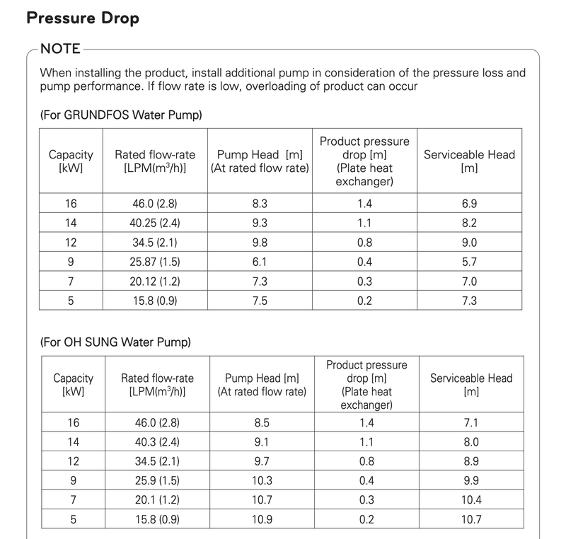

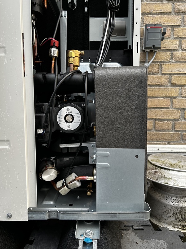

M.b.t. discussies over Optimal flow, fixed flow etc., hebben we wel eens gekeken of er een relatie is m.b.t. welke pomp er zit in je Warmtepomp? Er zijn n.l. twee type waterpompen; Grundfos of Oh Sung. Heb nog niet gevonden, hoe je nu kunt zien aan type nr. , modbus of LG Thinq app, welke pomp je hebt. En ook niet dat je er op kunt bestellen volgens mij. Is het willekeur welke je krijgt? :?
De enige manier dat je het volgens mij kunt zien is fysiek in de Warmtepomp gaan kijken...
Afbeeldingslocatie: https://tweakers.net/i/Idco6MxUtMlxG2A63YpuOPBotmQ=/800x/filters:strip_exif()/f/image/K6eeGATz0q7C75haGD7MJCp4.png?f=fotoalbum_large
Zelf heb ik dus een Oh Sung… (moet ik daar blij mee zijn?)
Afbeeldingslocatie: https://tweakers.net/i/EUFs1kyVgE0Z2qd27yrMfb4uFrk=/x800/filters:strip_icc():strip_exif()/f/image/EfwmEGQ4pY0f7jgmPhbGGPhz.jpg?f=fotoalbum_large
[ Voor 21% gewijzigd door tebogo op 17-12-2023 13:26 ]

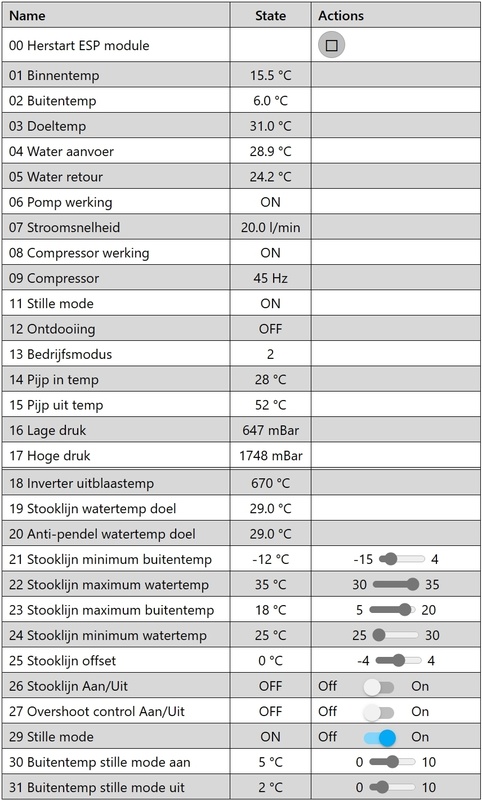

@paQ Ik wilde jou esp-wp-control bestand wijzigen in een andere volgorde en flashen naar de esp32.
Dat is mij gisteren gelukt. :)
Afbeeldingslocatie: https://tweakers.net/i/5aZRd2k2GKyzxrqi0EtzREdQQ9w=/x800/filters:strip_icc():strip_exif()/f/image/4luDSjcCdA0s8gUE9cf69oAv.jpg?f=fotoalbum_large
LG (5kW AWHP R32) / ESPhome (ESP32) / GoodWe 4K-DT (5kWp) / Homewizard (1 PiB 2kW) / Home Assistant (NUC) / BMW K13 F8

  • Jgroothedde
  • Registratie: November 2022
  • Laatst online: 30-01-2025
Jgroothedde
LG-HM091MR-U44
Luisterlijk schreef op woensdag 13 december 2023 @ 18:42:
Nee dat zou ik niet doen. Dat lijdt tot stops, en dat wil je juist niet. Het ziet er echt uit alsof 2 systemen tegen elkaar in aan het regelen zijn. Als je dat 2e systeem vindt (thermostaat kraan, pompregeling, etc) dan krijg je hem strak. Gegarandeerd, ze zijn gemaakt om een vlakke of rustige lijn te laten zien.
Zie mij WP gisteren:
Wat een mooie strakke lijn. Ook ik heb die golven er altijd in zitten. Temperatuur binnen overigens perfect stabiel. Maar wat ik zie is dat hij steeds zn temperatuur even omhoog gooit en dan weer naar het ingestelde punt. Ik krijg het er niet uit. Hij staat op sturen op water temp. staat op 31 graden maar zie steeds dat hij even omhoog gaat richting 34 en dan weer terug. Hoe zijn jou instellingen?
  • paQ
  • Laatst online: 21:08
paQ
Jgroothedde schreef op maandag 18 december 2023 @ 10:11:
Van die piekjes?
Bedoel je de oilreturn cycle?
  • Jgroothedde
Jgroothedde
LG-HM091MR-U44
paQ schreef op maandag 18 december 2023 @ 10:23:
Van die piekjes?
Dit is bijvoorbeeld gisteren met instellingen :
Sturen op water temperatuur
Water temperatuur : 31 graden
Pompcapaciteit 100%
Hysterese - 4 +4
Stille modus 22:00 tot 7:00
Stook op radiatoren
Afbeeldingslocatie: https://tweakers.net/i/kGfpjeaDy-SJRLDNznE27Cf7BzQ=/800x/filters:strip_icc():strip_exif()/f/image/TkoIXmmvwoZNxW7kMilhEVac.jpg?f=fotoalbum_large
  • paQ
paQ
oh zo
sja kan goed dat het met 1 graad meer of minder niet meer, of veel minder erg voorkomt.

Jgroothedde schreef op maandag 18 december 2023 @ 10:27:
Pompcapaciteit 100%
Hysterese - 4 +4
Stook op radiatoren

gerlag schreef op maandag 18 december 2023 @ 10:38:
Ik ben bang dat @paQ een uitzondering op de regel is. Mij valt op dat vrijwel iedereen die oscillaties heeft, maar paQ niet. Bij @paQ zie je alleen een uitslingerende regeling, een paar (nou ja, paar) posts terug nog een voorbeeld. Naar mijn inschatting heeft dit alles te maken met de grootte van de thermische massa in het systeem. Veel beton of veel water al of niet in de buffer, laten we maar zeggen. Bij (te) weinig thermische massa wordt het regelsysteem in de LG te wenig 'gedempt' en raakt het in oscillatie. Gisteren bij mij zelfs zo heftig (na een staprespons) dat de delta T te hoog werd en de WP toch even afsloeg.
mwa het hangt echt af van de omstandigheden. Belangrijkste is dat je een strak Ta lijntje hebt uiteindelijk.
"achter de schermen" ziet het er bij mij dan zo uit: (gisteren)
Afbeeldingslocatie: https://tweakers.net/i/ax1-1fgpD1sXqkv2OU1hkJPbGPQ=/800x/filters:strip_exif()/f/image/HBUEiwkt8NnWbuHL9F0r4Zo1.png?f=fotoalbum_large
Dit was bijna allemaal Water Ta 28 en Ta27
Andere dagen heb ik 10 uur lang 350~380W bijv :?
Afgelopen vrijdag:
Afbeeldingslocatie: https://tweakers.net/i/DbwiBDzprJncQ45XrFY_btPpE-g=/800x/filters:strip_exif()/f/image/ZpNZfpDwhS3k2bOoUbZBeku8.png?f=fotoalbum_large
overigens:
pompcapaciteit: 90%
debietsturing vast debiet 12l/min
[ Voor 13% gewijzigd door paQ op 18-12-2023 11:12 ]

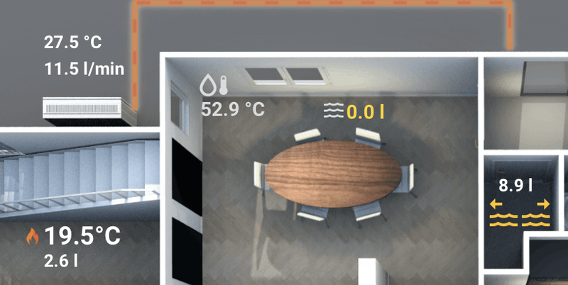

  • paQ
paQ
gerlag schreef op maandag 18 december 2023 @ 11:19:
Die 'strakke Ta' zit er bij mij toch echt niet in. Voor de kamertemperatuur maakt het niet zoveel uit, er zit een rimpel op van pakweg 0,1 graad, maar het rendement wordt er niet bepaald beter van.
Plaatje hieronder: nadat Toon 'comfort verhoging' vraagt en m'n experimentele regeling in HA op basis daarvan het setpoint van Ti verhoogt gaat het los. Bij mij draait de WP eigenlijk alleen stabiel als de compressor op z'n laagste stand van 10 Hz loopt. Te wijt het voorlopig nog aan te weinig thermische inhoud. Eigen schuld dikke bult.
Ik heb ook relatief weinig inhoud, maar de FCU maakt dat bij mij helemaal goed.
Die pakt momenteel 2.6l van mijn compleet debiet
Afbeeldingslocatie: https://tweakers.net/i/Mv3BLl5_HXYzLoBMn5IZPR1wMp8=/800x/filters:strip_exif()/f/image/0ICL2Mm4Jib0BRhyCg6Krw5m.png?f=fotoalbum_large
En in no time gewoon dT3 (en dan knijp ik al behoorlijk) Dus voor de wp komt dat wel goed uit.

  • PeteSplit
  • Registratie: Oktober 2023
  • Laatst online: 17:58
PeteSplit
ik weet het niet
Luisterlijk schreef op maandag 18 december 2023 @ 12:23:
Het "golfbeeld" is in de meet en regeltechniek een typische waarschuwing voor twee regelingen die elkaar in de weg zitten. Ze versterken de verschillen dan. Dat is geen defect, maar behoeft wel aandacht, want suboptimaal
Ik heb geen thermostaatknoppen (alleen vast ingestelde voetventielen) en de pompen hebben een "vaste flow".
Kan het ook zijn dat de WP tegen zichzelf regelt. Dat het afgiftesysteem een reactie terug geeft, op de actie van de WP. Bijvoorbeeld door de retour via het buffervat ?

Luisterlijk schreef op maandag 18 december 2023 @ 15:21:
Duidelijk. En geen thermostaat kranen dus. Hij staat wel op Ai én stille modus?
Ik heb sinds 7 september een WP en dacht, dat ik het afgiftesysteem waterzijdig moest inregelen.
Voor de HR-ketel was nooit iets ingeregeld, was altijd warm. Ik heb alleen de ketel goed ingesteld.
Omdat jij dacht aan de voetkranen, heb ik ze nu maar meteen even allemaal helemaal open gezet
en het resultaat is dat de WP blijft hangen op 21 HZ en 767 W, dus een rechte lijn trekt in de figuur:
Afbeeldingslocatie: https://tweakers.net/i/2pNQTU8Dshmw96zwN5mm79SWAxQ=/full-fit-in/4920x3264/filters:max_bytes(3145728):no_upscale():strip_icc():fill(white):strip_exif()/f/image/KGqzo2BT8IhCXdqDKUawYH8O.jpg?f=user_large
Op Auto AI en in Stille mode (regeling water en uitvoer)
[ Voor 13% gewijzigd door PeteSplit op 18-12-2023 16:24 ]

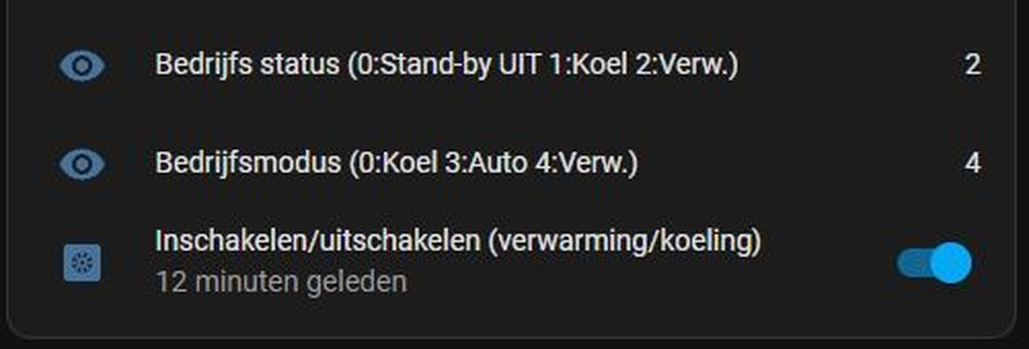

  • gigabit
Heb het probleem dat mijn warmtepomp hij er plots mee is gestopt en niet meer aan wil springen!
Helemaal spanningsloos gemaakt tot 2x toe helpt niet.
Geen ch03 error op display.
Waterdruk is OK
Ook gewoon nog verbinding via Modbus.
Wat kan ik nod doen verder?

PeteSplit schreef op maandag 18 december 2023 @ 15:48:
Dan is het duidelijk dat die zijn warmte niet kwijt kan, flow zal nog wel gaan anders had je wel een ch014(uit mijn hoofd) gehad.
EDITL ja wat @Luisterlijk ook zegt.
die golfjes zijn vermoedelijk gewoon uit/aan golfjes (Helaas laat die homewizzard dat afgeflakt zien)
Als het inderdaad uit/aan is dan zou ik als ik jou was je aanvoer temperatuur verlagen, blijkbaar is die te hoog nu (of is dat te kort door de bocht?)
[ Voor 13% gewijzigd door The_KnarF op 18-12-2023 16:13 ]

  • Luisterlijk
  • Registratie: April 2021
  • Laatst online: 03-11 23:14
The_KnarF schreef op maandag 18 december 2023 @ 16:08:
Daar lijkt het idd op. Net defrosts. Hoe ziet je stooklijn er uit?
  • PeteSplit
PeteSplit
ik weet het niet
Erg kort :) Het is nu in de woonkamer 20 graden. De WP lager zetten, dan is het snel 19 graden, dat is voor de woonkamer iets te laag... brrrr :9

Luisterlijk schreef op maandag 18 december 2023 @ 16:37:
De WP is niet uit geweest (alleen even tijdens de drie ontdooiingen).
Zo zag het er gisteren uit (geen ontdooiingen):
Afbeeldingslocatie: https://tweakers.net/i/5J6K5wWHQVFEYJt_dI6B4p6VI38=/800x/filters:strip_icc():strip_exif()/f/image/u1L5hbQOgigLdlgnoZEilosk.jpg?f=fotoalbum_large
[ Voor 46% gewijzigd door PeteSplit op 20-12-2023 23:07 ]
  • Luisterlijk
PeteSplit schreef op maandag 18 december 2023 @ 16:40:
Aan een stuk aangebleven van 9 tot 19 uur.
Ok, ik zit precies 4 graden lager, maar dat is misschien appels met peren. Ik denk dat je het een dag of 2 moet geven om weer even te settelen
Toevallig vanochtend ook al even aangehaald, bij mij zie ik dat onrustige terugkomen bij hogere flow.
Je zou eens kunnen proberen dat wat terug te schroeven (alleen ter lering en vermaak, niet direct je hele systeem erop af regelen). @paQ jij ervaarde hetzelfde als ik mij niet vergis? (onrustig gedrag bij hogere flow).

thido schreef op maandag 18 december 2023 @ 17:15:
Ik heb nu de ventielen van de radiatoren open gezet, dus de flow door de radiator verhoogt en de druk in het afgifte systeem verlaagt (opvoerhoogte van 5m naar 2m).
Blijft nu mooi lopen, behalve tijdens defrosts, zojuist weer een gehad. Even afwachten wat er gaat gebeuren :o
Drie graden boven doeltemp en wordt al weer rustiger (34 Hz 1430 W)
[ Voor 4% gewijzigd door PeteSplit op 18-12-2023 17:32 ]
Ik heb dat juist bij 'optimal flow'.
Het loopt gewoon steady bij een steady flow.
In mijn geval pompcapaciteit 90% (100 kan ook, maakt geen drol meer uit) en dan sturen op fixed flow 12l /min
MAAR! daar hoort ook bij een goede waterzijdige afstelling/verdeling.
En daar moet je dus ook rekening houden dat wanneer je een radiator of afsluiter dicht zet, de druk verdeeld wordt over de overgebleven openingen. De wp gaat dan ws harder pompen om weer de ingestelde flow te halen.
[ Voor 17% gewijzigd door paQ op 18-12-2023 17:36 ]
  • thido
  • Laatst online: 19:30
thido
Tilburg
Er zit wel wat verschil tussen 20 l/min of 12 l/min. Daar zou eens mee gespeeld kunnen worden om te kijken of het wat stabieler wordt
  • paQ
paQ
Klopt maar dan moet je hem wel van optimal
Flow afhalen.
