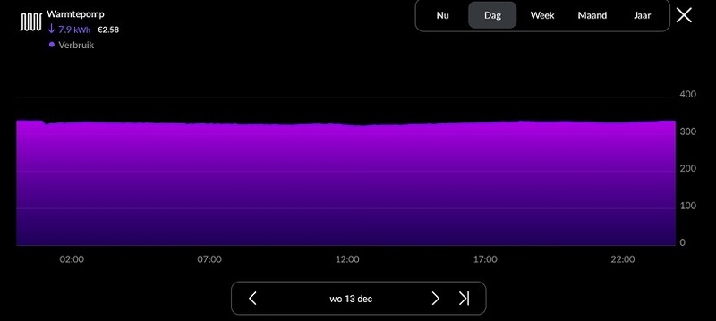

@M_AW ik snap de onvrede wel als je hier vanuit gaat. Anderzijds benoemen ze ook nergens een minimum vermogen oid
Afbeeldingslocatie: https://tweakers.net/i/GppYzLn97WeOM07lr1M4Mz-BF2U=/800x/filters:strip_icc():strip_exif()/f/image/6TXl5qJF0lDVr5vo0x55vEZi.jpg?f=fotoalbum_large

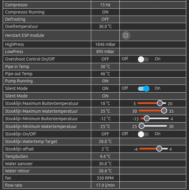

Luisterlijk schreef op dinsdag 12 december 2023 @ 20:36:
Stille modus is een hele goeie, daar moet hij zeker op staan!

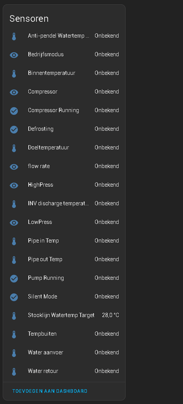

Maar waarom zou d pomp nit op optimaal kunen worden gezet? Kan bij mij wel op mijn 5 kW
Verschil tussen serie 3 en serie 4 is echt groot mbt de instelling van de waterstroom controle
Afbeeldingslocatie: https://tweakers.net/i/NdjrRQ7x_RSxdvUW3EohQzRu2e0=/full-fit-in/4920x3264/filters:max_bytes(3145728):no_upscale():strip_icc():fill(white):strip_exif()/f/image/qiwYTma1SjEXAel4pKTsArFt.jpg?f=user_large

LG (5kW AWHP R32) / ESPhome (ESP32) / GoodWe 4K-DT (5kWp) / Homewizard (1 PiB 2kW) / Home Assistant (NUC) / BMW K13 F8
  • Luisterlijk
  • Registratie: April 2021
  • Laatst online: 03-11 23:14
PeteSplit schreef op woensdag 13 december 2023 @ 14:31:
Die staan allemaal open en met een voetventiel ingeregeld op een delta van 2-3 graden.
Vloerverwarming is niet geregeld en voor 95% open met een delta van 5-6 graden
Beide komen bij elkaar met een delta van 4 voor en delta 2 na het buffervat
In "rustige" stand na op/her-start piek delta 2 bij WP in/uit, tijdens op/her-start delta 4-5 graden.
Fixed flow 60% 18LPM delta5 op Uitvoer (sinds gisteren) stooklijn -12/37 + 18/27
Doel temperatuur nu 30 graden hysterese -3 / +3 dan water temp 27 / 33
Huiskamer 20 graden (deur naar boven open) vloer gemiddeld 27 graden :9
Die delta's zijn geregeld den ik? Wat me opvalt is de golf. Het ziet er niet uit als defrosts, maar de unit is steeds aan het corrigeren. Op de een of andere manier krjg je oscillatie met een frequentie van circa een uur. Dat is misschien niet vervelend, maar ook niet goed. Something's off....
  • PeteSplit
  • Registratie: Oktober 2023
  • Laatst online: 17:58
PeteSplit
ik weet het niet
Luisterlijk schreef op woensdag 13 december 2023 @ 15:37:
Lijkt een cruise-controle regeling, telkens even gas bij. Mischien moet ik de hysterese iets verkleinen...

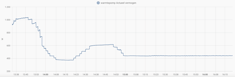

Als hij niet afslaat, dan staat de hysterese hier geheel buiten.
Zorgen voor constante flow bij voldoende inhoud, en dan moet het zicht toch echt zetten na hooguit 2 golfjes.
Afbeeldingslocatie: https://tweakers.net/i/p47O8YaZoLHYtCIc0uUG0fkLAe4=/800x/filters:strip_exif()/f/image/eSCe4CIv75mcla5ag5gwdSBV.png?f=fotoalbum_large
Afbeeldingslocatie: https://tweakers.net/i/lgVETiURqlnQNnElkeibaYzSKB8=/800x/filters:strip_exif()/f/image/DeVfOOId8mgLGsxRr5SAHPx1.png?f=fotoalbum_large
Als ik ga wijzigen (waterzijdig) door bijv een verdeler te openen of sluiten, dan begint het zoeken weer opnieuw.

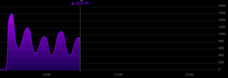

Ik zie bij mij zelfde gedrag. Betreft ook een split. Toeval?
Hysterese aanpassen heeft bij mij geen invloed. Pompsnelheid staat bij bij altijd op fixed. Wel gespeeld met het percentage maar dan zie ik geen verschil in de oscillatie.
Per saldo maakt het niet echt uit, huis wordt prima warm, maar het valt wel op. Ik regel overigens op aanvoer, @PeteSplit ook dacht ik.

  • tebogo
  • Laatst online: 15:38
tebogo
HM093MR.U44 / WH27S.F5
Fan in RPM zal INV discharge temp zijn. bij jou nu 55,0 graden. Delen door 10 ;)
Interssant dat jij Pipe In en Pipe Out temp kunt lezen.
Bij mij geeft Pipe Out altijd 1200.... Defect of standaard voor monobloc?
[ Voor 45% gewijzigd door tebogo op 13-12-2023 16:48 ]
HM093MR.U44 i.c.m. Cordivari 180l buffervat / WH27S.F5 / GW5000-DT & GW3648-EM / 14 x Suntech STP310S-20/Wfhb
  • paQ
  • Laatst online: 20:25
paQ
tebogo schreef op woensdag 13 december 2023 @ 16:47:
was er niet iets dat dat S_WORD moest zijn ofzo?

PeteSplit schreef op woensdag 13 december 2023 @ 15:45:
Nee dat zou ik niet doen. Dat lijdt tot stops, en dat wil je juist niet. Het ziet er echt uit alsof 2 systemen tegen elkaar in aan het regelen zijn. Als je dat 2e systeem vindt (thermostaat kraan, pompregeling, etc) dan krijg je hem strak. Gegarandeerd, ze zijn gemaakt om een vlakke of rustige lijn te laten zien.
Zie mij WP gisteren:

dat is hij al ;-), dus lijkt niet de oorzaak...
- platform: modbus_controller
    modbus_controller_id: lg
    name: "Pipe Out Temp"
    register_type: read
    address: 17
    unit_of_measurement: "°C"
    value_type: S_WORD
    accuracy_decimals: 1
    filters:
      - multiply: 0.1
  • paQ
paQ
tebogo schreef op woensdag 13 december 2023 @ 20:58:
    register_type: read
    address: 17
    value_type: S_WORD
    filters:
      - multiply: 0.1
Misschien is die sensor gewoon afwezig bij monoblocs.
  • tebogo
tebogo
paQ schreef op woensdag 13 december 2023 @ 21:14:
Ben er bang voor... :?
Iemand die deze Pipe Out Temp (register_type: read ; address: 17) wel kan uitlezen op een Monobloc?
  • oxfordpelican
tebogo schreef op woensdag 13 december 2023 @ 21:49:
Nee bij mij is de waarde ook altijd 1200.
  • paQ
paQ

@RVerheijden Als je alleen maar modbus wilt doen is een simpele ESP32 van €3 + een max485 printje van €3 voldoende.
4 draadjes zolderen de code flashen en klaar ben je.
LG-HM051MR-U44 | Daalderop DUO 50l | 1500 WP Zuid | gasloos '23
  • RVerheijden
  • Registratie: Januari 2016
  • Laatst online: 16:33
RVerheijden
HU051MR.U44 HN091MR.NK5
jvanderkroon schreef op donderdag 14 december 2023 @ 13:02:
Dank je daar heb je helemaal gelijk in.
Ik wacht toch even @AUijtdehaag af.
Die levert namelijk netjes in behuizing en weet niet wat bij hem de levertijd zal zijn.
Daarna kan ik altijd nog bij Ali bestellen.

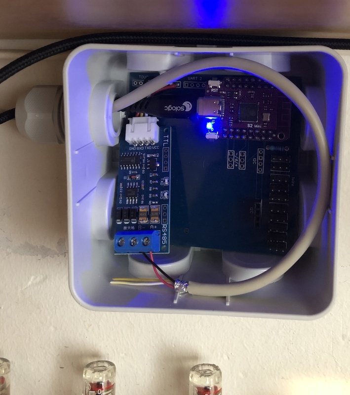

  • jvanderkroon
  • Laatst online: 19:01
Dit zijn ook wel fijne doosjes om printplaatjes netjes in te monteren. Heb zelf een pcb gemaakt die in het kastje past en daar een aantal aansluitingen die ik vaak gebruik op gemaakt.
2 x uart (zit die max485 op)
i2c port (kan ik bijvoorbeeld een schermpje op aansluiten)
wat + - en data poorten voor bijvoorbeeld WS2812 led om iets met kleur aan te geven,
en rechts onder heb ik pin headers voor 10 x 18b20 temp sensoren.

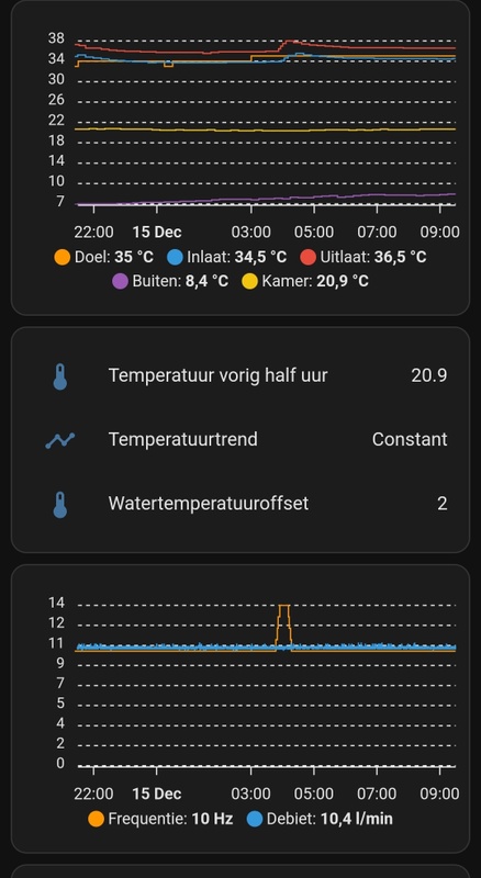

Ik heb mijn eerste 12-uurs zo goed als flatline :*)
Afbeeldingslocatie: https://tweakers.net/i/Wsd_r4P9W86a_YLE_W0_Y-_ohvc=/x800/filters:strip_icc():strip_exif()/f/image/1f1CM3W5jFSPLyPiTjghhhXI.jpg?f=fotoalbum_large
Afbeeldingslocatie: https://tweakers.net/i/lXiK8RSOl9DeCFM9s2YE972eApo=/x800/filters:strip_icc():strip_exif()/f/image/dU5CibycTvrCaqY9Ex2vXsZE.jpg?f=fotoalbum_large
Afbeeldingslocatie: https://tweakers.net/i/f1FSW2wR26U4c5bkmDjY4XhJ_Xw=/x800/filters:strip_icc():strip_exif()/f/image/A22eHMfdlYgXBObny7ha03pv.jpg?f=fotoalbum_large
Afbeeldingslocatie: https://tweakers.net/i/tiIoKRFS2_DJ91Sa1Hrn29RXy14=/x800/filters:strip_icc():strip_exif()/f/image/fadvN9Tr4oscIkaRe669Q2xg.jpg?f=fotoalbum_large
Ik heb de gehele regeling zelf overgenomen in HA. RMC op alleen water uitlaat en 10l/m pompdebiet. Sturen/regelen op luchttemperatuur doe ik met eigen sensoren. Vermogen/cop ook met eigen sensoren.
[ Voor 54% gewijzigd door Swerfer op 15-12-2023 09:33 ]

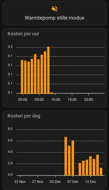

Vanavond trouwens het verschil tussen de stille en de normale modus.
Buitentemperatuur 4°C, relatieve vochtigheid ongeveer 90%.
Vanochtend vanaf 6 uur stond "Stil" uit en was de looptijd tussen twee ontdooiingen drie keer zo lang.
9KW U44 (3066) op hydr. Schakelaar, deltaT 5k.Afbeeldingslocatie: https://tweakers.net/i/oApnr9DrtW0sslhYts62igX6eVE=/800x/filters:strip_exif()/f/image/RYafU2CtGJSoVhHnZJVXrv0u.png?f=fotoalbum_large

butterkeks schreef op vrijdag 15 december 2023 @ 09:36:
9KW U44 (3066) op hydr. Schakelaar, deltaT 5k.[Afbeelding]
Wat zijn die licht-blauwe en gele lijn? Want die reageren meteen op de niet-stille modus.

  • Jirure1984
  • Laatst online: 06-11 16:38
Luisterlijk schreef op woensdag 13 december 2023 @ 18:42:
Bijna identiek met die van mij ook van 13 december. Loopt jouw wp non-stop? Ben nu aan het testen zonder nachtverlaging op AI. De WP draait hier nu nonstop vanaf 11 dec. 02:10.
Afbeeldingslocatie: https://tweakers.net/i/uHfwJqvNWZHPGkyBq2jdbzBw3zo=/800x/filters:strip_icc():strip_exif()/f/image/zFIfF5lUpWk0Ygg5dQ1HBiGQ.jpg?f=fotoalbum_large

Swerfer schreef op vrijdag 15 december 2023 @ 11:03:
Dit zijn mijn waarden van Node Red.
Groene uitlaat WP
Rode inlaat WP
Lichtblauw: Retourradiator (één ventiel staat nog volledig open, vandaar de snelle toename)
Oranje / paars: aanvoer radiator / vloerverwarming

Jojan265
Ik gebruik momenteel Home Assistant om de Warmtepomp aan te sturen. Daarmee geef ik aan de WP door wat de gewenste waarde moet zijn voor de tempperatuur van de aanvoer via een stooklijn. Omdat de WP alleen hele getallen wil zien, heb ik gemerkt dat temperatuurschommelingen van de buitentemperatuur rond halve waardes teveel heen en weer gaat. Om dit te voorkomen heb ik de berekening dusdanig aangepast, dat er alleen een nieuwe waarde wordt doorgegeven als de waarde tussen -0.3 .. +0.3 van een heel getal ligt. Dit geeft een mooi rustig beeld:
Afbeeldingslocatie: https://tweakers.net/i/HMgehr5zczkvB8F1d67km1uLbm8=/800x/filters:strip_exif()/f/image/pHWShfjfaIbLTr2JP2BidWWM.png?f=fotoalbum_large
template:
  - sensor:
      - name: temp_stooklijn_round
        unique_id: id_temp_stooklijn_round
        state: >
            {% if (-0.3 < ((states('sensor.temp_stooklijn_2') | float | round(0)) - (states('sensor.temp_stooklijn_2') | float | round(1))) < 0.3)  %}
                {% set lghp_stooklijn_round = states('sensor.temp_stooklijn_2') | float | round(0) %}
            {% elif states('sensor.temp_stooklijn_round') != 'unavailable' %}
                {% set lghp_stooklijn_round = states('sensor.temp_stooklijn_round') | float | round(0) %}
            {% else %}
                {% set lghp_stooklijn_round = (states('sensor.temp_stooklijn_2') | float) | round(0) %}
            {% endif %}
            {{ lghp_stooklijn_round | float | round(0) }}
        unit_of_measurement: °C

  • Luisterlijk
Jirure1984 schreef op vrijdag 15 december 2023 @ 11:51:
Ziet er prachtig uit! Ja mijn WP loopt volcontinue, tot dat de stooklijn lager dwingt dan de pomp kan lopen. In de praktijk komt dat er op neer dat hij nu blijft lopen tot half maart of zo. Tenzij we weer rond het vriespunt komen en de relatieve luchtvochtigheid omhoog gaat. Dan gaan we ook hier de defrosts in, en is het plaatje zoek.

I switched from an Elin EW11a to an ESP32 and keep getting these messages in the log of the ESP32 device:
[11:40:02][D][modbus_controller:043]: Modbus command to device=1 register=0x02 countdown=0 no response received - removed from send queue
[11:40:04][W][modbus_controller:136]: Duplicate modbus command found: type=0x4 address=1 count=3
[11:40:04][W][modbus_controller:136]: Duplicate modbus command found: type=0x4 address=16 count=2
[11:40:04][W][modbus_controller:136]: Duplicate modbus command found: type=0x4 address=19 count=1
[11:40:04][W][modbus_controller:136]: Duplicate modbus command found: type=0x4 address=22 count=3
[11:40:07][D][modbus_controller:043]: Modbus command to device=1 register=0x02 countdown=0 no response received - removed from send queue
[11:40:12][D][modbus_controller:043]: Modbus command to device=1 register=0x01 countdown=0 no response received - removed from send queue
[11:40:14][W][modbus_controller:136]: Duplicate modbus command found: type=0x3 address=2 count=1
[11:40:14][W][modbus_controller:136]: Duplicate modbus command found: type=0x4 address=1 count=3
[11:40:14][W][modbus_controller:136]: Duplicate modbus command found: type=0x4 address=16 count=2
[11:40:14][W][modbus_controller:136]: Duplicate modbus command found: type=0x4 address=19 count=1
[11:40:14][W][modbus_controller:136]: Duplicate modbus command found: type=0x4 address=22 count=3
The Elin is disconnected atm.
Also most of the sensors don't show up : Afbeeldingslocatie: https://tweakers.net/i/HNUtM6oLYtTC-FsfX7UsQIBScQc=/x800/filters:strip_exif()/f/image/TXyPZCxR6rT3GmOmtHBxsmgX.png?f=fotoalbum_large
What am i doing wrong.
When i use the controller the ESP32 shuts it off again. The values i used in the dashboard are the same i used when the Elin EW11A was used.
  • The_KnarF
  • Laatst online: 19:08
@RVerheijden
Het mag weer gewoon in het Nederlands hoor. ;-)
Wat heb je veranderd?
ik ken die EW11a niet, maar dat is een utp<-> modbus adaptor?
ik vermoed dat je Modbus adres niet goed is, of de toewijzing van de pins naar de interface.
of heb je meerdere modbus slaves aangesloten?
LG-HM163MR-U34
  • RVerheijden
RVerheijden
Ja inderdaad was voordat ik hiermee aan de gang ging met een engelse klant aan het praten over wat anders sorry.
De Elin EW11A is inderdaad een modbus naar tcp adapter die via de configuration yaml werkt.
Ik heb de ESP32 met modbus adapter van @AUijtdehaag.
De esp32 of Elin EW11A zijn de enige adapters die op dat moment aan de modbus poort van de warmtepomp hangen.
Dit zijn my UART instellingen in de LG_WP.YAML:
uart:
tx_pin: 16
rx_pin: 12
baud_rate: 9600
stop_bits: 1
parity: NONE
  • AUijtdehaag
@The_KnarF
Op basis van deze dus:
https://github.com/fonske/ThermaV_overshoot_logic
[ Voor 78% gewijzigd door AUijtdehaag op 16-12-2023 15:31 ]
