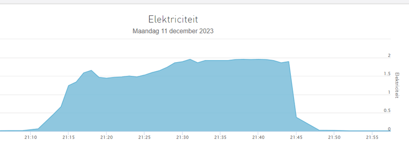

PeteSplit schreef op zondag 10 december 2023 @ 20:27:
Ik heb ook een split, maar dan 5 kW. Mijn WP slaat af als het verschil tussen in- en uitvoer 7 graden is. Ik zie bij jou een verschil tussen in- en uitvoer bij afslaan van 9 graden.
Ik heb bij mijn afgifte systeem alle radiatoren en vloerverwarming afgesteld op een verschil van 3 tot 5 graden. Om het verschil verder onder controle te krijgen heb ik voor de waterstroom gekozen voor vaste flow. Ik heb een buffervat met een externe pomp. Deze pomp heb ik een lagere flow gegeven dan de WP pomp, zodat er een stroming in het vat is, van boven naar beneden, waardoor ook het retour water beter de uitvoer temperatuur volgt.
Voor vandaag een grafiek (waarden zijn van 5 minuten gemiddeld) met bij dit weer nog hoge schommelingen.

PvdB_BL1 schreef op maandag 11 december 2023 @ 20:54:
Ben wel benieuwd hoe jij je externe circulatiepomp hebt ingesteld t.o.v. je wp. Ik heb namelijk ook een Wilo Yonos. Je zegt een lagere flow, maar hoeveel lager?
Ik heb een 5 kW met maximum van ongeveer 25 LPM. Ik heb hem een tijd op 20 LPM gehad en nu staat de WP op 18 LPM (komt overeen met capaciteit van 60%).
De Wilo heb ik ongeveer op de helft staan van Δ P-V. Ik heb een groene knop die ik kan verdraaien. De Wilo stond eerst op 3 m. Later na het inregelen van de radiatoren moest hij wat omhoog naar 5 m. Het is wat lastig, na het instellen, laat de Wilo de stroomsnelheid zien en het vermogen. Bij mij komt 5 m, ongeveer overeen met 25 W en 0,8 m3/uur (dit is dan 13 LPM). Ik heb de Wilo dus 5 LPM lager staan. (1 LPM = 0,06 m3/uur)
Mijn instellingen, zie:
LG (5kW AWHP R32) / ESPhome (ESP32) / GoodWe 4K-DT (5kWp) / Homewizard (1 PiB 2kW) / Home Assistant (NUC) / BMW K13 F8

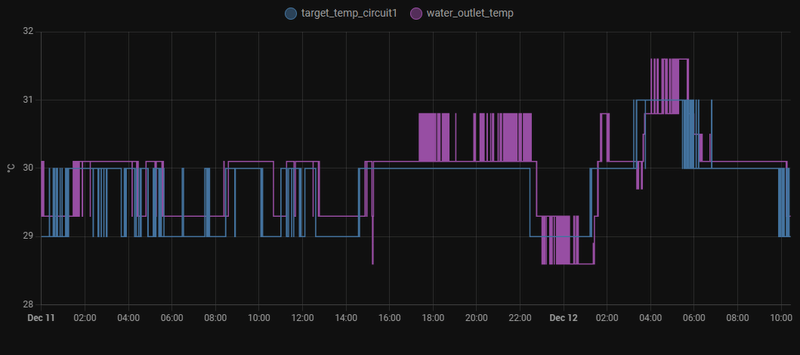

disclaimer: Ik heb met deze setup nog geen heel seizoen gestookt wie weet kom ik nog terug op onderstaande) maar tot nu toe:
Het is allemaal nogal wisselend bij de een of bij de ander, ik heb zelf ook de beste ervaring op optimal flow.
Bij mij geeft vaste flow (hogere flow meestal) veel meer elektrisch verbruik, terwijl het binnen niet aangenamer word.
Ook als ik de doel temp aanpas aan de hoger flow (lagere doel temperatuur) is verbruik nog veel hoger.
Ik kan het niet verklaren. (mijn pomp is aan de grote kant verwacht ik, misschien heeft dat er ook wel invloed op) bij iemand met een relatief kleine pomp kan ik me voorstellen dat op vaste flow rustiger loopt.
Het enige wat ik ervaar met Optimal flow is dat de LG bij target rond de 26/28 het soms niet weet, dan maakt die water golvend tussen de 26 en 30°C aan, verder eigenlijk altijd een goed terug modulerende LG op Optimal flow.
Los van alles wat we kunnen meten en inzien, voelt het huis behaaglijk.
Misschien m(w)eten we te veel en worden we daar zenuwachtig van.
Afgelopen 24 uur water out loopt mooi mee met target (eind van de nacht werd het wat kouder buiten, target omhoog)
Afbeeldingslocatie: https://tweakers.net/i/NuGqJOh0NLir1R0DnunBuEOZJ9Y=/800x/filters:strip_exif()/f/image/tTGoHhXsg56E4QiikCUMMOkR.png?f=fotoalbum_large

SalexSun schreef op dinsdag 12 december 2023 @ 11:50:
Wat is de resulterende COP wanneer je het vermogen van de waterpomp (en eventueel fan) er af telt? Dus puur de compressor. Het lijkt me dat het dan heel dicht bij elkaar moet liggen. Dat zou bevestigen wat ik al dacht; dat op minimaal vermogen proberen te draaien niet altijd loont
Ben ik wel met je eens, op 10Hz loopt het ding doorgaans minder efficient dan op 14 Hz bijv. Bij die 10Hz zit je vaak al op een punt van: "ik kan niet NOG lager"

  • paQ
  • Laatst online: 19:04
paQ
Maar goed, we zitten ook wel een partij te mieren in de marge hoor 8)7
Zo ben ik er ook achter dat de externe sensoren met kouder weer een beter COP geven dan de internet,
En met weer als vandaag (11 graden) scheelt het behoorlijk in het voordeel van de interne sensoren.
(absolute waarden maken we niet bijster veel uit, het delta is belangrijk)
bijv 33.7 kWh thermisch vs 35kWh thermisch. Met COP van 4.9 scheelt dat 15 cent
Zet ik hem 16 min eerder uit, ben je ook aan die 15 cent.
[ Voor 16% gewijzigd door paQ op 12-12-2023 12:57 ]

Meer en meer raak ik teleurgesteld in de regeling van LG.
De opstartpiek, die kennen we nu wel. Het soms golvende patroon rond z'n setpoint heen, is wat het is. Uitgaan op hysterese tijdens oil-return-cycle, jammer maar helaas. Maar nu zie ik weer het volgende:
Gisteren om experimentele redenen de WP een paar uur uit gezet. Temperatuur in huis bleef boven 18 graden op thermostaat (geen idee wat het echt is, voor mn gevoel meer dan dat) dus was prima comfortabel.
Vloer en 200L buffer was 19 graden.
WP rond 21u weer aan op stooklijn. Stooklijn vroeg om 28 graden.
Zowaar, na het eerste kwartier jakkeren was setpoint nog niet eens bereikt! Dus geen thermo-off door de opstartpiek. Ideaal zou je zeggen, dan kan hij echt gewoon lekker doorblazen tot setpoint en dan gewoon z'n ding doen.
Zie grafiek van opgenomen vermogen. De run begint dus rond 21:10. Wat maakt dat hij rond 21:25 uit z'n startregeling komt en z'n normale regeling in gaat. Wat ook lijkt te gebeuren, want hij hing lekker rond de 1500W en ineens denk hij "ow ik ben er nog iet, gas erop!".
Om op 2kW door te blazen om daarna patsboem uit te gaan omdat T_out 3 graden boven z'n setpoint was. Hier kan je toch als fabrikant niet trots op zijn.
Afbeeldingslocatie: https://tweakers.net/i/lo-HnTHVtxraUaFpv2_hBs1aVWw=/800x/filters:strip_exif()/f/image/jRajkO6JzViX0ITpA6I5UVtp.png?f=fotoalbum_large

M_AW schreef op dinsdag 12 december 2023 @ 13:13:
Er zou toch een service monteur van LG langskomen? Wat heeft die geconstateerd?
Je kunt ons wel elke keer leuk vertellen wat je er allemaal niet goed aan vindt, maar als die van jou een probleem heeft, dan is het logisch dat hij niet doet wat jij verwacht. Een electrisch vermogen van 2 kW bij een 5 kW machine is niet normaal.
Ik kan alleen maar aangeven, dat ik tot nu toe best tevreden ben. De unit doet wat ik verwacht dat hij moet doen. Het enige is de opstartpiek, maar die heb ik nu ook aardig onder controle en wel zodanig dat ik ook tijdens defrosts de temperatuur goed kan handhaven.
[ Voor 13% gewijzigd door Jojan265 op 12-12-2023 13:29 ]

Jojan265 schreef op dinsdag 12 december 2023 @ 13:24:
Daar ga ik nog over posten, maar dat wil ik doen nadat de emoties verwerkt zijn en nadat er meer data verzameld is.
Was erg deskundig monteur. Complimenten daarvoor, wist goed uit te leggen hoe e.e.a. werkte. Maar is zelf natuurlijk ook niet in staat om de werking aan te passen.
Kort samengevat: Ja, het apparaat regelt slecht, ja het apparaat lever 2x zoveel vermogen als nominaal. Deal with it, het gaat niet veranderen.
Mij apparaat regelt niet anders dan andere apparaten. Doel is dus om er alles aan te doen om mijn afgifte en alle parameters zodanig in te stellen om maximaal overweg te kunnen gaan met de grillen van de regeling, in plaats van voor maximaal rendement.
Tip was ook nog om eventueel gewoon met het buffervat van 200L op 50 graden te stoken en dan met een mengverdeler te gaan werken. Heb de vriendelijke man uitgelegd dat ik dat geen goed idee vond. Hij wist veel van het apparaat, maar dit vond ik geen goede suggestie 8)7
[ Voor 43% gewijzigd door M_AW op 12-12-2023 13:30 ]

M_AW schreef op dinsdag 12 december 2023 @ 13:25:
Er is dus niet geconstateerd dat er iets defect was (sensor oid)?
LG-HM071MR-U44 / SWW Hewalex PCWU 3.0 / PV SMA + Jinko 14 kWp / Kia e-Niro
  • Jojan265
  • Registratie: Februari 2022
  • Laatst online: 17:36
Jojan265
Ik kan me dat niet voorstellen als jij aangeeft dat er 10 kW thermisch geleverd wordt bij een 5 kW machine. Hoe weet je trouwens dat het 10 kW thermisch is?

Jojan265 schreef op dinsdag 12 december 2023 @ 13:33:
Als er een sensortje niet doet wat het moet doen kun je dat soort waardes krijgen ja.

Jojan265 schreef op dinsdag 12 december 2023 @ 13:31:
Correct. LG zegt dat die gedrag 'gangbaar' is voor een 5kW.
Dus inderdaad, 2kW elektrisch en 10kW thermisch is 'gangbaar' voor een 5kW unit.
Fijn dat de monteur geweest is. Ingebrekestelling blijft staan. Ga nu met de uitleg van de monteur wat nieuwe loggings maken met de LGMV en die weer overhandigen aan LG.
10 kW thermisch is een inschatting op basis van 2 metingen.
Enerzijds de flow en deltaT door ThermaV zelf gemeten. Ik weet dat die onnauwkeurig worden geacht te zijn, maar ik heb met geijkte temperatuurmeter de T_in en T_out van de binnenunit zelf gecontroleerd en deze komen in mijn geval -toevallig- erg goed overeen met wat de WP zelf zegt. Flowmeter moet ik maar van uit gaan, maar zelfs als ik 20% is zit, is 10kW nog steeds te veel.
DeltaT van 6,6 op een debiet van 22,7 geeft 10,5kW thermisch
~2000W elektrisch bij buitentemperatuur van 9 graden (COP>5) geeft ook >10kW
paQ schreef op dinsdag 12 december 2023 @ 13:36:
De high_pressure_trace wijkt meer dan 0,5bar af van wat ik heb gemeten met 4 geijkte drukmeters. 0,5bar afwijkin in de druk van het koudemiddel noemt LG 'niet noemenswaardig'. Ik Vind dat erg veel als je op een DeltaT van ~4 probeert te regelen als warmtepomp. Je kan zomaar 25% afwijken dan. Bijzonder ook om te zien is dat de T_out van de binnenunit HOGER is dan de condensatietemperatuur (afgeleid van de druk) van het koudemiddel. Dat zou volgens mij helemaal niet mogelijk kunnen zijn.
[ Voor 23% gewijzigd door M_AW op 12-12-2023 13:49 ]

  • SalexSun
  • Laatst online: 18:34
Beetje afhankelijk van je flow heb je dus in de ordegrootte ook 10kW thermisch nodig om die 19 naar 28 te krijgen.
Zodra die buffer dan vol is na 20min komt er opeens 28 graden water terug ipv 19, waar op dat moment nog steeds 10kW aan thermische energie aan wordt toegevoegd. Daar kan geen enkele pid regelaar tegenop. Ik weet niet hoe je waterzijdig systeem eruit ziet (ik las iets over een platenwisselaar), maar dit lijkt er gewoon op de warmte voornamelijk in de buffer terecht komt ipv niet in de vloer
LG monobloc s 5kW U44, 3kWp zuid, Model 3 SR+

SalexSun schreef op dinsdag 12 december 2023 @ 13:51:
Geen platenwisselaar. Ik denk inderdaad dat bovenstaande wel is wat er gebeurt. Maar dat zou niet moeten gebeuren.
Op eerste plaats moet de unit gewoon geen 10kW leveren.
Daarnaast is er altijd wel wat menging in de buffer, komt er koud retourwater terug uit de vloer in de buffer, dus het is niet zo dat er ineens van een op andere moment water van 28 graden komt terwijl het een minuut geleden nog 19 was. Dat gaat wel vloeiender. Daarbij kan iedere goede regeling dit juist wél opvangen, gewoon bam frequentie van compressor omlaag. Dat hoeft niet met 1hz per minuut ofzo. Kan prima in 5 seconde 30Hz eraf doen ofzo. Zie je bij andere warmtepompen ook.
PV: 7205Wp. LW-WP: ME SUZ-SWM40VA2 + EHST20D-VM2D. LL-WP: 3x MHI SRK20ZS-S

M_AW schreef op dinsdag 12 december 2023 @ 13:37:
Ik heb het me nooit gerealiseerd, maar dat zou best wel kunnen. Ik was op sinterklaasdag verrast door het hoge piekvermogen van 10,5 kW bij een compressorvemogen van slechts 63 Hz , Ta 42 graden (!) en een buitentemperatuur van nog net geen 2 graden. Aangezien de 9kW (de onze) en de 5 kW uitvoeringen warmtetechnisch eigenlijk identiek zijn uitgevoerd zou die 10kW piek voor een 5kW WP best wel kunnen. Maar, aan de ander kant ons 9kW exemplaar zal, neem ik aan, nooit 18kW thermisch gaan leveren.
Inderdaad vreemd dat de firmware die 10 kW niet gewoon 'kapt' naar 5 kW als het nodig is.

De reden voor de opstartpiek, die wij een overshoot noemen is een designtechnisch verhaal. het is geen glitch of foutje, maar een routine om te waarborgen dat na elke stilstand (gepland of defrost) alle PAG olie weer helemaal door de compressor heen wordt verspreid. Deze olie bepaalt de levensduur, maar jet kunt er niet veel aan meten. Opstart piek is de enige garantie voor die waarborg zonder dure sensoren.
In Nederland zijn we erg zuinig. We willen die energie niet besteden (de warmte blijft overigens in de woning) en we vinden het ook niet fijn om leidingwerk ook maar een streep meer of dikker aan te leggen dan absoluut strikt noodzakelijk. Dat zit veelal in onze aard. De work around van een buffervat vinden we ook vaak te duur. Het resultaat is dan vaak een debiet dat nét op de grens ligt en dichte theromstaatkranen.
Dan is die opstart piek lastig, maar dat ligt niet aan het toestel.
Ik zou niet bang zijn voor een wijde hystere. Ik heb hem op -1 en + 4 staan. Hij valt nooit uit en mikt prachtig op de stooklijn. De bovenkant gebruikt hij uitsluitend voor de opstar, die nooit langer dan 15 minuten duurt (mits het niet 0 graden is )

Ik ben nog aan het zoeken naar de juiste afstelling van mij 5KW warmtepomp.
Op dit moment draait die op
Optimaal Debiet
Uitvoer Water
Pomp 100%
Als afgifte systeem heb ik alleen maar 10 Jaga Tempo convectoren met DBE units erop.
Met 25/26 graden water kan ik mijn woning op temperatuur houden (350/380 watt).
Om echter door de opstartpiek heen te komen moet ik deze op 28 of 29 graden water zetten( max 1.6kw).
Dan loop de temperatuur op tot boven de 20 soms 21 graden dat willen we niet.
Toen het vorige week redelijk koud was kon ik de warmte pomp instellen op water van 26 graden en liep hij enige tijd door tot er een aantal defrosts achter elkaar kwamen en hij weer uit zijn hysterese liep en afschakelde.
Zou het toevoegen van een buffervat in serie ervoor kunnen zorgen dat de warmtepomp ook met een lagere gevraagde water temperatuur door de opstart heen komt?

  • M_AW
  • Laatst online: 18:31
kazemo schreef op dinsdag 12 december 2023 @ 15:38:
:? @M_AW noemde 2Kw op genomen vermogen(vandaar)...hij heeft split met elec.heaters 4x2,5kw kan het misschien zijn dat onbedoeld er 2 of 1 ook aanstaan, en inderdaad ik vind alles ook raar
Ik heb een split met 3x 2kW heaters. Die staan absoluut 100% zeker uit. Die moeten namelijk apart worden aangesloten en dat heb ik niet gedaan. Het betreft hier het opgenomen vermogen van de buitenunit. De binnenunit (printplaat + waterpomp) wordt ook gevoed vanuit buitenunit en dit is er dus ook bij inbegrepen.
Ik heb overigens ook wel al eens 2200W opgenomen vermogen gezien. Doorgaans duiden dat soort getallen op koudemiddeltekort, maar dat is zeker niet aan de hand. COP is gewoon in orde, hoog opgenomen vermogen is in mijn geval gewoon hoog afgegeven vermogen.
Tijdens een SWW run loopt hij overigens richting de 3300W opgenomen vermogen. En dat is alleen maar omdat ik de peak-current-control heb ingeschakeld.
Ik heb er veel contact over gehad met LG. Zij houden vol dat het product naar behoren functioneert. Ik wordt er helaas beetje moedeloos van.
Zoals hierboven ook opgemerkt. Voor de meesten is het alleen maar leuk als je 5kW unit meer vermogen kan leveren. Ik had hem speciaal geselecteerd omdat ik wist dat mijn afgifte beperkt is én omdat mijn woning gewoon niet meer nodig heeft. Dat het apparaat meer dan 5kW kán leveren dat vind ik prima. Dat hij dat ongevraagd doet, is in mijn specifieke situatie gewoon balen.

  • The_KnarF
  • Laatst online: 15:48
RVerheijden schreef op dinsdag 12 december 2023 @ 15:46:
Optimaal Debiet
Uitvoer Water
Pomp 100%
ja dan mis je duidelijk wel volume, een buffervat toevoegen kan helpen in deze.

  • RVerheijden
  • Registratie: Januari 2016
  • Laatst online: 03-11 08:34
RVerheijden
HU051MR.U44 HN091MR.NK5
Welk merk buffervat raden jullie aan en is het handig om deze in de retour achter de drieweg klep te plaatsen of ervoor.
Er achter zorgt ervoor dat deze ook de warmte zou kunnen opslaan van een DHW run.
Zou een 40 liter vat groot genoeg zijn?
