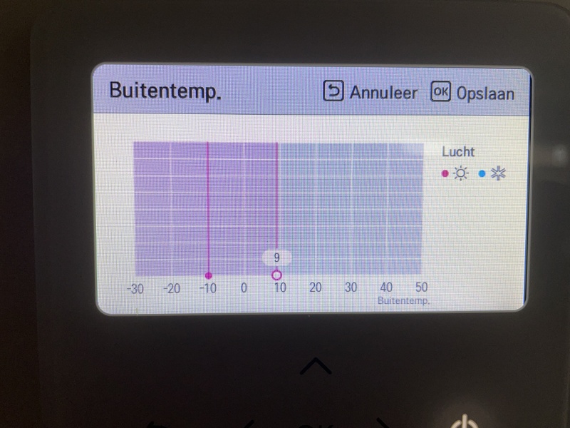

Thx Pete, ik ga jullie instellingen overnemen en kijken wat hij doet.
Wat me overigens opvalt is 1 verschil tussen AI mode alleen water en AI mode met lucht en water
bij lucht + water krijg je de optie om je watertemperatuur handmatig of automatisch (ik neem aan middels de stooklijn) te regelen. Zie onderstaande foto
Maar bij AI alleen water is die optie er niet (althans niet bij mij). Is dat relevant? Of staat hij hier standaard op stooklijn volgen? (ik kan hier nergens een handmatige target invoeren)

Cruiseronline schreef op zaterdag 9 december 2023 @ 19:37:
Ja klopt, water stooklijn water / lucht stooklijn lucht / water en lucht stooklijn lucht is basis, water vast of ook volgens stooklijn
;) een aanvulling op die stooklijn.....de voet (begin) dat is buitentemp. waar die begint (de stooklijn) die moet je ook instellen dat is de blauwe lijn....rood in stijgende lijn naar bijv.-10/50......kruising bij bijv -1 kan je dan zien hoe hoog die daar is(ik schat zo +-40).......dat Ai is trouwens een steeds terugkerend probleem bij veel mensen in dit topic.....ik vind het toch wel een MANCO bij LG (onvoorspelbare werking) WERKT HET NU WEL of NIET althans ik weet het niet?

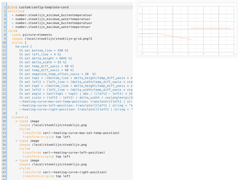

Voor diegene die nog geïnteresseerd zijn in de Home Assistant stooklijn card, ik heb een verbeterde versie op Github geplaatst met een installatiehandleiding:
https://github.com/Swerfer/HA-heat-pump-heating-curve
Afbeeldingslocatie: https://tweakers.net/i/9C3dtSmdei_LT4NJHSMFIKaO374=/800x/filters:strip_icc():strip_exif()/f/image/EkSfHixlh5dZVXDqmWdwBS97.jpg?f=fotoalbum_large
Home Assistant | Unifi | LG 51MR.U44 | Volvo EX30 SMER+ Vapour Grey, trekhaak | SmartEVSE V3 | Cronos Crypto.com
  • paQ
  • Laatst online: 16:38
paQ
Swerfer schreef op zondag 10 december 2023 @ 10:36:
Sja dat wil bij mij toch niet. Mijn entities zijn number, geen var :S
Dus dat geeft dan dit:
Afbeeldingslocatie: https://tweakers.net/i/wBl1rjsZ5dMAHZdjjQN6jUivM_0=/800x/filters:strip_exif()/f/image/5ejgcwtg4mqKPYUGK78Iwa5G.png?f=fotoalbum_large
[ Voor 22% gewijzigd door paQ op 10-12-2023 10:51 ]
  • Swerfer
  • Laatst online: 30-10 09:20
Swerfer
Hmm...
paQ schreef op zondag 10 december 2023 @ 10:48:
Hmm... numbers of var moet niet uitmaken. Wat zijn jouw stooklijnwaardes?

Swerfer schreef op zondag 10 december 2023 @ 11:45:
Als ik die waardes invul, krijg ik dit:
Nog niet perfect, maar wel de juiste waarden.
Eigenlijk hetzelfde als wat jij hebt, maar je mist de linker en rechter lijn.
Niet alleen dat, mijn lijn geeft echt wel andere temperaturen aan.
:S
Afbeeldingslocatie: https://tweakers.net/i/v-hJCMfJpR0-jLQwNMZLM1DQwn8=/800x/filters:strip_exif()/f/image/S8WocwI8YR9OUzCTnSG3IibU.png?f=fotoalbum_large
[ Voor 4% gewijzigd door paQ op 10-12-2023 12:23 ]
  • Swerfer
Swerfer
Hmm...
paQ schreef op zondag 10 december 2023 @ 12:18:
:S
Erg vreemd. Je linker lijn en je stooklijn kloppen, maar je rechter lijn staat veel te hoog. Klopt onderstaande regel wel bij jou?
YAML:
--heating-curve-right-position: translate({{left2 | string + '%'}},{{(top2 | float + 10) | string + '%'}}) scale(0.4);

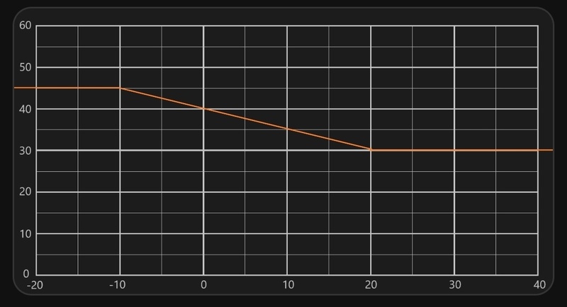

SalexSun schreef op zondag 10 december 2023 @ 10:18:
Heb niet alles hierna gelezen, mss dubbel.
Met deze stooklijn gaat de compressor dus niet aan wanneer het buiten 10+ graden is
Kun je dat eens uitleggen? Stooklijn grafisch gezien hieronder. Dat lijkt erop dat hij bij meer dan 10 graden op 22 graden blijft schakelen? Of moet ik stooklijn oprekken naar +15?
Inmiddels zijn Ta en Tr gezakt tot 17 graden. Wanneer ik de mode overzet naar heat met vast target 22 (Tr) gaat hij gewoon aan, maar niet in AI (water). Overigens stooklijn ook al verhoogd naar 40 graden, verandert niets.
Afbeeldingslocatie: https://tweakers.net/i/WW-k9peCUgrUWjAkoG3ucVsaI30=/x800/filters:strip_icc():strip_exif()/f/image/IyjnEc1ZIYJGyQHPX1MsKJW2.jpg?f=fotoalbum_large
[ Voor 37% gewijzigd door Cruiseronline op 10-12-2023 13:00 ]
  • paQ
paQ
Cruiseronline schreef op zondag 10 december 2023 @ 12:45:
Staat je water dan wel op "Automatisch" bij settings?

Swerfer schreef op zondag 10 december 2023 @ 12:31:
YAML:
yep, maar de stooklijn klopt ook niet hoor ;)
Hij zit 10 graden te laag
:) ja natuurlijk oprekken naar +15 liever naar +18.........en top ook hoger met 30 op -10 krijg het wss niet warm
  • paQ
paQ
kazemo schreef op zondag 10 december 2023 @ 13:12:
Als je de coordinaten naar rechts trekt, dan wordt de stooklijn minder steil en zal hij nog later aanspringen.
En vanaf achter onze computer valt nooit vast te stellen of hij het warm (genoeg) krijgt bij -10 met 30 graden.
Maar daar zit het probleem niet als hij zonder AI op warmte 22 wel gewoon aan gaat natuurlijk.

  • Swerfer
Swerfer
Hmm...
paQ schreef op zondag 10 december 2023 @ 13:12:
O ja, nu je het zegt. Geen idee wat er fout gaat. Ik ga het later van de week even in een andere browser proberen. Misschien dat het daar dan fout gaat. Ik gebruik zelf Edge en denk dat de App de standaard browser op mijn telefoon gebruikt, wat ook Edge is.

Ik heb de stooklijn zo grafisch opgelost:

  • Cruiseronline
  • Registratie: Maart 2018
  • Laatst online: 23-01 15:51
allright, mysterie opgelost.
@SalexSun , en wellicht ook anderen, hadden gelijk. Als stooklijn staat ingesteld bij min 10 en plus 10, doet hij voorbij de plus 10 niets. Ik heb net stooklijn opgerekt naar plus 15 (dus nu buiten -10: Tr 30 en buiten +15: Tr 20. Nu gaat hij gewoon aan.
Ik ging uit van grafische weergave in schermpje controller, niet echt intuitief.
bedankt iedereen!
  • paQ
paQ
butterkeks schreef op zondag 10 december 2023 @ 13:45:

Cruiseronline schreef op zondag 10 december 2023 @ 13:47:
Ik ging van grafische weergave uit in schermpje controller, niet echt intuitief.
bedankt iedereen!
echt?
damn dat had ik nooit verwacht :?
Is het geen toeval?
Want dan zou de WP ook niet aan gaan beneden de -10?
Waarom loopt de stooklijn grafisch dan door?

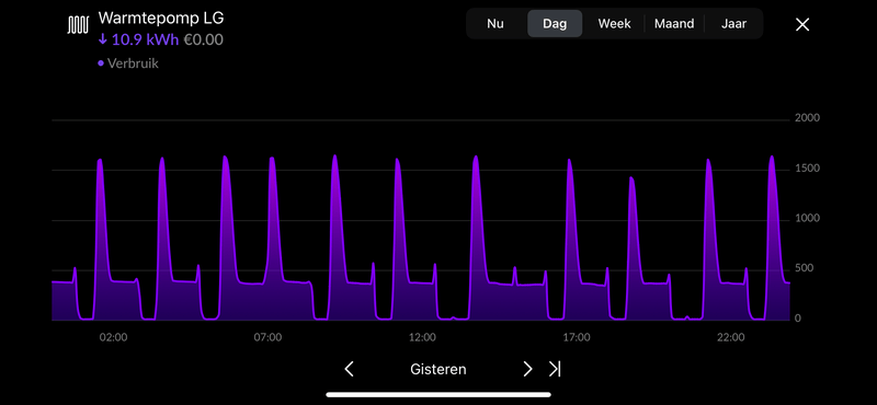

Het ziet er naar uit dat mijn wp instellingen tot circa 8/9 graden buitentemperatuur goed werken. Dan draait hij nagenoeg constant op 400-500. Maar boven deze buitentemperatuur krijg ik weer kortere cycli van ongeveer 1.5 uur. Je ziet het in de grafiek vanaf afgelopen vrijdag 12:00 uur. Slaat de wp dan af omdat hij hysterese +4 bereikt? Een andere reden kan er niet zijn toch? De externe thermostaten hebben vraag.
Afbeeldingslocatie: https://tweakers.net/i/hqD48J2HBZm1MGp6VHkmirKL3Js=/800x/filters:strip_exif()/f/image/3Fn8F27j7pWQM4kRtcwPYodb.png?f=fotoalbum_large
Afbeeldingslocatie: https://tweakers.net/i/S1MKSaELntaTNc6AkE38LbCfM7I=/800x/filters:strip_exif()/f/image/n7T5TrLLhcMYJ9OYzPk4PaRN.png?f=fotoalbum_large
HN091MR NK5 + HU071MR U44
  • Cruiseronline
paQ schreef op zondag 10 december 2023 @ 13:56:
echt?
Is het geen toeval?
Ik heb bijna een miljoen instellings combinaties getest om het op te lossen, en ik het hier 3 units hangen (2x 7KW en 1x 9KW). op alledrie van alles geprobeerd.......niks hielp........alleen oprekken stooklijn naar +15. Vraag me niet waarom, want het is inderdaad niet logisch

Cruiseronline schreef op zondag 10 december 2023 @ 14:00:
Ik ga eens kijken of ik dat hier kan testen ook idd.
Wel interessante, maar vreemde, configuratie dan.
Temeer reden om het via modbus te regelen dan.

  • paQ
paQ
Aha. Wellicht is dat dus dat roze gebied.
Daarbinnen is het verwarmen. In het blauwe gebied (hier niet actief) koelen. Zo kun je een “gat” creëren tussen koelen en verwarmen.
Afbeeldingslocatie: https://tweakers.net/i/LkF2BRWmGTKE942rSxY6l7L9Jg4=/800x/filters:strip_icc():strip_exif()/f/image/casKy2TKw8Cvy6xIsstGzdU5.jpg?f=fotoalbum_large
Heb hem op 9 gezet. Het is 11. Blijft wel draaien nu. (Was al wel aan overigens)
Maar voor het aan GAAN kan dat dus idd een grens vormen.
Bijzonder.
#weerwatgeleerd

paQ
PvdB_BL1 schreef op zondag 10 december 2023 @ 13:59:
Is op basis van een HW verbruiksgrafiek niet te zeggen
Informatiescherm in de RMC laat je zien waarom de wp aan of uit gaat
@PvdB_BL1
Maar as de thermostaat vraag houdt, kan de hysterese niet overschreden zijn lijkt me, tenzij je een te lage watertemperatuur vraagt. 23 bijv, en hij die afgiftemogelijkheid niet heeft, 'dichtloopt' en zo de hysterese overschrijdt.
[ Voor 10% gewijzigd door paQ op 10-12-2023 14:36 ]

  • kazemo
  • Registratie: Augustus 2022
  • Laatst online: 02-11 10:39
kazemo
[quote]paQ schreef op zondag 10 december 2023 @ 14:24:
[URL="https://tweakers.net/i/IniMhPi8r_VRJ7o9fkthC-bYFsQ=/full-fit-in/4920x3264/filters:max_bytes(3145728):no_upscale():strip_icc():fill(white):strip_exif()/f/image/casKy2TKw8Cvy6xIsstGzdU5.jpg?f=user_large",,"1"][Afbeelding][/,URL]
Bijzonder.
#weerwatgeleerd
[/quote

kazemo schreef op zondag 10 december 2023 @ 14:34:
Bijzonder.
#weerwatgeleerd
[/quote
:) ja er zit meer in het vat..hij kan aut. gaan koelen boven een bepaalde temp. buiten bijv. boven 28gr als de dip ook op koelen staat.....ik heb het ook wel geprobeerd maar het werkt miserabel
naja dat koelen is bij mij net wat anders he :+
Ben benieuwd als het weer warm wordt hoe hij het hier gaat doen nou na alle fw aanpassingen afgelopen zomer.

  • PvdB_BL1
  • Registratie: Maart 2023
  • Laatst online: 28-02 21:01
paQ schreef op zondag 10 december 2023 @ 14:32:
@PvdB_BL1
Hierbij de gegevens die de wp laat zien. Heb gekeken naar 1 periode, van 12:34 tot 13:57 uur. Je ziet dat hij start op 23/22 en afslaat op 24/33. Stooklijn die ik nu hanteer is -10 / 34 en +18 / 22.
Afbeeldingslocatie: https://tweakers.net/i/lMV4nzBmBmCJyHr_3RzsFCqGp6A=/800x/filters:strip_exif()/f/image/DRpVfZ7vuUpBEf2j7LThFAAz.png?f=fotoalbum_large
Afbeeldingslocatie: https://tweakers.net/i/fGP7N4Kk1gJ0fNs4vkeWm9ofQV8=/x800/filters:strip_icc():strip_exif()/f/image/Gj0CGYWl6zUXRce8FPUU0EeH.jpg?f=fotoalbum_large
Afbeeldingslocatie: https://tweakers.net/i/ix3qysvfn7rsprpZIKuIOhmn_kQ=/x800/filters:strip_icc():strip_exif()/f/image/PJbNVdWmTmxUEo7bOM3zQrkJ.jpg?f=fotoalbum_large
  • paQ
paQ
en wat zijn je settings dan?
  • Cruiseronline
Uitgaand dat je stooklijn de Ta weergeeft, dan met 11 graden buiten is target Ta 25.1 en Tr 20.1, dus zou het de hysterese niet gewoon zijn?
[ Voor 3% gewijzigd door Cruiseronline op 10-12-2023 15:17 ]
  • PvdB_BL1
Waterdebiet
Besturing: optimale debiet
Pomp cap.: 100%
Verwarming temp.instelling: Uitvoer
Waterverwarming temp.: 15/40
Hysteresis verwarmingswater: -2 en +4
Pompinstelling in verwarming: 2/28
Stille modus staat uit
AI: -10 / 34 en + 18 / 22
  • kazemo
kazemo
Bijzonder.
#weerwatgeleerd
:? wat me op valt de voet van de buiten temp heb je op 9 staan ik heb hem 20.....dus een langere voet(en het werkt gewoon).......die kan ik gewoon nog langer maken dan blijft het gewoon werken.....het is dus eigenlijk de scheidingslijn tussen verwarmen of koelen volgens mij?......het is een doordenkertje

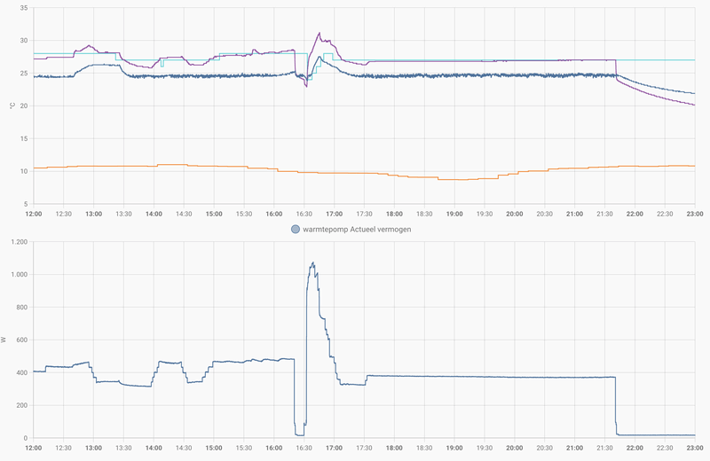

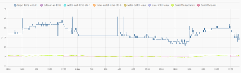

  • gerlag
  • Laatst online: 16:29
paQ schreef op zondag 10 december 2023 @ 14:40:
Had @gerlag een soortgelijk iets, maar dan eenvoudiger?
Die + en - volgens mij de Ta op basis van het delta tussen de daadwerkelijke kamertemperatuur van de thermostaat en de kamersetpoint toch? M.a.w.: op de luchthysterese als het ware.
Correct. Ik hoop eerdaags de code te kunnen delen. Code is nog in alpha staat, die kan je beter nog maar niet openbaar delen.
Maar de vondst van @butterkeks is wat mijn betreft zeker interessant, Het zou het regelbereik van mijn op AI-mode gestoelde regeling kunnen vergroten.
Onderstaand alvast een voorbeeld van mijn PI(D) regeling in actie.
De luchttemperatuursensor is extern, in mijn geval 'Toon' van Eneco.
Het setpoint wordt in mijn geval ook via 'Toon' ingegeven, maar dat kan je natuurlijk ook direct in HA ingeven als je dat zou willen.
Het duurt even, dat was te verwachten met de inherent kleine temperatuurverschillen van een warmtepomp, maar de doeltemperatuur na een staprespons wordt uiteindelijk netjes bereikt. De rimpelingen zijn het gevolg van de onrust in de WP zelf, die zijn er ook zonder m'n PI(D) regeling en waarschijnlijk het gevolg van de vrij kleine overall warmte-inhoud van mijn verwarmingssystem. (radiatoren, geen buffervat)
Afbeeldingslocatie: https://tweakers.net/i/ZT58o0rSjD6asRJQfTwOA6KVM6U=/800x/filters:strip_exif()/f/image/hUeA4pJphGALLQBvZ0lRh5rq.png?f=fotoalbum_large
Opstartpiekcontrole zit overigens in hetzelfde script. :)
Afbeeldingslocatie: https://tweakers.net/i/N2r834RsrdoCRJKgWie0E4TQONg=/full-fit-in/4000x4000/filters:no_upscale():fill(white):strip_exif()/f/image/jY0VhZjKpBYXUYUHwuqOfdrt.png?f=user_large
9kW LG U44 | 2x Anker Solix Max AC met uitbreiding 28kWh | 6.5kW solar

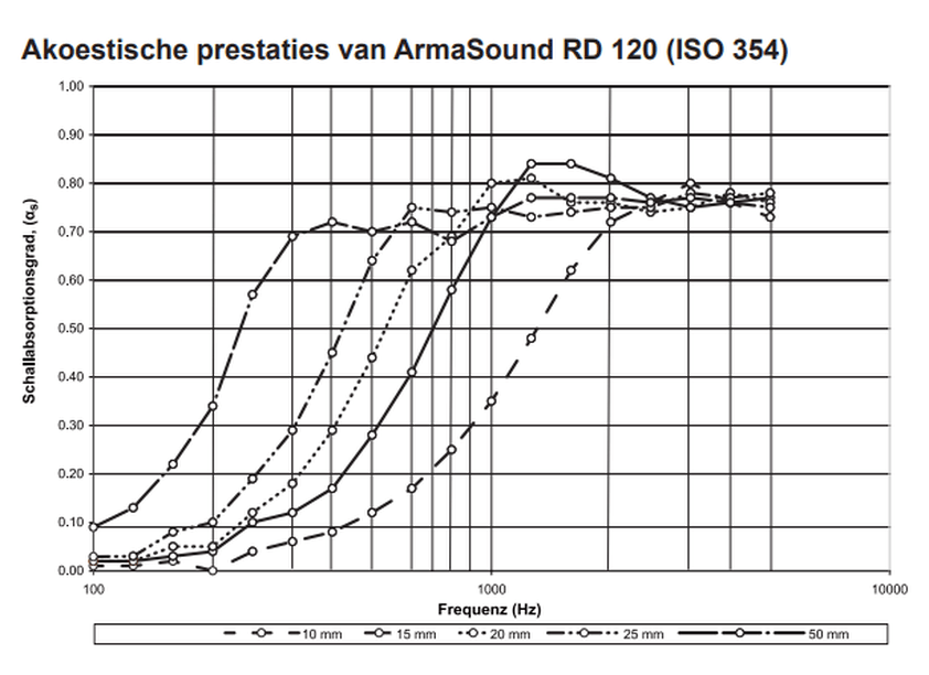

  • Cruiseronline
Beste tweakers, heeft er iemand inzicht in beste materiaal en uitvoering geluidsisolatie compressor?
Kwam deze post van @paQ tegen (dank daarvoor): https://gathering.tweakers.net/forum/view_message/71645848
Uitvoering:
direct om compressor heen? (warmteafvoer compressor in de zomer tijdens koelen?) Of cover plates aan binnenkant beplakken?
Materiaal:
@paQ gebruikt armaflex. Wordt veel genoemd, maar ik kan de geluidsisolatie waardes niet vinden.
De fabrikant van Armaflex heeft wel een materiaal specifiek tegen geluid: Armasound.
Zie hieronder wat absorptiewaardes van Armasound en een andere materiaal. Weet iemand de geluidsfrequentie van de compressor die we af moeten dekken?
https://local.armacell.co...undRD_ProductRange_NL.pdf
Afbeeldingslocatie: https://tweakers.net/i/ifMSOWJ__YR3aEDCTcuvhnzWkSI=/full-fit-in/4000x4000/filters:no_upscale():fill(white):strip_exif()/f/image/6bxZpSwDmVgge2v8oackgH3v.png?f=user_large
https://www.akoestiekwinkel.nl/merfodem-combinatie-1
Afbeeldingslocatie: https://tweakers.net/i/bFFpiQsCwTTvOfl1iiBw92WRXnM=/full-fit-in/4000x4000/filters:no_upscale():fill(white):strip_exif()/f/image/h7x0GoX5lPVNIOZJnDwNRZey.png?f=user_large
  • paQ
paQ
Cruiseronline schreef op zondag 10 december 2023 @ 16:36:
Uitvoering:
Materiaal:
Armaflex 'muffled' de 'ratel' van een rotatiecompressor.
Bij mijn zwembad wp haalt het een irritant 'tik' als het ware uit het aanwezige geluid. De enorme fan maakt natuurlijk het meeste geluid, zeker icm het rooster aan de voorzijde waar het dan weer langs moet razen.
Volgens mij scheelde het bij mijn zwembad wp iets van 2 of 3 dB dus ik was er tevreden mee : (buren ook denk ik )

  • Cruiseronline
paQ schreef op zondag 10 december 2023 @ 16:42:
Geen oververhitte compressor in zomer?

  • Jojan265
  • Registratie: Februari 2022
  • Laatst online: 16:07
Jojan265
bvw schreef op zondag 10 december 2023 @ 13:46:
24
25
26
27
28
29
30
31
32
33
34
35
36
37
38
39
40
41
42
43
44
45
46
47
48
49
50
51
52
type: custom:plotly-graph
title: Stooklijn
defaults:
  entity:
    show_value: false
    line:
      shape: line
      width: 2
    mode: lines+markers+text
    texttemplate: '%{y}'
    textposition: top center
layout:
  xaxis:
    type: number
    autorange: true
entities:
  - entity: ''
    unit_of_measurement: Watertemperatuur
    x:
      - -20
      - $ex hass.states['input_number.stooklijn_min_oat'].state
      - $ex hass.states['input_number.stooklijn_max_oat'].state
      - 30
    'y':
      - $ex hass.states['input_number.stooklijn_max_wtemp'].state
      - $ex hass.states['input_number.stooklijn_min_wtemp'].state
  - entity: ''
    name: Stooklijn + Offset
    x:
      - -20
      - 30
    'y':
        $ex hass.states['input_number.stooklijn_max_wtemp'].state -
        hass.states['input_number.stooklijn_offset'].state * -1
        $ex hass.states['input_number.stooklijn_min_wtemp'].state -
hours_to_show: 24
refresh_interval: 10
Dank voor de tip:
Dit is nu mijn grafische weergave van de stooklijn:

PvdB_BL1 schreef op zondag 10 december 2023 @ 14:57:
Net nog even in mijn logboek gekeken, tussen 12 en 14 uur gaf de wp een buitentemperatuur van 11 graden. Wanneer ik dit vergelijk met mijn stooklijn, dan zou dat een setpoint van 25 graden aanvoer geven. Bij een hysterese instelling van +4, geeft dat 29 graden om af te slaan. In de gegevensregistratie zie ik echter 33 graden staan bij afslaan :? Dit klopt toch niet dan? Of zie ik iets over het hoofd?
Afbeeldingslocatie: https://tweakers.net/i/LozJW4bB99sMiOFavF8mgbS9fgk=/full-fit-in/4000x4000/filters:no_upscale():fill(white):strip_exif()/f/image/Mnopie3BEv81nDFr51W2Q12K.png?f=user_large
[ Voor 17% gewijzigd door PvdB_BL1 op 10-12-2023 20:22 ]

PvdB_BL1 schreef op zondag 10 december 2023 @ 20:14:
Ik heb ook een split, maar dan 5 kW. Mijn WP slaat af als het verschil tussen in- en uitvoer 7 graden is. Ik zie bij jou een verschil tussen in- en uitvoer bij afslaan van 9 graden.
Ik heb bij mijn afgifte systeem alle radiatoren en vloerverwarming afgesteld op een verschil van 3 tot 5 graden. Om het verschil verder onder controle te krijgen heb ik voor de waterstroom gekozen voor vaste flow. Ik heb een buffervat met een externe pomp. Deze pomp heb ik een lagere flow gegeven dan de WP pomp, zodat er een stroming in het vat is, van boven naar beneden, waardoor ook het retour water beter de uitvoer temperatuur volgt.
Voor vandaag een grafiek (waarden zijn van 5 minuten gemiddeld) met bij dit weer nog hoge schommelingen.
Afbeeldingslocatie: https://tweakers.net/i/4xzKqBTtwT3ip6XX5KnRb-IyDkM=/800x/filters:strip_icc():strip_exif()/f/image/cecs1r2EsYqCWU7c0yXFX17B.jpg?f=fotoalbum_large
LG (5kW AWHP R32) / ESPhome (ESP32) / GoodWe 4K-DT (5kWp) / Homewizard (1 PiB 2kW) / Home Assistant (NUC) / BMW K13 F8

  • PvdB_BL1
PeteSplit schreef op zondag 10 december 2023 @ 20:27:
Ik probeerde gisteravond eerst de tip van @paQ, hysterese instelling naar -4 en +4 maar hierdoor kreeg ik enkel langere periodes dat de wp uit bleef tussen de aan momenten. Dit was het dus niet.
Toen ik vanochtend jouw post las, direct het waterdebiet aangepast van optimaal naar vaste flow (15). En zie hier het resultaat:
Afbeeldingslocatie: https://tweakers.net/i/kVGHlM7nnwHJ6YDdY1tkigZ8TC4=/800x/filters:strip_exif()/f/image/qY9oh0G7THQZmjEJoAc9RgEk.png?f=fotoalbum_large
Hij blijft nu lekker doordraaien op circa 350w en slaat niet af…zal vanavond thuis eens in de wp zelf kijken welke temperaturen hij nu haalt qua in/uit.

  • Casper de Boer
  • Laatst online: 16:26
