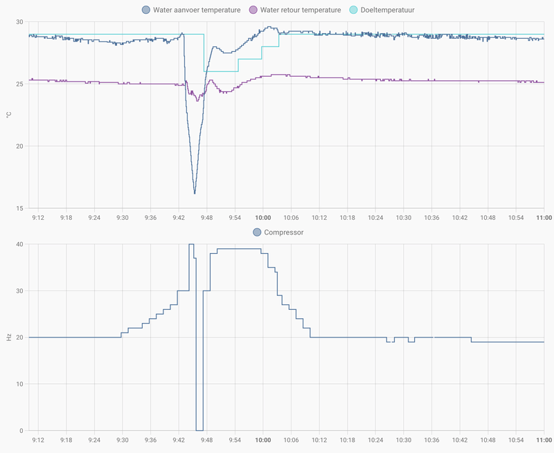

Tijdens het her-/opstarten van de wp gaat de compressor in bepaalde omstandigheden dermate hard draaien, dat er een overshoot ontstaat van je Ta. Soms wel 2-3 graden. Dat is behalve onnodig ook onwenselijk vanwege het langer duren van het terugmoduleren en het op neer gedrag om weer tot de Ta te komen.
De esp Logic laat de wp weten dat zo hard opstarten niet nodig is, waardoor de compressor minder fel begint (als het goed is) en daardoor de overshoot beperkt. Minder hoog optoeren betekent ook dat hij minder tijd kwijt is met het terugmoduleren.
  • paQ
paQ
thido schreef op vrijdag 8 december 2023 @ 11:33:
Wil hem ook wel eens proberen van het weekend.
Ik zal even bekijken hoe ik hem in kan passen in mijn huidige yaml.
Heb je toevallig grafiek van compressor Hz ter vergelijk?
Ben wel benieuwd wat het scheelt.
Afbeeldingslocatie: https://tweakers.net/i/bEieWDEFXQDuP90YATGpXanErPM=/800x/filters:strip_exif()/f/image/PSxEdwzmcGMQV0frzwk1JkxZ.png?f=fotoalbum_large
Zonder de logic zou de compressor opzeker hoger in zijn toeren hebben gezeten. iig boven de 52Hz.
Dat zou dan bij mij het verschil tussen de eerste en derde en de tweede defrost kunnen verklaren. Bij de tweede defrost is het verschil tussen Ta en setpoint veel kleiner dan bij de 1e en 3e. Bij de 1 een 3e defrost moet inderdaad mijn automatisering 'te_warm' ingrijpen om afslaan te voorkomen.
Opvallend: de COP na de 2e defrost is veeel beter dan na de 1e en 3e. Dat geeft kansen op een betere overall COP onder defrost-omstandigheden.
Ik heb dit nog niet in mijn HA geautomatiseerd, maar het moet goed maakbaar zijn.
Ik las dat @Jojan265 al zoiets in HA heeft gemaakt. Heb je wellicht een stukje code beschikbaar ter inspiratie?

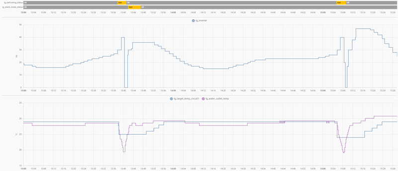

Hierbij het resultaat. Hij gaat zonder Silent tot 46 Hz optoeren, ondanks een lagere target temperatuur.
Afbeeldingslocatie: https://tweakers.net/i/D84qdEm_tKNbclB0jRc0jvQQJx0=/800x/filters:strip_exif()/f/image/0FUJVU2bhFjMX4mb6KaUmuUX.png?f=fotoalbum_large
LG-HM071MR-U44 / SWW Hewalex PCWU 3.0 / PV SMA + Jinko 14 kWp / Kia e-Niro
  • paQ
paQ
Hmm. Zo zie je maar hoe het bij iedereen net iets anders reageert. Nu moet ik er wel bij zeggen dat ik de FW in de wp heb van afgelopen zomer. (Even los van het koelen)
Misschien zitten er toch wat dingen anders in.

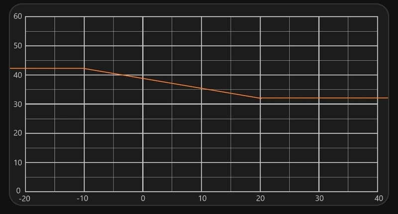

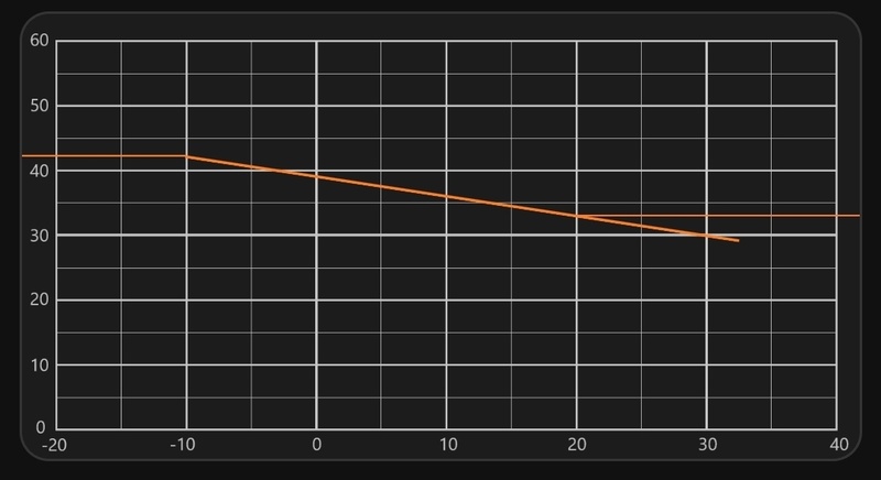

Ik ben al aardig op weg met mijn grafische stooklijn-card voor HA:
Afbeeldingslocatie: https://tweakers.net/i/qIjhLFUPnNUT4YFDqxHLdGAESF4=/800x/filters:strip_icc():strip_exif()/f/image/3brmI7yn8xt26azqZlpMhBmw.jpg?f=fotoalbum_large
Home Assistant | Unifi | LG 51MR.U44 | Volvo EX30 SMER+ Vapour Grey, trekhaak | SmartEVSE V3 | Cronos Crypto.com
  • paQ
paQ
bring it on!

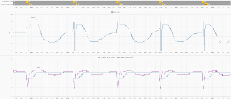

Bij mij toert ie ondanks defrost script toch op naar 51HZ!

gigabit schreef op vrijdag 8 december 2023 @ 20:03:
ja maar je vraagt ook een behoorlijk hogere temp.
Hij moet er wel aan kunnen komen he :)
Verder lastig te zeggen zonder doel temp er bij.

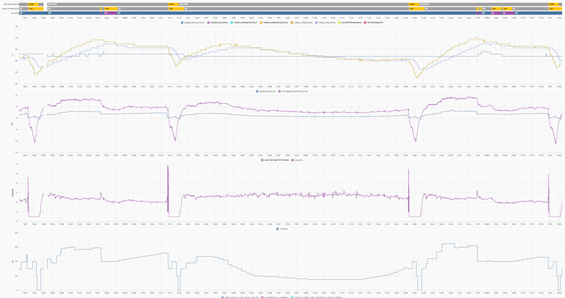

Speedener schreef op zaterdag 9 december 2023 @ 09:09:
Vraag aan de mensen waar het wel goed (genoeg) draait: hebben jullie instellingen "aan" staan bij de energy settings (outdoor unit capacity, target instantaneous, target power consumption)? Bij mij staat alles op "off".
Ik heb dit aangezet. Dit heeft geen invloed op gedrag WP, is voor monitoring, geeft dan mooiere plaatjes :
Afbeeldingslocatie: https://tweakers.net/i/cJ-9ThfER07RLEqZHSrukYppD60=/800x/filters:strip_icc():strip_exif()/f/image/na6F7JWlR77TScXdMKUYlUob.jpg?f=fotoalbum_large
Afbeeldingslocatie: https://tweakers.net/i/QefLkfkkQ7Hj46NAIwaO2cQt_6Y=/800x/filters:strip_icc():strip_exif()/f/image/9ZTbmLnJZvIWFRj5FJj36qw5.jpg?f=fotoalbum_large
LG (5kW AWHP R32) / ESPhome (ESP32) / GoodWe 4K-DT (5kWp) / Homewizard (1 PiB 2kW) / Home Assistant (NUC) / BMW K13 F8

gigabit schreef op zaterdag 9 december 2023 @ 11:39:
Mijn flow van de waterpomp staat op: Vast waardebiet 9 l/m
Ik zie dat bij mij de silentmode direct geactiveerd wordt bij start defrost maar bij jou start deze pas na de defrost. Dan stopt mijn silentmode ook eerder na een defrost. Misschien ook een oorzaak van de piek.
@paQ pac Mijn target temp instellingen zijn +18 > 29 en -10 > 37
En ik gebruik momenteel met het opstart defrost script van Jojan265
Ik zie daar dus exact wat er bij mij ook na een defrost zou gebeuren.
Zolang de silent mode aan is 36Hz, als je die uitzet maar de opstart nog bezig is, dan vliegt de compressor omhoog.
Doeltemp van je Ta staat helaas niet op de grafiek, dus nog steeds geen idee welke method eje daar nou toepast (If any at all)

Mijn stooklijn card is voorlopig goed genoeg. Je kunt hem downloaden op:
https://github.com/Swerfer/HA-Stooklijn-card
Afbeeldingslocatie: https://tweakers.net/i/NGvatF4f5-t_zP0Tm9FbEuCnVRE=/800x/filters:strip_icc():strip_exif()/f/image/6JuGF7sFqRIxQ2jLk4PhvuLX.jpg?f=fotoalbum_large
Natuurlijk moet je wel even je eigen entities gebruiken...
[ Voor 33% gewijzigd door Swerfer op 09-12-2023 15:57 ]

Kijk, als je 'te vroeg' aan de setpoint gaat trekken:
Afbeeldingslocatie: https://tweakers.net/i/yR4S2zAxOhOCWUIBnLIahpAnYeE=/800x/filters:strip_exif()/f/image/MSJ3dW9VxPzf2SPvq1hFKQif.png?f=fotoalbum_large
Dan heeft heel de exercitie geen zin :+

Hmm... Net mijn stooklijn aangepast en daarmee komt er een bug tevoorschijn. Volgende week maar eens naar kijken.
Afbeeldingslocatie: https://tweakers.net/i/eWh_HWRp-vKWYIMZUOTvG2WXPNg=/800x/filters:strip_icc():strip_exif()/f/image/IEKffWfkG1a2MRk1HR05elLn.jpg?f=fotoalbum_large
Daar heb ik heel wat uurtjes mee verbrand, om de lengte van de stooklijn goed te krijgen. Nog steeds niet dus :(
