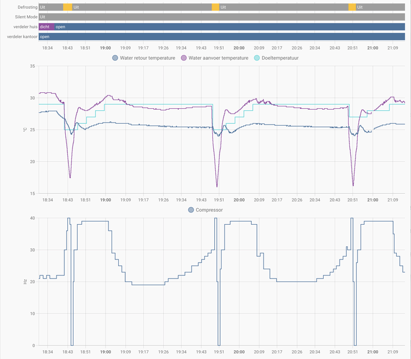

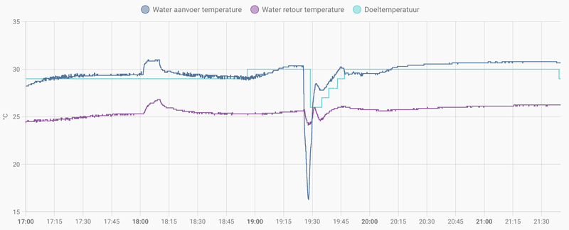

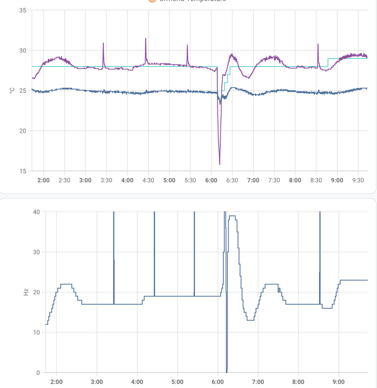

...Onze WP heeft een vergelijkbaar heuvels-en-dalen gedrag.. Ik kan van de mogelijke oorzaak nog geen beeld krijgen. Het zou inderdaad een niet al te handig ingesteld regelsyteem kunnen zijn, maar inmiddels twijwel ik of het niet (ook) ligt aan de operationele limitaties van een scroll compressor. Het is best een complex werkgebied waarbinnen zo'n compressor zich mag bevinden, en misschien dat de regeling van LG er voor zorgt steeds in het juiste werkgebied te blijven. Van de LG scroll compressor weet ik niks (iemand?) maar als je bijvoorbeeld in de apppliction notes van copeland kijkt, dan zie je plaatjes die, met andere parameters, en met andere details ook van toepassing zouden kunnen zijn op de LG scroll compressoren. In dat licht gezien kan ik me voorstellen dat er 'onder de motorkap' een regeling actief is die de compressor 'heel houdt', maar die aan de buitenkant wel onlogische gedrag laat zien. Mijn idee voor en betere analyse hoor ;)
Afbeeldingslocatie: https://tweakers.net/i/lOdQLSMFm1giuj--GMR07anHOsg=/full-fit-in/4000x4000/filters:no_upscale():fill(white):strip_exif()/f/image/QjUy8WfL7vgp3K7gooHxlHAn.png?f=user_large
9kW LG U44 | 2x Anker Solix Max AC met uitbreiding 28kWh | 6.5kW solar

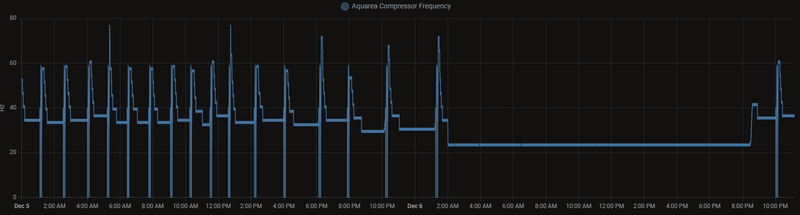

Heel goed punt.
Maar toch is het gek dat hij het wel kán dan. Zie hier mijn WP de afgelopen 48 h. Waarbij ik gisteravond het afgiftesysteem 100% heb opgengegooid.
De paarse lijn is de berekende stooklijn target + offset. Hij volgt hem echt wel keurig.
Afgelopen nacht alle deuren dicht in huis en alle apparatuur in huis uit en dan zie je bijna een flatliner zo stabiel. Vanaf het moment dat de 1e wakker was zie je kleine schommelingen ontstaan. Ben benieuwd of er vannacht weer een flatliner is.
Afbeeldingslocatie: https://tweakers.net/i/yIQcQ_vzCp5IRnU-GsAn_wZ9RHQ=/800x/filters:strip_exif()/f/image/hNFbNlltCANo8uIsLVmsw70a.png?f=fotoalbum_large

Wat de raket doet
Als je raket op ON zet, dan verlaagt de de stooklijn met 4 graden, en gaat in in te stellen trapjes van bijv 5 of 4 min steeds 1 omhoog, om de wp te laten weten dat de compressor minder hard hoeft op te toeren.
Dit gebeurt alleen bij een defrost en een opstart.
YAML:

OPMERKING
Ik zit nog met een fout, en dat is wanneer je dit upload tijdens het draaien van de wp, dat je in een soort loop terecht komt van dit stukje:
[code=yaml] if (id(compressor_running).state) { // want de compressor draait
if ((id(overshootcontrol_on_off).state && id(defrosting).state) || // er is een defrost
(id(overshootcontrol_on_off).state && // of aangenomen dat er een opstart is
!id(defrosting).state && millis() - defrosting_last_off_time > 5 * 60 * 1000)) { // en in de afgelopen 5 min geen defrost[/code]
Regels 3 en 4 zijn dan altijd waar natuurlijk. Ik kan nog niet echt een betere manier vinden om te isoleren dat het om een opstart gaat. Misschien nog een conditie toevoegen dat in de afgelopen minuut de compressor <1Hz was. (?)
aangepast, lijkt te werken
Ik wil graag testen, maar ben nog steeds niet zo goed in HA en yaml's... :?
Al deze yaml stukjes in een yaml achter elkaar plakken, en dan compilen in esphome en uploaden? _/-\o_
HM093MR.U44 i.c.m. Cordivari 180l buffervat / WH27S.F5 / GW5000-DT & GW3648-EM / 14 x Suntech STP310S-20/Wfhb

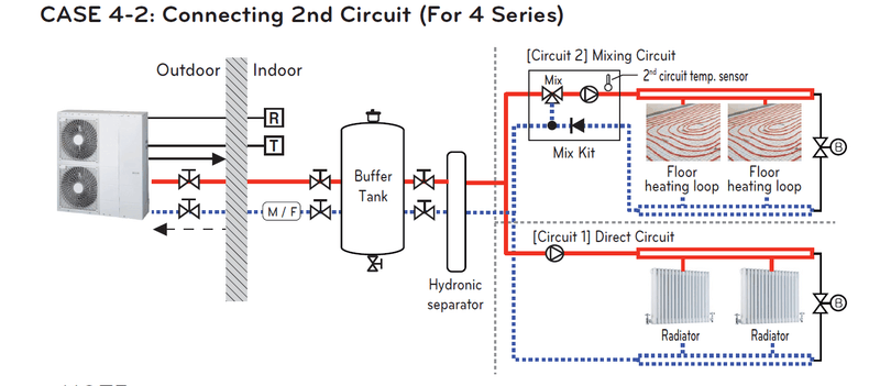

Sinds eind november een LG Therma V HM161MR.U34 geïnstalleerd.
Dit ter vervanging van een bestaande warmtepomp van Technibel
De installatie staat beschreven als case 4-2 in de installatie manual:
Afbeeldingslocatie: https://tweakers.net/i/_TbOTbCx95f9YpFKjXW_eHqBqZs=/800x/filters:strip_exif()/f/image/vGtJ4G5vovsm7JGyMFSp48BH.png?f=fotoalbum_large
Enkel de Hydronic separator is niet geplaatst
1) LG Therma V monoblock 16kW monofasig
2) Buffervat van 300l
3) Circuit 1: directe circuit voor ventilo-convectoren voor de kamers op de bovenverdieping
4) Circuit 2: 3-weg meng kraan voor de vloerverwarming op het gelijkvloers
5) Temperatuur voeler voor de vloerverwarming
6) Wifi module
Via Home Assistant wordt de data uitgelezen over modbus. Dit dankzij de uitleg en voorbeelden in dit forum
Op zich lukt de temperatuur regeling aardig. Maar ik heb het probleem dat het 3 weg ventiel op een bepaald moment dicht gestuurd wordt en vanaf dan wordt de temperatuur van de vloerverwarming niet meer geregeld. Enkel door de warmtepomp uit te zetten en volledig spanningsloos te zetten wordt de 3 weg klep terug aangestuurd. Na een uur stopt de regeling opnieuw.
Ik heb de 3 weg klep nu losgekoppeld en manueel een beetje open gestuurd en de temperatuur van de warmtepomp verlaagd zodat deze niet te hoog is voor de vloerverwarming.
Heeft iemand een idee wat hier het probleem kan zijn?
LG HM161MR.U34

  • Niltag
  • Laatst online: 24-10 20:07
The_KnarF schreef op woensdag 6 december 2023 @ 17:33:
Hier duidelijk mijn probleem: (loopt al een uur zo, zonder enige vorm van actie)
target 33
water out 29,7
een COP van 1.39
elektrisch verbruik 1.9 kW
vaste flow (met Optimal, zelfde resultaat)
inverter kabelt rustig op 40Hz (dat is 1/3 van wat de max is dacht ik)
waarom de freaking fuck gaat dat ding niet iets beter zijn best doen?
ik laat de LG deze nacht wel hierop staan (ga niet bewust verhogen), morgenochtend maar weer kijken hoe het er bij staat.
Op lagere en hogere temperaturen draait die wel goed (of i.i.g. beter)
Als ik dan nu de vraag verhoog naar 38°C dan haalt hij dat wel (dat heb ik de afgelopen dagen getest)
Stille modus aan staan soms? Een 9kW is dan in ieder geval beperkt op 40 Hz. Heb een kennis die dit 's nachts ook heeft aan staan en dan de doeltemperaturen ook niet haalt. De range tussen 4 en -2 graden celsius buitentemperaturen blijft een hele vervelende. De LG doet het wat dat betreft wel wat minder goed dan bijvoorbeeld een Pana. Die kan bij dezelfde omstandigheden wat langer tussen de defrosts houden.
Zie hier ook verschil tussen een Panasonic 9kW mono en een LG therma 9kW. Beide zelfde opstelling buiten op garage, zelfde huis, zelfde vloerverwarmingsoppervlak, geen SWW aansluiting. Je zie dat de Pana als vanaf vannacht een uur of 2:00 (buitentemp boven 4 graden) geen defrosts meer heeft. De LG doet het de hele nacht nog.
LG
Afbeeldingslocatie: https://tweakers.net/i/qF2cZAX_NjWt9jnQFehTf99AB7k=/800x/filters:strip_exif()/f/image/iL2glxvfbneHvDhCDrIa9FLy.png?f=fotoalbum_large
Pana
Afbeeldingslocatie: https://tweakers.net/i/GTbsjmamD6zu5cmDFHswgvYm1GE=/800x/filters:strip_exif()/f/image/2mrsxpLB68F3snJjaUabngsa.png?f=fotoalbum_large

@tebogo Ik zal de code nog even aanpassen, maar probeer even dit als trigger ipv wat je nu misschien al gecopy-paste had
YAML:
            // --------warmtepomp is actief actief----------------------
              bool trigger_condition = id(defrosting).state;
              ESP_LOGD("debug", "Trigger Condition: %s", trigger_condition ? "true" : "false");
              if (id(overshootcontrol_on_off).state && trigger_condition || // er is een defrost
                  ((id(overshootcontrol_on_off).state && // of aangenomen dat er een opstart is
                  !id(defrosting).state && millis() - defrosting_last_off_time > 5 * 60 * 1000) && // want er was geen defrost in de afgelopen 5 min
                  !id(compressor_running).state && millis() - compressor_last_off_time > 1 * 60 * 1000)) { // en de compressor in de voorgaande minuut was uit
                ESP_LOGD("debug", "Elapsed time since last_offset_publish_time: %lu", millis() - last_offset_publish_time);
  • Niltag

  • Devil
Devil
King of morons
paQ schreef op woensdag 6 december 2023 @ 23:21:
YAML:
Werkt deze strategie? Want ik gebruikte ook een dergelijke regeling, maar zag gaan effect qua opstart met of zonder regeling.
Heb toen een nieuw algoritme gemaakt, dat een initiële (temperatuurs afhankelijke) lagere setpoint neerzet voor de opstart en het systeem dan met rust (behalve als de hysterese overschreden zou worden) laat tot de opstart piek voorbij is. In de praktijk komt hij dan met mijn systeem redelijk uit 'op target', maar dat is een kwestie van tunen.
Als hij niet op target uitgekomen is brengt hij hem daarna langzaam omhoog of omlaag.
  • paQ
paQ
Devil schreef op woensdag 6 december 2023 @ 23:34:
Ik heb gemerkt (en ben tot die conclusie gekomen iig) dat het opstarten van de warmtepomp niet te beïnvloeden is, behalve met een 'critical setting', zoals de silent mode.
Target bepaalt of compressor omhoog of omlaag moet, en hoe 'fel'.
Het enige wat je kan doen is tijdens de opstartfase dus veinzen dat de target lager ligt dan wat hij in werkelijkheid is. (Of de silent mode inschakelen en wachten tot de piek voorbij is) Omdat die opstart bij iedereen anders zal verlopen, is het wel zo moeilijk gebleken iets te maken zodat het target iig 0.6 graad lager blijft dan de Ta.
Ik heb daarom een andere benadering gekozen en vaak en veelvuldig getest met (eenvoudige) HA automations, en het lukt eigenlijk elke keer :) Gewoon in een trapje het Ta met minimaal -0.6gr verschil volgen. x min wachten, 1 graad erbij, x min wachten, 1 graad erbij, enz.
Kan supersimpel. In 4 stapjes werkt, maar met 2 stapjes was het effect eigenlijk niet heel veel anders.
Afbeeldingslocatie: https://tweakers.net/i/U6x_eRVNbAhUBbPHlkEwykI87Ko=/800x/filters:strip_exif()/f/image/F1lFIUp1xzIcSfsqjhkq6IKB.png?f=fotoalbum_large
Ik kan de Ta bij elke defrost zowat over elkaar leggen. Het lijkt wel een copy paste.
Even terugkomend op het begin van mijn reply.
Dit is bij target 29. Bij Target 30 en 31 werkt het net zo prima.
Maar, wat ik bedoel met dat de opstart van een wp niet te beïnvloeden is:
Dit is bij Ta 28
Afbeeldingslocatie: https://tweakers.net/i/5LMJ0DZ6PVrF0XiMvpB7rWmSraA=/x800/filters:strip_exif()/f/image/CEZA5wJvZ24K9znuZkinYbcw.png?f=fotoalbum_large
Geeft dan toch een grotere overshoot. Alleen Silent mode (cap 36Hz) had dat dan weer kunnen voorkomen.
Helemaal geen halszaak natuurlijk 1.6 'erover'. Het geeft alleen weer ongewenst gedrag erna.

Ja dat bedoel ik, geen ander effect met 4 of 2 stapjes, maar wel een ander effect met 1 stap? Ik zet een iets lager target neer en wacht tot hij begint te moduleren. Dan vanaf daar kijken of het nog iets omhoog of omlaag moet.
Ik zie dus geen effect van targets aanpassen tijdens de opstart, het lijkt gewoon een vast ingebakken programma waarbij de uiteindelijke Ta alleen afhangt van silent of niet, buitentemperatuur en Ta bij start van de opstart.
Aan het einde van die opstart kijkt hij waar hij zit en gaat dan (heel langzaam) moduleren.
Als het zo koud is, met hoge afgifte kom het bij mij dan redelijk uit. Als het buiten +15 is dan knalt hij rustig 4 graden door.

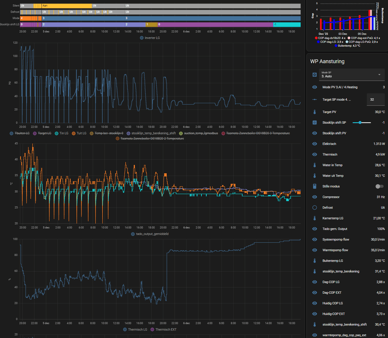

paQ
Cruiseronline schreef op donderdag 7 december 2023 @ 07:00:
Hoe lang duurt die niet te beinvloeden opstartfase ongeveer? Hier een willekeurige cyclus (gisteren). Welk deel hiervan is "opstartfase"? (7Kw split, water gestuurd (Tuit 30, hyst -4/+4), silent mode, 60m2 VVW+5 radiatoren, geen naregeling, T buiten 10 graden, 230v aan/uit thermostaat)
Ik zou zeggen: zo lang de flow rate in de opstart hoog is (is een vast gegeven bij opstarten) en de minimale tijd die het kost voordat de compressor überhaupt zal gaan moduleren.
idd ongeveer 15 min
@Devil en @tebogo ik ga kijken of ik de hele defrost trigger kan weglaten. Hij levert gedonder op in de logic.
Als alleen de opstart trigger werkt, kan alles gewoon daarop. Een herstart na een defrost is immers ook een opstart.
#testing 1 2
Hier trouwens nog een plaatje met defrosts op Ta28 en Ta 29 side to side.
Afbeeldingslocatie: https://tweakers.net/i/4A_QAA2TvU3X7c9PNUjuRIO4kKg=/800x/filters:strip_exif()/f/image/NJ0syUfpw5Un8lZ410tLJ6C6.png?f=fotoalbum_large
Die op Ta 29 is 'mooier' als je het mij vraagt, maar goed, daar kun je echt no way invloed op uitoefenen. De compressor zal na het opstarten ' op enig moment' reageren op het setpoint. Kan kort duren, kan ook lang duren.
Het heeft ook zijn uitwerking op het thermische vermogen:
Afbeeldingslocatie: https://tweakers.net/i/XcRurTqPKG8f2yMDG33_wbzFJJE=/800x/filters:strip_exif()/f/image/QFpw13O833I3qkdX5vRbWpnB.png?f=fotoalbum_large
[ Voor 33% gewijzigd door paQ op 07-12-2023 09:02 ]

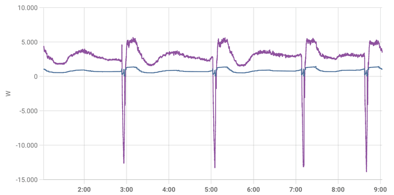

  • paQ
paQ
Cruiseronline schreef op donderdag 7 december 2023 @ 09:06:
Thx voor de inputs. Steile leercurve.
Dus wat bepaalt precies welk gedrag bij opstart? 2 cyclussen vergeleken hieronder. Groen gemarkeerd is bereiken target, blauw is wanneer terugmoduleren begint, en amber is wanneer flow terug moduleert
Conclusie: nu nog lastig conclusie te trekken :-) 2 verschillende input variabelen bij start cyclus (T buiten en T-uit).
Maar er is duidelijk verschil in opstart vermogen en moduleer gedrag (zowel vermogen als flow). Dit alles is met aan/uit thermostaat. Wilde eigenlijk vandaag gaan testen met de RSM als aansturing, maar denk dat ik nog wat meer data verzamel met de aan/uit.
Voor vaststellingen / debuggen zijn geplotte grafiekjes uit bijv HA toch wel erg waardevol hoor.
Het gedrag bij opstart (mijns inziens) wordt bepaald door Ambient Outside Temp icm Setpoint.
Die laatste is namelijk het enige waar ik de waarde van kan bepalen (turquoise lijn); op de rest heb ik geen invloed.
Zou ik setpoint op 29 laten staan, dan zal de compressor zeker harder optoeren dan de 40Hz die je in de plots terugziet. Misschien wel 55, of 62. Het moduleren begint echter op 'hetzelfde moment' alleen moet hij van veel hoger terugkomen, dus duurt het in absolute tijd gezien langer.
LPM na een defrost gaat naar 100% pompcapaciteit
LPM bij een reguliere opstart afhankelijk van je maximaal ingestelde pompcapaciteit

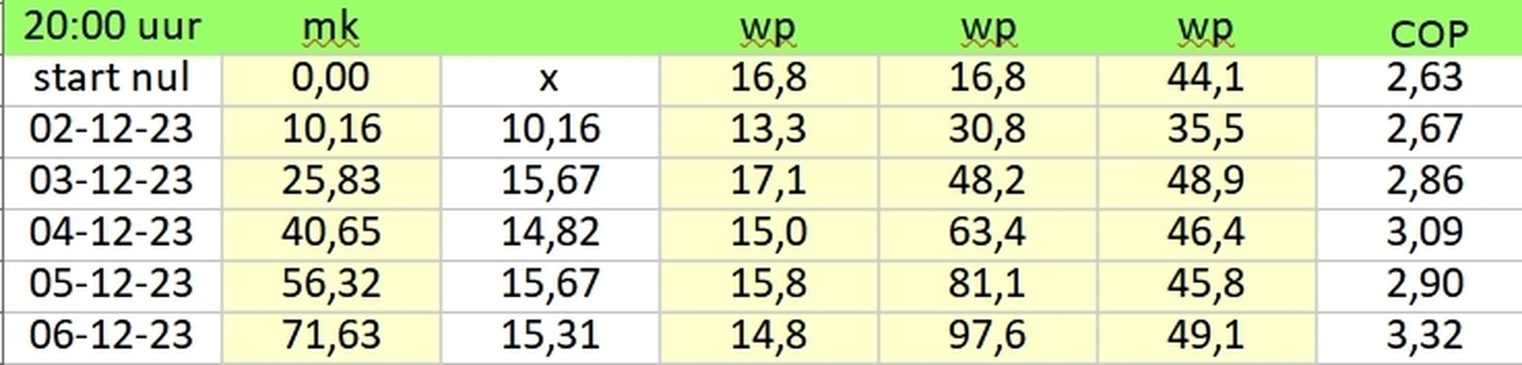

De WP geeft bijvoorbeeld voor gisteren 14,8 kWh en de HW meter 15,31 kWh.
Dit verschil is soms meer, soms minder. De warmte energie 49,1 kWh wijkt dan ook wel af.
Als je nu beide op elkaar deelt kan de afwijking dan wegvallen ??
Afbeeldingslocatie: https://tweakers.net/i/ajysZeoxsFm2L3NetDrObs5YidE=/full-fit-in/4920x3264/filters:max_bytes(3145728):no_upscale():strip_icc():fill(white):strip_exif()/f/image/2tpSD5V5QR23dAocAwFcnN4G.jpg?f=user_large
kolom 1 (mk) meterkast stand
kolom 2 verschil tussen dagen
kolom 3 (wp) energie dag
kolom 4 (wp) energie maand
kolom 5 (wp) warmte dag
kolom 6 kolom 5 / kolom 3

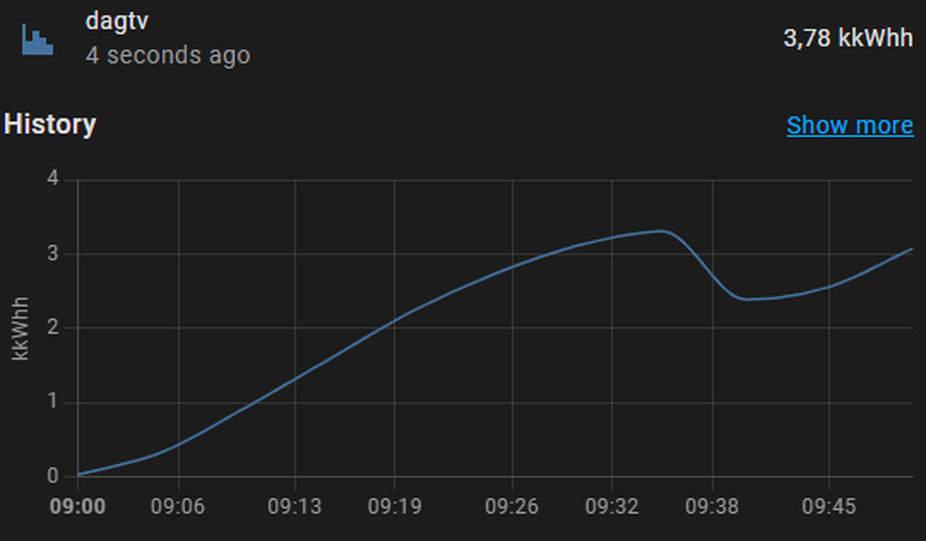

@paQ en anderen
vanochtend een dag Thermisch vermogen sensor gemaakt, die wel terug telt, ik heb niet de gehele discussie hierover gevolgd en of terug gelezen, maar ik had het idee dat het negative niet mee werd genomen.
ik moet nog wat finetunen ,... bijvoorbeeld: Waarom laat die kkWhh zien i.p.v. kWh
zie hieronder de defrost startrond 9:35 en eindigt rond 9:40
Afbeeldingslocatie: https://tweakers.net/i/tDlRHTvdcr3Qd3rfcv6kU5AM_Dc=/full-fit-in/4000x4000/filters:no_upscale():fill(white):strip_exif()/f/image/Q44sMSvfaE15BQhQAQo6hGDe.png?f=user_large
is dit wat je zoekt?

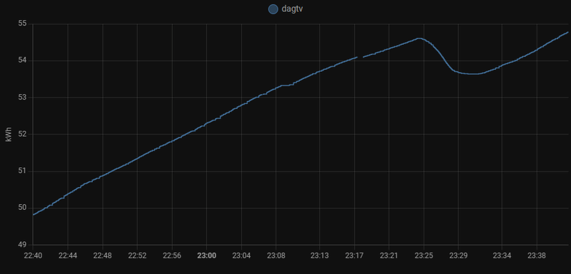

Hij is nu nog voor totaal niet voor dag (daar ben ik mee bezig (maar ik moet ook gewoon werken tussendoor))
ik heb een dag thermisch gemaakt:
24
25
26
27
28
#dagDeltaT
    - name: "dagDeltaT"
      device_class: temperature
      unit_of_measurement: K
      state: >-
        {% if states('binary_sensor.compressor_status') == "on" %}
        {% set o = states('sensor.water_outlet_temp') | float %}
        {% set i = states('sensor.water_inlet_temp') | float %}
        {% set dt =((o-i) | round(2)) | round(2)  | float %}
        {{ dt }}
        {% else %}
        0.0
        {% endif %}
#dagThermisch_vermogen
    - name: "dagThermisch_vermogen"
      device_class: energy
      unit_of_measurement: kWh
      state: >-
        {% set f = states('sensor.current_flow_rate') | float %}
        {% set p = states('sensor.total_active_power') | float %}
        {% set ddt = states('sensor.dagdeltat') | float %}
        {% set dtv =(f /60*4168*ddt) | round(2)  | float %}
            {{dtv}}
        {% else %}
         0.0
        {% endif %}

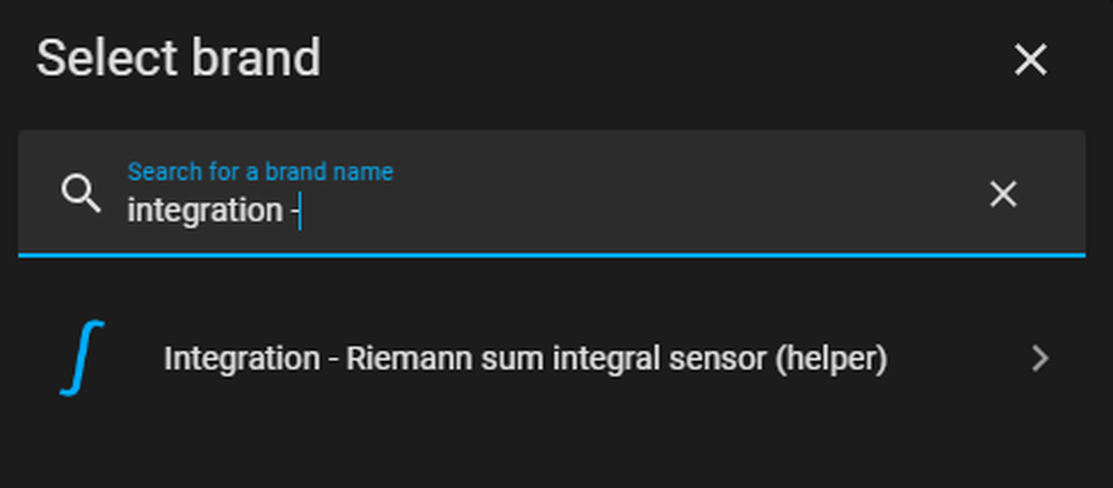

voeg de Riemann integration toe (als je die nog niet hebt)
Afbeeldingslocatie: https://tweakers.net/i/Uh4VhSiBlBd-P-AOqpn-lKEaYaw=/full-fit-in/4000x4000/filters:no_upscale():fill(white):strip_exif()/f/image/QLQd0ow83F76sVYbdGqHE0Pg.png?f=user_large
hierna een helper gemaakt met deze integratie:
Afbeeldingslocatie: https://tweakers.net/i/-ZVJN5z56AD6bgv-365-SG166RU=/x800/filters:strip_exif()/f/image/9Ap3nhPCNUndcn8bnpxwx9xa.png?f=fotoalbum_large
LG-HM163MR-U34
  • The_KnarF
  • Laatst online: 15:48
ah, ja, sorry, het is te druk inmiddels op dit forum, kan niet meer alles lezen, deze had ik gemist
ik had een fout in mijn datThermisch vermogen sensor, daarom gaf de Riemann sensor kkWhh aan
unit_of_measurement moet W zijn i.p.v. kWh
met dank aan @paQ ik zag het in zijn code staan.
[ Voor 22% gewijzigd door The_KnarF op 07-12-2023 10:36 ]

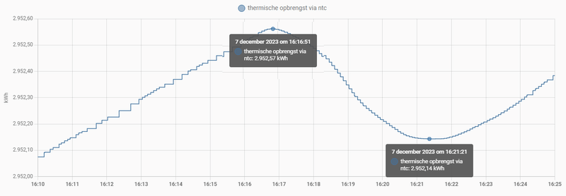

  • paQ
paQ
@The_KnarF Het punt is alleen dat je die Riemann sensor niet elke dag terug op 0 kunt zetten. Die telt oneindig door.
  • The_KnarF

  • paQ
paQ
The_KnarF schreef op donderdag 7 december 2023 @ 10:54:
ja, ik had het begrepen uit jou post. mooie oplossing met dat PowerCalc (ga ik later eens naar kijken)
maak dan alleen niet de fout om utility meters er van aan te maken en gebruiken, want die tellen weer niet terug ;)
Alleen de Powercalc ENERGY meter gebruiken, en die elke middernacht op 0 knallen.
Afbeeldingslocatie: https://tweakers.net/i/bxO5T6-OFFy7T61BExCe2c23rGQ=/800x/filters:strip_exif()/f/image/uPzQXz95KKTVduNMgNmQ8thc.png?f=fotoalbum_large
Het werkt net als je tripmeter in de auto.
Het begint heel responsief, en wordt naarmate de dag(reis) vordert steeds 'stijver'.

@paQ Heb je mss de info van hoeveel thermische energie een defrost kost? Dit om te beoordelen of ik beter zo laag mogelijke temperatuur kan draaien, of naar een low load regeling overstappen. Momenteel draait de LG bij mij bijna permanent of minimaal vermogen, daarbij is dus een significant aandeel de waterpomp en fan wat de uiteindelijk de COP drukt.
LG monobloc s 5kW U44, 3kWp zuid, Model 3 SR+
  • sparkly
  • Laatst online: 09:30
SalexSun schreef op donderdag 7 december 2023 @ 16:57:
@paQ Heb je mss de info van hoeveel thermische energie een defrost kost? Dit om te beoordelen of ik beter zo laag mogelijke temperatuur kan draaien, of naar een low load regeling overstappen. Momenteel draait de LG bij mij bijna permanent of minimaal vermogen, daarbij is dus een significant aandeel de warmtepomp en fan wat de uiteindelijk de COP drukt.
Ik b en dan wel geen paQ maar bij mijn 16kw kost het ongeveer
13.27-12.47= 0.8 kwH thermisch per keer
Afbeeldingslocatie: https://tweakers.net/i/jiKhU69wJsN94X7gBGmzruQSmDY=/full-fit-in/4920x3264/filters:max_bytes(3145728):no_upscale():strip_icc():fill(white):strip_exif()/f/image/XvOR02loIoJKw5LFV2FKKdLt.jpg?f=user_large
LG Therma V HM163M U33 / 5kWp Zuid - 7,2kWp West - 5kWp Oost / 48HP 300l / 3x Multiplus 2/5000, 40kWh LFP. BMW iX3 2022
  • paQ
paQ
Ik zit op gemiddeld 385 Wh (7kW mono)
  • SalexSun
  • Laatst online: 15:18
sparkly schreef op donderdag 7 december 2023 @ 17:20:
Zou een 5kW (enkele fan) dan de helft zijn ?
  • gerlag
Een typical defrost kost bij ons pakweg 0,5 kWh. ( 9kW U44) Toch weer een kleine 20 cent die je steeds naar buiten moet pompen. Bij 20 keer per dag, dan wordt het watt. Het is all in the game, laten we maar zeggen. Hoe je het aantal defrosts serieus kunt beïnvloeden is me niet echt duidelijk. Ik wil het als belangrijkste eis binnen wel warm houden natuurlijk. Afbeeldingslocatie: https://tweakers.net/i/aMoyjqKG9bUWJNpVlTQx53k3Cyc=/800x/filters:strip_exif()/f/image/VujgHsaSb1b4vKlbezbkpZB6.png?f=fotoalbum_large
[ Voor 6% gewijzigd door gerlag op 07-12-2023 18:37 ]
  • The_KnarF
gerlag schreef op donderdag 7 december 2023 @ 18:34:
Een typical defrost kost bij ons pakweg 0,5 kWh. ( 9kW U44) Toch weer een kleine 20 cent die je steeds naar buiten moet pompen. Bij 20 keer per dag, dan wordt het watt. Het is all in the game, laten we maar zeggen. Hoe je het aantal defrosts serieus kunt beïnvloeden is me niet echt duidelijk. Ik wil het als belangrijkste eis binnen wel warm houden natuurlijk. [Afbeelding]
Wel nog even die 20 cent delen door je cop >:)
LG-HM163MR-U34
  • gerlag
Daar zeg je met wat. 8)7 Dat is natuurlijk precies waar we het voor doen! :)
  • paQ
paQ
je COP is -15 op dat moment :D

@kazemo Had met de verkeerde dag waarden gerekend, hier de juiste (overgenomen van de WP):
Afbeeldingslocatie: https://tweakers.net/i/Z1S4Fi588R1nPFByKRUJMEMQoRU=/800x/filters:strip_icc():strip_exif()/f/image/Uk5xYGXgr7x0A044YAKa76b3.jpg?f=fotoalbum_large
[ Voor 18% gewijzigd door PeteSplit op 07-12-2023 21:29 ]

PeteSplit schreef op donderdag 7 december 2023 @ 19:50:
:) ja ik zie het,het is nu de vraag waar moet men mee rekenen.....een opmerking 7dec is nog niet voor bij kan dus nog veranderen volgens mij.....in de hystorie de andere dagen wel........je rekende eerst met de meterstanden van de energie leverancier in je vorige berekening in feite van de homewissard meter......alle berekeningen zijn gebaseerd op dag meting(24u)

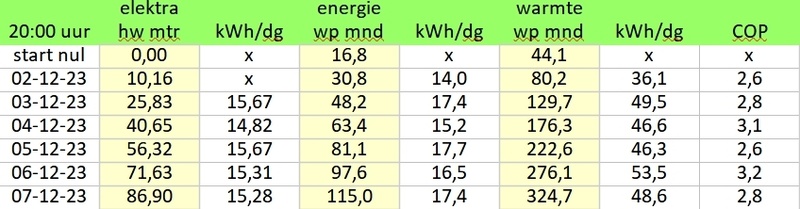

kazemo schreef op donderdag 7 december 2023 @ 20:47:
Ja dat ging mis, de dagstanden zijn nog niet voorbij, pas om middernacht. Heb nu het verschil, van de maandstanden genomen, dan heb ik 24 uur.
Je ziet ook met de echte meterstanden links ernaast, dat de WP meer elektra opgeeft dan echt afgenomen.

  • The_KnarF
paQ schreef op maandag 27 november 2023 @ 15:27:
2. Thermisch vermogen sensor opvoeren in Powercalc, die maakt er een energiemeter van
hmm, ik blijf hangen bij stap 2, wat moet ik hier kiezen, als ik begin met PowerCalc?
Afbeeldingslocatie: https://tweakers.net/i/p_ht-v2mas7Jr4sS34hHjYz8w2I=/full-fit-in/4000x4000/filters:no_upscale():fill(white):strip_exif()/f/image/JxmQqpr7TP3o7elWCjRkC1aq.png?f=user_large
ik heb al verschillende geprobeerd, maar 8)7
LG-HM163MR-U34
  • sparkly
The_KnarF schreef op donderdag 7 december 2023 @ 22:59:
De onderste.
Wel eerst even je eigen sensor van energy veranderen naar power en HA rebooten. Anders lukte t bij mij ook niet.
  • The_KnarF
sparkly schreef op donderdag 7 december 2023 @ 23:03:
De onderste.
ah, dat is het dan, ik vond het al raar
thanks

hmm, in 2023.12 lijkt het wel te werken met standaard utility meter
Afbeeldingslocatie: https://tweakers.net/i/gvV7KXeEETi5j_ConOUmCyZA8-8=/full-fit-in/4000x4000/filters:no_upscale():fill(white):strip_exif()/f/image/csaw4IS8qFclTytaLgMAFrEA.png?f=user_large
zojuist aangemaakt als test
ter vergelijking mijn niet resetbare Riesman meter.
Afbeeldingslocatie: https://tweakers.net/i/ghJZxrRQr8mxlBb79eIZ00xzOjI=/800x/filters:strip_exif()/f/image/tMMq3ecWJ6ZiuUgB7eqDlslU.png?f=fotoalbum_large
ik post morgen wel, of die straks op 0 gezet word
LG-HM163MR-U34
  • paQ
paQ
The_KnarF schreef op donderdag 7 december 2023 @ 23:43:
Hey das nieuw dan. Ben benieuwd.
Had er wel een issue over aangemaakt op git. Misschien dat dat nog heeft geholpen dan.
  • The_KnarF
toch even gewacht tot na 12 uur
Afbeeldingslocatie: https://tweakers.net/i/NHnGQNVmd8586hzL30D_YSt02OE=/full-fit-in/4000x4000/filters:no_upscale():fill(white):strip_exif()/f/image/msNSuqTELwEhcM6a2M5qzANI.png?f=user_large
Het werkt!
LG-HM163MR-U34
  • paQ
paQ
Nou. Toch de update eens draaien dan :P

Mn eps logic heeft zelfstandig vannacht zijn werk gedaan *O*. Ik zal zo de code even bijwerken.
Effe opstaan eerst :O
  • paQ
paQ
@beumer @tebogo @thido @joep2020
Code is bijgewerkt
paQ in "LG Therma (Monoblock) warmtepompen topic - Deel 1"
Het principe is eenvoudig:
Het zijn 5 stappen, 0-4, waarbij 0 de beginstap is, en bij 4 was alles weer volgens de initiële stooklijn.
stap 0 maakt de stooklijn -4, stap 1 stooklijn -3, etc.
Wat belangrijk is, is om de duur van elke stap te definiëren. Standaard staat het nu op 3 min voor de eerste verlaging, namelijk vanaf het moment dat de compressor (weer) aan gaat, en daarna telkens 4 min. Rek het sowieso tot het moment waar de modulatie begint. Meestal zo rond de 15 min voor monoblocs.
YAML:
if (millis() - last_offset_publish_time >= 3 * 60 * 1000) { // duur van 1e verlaging in minuten
De 3 is dus het aantal minuten. In elke case komt deze regel voor waar je per stap het aantal minuten kunt instellen. Het is afhankelijk van de stijgsnelheid van je Ta.
Afbeeldingslocatie: https://tweakers.net/i/KXjs9VQ49MPgH-5ZyccqGGCj1tI=/800x/filters:strip_exif()/f/image/ICk87F8NERnsXVlidI6GGGlp.png?f=fotoalbum_large
Mocht er sprake zijn van een defrost, dan wordt de stille modus uitgeschakeld. Er is hier al een paar keer technisch onderbouwd waarom de interval dan opschuift. De Logic zal als het goed is de compressor in bedwang houden na een herstart. Zit je met geluid richting buren, dan moet je dat deel van de code even blocken of deleten. MAAR ik merk dat met de logic ingeschakeld de compressor veel minder hoog optoert bij mij. Hoeft niet automatisch bij iedereen zo te zijn.
Het staat helemaal in het begin van case 0:
YAML:
                switch (state) {
                  case 0:
                    // als defrost stille modus uit
                    if (id(defrosting).state) {
                      id(silent_mode_switch).turn_off();
                      ESP_LOGD("debug", "Silent Mode switch set to OFF");
Code moet nog wat opgeschoond worden. Staat wat ongebruikte rotzooi in, en veel debugging regels.
[ Voor 49% gewijzigd door paQ op 08-12-2023 08:28 ]
