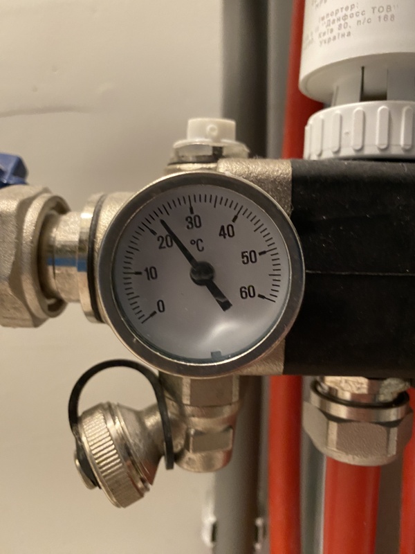

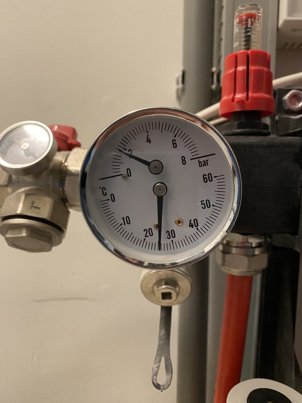

Vandaag de gegevens van de wp eens vergeleken met de gegevens die mijn verdeler laat zien. Zit toch wel wat verschil in…
Watertemperatuur wijkt af en de druk…iemand hier een verklaring voor?

PvdB_BL1 schreef op dinsdag 5 december 2023 @ 16:10:
ah, je hebt een gescheiden systeem? of staat de pomp veel hoger dan je verdeler?
verdeler geeft aan bijna 2 bar en LG geeft aan 0,9
die 0,9 mag/moet wel 2 bar zijn.

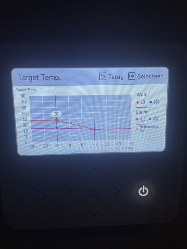

Dag iedereen!
Ik schrijf dit bericht in het Nederlands via Google Translate. Ik heb al een hele tijd problemen met het bedienen van mijn LG Therma V-warmtepomp. De firmwareversie is 3.0.5.1, wat betekent dat het een oudere FW-versie is. Het ding is gek en ik heb alles geprobeerd om het probleem op te lossen, maar helaas hielp niets.
Nu wil ik alleen weten hoe ik de warmtepomp naar de fabrieksinstellingen kan resetten. Ik heb de warmtepomp talloze keren opgestart, uiteraard zonder succes. Ik heb overal op internet gezocht, maar kon niet vinden hoe ik het ding naar de fabrieksinstellingen kon resetten.
Ik zou zeer dankbaar zijn voor alle informatie.

En de verdeler geeft slechts 2 graden delta aan. Is het een mengverdeler?
Ja, afronding en afwijking van de thermometers.
Digitaal LG afronding/afwijking 1 - 2 graden
Analoge meters (veer bimetaal) 2 graden
Ik heb al mijn thermometers eens naast elkaar gehouden, verschil tussen laagste en hoogste was 4 graden.
Ik weet nu niet meer hoe warm het is, maar wel of ik het warm of koud heb :)
LET OP het is geen CV - warmtepomp druk tussen 2,0 en 2,5 bar !!!
Display van LG aanhouden, alle andere analoge drukmeters in het circuit geven allen andere waarden aan, vaak afhankelijk van de pompdruk en de opvoer hoogte in het gebouw.

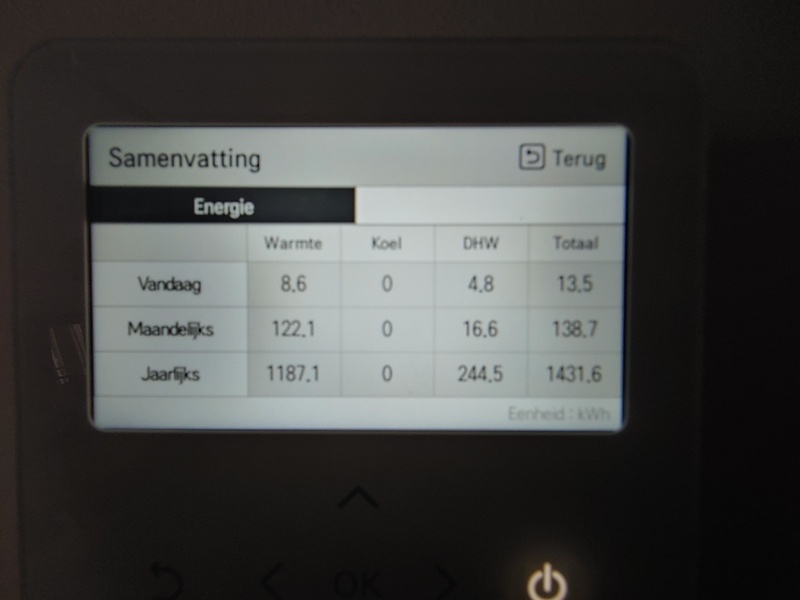

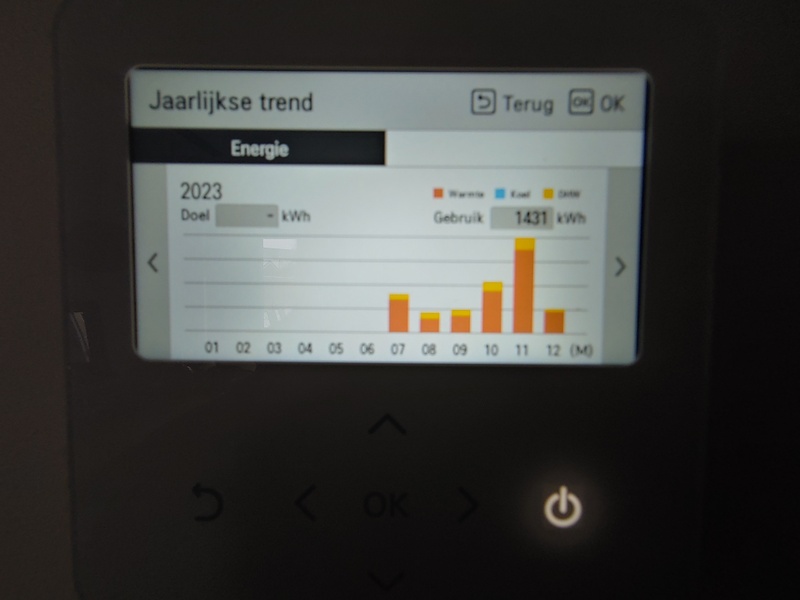

  • Sheccy92
  • Registratie: December 2021
  • Laatst online: 29-04-2024
kazemo schreef op dinsdag 5 december 2023 @ 14:40:
@Sheccy92 aanwijzing in stapjes energie verbruik uitlezen op RMC
op RMC scherm links drukkken(gebogen pijl toets)
pijltoets> rechts drukken naar menu>OK >pijltoets rechts>stekkertje energie>OK>pijltoets naar onder>energie calorie>OK>pijltoets naar onder samenvatting>OK>dan is daar het verbruik.....vandaag....maandelijks.....jaar
Afbeeldingslocatie: https://tweakers.net/i/UX4Ha0PHl8fJ_urfxLIZVtZNm5U=/800x/filters:strip_icc():strip_exif()/f/image/hcPinL4bFGfNLc6YT9tuwxK6.jpg?f=fotoalbum_large
Dit bedoel je toch? Is dit exact of bij benadering / schatting van het apparaat? Want dat maandelijks lijkt me niet te kloppen...
Afbeeldingslocatie: https://tweakers.net/i/LoCjibipoi-cnNbSIwIMCUFf2Tk=/800x/filters:strip_icc():strip_exif()/f/image/y9ZLCXBgrkWsoW1lTW2TX0iB.jpg?f=fotoalbum_large
Had dit ook nog gevonden. Ik vind het nog steeds veel, en zorgelijk dat moeite lijkt te hebben met 's ochtends en 's avonds de boel warm krijgen.

  • Ma3x
  • Registratie: December 2023
  • Laatst online: 11-06-2025
paQ schreef op dinsdag 5 december 2023 @ 16:43:
Wat is het probleem eigenlijk?
De warmtepomp werkt vreemd, volgt de stooklijn niet en past de stooklijn niet aan, ook al wordt de ingestelde temperatuur heel lang niet bereikt. Er zijn ook andere problemen, maar die houden allemaal verband met de onlogische problematische controles.

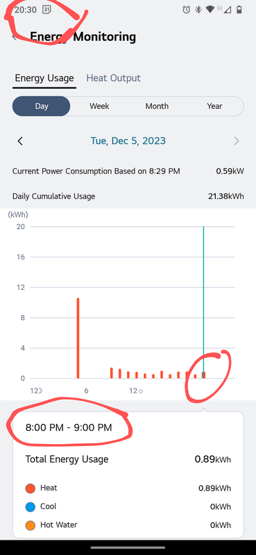

Ik weet niet of het dan verdwijnt, ik herken niet wat jij ziet in mijn app... Kun je een screen shot delen wat het verduidelijkt? Of is dat deze?
Is dan wat je bedoelt wat je onderaan ziet? Is dat niet cumulatief wat er tot op dat moment is gebruikt in dat uur? Het uur wat dus nog gaande is? 13:50 ligt immers tussen 1:00 PM en 2:00 PM
Syncen? Misschien, of misschien opnieuw koppelen?

  • paQ
  • Laatst online: 08:23
paQ
Sheccy92 schreef op dinsdag 5 december 2023 @ 16:46:
dit jaar 1431 kWh
Je kan toch ook de maanden los in zien dacht ik?
Is wel aan de forse kant voor een nieuw huis gebouwd volgens hedendaagse isolatie standaarden (mag ik aannemen)
Ik zit rond de 1100kWh zelfde periode voor verwarmen en warm water.
(Nageisoleerd 1940 vrijstaand)
Wat is nu het delta T op je verdeler als die ene poosje staat te verwarmen en wat is op dat moment de flowrate (Op de RMC)

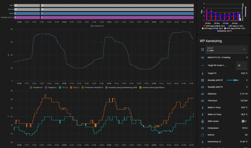

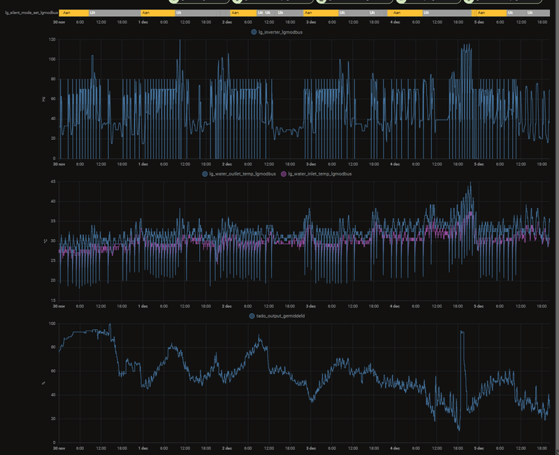

  • sparkly
  • Laatst online: 06:24
Afbeeldingslocatie: https://tweakers.net/i/f5VOQdq46oObMrKTKMQIAgxSu14=/800x/filters:strip_exif()/f/image/u4BuHZpYRQQHLBgzlTpT2hca.png?f=fotoalbum_large
Wat me vandaag ineens opvalt,
Waarom gaat mijn WP eigenlijk ineens niet meer UIT op hysterese?
Hysterese is type 2, Target is 33gr C, om 13:35 wordt 39,2 aangetikt en ding blijft lekker draaien. Hij is wel erg onrustig vandaag.
Regel uit Tuit, alleen water.
Iemand een idee?

Heb 'm nu een paar dagen op optimal draaien en de stooklijn een offset van +3 gegeven (ongeveer dezelfde gemiddelde afgifte temperatuur), tot nu toe draait dat beter. Zondag 1 keer een wat langere periode tussen twee defrosts, hij draaide toen ook mooi stabiel. De dT is nu zo'n 5-6 C.

Dat is precies mijn probleem. Ik heb de stooklijn flink moeten verhogen omdat de warmtepomp constant 1 tot 3 graden onder de setpoint werkt. Daarom wil ik proberen het terug te zetten naar de fabrieksinstellingen. Weet iemand hoe ik dit doe?
Wanneer je hem van AI afzet op warmte dan reageert hij toch niet meer op stooklijn etc?

pure100100 schreef op dinsdag 5 december 2023 @ 17:10:
Ik ben hier niet zeker van. Zelfs als het op AI werkt en ik +1, 2, etc. kies, reageert het ding soms niet of als het wel reageert, dan maar een tijdje en dan schakelt het terug naar AI = 0. Dit is absoluut een softwarefout.
:) :) ja dit bedoel ik je hebt dus gevonden,maandelijks klopt volgens mij wel is van december 2023 dus 5dg......ja in november is het verbruik fors.....lijkt me reden om de installateur daar op aan te spreken!!.....als je genoeg zonnepanelen hebt kan het nog meevallen(salderen)....gas is ook duur!!

sparkly schreef op dinsdag 5 december 2023 @ 16:55:
Iemand een idee?
Dit is precies wat ik ook gisteren opmerkte. Bij mij gebeurde het twee maal, zie hier...
tebogo in "LG Therma (Monoblock) warmtepompen topic - Deel 1"

  • M_AW
  • Laatst online: 08:30
Iemand een idee?
Ik zie dat jouw pompt varieert tussen 30 en 70Hz. Ik zie hetzelfde gedrag, van 10 tot 35Hz schommelen. Werkelijkwaar onvoorstelbaar dat je een regeling zo laat functioneren.
Afbeeldingslocatie: https://tweakers.net/i/OyWMHH7V8EefqXvKdgLZ4VRbhXQ=/800x/filters:strip_exif()/f/image/kayTC0zFLPpdQVmdIqsTxpfc.png?f=fotoalbum_large
Ik heb de indruk dat de warmtepomp op de top van deze golf de hysterese wat meer ruimte geeft net als tijdens de opstart en dat hij daarom niet afslaat.
Moest nog aan een analogie denken m.b.t. deze wijze van regelen.
Ik zit in de auto en stel de cruisecontrol in op 77.
Ik rijd momenteel 50.
De auto gaat gas geven. Trek op naar 60, gaat meer gas geven, trek op naar 70, gaat meer gas geven, trekt op naar 80, gat nóg meer gas geven, dit gaat zo verder totdat de auto 150 rijdt. Op dat moment besluit de auto om langzaam gas terug te nemen. Langzaam zakt de snelheid in. De 77km/h nadert. De snelheid zakt verder in. Tot 50Km/h. Hierop blijft de auto ongeveer een uur doorrijden, om daarna weer door te gaan naar 150.
Gemiddeld ben ik met een snelheid van 77 naar Zuid-Frankrijk gereden ja.
Voor het gemak laat ik de opstartpiek er even uit, waar de auto 220 gaat rijden om daarna de motor helemaal uit te zetten.
8)7
[ Voor 9% gewijzigd door M_AW op 05-12-2023 17:33 ]

M_AW schreef op dinsdag 5 december 2023 @ 17:25:
8)7
haha :) is wel totaal ander gedrag dan bij mij, ik mag blij zijn als ik bij de opstartpiek mijn target haal.
nu heb ik ook wel een hele sloot aan water in min systeem zitten
Ik zal eens een keer de opstart alleen over het buffer doen, kijken of die dan wel piekt.
LG-HM163MR-U34

Goedenavond ik heb ook even een vraagje 2 weken geleden met een graad of 5 draaide de warmte pomp prima zoals hieronderAfbeeldingslocatie: https://tweakers.net/i/UCMM9uArDSAz3Bs4BfZ8yNNZXkw=/x800/filters:strip_exif()/f/image/R4IYRLpO4odIMv8GVxWb4Xva.png?f=fotoalbum_large
Alleen nu met 0 graden draait hij niet langer dan een uur iemand tips hieronder een foto met hoe het nu isAfbeeldingslocatie: https://tweakers.net/i/FCCHt3VLQ5rCbfz1xC5XdQU-ORg=/800x/filters:strip_exif()/f/image/n04eevb9N60BQYypYkrW0mZA.png?f=fotoalbum_large
  • M_AW
Alberttotec schreef op dinsdag 5 december 2023 @ 18:04:
Goedenavond ik heb ook even een vraagje 2 weken geleden met een graad of 5 draaide de warmte pomp prima zoals hieronder[Afbeelding]
Alleen nu met 0 graden draait hij niet langer dan een uur iemand tips hieronder een foto met hoe het nu is[Afbeelding]

Zit hier al 5 weken mee bezig zoek alles af LG alles gebeld alles al
Geprobeerd ben alleen net nieuw op tweakers dus dat zal
Het wezen maar prima hoor

Dit is standaard gedrag van iedere warmtepomp met dit weer.
Doordat het vocht uit de buitenlucht vast vriest aan de condensor vriest deze langzaam dicht.
Als hij te ver dicht is gevroren stopt de warmtepomp en gaat deze in "de-frost".
Hierbij gebruikt hij stroom en warm water uit de woning om de condensor weer te ontdooien.
Wanneer de condensor weer ontdooit is start de warmtepomp weer op en begint het feest opnieuw :)

Het rare is het zijn geen defrosts want die pik ik er zo uit dan gaat hij hoger in vermogen heb een stooklijn gehanteerd van bij -10 40 graden aanvoer een hysterese van het water -6 +2 om het pendelen tegen te gaan heb een redelijk kleine installatie 70 m2 vloerverwarming 2 radiatoren en een klein schakelvat van 25 liter in serie aangesloten in de retour heb de warmte pomp hele dag in silent mode staan om het gebruik wat lager te houden maar hij draait zoals ik zij niet langer dan 1 uur ik meet op lucht water dit zijn zo’n beetje mijn instellingen

Alberttotec schreef op dinsdag 5 december 2023 @ 18:13:
Dankjewel voor de aanvullende informatie, dat maakt het allemaal wat gemakkelijker.
Hoe gaat de verwarming verder, komt de woning goed op temperatuur?
Heb je al eens gekeken wat er na een uur gebeurd met de ingaande en uitgaande temperaturen?

  • Alberttotec
  • Laatst online: 05-12-2023
paQ schreef op dinsdag 5 december 2023 @ 18:32:
Als je dat doet om het pendelen tegen te gaan, dan staat ofwel je hystere icm je stooklijn niet juist ingesteld, of..... het zijn gewoon toch defrosts :+
Voor mijn gevoel als de warmte pomp afslaat zakt de aanvoer temperatuur heel snel naar die hysterese van -6 en dan gaat hij weer aan heb er 2 x voor gestaan en dan als hij ontdooid geeft hij het aan dat hij aan het defrosten is dan verbruikt hij ook meer zo kan ik het zien maar wat hij nu de hele dag deed waren geen defrosts
  • Alberttotec
Heb jij ook een monoblock dan met een vergelijkbare installatie?

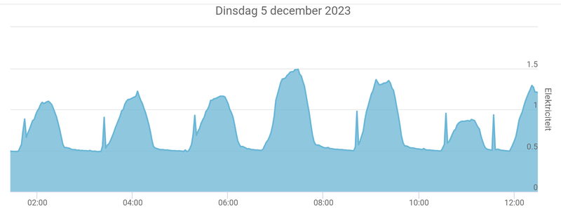

  • M_AW
Het zijn geen defrosts? Dus je hebt afgelopen nacht de hele nacht gedraaid zonder defrostst? Op silent mode. Ik denk dat jij de enige warmtepomp-eigenaar in Nederland bent. Hoe zou een defrost er dan uit zien in deze grafiek?
Nee het zijn, voor zover ik kan inschatten, gewoon defrosts. Dat het water in je systeem daarna afkoelt is logisch, dat komt niet omdat je warmtepomp afslaat, maar omdat je water gebruikt wordt om warmte af te geven aan de warmtepomp, om die te ontdooien. Een defrost dus.

  • M_AW
Alberttotec schreef op dinsdag 5 december 2023 @ 18:43:
Hoe kun jij zo precies zien dan dat het defrosts zijn
Zoals gezegd, het is vrijwel uitgesloten dat je afgelopen nacht continu hebt kunnen draaien zonder defrosts. niet onmogelijk, dat is niets, wel hoogst onwaarschijnlijk.

  • paQ
paQ
[quote]paQ schreef op dinsdag 5 december 2023 @ 18:42:
sja als het met 3 min voorloop niet wijzigt, dan denk ik toch echt dat we hier met defrosts te maken hebben
[YouTube: Droog Brood - Smurfenlied]
[/quo
Zie filmpje van het smurfenlied
Ik heb de smurfen niet bij jou gezien, maar je HW grafiek (die ronden enorm af) toont exact het ritme van smurfen defrosts. Zonder verdere grafieken kunnen we iig niet zien dat het geen defrosts zijn
  • PeteSplit
  • Registratie: Oktober 2023
  • Laatst online: 00:02
PeteSplit
ik weet het niet
Ja, HomeWizard geeft in de grafiek maar een punt om de vijf minuten, dan is mijn WP alweer met heel iets anders bezig, maar de kleur is wel erg blauw (van de grafiek)
LG (5kW AWHP R32) / ESPhome (ESP32) / GoodWe 4K-DT (5kWp) / Homewizard (1 PiB 2kW) / Home Assistant (NUC) / BMW K13 F8
  • Alberttotec
paQ schreef op dinsdag 5 december 2023 @ 18:47:
Aha duidelijk ik dacht al dat het aan mijn flow lag want als ik die namelijk op optimale flow zet en de warmte pomp draait op vol vermogen zit ik op 8 liter soms terwijl het niet aan mijn afgifte ligt lijkt mij is het ook een idee om het waterdebiet op vaste flow te zetten van een liter of 18 want zodra de aanvoer helemaal oploopt tot een graad of 30 des te minder flow heb ik😅
  • paQ
paQ
Alberttotec schreef op dinsdag 5 december 2023 @ 18:50:
Ik haal zelf de beste resultaten (over uren) met een flow van tegen de 11.5-12l/min. (fixed flow)
Met optimale flow kan het delta in de vloer te groot worden bij erg lage temperaturen. Bij Ta 40 zal dat minder snel een probleem vormen.
Doorgaans hebben de meesten volgens mij wel een redelijk probleemloze installatie met fixed flow.
Quatt levert op die wijzen duizenden warmtepompen af, waar het gros het ook goed van doet volgens mij.
Ik zeg niet dat het niets anders kan zijn hoor, maar zonder data of 'er naast gaan zitten en kijken wat er gebeurt' is het gissen.
[ Voor 10% gewijzigd door paQ op 05-12-2023 18:54 ]

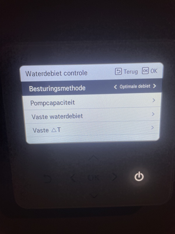

  • tebogo
tebogo
HM093MR.U44 / WH27S.F5

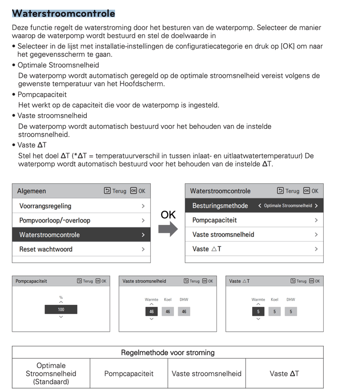

Alberttotec schreef op dinsdag 5 december 2023 @ 18:29:
Even een andere vraag tussendoor voordat ik verder ga hoe kan ik op iemand Anders zijn bericht reageren?
Zoals @PeteSplit aangeeft.
Helpt ook als je even je type warmtepomp aangeeft in je signature van je profiel...
HM093MR.U44 i.c.m. Cordivari 180l buffervat / WH27S.F5 / GW5000-DT & GW3648-EM / 14 x Suntech STP310S-20/Wfhb
  • paQ
paQ
Alberttotec schreef op dinsdag 5 december 2023 @ 18:55:
Aha want fixed flow staat er bij mij niet tussen kan aan de software liggen
optimaal debiet, vast debiet, vast deltaT, vaste pompdruk. Dat zijn de opties bij de U44 modellen.
Als je optimaal debiet hebt, dan zul je de rest ook wel hebben toch?
  • tebogo
tebogo
Dan heb je vast een U33 of een U43 .....

  • Alberttotec
Afbeeldingslocatie: https://tweakers.net/i/ICxMjElPcvrJwwhr8dh3qt6_RjU=/x800/filters:strip_exif()/f/image/YQuiI39dzRXsENewCseRwT3R.png?f=fotoalbum_large dit is hem
  • tebogo
tebogo
Ben toch even benieuwd wat jij hier invult.
Ik had deze nog nooit bekeken, en ben verbaasd dat ik de "Outdoor Unit Capacity Setting" moet invullen. DAt zou de software toch moeten weten zou ik denken 8)7.
Afbeeldingslocatie: https://tweakers.net/i/jyFDNTlxAgj_64V-Kde7xGyoVJ4=/800x/filters:strip_exif()/f/image/yf12shOEfhnmXO6cHUnbeMq1.png?f=fotoalbum_large
Target Instantaneuous Consumption? Doel wat er gemiddeld kW gebruikt moet worden?
Target Power Consumption? Doel wat er totaal aan kWh gebruikt moet worden?
Jammer dat de handleiding er niet verder op ingaat...
  • Alberttotec
paQ schreef op dinsdag 5 december 2023 @ 18:57:
Optimaal debiet vast debiet vast delta t en pompcapaciteit

  • tebogo
tebogo
Alberttotec schreef op dinsdag 5 december 2023 @ 19:12:
Zou toch verwachten dat jouw menu er zo uit ziet:
Afbeeldingslocatie: https://tweakers.net/i/f-e4PAh_Dhf5cQs7f8fbA7SDS0g=/x800/filters:strip_exif()/f/image/A9ha0RYKSsnFwiko4uChIR0o.png?f=fotoalbum_large
  • Alberttotec
tebogo schreef op dinsdag 5 december 2023 @ 19:21:
Afbeeldingslocatie: https://tweakers.net/i/XBgLmjUsfyTTrRuPGBMeE8P4zU4=/x800/filters:strip_icc():strip_exif()/f/image/hYE9voHtG6OoqRnj9rRDUIFy.jpg?f=fotoalbum_large
Klopt
  • Alberttotec
Afbeeldingslocatie: https://tweakers.net/i/ciJ8ZyKN6TQPTnPzjBgsx7hUZPA=/x800/filters:strip_icc():strip_exif()/f/image/aj4nvEwkyhdLposDPi4P97vh.jpg?f=fotoalbum_large
Hier mijn stooklijn lijkt mij niks mis mee
  • Alberttotec
Ik denk dat ik silent mode maar eens uit zet overdag dat zal de defrost naar mijn weten een stuk verlagen kijken of het gedrag dan verandert
  • PvdB_BL1
  • Registratie: Maart 2023
  • Laatst online: 28-02 21:01
The_KnarF schreef op dinsdag 5 december 2023 @ 16:18:
De pomp en de verdelers (2 stuks) staan rechtstreeks met elkaar in verbinding voor zover ik weet/kan zien. Er zit een buffervat van 100l tussen waarbij warm bovenin gaat en koud onderin. Na het vat zie ik een circulatiepomp op de warme leiding aangesloten zitten.
De pomp staat buiten op big foots....waarschijnlijk wel iets hoger dan de verdeler maar is echt geen halve meter verschil.... :?
HN091MR NK5 + HU071MR U44

paQ schreef op dinsdag 5 december 2023 @ 16:40:
Ik heb geen idee. Hoe kan ik dat nakijken?

PeteSplit schreef op dinsdag 5 december 2023 @ 16:40:
Oke, dan ga ik het systeem vullen totdat de wp druk boven de 2 komt. Dat kan ik gewoon doen wanneer de wp aan staat? Of moet ik hem eerst uitschakelen?

Nou, zie je, dat is wat ik een extreem slechte controller noem. Als zelfs experts niet begrijpen hoe het precies werkt, weet je dat de fabrikant slecht werk heeft geleverd. Een goede regelaar zou de stooklijn aanpassen aan de ingestelde kamertemperatuur.
Ik woon in een blokhut, 9 cm sparrenhout, 10 cm steenwol in de muren, 15-20 cm stenen muur op zolder, dubbele beglazing, niets bijzonders, ongeveer 82,3 m2 woonoppervlak in totaal (97 m2 inclusief alle woonruimte boven tot 72 cm kniewand op zolder). Ik heb vloerverwarming en wandverwarming, overal dezelfde verwarmingswateruitlaattemperatuur. Ik woon echter in Slovenië op een heuvel zo'n 530 meter boven de zeespiegel, dus het klimaat is wat koeler dan in Nederland en ook hier in Slovenië hebben we liever hogere kamertemperaturen dan in West-Europa, ongeveer 23 °C is hier standaard, sommige mensen verwarmen hun huis zelfs tot 25 °C.
  • nico base
  • Laatst online: 06-12-2023
tebogo schreef op dinsdag 5 december 2023 @ 16:51:
Hey Tebogo,
Het is idd die afbeelding.
Zoals je kan zien heb ik al waarden tussen 1-2u teewijl het nog geen 2u is.
En deze waaeden gaan niet meer hoger als het uur dan effectief voorbij is.
Ik heb de remote (binnenunit) klok 1 uur terug (minder) gezet, de summer time on en de app gesynced met de remote.
Maar, is nog steeds hetzelfde.
Telkens omstreeks 15-30min. na het uur komen er waarden in dat lopende uur. Die dus zo blijven.
Zie foto.
Afbeeldingslocatie: https://tweakers.net/i/8776djtER1kbQGou-id0IfUkCj0=/x800/filters:strip_exif()/f/image/o6omPlgpUleeIu2i1WhhHrfF.png?f=fotoalbum_large
Ga nu proberen met summer time af te zetten en 1 uur klok minder.
Anders weet ik echt niet hoe dit op te kunnen lossen.
Grts,

tebogo schreef op dinsdag 5 december 2023 @ 17:18:
Ok, misschien heb ik wat gevonden. Maar ik denk even hardop. Het is belangrijk dat je weet hoe mijn systeem werkt vandaar even een snip daarvan erbij.
Mijn systeem heeft 2 groepen VVW, zeer beperkt. Staan op 2l/min flow per stuk, dus verwaarloosbaar.
Verder op totaal 13 radiatoren, al dan niet met fans. Systeempomp voedt het afgifte circuit afhankelijk van de hoeveelheid vraag, op druk. Maximaal is +/- 32l/min, minimaal is ongeveer 8 l/min.
Alle radiatoren hebben een TADO knop, waterzijdig staat alles maximaal gewoon open. Ik heb in HA een sensor (tado_output_gemiddeld) gemaakt, die het gemiddelde van de TADO- outputs weergeeft als zijnde 'warmtevraag'. Zie trend.
Hieronder een trend van 30nov t/m 5 dec.
Als je goed inzoomt op Outlet en Inlet temp zie je dat vlak voordat de compressor zo gek gaat optoeren, de Inlet temp ineens een stuk zakt.
Normaliter draai op op een dusdanige watertemperatuur dat de TADO knoppen regelend zijn. Allemaal bijna helemaal open. Externe systeempomp doet dan zo'n 25-30 l/min.
De afgelopen dagen draai ik op een wat hogere Tuit, ook ivm testen en spelen. Het effect is dat de TADO knoppen verder dicht gaan lopen om de temperatuur in de kamers niet te ver op te laten lopen. De WP gaat dan steeds meer over het buffervat circuleren.
Sommige TADO knoppen liggen dus veel dicht, en gaan af en toe +/- 20% open, waardoor er plotseling een sloot koud water vanuit de radiator naar de WP gaat. De externe pomp toert dan ook iets op, wat het nog erger maakt. Mijn theorie is dat de WP daarop 'over-reageert' om dit koude water te compenseren, maar helaas bevat een radiator niet zo veel water. Wel gek is dat hij er niet op hysterese uit gaat, maar zo erg vind ik het niet. Slecht voor de efficiëntie is het zeer zeker wel.
Wat ik nu ga testen is zonder de watertemperatuur te verlagen, bijna alle TADO-knoppen maximaal open te zetten. Als de WP dan rustig gaat draaien lijkt mij dit een duidelijk gevalletje. Mooi meegenomen is dat het vannacht misschien geen defrost-omstandigheden zijn.
Ik ben heel benieuwd of meer mensen dit wel eens ondervinden en of die dan ook na-regeling in welke vorm dan ook op hun afgiftesysteem hebben.
Afbeeldingslocatie: https://tweakers.net/i/A6z1YBaxj3piehmzmcExQ0EQH1I=/800x/filters:strip_exif()/f/image/hNnbqSnQutDU73CAQ4woYfLX.png?f=fotoalbum_large
Afbeeldingslocatie: https://tweakers.net/i/K1iWV8kSPFMGib5WaHjrUdZksV0=/800x/filters:strip_exif()/f/image/DJn3tZZhpFNERuJIgYEGewwo.png?f=fotoalbum_large
LG Therma V HM163M U33 / 5kWp Zuid - 7,2kWp West - 5kWp Oost / 48HP 300l / 3x Multiplus 2/5000, 40kWh LFP. BMW iX3 2022

Ma3x schreef op dinsdag 5 december 2023 @ 20:24:
De stooklijn zelf wordt als zodanig sowieso niet aan gepast door de kamertemperatuurregeling. De stooklijn moet initieel correct zijn ingesteld. Zie ook het bericht van @Jojan265
De stooklijn is correct ingesteld wanneer, als je op alleen water stookt, de ruimtetemperatuur bij verschillende buitentemperaturen de gewenste waarde heeft. De kamertemperatuurregeling zal alleen de vigerende stooklijntemperatuur iets plussen of minnen om exact op de gewenste waarde uit te komen.
Constant benoemen dat iets slecht is helpt niet. Het is alleen maar irritant. We kunnen hier toch alleen maar symptoombestrijding doen, we kunnen de LG niet slimmer maken. Volgende keer dan een duurdere maar slimmere kopen.
Je afgiftesysteem, heeft die ook na-regeling?
