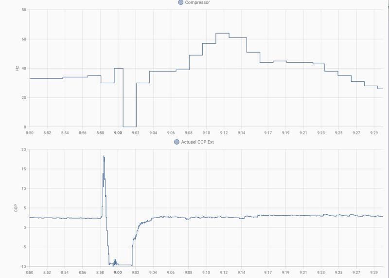

Even terugkomen op de cop-berekening tijdens een defrost:
Je kan tijdens een defrost niet het thermisch vermogen delen door het elektrisch vermogen.
Voorbeeld:
Thermisch vermogen -10kW
Elektrisch vermogen 5kW
Dat zou een negatieve cop van -2 geven.
Elektrisch vermogen 0.1kW (compressor uit, alleen waterpomp)
Dat geeft een negatieve cop van -100
Totaal onlogisch. Minder elektrisch vermogen, slechtere COP!
ChatGPT weet hier ook geen raad mee en zegt dat je beter de defrost kan negeren of een scop berekenen uit elektrisch vermogen en thermisch vermogen (ook voor bijvoorbeeld een dag)

  • Swerfer
  • Laatst online: 30-10 09:20
Swerfer
Hmm...
Dus gemiddelde cop loopt hier ook op stuk...

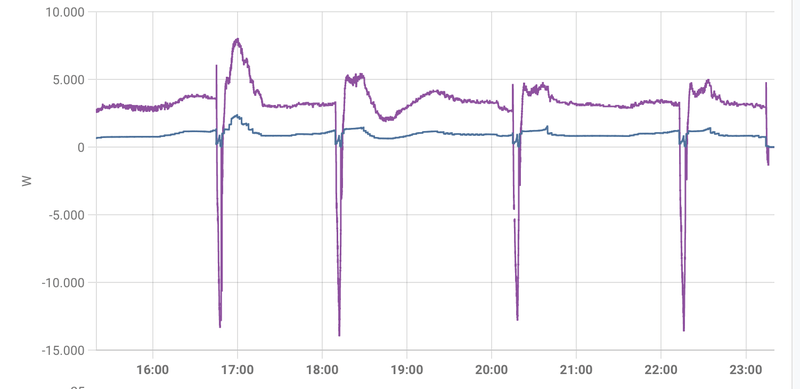

  • gerlag
  • Laatst online: 06:58
Swerfer schreef op maandag 4 december 2023 @ 22:58:
-10kW was een voorbeeld wat makkelijk rekent. Maar als de flow omkeert, dan heb ik ongeveer -2,5kw (delta t en waterpomp debiet).

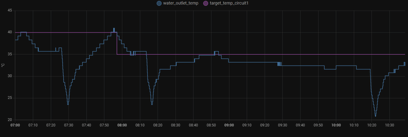

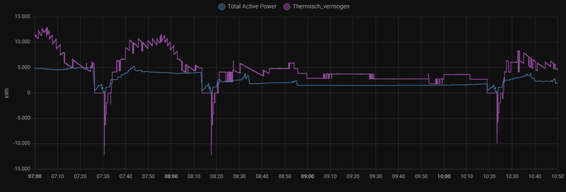

Defrost neemt bij mij toch wel 10 kW piek. Negatief dan.
Afbeeldingslocatie: https://tweakers.net/i/6uf_WUnl45uSN1-8_Lh8GE3TjVM=/800x/filters:strip_exif()/f/image/NxTqvLy7865fhj8sxtnv49HW.png?f=fotoalbum_large
[ Voor 23% gewijzigd door gerlag op 04-12-2023 23:09 ]

  • Swerfer
Swerfer
Hmm...
gerlag schreef op maandag 4 december 2023 @ 23:08:
Ik heb een 5kW uitvoering, ik schat jij een stuk groter...
Hmm... Ik blijkbaar ook 10kW:
Afbeeldingslocatie: https://tweakers.net/i/1MmDP3QOkiQa_2QraoQD9Gurxlo=/800x/filters:strip_icc():strip_exif()/f/image/efzarbCMYDV07kbXS02iACWH.jpg?f=fotoalbum_large
[ Voor 32% gewijzigd door Swerfer op 04-12-2023 23:13 ]

7kW:
(extern gemeten dus net wat 'dieper')
Afbeeldingslocatie: https://tweakers.net/i/gFQbaPMdS-5Wr7pqcgWIcV6cKSI=/800x/filters:strip_exif()/f/image/yY1OWYi4kHYgIqNvLtqn9ZyO.png?f=fotoalbum_large
[ Voor 5% gewijzigd door paQ op 04-12-2023 23:49 ]
  • gerlag
Hier 9 kW, zie m'n 'footer'. In ieder geval 'veel' voor iedereen zo te zien
9kW LG U44 | 2x Anker Solix Max AC met uitbreiding 28kWh | 6.5kW solar
  • KarsS
  • Registratie: Juni 2022
  • Laatst online: 07:55
@gerlag Interessant plaatje! Als ik de curve even versimpel tot een driehoek, dan heeft die driehoek een basis van 5 minuten en een hoogte van 11kW. Dat is: 0.0833h * 11 / 2 = 0.46kWh per defrost.
Met bijvoorbeeld 1 defrost per uur wordt er dan per 24 uur 11kWh uit het huis onttrokken die de WP vervolgens extra moet leveren om het huis op temperatuur te houden.
Mijn Kamstrup zal de 11kW extra geleverd wel registreren maar de 11kW onttrokken niet. Dat betekend dat mijn huis bij 0 graden buiten (20.5 graden binnen) geen 105kWh maar 94kWh per dag nodig heeft O-)
Edit: ik zie dat het deel onder 0 maar ca. 4 minuten is, dus onttrokken is 20% minder.

KarsS schreef op maandag 4 december 2023 @ 23:28:
niet zo maar "per"
Ik zie ze van 300 Wh, maar ook wel eens van bijna 600 Wh als het kouder is

  • paQ
  • Laatst online: 08:23
paQ
Swerfer schreef op maandag 4 december 2023 @ 22:42:
Voorbeeld:
Het maakt helemaal niet uit wat de COP op enig moment aan uitkomst geeft. Het is geen eenheid waarmee je kunt rekenen.
Al is de COP +17 bij uitschakelen bijv.
Het is de verhouding tussen opgenomen en afgegeven. Het opgenomen wordt nooit negatief, maar het thermische wel.
Daarom kan een COP ook negatief worden. Je verplaatst letterlijk warmte van binnen naar het koude buiten.
Cop -100 komt niet voor dus ik weet niet of dat zo’n handig voorbeeld is.

Maar waarom zo complex?
Je kan toch gewoon een grafiek maken van de daadwerkelijke thermische energie over de dag heen?
Afbeeldingslocatie: https://tweakers.net/i/9Nr0OtabiNhAmllE7oL4r_mwSv0=/800x/filters:strip_exif()/f/image/uj0Gj6DZUuKc1wcr8MKYQnp7.png?f=fotoalbum_large
Het opgenomen vermogen pik je zo uit je externe vermogenssensor. Die rekent ook stroom bij een defrost, of bijverwarming, of verwarmingslint op de bodem, enz. (En bij mij ook mijn danfoss kranen en en thermostaten)
Die 2 deel je door elkaar en dan ben je er.

Hierzo, een defrost ingezoomd
Afbeeldingslocatie: https://tweakers.net/i/yxanfeHPGImrOtkLmK-EUnTsYoQ=/800x/filters:strip_exif()/f/image/N75E7OF0AU4VChY6TWKoJGI4.png?f=fotoalbum_large
Afbeeldingslocatie: https://tweakers.net/i/NjwKRguPMjXBxV3Jm8rnTNPhQV4=/800x/filters:strip_exif()/f/image/9Py4stiO1nOzDBt3SVCZOoYQ.png?f=fotoalbum_large
Afbeeldingslocatie: https://tweakers.net/i/TxownD7uyMhadPeyCXuHM-3HUF8=/800x/filters:strip_exif()/f/image/HWBdtDxWYaLFH6g0Gn8TmGb6.png?f=fotoalbum_large
Om 08:58 start de defrost, het opgenomen vermogen valt terug, dus je hebt -op papier- even een mega goed COP. Het ontdooiproces zet in en de COP keldert. Dat is ook het moment dat je thermische energie uit je woning onttrekt. (08:58)
De wp herstart net na 09:00, en zodra het aanvoer water (outlet) weer hoger wordt dan de retour (inlet) , net na 09:02, wordt het COP weer positief en is er weer sprake van thermische energie toename in de woning.
Jammer dat de compressor plot zo vertraagd binnenkomt, dat verstoort het beeld wat.

Even een update n.a.v. de test run van afgelopen nacht.
doel temperatuur op 40°C gezet:
hij lijkt het maximale er wel uit te kunnen halen, maar door de hoge luchtvochtigheid vannacht ieder 45 minuten een defrost gehad, dat vertekend het beeld enigszins, zou die langer op max kunnen draaien?
Afbeeldingslocatie: https://tweakers.net/i/RXGD7QoyDn1N0tx1AFfzXLH5hBM=/full-fit-in/4000x4000/filters:no_upscale():fill(white):strip_exif()/f/image/FMWiSDuAsNMIwCJ5gbCiGX64.png?f=user_large
de hoogste peik wat 12,8 thermisch wat wel ongeveer het max is verwacht ik met 2 °C en vraag 40°C water_out. (maar bij Sparkly zag ik wel 16kW thermisch)
zojuist naar de dipswitches gekeken, die staan allen uit, dus pomp zou max vermogen moeten kunnen geven.
vanochtend om 8 uur de LG weer op water 35 gezet, en dan komt eigenlijk weer direct mijn initiële probleem om de hoek kijken.
doel 35, water_out na opstart 35,7°C, en zakt dan vrij snel terug naar 32°C tot de volgende defrost.
Afbeeldingslocatie: https://tweakers.net/i/75Uxm56Qx2za8hG-kNVjSKpMuAI=/800x/filters:strip_exif()/f/image/GrahizfiSecX5VODWPHqZc2D.png?f=fotoalbum_large
de compressor gaat niet tot het maximale maar pruttelt in die periode rond de 34 Hz
Waarom doet die dit?
ik ga er nu telkens een graadje bij zetten, kijken wat het punt is dat die wel harder wil werken.
in alle gevallen is mijn COP dieptriest te noemen (ik heb nog geen dag COP grafiekje, maar afgelopen week was de COP (los van de defrostst) tussen de 1 en 2.8
en op die momenten zoals vanochtend na 8 uur, is het het ergst, dan schommelt de COP tussen de 2 en 1.2
Afbeeldingslocatie: https://tweakers.net/i/WZ_Ordz-uqs2l04XUXna7CH-ko4=/800x/filters:strip_exif()/f/image/3aPhneK9PmEaVBEHT3rqrON1.png?f=fotoalbum_large

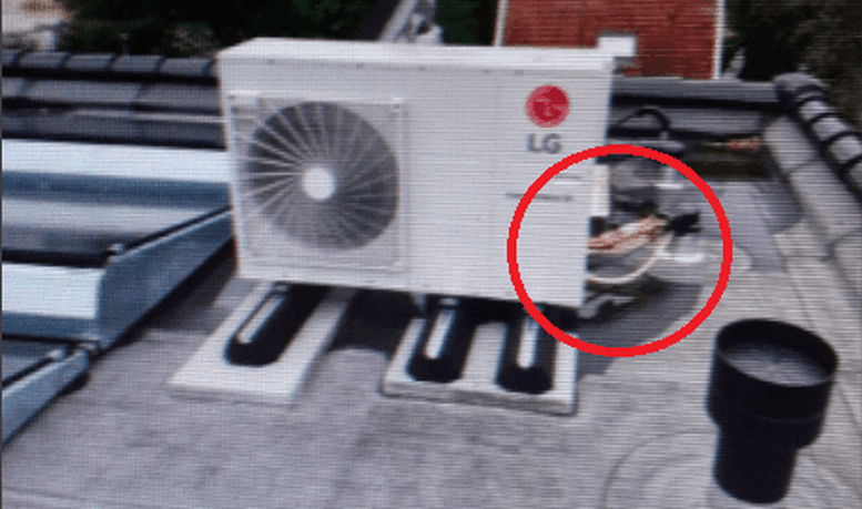

:) zet hysterese water eens op -2 en +4 hysterese is te krap

Afbeeldingslocatie: https://tweakers.net/i/GabrfUmZ50gwrVYnmEcpNANb_Vs=/full-fit-in/4000x4000/filters:no_upscale():fill(white):strip_exif()/f/image/rxCJybEBsicEP08lYzcSUwvt.png?f=user_large
Afbeeldingslocatie: https://tweakers.net/i/0czDVrv4pqGnbXDdB_Zz8pbZJ_M=/800x/filters:strip_exif()/f/image/pfs5jAwEsyj23vMC7egx1tx2.png?f=fotoalbum_large
De warmtepomp zuigt dus aan over de ene kant van het dak en blaast uit over de andere kant. Behalve een iets opstaande dakrand dus geen mogelijkheid om zijn eigen koude lucht weer aan te zuigen lijkt me. Het uitstekende ding achter de warmtepomp is het dakluik, die is normaliter natuurlijk dicht.
  • Oilman
  • Laatst online: 03-11 09:54
Sheccy92 schreef op dinsdag 5 december 2023 @ 10:39:
Aanvulling, ik denk dus dat het vooral aan de warmtepomp ligt, vandaar hier de vraag gesteld. Ook was ik het dak even opgegaan en de warmtepomp is 1 blok ijs. Dat hebben we eraf gehaald, maar vriest uiteraard zo weer aan. Hij staat volgens de controller ieder half uur te defrosten en haalt 's ochtends en 's avonds de gewenste binnen temperatuur (bijna) niet. Staat ingesteld op 21 graden en haalt vaak max. 20. Niet erg maar voor mij wel een teken dat hij het niet kan doen.
Defrosten is normaal met dit weer, frequentie klinkt alleen erg hoog. Energieverbruik is mogelijk ook hoog, maar dat kan ook aan andere zaken liggen.
Welke watertemperatuur wordt het CV circuit nu ingepompt? Waar hangt de RMC? In de woonkamer?
Heb je een vloerverwarmingverdeler zonder pomp?
Andere stuk van de puzzel. Hoe wordt het tapwater verwarmd, via de LG? Zo ja op welke temperatuur wordt de boiler gehouden?

  • Casper de Boer
  • Laatst online: 23:08
Sheccy92 schreef op dinsdag 5 december 2023 @ 11:33:
Zijn deze leidingen ongeïsoleerd of zie ik dat verkeerd?

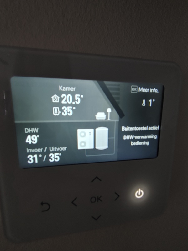

Op de controller staat bij invoer 27 graden. De controller (bedoel je dat met RMC?) Hangt in de keuken, keuken en woonkamer is 1 grote ruimte. Ik weet niet of we een vloerverwarmingverdeler zonder pomp hebben. In de hal hebben we alleen die buizen staan met een drukmetertje, geen pomp. Maar die kan misschien ook op zolder zitten? Geen idee eigenlijk.
Je kan ook in de controller instellen dat je bijv op temperatuur uitvoer stuurt ipv invoer.
Waarop staat je RMC doorgaans?
op AI? of stel je een luchttemperatuur in van de ruimte?
Ik zou dat even moeten checken op het dak, maar dat kan ik me niet voorstellen eigenijk. Wat je daar dan wel zo ziet is me ook even een raadsel. Ik zal even een nieuwe foto maken vanmiddag en het eens checken haha.

Hij stond dus tot voor kort op luchttemperatuur van de ruimte = 20 graden. Maar ik had dit topic doorgespit en kwam vanalles tegen over AI. Dus toen hebben we dat eens geprobeerd en daar staat hij nog op. Qua defrosten is er niet veel veranderd, het stroomverbruik lijkt wel iets lager te zijn in de app van de energiemaatschappij. Maar dat is van zoveel variabelen afhankelijk, dat ik daarover geen uitspraak durf te doen.
Ik heb het ook allemaal wel gelezen, maar het ging in dat stukje over -2 +4 en weet ik het haha. Geen idee wat dat allemaal betekent. Ik moet me er echt nog meer in verdiepen. Dus hij staat nu op AI 0 als het goed is. Want die plussen en minnen begreep ik niet. Wou het eens proberen

Volgens mij als je het heel goed wilt doen, moet je uitrekenen wat een defrost aan energie kost. Dus niet alleen de elektrische energie, maar ook de thermische energie. Er zijn ook warmtepompen die een elektrisch element gebruiken voor een defrost en dan kun je het ook goed vergelijken.
In mijn geval heb ik vandaag 22.57 kWhth geleverd gekregen van de WP. De WP heeft hiervoor 6.74 kWh elektrische energie voor nodig gehad. Voor de defrosten heeft hij 1.33 kWhth gebruikt uit het huis. Dit is opgewekt met een cop van 3.35 en komt dan overeen met 0,397 kWh elektrisch.
De COP voor vandaag tot nu toe is dan volgens mij:
22.57 kWhth / ( 6.74 kWh + 0,397) = 3.16
Wat ik tot nu toe gedaan heb is de verbruikte thermische energie in mindering brengen op de geleverde thermisch energie. Dit geeft een kleine rekenfout:
( 22.57 kWhth - 1.33 kWhth ) / 6.74 kWh = 3.15
Zou je de verbruikte thermische energie verwaarlozen, dan is de rekenfout groter:
22.57 kWhth / 6.74 kWh = 3.35
Ik ga dus overstappen naar berekening 1.
Ik pas een filter toe op de delta t. Deze kan niet in de negatieve waarden.
Uiteindelijk is het toch Electrisch verbruik tegenover thermisch geleverd.
Als er een kwh'tje uit het huis wordt onttrokken moet het daarna toch weer Electrisch geleverd worden....

Kenwood960 schreef op dinsdag 5 december 2023 @ 12:41:
Dat is het dus niet
Het is Elektrisch opgenomen tegenover (Thermisch geleverd - thermisch onttrokken)
En het thermisch onttrokken registreert een standaard sensor in Home Assistant dus niet, waar ik zelf ook dacht van wel.
Het kWh tje wat onttrokken wordt moet dus wel meegenomen worden, vandaar de oplossing van @paQ met powercalc.

De foto van de controller is net terwijl deze de boiler begint op te warmen. De invoer van de vloerverwarming staat op 30 graden, dat zou niet nodig moeten zijn met een nieuw huis. De retour kan ik niet goed aflezen, maar ik zou zeggen dat die ruim onder de 25 graden staat, dat is wel een forse delta T. Ik vraag mij af of de pomp wel constant loopt. Of dat deze op een gegeven moment uitschakelt vanwege de temperatuur die de controller in de kamer meet.
AI kan je wel makkelijk selecteren, maar de stooklijn moet wel goed staan. Je kunt beter met die weer 24/7 water van 25 graden erin pompen, dan een paar uur water dan 30 (+) graden.

Sheccy92 schreef op dinsdag 5 december 2023 @ 12:38:
Dit is de verdeler
Dit zegt de controller
metertjes en wijzertjes *O*
Delta 8 oid? En vrij grote flow zo te zien.
Dan zou je het toch met gemak warm moeten krijgen in huis?
Althans, met 30 in. Als retour idd 22 is, dan zit je zo dicht op je kamertemperatuur dat de einden van je lussen eigenlijk geen afgifte capaciteit meer hebben, en zelfs averechts kunnen werken. (Je vloer zal toch wel rond de 24 moeten zijn wil je afgifte hebben)
Check de flow eens op je RMC als je DHW run klaar is en weer overgaat op je verwarming. Als je in het huidige scherm nog eens op OK drukt zie je de waarde in LPM. De wp moet dan wel echt al 15 min draaien, anders krijg je nog de flow waarde van de opstart.
Overigens, waarmee 'meet' je je kamer temperatuur?
21 op de RMC, zal bij de meesten 22.2 graden zijn. (Daar zit een vage afwijking in bij het leeuwendeel lijtk het)
:P
Afbeeldingslocatie: https://tweakers.net/i/qvliisjBIPjqcq_mLU9aun9NIpw=/full-fit-in/4000x4000/filters:no_upscale():fill(white):strip_exif()/f/image/VRmUnPlmrt9U5ebMOuPK6rQA.png?f=user_large
Jojan265 schreef op dinsdag 5 december 2023 @ 12:52:
Kan het zijn, dat hij nu net met een SWW run bezig is?
Ja dat denk ik ook.
35 uit, 31 in, en op de verdeler 30 in, 22? uit. Komen niet overeen.
Maar goed.
Je verwarmt dus ook een 300l boiler vat met de WP.
dan heb ik in dat geval 385kWh verbruik in November als referentie eventueel
je kan op de RMC bij energiebwaking aflezen wat het verbruik van je Therma V is zoals @kazemo aangeeft.

  • The_KnarF
  • Laatst online: 04-11 18:12
Afbeeldingslocatie: https://tweakers.net/i/HJ4BukmFIXjAGZwbV1G3tLXyX-w=/800x/filters:strip_exif()/f/image/cYbRgO0kPbuUfR37LPV3e99A.png?f=fotoalbum_large
lastig te bepalen of er iets mis gaat en hoe erg dat is.
als je iedere 45 minuten en defrost hebt, is lastig in te schatten of het nu wel lukt of niet.
ik ga zo doel op 38 zetten (weer een graadje hoger.)
p.s. ik heb voor de leesbaarheid negatief thermisch uit de grafiek gelaten.
Het is inmiddels behoorlijk aan het afkoelen in huis (vandaag ook null zon, wat daar ook aan mee helpt)
terwijl doel eigenlijk nu al 4 graden boven stooklijn is.

Hallo iedereen, ik heb vandaag een vraag over ontdooien. Ik gebruik mijn warmtepomp om water voor huishoudelijk gebruik te maken, en om dit te doen heb ik een volgorde die wordt geactiveerd met timings zodat het warmwaterreservoir niet wordt gemengd totdat de warmtepomp op temperatuur is.
Als er echter een ontdooiing plaatsvindt midden in de bereiding van het tapwater, is dat een ramp en komt de hele tank in de war.
Is het mogelijk om een ontdooiing te forceren via modbus?
Zo niet, hebt u dan een idee voor mij zodat ik de warmwatercyclus alleen kan starten na een ontdooiing (wat niet altijd regelmatig gebeurt!).
Bedankt voor uw hulp
