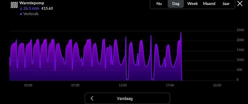

Heeft iemand een idee waarom de wp steeds piekt dan door de hysterese gaat van 4 en dan weer even uit gaat. Wat heb ik dan niet goed staan? Stook op water temperatuur staat op 36 graden hysterese +4 en pomp capaciteit op 85%. Hij gaat steeds naar 41 graden door en dan stop tie weer. Heb liever dat hij mooi rustig doorloopt. Afbeeldingslocatie: https://tweakers.net/i/anbBgCXIUZ0KkaQQf0PiYs2_NtI=/800x/filters:strip_icc():strip_exif()/f/image/FcgbLnHNok1BUSrNhMbItcHh.jpg?f=fotoalbum_large

Heeft iemand een idee waarom de wp steeds piekt dan door de hysterese gaat van 4 en dan weer even uit gaat. Wat heb ik dan niet goed staan? Stook op water temperatuur staat op 36 graden hysterese +4 en pomp capaciteit op 85%. Hij gaat steeds naar 41 graden door en dan stop tie weer. Heb liever dat hij mooi rustig doorloopt. [Afbeelding]
Wat is je afgiftesysteem.
Quick fix: stille modus aan en pompcapaciteit maximaal.
LG Therma V HM163M U33 / 5kWp Zuid - 7,2kWp West - 5kWp Oost / 48HP 300l / 3x Multiplus 2/5000, 40kWh LFP. BMW iX3 2022
  • Jgroothedde
  • Registratie: November 2022
  • Laatst online: 30-01-2025

Radiatoren

Jgroothedde schreef op maandag 4 december 2023 @ 18:28:
Hoe zit het met je afgifte? Kan het zijn dat de flow hierdoor geknepen wordt (zones afgesloten?) en daardoor de temperatuur oploopt?
LG-HM071MR-U44 / SWW Hewalex PCWU 3.0 / PV SMA + Jinko 14 kWp / Kia e-Niro
  • sparkly
  • Laatst online: 22:19
Vermoedelijk dan te weinig afgiftemogelijkheid tijdens de opstart. STaan ze allemaal maximaal open?
Dit had ik ook met radiatoren (deels vvw). Buffervat parallel en hogere flow loste dat op
Probeer de quick fix maar.
Heel flauw gezegd. Dat gebeurt omdat je een LG hebt. Deal with it.
Ergens hebben wijze heren besloten dat de warmtepomp hard opstart, zelfs als je setpoint bereikt is of zelfs overschreden doet hij er nog een schepje bovenop. Je zou natuurlijk verwachten dat een warmtepomp gaat moduleren zodra setpoint bereikt is, maar dat gebeurt dus nadrukkelijk niet. In dit topic wordt het ook wel 'de opstartpiek' genoemd. Een aanzienlijk deel van dit topic gaat dan ook niet over het optimaliseren voor maximaal rendement, maar over wat voor kunst- en vliegwerk je kan toepassen om deze piek te overleven.
Sturen op retour in plaats van aanvoer (soms onwenselijk wegens trage feedback)
Extra hoge flow (en dus hoger verbruik van je circulatiepomp)
Je zult nu reacties gaan krijgen als 'je afgiftesysteem kan de warmte niet kwijt'. Wat feitelijk correct is, maar daarmee wordt 'het probleem' bij jouw afgiftesysteem gelegd terwijl het probleem eigenlijk bij LG ligt.
Ik heb momenteel een ingebrekestelling lopen bij LG o.a. wegens het niet regelen zoals geadverteerd en zoals je als gebruiker redelijkheid mag verwachten (dat is: moduleren zodra setpoint bereikt is, lijkt me geen hogere wiskunde toch?).

@Jgroothedde
Probeer een de sensor eens op uitvoer te zetten ipv invoer. Ik heb deze afgelopen dagen op uitvoer gezet en hij start een stuk rustiger op en daardoor ook minder defrosts.

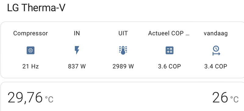

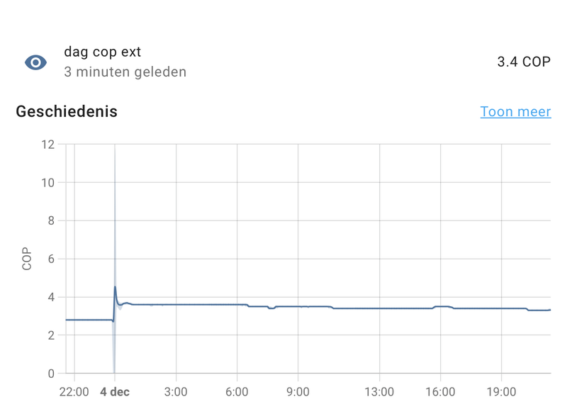

Wat doen jullie met jullie COP-berekening op het moment van een defrost? Het thermisch vermogen is dan negatief maar de compressor draait wel, wat een hoge negatieve COP geeft (soms meer dan -40). Is wel maar 3 minuten, maar haalt de dag-COP erg omlaag.
Als ik dan mijn dagvermogen thermisch en elektrisch van elkaar aftrek, kom ik op een hogere COP uit dan met de berekende COP gedurende de dag.
Ik houd nu de cop op 1 gedurende de defrost en dan klopt mijn dag-COP wel vergeleken met de vermogensberekening.

Het kan overigens beide kanten opvallen hoor met die 'gemiddeldes'
Dit is momenteel mijn COP, en mijn echte COP over de dag sinds middernacht.
Afbeeldingslocatie: https://tweakers.net/i/tFC_th7p1A29CfvOZBNr99-tfCA=/800x/filters:strip_exif()/f/image/rJJ9pGoTsLN2CoRM5XqOu43d.png?f=fotoalbum_large
Daar is dit de grafiek van
Afbeeldingslocatie: https://tweakers.net/i/bmRMLiLG-nYgF-VGCWwlSJ-oA-o=/800x/filters:strip_exif()/f/image/DEfll2CcAkIXt7H4vEghdYmd.png?f=fotoalbum_large
En dit put uit deze grafiek met het thermische vermogen van alleen vandaag. Dit is belangrijk, want die zul je elke dag moeten resetten. (de gemiddeld verbruik meter van je auto zeg maar ;) )
Afbeeldingslocatie: https://tweakers.net/i/9Nr0OtabiNhAmllE7oL4r_mwSv0=/800x/filters:strip_exif()/f/image/uj0Gj6DZUuKc1wcr8MKYQnp7.png?f=fotoalbum_large
Dit is mijn minigraph methode, die dus 'het gemiddelde neemt uit alle verzamelde COP punten van vandaag
Afbeeldingslocatie: https://tweakers.net/i/9Ac_LZc7Q1qAbsDkKM4xBAE5bwU=/full-fit-in/4000x4000/filters:no_upscale():fill(white):strip_exif()/f/image/VH6pqsdrqF2sx5ZVOfzDBKvj.png?f=user_large
Met zacht weer zit ie overigens juist weer ca 0.7 te hoog, momenteel 0.23 te laag.
En dan heb je nog de methode met de nutsmeters. Dus al het opgeplust vermogen / opgenomen vermogen. Dat kom ik uit op COP 3.63

Swerfer schreef op maandag 4 december 2023 @ 21:34:
Mijn vermogen is vrij constant en ik heb de hoogte COP tijdens de opstart volgens de interne sensoren (onbetrouwbaar).
naja, dat klopt ergens ook wel, alleen daar vlak aan vooraf gaat altijd 'het laagste COP'.
Bij een start zijn ze redelijk (!) tegen elkaar weg te strepen, maar bij een defrost duurt het dal helaas wel wat langer dan de piek.

paQ schreef op maandag 4 december 2023 @ 21:33:
