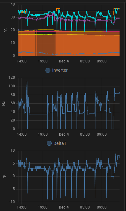

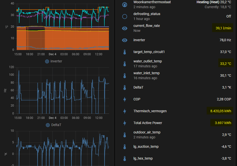

The_KnarF schreef op maandag 4 december 2023 @ 10:07:
als toevoeging, om de verwarring Compleet te maken:
zelfde plaatje, hier zie je dat de LG het gewoon leek te doen gisteren voor 15:00 uur
target 35 graden, water out schommelt zo rond die 35 graden (net iets minder).
De Ta die we zien, zijn dat de sensoren vanuit LG of eigen geplaatste sensoren?

Jojan265 schreef op maandag 4 december 2023 @ 10:17:
sensoren vanuit de LG

  • The_KnarF
  • Laatst online: 18:12
Is er een manier waarom ik de LG kan dwingen om eens vollebak aan te gaan?
al geprobeerd:
stooklijn plus 5, geen verschil
op water (AI uit) vraag 40 graden. geen verschil
[ Voor 40% gewijzigd door The_KnarF op 04-12-2023 10:26 ]
LG-HM163MR-U34

Jojan265
Dan is het inderdaad heel vreemd. De Ta is te laag tov setpoint, maar toch gaat hij niet optoeren. Hij kan wel optoeren en warmer water maken, aangezien hij bij een defrost dit ook kan.

Jojan265
The_KnarF schreef op maandag 4 december 2023 @ 10:25:
Setpoint van het water omhoog. Dan gaat hij telkens 1 Hz verhogen.
LG-HM071MR-U44 / SWW Hewalex PCWU 3.0 / PV SMA + Jinko 14 kWp / Kia e-Niro
  • The_KnarF
Jojan265 schreef op maandag 4 december 2023 @ 10:26:
ja, dat doet die dus niet
LG-HM163MR-U34
  • The_KnarF
je zou haast denken een een vorm van begrenzing of zo iets.
LG-HM163MR-U34

Jojan265
The_KnarF schreef op maandag 4 december 2023 @ 10:28:
Je ziet wel de target via Modbus omhoog gaan?

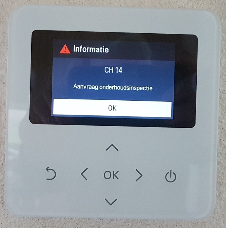

Hoi allemaal, nieuw in dit topic. Ik heb nu ruim een jaar een LG HM163MR-U34 Therma-V 16kW R32 Monoblock warmtepomp en zie af en toe een CH14 error maar die verdwijnt dan weer vrij vlot. Uit dit draadje maak ik op dat het iets met flow te maken zou hebben maar dat kan ik niet rijmen met de tekst die ik dan zie:
Afbeeldingslocatie: https://tweakers.net/i/-MgKYHt1rvHnUbeQGWOZhvJahIQ=/x800/filters:strip_icc():strip_exif()/f/image/N25u4P9AmXboaI6w48GX9vcw.jpg?f=fotoalbum_large
Hebben we het wel over dezelfde melding? Wat kan/moet ik ermee doen? Ter info: de WP zit met dikke leidingen rechtstreeks aangesloten op een buffervat van 1000 liter dat hij probleemloos op temperatuur houdt. Druk is een kleine 2 bar dus lage druk of te weinig flow komen mij buitengewoon onwaarschijnlijk voor.
Ben trouwens ook op zoek naar een betrouwbaar bedrijf dat een betaalbaar servicecontract kan aanbieden. Mijn installateur vraagt de hoofdprijs. De Energiewacht vraagt nog niet de helft maar 'doet' geen LG omdat hun monteurs daar niet voor zijn opgeleid. 8)7

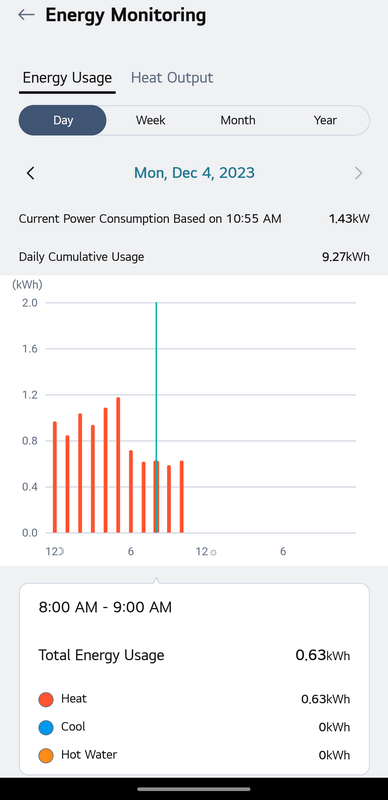

  • nico base
  • Registratie: December 2023
  • Laatst online: 06-12-2023
grootkarzijn schreef op maandag 4 december 2023 @ 11:12:
Denk dat het niet heel gek is hoor.
Boven heb ik allemaal normale radiatoren. De warmte afgifte zal daar ook niet royaal zijn.
Dus bij bij ook voornamelijk verbruik door de vloer zelf.
Beste, Ik heb enkel vloerverwarming.
Radiatoren zouden toch zelfs nog meer moeten gebruiken dan als ik me niet vergis?
Thx,
Waterdruk op orde?
De waarde kun je ook op de controller zien.
Bij het overzichtje op de RMC rechtsbovenin op OK klikken dacht ik.

nico base schreef op maandag 4 december 2023 @ 11:14:
Thx,
Ja, dat bedoelde ik ook, maar zal niet heel veel extra bij mij zijn.
Met 380kWh je huis warm (op 20 graden toch?) is niet zo heel gek hoor.
Niet blind staren op verbruik van anderen. Meer vergelijken met wat je had voor de warmtepomp.
Hele moderne huizen verbruiken echt heel weinig energie.

  • nico base
grootkarzijn schreef op maandag 4 december 2023 @ 11:22:
Ik had een zeer laag verbruik met mijn EPC van 127.
Maar zal het wat uitkijken.
Ga ook proberen een schema te zetten en kijken wat dit met het verbruik zou doen.
Nogthans heeft mijn installateur gezegd dit niet te doen.
Maar 1-2° laten zakken snachts moet toch wel een verschil geven denk ik?
Grts,

Paul Joosten schreef op maandag 4 december 2023 @ 11:03:

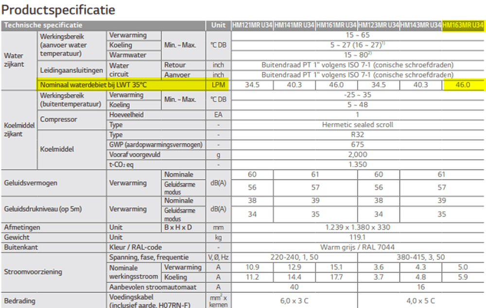

Volgens mij kun je deze melding krijgen tijdens of na een defrost wanneer je de waterpomp regeling op optimal flow hebt staan. Tijdens een defrost wordt de waterpomp op 100% gezet en daarna even uit om vervolgens weer het optimal flow regime weer op te pakken. Ergens in dit proces gaat er dan iets fout in de communicatie tussen warmtepomp en waterpomp en krijg je deze melding.
Deze zie ik ook regelmatig net na een defrost. De melding betekend idd dat de flow te laag is. Enkel met waterpomp op vaste capacitiet lijkt die hier niet meer op te komen. In mijn optiek is het een sw bug welke niet goed rekening houd met het (her)starten na een defrost.
Zijn er andere tweakers die dit probleem niet zien bijv optimal flow rate? Op vast debiet zie ik het soms wel, soms niet na een defrost

SalexSun schreef op maandag 4 december 2023 @ 11:51:
Op een fixed flow zie ik het niet, enkel bij optimal flow.
:) bij mij een heel enkele keer met optimal flow.....gewoon weg drukken met OK dan is het weer goed ....gaat trouwens vanzelf weg .....als het blijft is onderhoud aan filters bijv.
Kan je filter zijn. In de LG zit een filter, en hopelijk heb je ook nog een filter voor de WP zitten.
Beide even schoonmaken, en opnieuw proberen.

Jojan265 schreef op maandag 4 december 2023 @ 11:19:
Heel vreemd.
Stille modes aan?
Heb je ook vermogensbeperking aan via dipswitches?
Waar draait je waterpomp op?
Het kan geen instelling zijn op de watertemperatuur, want dan zou de target via modbus niet omhoog gaan.
stille modus. -> nee
vermogensbeperking, niet dat ik weet, ik verwacht niet dat een 3 fase dat heeft, ik zal zo eens in de manual duiken, kijken of ik wat kan vinden.
qua dipswitches is alles standaard (ik neem aan af fabriek) ik heb alleen de dipswitches voor modbus aangepast
Warmtepomp draait nu op optimal flow, maar ga zo eens een test doen met fixed op 39 l/m (en target +5)
zal dat ding eens flink pushen.
LG-HM163MR-U34
  • The_KnarF
ZIJn er nog meer waardes die ik met modbus kan uitlezen die kunnen helpen om duidelijk te krijgen wat hier aan de hand is?

The_KnarF schreef op maandag 4 december 2023 @ 12:25:
8)7 heb je toevallig dip koelen aan staan....heb ook al eens gehad dan gaat hij rare dingen doen....dat gaat dan tegenwerken

kazemo schreef op maandag 4 december 2023 @ 12:32:
ik heb niet expliciet naar die dipswitch gekeken, maar ik zie de koelen optie niet in mijn RMC, dus ik neem aan dat die dipswitch niet actief is.
LG-HM163MR-U34
  • nico base
Doe jij en of nog anderen aan nachtverlaging?
Zo ja met hoeveel graden dan icm vloerverwarming?
Thx,

The_KnarF schreef op maandag 4 december 2023 @ 12:43:
:) dan zal het dat ws niet zijn...je test nu alleen met RMC neem ik aan.....dus mod bus gebeuren uit(daar heb ik ook geen ervaring mee ik gebruik het niet)

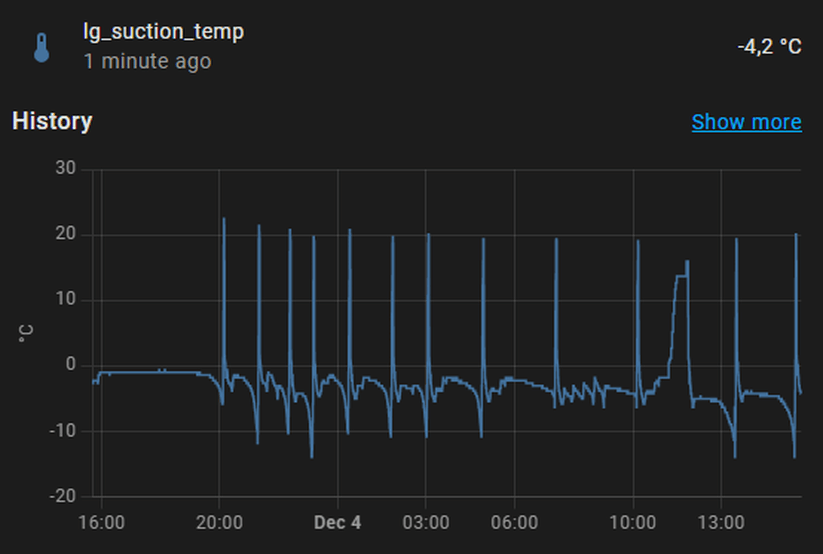

  • The_KnarF
WTF, hij kan het wel (pas een klein uurtje hoor, maar toch.)
Maar ja, vorige keer dacht ik ook dat het met een tijdje stroomloos opgelost was (tot de eerste defrost)
Wat ik heb gedaan:
Het vriest niet buiten (rond 2,5 °C) toch maar "enable disable heating" uitgezet, paar minuten gewacht en de pomp 15 minuten van het stroom gehaald.
Weer opgestart en AI +5 ingegeven (met huidige buiten temp is dat 37 °C doel temperatuur water_out)

na de defrost is de flow weer richting het minimale aan het kruipen.
thermisch 10K
compressor 77Hz
Afbeeldingslocatie: https://tweakers.net/i/vfi5ghy25FcfINo0So2MRrwHW1M=/full-fit-in/4000x4000/filters:no_upscale():fill(white):strip_exif()/f/image/a9YrKSLRD4txSkF6VKpT64Xi.png?f=user_large
hoe kan ik nu de LG nog meer pushen om meer vermogen op te leveren?
of zou die dat nu al moeten doen? (had ik wel verwacht)
ga zo switchen van optimal naar fixed op 39l/m ben benieuwd

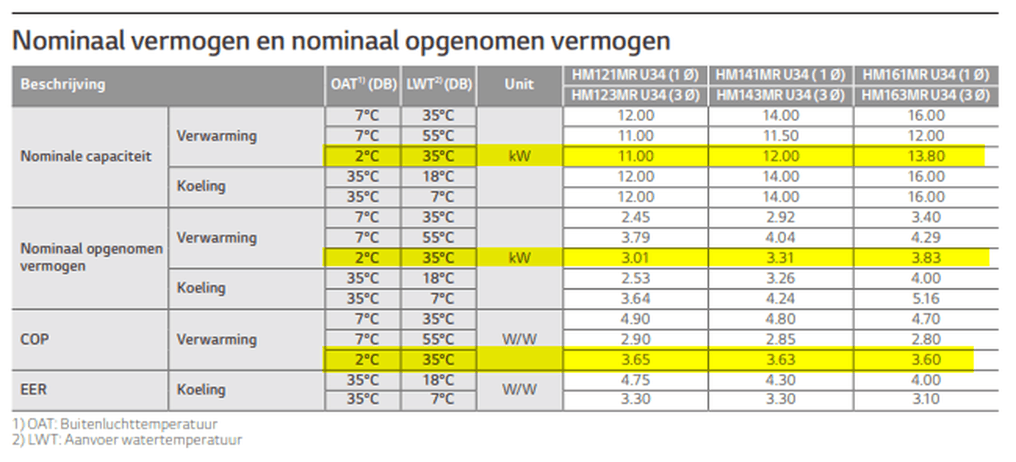

even opgezocht:
Afbeeldingslocatie: https://tweakers.net/i/qd0WLuN-cSL2mDz77_q2evGFsBQ=/full-fit-in/4000x4000/filters:no_upscale():fill(white):strip_exif()/f/image/M2fwymJ8bNBqZq4fpVzj76gs.png?f=user_large
Zou nu thermisch 13kw moeten kunnen zijn en opgenomen 3.8kw
Afbeeldingslocatie: https://tweakers.net/i/R5y5tESPkR2CnX_gXkIHxe_69sE=/full-fit-in/4000x4000/filters:no_upscale():fill(white):strip_exif()/f/image/KnhTH8tWNFajiJbmrZXZdM0e.png?f=user_large
ah, flow kan nog hoger ik dacht dat 40 de grens was voor een 16kw
update m.b.t. flow op 39l/m zetten.
LG is stabiel nu helaas is de water_out flink ingezakt en thermisch haal ik nu 8.4kw
het elektrisch vermogen lijkt wel te passen bij de specs zoals hierboven staat.
Afbeeldingslocatie: https://tweakers.net/i/D7GwybtfQ2LSuiCAWkjZ4ziHaVk=/800x/filters:strip_exif()/f/image/f1CVCCvw7ugZs0AXPMtSz6WQ.png?f=fotoalbum_large
excuses voor het vele spammen hier, maar ik word er gek van dat ik er niet achter kom wat hier het probleem is.
[ Voor 59% gewijzigd door The_KnarF op 04-12-2023 14:47 ]

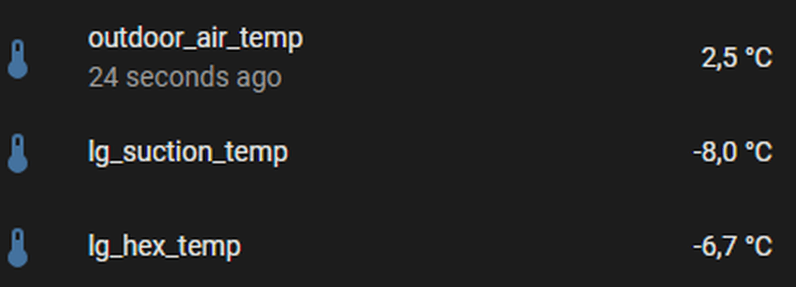

Is normaal. Ik heb even een berekening gemaakt van buitentemperatuur - suction temperatuur (Donkerblauw).
Afbeeldingslocatie: https://tweakers.net/i/2vTt3QsfAEep_jM4vVKAwpadn74=/800x/filters:strip_exif()/f/image/unZr75PznZIKYkwXWOBuejVB.png?f=fotoalbum_large
Op het moment dat het verschil meer is dan 10 graden, gaat hij een defrost doen. Na een defrost is de waarde eerst nog even wat hoger (door de Stille modes en opstartpiek). Na de opstartpiek zakt hij weer totdat de condenser weer aangroeit met ijs.
Je hebt nu al een dT van meer dan 7 graden. Volgens mij moet de flow hoger.

@Jojan265 @The_KnarF
Advies van LG is 3 liter per minuut per kW nominaal.
Dat geeft dus dat je een flow van 48Lpm moet zien te halen om de warmtepomp optimaal te laten werken.
Daarbij levert deze unit bij deze omstandigheden dus 14kW thermisch.
Ik denk dat je dat kan halen met die flow.
PV: 7205Wp. LW-WP: ME SUZ-SWM40VA2 + EHST20D-VM2D. LL-WP: 3x MHI SRK20ZS-S

Jojan265 schreef op maandag 4 december 2023 @ 15:10:
dus normaal is die altijd boven de 0?
bij mij is die altijd onder 0 behalve rond een defrost
Afbeeldingslocatie: https://tweakers.net/i/93asSGBeoeZF4YjgQS0ZbO3cdS8=/full-fit-in/4000x4000/filters:no_upscale():fill(white):strip_exif()/f/image/b85jdomyDW4bE8nb4BQ53NPy.png?f=user_large
rond 11/12 uur heeft LG tijdje niet aan gestaan trouwens, dat is dat langere piekje boven 0

The_KnarF schreef op maandag 4 december 2023 @ 15:44:
Nee, het verschil is boven 0. Ik bereken het verschil als volgt:
temp_dif_suction_outside = lg_outdoor_air_temp - lg_suction_temp
Dus bij 1 graad buiten en -1 graad suction is het verschil 2. Het is logisch dat de suction iets onder de buitentemperatuur ligt. Is dit teveel onder de buitentemperatuur, betekent dit veel aangroei en dus een defrost nodig.

Ik heb de INV1 dis.Temp toegevoegd, hoe moet ik die interpreteren?
deze is nu 54°C

Jojan265 schreef op maandag 4 december 2023 @ 15:11:
Ik zou verwachten dat dan de LG zelf de flow omhoog gooit (dat had die waarschijnlijk ook wel gedaan als ik wat langer gewacht had). ik draai tenslotte op "Optimal Flow"

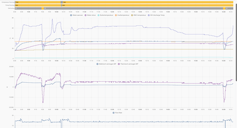

The_KnarF schreef op maandag 4 december 2023 @ 16:03:
deze is nu 54°C
Bij mij ziet het er dan zo uit. Bij jou hetzelfde of afwijkend?

  • The_KnarF
tebogo schreef op maandag 4 december 2023 @ 16:23:
Ik heb deze zojuist pas toegevoegd, ik zie dus geen history, maar het lijkt er wel op.
LG-HM163MR-U34

The_KnarF schreef op maandag 4 december 2023 @ 16:25:
Dan lijkt je inverter dus wel te werken. Had eingelijk gehoopt dat het er heel anders uit zou zien, zodat je aanwijzing had.
@BernieW Weet jij meer over wat dit aangeeft?
