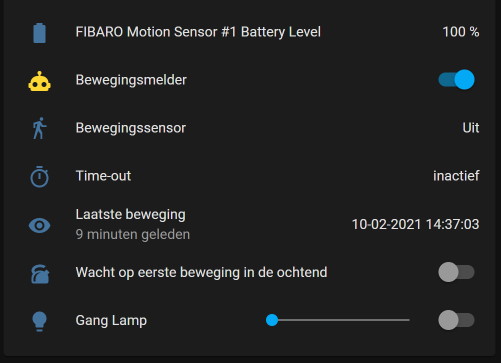

Ik doe dit als volgt met mijn Fibaro bewegingssensor:
YAML:
    fibarolastmovement:
      friendly_name: Fibaro Last Movement
      value_template: >-
        {{ as_timestamp(states.binary_sensor.fibaro_system_fgms001_zw5_motion_sensor_sensor.last_changed)|timestamp_custom('%d-%m-%Y %H:%M:%S') }}

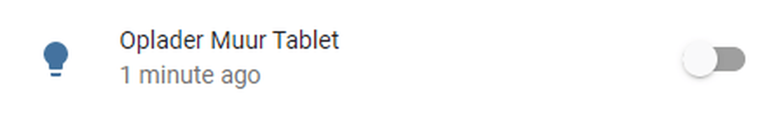

TravockMD schreef op woensdag 10 februari 2021 @ 10:27:
@crimby @CAP-Team
Als het "alleen" is om weer te geven in je dashboard, dan kun je ook onder je entity "secondary_info: last-changed" neerzetten.
YAML:
  - entity: switch.muur_tablet
    name: Oplader Muur Tablet
Volgens mij werkt dit alleen voor automations en scripts? Althans dat staat op de website.
Heb het nu toegevoegd en zie het ook niet terug in mijn card.

  • TravockMD
  • Laatst online: 18-09 22:58
crimby schreef op woensdag 10 februari 2021 @ 10:47:
Hier werkt het gewoon in mijn dashboard.
Afbeeldingslocatie: https://tweakers.net/i/YhJNov82fyirpEC_nn_j_reTLDo=/full-fit-in/4000x4000/filters:no_upscale():fill(white):strip_exif()/f/image/hP4jKgNEv3gC71JjjRPy9Chm.png?f=user_large

CAP-Team schreef op woensdag 10 februari 2021 @ 10:23:
YAML:
    fibarolastmovement:
      value_template: >-
Dit werkt perfect! Heb even de datum verwijderd maar geeft nu op alle devices precies de tijd aan :-D
Thanks!
@TravockMD @drice Wellicht omdat ik gebruik maak van een glance in een vertical stack?

@MAdD ik heb mijn configuration.yaml in stukjes geknipt
configuration.yaml
YAML:
sensor: !include sensors.yaml
en dan in sensors.yaml
YAML:
- platform: template
  sensors:
    fibarolastmovement:
      value_template: >-
Microsoft Surface Pro 6 | Samsung Galaxy S26 | XBOX Series X
@crimby @CAP-Team
YAML:
Dat klopt maar ik wil de exacte datum en tijd zien niet dat het 23 minuten geleden was
Afbeeldingslocatie: https://tweakers.net/fotoalbum/image/gkLBSx2oigvBpM7b6nTnbWkf.png
Ik heb de last change er ook bij staan ;)
[ Voor 12% gewijzigd door CAP-Team op 10-02-2021 14:49 ]
  • tjanssen
CAP-Team schreef op woensdag 10 februari 2021 @ 14:45:
En in ogenschouw nemen dat dit niet per se de laatste wijziging was van de switch / sensor was. Het is namelijk de laatste wijziging van de state machine, en niet van de entity zelf. Na een reboot van beginnen ze allemaal weer opnieuw te tellen.
  • CAP-Team
  • Laatst online: 14:03
CAP-Team
XBL: CAPTeam
Dat klopt, bij een reboot is het ook de tijd van de reboot.
Het is ook maar net hoe belangrijk het voor je is dat je kunt zien op welke seconde de sensor aan/uit is gesprongen. ;)
Ik persoonlijk vind het niet belangrijk om te weten enkel handig dat ik ongeveer weet hoelang het geleden was. En als ik het precies op de seconde wil weten, dan klik ik wel een keer op de sensor/switch/etc en zie het daar wel in de history.
Afbeeldingslocatie: https://tweakers.net/i/L3uw3oOQUyxEWGLXtMdLNf-70Pg=/full-fit-in/4000x4000/filters:no_upscale():fill(white):strip_exif()/f/image/aM9JLWOd3LvktNjcWbKHy0wz.png?f=user_large
