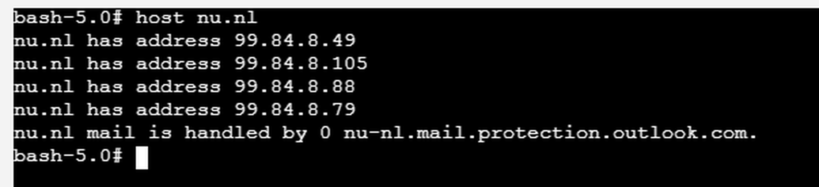

Ik heb zelf een aantal keer gehad dat HA niet juist de dhcp config overneemt, totaal onverklaarbaar.
Via de ssh add-on kan je het command
ha net info
geven. Dan verwacht je daar netjes IP's, en DNS info zien. Afhankelijk van hoe je de HA draait zie je hier info van je LAN, 'docker netwerk' info of VM netwerk info.
Tijdens zo'n event zou je ook direct kunnen testen of dns resolving nog lukt. Je kan op de console bv
 $ host nu.nl
ingeven. Je zou binnen een sec een response moeten zien in de vorm van een lijst van IP-addressen.
Werkt dit niet dat lijkt idd DNS op dat moment niet te werken. Je kan het dan bevestigen door even handmatig een dns server op te geven, bv:
 $ host nu.nl 8.8.8.8
Krijg je dan wel ineens respons? dan heb je het bevestigd.
Werkt dit ook niet dan is het mogelijk een routing probleem.

  • JBS
JBS
sjorsjuhmaniac schreef op donderdag 11 februari 2021 @ 13:25:
ha net info
 $ host nu.nl
Hoe draai je HA?
Dank voor je suggesties!
HA draai ik in docker container (netwerk host).
Wanneer ik via Portainer de Container console open, geeft 'host nu.nl':
Afbeeldingslocatie: https://tweakers.net/i/7yzA-l_oYQ3dhVeBawkeHHpkaqg=/full-fit-in/4000x4000/filters:no_upscale():fill(white):strip_exif()/f/image/X96rUmoubqqGq8kmEiCfeBEU.png?f=user_large
Een aantal zaken kunnen zoals geschetst de buitenwereld wel bereiken (o.a. HACS, Afvalwijzer, Slide) dus een algemeen DHCP/DNS probleem lijkt het niet te zijn.

  • sjorsjuhmaniac
  • Laatst online: 22:11
JBS schreef op donderdag 11 februari 2021 @ 20:04:
Dat is dus prima (y)
Kun je het verder opsplitsen waarom het een wel zou werken en de ander niet?
Hoe werkt de buienradar integratie? Hoe die van tasmota? connecten die beide naar het internet? wordt er een plaatje opgehaald of een data url? etc.
Draai je toevallig een DNS server op dezelfde host al HA?
