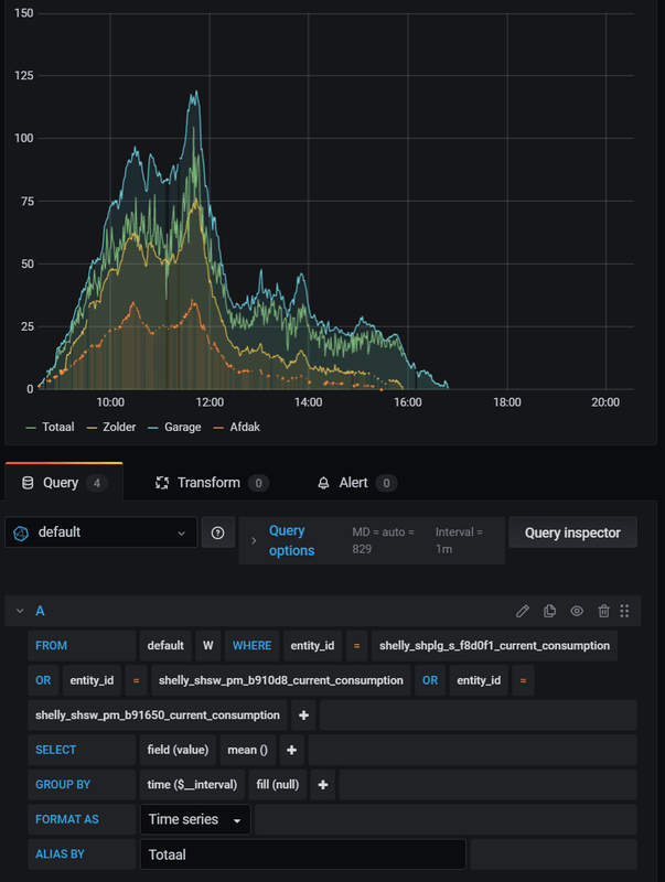

  • Mars Warrior
  • Laatst online: 27-11 00:26
Mars Warrior
Earth, the final frontier
Stimpy68 schreef op zaterdag 6 februari 2021 @ 18:58:
Sterker nog... dat is mijn grafiek! :*) Die heb je van de blogpost van HA gehaald
_O-
Lui hè. Ipv zelf een screenshotje maken wat er bijna hetzelfde uitziet, in mijn fotoalbum zetten (en niet te groot natuurlijk, anders gaat Tweakers weer zeuren), en dan linken was dit een stuk sneller 8)
Maar ook ik ben er nog niet uit welke integratie oid dit nu veroorzaakt. Het is in ieder geval duidelijk dat dit met de 2021.2.x release is geïntroduceerd.
Een totaal andere installatie van een kennis die een RPI4 gebruikt loopt ook elke keer vast op zijn 2GB geheugen, dus ook dat geeft geen extra inzicht in de mogelijke oorzaak.
Material 3 Thema's | Swiss Army Knife card | Flex Horseshoe Card
  • kepler
  • Laatst online: 20:11

Sinds een paar weken heb ik HomeAssistant geïnstalleerd, en probeer nu een mooie grafiek te maken van mijn 3 groepen zonnepanelen. Deze lees ik uit met een Shelly PM. Ik krijg de data binnen, en dit wordt ook correct weergegeven in een grafiek. Maar het lukt me niet om een goede optelling van deze 3 te maken. De garage piekt hoger dan het totaal :/ Wat doe ik niet goed?
Afbeeldingslocatie: https://tweakers.net/i/vnyedPnXfCWFrE98dOHyETJCEg8=/x800/filters:strip_exif()/f/image/mRHERFhT6KbhdIWc26Pzgf0A.png?f=fotoalbum_large

m_rick schreef op maandag 8 februari 2021 @ 20:47:
Rechts bij op het tabblad 'panel' onder het kopje 'display' heb je waarschijnlijk 'stack' aanstaan.
tip: ook even fill(null) naar fill(none) veranderen om je datapuntjes netjes aansluitend te zien.
[ Voor 5% gewijzigd door sjorsjuhmaniac op 08-02-2021 21:12 ]
  • m_rick
  • Registratie: Juli 2019
  • Laatst online: 06-11 21:32
sjorsjuhmaniac schreef op maandag 8 februari 2021 @ 21:09:
Nee, 'Stack' stond niet aan. Maar ik zie wel wat er wijzigt als ik dat doe, dan worden de waardes opgeteld. Maar mijn vraag ging over het script (zoals in de printscreen) die lijkt niet goed te werken. Ook als ik 'Stack' aan zet.
  • Rianata
  • Laatst online: 22:19
Rianata
Have you played Atari today?
m_rick schreef op maandag 8 februari 2021 @ 22:36:
Klopt wel meer niet want als je afdak en zolder op bepaalde tijden optelt komen ze ook al boven je totaal voorgestelde uit... en aan dat ene screenshot kunnen we verder niet zoveel afleiden.
Atari 16/32bit | Volvo EX40 Twin Motor (MY26), 19" All Season
  • sjorsjuhmaniac
Ok, had de query zelf niet in detail bekeken.
In de query A doe je het volgende:
- Selecteer data van 3 entities (geen idee of dat echt garage, zolder en afdak is want die entity_ids zeggen me niets)
- voor tijdperiode $_interval
--- bereken het gemiddelde van de 3 (mean())
--- als er geen data is, laat ook geen data zien (null)
dus je "totaal" is nu het gemiddelde van die drie.
De fix:
klik op het + achter mean() --> aggregations -> Sum
De mean() verdwijnt dan en er komt sum() voor terug.
[ Voor 5% gewijzigd door sjorsjuhmaniac op 08-02-2021 23:52 ]
  • Rianata
Rianata
sjorsjuhmaniac schreef op maandag 8 februari 2021 @ 23:50:
De fix:
Oh ja, scherp gezien, het Totaal is idd stiekem nu het gemiddelde :+ Kon ook eerst niet achterhalen hoe ik dat screenshot moest lezen en dat het 'script' een verzameling van selecteerbare vakjes is >:)
  • sjorsjuhmaniac
Rianata schreef op maandag 8 februari 2021 @ 23:55:
Het leed, dat Influx heet...

  • m_rick
De fix:
Ik zie het nog niet helemaal. Als ik "SELECT sum" invoer, dan krijg onverklaarbaar hoge waarden. Of moet ik per te selecteren entity een 'mean' meegeven?
SELECT mean("value") FROM "W"
WHERE ("entity_id" = 'shelly_shplg_s_f8d0f1_current_consumption'
OR "entity_id" = 'shelly_shsw_pm_b910d8_current_consumption'
OR "entity_id" = 'shelly_shsw_pm_b91650_current_consumption')
AND $timeFilter
GROUP BY time($__interval) fill(null)

  • sjorsjuhmaniac
m_rick schreef op dinsdag 9 februari 2021 @ 08:15:
AND $timeFilter
Aah ja, ik ben er zelf ook weer ingestonken..... |:( het is een TIMESERIES database...
Sum heeft hier betrekking op $__interval, en in princiepe niet op de entities. dus wat er gebeurt is dat ALLE data in het tijdsinterval $__interval wordt opgeteld, in dit geval is alle data van 3 verschillende entities dus die waardes worden ook nog eens opgeteld.
Wat je zelf aanhaalt is correct, je zou eigenlijk het volgende willen:
  1. mean() PER entity over tijdsinterval $__interval
  2. SUM() het resultaat van 1. per tijdsinterval $__interval
maar dit kan niet 1, 2, 3, wel met iets extra werk.
opties:
eenvoudig, maar onbetrouwbaar:
we gaan grafana forceren om date te grouperen in een tijdsinterval waarbij de kans klein is dat 1 entity meerdere datapunten in dat interval heeft. Dit werkt alleen als data vrij gelijktijdig rapporteren. Bv: de entities updaten iedere 10 sec (:00, :10, :20 etc). als we dan het interval naar 10sec zetten is er weinig kans dat er 2 datapunten van dezelfde entity in zitten. De betrouwbaarheid van je grafiek is niet zo top want als je nu net GEEN datapunt hebt mis die hoeveelheid in je sum.
veel werk maar niet lastig, betrouwbaar:
gebruik de optie 'transformations' (tabje transform naast tabje query) om de individuele entities op te tellen. Nadeel is dat je wel alle orignele data + de som te zien krijgt (maar ik denk dat dit juist is wat wilt?)
Definieer een continuous query in influxdb die de gemiddelde waarde uitrekent, per entity, voor een vast interval.. Hierdoor kan je 'eenvoudig, maar onbetrouwbaar' hierboven gebruiken waardoor het een heel stuk betrouwbaarder wordt.
Ik zou voor 'veel werk maar niet lastig, betrouwbaar' gaan. :)
