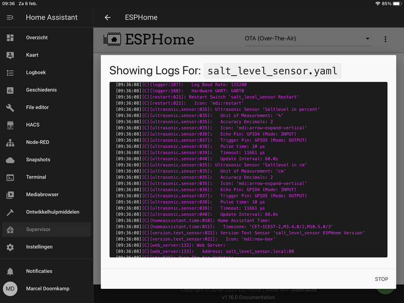

  • Mozart
  • Laatst online: 23:50
_Marcel_1973 schreef op vrijdag 5 februari 2021 @ 22:11:
Hello,,
Een probleempje, waarbij ik niet goed weet waar ik de oplossing zou moeten zoeken.
Tijd voor een hulpvraag dus. Ik heb het ook in het Esp-forum gezet, maar mogelijk is het een HA probleem, dus daarom ook hier. Als dat “niet mag”, feel free post te verwijderen.
Ok, de vraag cq mijn probleem dan maar.
Voor de waterontharder heb ik deze tutorial gevolgd.
https://adonno.com/salt-level-sensor/
Ik krijg echter alleen geen meetgegevens door in HomeAssistant. 🤨 Als ik de Wemos opstart krijg ik keurig “niet beschikbaar”. Als alles online komt, geeft ie als resultaat “onbekend”.
Zou dus denken dat er een defect in de ultrasoon HC-SR04 zit.
Want als het solderen misgegaan was had ik kortsluiting, dus een overleden Wemos D1 mini gehad.
En als het programmeren onsuccesvol was had ik de data die ik wel ontvang niet gehad.
Misschien dat iemand hier een tip heeft waar het mogelijk nog in kan zitten?
Afbeeldingen voor de verdere toelichting.
Ik heb geen oplossing maar ik heb ook hetzelfde probleem. Meestal komt er wel een meeting na een tijdje, duurt wel uren, soms dagen. Je kunt de tijd die hij tussen twee metingen doet verkorten, zelf heb ik die nu op 60s staan. Zou zo maar kunnen dat de ultrasoon idd kapot is maar hoe je dat moet testen? Hij hangt immers in de zout container met op korte afstand iets wat hij moet meten.
Ik zie net bij mezelf dat hij een time-out op het uitlezen geeft....
Afbeeldingslocatie: https://tweakers.net/i/sEa7-PcfqiNS2YRkCQbcDiy2wsk=/800x/filters:strip_exif()/f/image/XL7lxXH2ScAaX4q7Vzz8P8Ap.png?f=fotoalbum_large
[ Voor 8% gewijzigd door Mozart op 06-02-2021 08:58 ]

Hmmbob schreef op zaterdag 6 februari 2021 @ 08:55:
In je logs kan ik net niet zien of de sensor juist gestart wordt. 2e vraag: weet je zeker dat de sensor aan D1 en D2 hangt (en dat die draden juist zitten?)
Zie foto, of zou je het starten op andere manier zien?
De D1 en D2 zitten idd goed. Daar was ik ff bang voor, dus onderhand paar keer gecheckt.
Afbeeldingslocatie: https://tweakers.net/i/wOkyrSUEDXWQrbw1TXf0XMlYokQ=/800x/filters:strip_exif()/f/image/ZbCQ46bI0bgboWffm2tHrAs5.png?f=fotoalbum_large
Refferal link voor ABRP of Tronity nodig voor 30 dagen premium? Stuur maar een PB.

  • Hmmbob
  • Laatst online: 28-11 14:05
Hmmbob
_Marcel_1973 schreef op zaterdag 6 februari 2021 @ 09:38:
Hij geeft geen foutmelding inderdaad, dus dan vermoed ik dat de communicatie goed werkt. Bijzonder...
