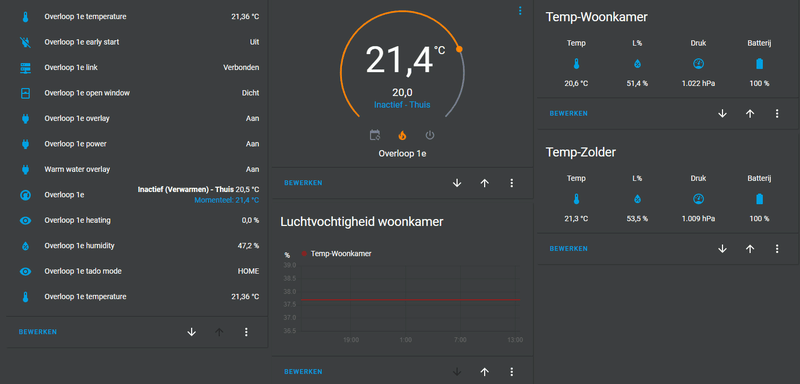

Nog iemand problemen met Tado icm HA? Ik heb een draadloze thermostaat en aangesloten op de ketel. Bedienen vanuit de Tado-app gaat zonder problemen.
Sinds de update kan ik wel alles zien in HA maar ik kan niet meer bedienen.
Ik kan draaien aan de knop in HA wat ik wil maar het wordt niet meegenomen, het blijft eventjes staan en schiet dan weer terug.
Als ik op de UIT knop druk in HA gaat de thermostaat wel in vorstbeveiliging.
Als ik de graden aanpas in de Tado-app, zie ik het ook in HA veranderen maar bedienen vanuit HA is niet meer mogelijk sinds update Home Assistant 2021.2.0.
Integratie al een keer verwijderd en opnieuw toegevoegd, HA compleet opnieuw opgestart (de gehele VM in mijn geval) maar zonder resultaat.
Afbeeldingslocatie: https://tweakers.net/i/gc6N51mYRxklY9awBPUmW1XcyQo=/800x/filters:strip_exif()/f/image/wAxYBQTBTK2j3h9V7i2Ddz9z.png?f=fotoalbum_large
[ Voor 7% gewijzigd door Ora et Labora op 05-02-2021 13:41 ]

Ora et Labora schreef op vrijdag 5 februari 2021 @ 13:40:
Je hebt de breaking changes gelezen voor Tado en je config hierop aangepast?

  • Ora et Labora
  • Laatst online: 27-11 16:16
Mars Warrior schreef op vrijdag 5 februari 2021 @ 13:43:
Zeker, zoals hier staat.
https://www.home-assistant.io/blog/2021/02/03/release-20212/
Maar ik had/heb geen eigen YAML-code voor de Tado. Ik heb hem alleen toegevoegd via de Integrations en heb geen losse sensoren in YAML staan die iets met Tado van doen hebben.
Ik heb bijvoorbeeld een script welke nu ook niets doet.
thermostaat_21:
  alias: Thermostaat_21
  sequence:
  - service: climate.set_temperature
    data:
      entity_id: climate.overloop_1e
      temperature: 21
Of lees ik het verkeerd?
Edit gevonden, gewoon Googlen met filter op "laatste week" wil ook wel eens helpen. 8)7
https://community.home-as...t-ha-core-update/277071/4
[ Voor 11% gewijzigd door Ora et Labora op 05-02-2021 13:53 ]

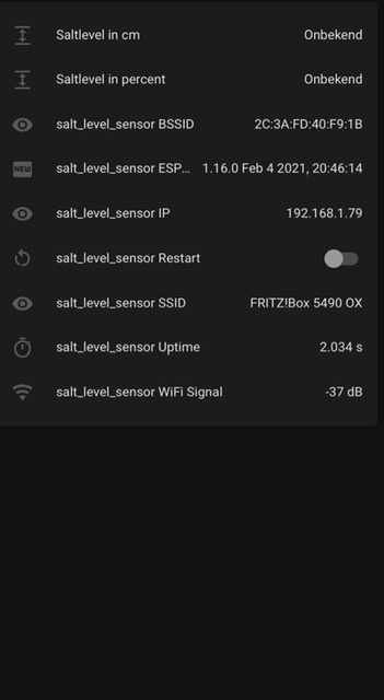

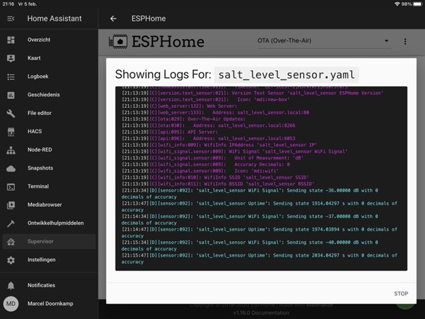

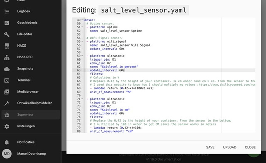

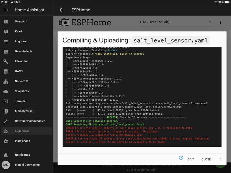

Hello,,
Een probleempje, waarbij ik niet goed weet waar ik de oplossing zou moeten zoeken.
Tijd voor een hulpvraag dus. Ik heb het ook in het Esp-forum gezet, maar mogelijk is het een HA probleem, dus daarom ook hier. Als dat “niet mag”, feel free post te verwijderen.
Ok, de vraag cq mijn probleem dan maar.
Voor de waterontharder heb ik deze tutorial gevolgd.
https://adonno.com/salt-level-sensor/
Ik krijg echter alleen geen meetgegevens door in HomeAssistant. 🤨 Als ik de Wemos opstart krijg ik keurig “niet beschikbaar”. Als alles online komt, geeft ie als resultaat “onbekend”.
Zou dus denken dat er een defect in de ultrasoon HC-SR04 zit.
Want als het solderen misgegaan was had ik kortsluiting, dus een overleden Wemos D1 mini gehad.
En als het programmeren onsuccesvol was had ik de data die ik wel ontvang niet gehad.
Misschien dat iemand hier een tip heeft waar het mogelijk nog in kan zitten?

@_Marcel_1973 ik zie in je ESPlogs al geen meetwaarde van de sensor. Die zou in dezelfde cyaan kleur in je log zichtbaar moeten zijn. Het probleem zit hem dus nog voordat de data HA bereikt. Je ziet namelijk ook dat je uptime and db wel netjes in HA te zien zijn.
Heb je warnings of errors in je esp log?
Flash anders je ESP eens met een debug log level en kijk dan nog eens wat er mis gaat.

sjorsjuhmaniac schreef op vrijdag 5 februari 2021 @ 22:24:
Nope geen errors zichtbaar in logbestand.

_Marcel_1973 schreef op vrijdag 5 februari 2021 @ 22:49:
Wat bedoel je exact met Flash anders je ESP eens met een debug log level??
Ooh, in je esp config log level debug intypen en dan een OTA upload uitvoeren :)
https://esphome.io/components/logger.html?highlight=logging
# Example configuration entry
logger:
  level: DEBUG

  • _Marcel_1973
  • Registratie: Maart 2015
  • Laatst online: 31-10-2025
@sjorsjuhmaniac
Hmmm, foutmelding bij upload, terwijl die in HA gewoon online is.
Afbeeldingslocatie: https://tweakers.net/i/wJQ_ztOd-o-wTh72BJ6igXtduL4=/800x/filters:strip_icc():strip_exif()/f/image/ykCpXkwwjB3yGIMPl2oLkdSh.jpg?f=fotoalbum_large
[ Voor 4% gewijzigd door _Marcel_1973 op 05-02-2021 23:12 ]
Refferal link voor ABRP of Tronity nodig voor 30 dagen premium? Stuur maar een PB.
  • sjorsjuhmaniac
  • Laatst online: 01:08
Zie de rode tekst. hij kan je device niet vinden op het netwerk. De config is wel ok.
Is hij nog online?

  • _Marcel_1973
Herkansing. Schijnbaar een foutje somewhere. Nu wel online, maar geen data.
Ik doe opnieuw resetten, omdat ie weer van de wifi loopt, misschien door de upload, dat ie opnieuw opstart.
Afbeeldingslocatie: https://tweakers.net/i/AX1O8Ztr9339_ALKA5PujKT8auA=/800x/filters:strip_exif()/f/image/N8p7FwPZqzzMU2Lknubmdtp6.png?f=fotoalbum_large

_Marcel_1973 schreef op vrijdag 5 februari 2021 @ 23:16:
Dit heb ik ook: de esp boot duurt langer dan de tijd die de software wacht om te connecten, normaal geen probleem, gewoon even geduld hebben.
Shit had ik niet gezegd. maar je moet dit log scherm volgens mij wel open laten staan wanneer de esp boot! je moet alle logs van de boot kunnen terugzoeken zometeen. Ik denk niet datje dat kan zien als je het log scherm tussendoor sluit. Mocht je hem gesloten hebben dan op de de 'log' klikken van je esp en terwijl het scherm voor staat de esp rebooten. Je hoeft niet opnieuw een ota te doen
