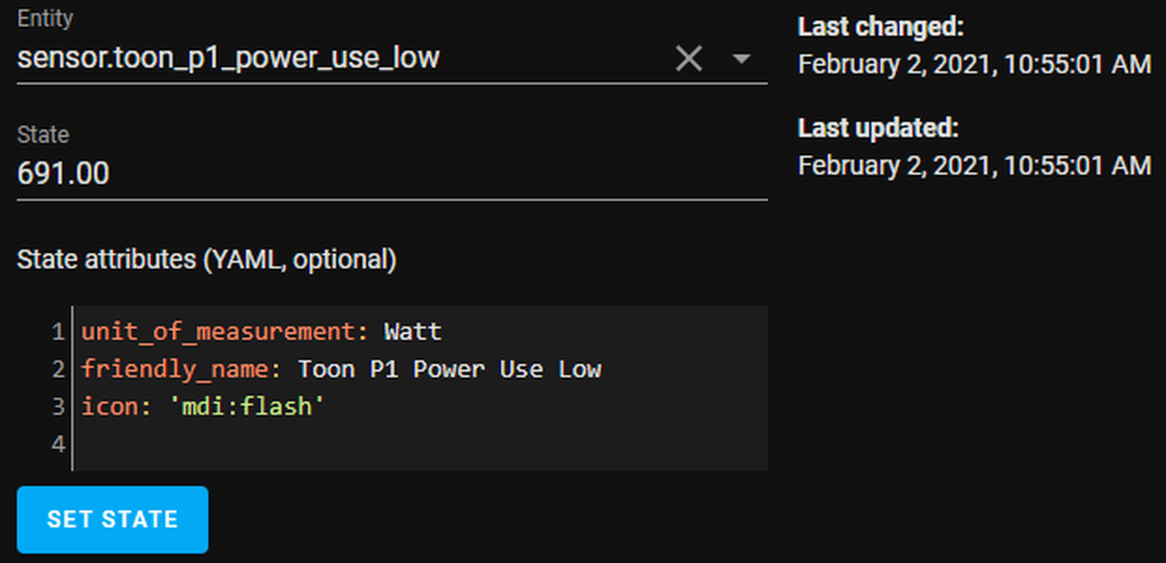

Ik ben bezig om mijn DSMR reader te koppelen met Home Assistant via MQTT.
Alleen vraag ik mij af ik de entities/devices ook onder dit stukje moet zien zoals bij de Nest.
Afbeeldingslocatie: https://i.ibb.co/23wwwLZ/Screenshot-2021-02-01-173311.png
Als ik onder dev. tool entities opzoek kom ik daar wel tig entities tegen alleen dat lijkt nog niet helemaal goed te lopen (oude data). Dus vraag me af of ik wel het goede spoor zit.
Alvast bedankt

Raven__NL schreef op maandag 1 februari 2021 @ 17:36:
Alvast bedankt
Ik neem aan dat je DSMR-reader gebruikt en daar verschillende onderdelen naar MQTT zet.
Die ga je niet bij Integrations -> MQTT zien (just checked it). Die zie je alleen bij je dev-tools.
Als je de sensoren wel hebt binnen HA maar ze worden niet goed geupdated, dan ligt het eerder aan DSMR Reader of je MQTT broker. Als je de sensoren helemaal niet hebt, dan ligt dat ook meestal niet aan HA 😀

Top dank je wel om te checken!
Beetje verwarrend want bij alle integrations zie je 'devices/entities' maar bij MQTT dus niet.
Dus wat ik zie is zoals het werkt alleen ze worden niet goed geupdate. Dan moet ik ff verder zoeken en hoef ik me op die integrations niet te richt. Ik dacht misschien dat de koppeling niet goed was ofzoiets in die richting.

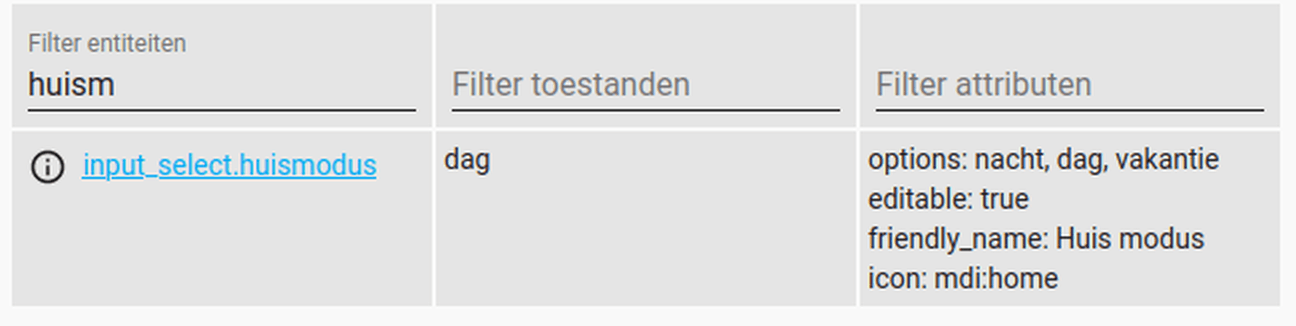

@Raven__NL Op zich komen devices en entities die door (MQTT) auto discovery zijn toegevoegd wel onder de MQTT integratie.
Afbeeldingslocatie: https://tweakers.net/i/ruej1-iZeyBrEp6B4pNBuZJqjPQ=/full-fit-in/4000x4000/filters:no_upscale():fill(white):strip_exif()/f/image/XVEbqs28un4WoEa85vIh7QJx.png?f=user_large
Maar volgens mij heeft DSMR geen auto discovery maar gebruikt het simpelweg MQTT als bus. Zonder iets extra's zal HA dus gewoon die MQTT berichten negeren. De werkelijke zou moeten komen uit de DSMR Reader integratie. Die leest dan die topics in en die maakt de devices en entiteiten beschikbaar aan HA.
De MQTT integratie had naar mijn idee dus ook niet "Mosquitto broker" "MQTT" moeten heten maar "MQTT auto discovery". Immers moet je de echte broker als add-on (of losse container of extern) draaien.

  • Raven__NL
  • Laatst online: 17-11 15:57
Septillion schreef op maandag 1 februari 2021 @ 19:49:
Maar volgens mij heeft DSMR geen auto discovery maar gebruikt het simpelweg MQTT als bus.Zonder iets extra's zal HA dus gewoon die MQTT bereichten negeren. De werkelijke zou moeten komen uit de DSMR Reader integratie. Die leest dan die topics in en die maakt de devices en entiteiten beschikbaar aan HA.

Wat doe ik nou toch fout in deze automation? }:O
Op een bepaalde tijd (opgeslagen in een input_datetime. dat werkt) wil ik de huismodus (een input_select) op 'dag' zetten (dat werkt ook) maar enkel als de huismodus niet 'vakantie' is. Die conditie werkt niet. In alle gevallen past de automation de status aan.
YAML:
- id: '1612247988371'
  alias: Dagmodus
  description: 'Dagmodus starten, mits niet in vakantiemodus'
  trigger:
  - platform: time
    at: input_datetime.wekkertijd_huis
  condition:
  - condition: not
    conditions:
    - condition: state
      entity_id: input_select.huismodus
      state: "vakantie"
  action:
  - service: input_select.select_option
    data:
      option: dag
  mode: single
Afbeeldingslocatie: https://tweakers.net/i/PyYC-T_Z0IwodkFPolXreFY9cVE=/x800/filters:strip_exif()/f/image/fXr39PhRIMQp6PLHlJF65uem.png?f=fotoalbum_large
Afbeeldingslocatie: https://tweakers.net/i/wTegqi94uKW2ntWr21vq11skAqg=/full-fit-in/4000x4000/filters:no_upscale():fill(white):strip_exif()/f/image/DnQdlx9IGf7GMk4fHjItNg85.png?f=user_large

@DeadMetal Lijkt redelijk goed, enige wat ik zelf anders was gedaan had was "vakantie" niet in quotes. En na testje hier is dat precies wat de GUI hier gedaan heeft en dan werkt hij als verwacht.
  • sOid
sOid
@DeadMetal Ben nog niet super bedreven met automations, maar ik heb wel gemerkt dat het hoofdlettergevoelig is/kan zijn. Bij m'n automation voor theme switcher bijvoorbeeld.
Lijkt me de moeite waard om even te controleren of het niet "Vakantie" is ipv "vakantie".

DeadMetal schreef op dinsdag 2 februari 2021 @ 07:56:
YAML:
  alias: Dagmodus
  trigger:
  - platform: time
  condition:
  - condition: not
    conditions:
    - condition: state
      state: "vakantie"
  action:
    data:
      option: dag
  mode: single
De automation met dag etc is exact hetzelfde? ook met de dubbele aanhalingstekens?

Ik probeer middels HA een beetje inzicht te krijgen in mijn stroomverbruik & productie. Hiervoor heb ik o.a. een rooted Toon die de P1 data aanlevert, in combinatie met wat Shelly 1PM's en Blitzwolf sockets met stroommeting, waardoor ik voor een aantal apparaten goed kan inzien wat ze verbruiken/produceren. Omdat ik niet voor alle apparaten stroommeting heb, blijft er ook een stuk verbruik over waarvan niet direct inzichtelijk is waar het vandaan komt.
Dit verbruik viel op, omdat dit aan de hoge kant is. Nu blijkt dat verbruik wel mee te vallen, echter gaat het mis bij de data die uit de P1 van de rooted Toon komt.
Om namelijk het actuele gemeten verbruik op de slimme meter inzichtelijk te krijgen heb ik een template sensor gemaakt die het huidige verbruik laag tarief (sensor.toon_p1_power_use_low) bij het huidige verbruik hoog tarief optelt (sensor.toon_p1_power_use_high) en dit vervolgens verrekend met de opbrengst van de zonnepanelen en de teruggeleverde electriciteit. Zo heb ik 1 sensor die het actuele verbruik zou moeten weergeven, want er wordt maar op een van beide electriciteit verbruikt, afhankelijk in welk tarief ik zit. Dat doe ik als volgt:
sensor:
  - platform: template
    sensors:
      electricity_current:
        friendly_name: Electriciteit - Huidig gebruik
        unit_of_measurement: W
        value_template: "{{ ((states('sensor.toon_p1_power_use_high')|float + states('sensor.toon_p1_power_use_low')|float + states('sensor.se3000_ac_power')|float) - (states('sensor.toon_p1_power_prod_high')|float + states('sensor.toon_p1_power_prod_low')|float)) | round(3) }}"
Echter, schijnbaar geeft het custom component om de P1 data uit te lezen van de rooted Toon continu de laatst gemeten waarde van een sensor weer als er geen verbruik is. Dat was vanmorgen om 07:00u (wisseling tarief) 691 watt voor de "sensor.toon_p1_power_use_low". Die waarde staat er nu nog steeds, zie hieronder:
Afbeeldingslocatie: https://tweakers.net/i/LXgbfvlF1By_XOAy3YfptI6_X6I=/full-fit-in/4000x4000/filters:no_upscale():fill(white):strip_exif()/f/image/NpiS8Jm3WbaAmyaSGGF12Het.png?f=user_large
Ik heb geprobeerd om de state op "0" te zetten, maar dat werkt slechts een paar seconden, waarna de waarde van 691 watt weer ingevuld wordt.
Het issue heb ik al gemeld op de github van de ontwikkelaar, maar ik zoek ondertussen een oplossing om het actuele verbruik op de meter in zichtelijk te krijgen, zonder telkens te hoeven wisselen tussen de sensor voor high en low.
Iemand een suggestie?

DaLass schreef op dinsdag 2 februari 2021 @ 11:08:
sensor:
    sensors:
Vreemd, ik gebruik ook een rooted toon met metermodule in de P1 poort en bij mij staat sensor.toon_p1_power_use_low momenteel keurig op 0.00 (en high op 319 ofz0)
Gebruik je de laatste versie?
Geeft je slimme meter zelf ook die 691w aan op het display?
  • DaLass
  • Laatst online: 28-11 23:40
Hmmbob schreef op dinsdag 2 februari 2021 @ 11:54:
Ik draai versie 1.0.8 van de home-assistant-toon_smartmeter integratie. Dat is de laatste zover ik kan zien. Momenteel ben ik niet thuis, dus kan niet op het display kijken. De meterstand is wel stabiel, die wijzigt niet meer sinds vanmorgen 07:00u, dus er wordt in ieder geval geen vals verbruik gemeten door de slimme meter.
Wat wel opvalt is dat de 691w ook terug te zien is als ik de info rechtstreeks aan de toon vraag met de URL:
http://<ip-toon>:<poort-toon>/hdrv_zwave?action=getDevices.json
Daar zie ik in de bulk met info het volgende voorbij komen:
"DeviceName": "HAE_METER_v3_6", "CurrentElectricityFlow": "691.00"
Er lijkt dus aan de Toon kant iets niet goed te gaan... :?
Ik heb de Toon een reboot gegeven, de CurrentElectricityFlow is nu wel 0 voor het lage tarief. Maar eens kijken wat hij de aankomende dagen doet.
[ Voor 13% gewijzigd door DaLass op 02-02-2021 12:30 ]

Septillion schreef op dinsdag 2 februari 2021 @ 08:57:
Met of zonder quotes maakt helaas geen verschil. De gegenereerde automation vanuit de GUI, bleek zonder aanhalingstekens in automations.yaml te zijn opgeslagen. De voorbeelden op de HA website hadden wel dubbele aanhalingstekens, vandaar dat ik het had aangepast.
sOid schreef op dinsdag 2 februari 2021 @ 09:15:
Ja, alles in kleine letters. Zowel in de input_select als in de automation.
/edit: inmiddels opgelost, met hulp van het HA discord channel.
Het blijkt dat als je echt op Execute klikt bij de automations, zoals ik deed, dat dan de conditions genegeerd worden. Je test dan echt alleen of de uit te voeren actie het doet.
To test an automation there's three stages you can follow. Testing the action, the condition and action, and the whole automation:
1) Use Developer tools (:devtools:)-> States to find the automation, click :info: and then push Execute. If this fails your problem is in the action: section, and details should be found in your log file
2) Use Developer tools -> Services and call automation.trigger on the automation with skip_condition: false. If the first passes but this fails then the problem is in your condition: block
3) Use Developer tools -> States to find the trigger entity, click the name, then change the state (at the top) to something that'll trigger the automation before pushing Set State. If this fails then the problem is with your trigger: section.
If they all work, and your automation didn't run, it's probably turned off.
Command '.test' was invoked by: mono
