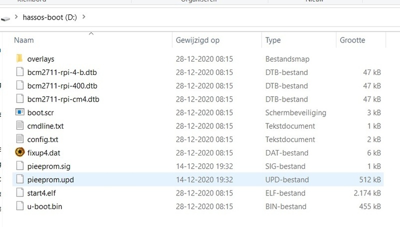

Aja... lang leve HA |:( Stekker eruit, sd kaartje eruit en die in een pc/laptop. Dan op de partitie 'hassos-data' in map '/supervisor/homeassistant' zou de log file moeten staan.
Dezelfde waardes vanaf 02:00... aangezien het CPU (van de PI zelf toch? niet cpu van een andere pc die je in HA logt of iets dergelijks) van de PI en niet een 'zigbee of zwave sensor' is geeft dit aan dat HA dus ook gewoon hangt, want er wordt niets meer gelogd. 02:00 uur dus precies. Klinkt als cron/maintenance taak die gestart wordt.
Dit zal ik eens proberen, kan je me aangeven wat de makkelijkste manier is om dit te doen?
(zoals gezegd, ben een noob hierin)
Hier wordt eea uitlegt om je log level aan te passen. Het vervelende is alleen dat je dus je sd kaartje moet verwijderen op het moment dat het je HA niet meer kan benaderen.
We kunnen bij de systeem logs komen maar dat is niet heel eenvoudig. Daarvoor moet je portainer add-on hebben, ssh-add-on hebben, een nieuwe container creeren met een bind van host map /mnt en mounten op een willekeurige map in de docker, bv /test. De systeem log kan je dan vinden onder '/test/data/logs'. Deze kun je dan met sftp naar een ander systeem copieren om ze te bekijken met 'journalctl'.
Ik zou dus voor die ene nacht, of vannacht al een keer om te testen, dit in je configuratie erbij zetten:
logger:
  default: debug
en dan het sd kaartje eruit halen.

  • feenstn
  • Laatst online: 26-03-2024
sjorsjuhmaniac schreef op dinsdag 5 januari 2021 @ 19:07:
@dxta , @feenstn
Ik heb eens naar mijn systeem logs gekeken en ik zie onderstaande, ieder uur:
Jan 04 03:03:30 homeassistant NetworkManager[230]: <info>  [1609725810.1850] dhcp4 (enp0s3): state changed bound -> bound
Jan 04 03:03:30 homeassistant systemd[1]: Starting Network Manager Script Dispatcher Service...
Jan 04 03:03:30 homeassistant systemd[1]: Started Network Manager Script Dispatcher Service.
Jan 04 03:03:39 homeassistant systemd[1]: NetworkManager-dispatcher.service: Succeeded.
en dan dit (homeassistant heeft GEEN internet toegang bij mij):
Jan 04 03:05:44 homeassistant 8c29cddd8290[267]: 21-01-04 02:05:44 WARNING (MainThread) [supervisor.jobs] 'Updater.fetch_data' blocked from e>
Jan 04 03:05:44 homeassistant hassos-supervisor[754]: 21-01-04 02:05:44 WARNING (MainThread) [supervisor.jobs] 'Updater.fetch_data' blocked f>
Jan 04 05:05:45 homeassistant 8c29cddd8290[267]: 21-01-04 04:05:45 WARNING (MainThread) [supervisor.jobs] 'GitRepo.pull' blocked from executi>
Jan 04 05:05:45 homeassistant hassos-supervisor[754]: 21-01-04 04:05:45 WARNING (MainThread) [supervisor.jobs] 'GitRepo.pull' blocked from ex>
Jan 04 05:05:45 homeassistant 8c29cddd8290[267]: 21-01-04 04:05:45 ERROR (MainThread) [asyncio] Task exception was never retrieved
Jan 04 05:05:45 homeassistant 8c29cddd8290[267]: future: <Task finished name='Task-625946' coro=<Repository.update() done, defined at /usr/sr>
Jan 04 05:05:45 homeassistant 8c29cddd8290[267]: Traceback (most recent call last):
Jan 04 05:05:45 homeassistant 8c29cddd8290[267]:   File "/usr/src/supervisor/supervisor/store/repository.py", line 105, in update
Jan 04 05:05:45 homeassistant 8c29cddd8290[267]:     await self.git.pull()
Jan 04 05:05:45 homeassistant 8c29cddd8290[267]:   File "/usr/src/supervisor/supervisor/jobs/decorator.py", line 57, in wrapper
Jan 04 05:05:45 homeassistant 8c29cddd8290[267]:     raise self.on_condition()
Jan 04 05:05:45 homeassistant 8c29cddd8290[267]: supervisor.exceptions.StoreJobError
Jan 04 03:39:08 homeassistant hassos-supervisor[754]: 21-01-04 02:39:08 INFO (MainThread) [supervisor.host.info] Updating local host informat>
Jan 04 03:39:08 homeassistant systemd[1]: Starting Hostname Service...
Jan 04 03:39:08 homeassistant systemd[1]: Started Hostname Service.
dus:
- om 3:03 werd Network manager Dispatcher script gestart
- HA updater probeert wat (HA heeft geen internet toegang bij mij)
- De supervisor probeert wat repo's te updaten (waarschijnlijk een add-on repo)
- HA herstart/ververst wat systeem info
- en probeert HA iedere 3min contact te leggen met version.home-assistant.io (phone home / update)
niet heel veel echt spannends dus maar er gebeurt wel wat ieder uur. Toch interessant om eens die systeem logs buiten de HA logs te pakken te krijgen. Ook als je nu die logs opzoekt zou je nog wat terug moeten vinden van een paar dagen geleden. Als je de sd in je pc doet staan de systeemlogs in de 256mb partitie (heeft geen naam bij mij) en dan in de map /var/log. Het zijn geen text file dus je kan ze niet in een text editor openen maar moet ze met `journalctl --file=filename` bekijken .
btw, omdat HA het zo tof vind alles moeilijk te maken, en bitchy is met ondersteuning, is het het beste om ook zoiezo ook daar de vraag te stellen. Wie weet hebben zelfs direct een oplossing.
Ik heb de SD kaart eruit getrokken en in laptop bekeken, maar kom niet veel verder. ik zie ook geen 256mb partitie zoals je aangeeft. en zeker geen logfiles.
Zal wel aan mijn beperkte kennis liggen ben ik bang.... :?
Afbeeldingslocatie: https://tweakers.net/i/w9pjI6KMuc4y15HhYAtRmsU1bjk=/800x/filters:strip_icc():strip_exif()/f/image/VzIq9Vi5sR3h80x2JsjwRDhS.jpg?f=fotoalbum_large
