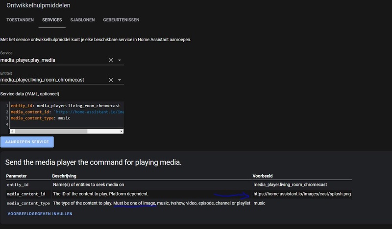

Reptile-X schreef op zaterdag 2 januari 2021 @ 17:38:
Klopt inderdaad, zo heb ik het niet bekeken, ik heb sinds paar maanden HA en sinds een kleine maand Node-Red, dus op dit gebeid ben ik een n00b, maar ik gebruik binary_sensor ook in mijn lovelace dashboard voor op de tablet die aan de muur hangt voor HA.
Zie hieronder met rode pijl aangegeven icoon van de wasmachine, met binary_sensor kan ik zien of een machine nog bezig is of niet:
*Ja ik weet het, ik moet mijn heg snoeien :+
14,3gr in de slaapkamer :+

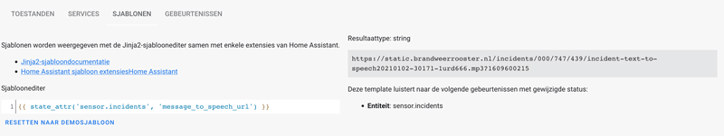

  • sandersmit24
  • Laatst online: 16-10 14:50
martinvdm schreef op zaterdag 2 januari 2021 @ 17:39:
Wat krijg je als je je content_id in je dev tools in geeft ?
'{{ state_attr(''sensor.incidents'', ''message_to_speech_url'') }}'
Ik denk dat ik het nu goed heb staan. media_content_id: '{{ state_attr(''sensor.incidents'', ''message_to_speech_url'') }}' gaf via ontwikkelingshulpmiddelen -> sjabloon een error.
Automation nu aangepast naar media_content_id: "{{ state_attr('sensor.incidents', 'message_to_speech_url') }}"
Weer even afwachten tot een melding

Krijg ook afbeeldingen binnen wanneer iemand aan de deur staat. Maar wil deze ook graag delen met mijn partner :) Iemand een idee hoe je iemand toevoegt aan een bot ? Of hoe doen jullie dat ?
  • Septillion
@sandersmit24 Haakjes zou niets moeten uitmaken maar de dev tool houdt niet van dubbele enkel-quotes (terwijl de GUI daar de voorkeur aan geeft). Maar via dev tools, werkt
dan wel?

  • sandersmit24
Septillion schreef op zaterdag 2 januari 2021 @ 18:30:
dan wel?
Ja dat werkt wel inderdaad. Heb het op die manier ook in de automatisering staan nu.

Ik ken de sonos verder niet maar wellicht dat hij valt over het vraagteken in de url?
Anders ff zo doen.
"{{ state_attr('sensor.incidents', 'message_to_speech_url').split('?')[0] }}"
ff snel op mijn tel gedaan dus wellicht even testen in dev tools

martinvdm schreef op zaterdag 2 januari 2021 @ 19:51:
Anders ff zo doen.
Goeie! Ik heb de automation gedupliceerd en je regel er in gezet. Als het werkt zie ik in de logfile terug welke van de twee automatiseringen het heeft getriggerd. :)

sandersmit24 schreef op zaterdag 2 januari 2021 @ 20:14:
Blijft de url niet bewaard als attribute dan? Lijkt me wel, dan kun je toch gewoon nogmaals handmatig je automation starten.

Kan je de media_content_id dan niet als volgt opbouwen?
{{ "IPADRES/api/camera_proxy/camera.deurbel_last_event?token=" + state_attr('camera.deurbel_last_event','token') }}
Geen idee of dit werkt.
edit2: alternatief (als je geen template kan gebruiken daar) is om de template in een variabele van je automation samen te stellen (voorbeeld automation is een deel van mijn eigen deurbel, maar het gaat voornamelijk om het gebruik van "variables")

  max_exceeded: silent
  variables:
    cast_url: {{ "IPADRES/api/camera_proxy/camera.deurbel_last_event?token=" + state_attr('camera.deurbel_last_event','access_token') }}
  trigger:
    - platform: state
      entity_id: binary_sensor.deurbel
      from: "off"
      to: "on"
  action:
    - service: media_player.play_media
      data:
        entity_id: media_player.woonkamer
        media_content_type: "image/jpg"
        media_content_id: "{{ cast_url }}"
[ Voor 108% gewijzigd door Hmmbob op 03-01-2021 12:50 ]

media_player.media_play
media_player.keuken
entity_id: media_player.keuken
media_content_id: "{{ 'x.x.x.x:8123' ~ state_attr('camera.deurbel_last_event', 'entity_picture') }}"
ik ehb zowel de content type gewijzigd als de id, waarbij de id ik ook "{{ cast_url }}"
geprobeerd heb, maar dat vermoedelijk niet gaan omdat die in mn automation zit.. vandaar dat ik het ook full geprobeerd heb
Ik kan ook nergens afleiden of het nu om een jpg of png foto gaat.
Even aan het meedenken, maar ik moet ook niks doen met mediacontenttype : cast he?
of de media content id beginnen met url?
[ Voor 8% gewijzigd door skank op 03-01-2021 19:09 ]

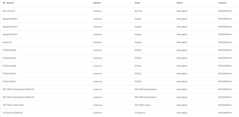

Ik zit al 3dagen te vechten met het volgende maar zie niet de fout.
Zender: RFXCOM
Module: Diverse klik aan/klik uit apparatuur.
Met de RFXmngr tool kan ik het in/uit schakelen.
> Ook zie ik verschillende apparaten voorbij vliegen, wat niet van mij is.
> Hoe kan ik nu makkelijk een knop aanmaken met de commando aan/uit?
> Mijn apparaat zie ik niet, ook niet als ik deze handmatig in/uit schakel.
Lighting1 command: 07 10 01 14 47 01 01 00
Packettype    = Lighting1
subtype       = ARC
Sequence nbr  = 20
housecode     = G
unitcode      = 1
Command       = On
Signal level  = +10 dBm
3-1-2021 06:58:39:117= 0402011400
Packettype        = Receiver/Transmitter Message
subtype           = Transmitter Response
Sequence nbr      = 20
response          = ACK, data correct transmitted
Lighting1 command: 07 10 01 15 47 01 00 00
subtype       = ARC
Sequence nbr  = 21
housecode     = G
unitcode      = 1
Command       = Off
3-1-2021 06:59:23:250= 0402011500
Sequence nbr      = 21
Afbeeldingslocatie: https://tweakers.net/i/uyzncNV0wmf1UnKFCq4fSMfuKzE=/800x/filters:strip_exif()/f/image/K4dwbLxo73gAfijSodKhjyAZ.png?f=fotoalbum_large

skank schreef op zondag 3 januari 2021 @ 18:56:
Mmm het lukt niet met jpg en ook niet met png
ik heb de url aangepast zoals hierboven
Dit voer ik in:
media_player.keuken
media_content_id: "{{ '192.168.99.3:8123' ~ state_attr('camera.deurbel_last_event', 'entity_picture') }}"
Gebruik ook altijd even code tags, want zonder hebben anderen weinig zin om moeite te doen.
Als je naar ontwikkelingshulpmiddelen en toestanden gaat, zie je dan wel een afbeelding bij deze entity? Bij mij geeft deze geen geldige afbeelding, als ik de link zelf in een browser open dan krijg ik ook 500: Internal Server Error.
Ik zal daar even een bug report voor maken
Dit voer ik in:
media_player.keuken
Als je de developer tools gebruikt en de voorbeeldgegevens van de media_player.play_media invult, zie je alles wat je nodig hebt:
Afbeeldingslocatie: https://tweakers.net/i/CP8GoTDhdOXF8EDdq52zv3xoF-k=/800x/filters:strip_icc():strip_exif()/f/image/SQ7l1i6jiS6vQHztKGTZps0x.jpg?f=fotoalbum_large
Dus ja, altijd met http/https ervoor, en blijkbaar is "image" al voldoende

Dit voer ik in:
media_player.keuken
Hmmbob schreef op zondag 3 januari 2021 @ 19:14:
media_player.media_play vs media_player.play_media
De eerste is net als je play knopje op je afstandbediening
De tweede zegt HA wat hij moet afspelen
[ Voor 45% gewijzigd door sopi op 03-01-2021 19:25 ]

sopi schreef op zondag 3 januari 2021 @ 19:23:
Scherp, dat bedoelde ik ook. Damn options! :+
edit: oh wacht, ik had het niet fout, je punt is dat @skank de verkeerde optie gebruikt.
[ Voor 12% gewijzigd door Hmmbob op 03-01-2021 19:28 ]
