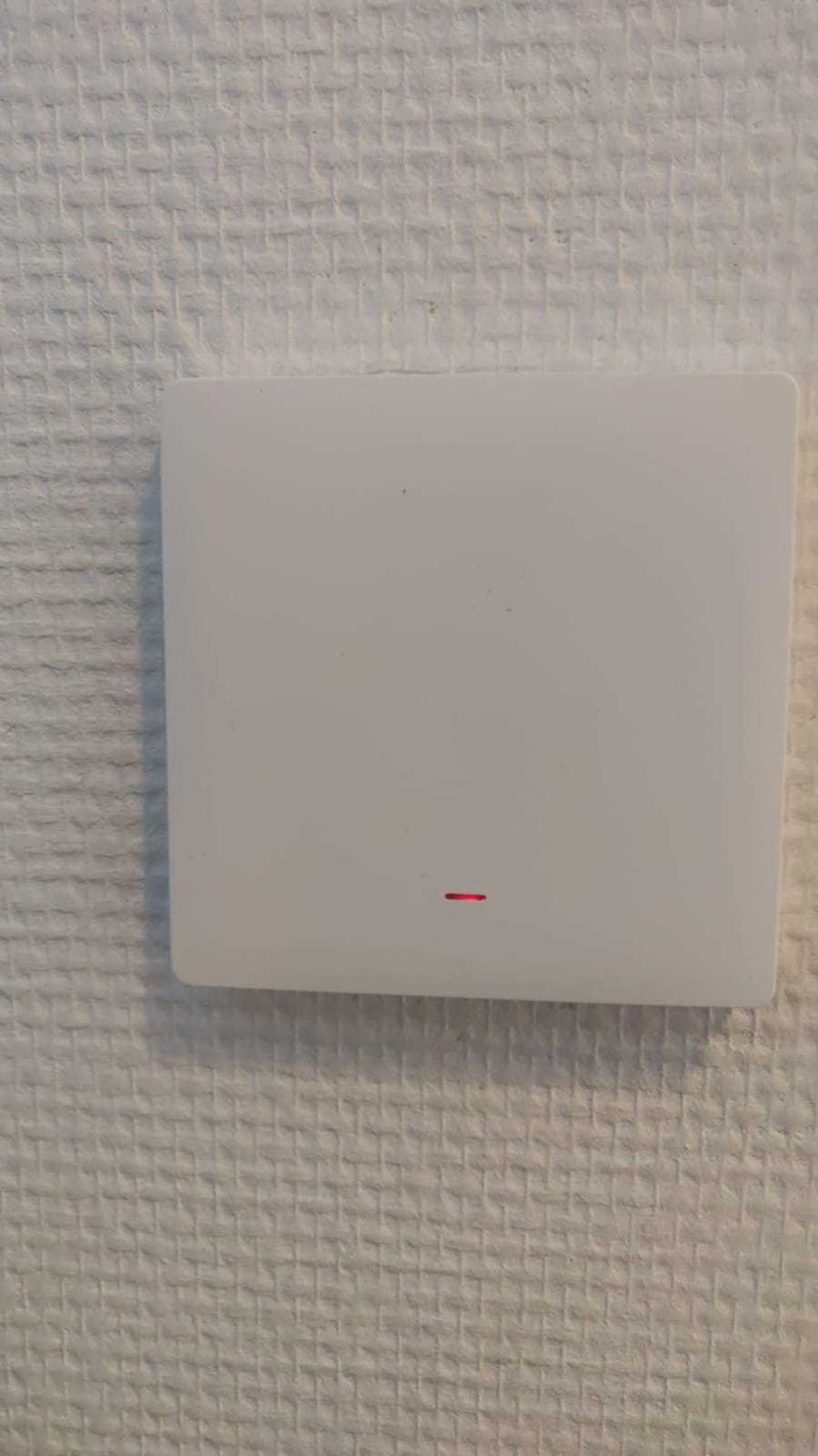

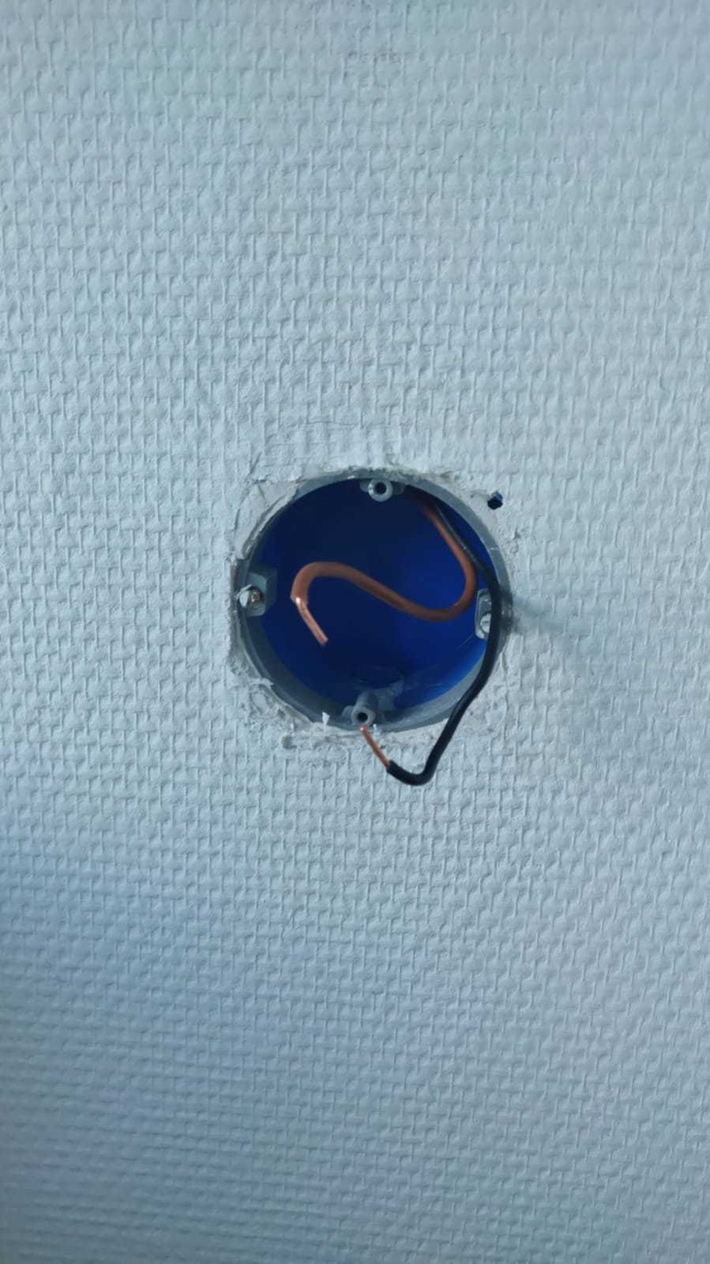

Donderpoes schreef op donderdag 27 augustus 2020 @ 21:40:
Ik ben niet getrouwd met zigbee, neem aan dat ik zwave componenten tezamen met zigbee componenten kan opnemen in home assistant. Moet alleen wel zorg dragen dat het bereik groot genoeg is.
Switches met deze functionaliteit zijn wel wat ik nodig heb vermoed ik.
Als ik met dit soort switches ga werken, kan ik dan nog "slimme" lampen nemen of werk ik dan beter met "domme" lampen.
Meestal zit er alleen een bruine en zwarte draad achter je wandschakelaars, maar voor (volgens mij alle) switches heb je ook een blauwe draad nodig. Ze hebben namelijk constante spanning nodig. Zit er geen blauwe draad, zul je die bij moeten trekken.
  • -Casper
  • Laatst online: 02-11 06:51
phlinx schreef op donderdag 27 augustus 2020 @ 23:51:
Of je installeert de relay in de plafond doos waar je wel een nuldraad hebt.

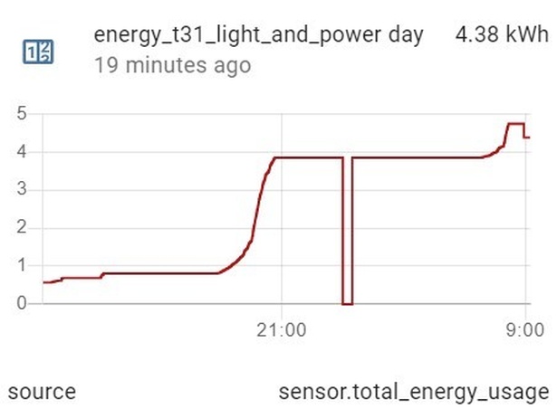

Iemand dit toevallig al eens gezien? Ik heb wat utility meters draaien voor elektriciteit / gas / waterverbruik. Deze hebben een daily cycle, maar sinds kort merkte ik in PVoutput dat het verbruik dag na dag hoger ging. Als ik nu naar een log kijk dan zie ik dit:
Afbeeldingslocatie: https://tweakers.net/i/7FK5wlZWk3igEkZRrrICmmy-RdI=/full-fit-in/4920x3264/filters:max_bytes(3145728):no_upscale():strip_icc():fill(white):strip_exif()/f/image/Q67g2v4gbIIjdjT2NEgPbT88.jpg?f=user_large
Het verbruik loopt op tot de dag/nacht overgang, blijft dan gelijk (dit is alleen de dag teller) en gaat dan om middernacht naar 0, het lijkt dus dat de cycle werkt. Maar vreemd genoeg gaat hij een half uur later weer naar de laatste meting van de dag ervoor :?

Je zou er ook nog voor kunnen kiezen om de lampen van de switch af te halen en rechtstreeks op spanning te zetten. De switch laat je dan wel op zijn plek zitten en kun je gebruiken als input voor de automation. Op die manier kon ik met de lokale schakelaar wel de lampen bedienen maar dan via de software (fly by wire principe)
  • raymonvdm
  • Laatst online: 03-11 09:45
-Casper schreef op vrijdag 28 augustus 2020 @ 08:08:
En nog minder installatie ruimte |:( Ik heb in ieder geval overal redelijk makkelijk een blauwe draad bij kunnen duwen en dat heeft echt de voorkeur (zeker bij dimmers) Ik heb nog 1 dimmer waar dit nog niet het geval is en daar ben ik dus gedwongen om een halogeen of gloeilamp te gebruiken anders heeft de dimmer niet genoeg spanning voor zichzelf om te functioneren. (2 draads aansluiting)

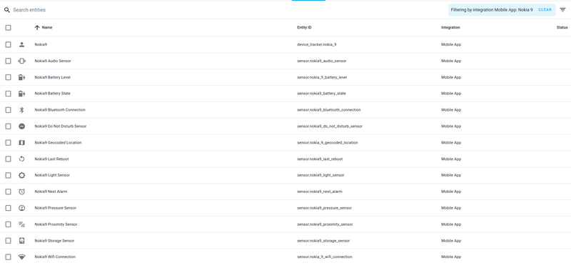

Nog even voor de inspiratie, de HA android app (in ieder geval de beta versie) heeft ook een sensor voor je wekker. Daarmee zou je je water koker kunnen aanzetten als je wekker gaat.
Die gaan ik eens bekijken, ik gebruikte hier in het verleden tasker voor met een curl/wget commando

raymonvdm schreef op zondag 30 augustus 2020 @ 00:43:
Ik zie dat er echt een hele lijst met nieuwe sensors is bijgekomen _/-\o_
Afbeeldingslocatie: https://tweakers.net/i/I5hhFxnHk_-ZQTvvY7qc0mRcBuE=/800x/filters:strip_exif()/f/image/R2OcOllKA7gC12egQBuEFst3.png?f=fotoalbum_large
Dat is ook het mooie van een Fibaro dimmer, die heeft geen blauwe draad nodig.

@peligro2k
Eindelijk is hij binnengekomen en mijn collega is er super enthousiast over.
Werkt als een zonnetje. Ik zal hem even quoten:
Als ik hem via de schakelaar in de muur schakel dan zie ik hem in HA aan gaan en als ik hem dan via HA uitzet gaat hij ook uit en vice versa.
Als ik hem in HA aanzet, en via wandschakelaar uit zie ik dat hij in HA ook uit gaat
Het betreft deze switch (EU NON Neutral)
https://a.aliexpress.com/_B1nZR2
De huidige eruit en de deze nieuwe erin, niets geen extra draden.
Afbeeldingslocatie: https://tweakers.net/i/yIVdcPGuvh4bRsk8BpAoNLm4f7o=/800x/filters:strip_icc():strip_exif()/f/image/NSSCtgIxzS3zafeywpJwgWLV.jpg?f=fotoalbum_large

Zo ziet hij hem in zigbee2mqtt:
Note: Support voor Tuya was al langer aan de gang in zigbee2mqtt maar bij Conbee zijn ze ook aardig op weg (ging in begin nogal amateuristisch maar het einde is in zicht).
https://github.com/dresde...z-rest-plugin/issues/2879
zigbee2mqtt:info 2020-08-29 16:14:47: Device '0xec1bbdfffe76c05d' is supported, identified as: TUYATEC Smart light switch - 1 gang without neutral wire (GDKES-01TZXD)
Ik ga er zelf ook 1 bestellen om te zien of ik hem in Deconz werkend kan krijgen (beta support zit er pas net in in laatste test versie) en anders wordt het toch weer een zigbee2mqtt stick want begin er nu zelf ook enthousiast over te worden. Enige waar ik nog niet zeker van ben is of een hotelschakeling zou werken met deze siwthces.

  • synoniem
Hoe werkt dat? Dat ledje en de schakeling moeten toch ergens stroom vandaan krijgen? Kan me overigens niet voorstellen dat het met een hotelschakeling werkt omdat hij dan op twee punten onderbroken kan worden bij het schakelen.
  • schumi2004
  • Laatst online: 19:10
synoniem schreef op zondag 30 augustus 2020 @ 12:29:
Ja die hotelschakeling is een dingetje maar daar verzin ik wel iets anders op dan.
Hoe het verder intern met die schakelaars werkt geen idee maar het werkt als ik mijn collega moet geloven.
Dit soort apparaten maken gebruik van rest stroom. Nadeel wel is dat als je ze gebruikt icm led lampen dat de restspanning ook de led lamp kan blijven branden, waardoor je evt een bypass nodig hebt.
